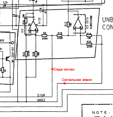

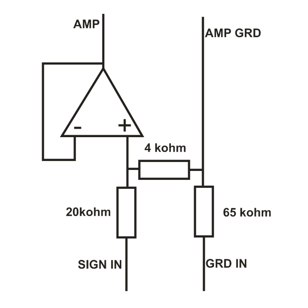

1. Земли в усилителе не развязаны вовсе. Единая земля на все и вся !
2. То место , кудя я ставил длитель не позволяло этого делать т.к. цепляли ООС одного из операционников (картинка 1 - место врезки сигнала в усилитель , который для работы по аналогу не предназначался).
3. Как следсвие , чтобы не зацепить оос и не нарушить симметрию баллансного сигнала пришлось добавить буфер на оу. А перед ним уже ставить делитель.
4. Дальше пошли щелчки при выключении и включении. Естественно только с подключенным межблоком И тут как раз я вспомнил про П-образный. С горем пополам удалось таки щелчки убить. В итоге получился П-образнй делитель такого вида (картинка 2).
Теперь прошу всех спецов взглянуть и дать оценку - не промахнулся ли я ? Нет ли косяков. Например чем черевато входное сопротивление под 90 ком. И можно ли безболезненно в разрыв сигнальной земли 65 ком ставить ??? Как скажется на звуке ??? Ну и.т.д.

Сам спросил - сам ответил !
Получается полное Г
Землю так похабить нельзя.
Ищу способ развязать землю по входу.
За любые идеи буду премного благодарен

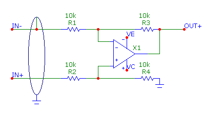

Если правильно, то микросхема BA3121.
Если самому - то дифференциальный усилитель.
Поверни делитель на 90 градусов против часовой стрелки.
Землю разрывать нельзя.
Рис.2 - всё правильно сделал. Но это хорошо для адаптации с высокогоуровневого выхода магнитолы . Но если это для " скорее адаптация самого усилителя для работы с линейками", то лучше сделать буфер на операционнике , или трансформаторе... На резисторах результат неоднозначен, в зависимости от схемотехники.
