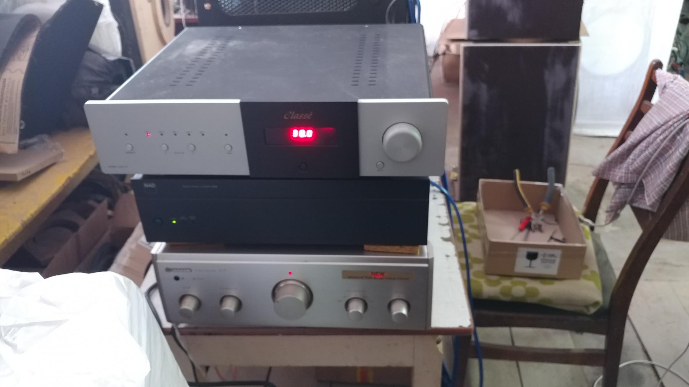

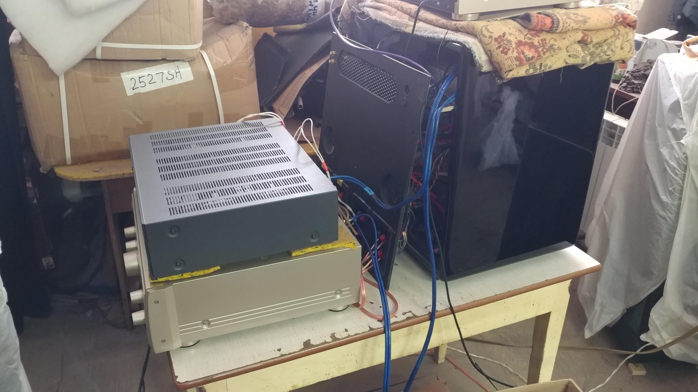

Сегодня продолжение простого эксперимента...Вместо автоусилителя на НЧ был подключен домашний. Итак :
- Pioneer A-07 ( Рном = 2 х 100вт / 6 ом ) на ВЧ
- NAD на СЧ ( Рном = 2 х 50вт / 8 ом ) на СЧ
- Classe CAP-151 ( Рном = 2 х 225 вт / 4 ом ) на НЧ
НУ да, громкость баса и мидбаса почти не увеличилась, но вот они стали несколько более собранными, структуированными, сфокусированными..
На мой взгляд СЧ и ВЧ диапазоны лучше звучат... Все таки на НЧ усь требуется и помощнее и более согласоваанный с головкой... Вцелом звучание очень хорошее, заказчик бегло прослушал....замечаний никаких не высказал, а так...небольшое одобрение. Внешний вид , очертания и качество подготовки к финишной отделке ...понравились...произвели хорошее впечатление.
В ближайшие дни будем выслушивать и подстраиваться...
Пока что мое мнение......уси все ...ниже по уровню акустики....И еще такие моменты : выводы из корпусов сделаны простейшим проводом МГШВ, а далее на скрутках до усилителей тоже средненькими кабелями... Межблоки к усилителям тоже не ахти...., а один так вообще 5-ти метровый.... И пока что однозначный вывод: автоусилители НЕ ГОДЯТСЯ для такого уровня акустики!!

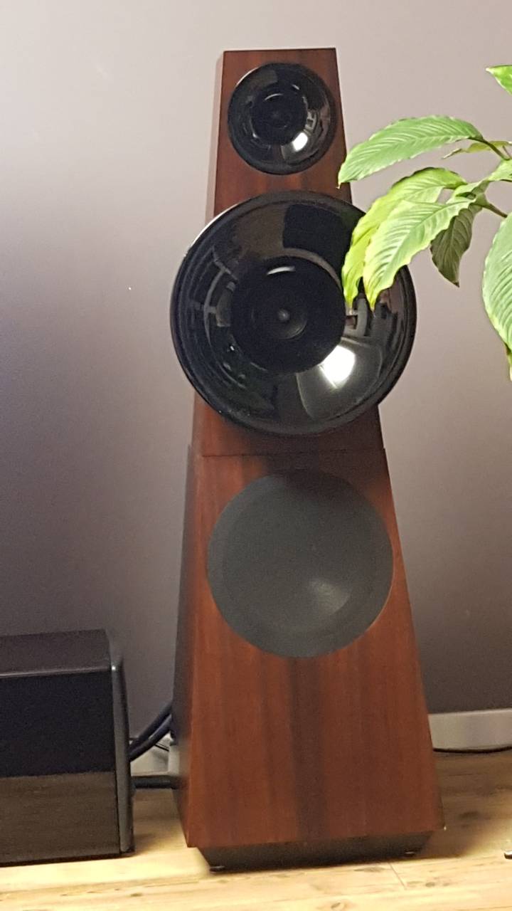

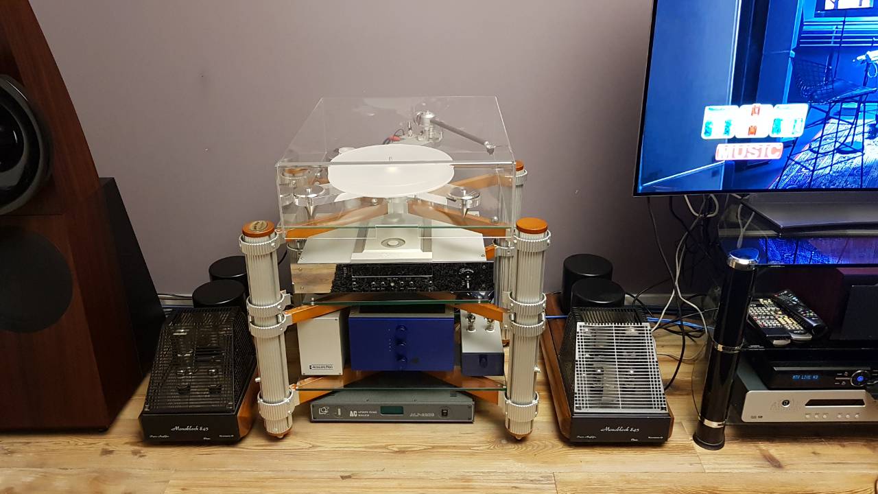

Наконец то началось прослушивание экспертами! Чтобы было понятно, к экспертам я условно отнес коллег, знакомых отвечающим ВСЕМ!!! нижеперечисленным требованиям:
- имеющих качественную собственную аппаратуру дома стоимостью не менее 10 тыс дол (усилитель + АС+ источник сигнала) или постоянно слушающих по работе такую или более крутую аппаратуру
- имеющих звуковой опыт общения, прослушивания качественных аудиосистем не менее 10 лет, фанатов и поклонников качественного звука
- хорошо знакомых с критериями оценки качества звучания, способных оценить звучание и граммотно диагностировать...
Итак, первый эксперт....( опыт более 10 лет, домашка примерно 100 тыс евро, в т.ч. акустика 16 тыс евро, предпочтение пластинки и ламповое звучание . Представление об аппаратуре на фото.... ):
- ОЧЕНЬ понравился средний диапазон!!может даже приятней , чем у него!! Бас тоже произвел ОЧЕНЬ приятное впечатление, у него так не играет. Высокие...ничем не удивили, без замечаний, сопоставимы. Если усредненно...звучание акустик вполне сопоставимое..
Отмечу, что прослушивание было беглым....20-25 минут... с десяток разножанровых трэков.Просто так сказать впечатления от прослушивания...но никак не тестирование!

Во-первых, у вашего "эксперта" только вертушка с сидюком на нормальной стойке...... а вот лежащие на полу моноблоки......
Во-вторых, я уже писал про ламинат на полу.... ну откуда там нормальный звук будет? Ну хоть 16кил, хоть 160..... Можно легко выделить килобаксов 5 на подготовку комнаты и купить акустику у тебя
В-третьих, рупорные сч/вч с близкого расстояния слушать тяжело, да и специфическая подача.
зы в этой акустике НЧ - активно усиливаемое?
