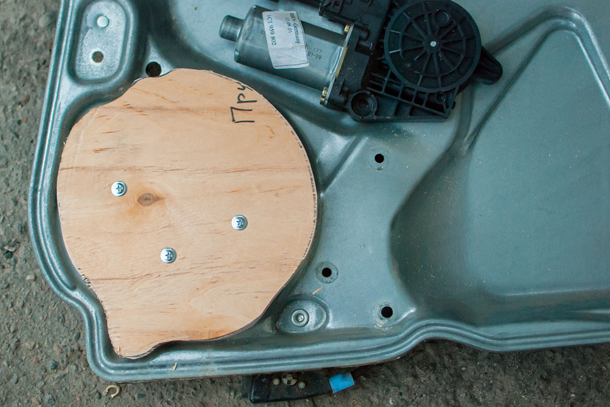

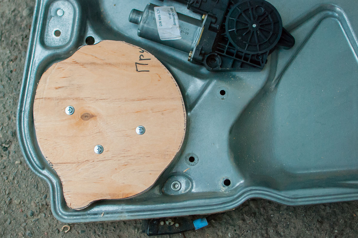

Я би хотів інсталяцію максимально в стоку. Якщо з мідбасом зрозуміло що він буде під штатною картою дверки, то от з твітером незнаю, якщо його просто всунути в штатний кутик дзеркала, то він буде направлений не туди куди мені треба... тоу тут незнаю як поступити
Ось маркером обмалював ділянку металу що можна зрізати щоб мінімалізувати тунель за динаміком, ну і завібрив в межах розумного...

а ведь можно вч в стойки/уголки внедрить "как надо" и затем аккуратно закрыть акустической тканью.
вроде Рост такую интеграцию показывал..
или радиоткань, не помню как правильно.
также можно удалить штатную сетку с карты и закрыть ее тканью.
Каток выкладывал такой пример в какойто теме...
таким образом скрыть компоненты и по минимуму изменять интерьер.
а кто не знает салон такого авто вообще и не заметит
_kolenval вне форума   Вверх
Старый 13.09.2013, 22:26   #56
Володимир
Аватар для Володимир
Регистрация: 17.03.2007
Сообщений: 2,807
Вы сказали Спасибо: 94
Репутация: 373
По умолчанию Re: SQ в межах розумного.
Я над цим всім думав, але поки на це не готовий... хочеться виїхати на фінал ЕсКю Чел2013, тому пока обмежусь встановленням твітерів в кутиках дзеркал, але от як зробити щоб "цицька" не випирала і кут довороту був потрібний... Приїде акустика-буду мудрувати.

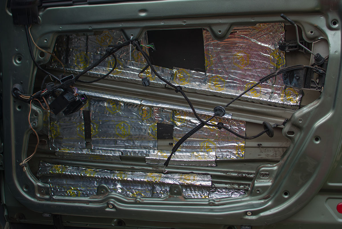

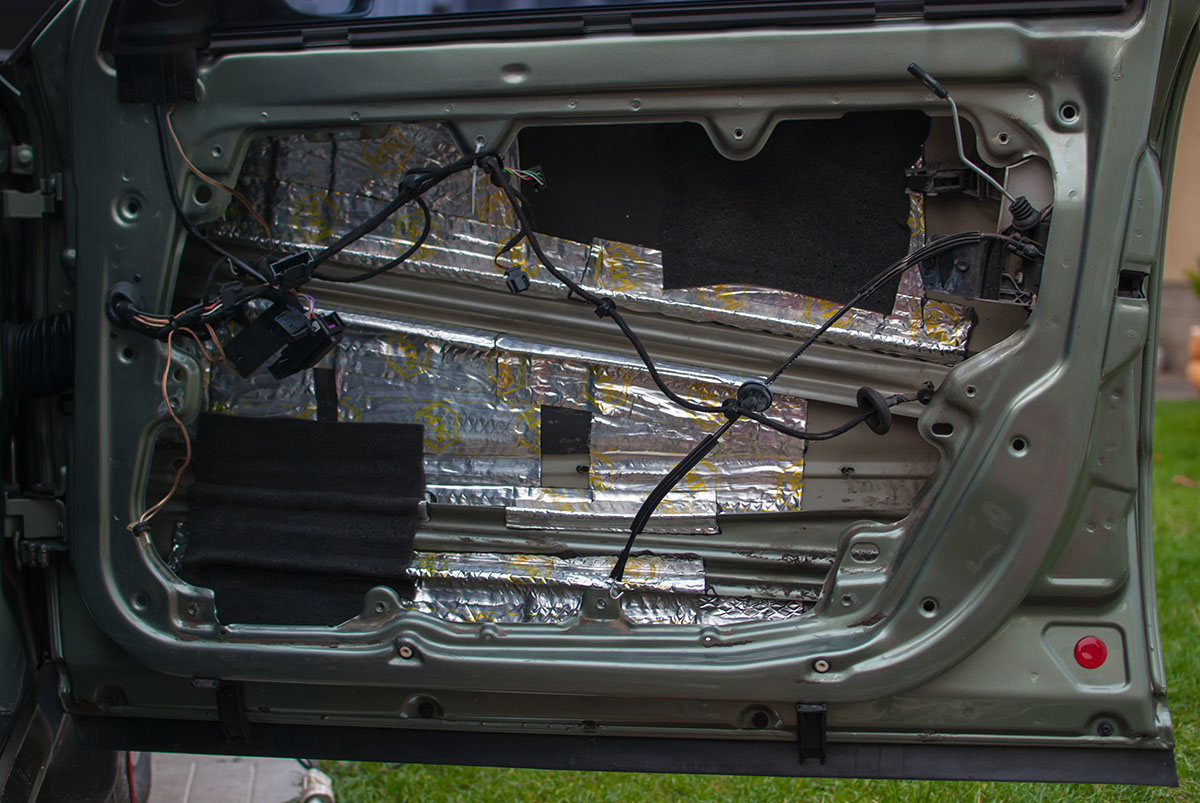

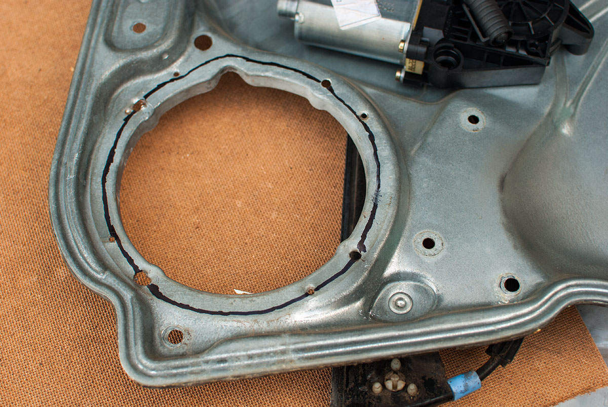

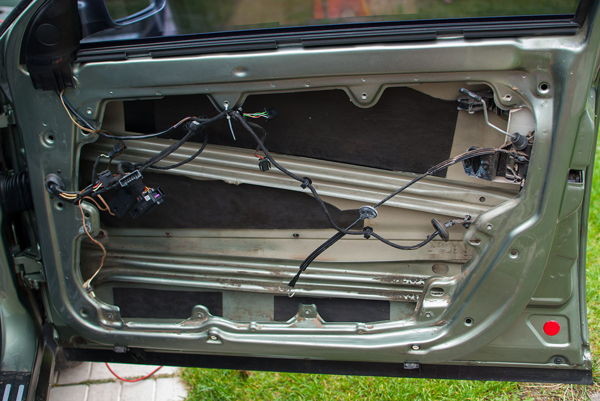

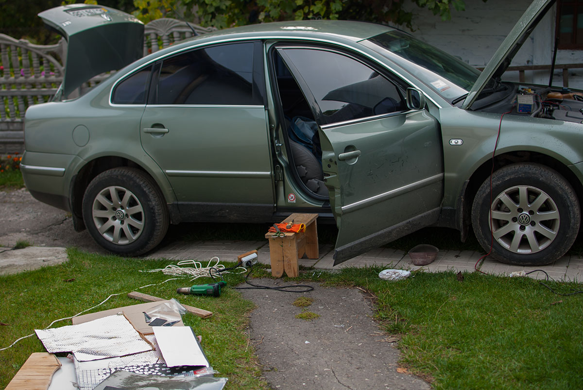

Робота над дверкою триває...

Старый 14.09.2013, 21:02   #58
Вовчик, самый страшный враг в твоем авто - это не внешняя, а внутренняя съемная филенка. От нее будет больше всего проблем. Так что думай сразу как с ней будешь бороться. У Димки (@CHE@), была точно такая же внутрення съемная филенка. Ох и повозился он с ней в свое время, пока успокоил ее. Только после этого у него появился панч и бас стал плотным и не размазаным. Поищи его тему, потому что я суть его переделок уже не помню .

Там в жовтенькому леонi чорною фiгньою внутрiшня фiльонка оброблена, можешь в Борiнiй темi фото подивитися
