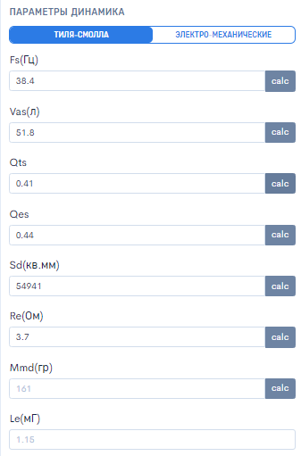

Пытаюсь рассчитать для него трапециевидный (с одной стороны) короб ЗЯ, но вот не могу ни где найти на него официальный даташит. Нашел что на сайте speakerboxlite есть параметры, с помощью их и на этом ресурсе пытаюсь сконструировать короб, но какой то он мал по литражу выходит и берут меня сомнения. В скринах покажу что предлагает сайт.

Смущает показатель полезный объем в 19.3 литра. Не мало ли для него?

Да, с даташитом на него беда... На магнитоле написаны параметры ТС
Полная добротность (Qts): 0,41
Частота основного резонанса (FS), Гц: 38,4
Чувствительность, дБ: 94,9
Эквивалентный объем (VAS), л: 51,1
Есть такая подсказочка по быстрому прикинуть
"Резонансная частота и добротность возрастут в Если объем ящика составляет от Vas
1,4 раза 1
1,7 раза 1/2
2 раза 1/3
3 раза 1/8 "
Если отталкиваться от того, что есть, то голова чистокровная ФИ. В ЗЯ как раз в 1/2 от vas ~26л выйдет на добротность 0,7 , но и резонанс подскочит до 65гц, что уже так себе саб))
1,4 раза 1
1,7 раза 1/2
2 раза 1/3
3 раза 1/8 "
Лучше конечно найти, кто может замерить реальные ТС, и от них думать что делать дальше.
Спасибо, немного расстроили))), че то не очень фи хочется! А кто бы мог в Киеве замерить? дин на руках. Сейчас он играет в паршивеньком ЗЯ литров так на 35-38. Правда играет на настройках старого саба и есть надежда что все таки неплохой саб, так как уже лучше чем было!
