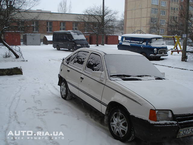

Всем доброго времени суток. Собственно вот вопрос созрел: купил я себе машину - Opel Kadett 1988 г.в. хэтчбэк. Естественно надо ее озвучить. Фотографии будут выкладыватся по мере прохождения процесса инсталляции. Переделовать буду практически все. К лету все планирую закончить. Для всех начинающих думаю будет к стати. Много чего читал на форуме. Но думаю создать тему, которая будет в своей мере универсальной. Из прошлого инсталла остались некоторые елементы: ЭТО:

Вот немного фотографий:
