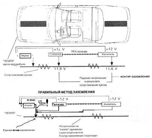

Из рисунка 23 видно
Не видно рисунка

а стоит ли дублировать - и + от аккума более толстым сечением?

Сообщение от Жека kleo Посмотреть сообщение
Да, минус нужно дублировать.
Стоит добавить по крайней мере 2 вещи:
- межблочный провод имеет контакт с кузовом авто.
(особенно актуально для авто с малым посадочным местом магнитолы и дешевыми РЦА без изоляции)
- неисправности ГУ (особенно пионер), нуждаются в дублировании массы с корпуса на минус любого РЦА
- ну и некоторые усилители любят фонить тоже.

По "контуру заземления" - не будет его.
Тут более важно R, обозначенное как "сопротивление кузова", которое будет модулировать питание головы током потребления уся.
"Правильный метод заземления" - полный идиотизм! Стартер, потеряв на "сопротивление кузова" 20 вольт, даже не попытается крутиться

Сообщение от ame Посмотреть сообщение
а стартер здесь прич-Ом?
его никто не трогал...
Стартер не трогали, тронули аккум, подключив его за "сопротивление кузова".
там ведь не указано что "единая точка заземления" должна находиться где-то в центре кузова...
каждый трактует по своему...
Но нарисовали. Мне-то пофиг, но вдруг кто-то решит повторить...
так спокойнее....?

так спокойнее....?
Идеально! Но даже если усь заземлить на кузов, "контура" не будет.
