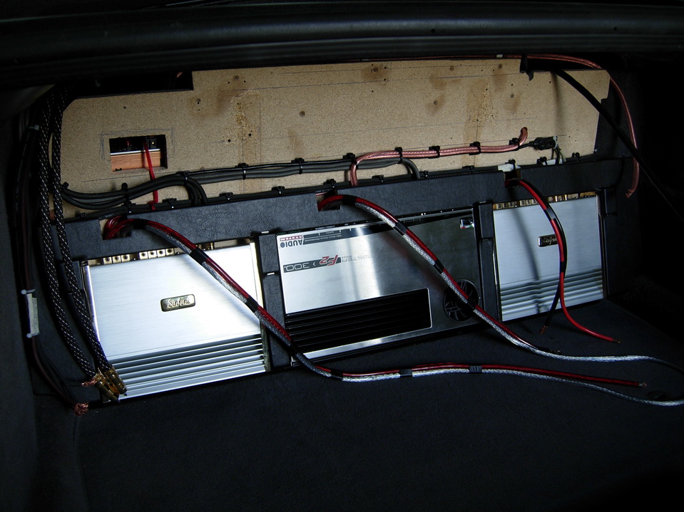

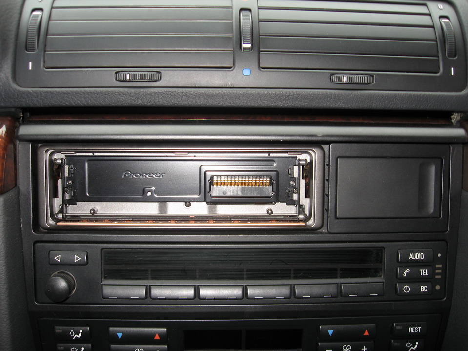

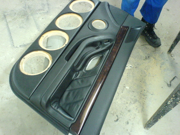

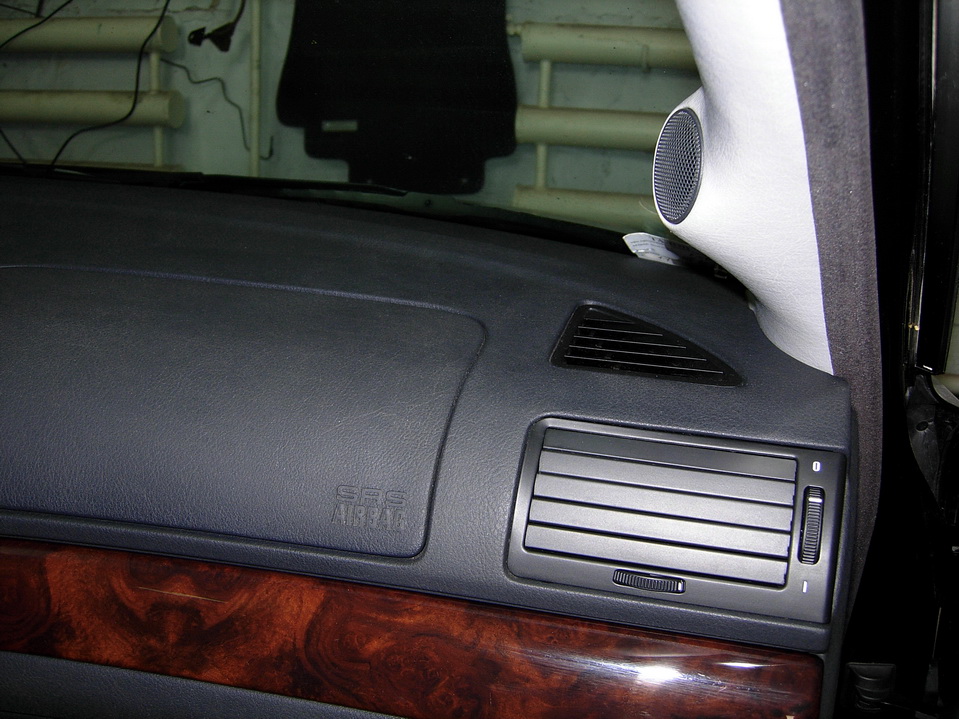

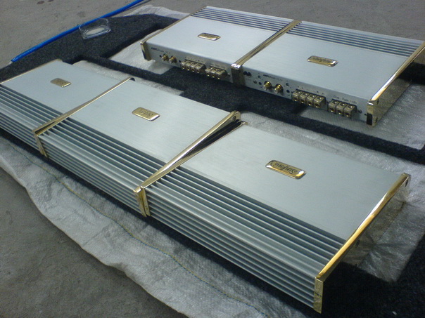

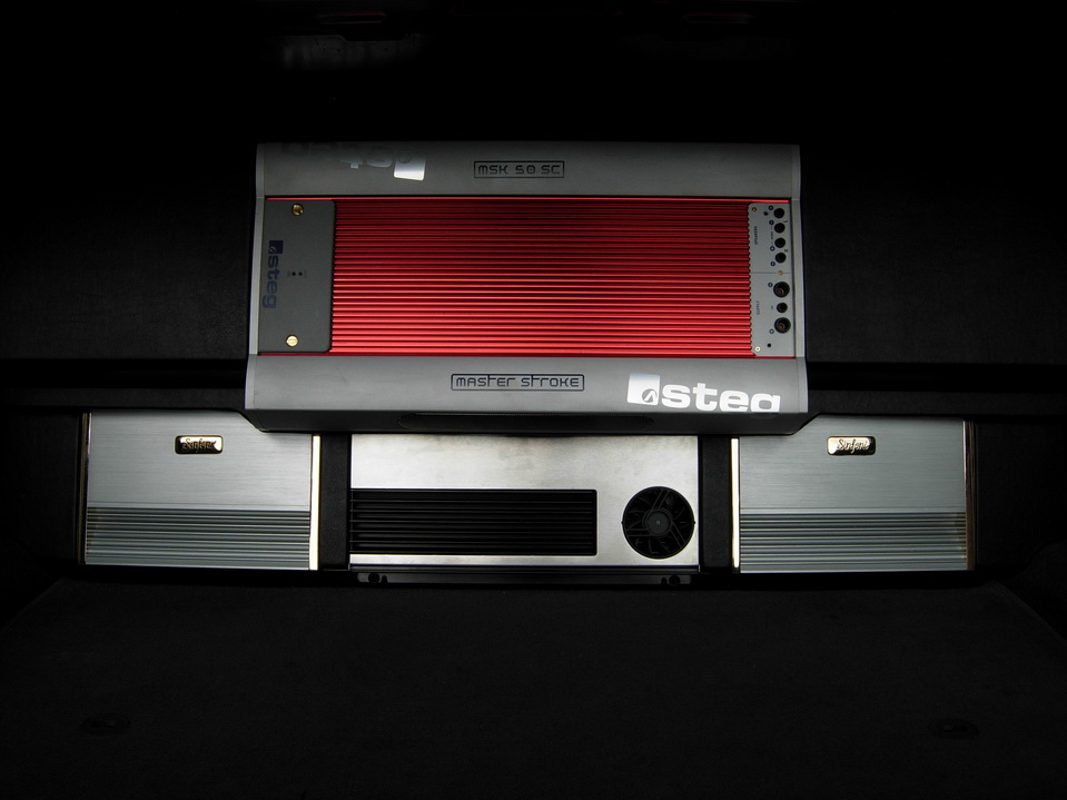

По умолчанию Моя ТРАВА в BMW 7 E-38 (2005-2006 годы)

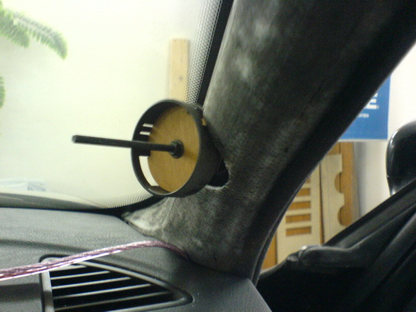

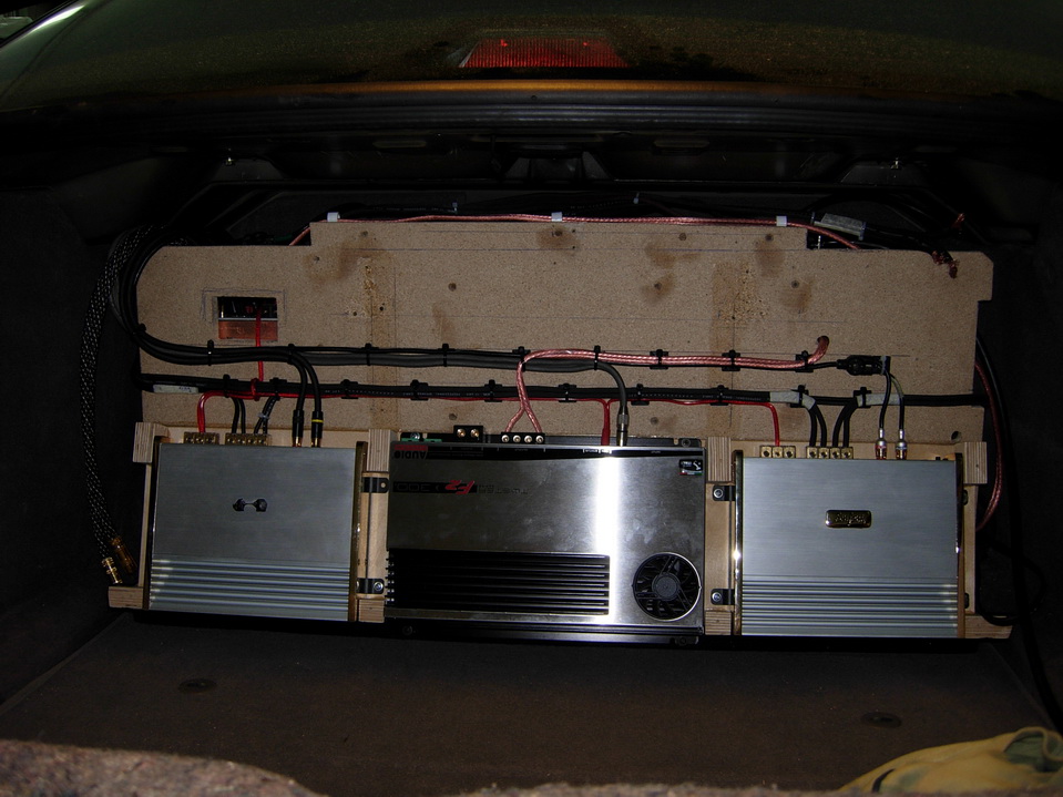

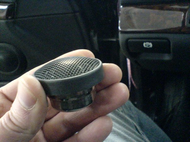

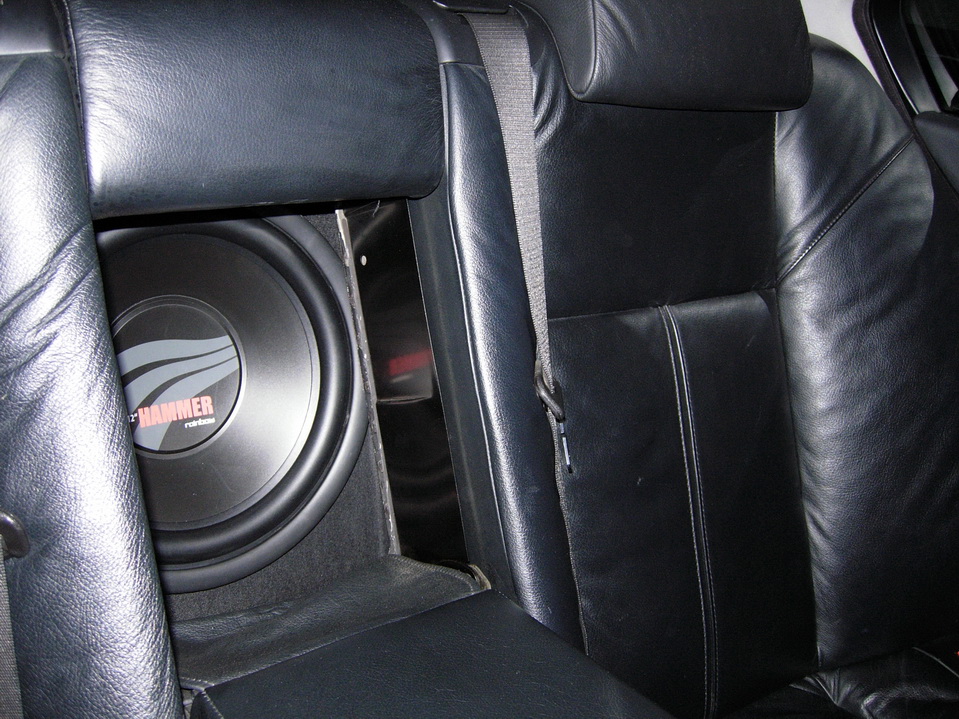

Схема установки -
Head unit - PIONEER DEH-P90RS+processor PIONEER DEQ-P9.
Front speakers - Midbass BRAX MATRIX 6.1PP, midrange HELIX RS802, tweeter HELIX RS 801.
Front amplifiers - STEG MASTER STROKE MSK50SC, SINFONI AMPLITUDE 45.2 for mid+SINFONI AMPLITUDE 45.2 for tweeter.
SUB RAINBOW HAMMER 12.
Amplifier for sub AUDIOSYSTEM F2.300.

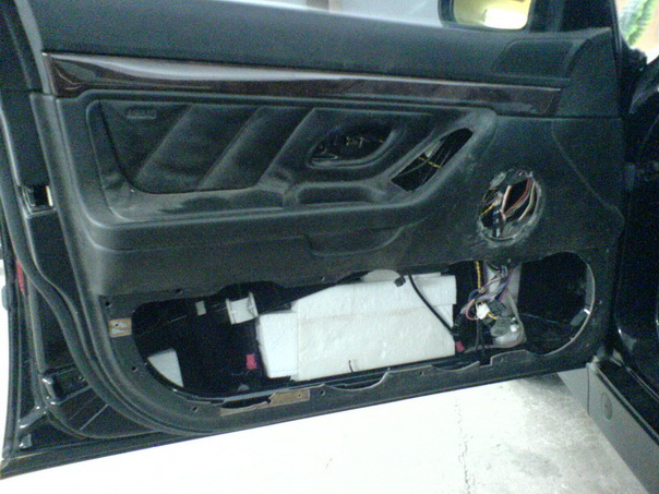

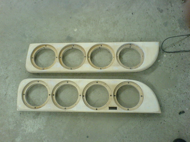

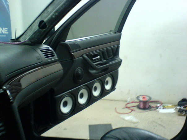

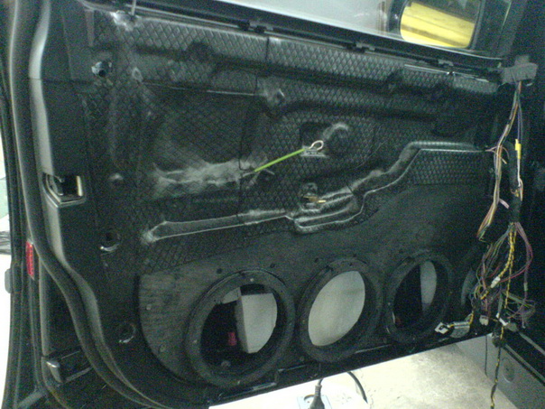

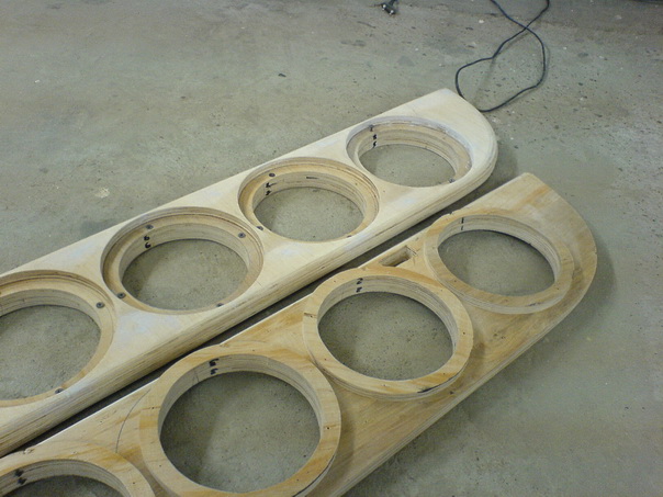

Пролог: купив авто, решил заинсталить конкретную музыку. Так чтобы "башню" срывало. До этого у моего установщика Валика, с которым я сотрудничаю лет 10, уже был опыт инсталляции сдвоенных мидбасов в этот кузов БМВ. Он меня и спровоцировал: "а давай я тебе по четыре мидбаса в дверь закалдырю!!!!!!!!" Ну и понеслась... Сейчас на такие грабли бы уже не наступал: хлопотно и дороговато.... Хотя "вставляло" - конкретно... Мидбасы менялись три раза в такой последовательности: 1й вариант - HELIX COMPETITION RS806, 2й вариант AUDIOSYSTEM (не помню какие, ставились cпециально на выставку СIA 2006 Киев для типа демокара компании "Аудиокультура" - дистрибютора брендов STEG, SINFONI, AUDIOSYSTEM, RAINBOW), и 3й вариант (последний) BRAX MATRIX 6.1PP.

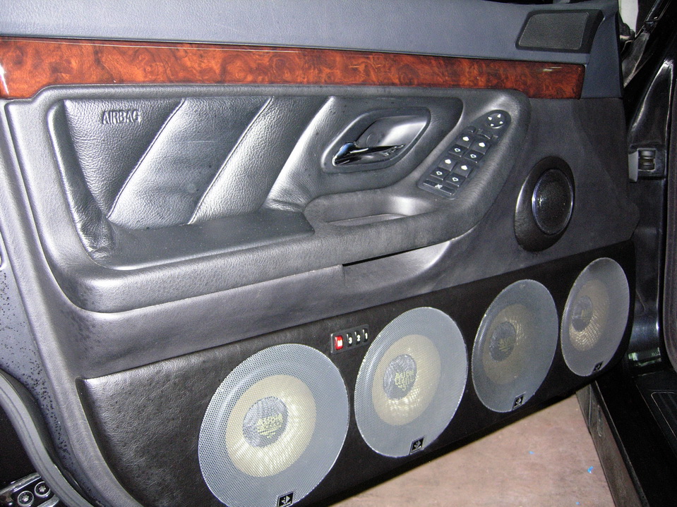

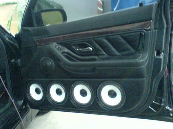

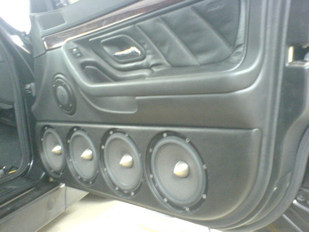

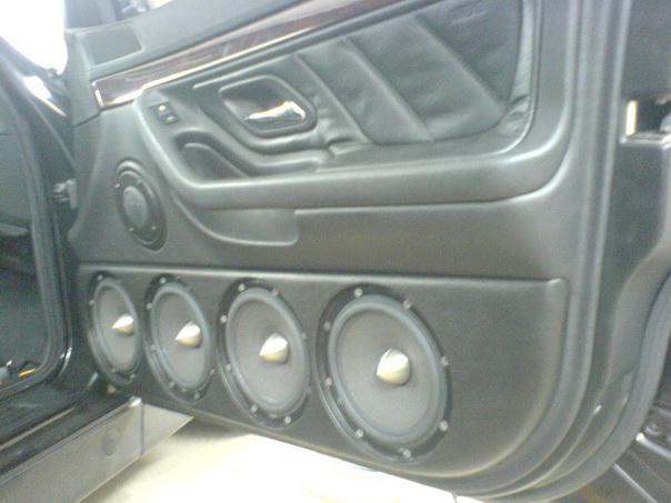

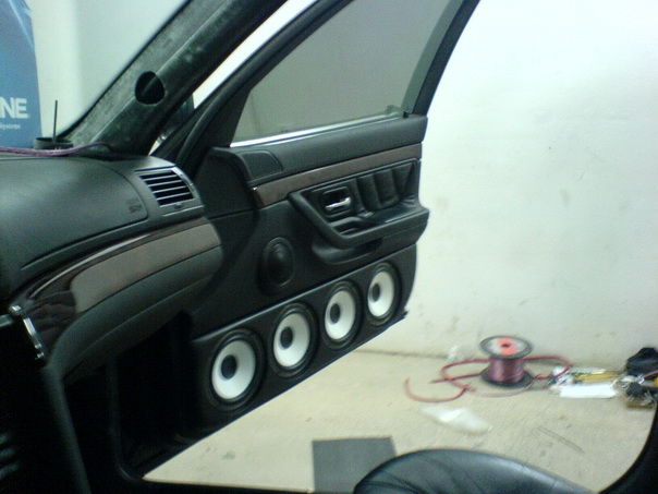

Двери бетоном пролиты?
Молодцы зачот, я знаю что такое подобрать 4 динамоса в дверь.
Красава
Старый 02.02.2011, 15:44   #3
Энтерпасворд
Аватар для Энтерпасворд
Регистрация: 25.05.2009
Адрес: Донецк-Днепр
Сообщений: 1,501
Вы сказали Спасибо: 135
Репутация: 331
за проделанную работу. С дверями тоже интересно, как они такое выдержали.....

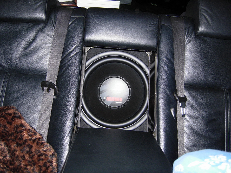

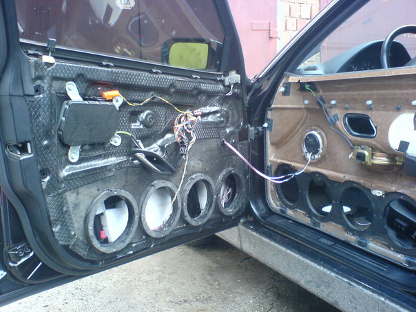

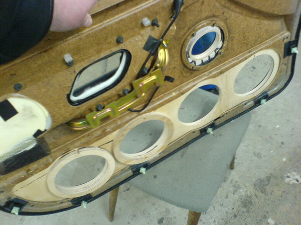

Дальше выложу фото про "как двери приготовлены" и саб и проводку.
Никаких паразитных призвуков из дверей не наблюдалось.

...и как это всё согласовать?... я свою трёху уже на двушку сменить готов , а тут ТАКОЕ!!!
сильно!

интересной подход

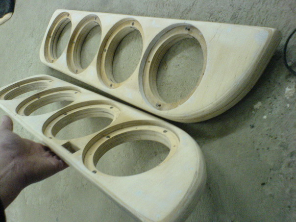

действительно, как свести 4 мидбаса по борту на разном расстоянии от середины?

Блин, машина сама по себе классная, двери конечно вне конкуренции) Правда про бюджет даже спрашивать не буду, боюсь цифра будет пятизначная)
Выглядит очень и очень, все, что могу сказать по этому поводу. Как играет, могу только догадываться.. Думаю, что "башню сносит" 100%

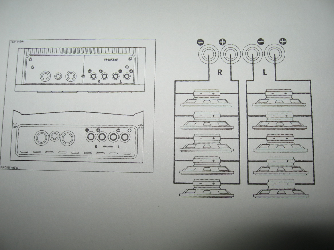

Как я понимаю на каждый канал уся параллельно подключено по две пары мидбасов, в свою очередь в паре дины подключены последовательно??
Старый 03.02.2011, 12:15   #11
Serg Teplyuk
Аватар для Serg Teplyuk
Регистрация: 04.08.2008
Сообщений: 3,268
Вы сказали Спасибо: 85
Репутация: 400
Сообщение от Gt-RRRR Посмотреть сообщение

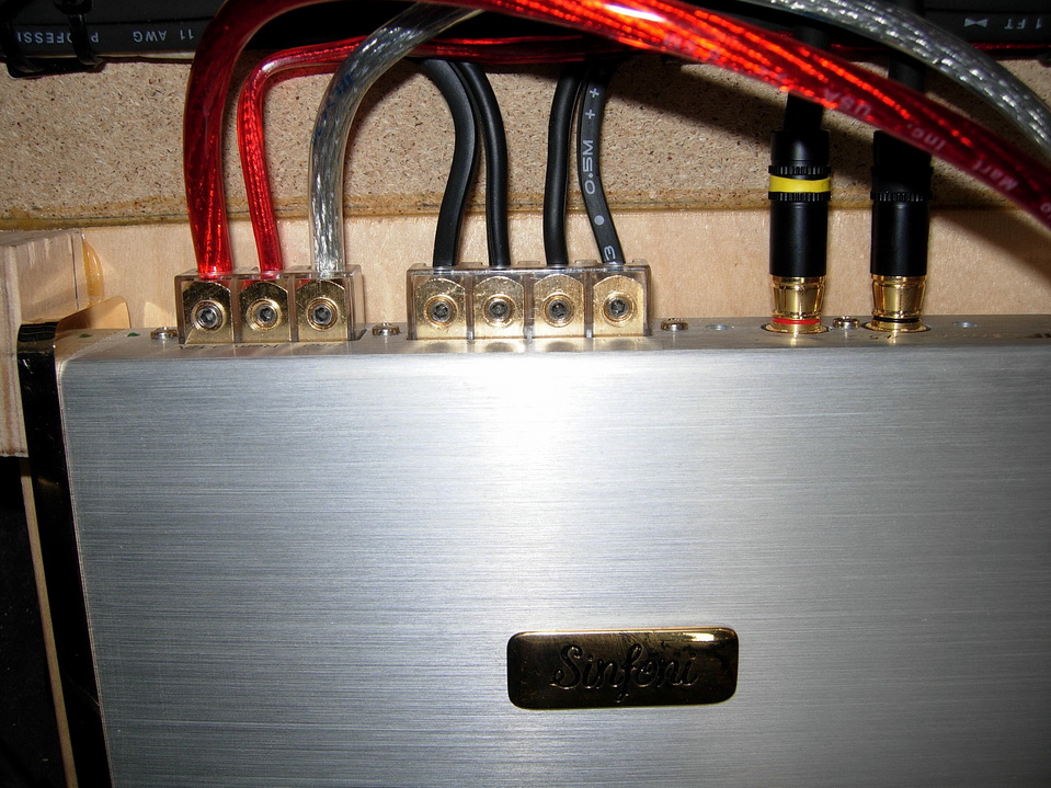

После установки мидбасов самое интересное и началось. В первоначальном варианте подключения попробовали такой вариант сопротивления (все мидбасы по 4ом):параллельно 4ом+4ом=2ом, вторая пара в дверях также параллельно 4ом+4ом=2ом, затем последовательно между собой 2ом и 2ом=4ом. Т.е. на выходе усилителя на динамики - 4ом.
Полная херня вышла, что-то не то.... Потом попробовали SINFONI 45.2 по две штуки на каждую дверь в 2ом. Понравилось звучание, не понравилось, что Сифоны в 2ом грелись как сковородки, да и вообще-то такое подключение с точки зрения высоких материй - не хай-енд.

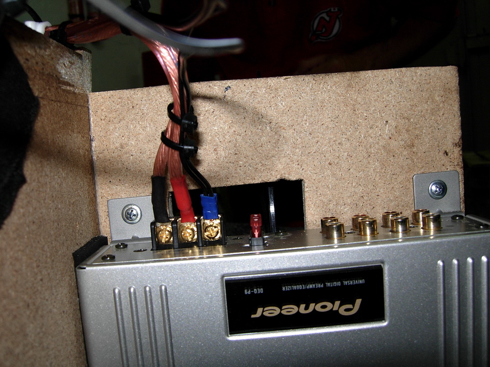

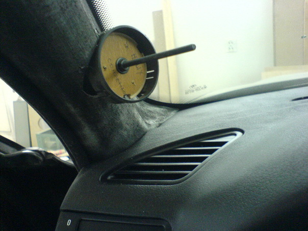

Раздумья о хай-енде привели к таким мыслям: динамики должны быть подключены между собой все ПАРАЛЛЕЛЬНО!! 4ом+4ом+4ом+4ом=1ом!!Усилитель на мидбасы должен КАЧЕСТВЕННО ИГРАТЬ СТЕРЕО на 1ом, и при этом не греться как сковородка и не отключаться через полчаса!!
Кто назовет хоть одного кандидата на такую роль?? После глубокомысленных раздумий мы с Валиком пришли к неутешительному выводу: "Солдат!! Это - ЗАЛЕТ:mlja-1:!!!" Залет, потому что, как выяснилось, 8 мидбасов играют клево, ураган просто, но вот стерео-усилитель для этого (высокого класса) на горизонте не маячит.... Единственным экземпляром, который в состоянии справиться с такой задачей, был признан STEG MASTERSTROKE MSK50. "Все равно, солдат, это = ЗАЛЕТ!!" Потому что розничная рекомендованная цена 2.800 баксов за два стереоканала по 50вт RMS на 4ом - это очень больно финансово, а соответственно и психологически!! Почему именно МастерСтрок?? Потому что свои встроенные 8 бесшумных вентиляторов, и потому что единственный на тот момент нам известный стереоусилитель, который в состоянии работать в нагрузку 0.25ом на канал в рамках заявленных минимальных процентов искажений. Вобщем, красавец был куплен, поставлен на стол, разобран ("А посмотреть!!")... Внутри - оч много золота!!

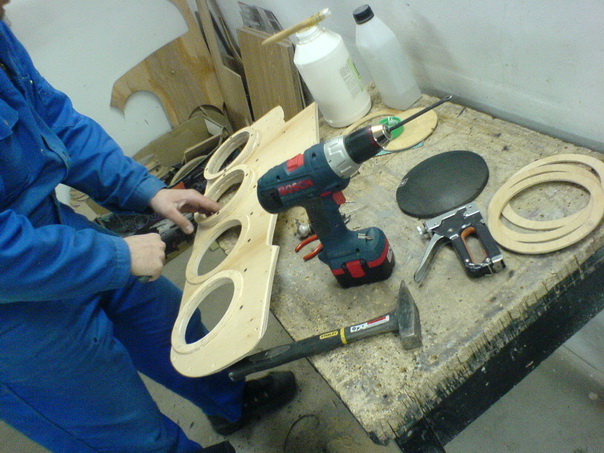

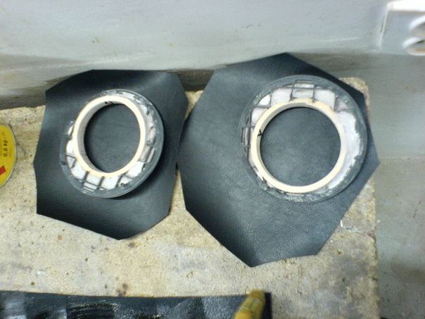

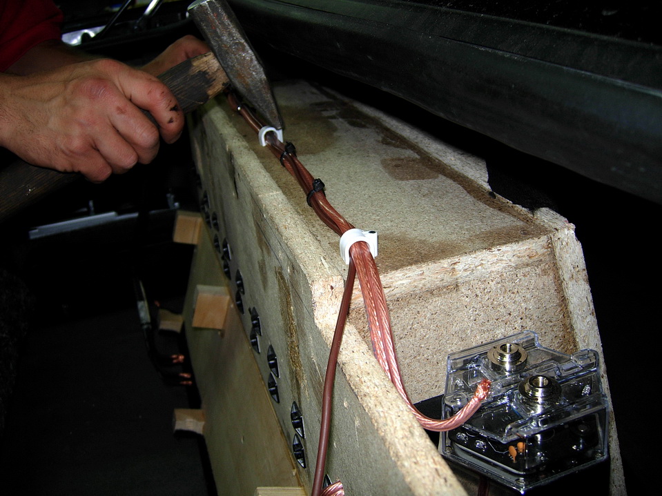

Сначала про двери, потом про саб и проводку.

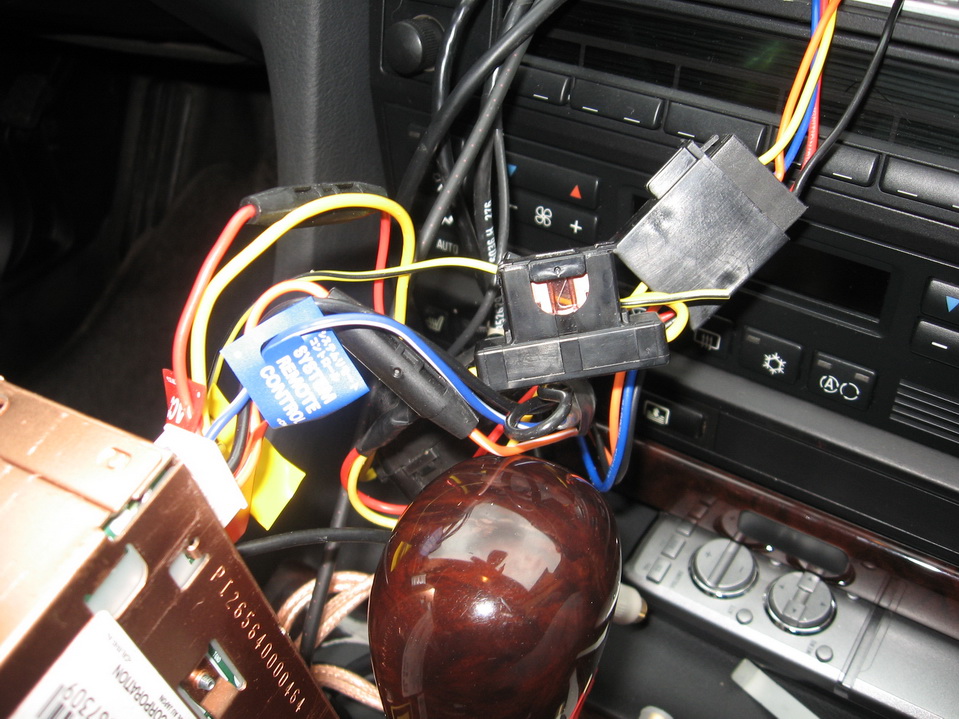

Металл БМВ это - нечто серьезно металлическое.

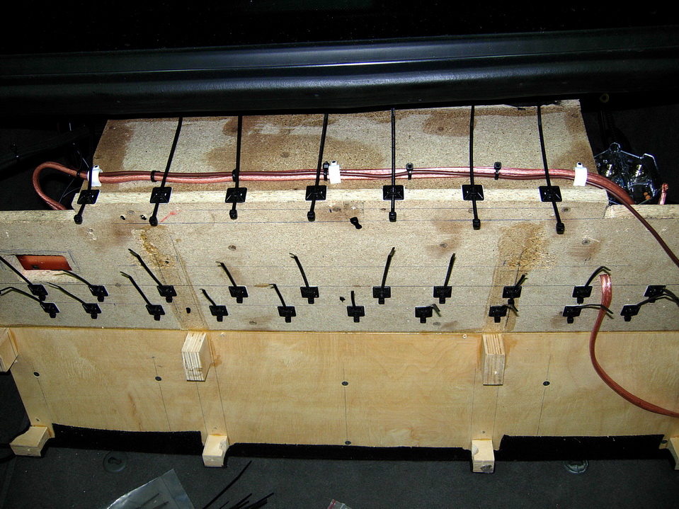

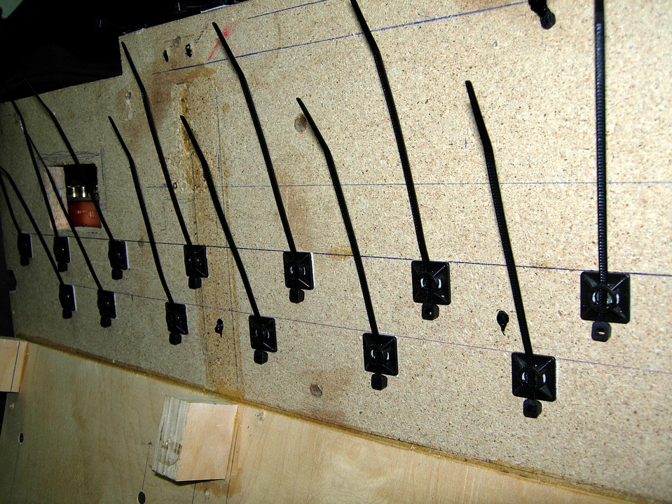

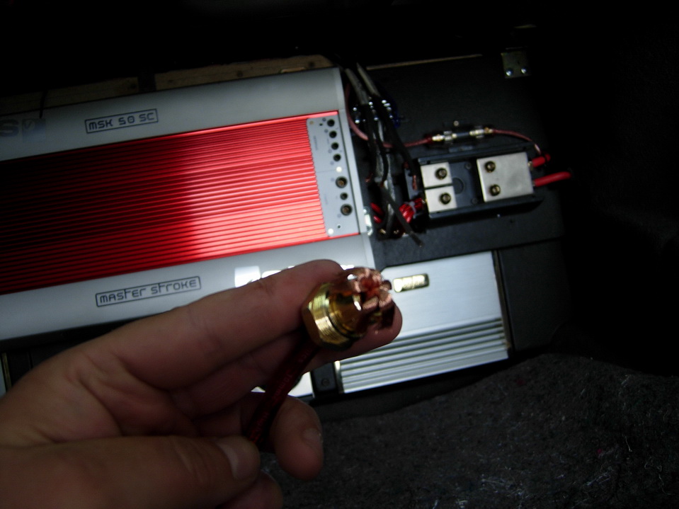

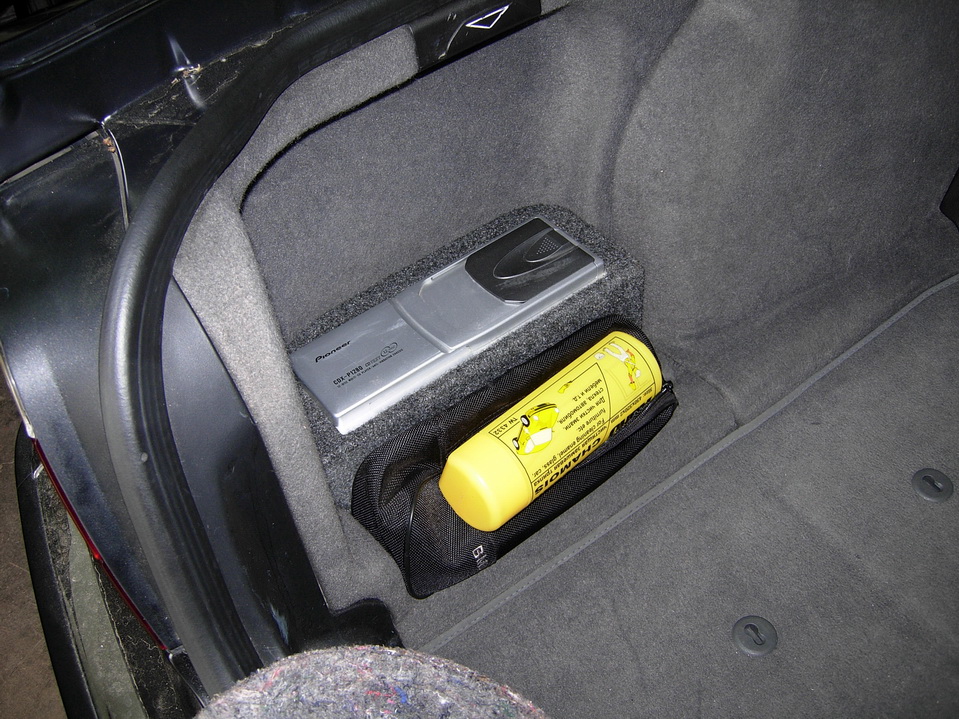

Саб и багажник
Название: DSCN0825_новый размер.JPG
ID:	6707   Нажмите на изображение для увеличения
Название: DSCN0829_новый размер.JPG

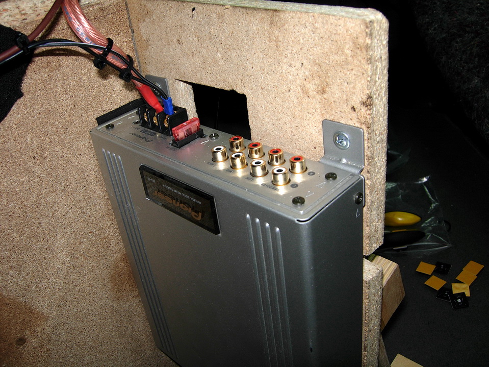

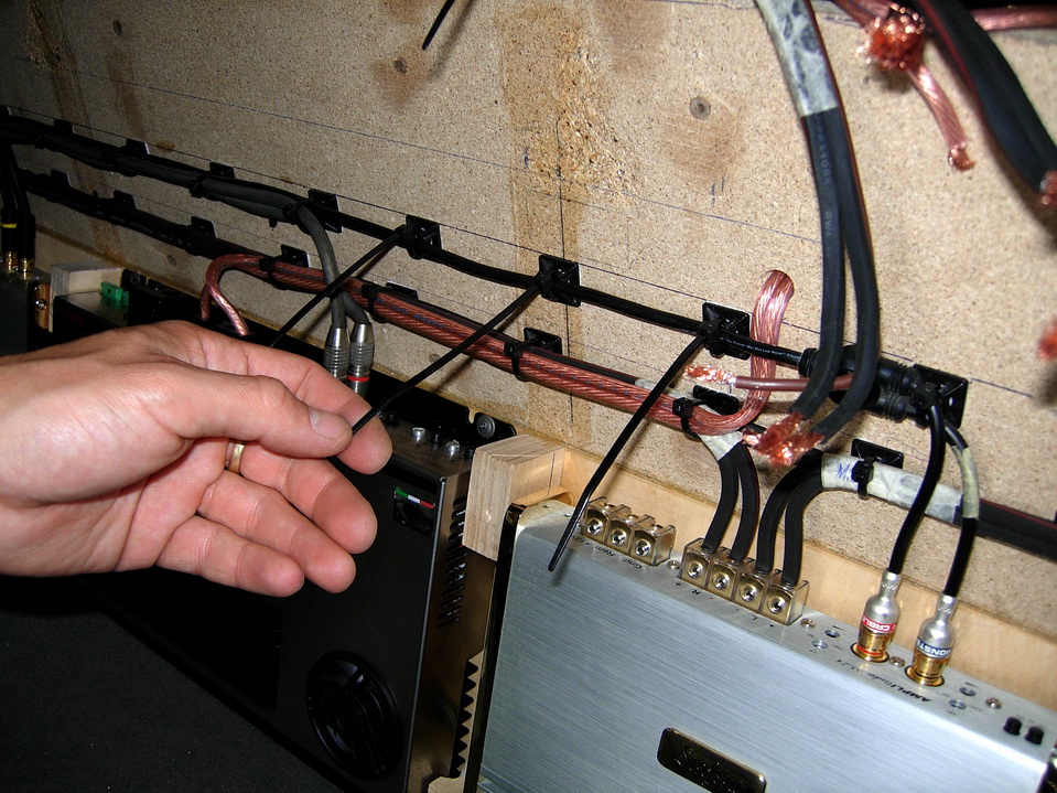

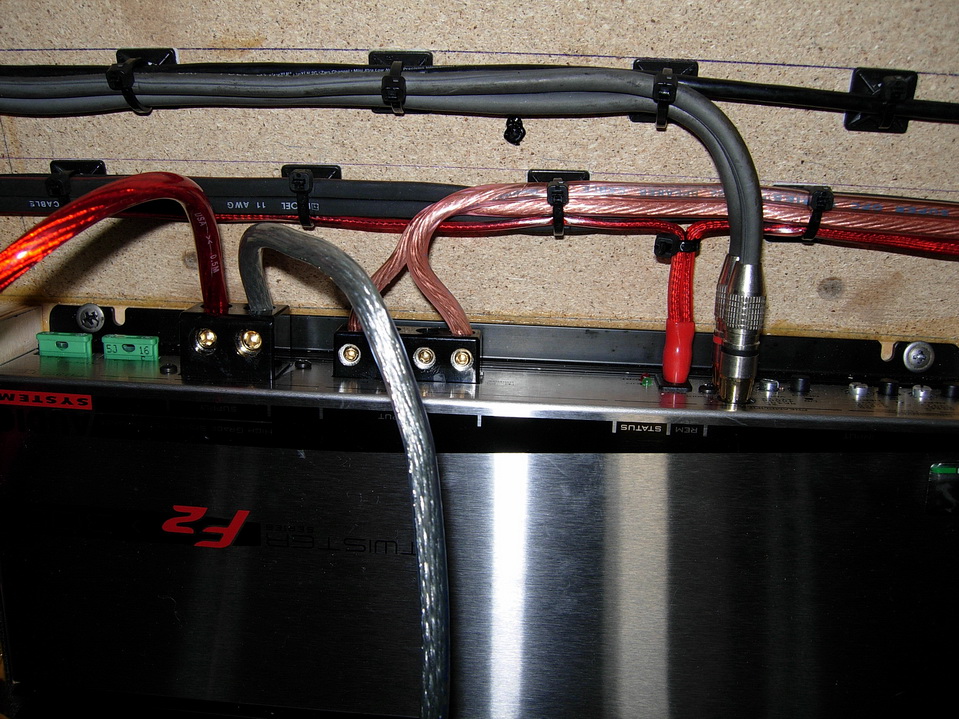

уси и процессор

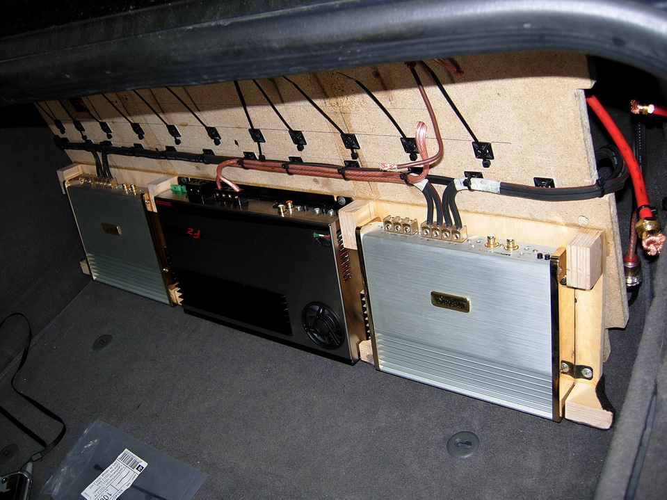

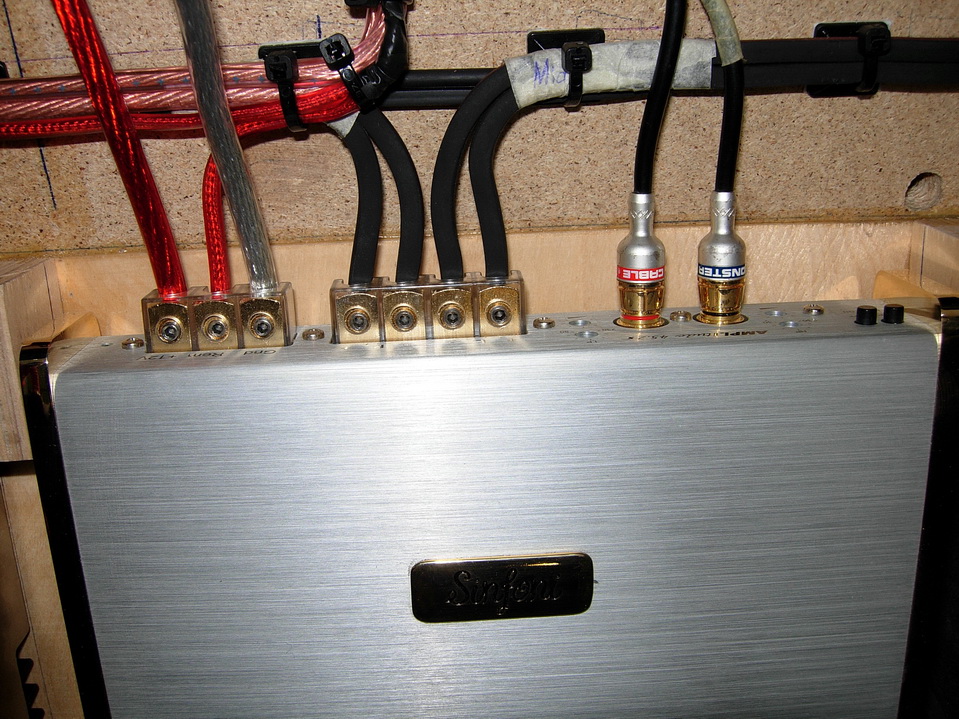

Старый 03.02.2011, 13:44   #17
Serg Teplyuk
Сообщений: 3,268
Репутация: 400

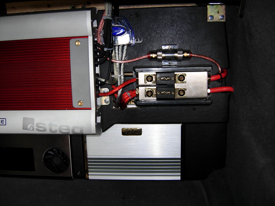

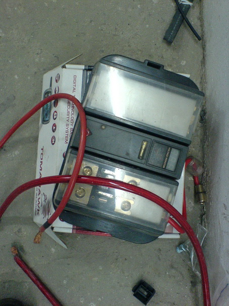

"Башня" от Оптима разделана под орех на дистрибютор питания

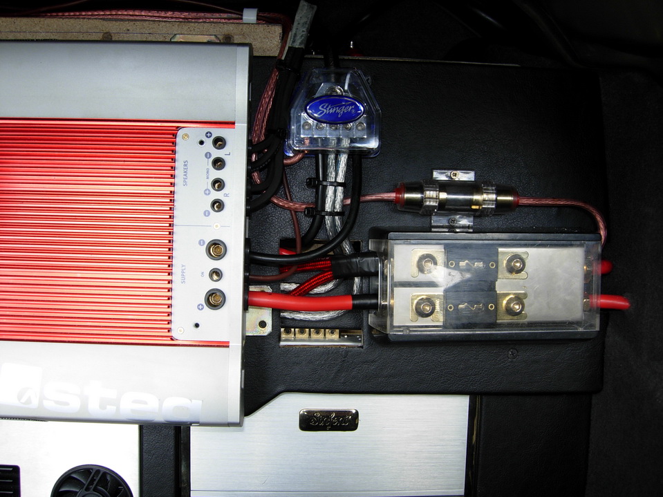

Старый 03.02.2011, 14:24   #20
Serg Teplyuk
Сообщений: 3,268
Репутация: 400

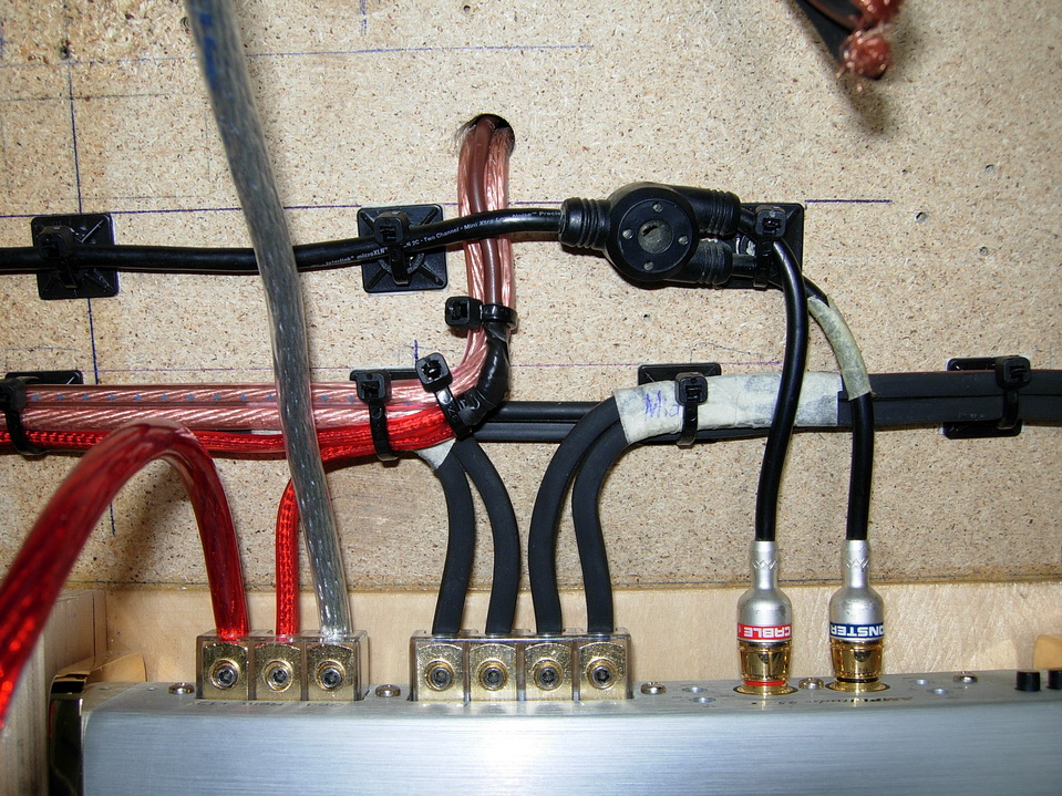

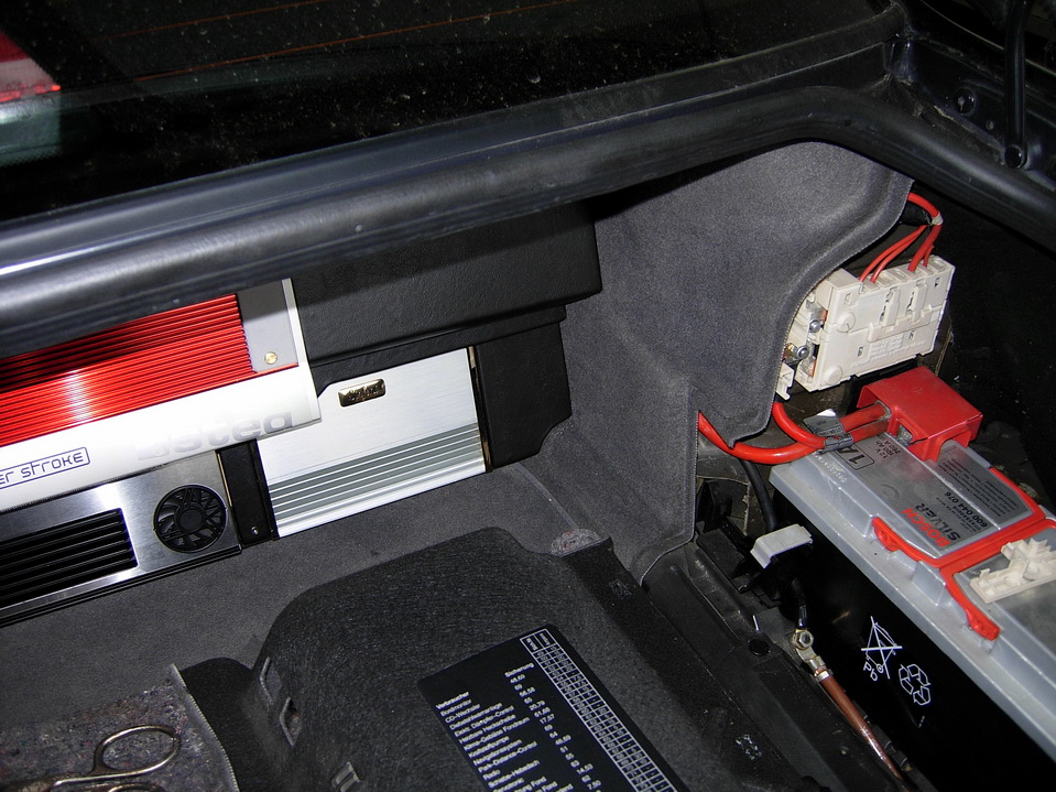

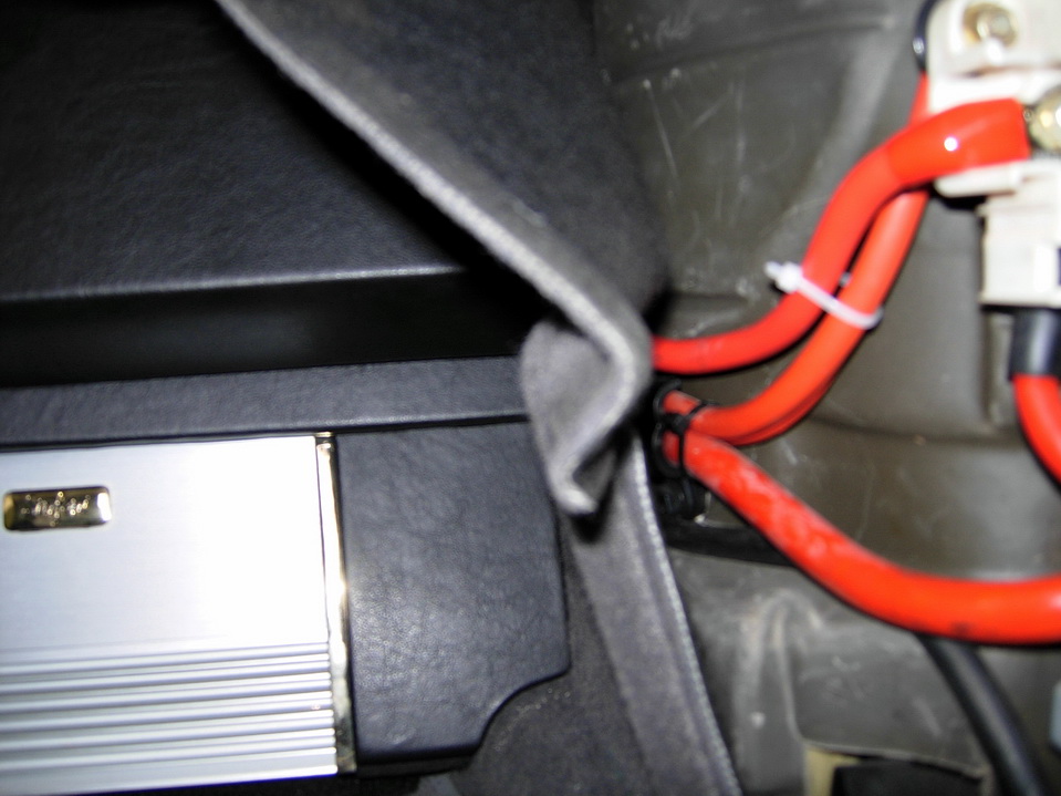

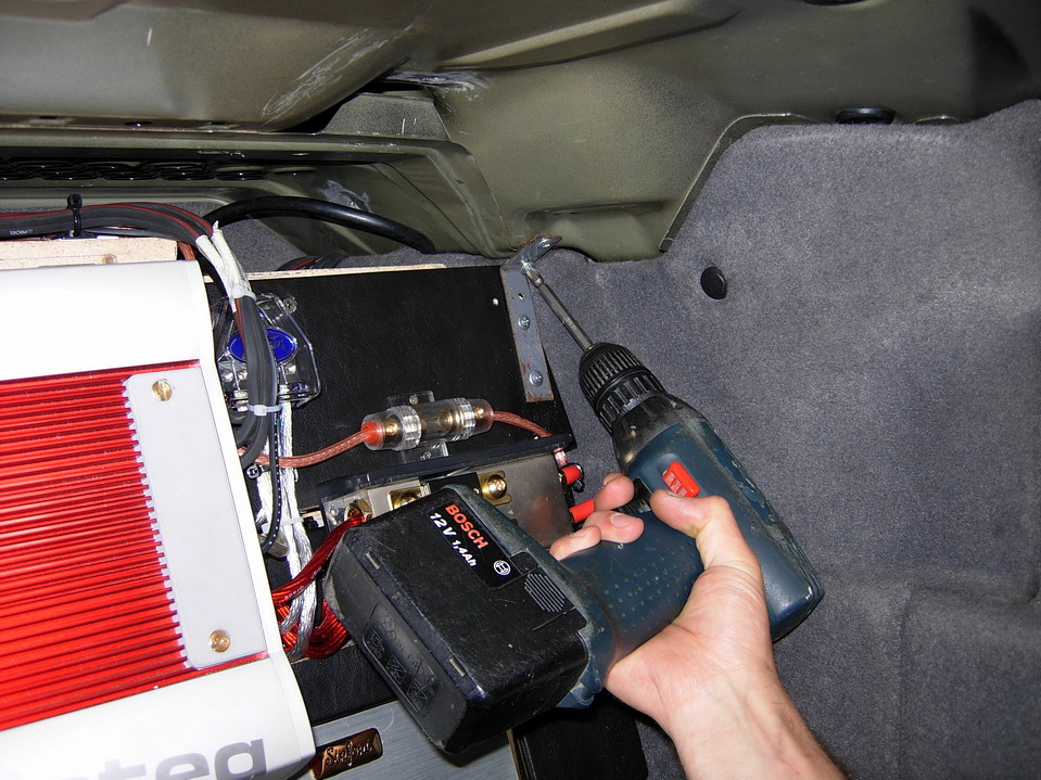

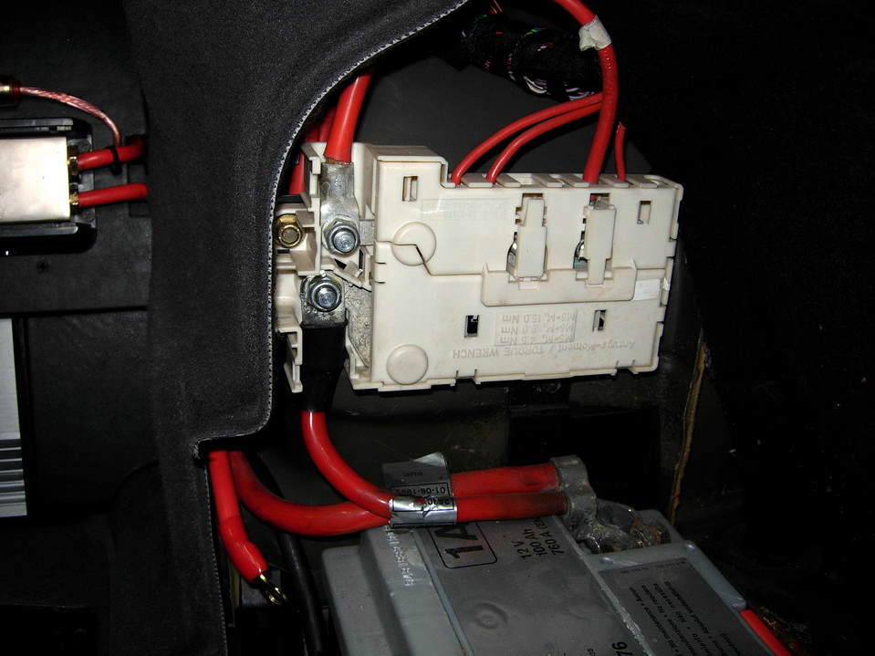

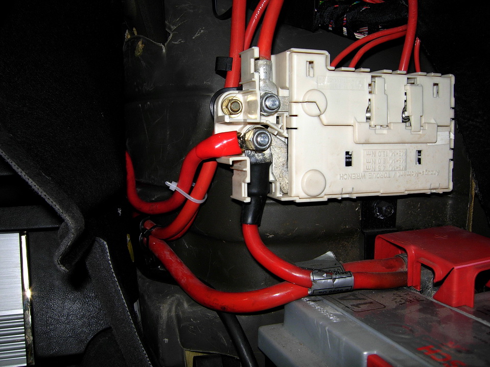

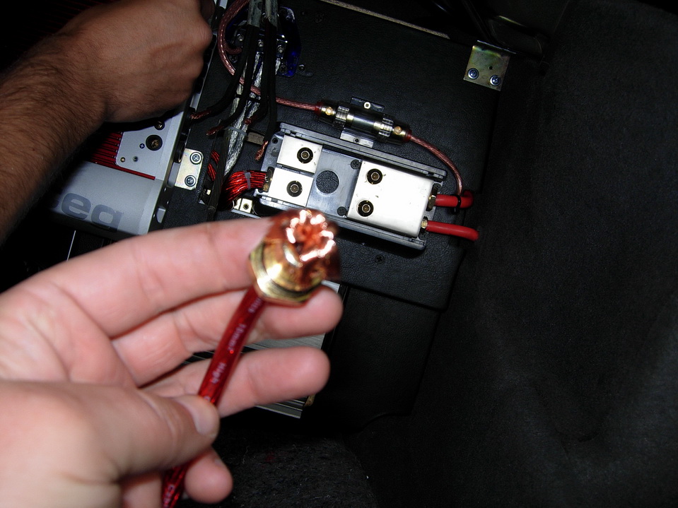

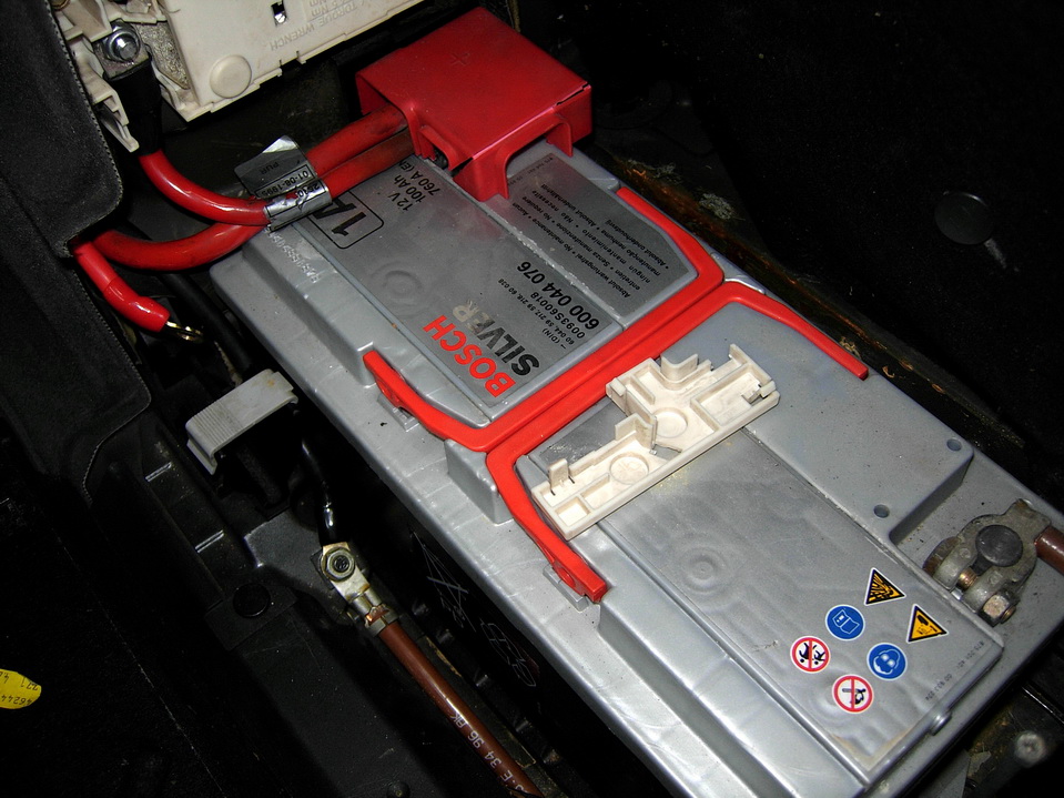

Проводка от АКБ в багажнике к дистрибютору питания-главному предохранителю 40см.
Обратите внимание: два красных провода снизу стянутые ЧЕРНЫМ ХОМУТОМ (с завода) - штатные плюсовые провода от АКБ в багажнике через всю длину кузова в подкапотное пространство - на стартер и генератор. Это штатные кабеля БМВ с завода!! Провод над ними стянутый БЕЛЫМ ХОМУТОМ - это мой главный и единственный силовой провод питания системы. Все остальные провода на фото - штатные. Так вот: на ЕММА 2006 "Кубок стран Балтии" всем известный и уважаемый мной лично Эдуард Шокола (Россия Белгород), судивший инстал в моем классе EXPERT. легко и непринужденно тыкнул меня носом в этот провод и с радостью энтузиаста (типа "Солдат, ЭТО - ЗАЛЕТ!!") поставил мне НОЛЬ баллов за защиту проводки!! Провод не в гофрике, мля..!! Проводка - не защищена:comando:!! На мои детские возражения типа: "а как же заводские провода БМВ идут через весь кузов сзаду наперед под капот на стартер и генератор не в гофрике?? И это в авто люкс класса?? Которое технически сдано в эксплуатацию и запущено в массовое производство в Германии?? А мой 40см ТАКОЙ ЖЕ СИЛОВОЙ ПРОВОД из той же точки подключения, что и штатный - должен быть в дурацком китайском куске гофры 40см??? Нсть логика??" - был получен ясный, четкий, вразумительный ответ: "штатную проводку - мы не судим!! Если ты поставил свой провод к доп.оборудованию-аудиосистемы значит ДОЛЖЕН ЕГО ЗАЩИТИТЬ (то бишь запхать в китайский кусок гофры или змеиной кожи)!"
Короче, получив за проводку свои обоснованно заслуженные НОЛЬ баллов, я пролетел как фанера над Парижем: третье место в классе. Пнрвое место - Тойота Ярис с проводкой в гофриках, демокар бренда PROLOGY - все оборудование из Пролежней на 100% вместе с головным устройством!!
Название: DSCN0905_новый размер.JPG
ID:	6744   Нажмите на изображение для увеличения
Название: DSCN0906_новый размер.JPG
Название: DSCN0891_новый размер.JPG
