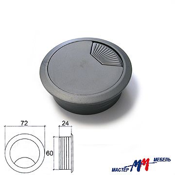

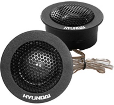

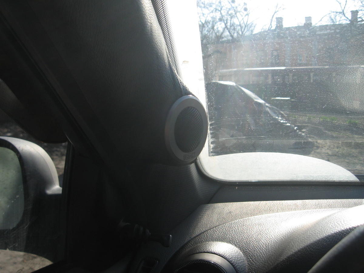

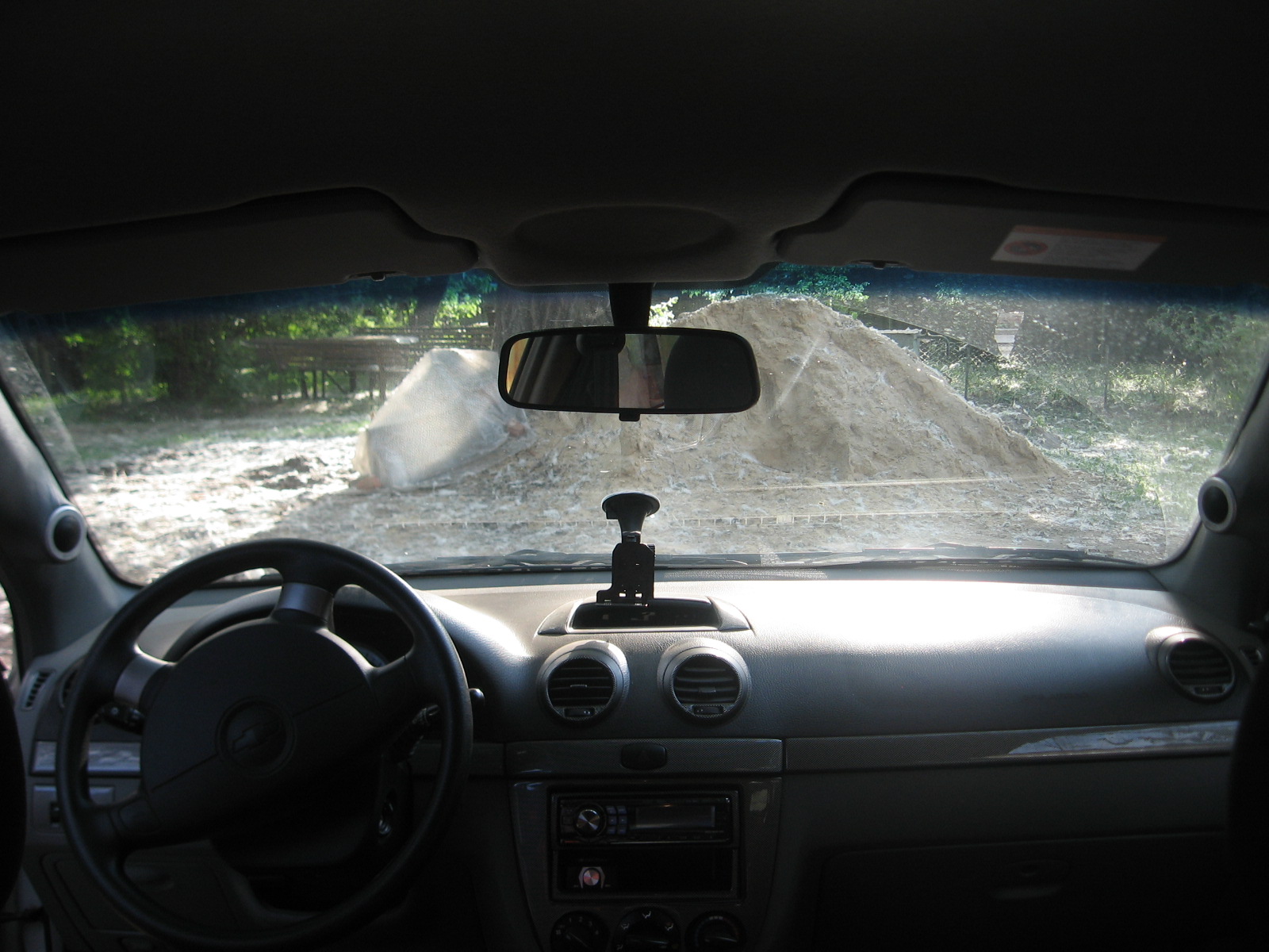

Важная инфа для тех кто хочет себе соорудить ВЧ подики, но никак не может найти кусок трубки нужного диаметра а из фонеры вырезать впадлу. Лично у меня решение этой проблемы лежало под носом уже 4 года на работе втуленное в офисный стол - заглушка под проводку,под мои Итоны идеально подошла и под Power Acoustic тоже(а абсолютно идентичных по форме твитеров море, вот хундаи например, саундсримы такие есть, куча короче) Помоему идеальный выход за копейки(примерно 6грн за пару)
