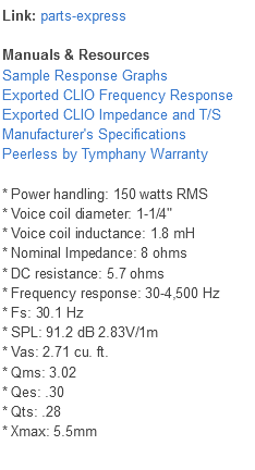

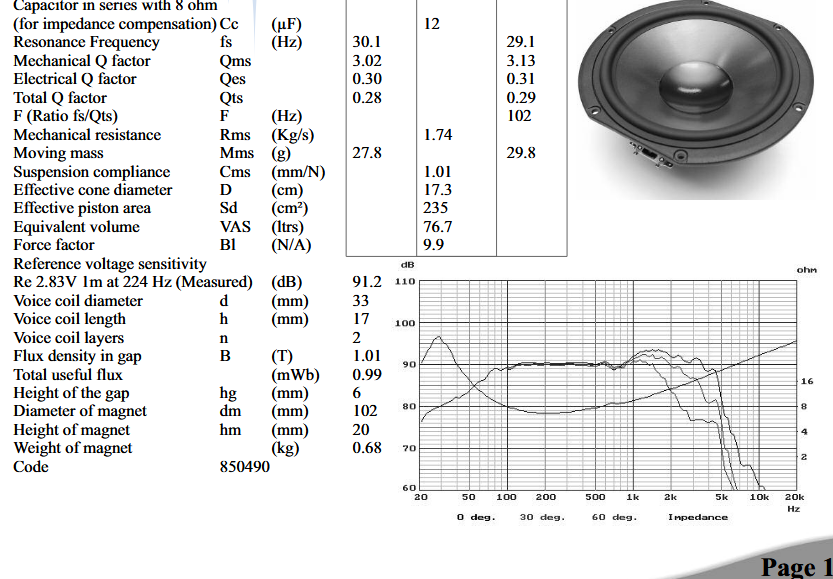

Хочу замутить сабвуфер для домашнего использования, наткнулся на динамик Peerless HDS 850490 "8" (35$ новый)

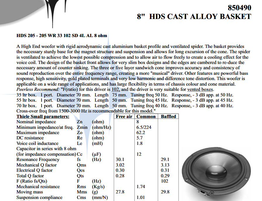

Стоит ли он внимания и какое оформление и объем ему нужны?
Вот что нашел по его параметрам

Так производитель же написал рекомендации: в виду отношения Fs/Qts = 102, оптимальное оформление ФИ, и даже дал три варианта размеров корпуса и порта, с частотами настройки.
