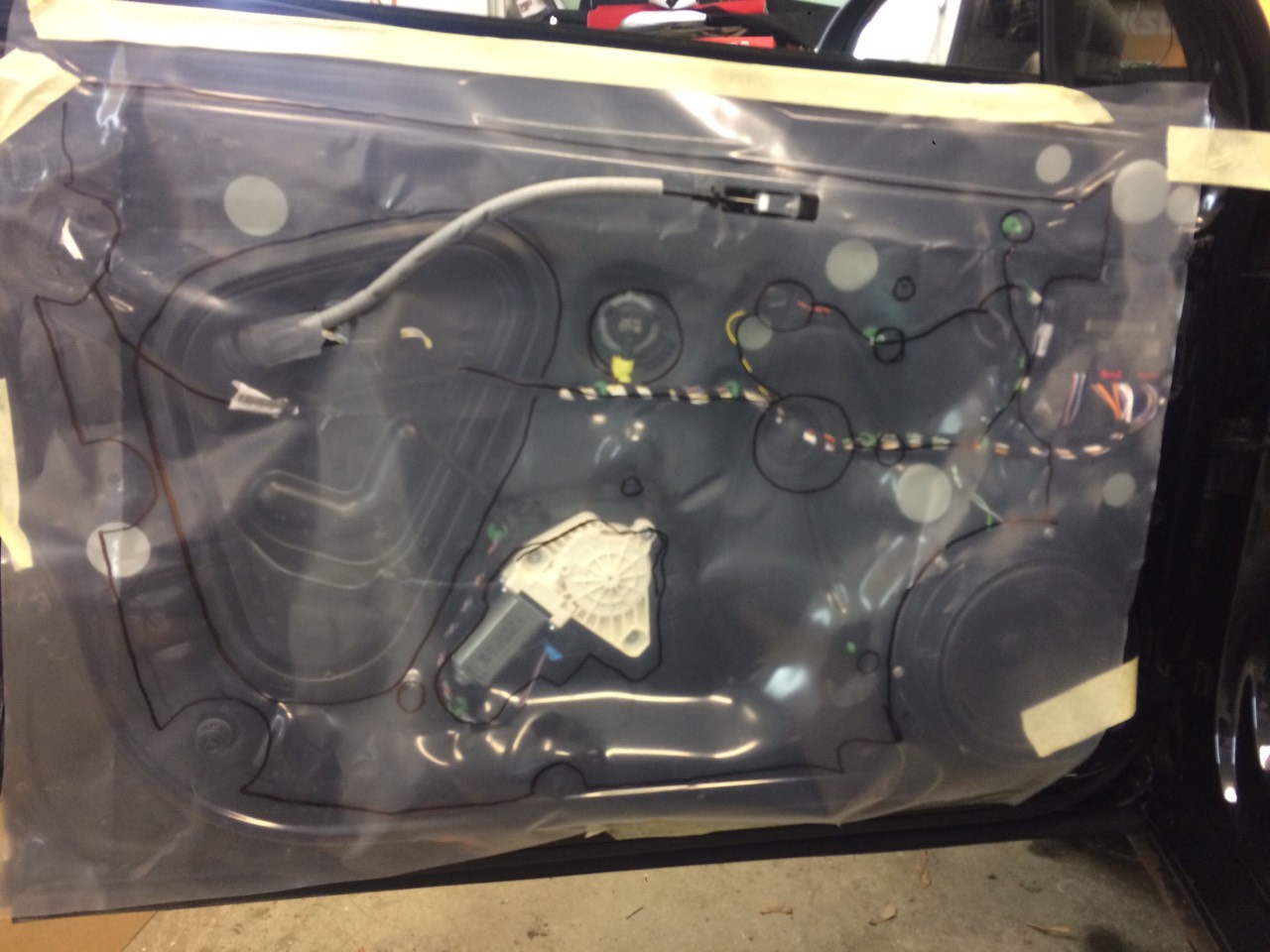

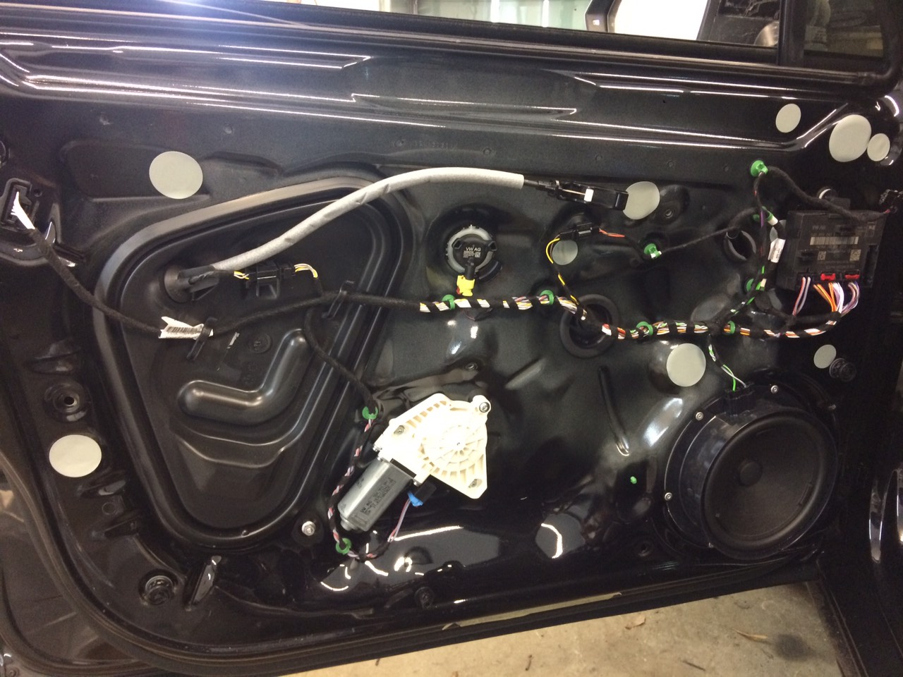

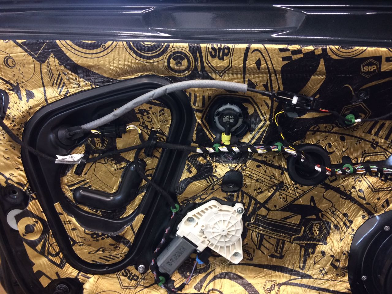

Бывает, что заезжают авто у которых много тех.отверстий под андапки, всякие блоки, а машины на потоке и все разбирать не планируется. Предлагаю один из способов, который позволит сделать и красиво и оперативно если пару раз сделать таким способом.
Особенно удобно и просто на плоских дверях, получается особо красиво и точно.
По фото процесс ясен и понятен. Пленка, маркером все места под вырез отмечаем, потом используем как шаблон. Потом пленочку в папку сложили и в следующий раз экономим ещё больше времени когда заедет такая же машина.
