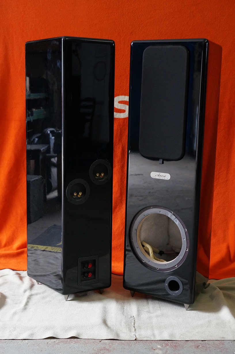

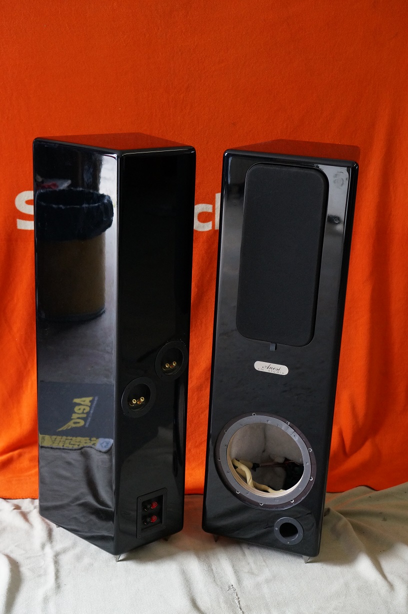

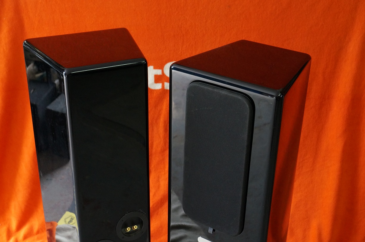

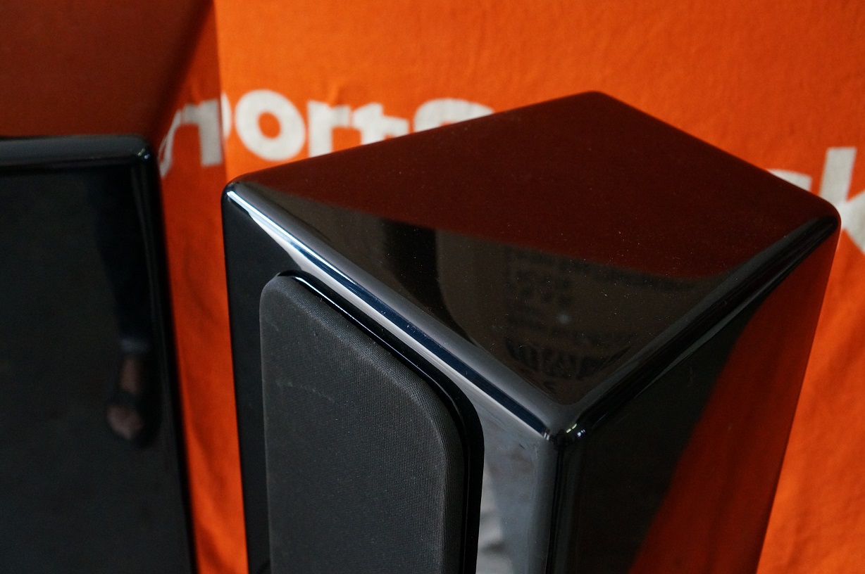

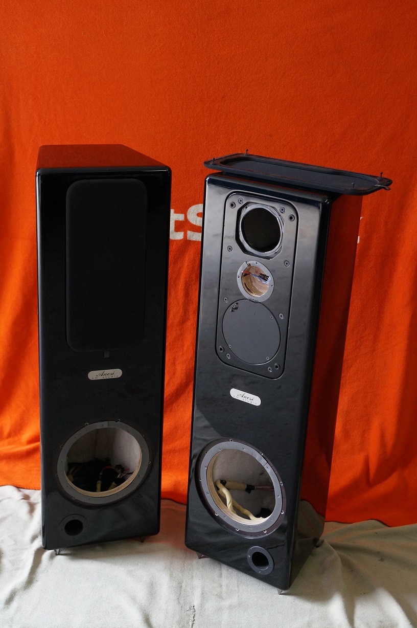

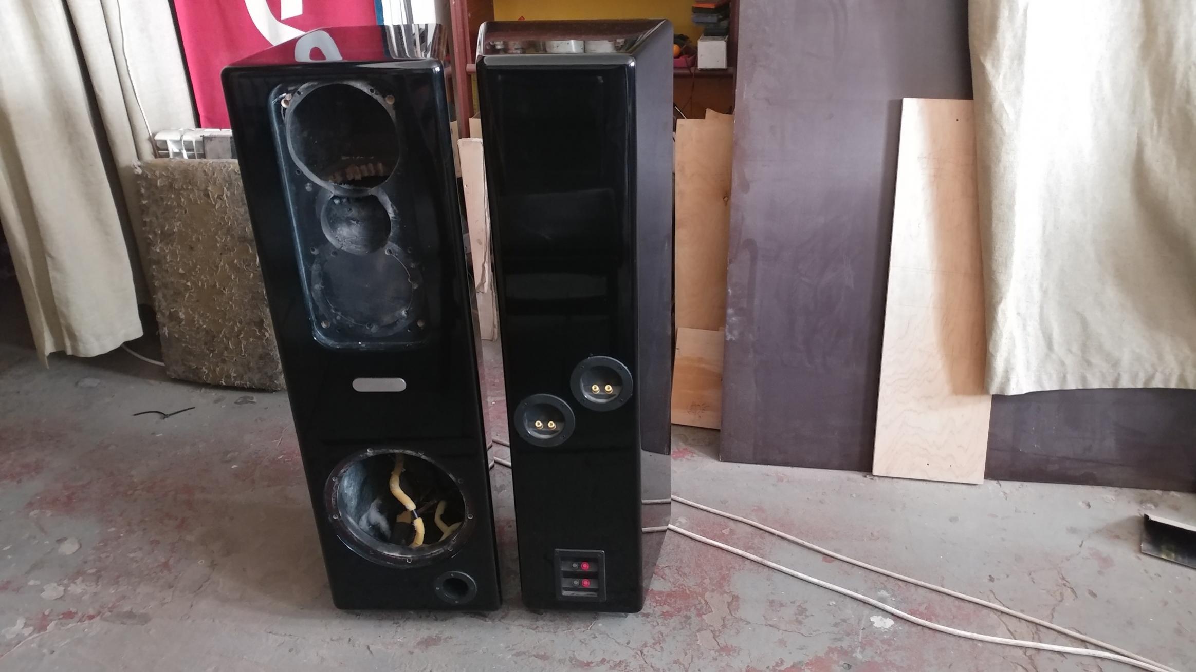

Предлагаются качественные корпуса для построения 3-х…4-х полосной акустической системы высокого уровня. Основные данные:
- материал 19мм МДФ, передние панели двойной толщины ;
- внутри несколько мощных поперечных ребер жесткости, стенки оклеяны
эффективным вибропоглощающим материалом ;
- высота от пола 1100 мм, ширина передней панели 320мм, глубина 300мм
- внутренний обьем 60 л
- для развязки с полом на днище установлены качественные и регулируемые по высоте стальные конусы Monacor
- в верхней части корпусов предусмотрена сьемная ( крепится на 8-ми винтах М6 ) панель толщиной 15мм, при помощи которой можно менять количество и типы применяемых головок
- наружное покрытие эпоксидная шпатлевка , окрашенная в черный цвет и покрытая автомобильным лаком
- на задней стенке 4 пары качественных акустических терминалов Monacor
- верхняя панель с головками может закрываться сьемной фальшпанелью с радиотканью
- вес каждого корпуса примерно 30 кг
Очень достойный и респектабельный внешний вид, большие возможности и варианты по реализации различных конфигураций АС, применения различных головок.
Именно эти корпуса, с ранее установленными в них динамиками , звучали наравне, а в чем то и превосходили, с известной акустикой B&W 804 . Так что ДЕРЗАЙТЕ, потенциал заложен!
Причина продажи……новые проекты.
Фото прилагается. Более подробное обсуждение ТОЛЬКО в личке или по телефонам +38-068-368-68-69 или +38-050-770-42-43
Цена более чем привлекательная - 700 дол за пару

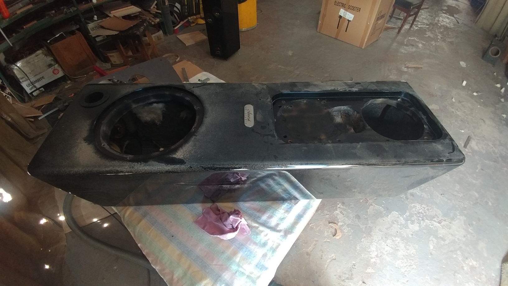

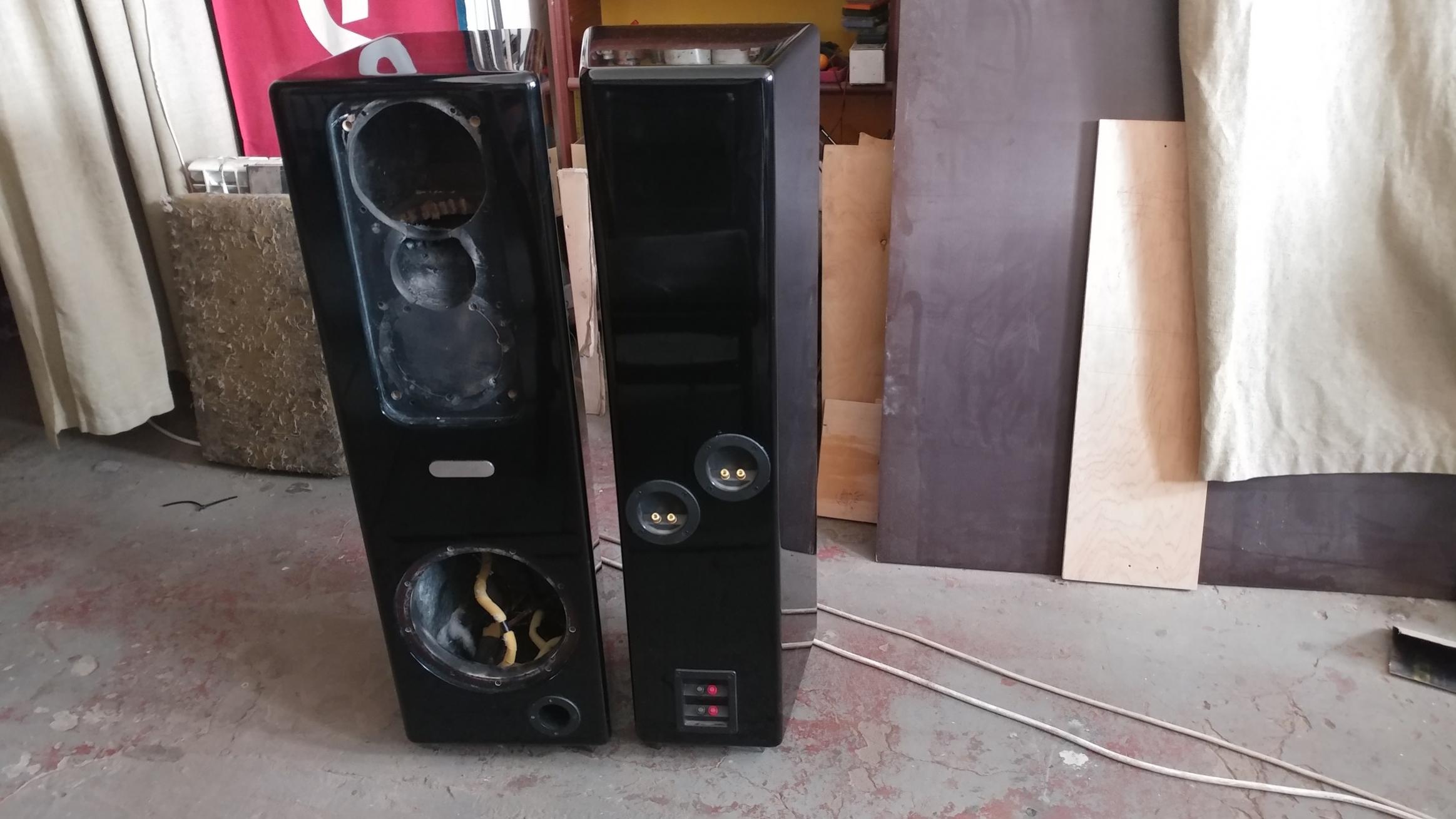

Ну что, пока потенциальный покупатель корпусов раздумывает , прикидывает варианты, мы начали доработку корпусов под новые динамики... Уже готовы шумовиброизолированные герметичные обьемы под СЧ головки ( примерно 3,5 л )... Убраны ненужные перегородки внутри корпусов, что позволило довести обьем под НЧ динамики до 55 л ( в большинстве случаев этого достаточно для 10-дюймовых головок ), ну а за счет демпфирующих материалов он может возрасти еще литров на 6-10....
ID:	69701   Нажмите на изображение для увеличения

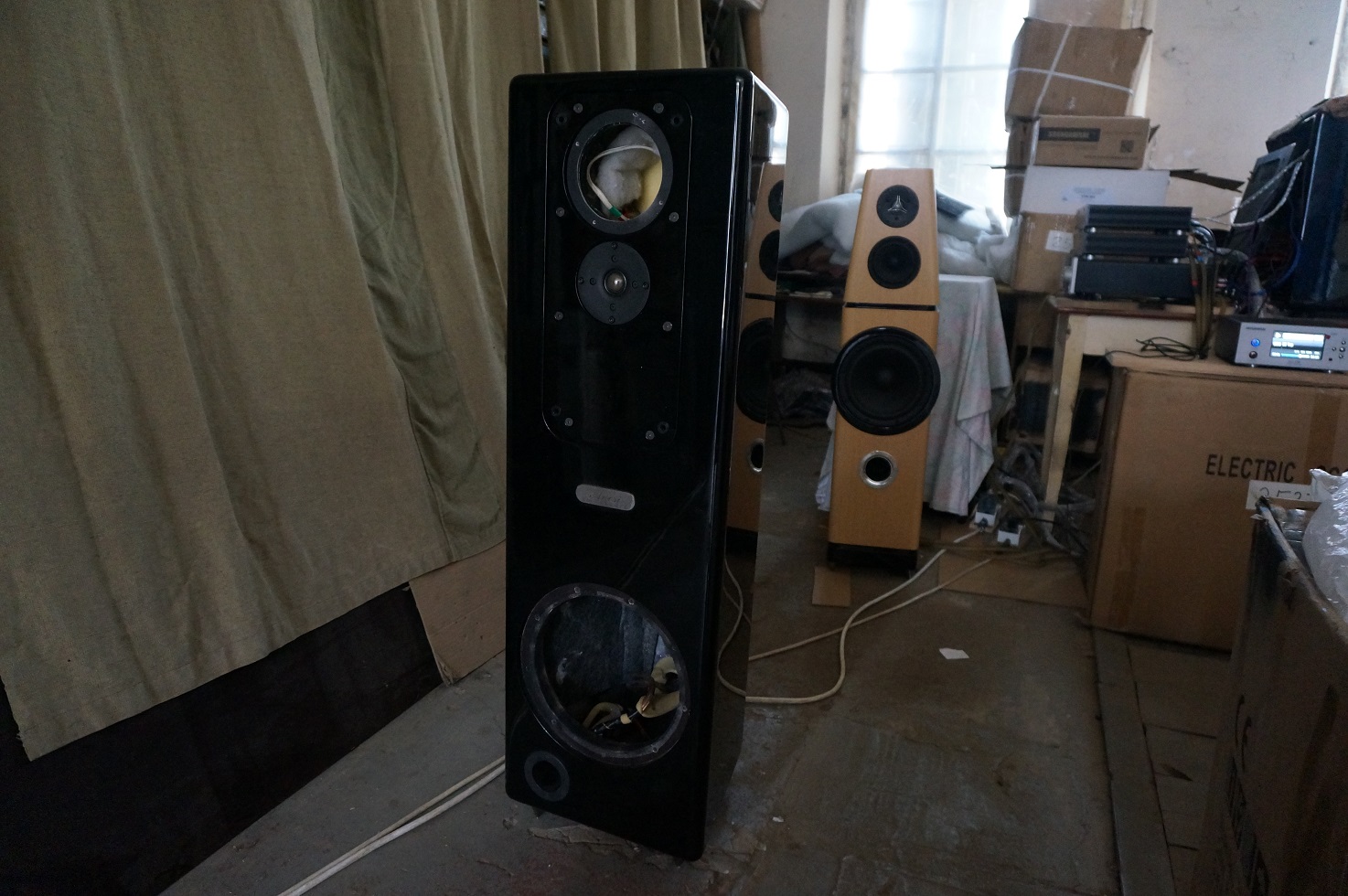

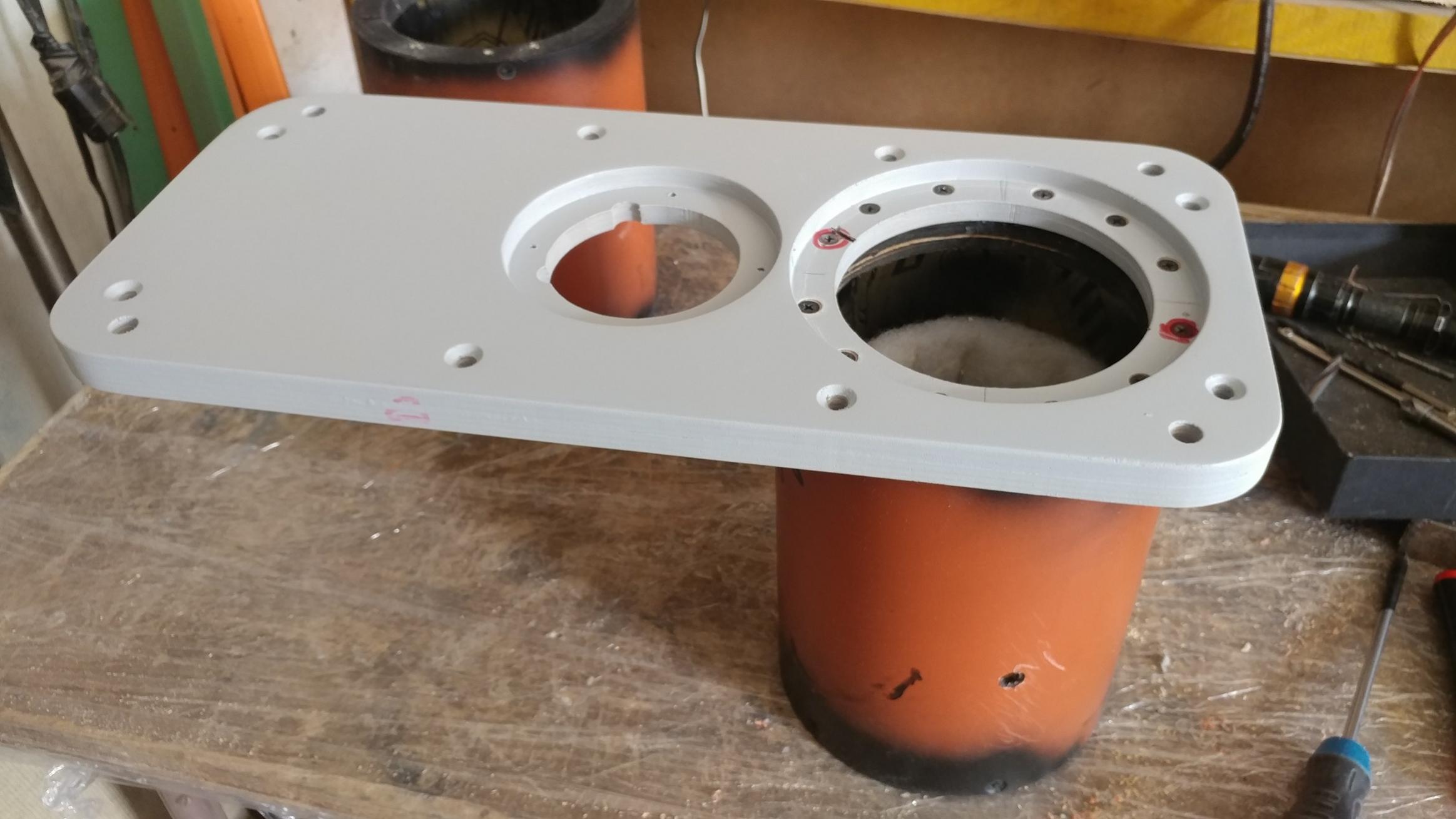

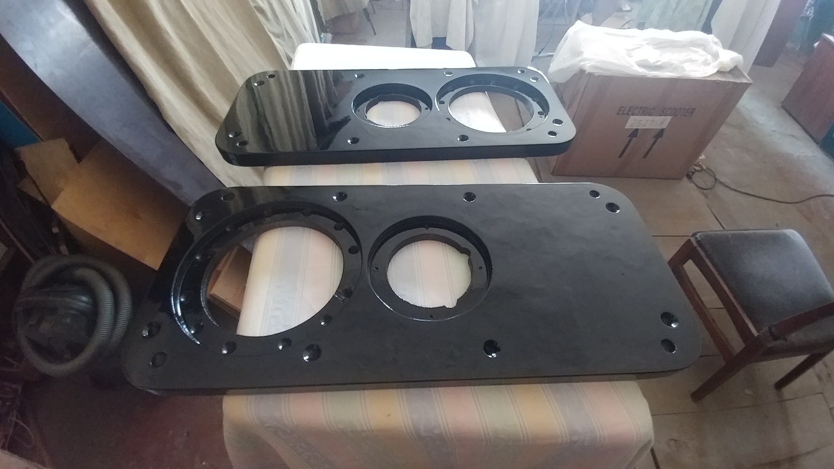

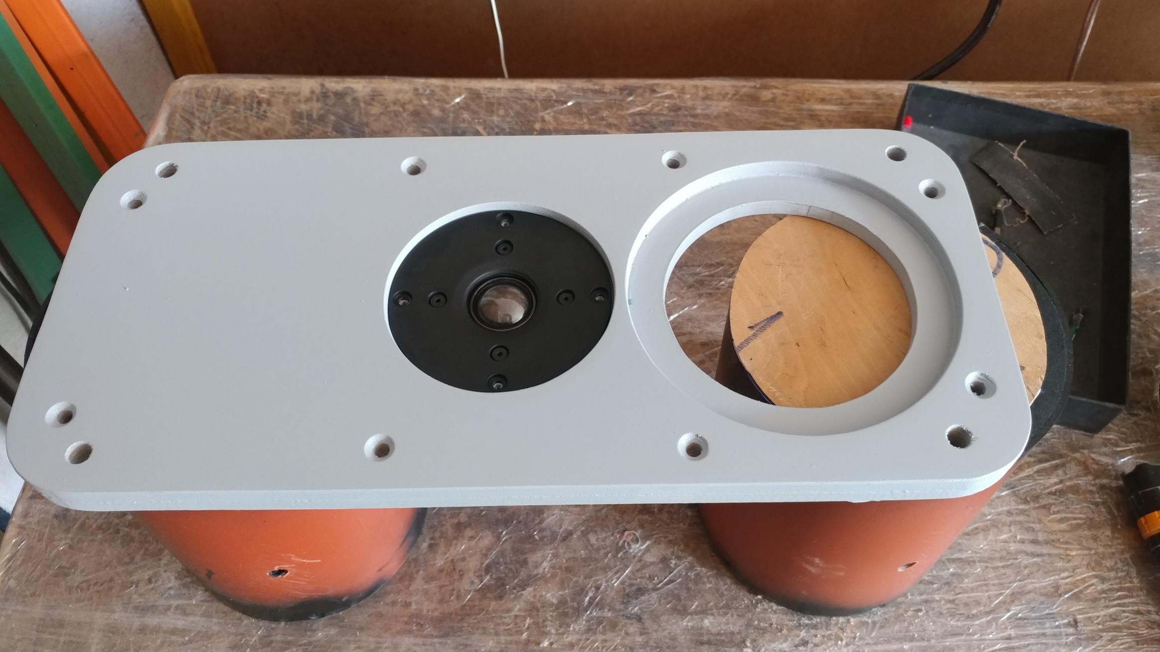

А мы не останавливаемся и сегодня завершили изготовление и грунтовку
панелей для установки ВЧ и СЧ динамиков, расширили посадочные отверстия для НЧ.... Завершили укрепление и герметизацию обьемов , крепление цилиндрических обьемов для СЧ динамиков...Фактически все грязные, пыльные работы выполнены,внутренности АС продуты сжатым воздухом, обработаны пылесосом.... Панели для СЧ и ВЧ в покраске.... Ждем их и динамики....а также изготовим проставочные кольа Т=4мм для ВЧ и СЧ головок
P.S. Все посадочные места под динамики выполнены фактически.....под НАИБОЛЕЕ распространенные типы головок, а именно под диаметры 272мм ( НЧ ) , 150мм ( СЧ ) и 104 мм ( ВЧ ). Т.е. возможному покупателю не придется ничего переделывать или утруждать себя выпиливанием отверстий!! Обьемы под головки тоже из расчета для широкораспространенных....( для НЧ - 56л + 10-15% за счет демпфера и для СЧ - 3,5 л + 10-15% за счет демпфера ) .

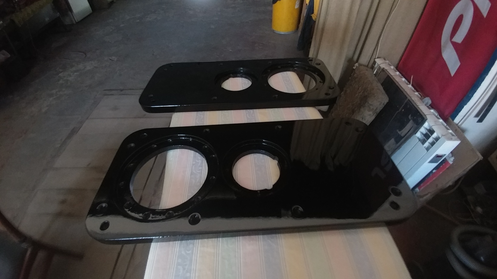

А вот они ...панельки ..и готовы, почти что....Правда не полированные

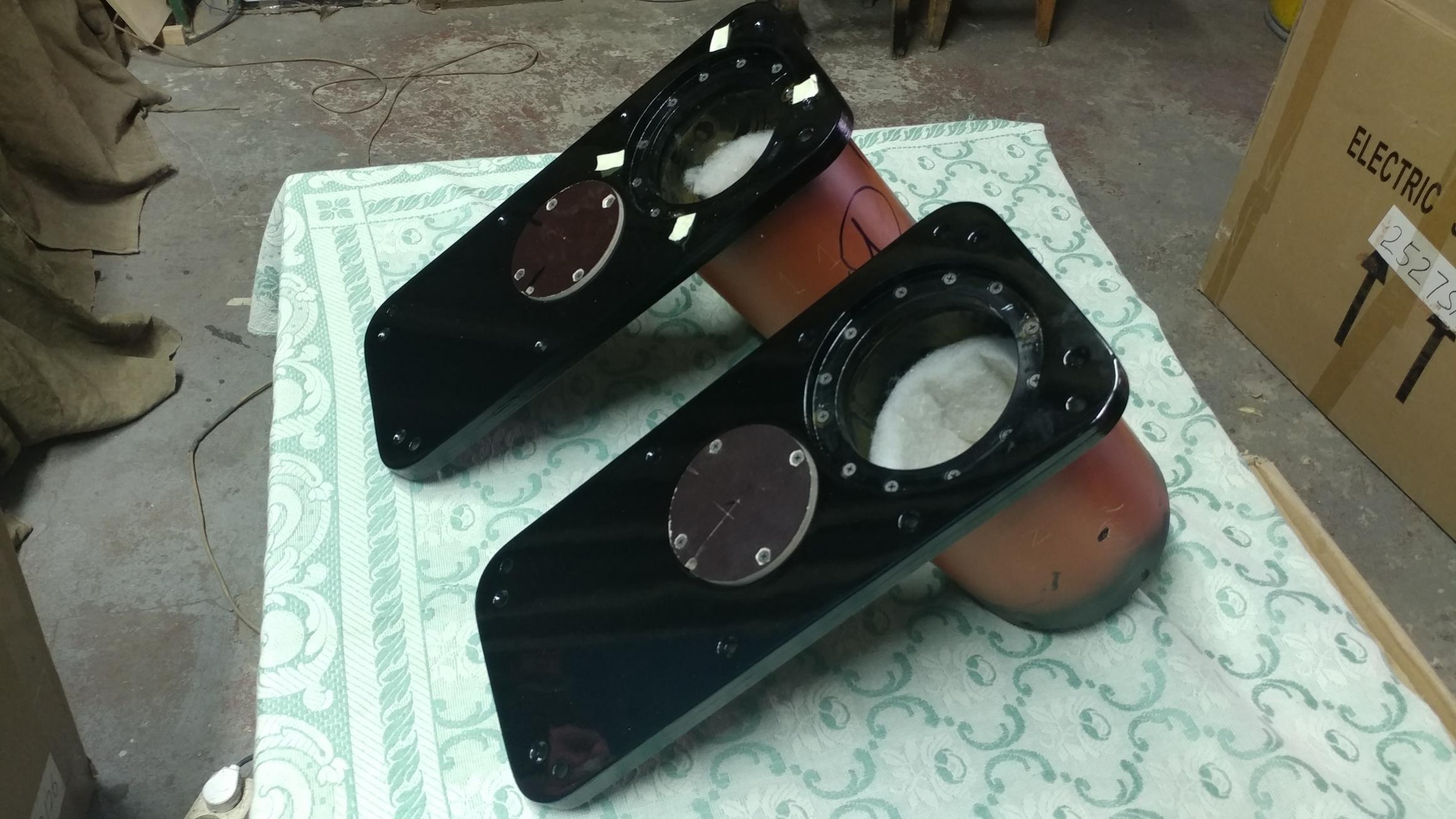

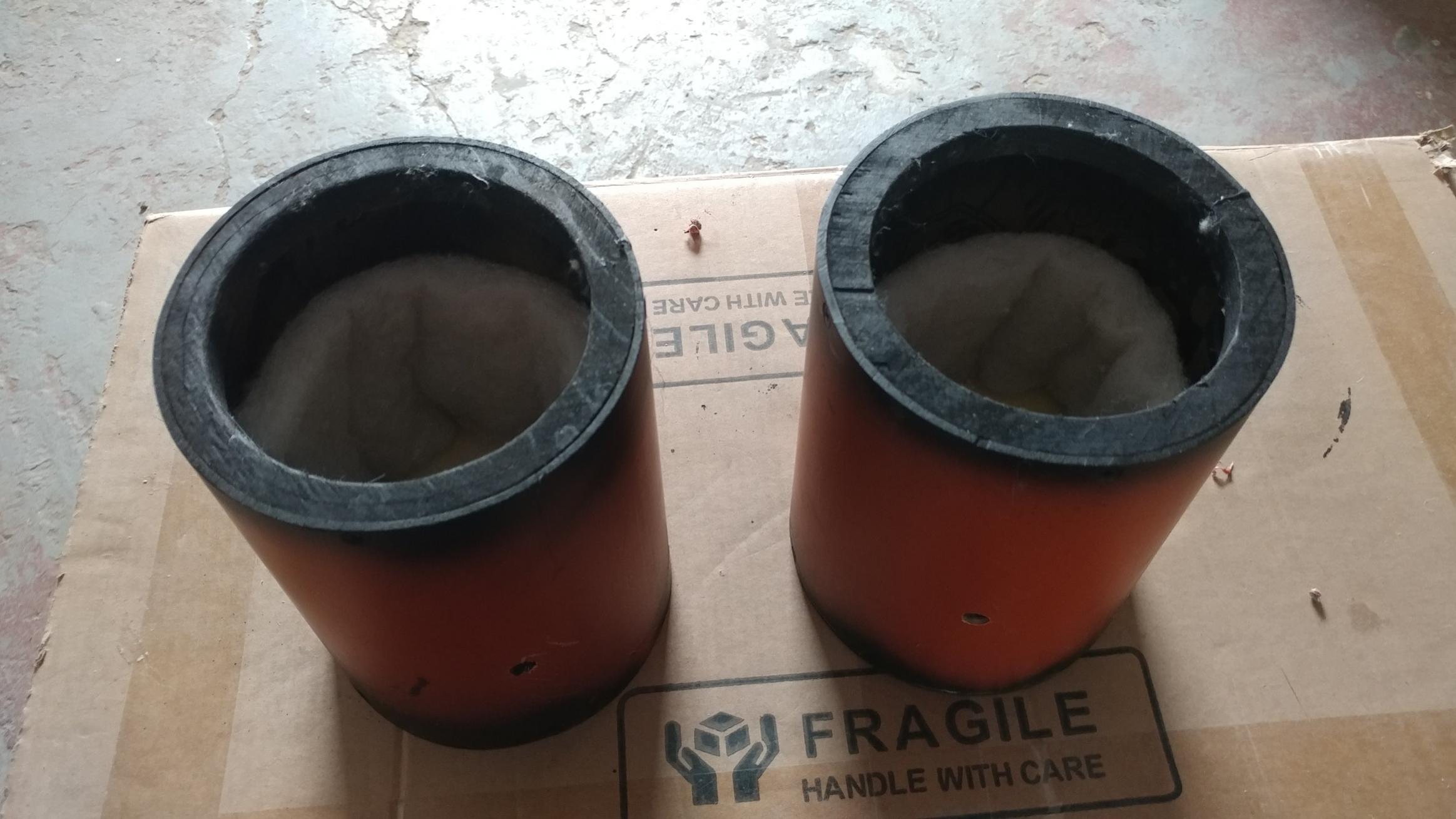

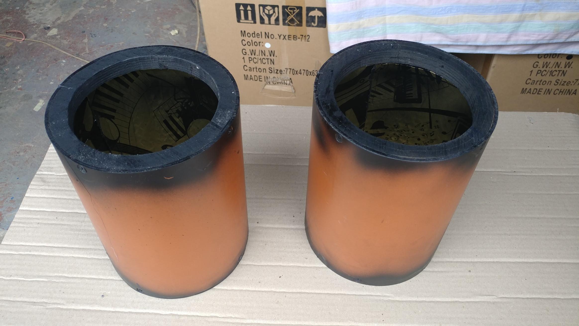

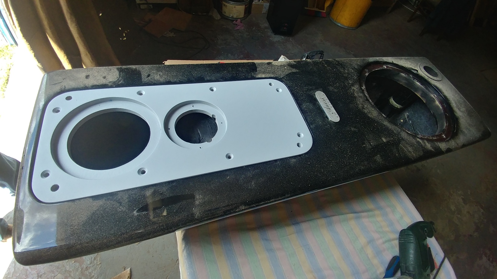

СЕгодня установили и мощно закрепили на панели герметичные корпуса для СЧ, восстановили демпфирующие материалы в основном корпусе. На герметик установили проставки для ВЧ динамиков для выравнивания по высоте....затем такие же и для СЧ... Ну и все...пока ждем поставку НЧ и СЧ головок. Теперь акустика приобретет СОВЕРШЕННО иной уровень....подборка динамиков классная,а пока при наличии времени займемся расчетом и комплектацией пассивных кроссоверов....

Динамики СЧ и НЧ еще в пути, но чтобы не терять времени установили и закрепили мощно и герметично сьемные панели. Развели акустические кабели по местам расположения головок. Установили ВЧ динамики.... Получили некоторые элементы для пасс кроссов и ждем.... На следующей неделе , если будет время, займемся подбором пасс кроссов с прослушиванием....Там же цобель, ебель и прочая " нечисть " .))))).

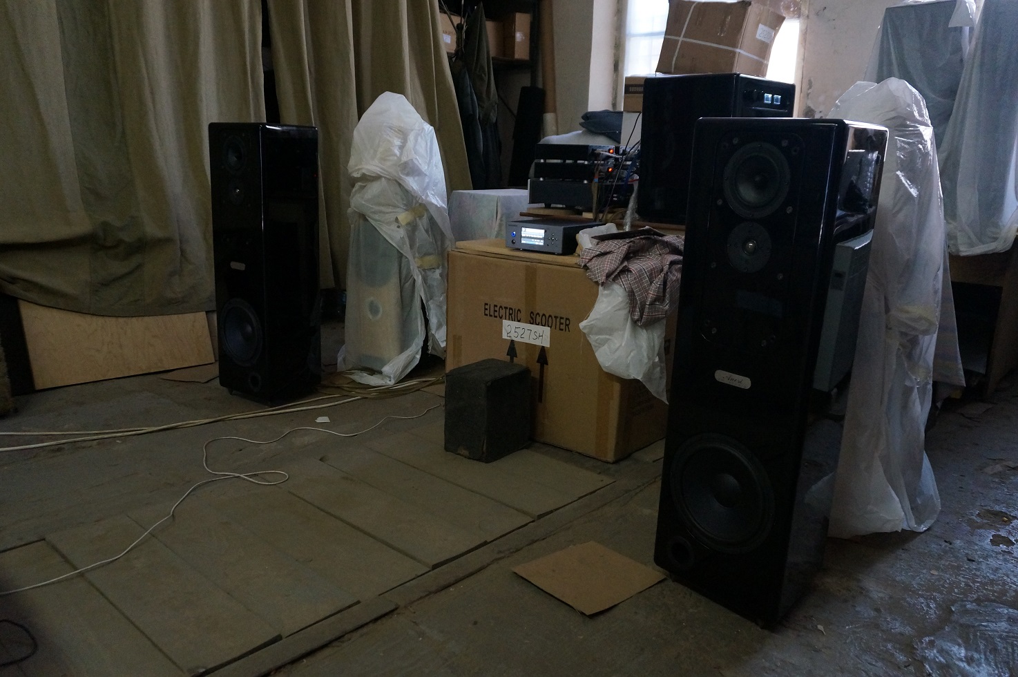

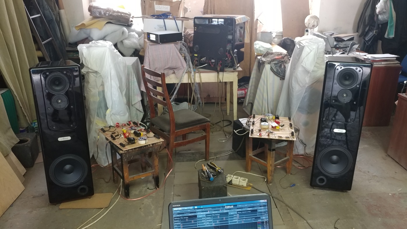

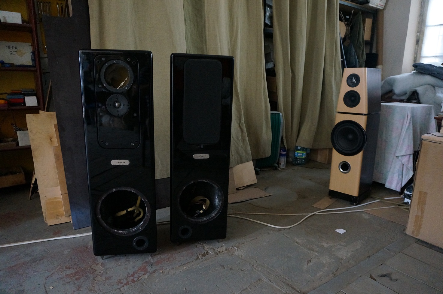

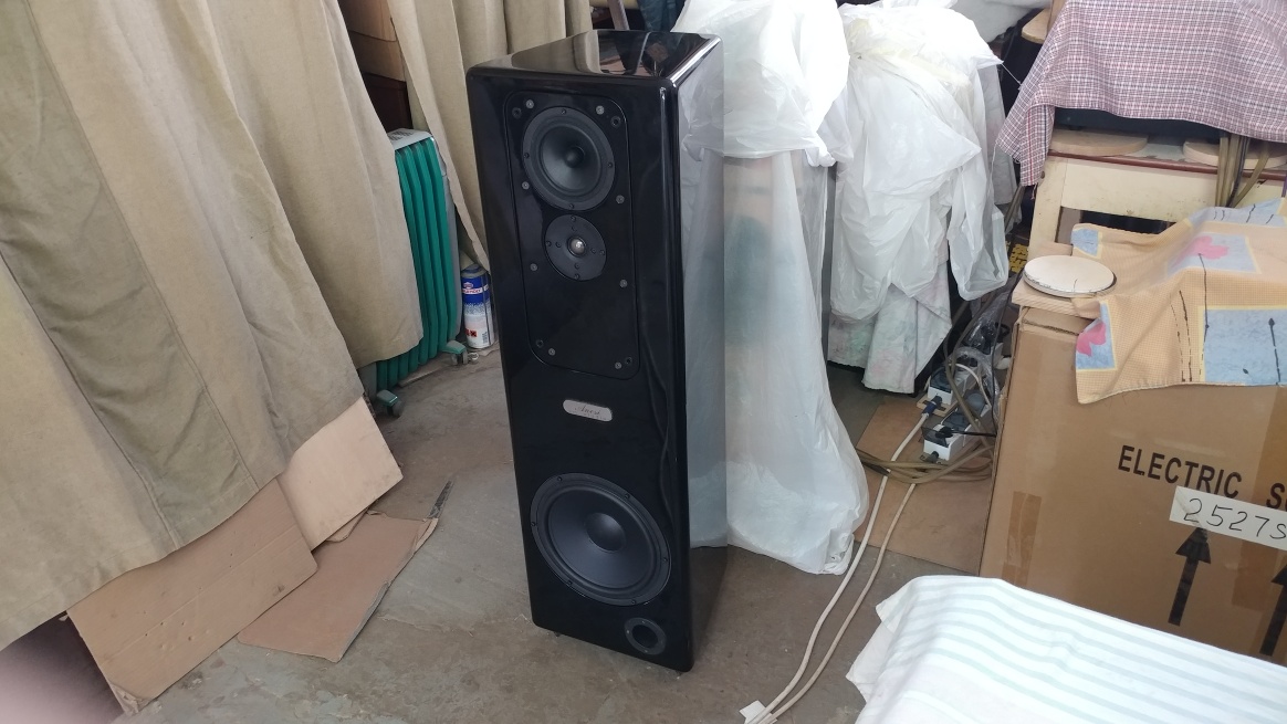

Динамики размяты и установлены в корпуса, наконец то включились, поднастроились активными кроссами и прослушали разный материал... Звучание очень хорошее...))) и достаточно мощное..., а акустика в сборе смотрится ОЧЕНЬ СИМПАТИЧНО!! ( правда, есть небольшой орг вопрос...). Отмечу, что звучание с домашними динамики в этом же самом корпусе, РАЗИТЕЛЬНО ( в лучшую сторону ) отличается от звучания с автомобильными компонентами....Это просто ИНОЙ уровень! Ну и параллельно приступили к набору и изготовлению пасс кроссов. Сделали макетную плату, начали крепление элементов.... В качестве компонентов используем конденсаторы и индуктивности больших величин фирмы Monacor, а также кучу различных компонентов хорошего качества из кроссоверов DLS...Их у нас накопились...десятки)))) Добрый человек нам их все промерял и они замаркированные ждут своего часа....Интересно...к чему ЭТО все приведет....Крайне любопытно....
ID:	69913   Нажмите на изображение для увеличения
ID:	69915   Нажмите на изображение для увеличения

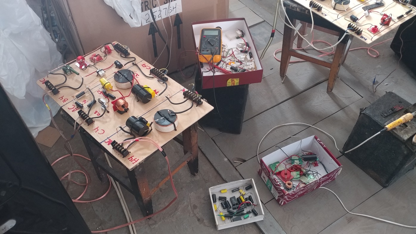

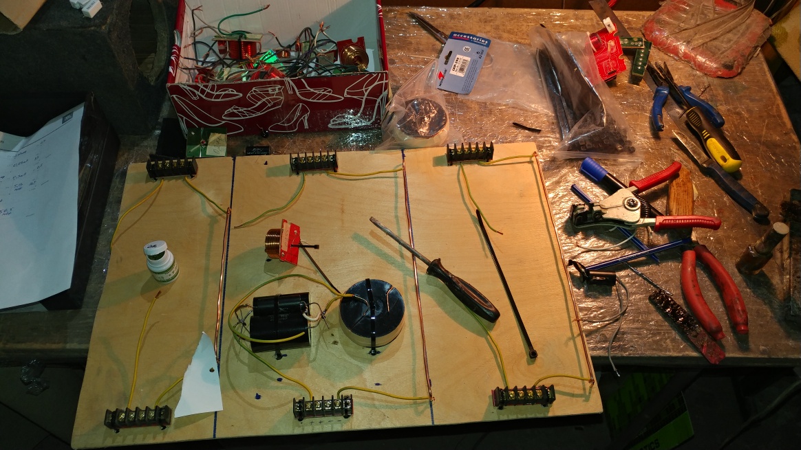

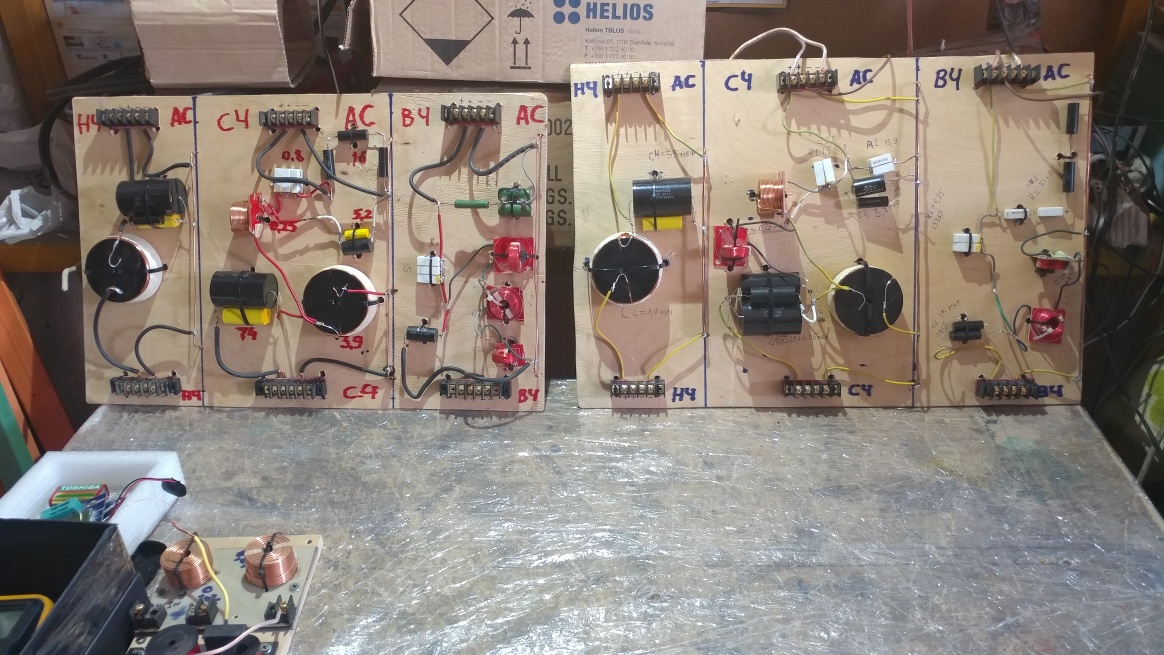

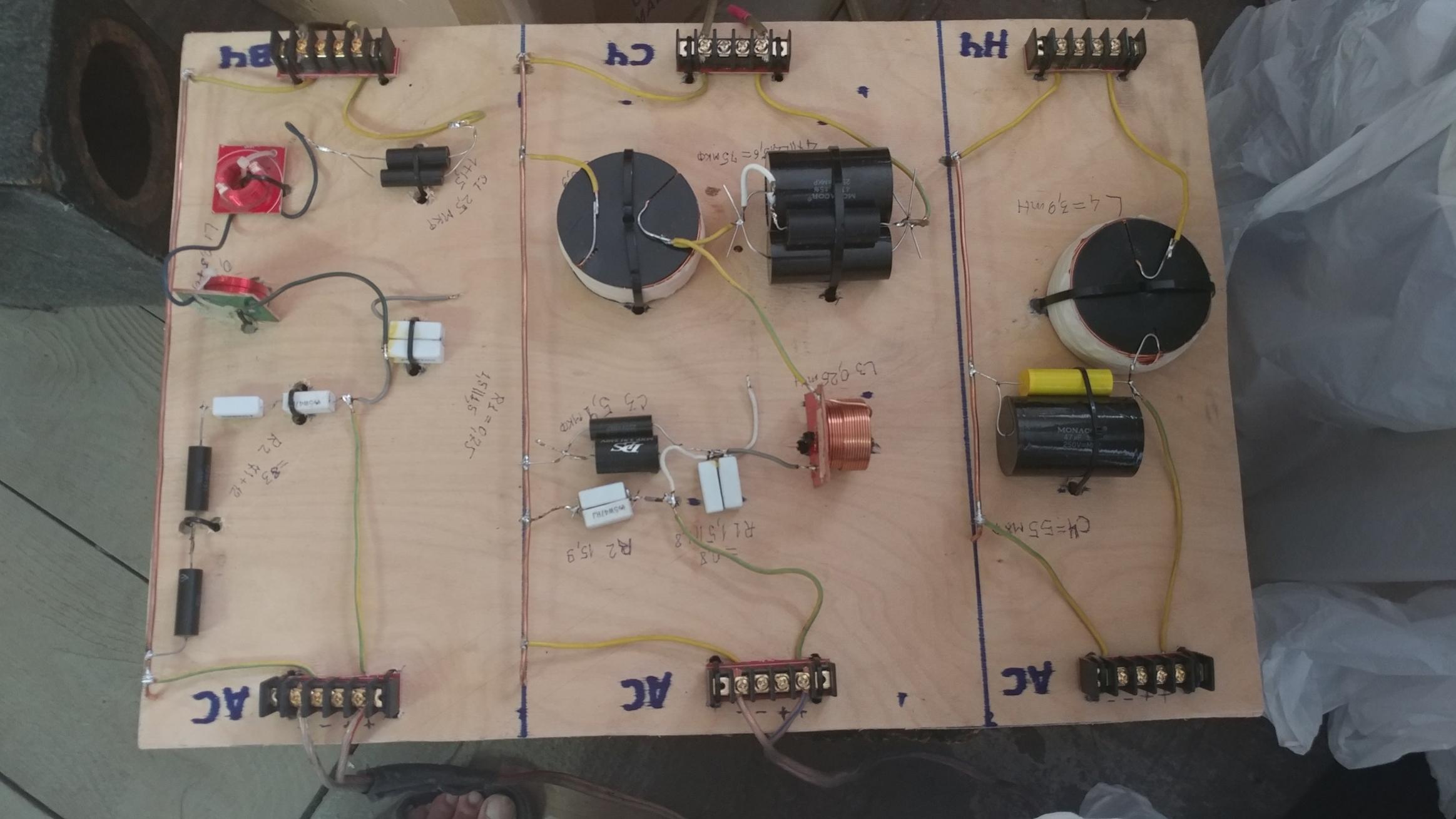

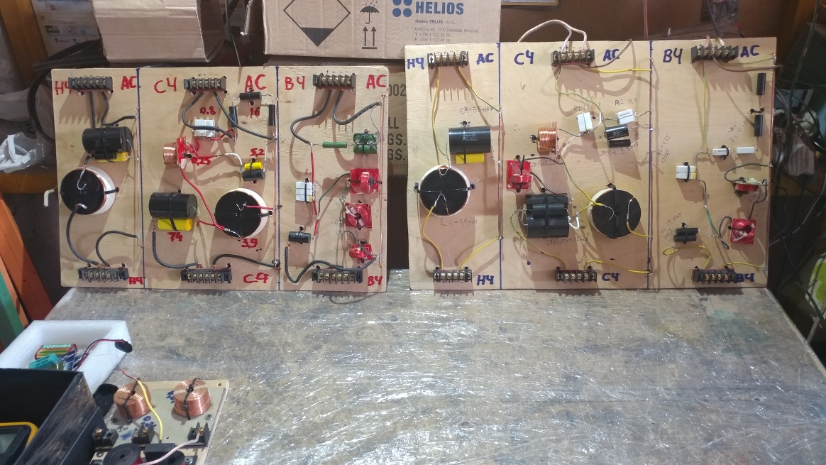

Закончили предварительный вариант одного канала 3-х полосного кроссовера... Но начать работу не можем, отослал назад цифровой плейр, попросил прислать взамен чистый транспорт....и еще выше классом. Теперь ждем его.....

Ну и сегодня закончили изготовление расчетного варианта пасс кроссов для нашей 3х полосной акустики...на макетных платах...для удобства подстройки. Сняли АЧХ...начали корректировку кроссов...почти все ясно и понятно..... В конце дня прослушал из любопытства одну колонку.....классно играет... Очень интересно, а насколько кросс для второй колонки будет отличаться от кросса для первой...??? Завтра продолжим...Теперь уже маловероятно, что речь пойдет о продаже только корпусов ))))) кто не успел, тот опоздал))))) Завтра продолжим.....
ID:	69931   Нажмите на изображение для увеличения

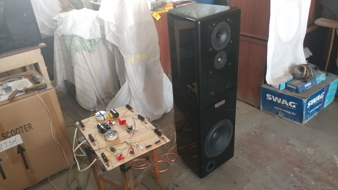

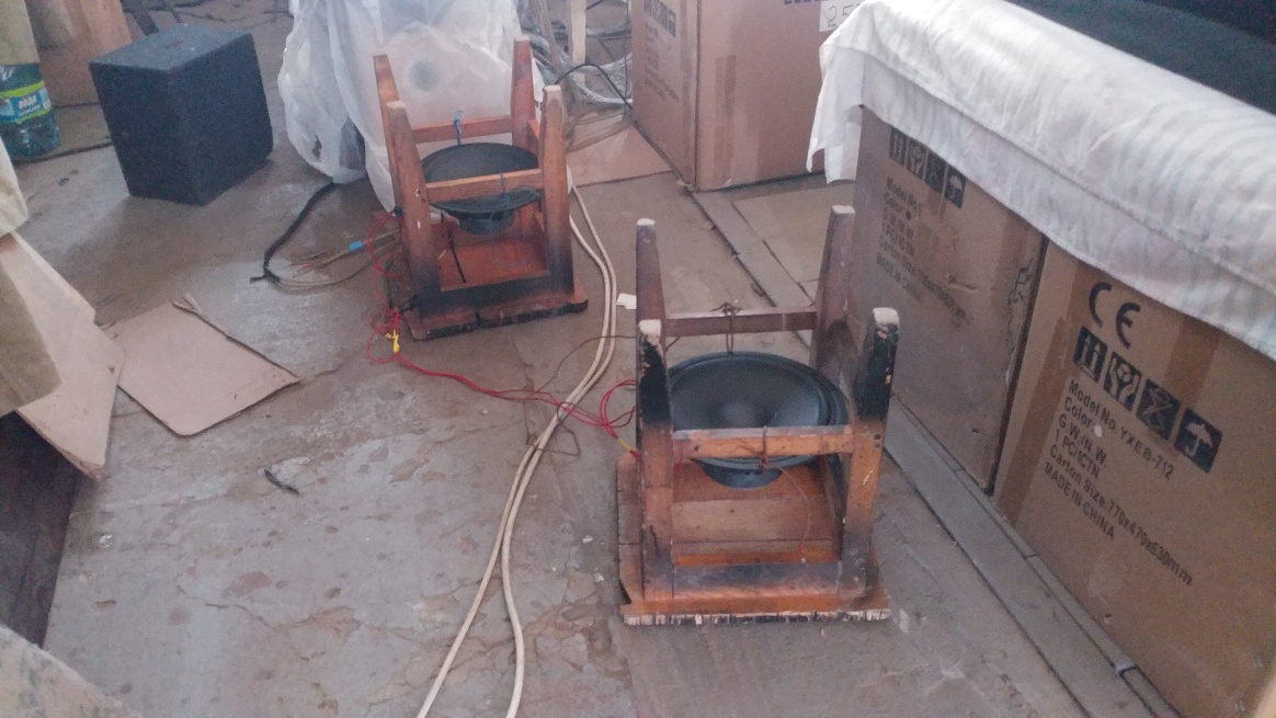

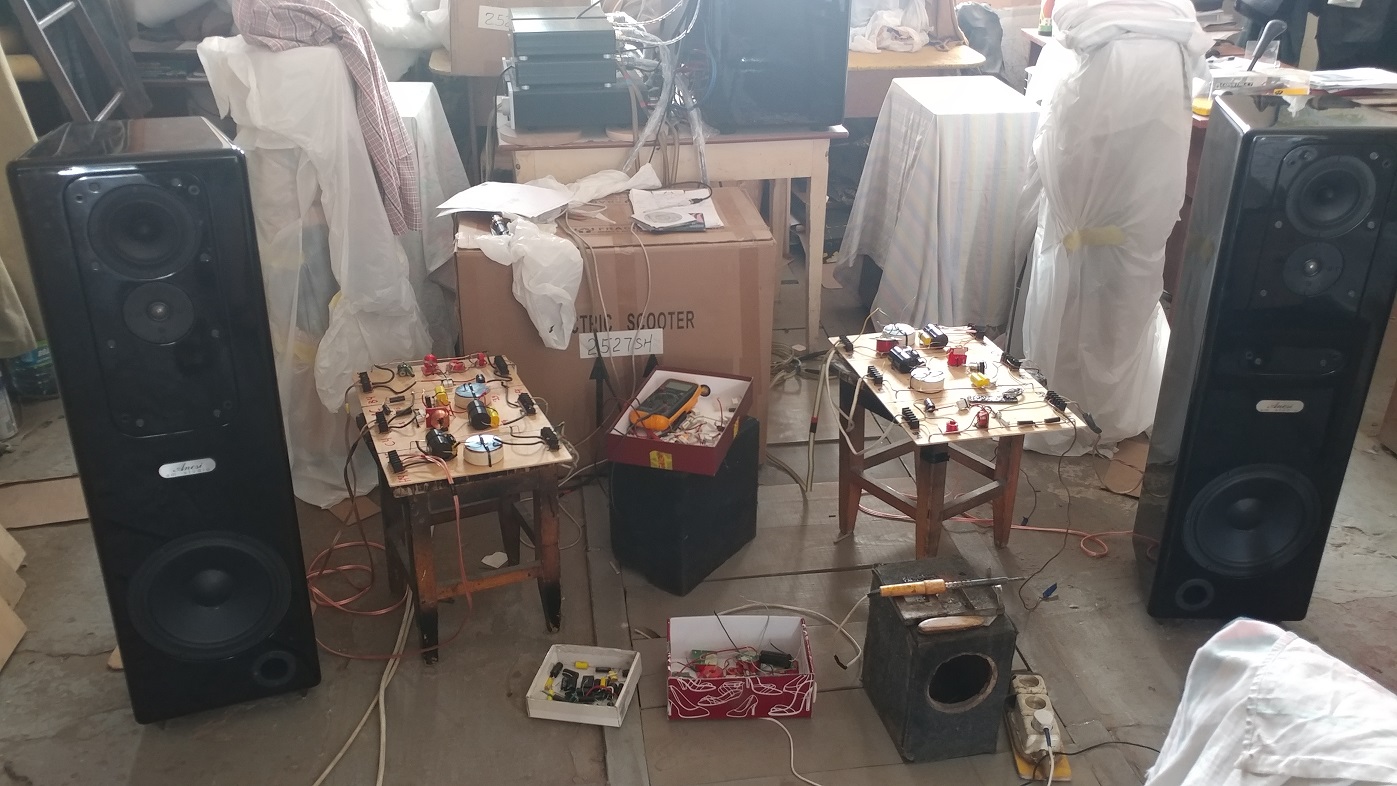

Сегодня продолжил настройку....все так огромный опыт настройки caraudio крайне полезен.... У меня сложилось впечатление, что домашники на фокусировку, локализацию не обращают внимания....или мало обращают. По крайней мере сколько я слушал домашек, почти всегда бросается в ...глаза, уши смещение центра и размытость центрального образа. Ну а я, по привычке это все стараюсь у себя выстроить...почти как в авто..... ВЧ и СЧ сшил достаточно качественно и сфокусированно. С НЧ ...вопросы...пока работаю...но более менее понятно... Но и уже звучит вполне достойно....

А такие табуретки ( как под кроссоверами ) заказать можно ? Цену в личку ,пожалуйста .

...табуретки неотьемлимая часть кроссоверов! Для будущего хозяина АС.....они будут бесплатным приложением)))

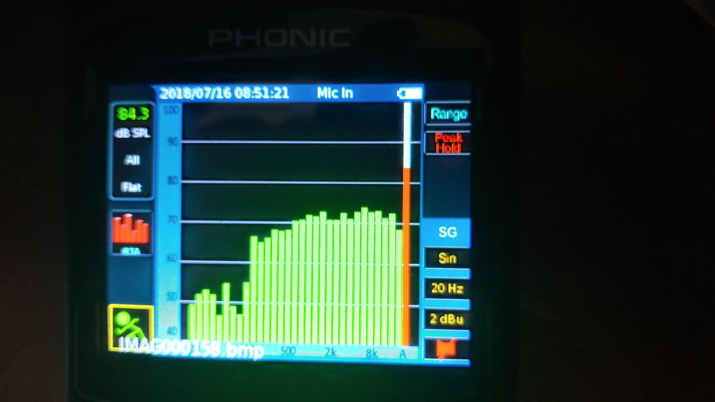

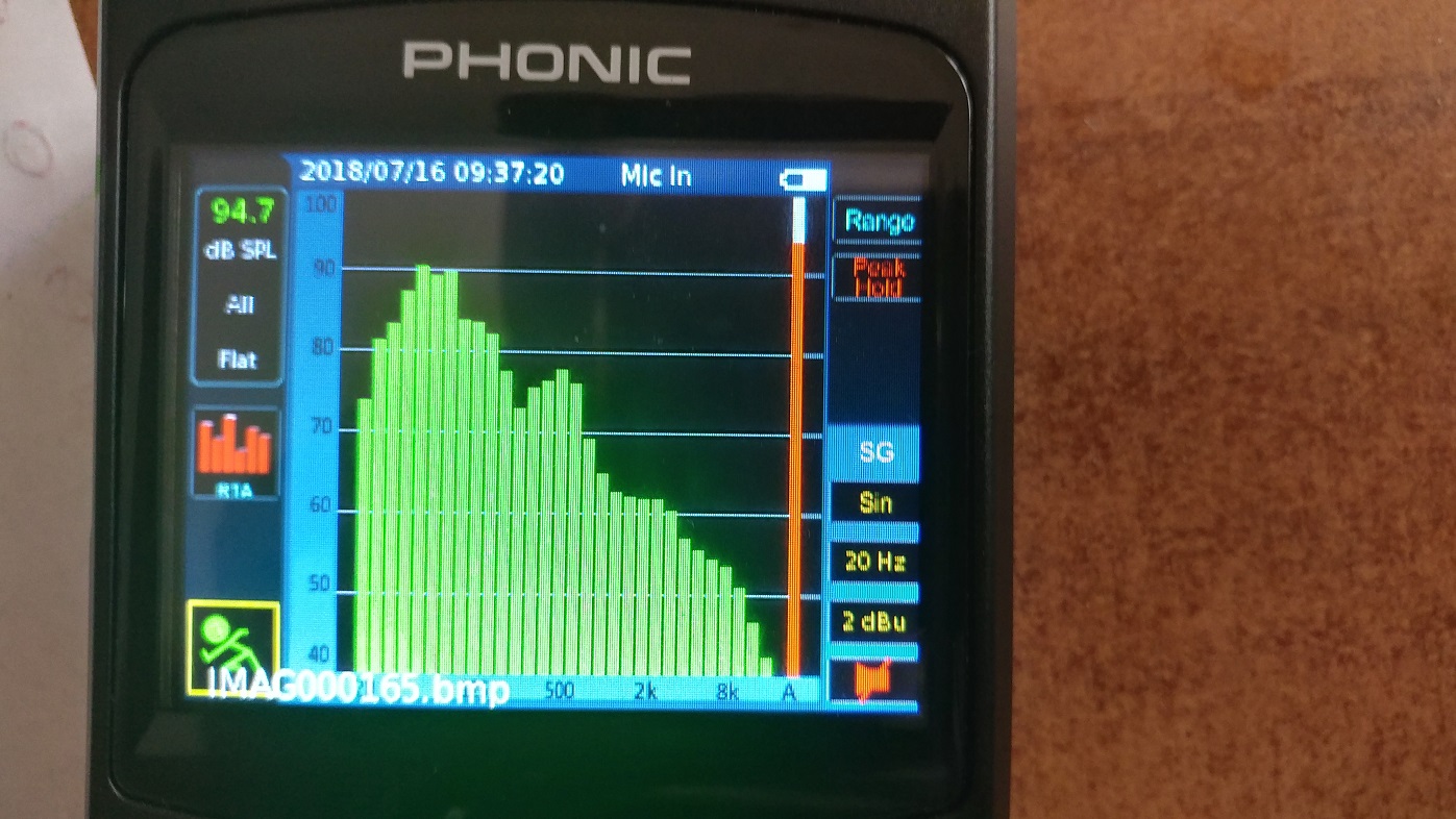

Да, ВЧ и СЧ диапазоны сшились хорошо....снял АЧХ... микрофон примерно в 1м от АС... С НЧ работаем....Но звучит уже ОЧЕНЬ хорошо!
Название: ДЕМО СЧ и ВЧ-1.jpg

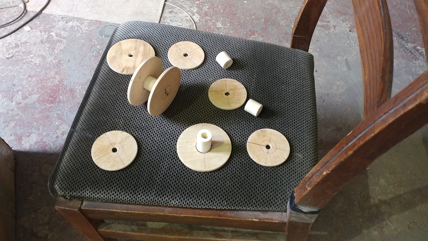

А сегодня вернулись к немного забытому старому варианту: в качестве усилителей использовали автомобильные)))) Интересно было послушать ... Схема подсоединений весьма распространенная : биампинг / триампинг ....ВЧ и СЧ динамики через пасс кроссы ( мы их уже весьма удачно подобрали) от одного 4-х канальника ( олдскульный и очень музыкальный Sony , Рном = 4 х 60вт / 4 ом ) , а НЧ динамики напрямую от второго усилителя ( олдскульный и мощный Steg , Р ном = 2 х 120вт / 8ом ) ... Музыкальный сигнал проступает на усилители с активного высококачественного электронного кроссовера...Частоту раздела пока определили в районе 250 гц. Завтра будем продолжать выслушивать...А сегодня......ОЧЕНЬ приятные впечатления.....))) может показалось....???))) Если завтра услышанные сегодня впечатления подтвердятся, то будущему клиенту будем предлагать оба варианта: обычный ...АС на пасс кроссах и биампинговый ( а может правильней называть ...триампинговый ) с электронным кроссом.
Ну и начали изготовление каркасов будущих индуктивностей...
