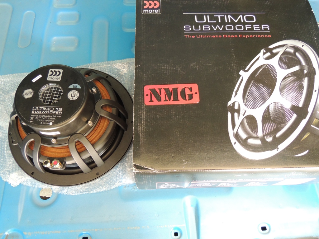

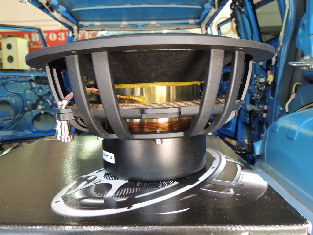

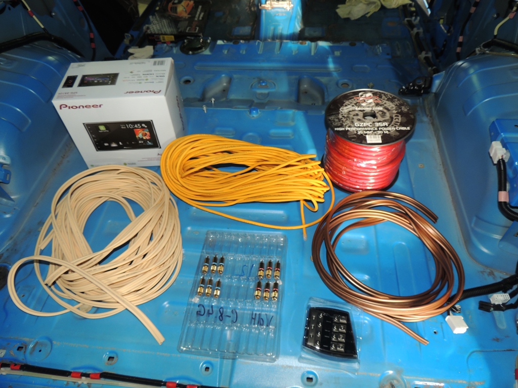

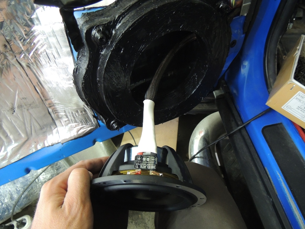

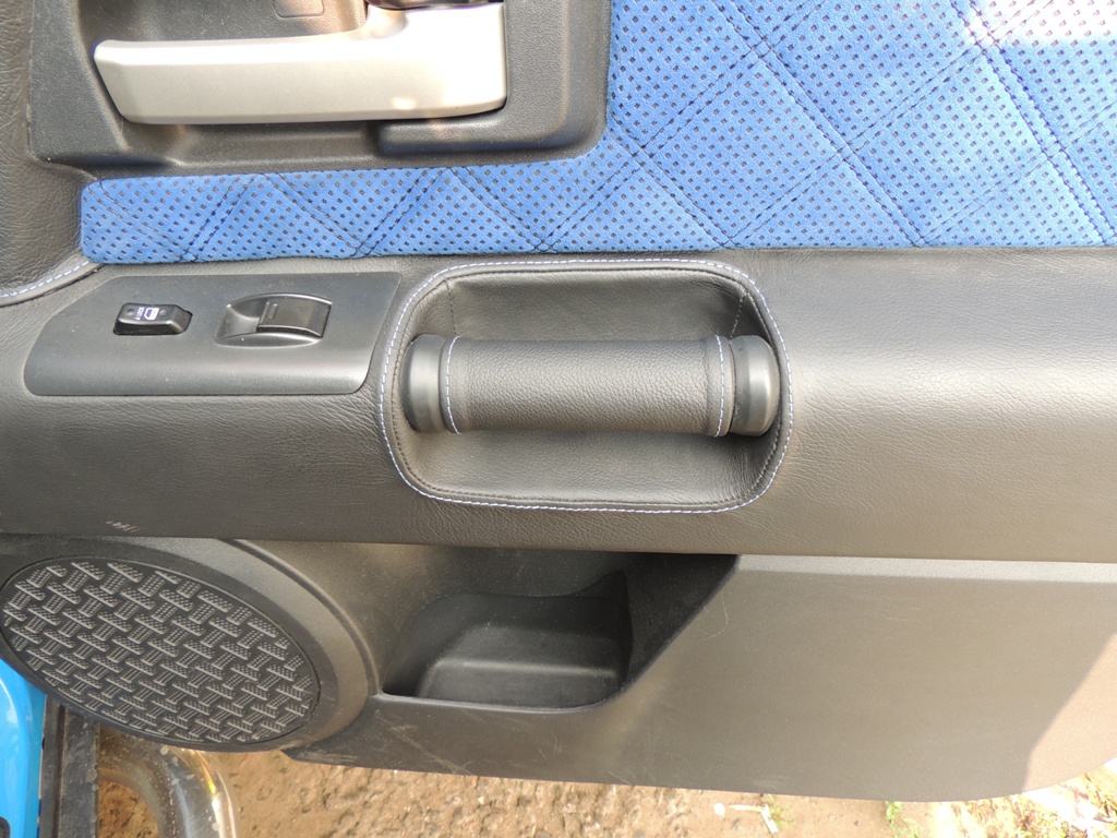

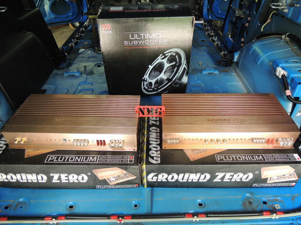

Студия Автозвука NMG занялась новым проектом.
Автомобиль на качество звука.

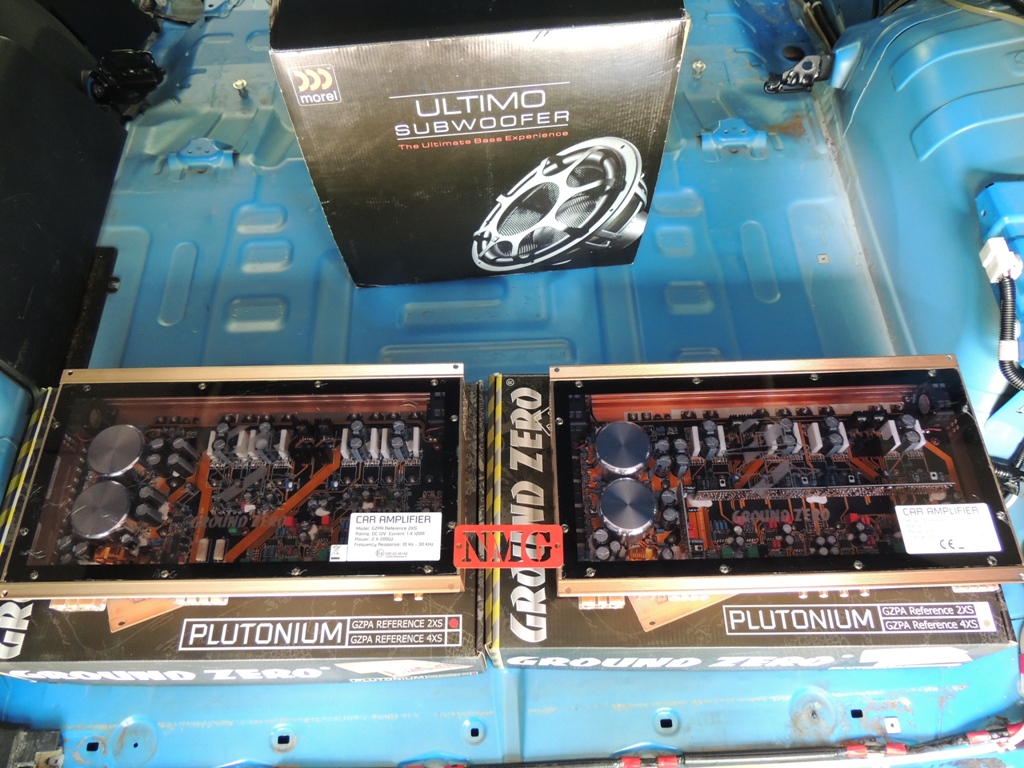

Состав системы
Г.У. - Pioneer SPH-DA 120
Front - Morel Elate Ti 603
SW - Ultimo Titanium 124
AMP Front - Ground Zero GZPA Reference 4XS
AMP SW - Ground Zero GZPA Reference 2XS

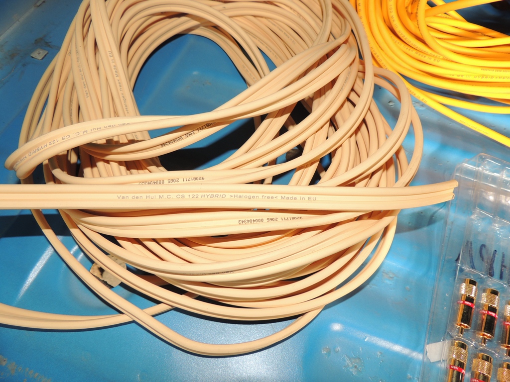

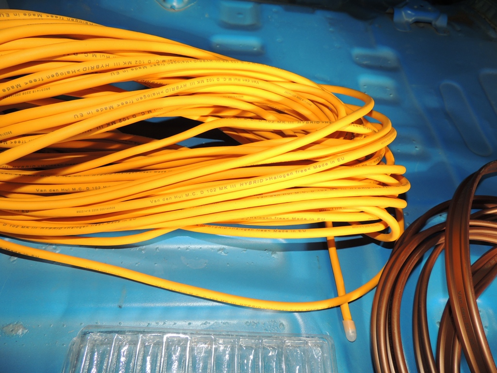

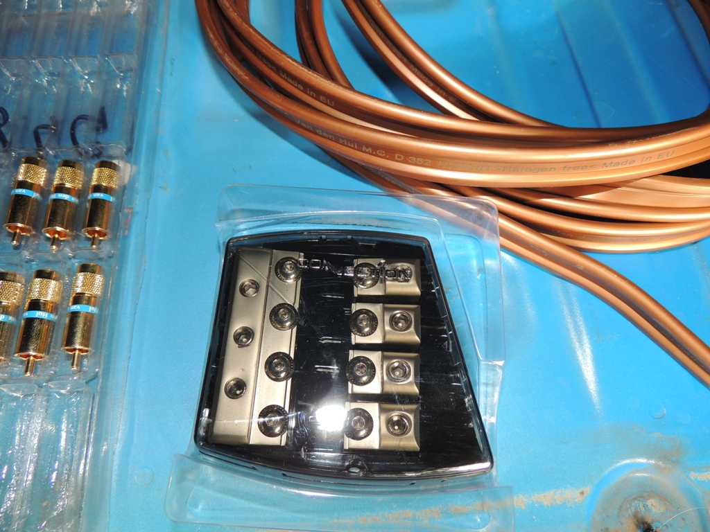

Силовой кабель - Ground Zero GZPC 35R ( Двойная протяжка плюса и минуса )

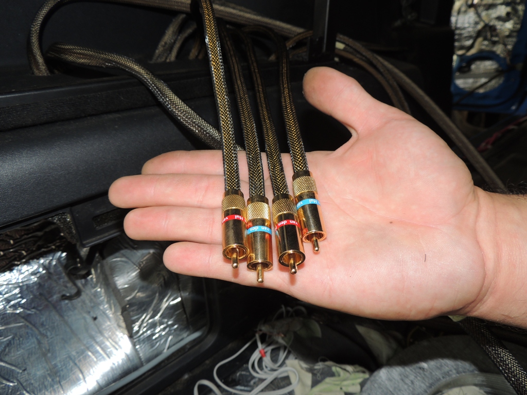

Акустический кабель Van en hul
Сигнальный кабель Van den hul ( монофонический )
Коннектора RCA Van den hul
Шумоизоляционные материалы от украинского производителя компании СТК ( Acoustics, Max Level )

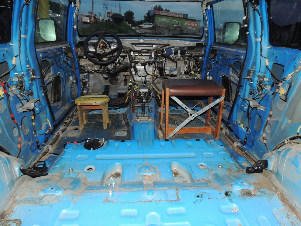

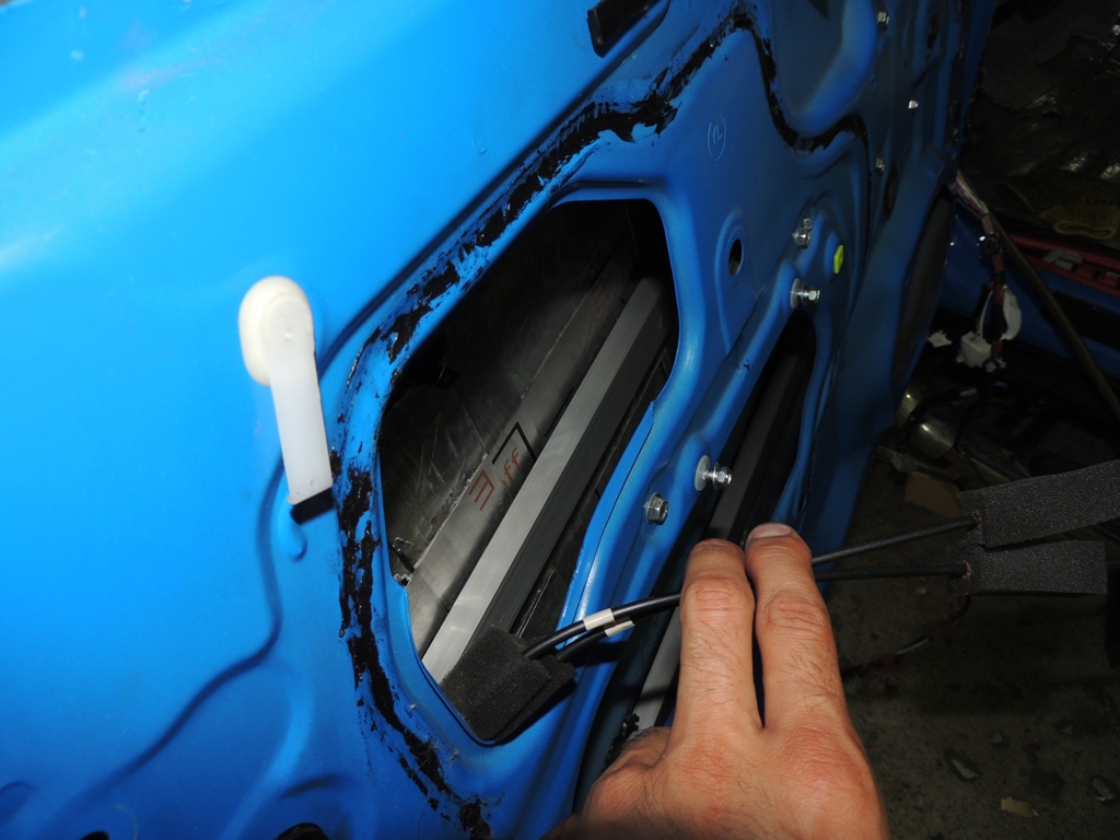

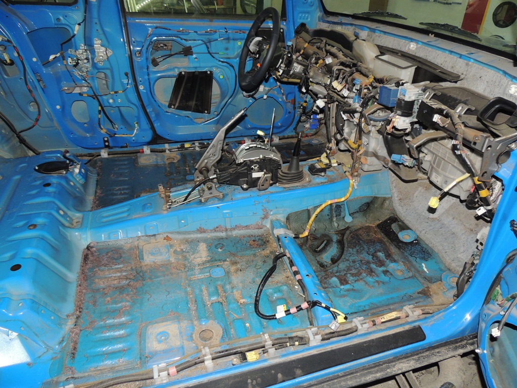

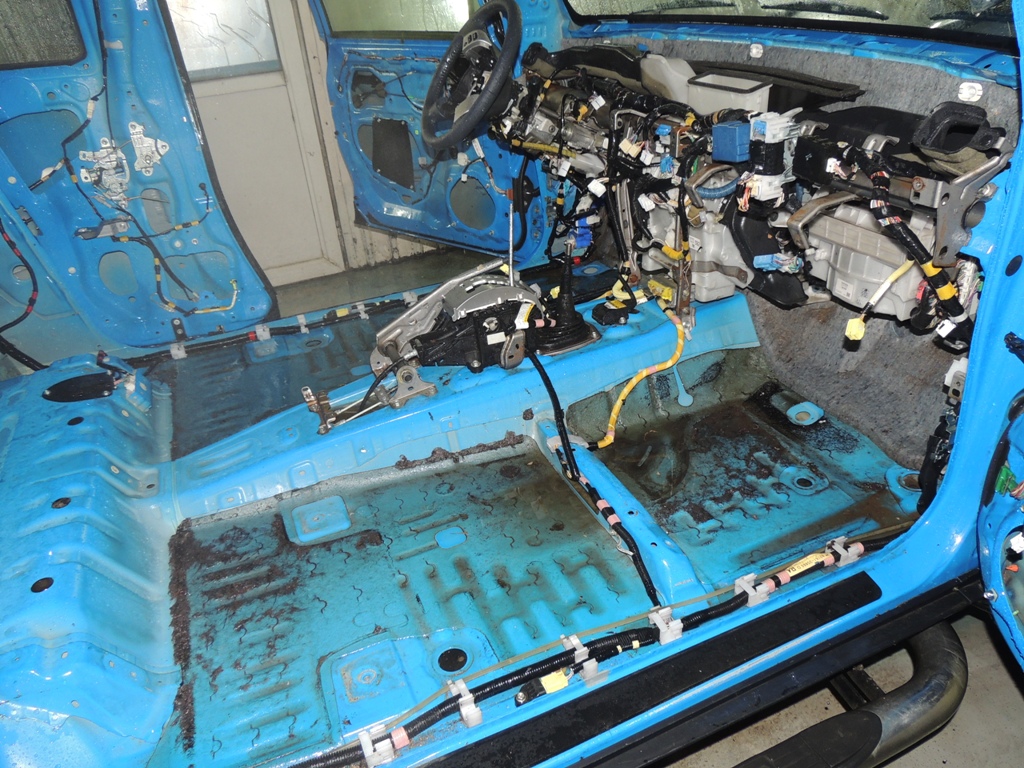

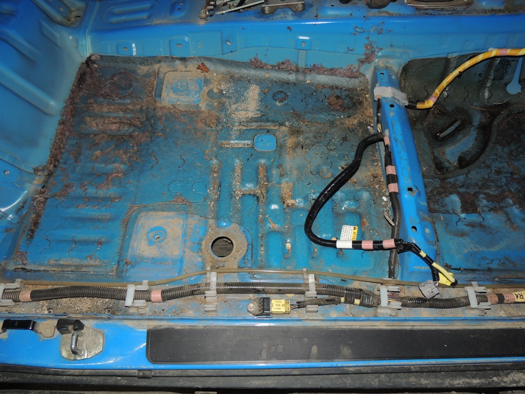

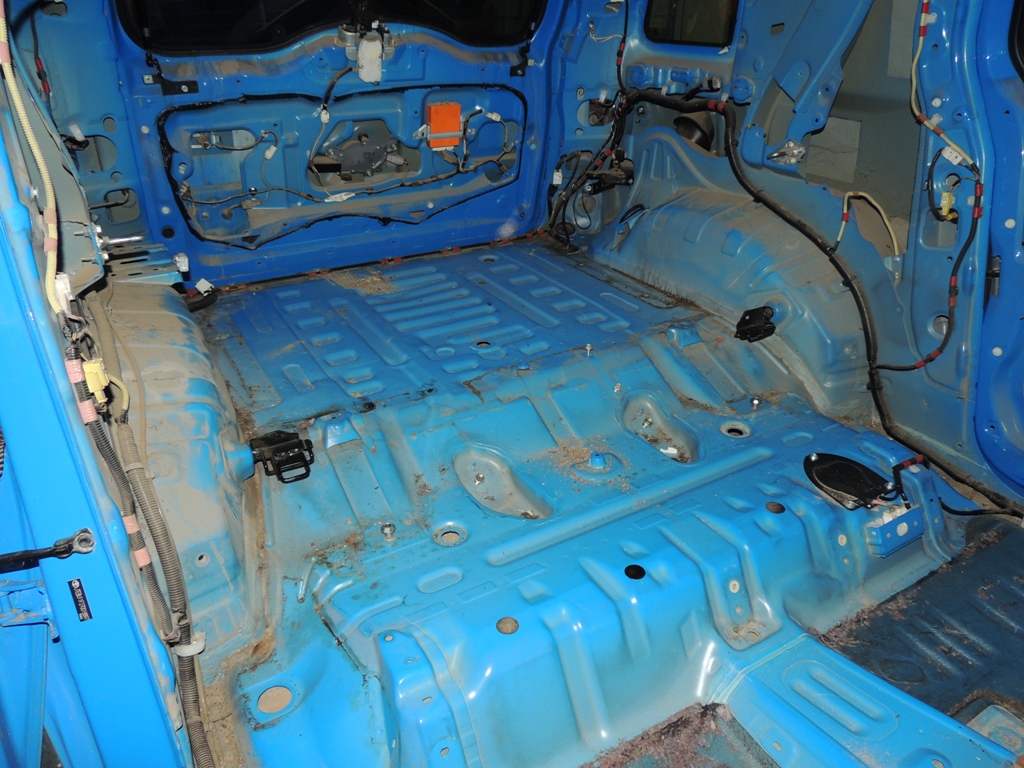

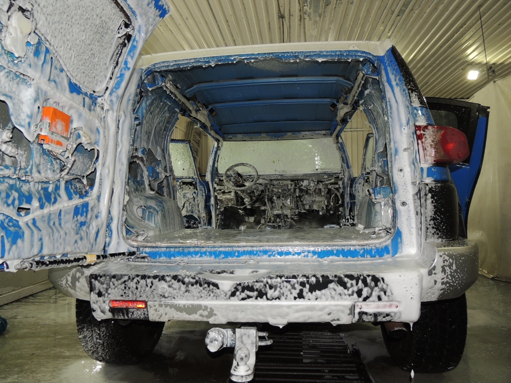

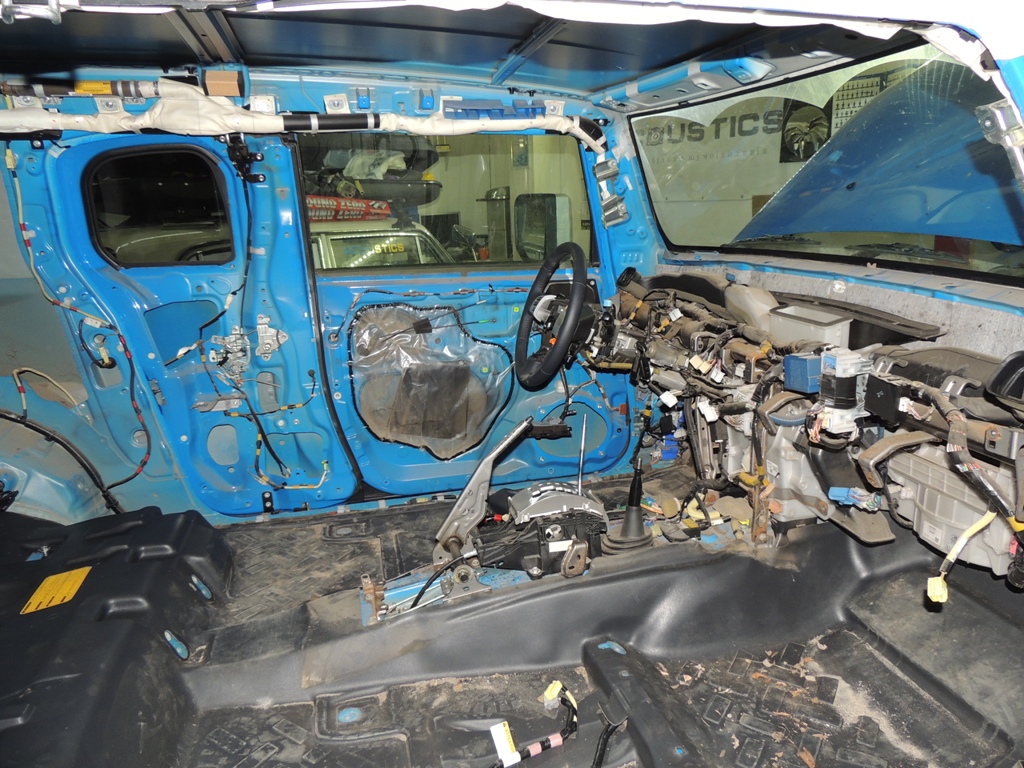

Так как автомобиль в своей жизни пару раз повидал погружения и стал немного грязным изнутри, а нам нужно делать ШВИ, мы приняли волевое решение - разобрать его под ноль и хорошенько помыть.

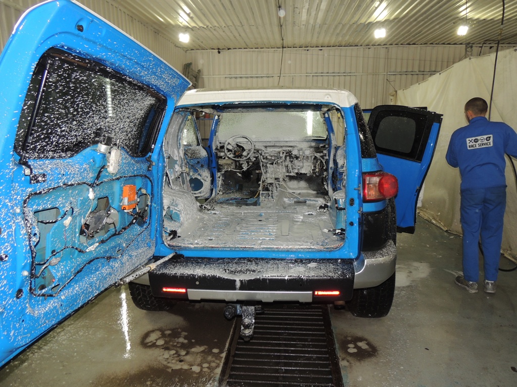

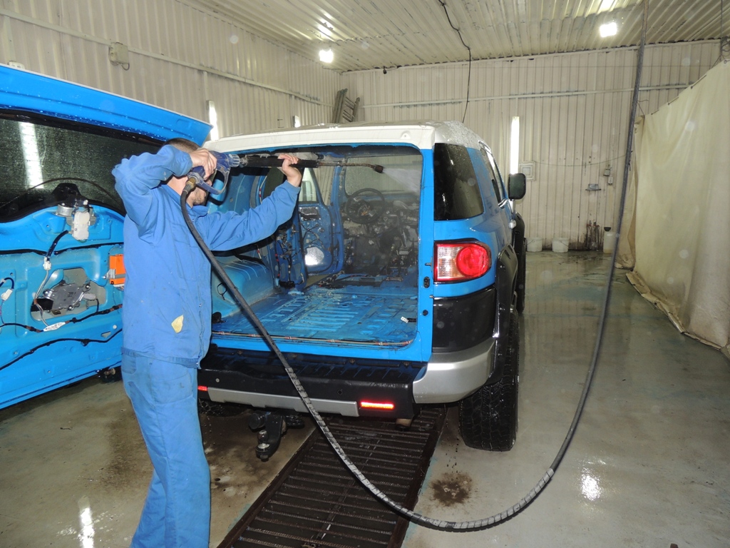

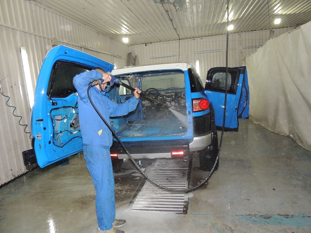

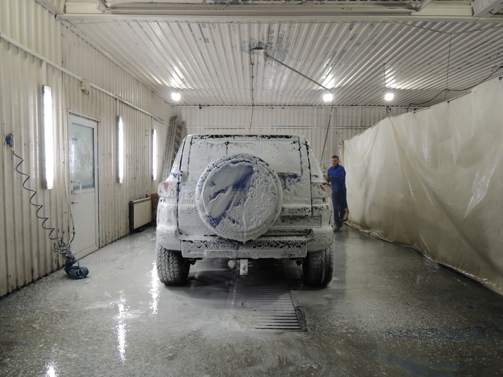

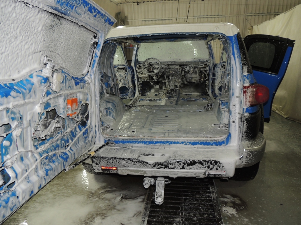

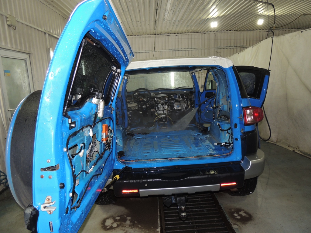

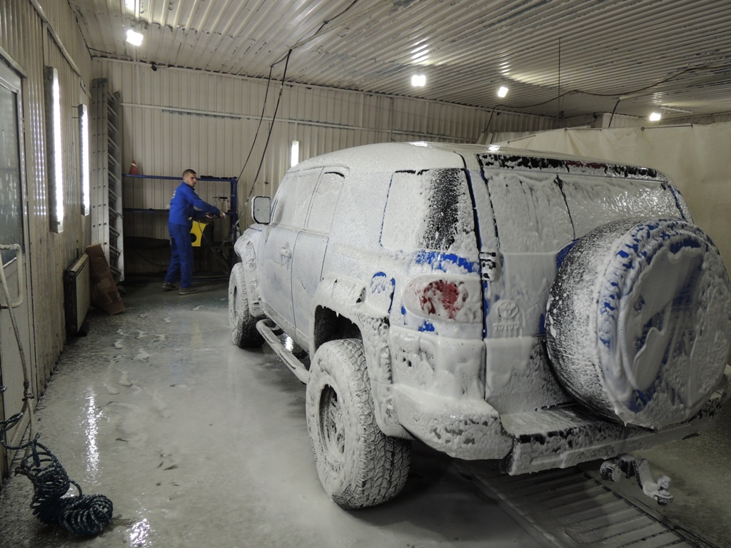

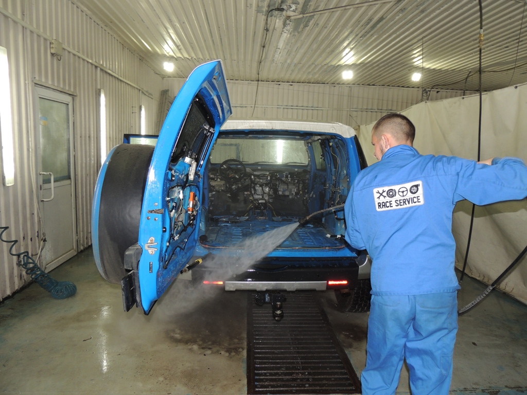

Поехали на мойку, на новых рекаро
Дальше слабонервным не смотреть!
После мойки пару часов всё выдували компрессором.

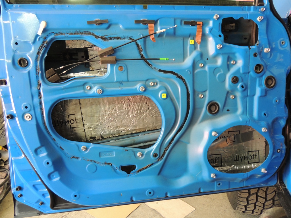

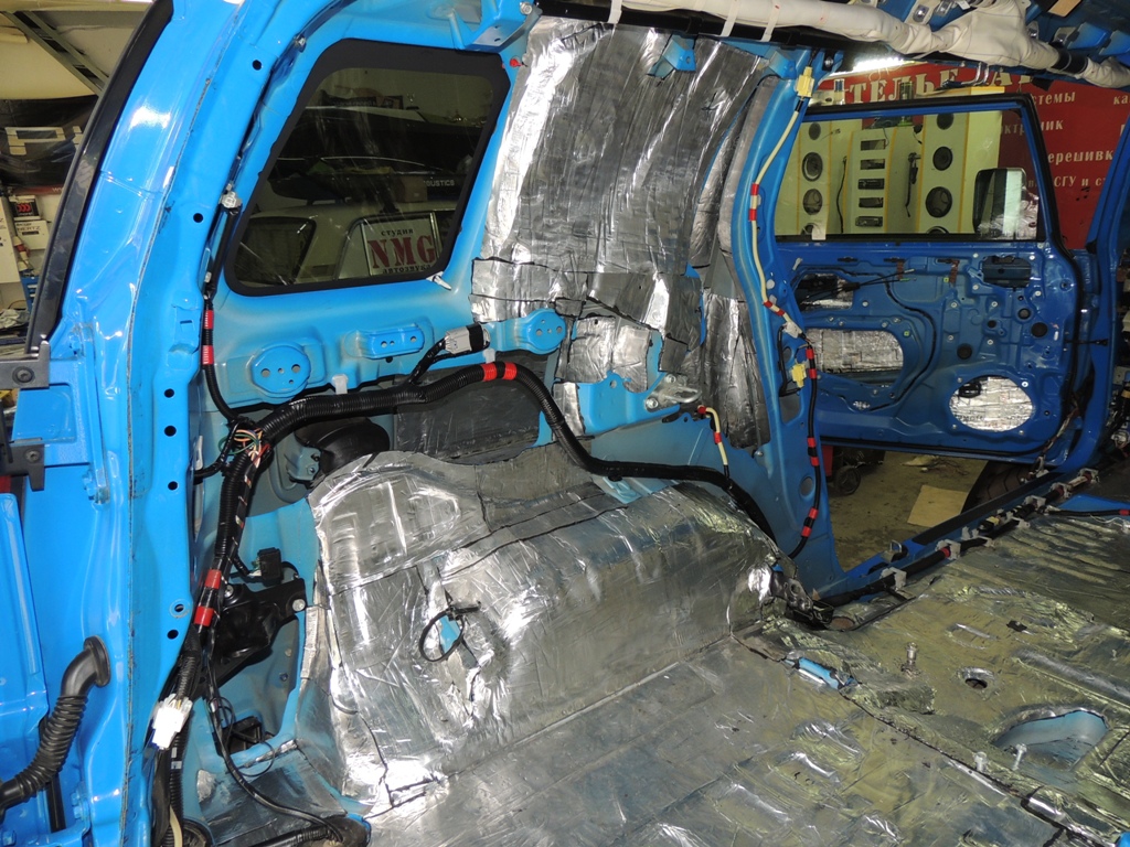

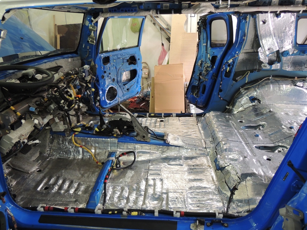

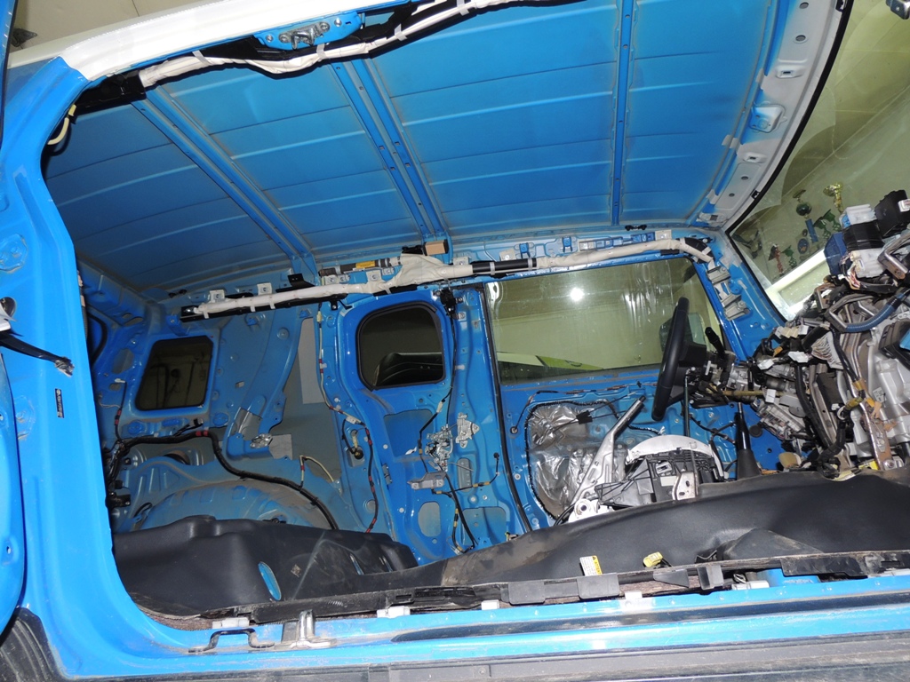

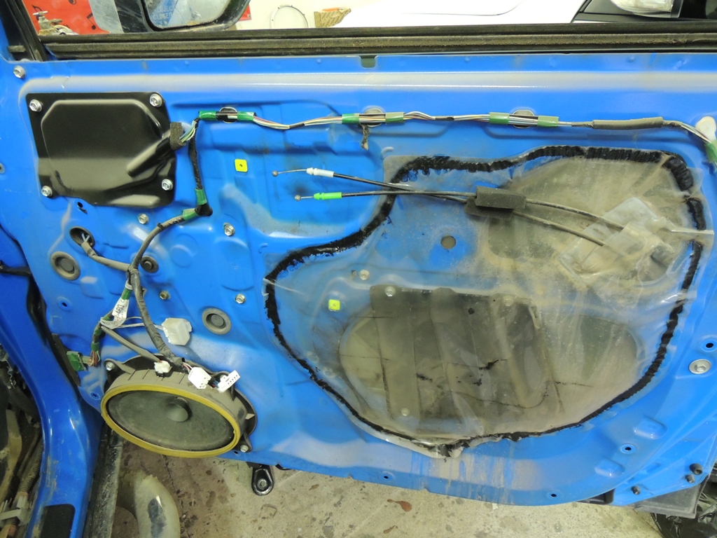

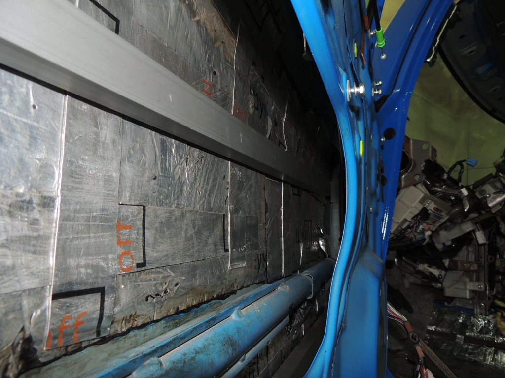

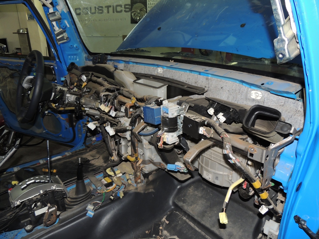

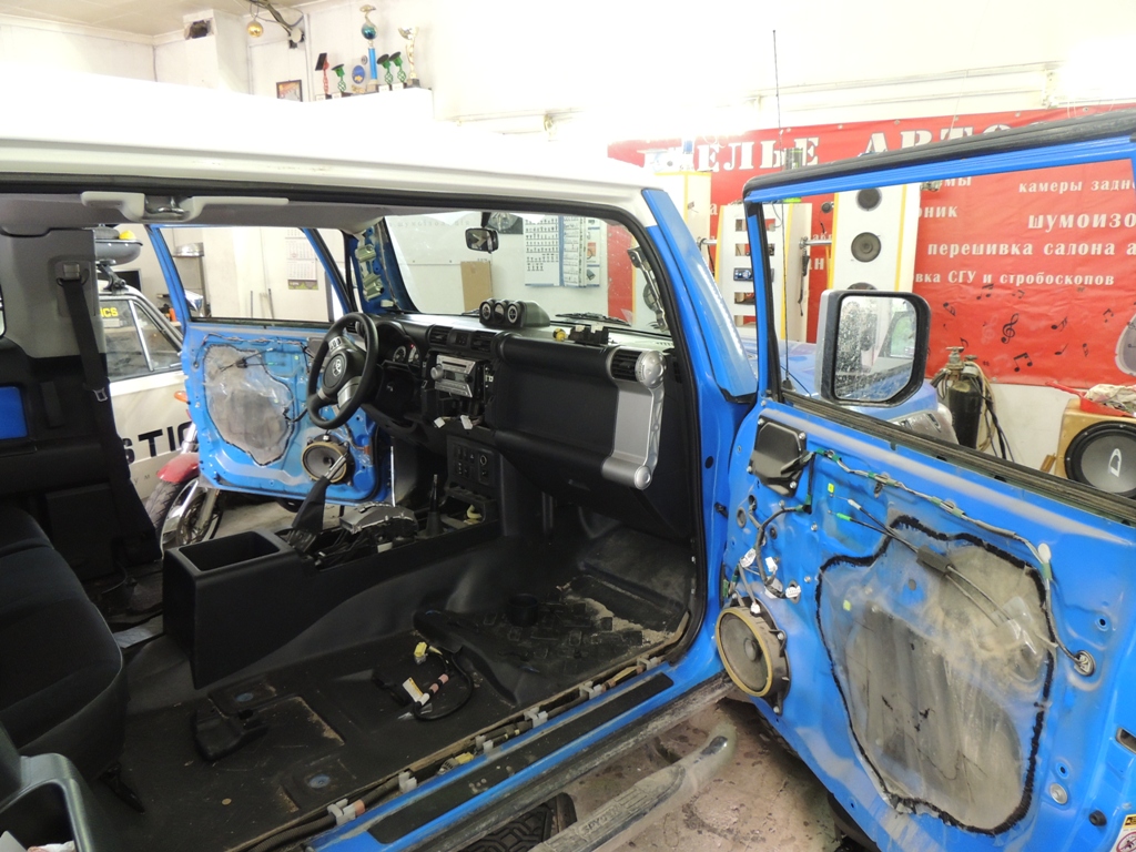

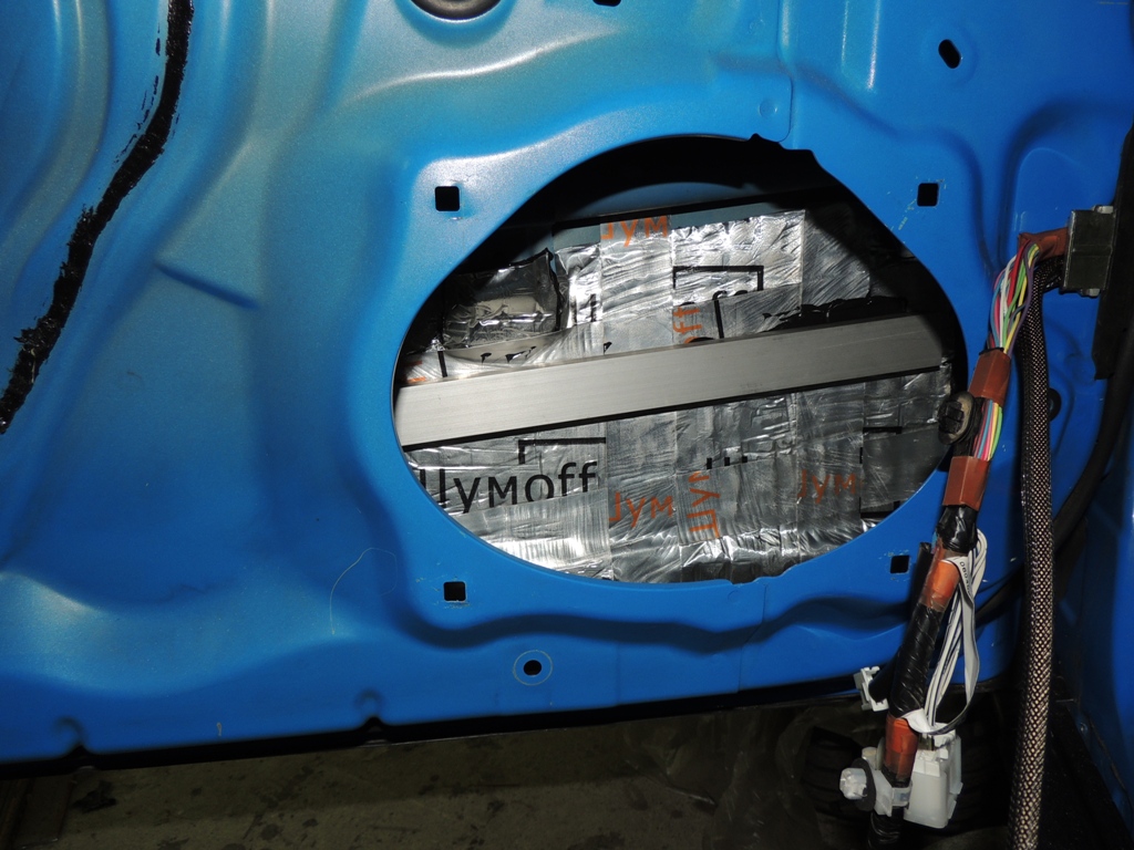

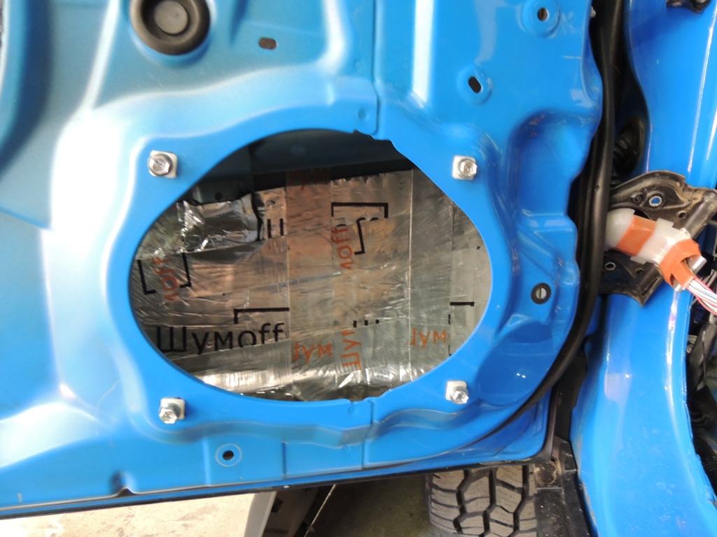

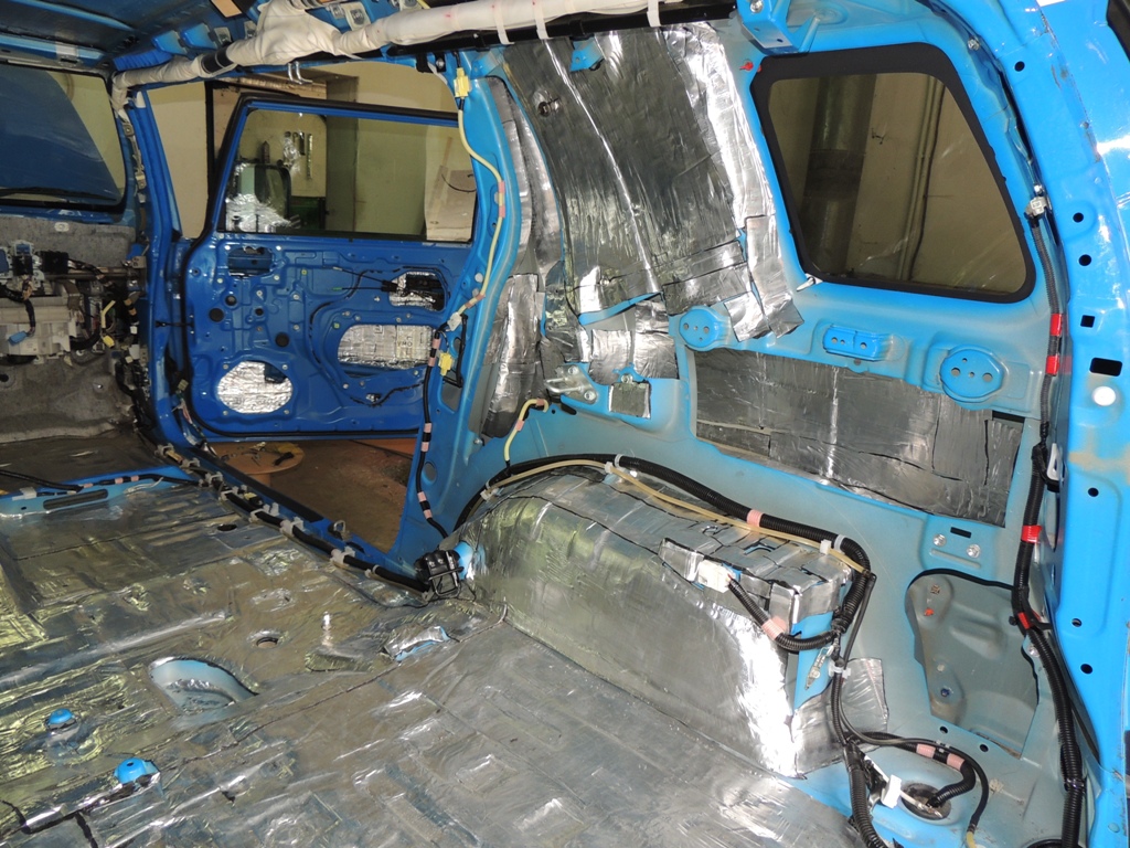

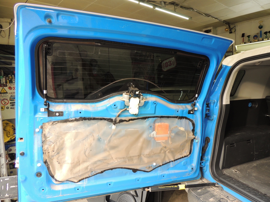

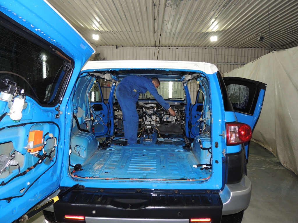

Пошел процесс ШВИ.
Материал для виброизоляции используется СТК, от украинского производителя компании СТК.
Данный материал как правило производится на рынок западных стран, но мы смогли под заказ и себе такой получить.
Толщина материала 3.5мм.
Для шумо подавлени взяли Софт.

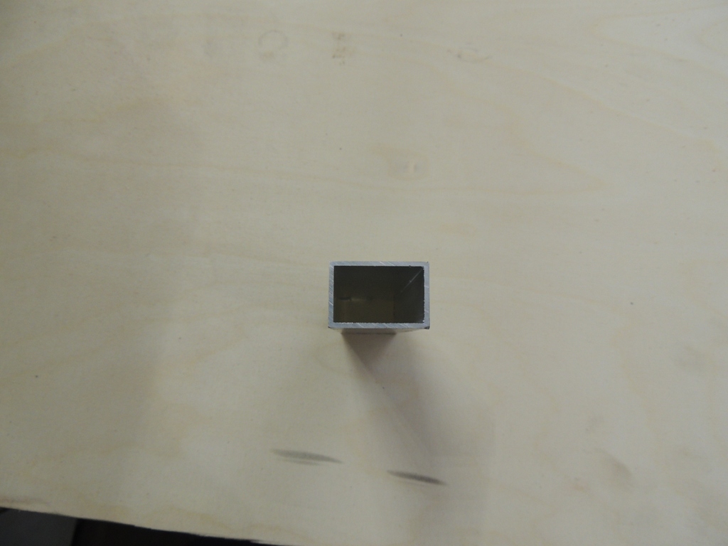

По дверям не всё так просто.

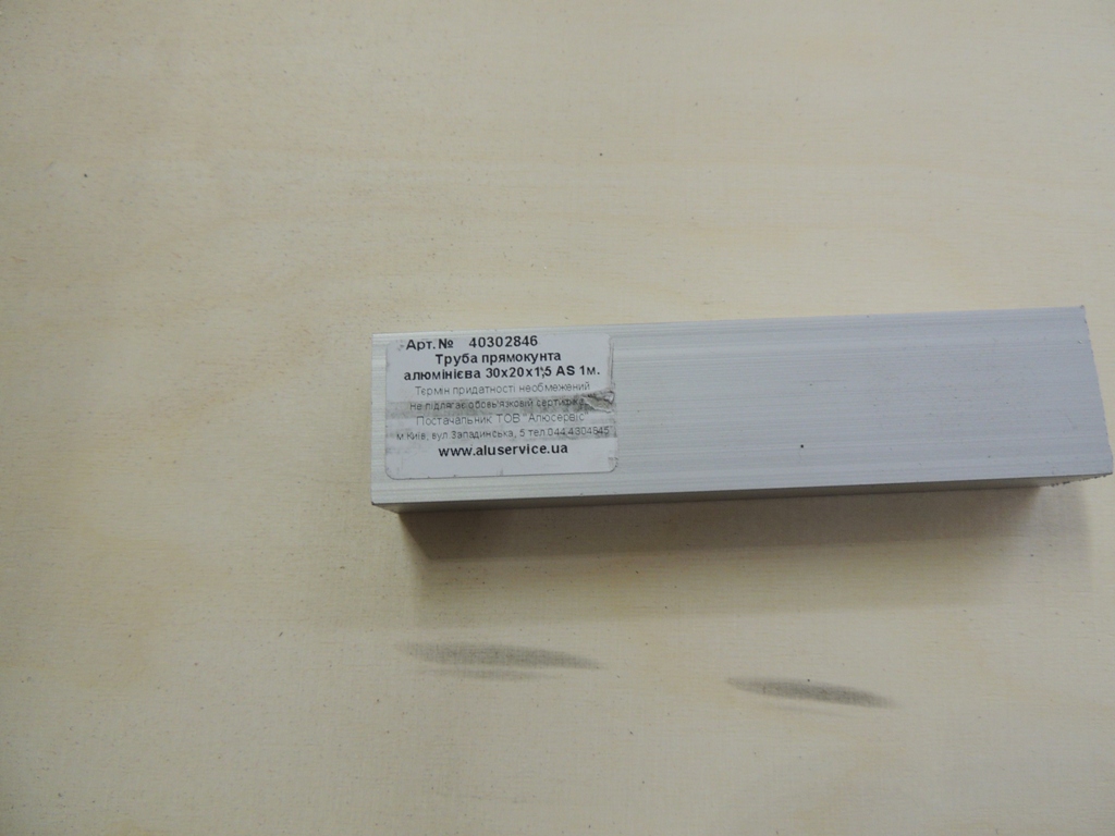

Взяли материал шумоф проф ф, но заметил одну беду, на солнце филенка нагреваться и вибра перестает работать как вибра, скорее как жидкая смола на фольге. Положение спасили фольгой от шумоф толщиной по моему 1мм, ну толку тоже мало.
Остался только проверенный вариант.
Алюминиевый профиль по верх вибры на герметик. Ибо снимать вибру не вариант, можно наделать вмятин.
Это однозначно помогло но уже выводы сделаны.
Битум после 30 градусов стает магкий и нет понта выкидывать дурное бабло на такой материал.
Ещё будет мне предстоять и яичные лотки и всё подобное.
Не будем о грустном.
Работа не утихает.
Маленький фото отчет.

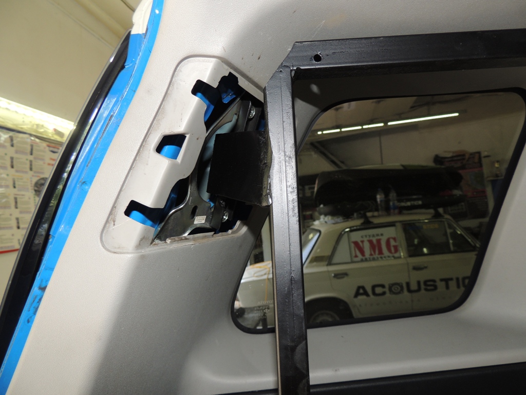

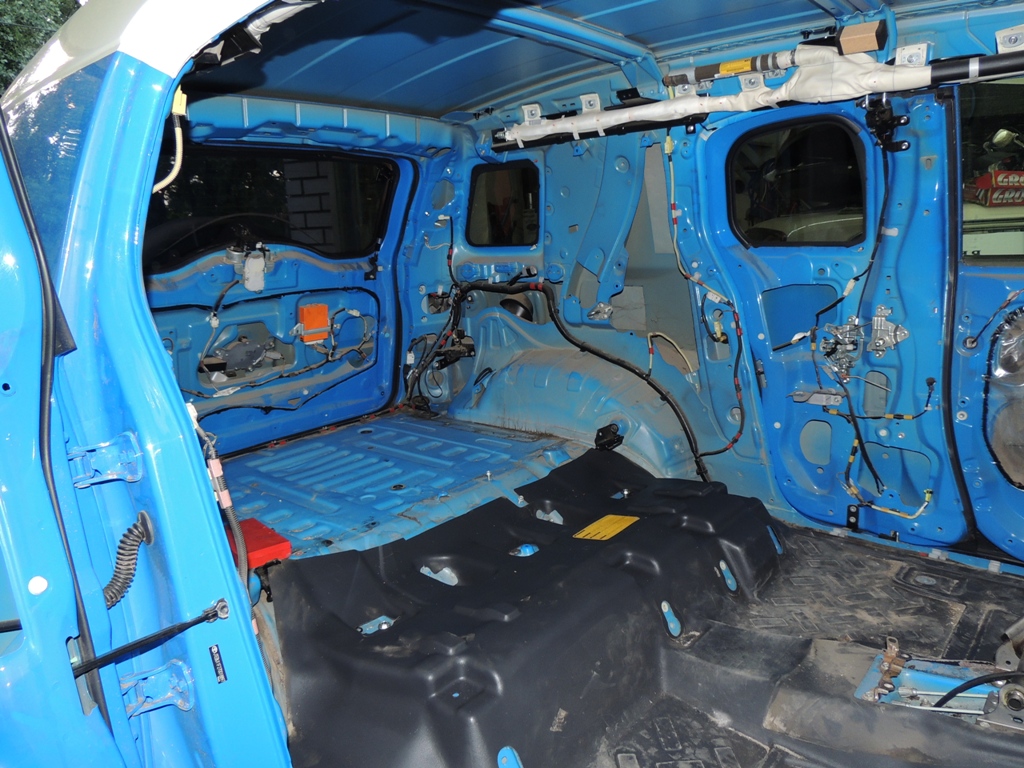

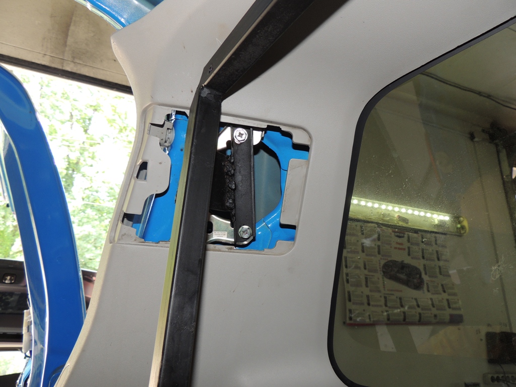

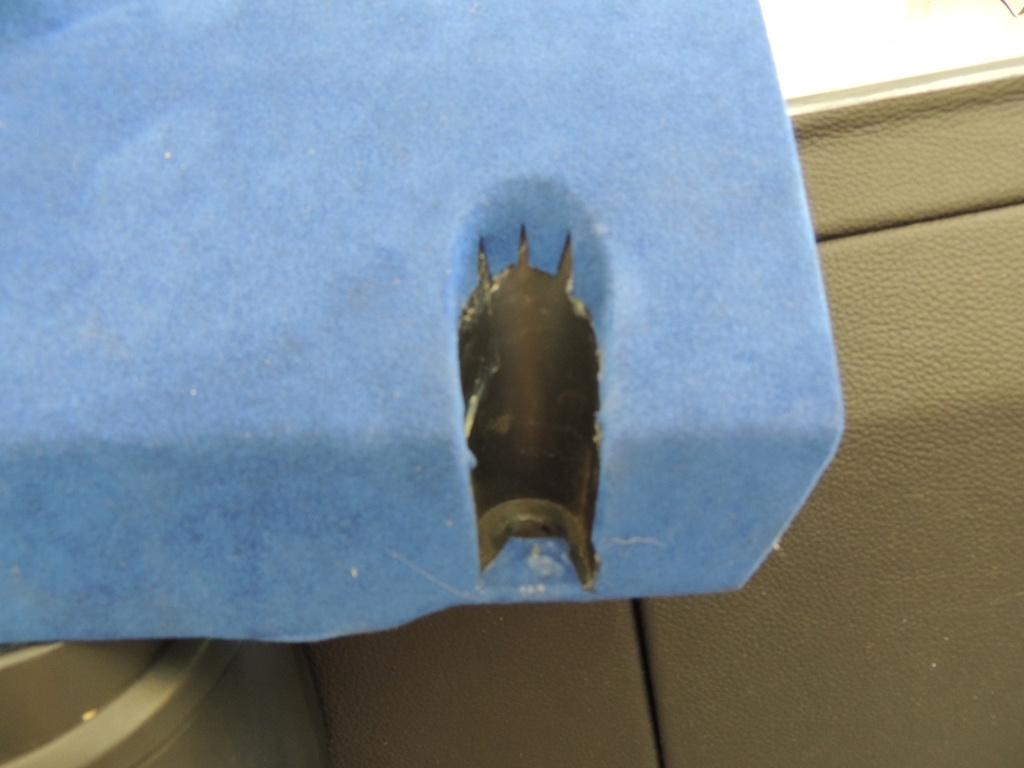

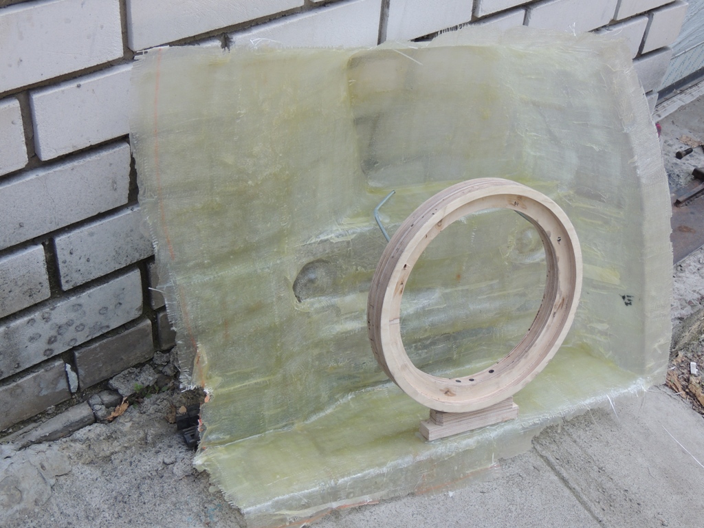

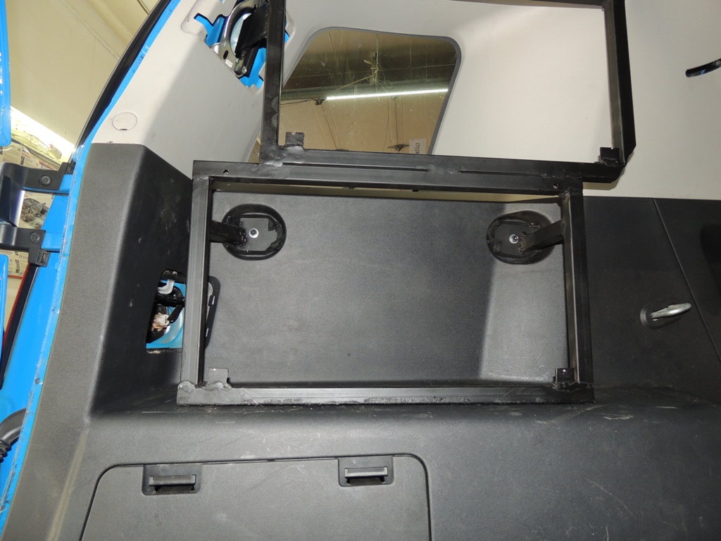

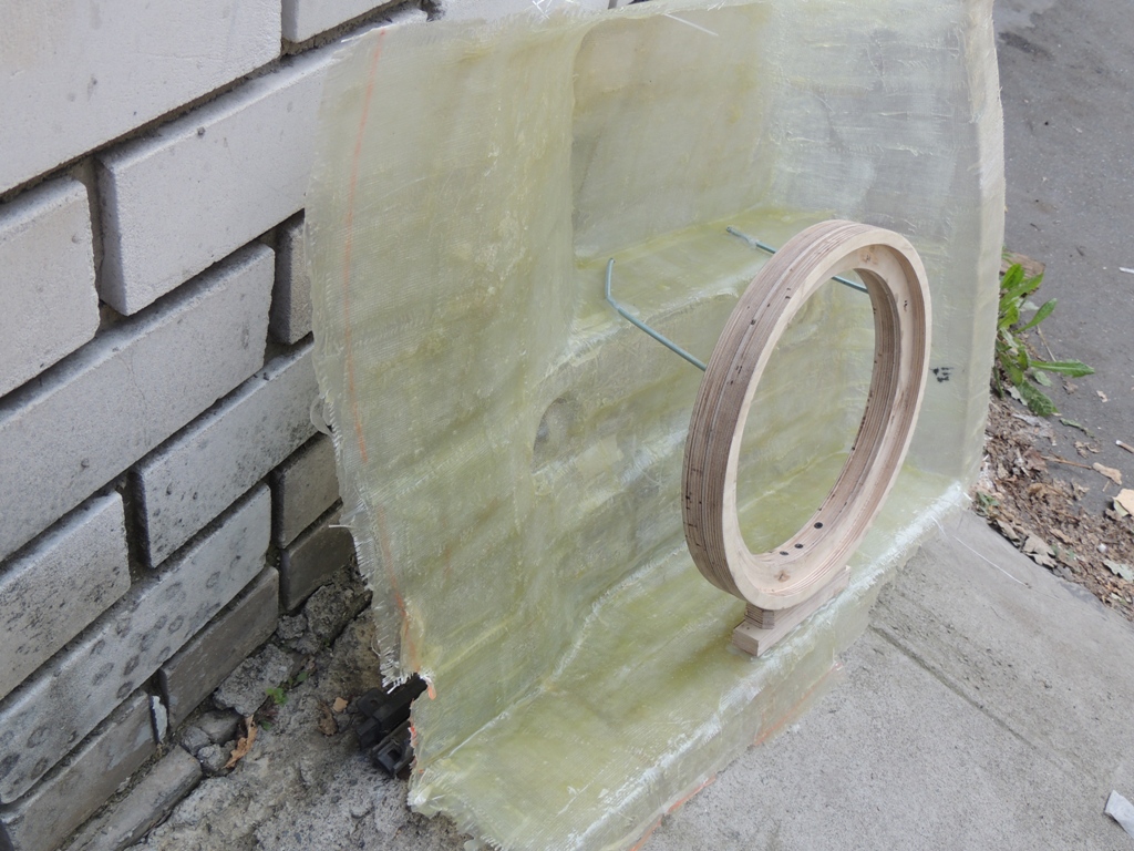

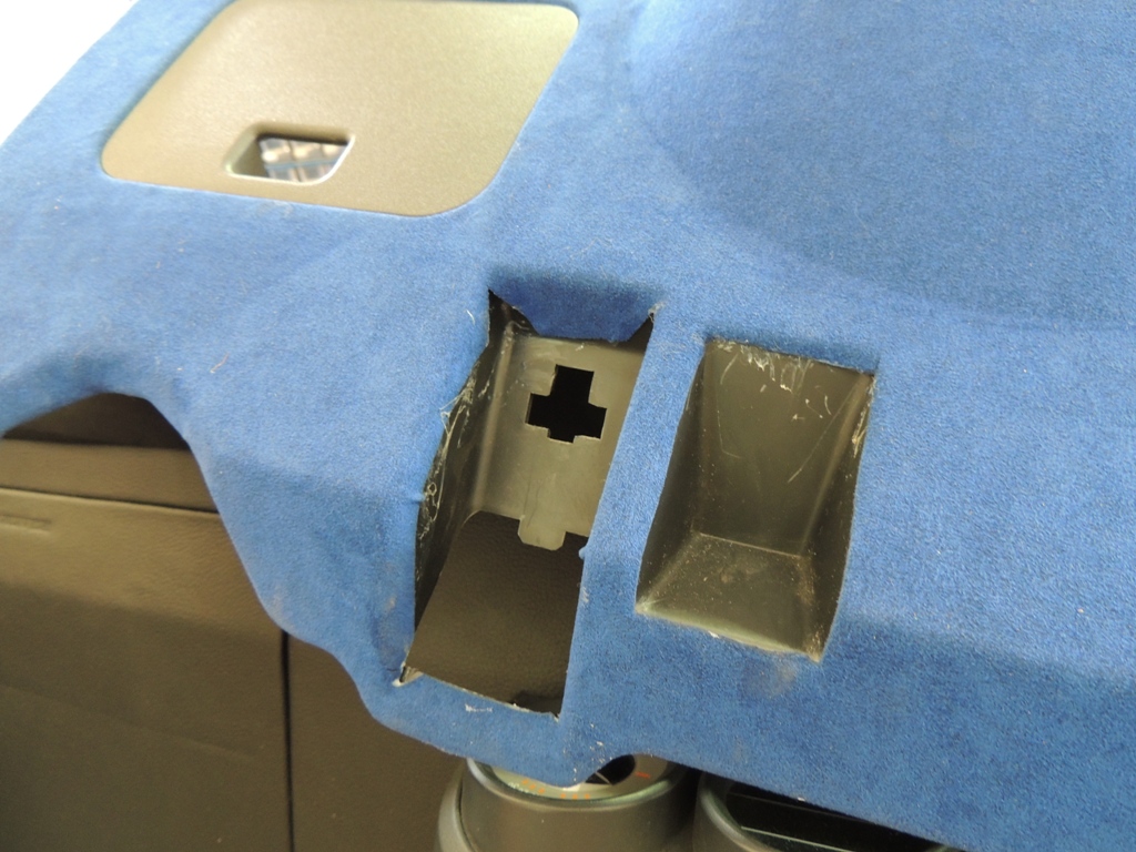

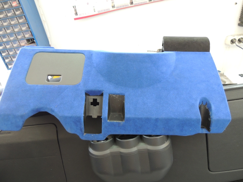

Сняли отлип задней стенки с пластика.
Кольцо ( основа ) за пилена с двух слоев 21мм березовой фанеры, с четвертью под запотай.
Саб будет стоять на выступе арки.
Ни каких доп отверстий в пластике! Всё крепится на стоковые крепления.
Передняя стенка уже в процессе но фото не успел сделать, в жару полиефира слишком сильно долбит.
Не смог найти фотоаппарат ( рубало знатно )

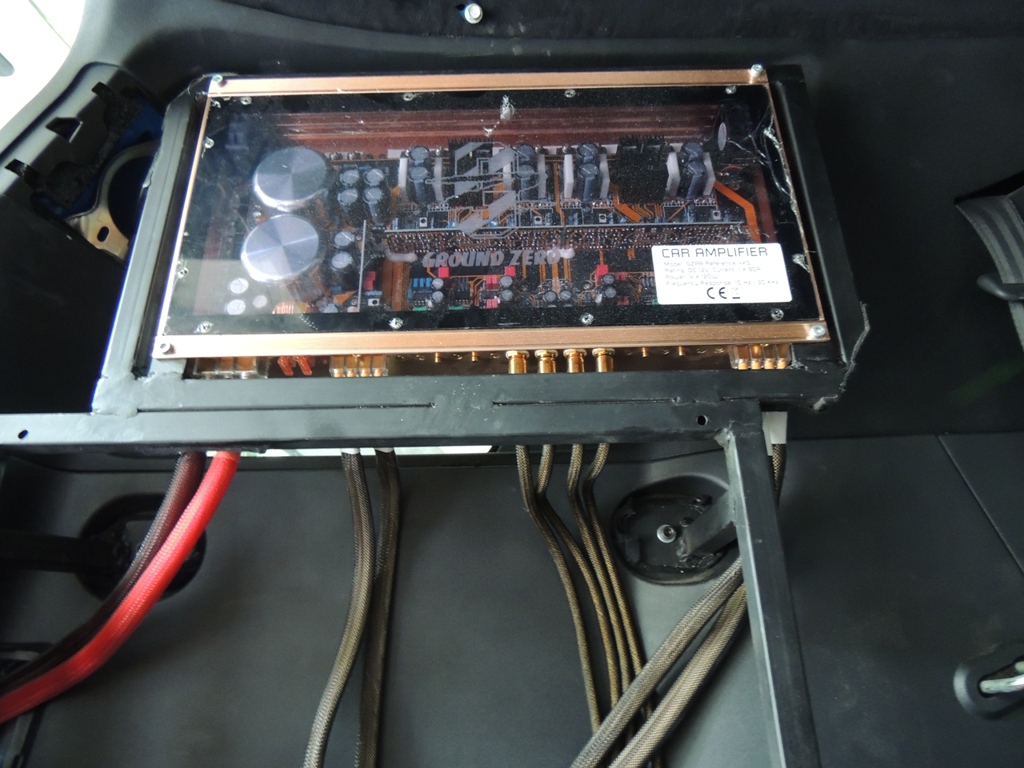

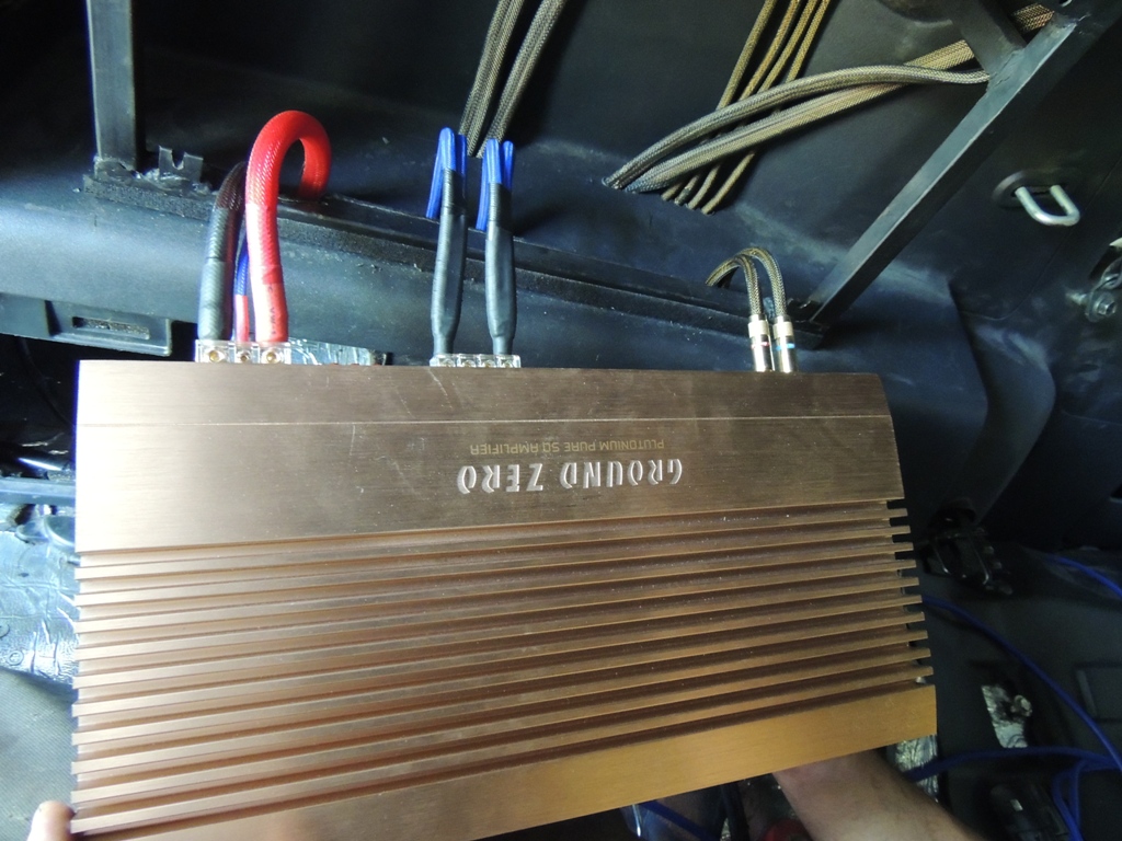

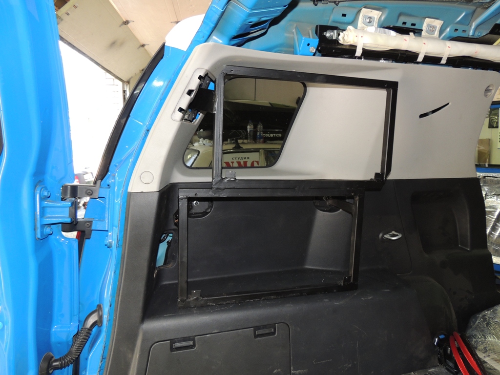

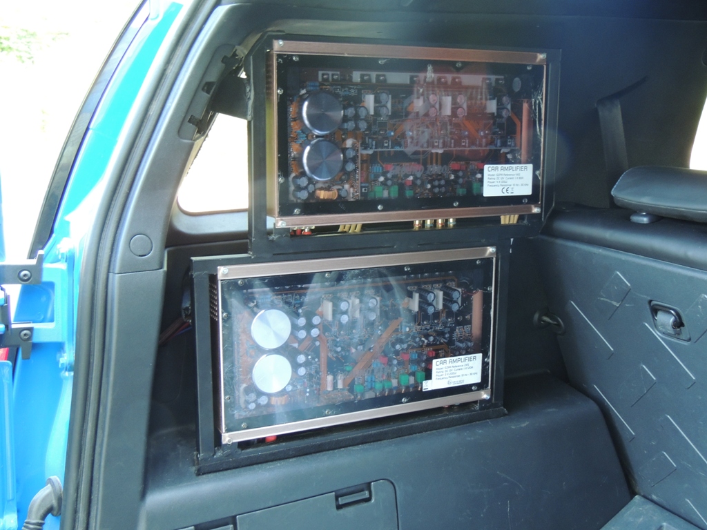

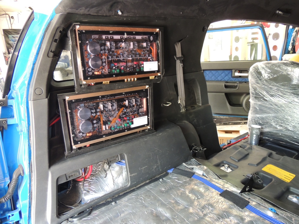

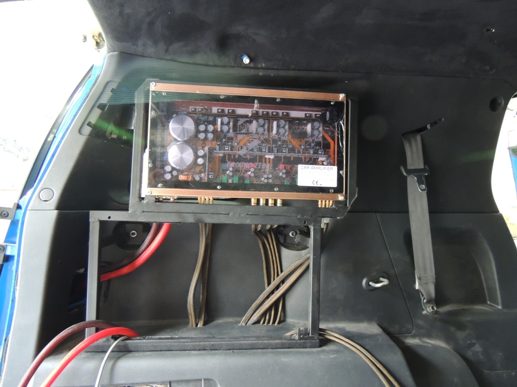

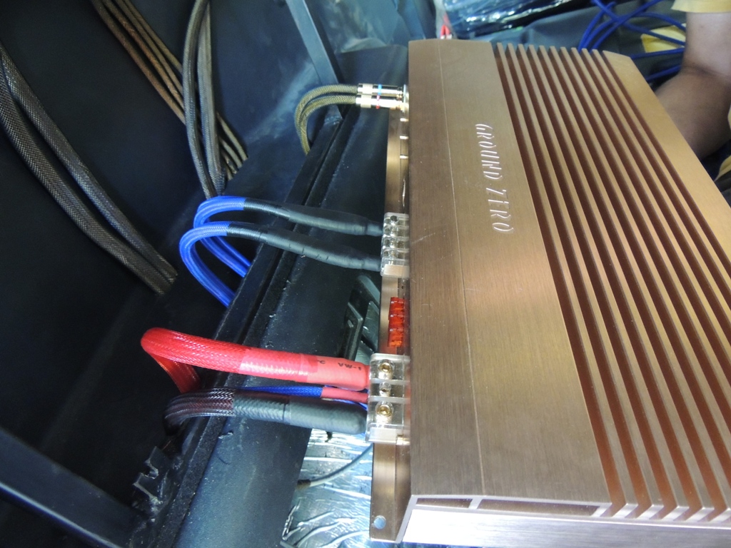

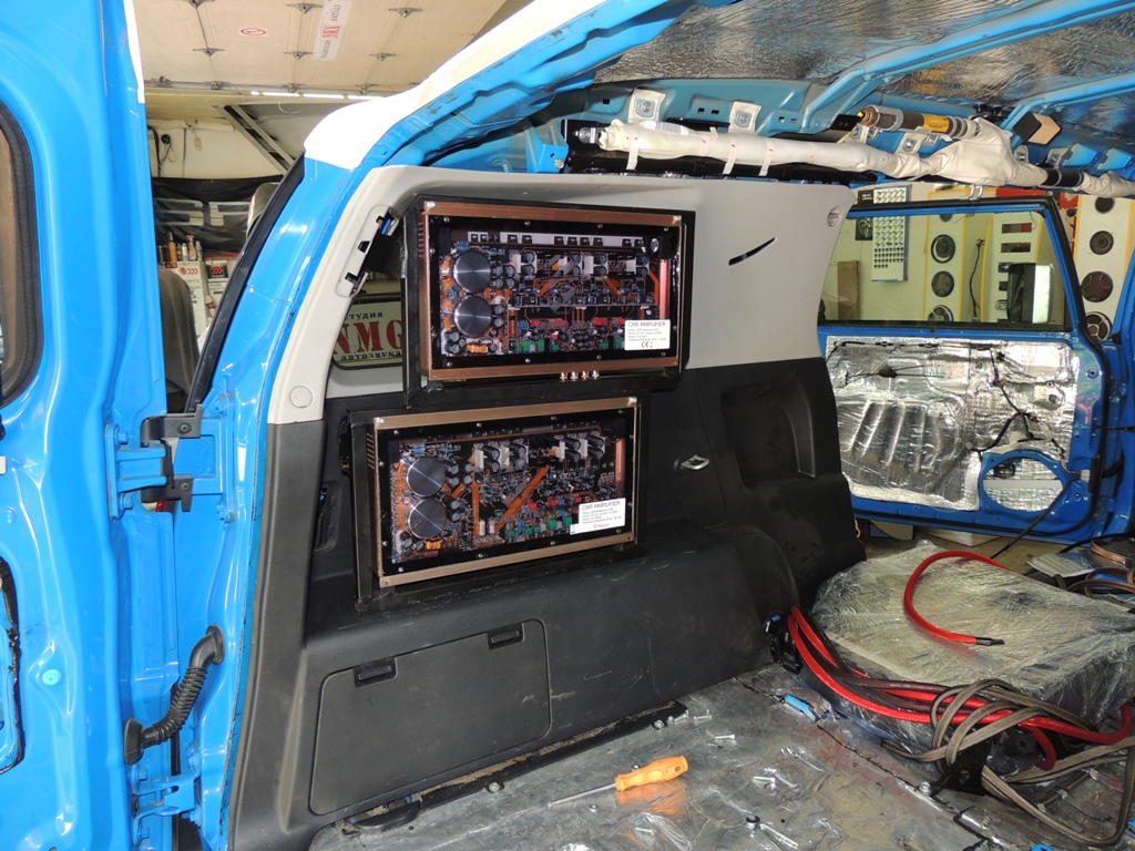

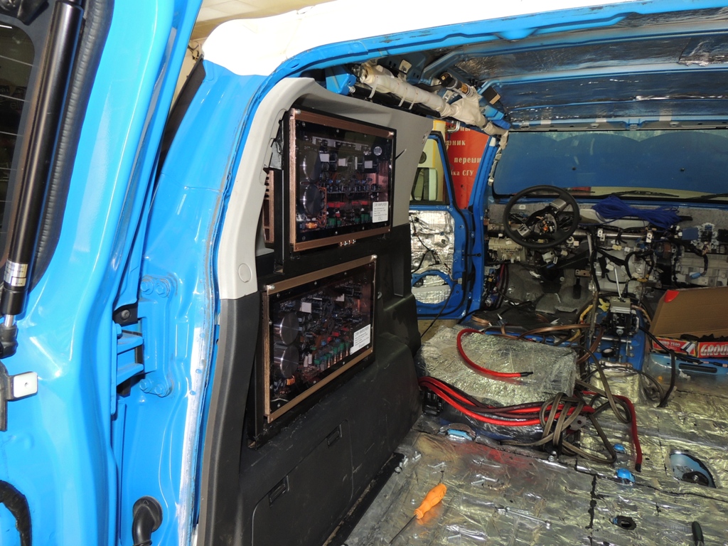

Сделал жесткое крепление для усилителей.
Ну и визуализация предварительная.
Рамка крепится на три болта М6, в стоковые места, ну и одно кастомное крепление.

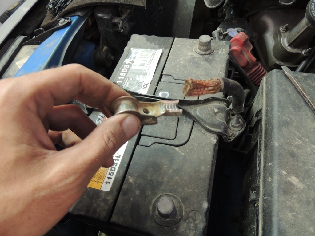

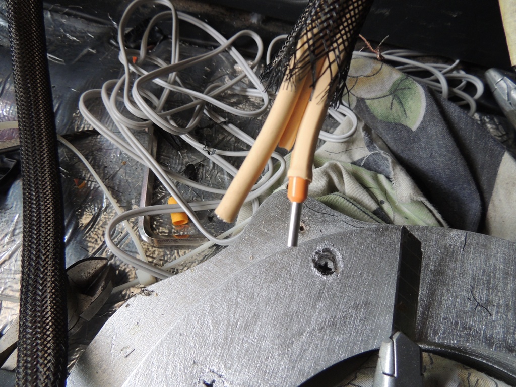

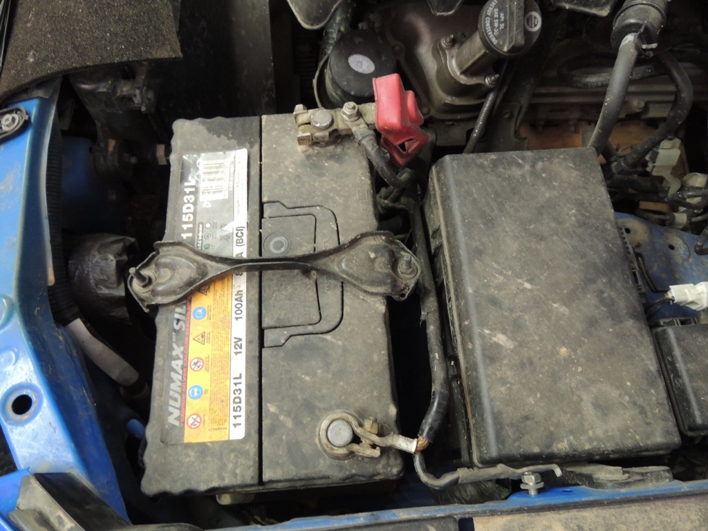

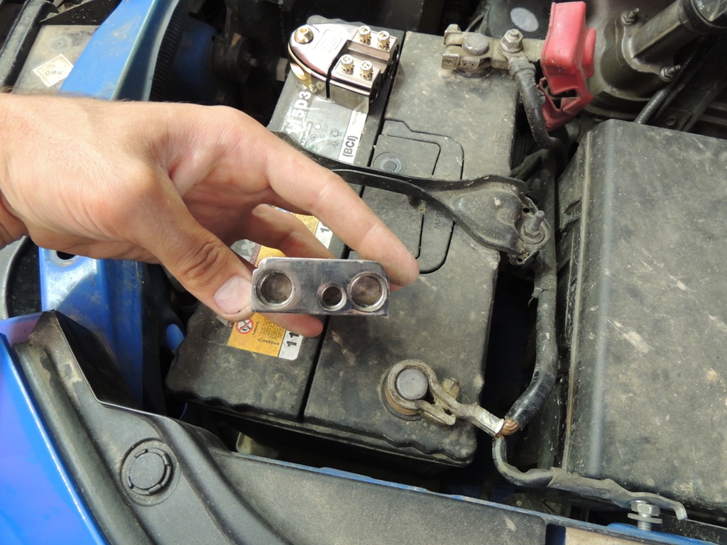

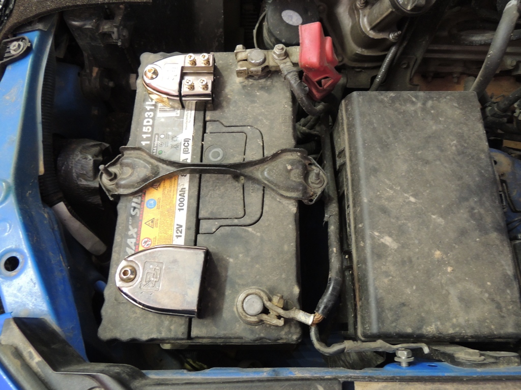

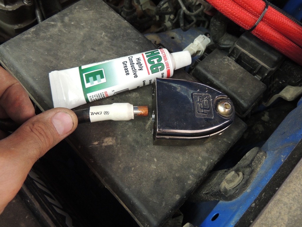

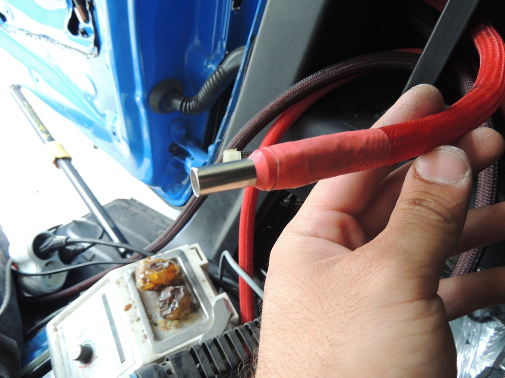

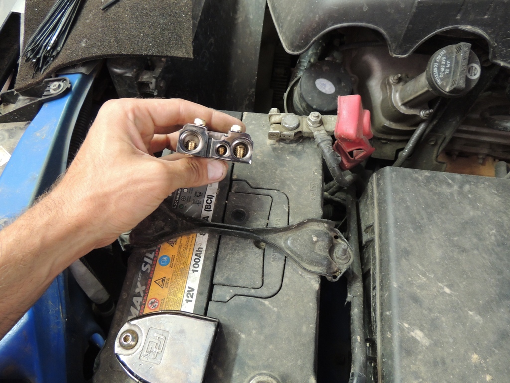

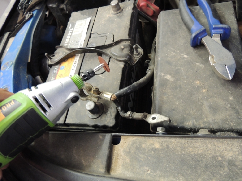

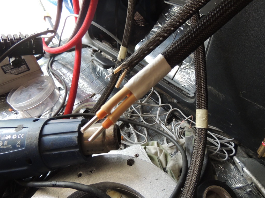

Начал замену клемм АКБ.
Стоковую клемму разрезал, да бы не укорачивать стоковый кабель.
Все окончания в гильзы и промазываю (медной пастой ) токопроводящей пастой.

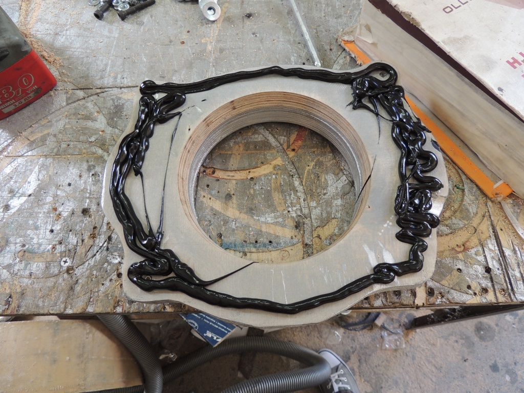

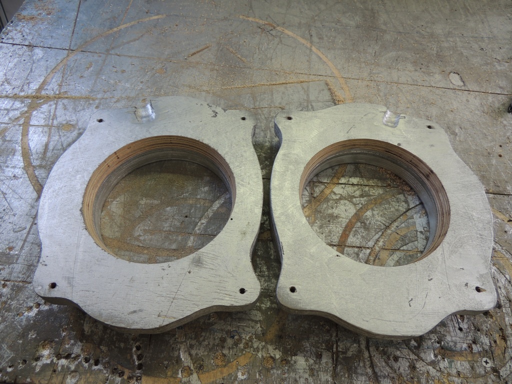

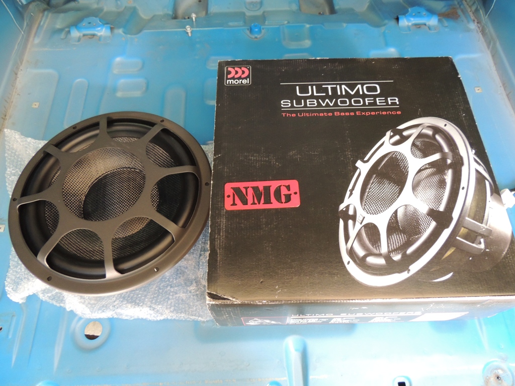

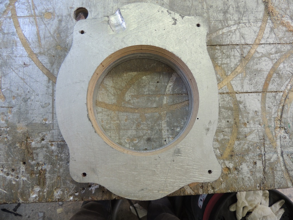

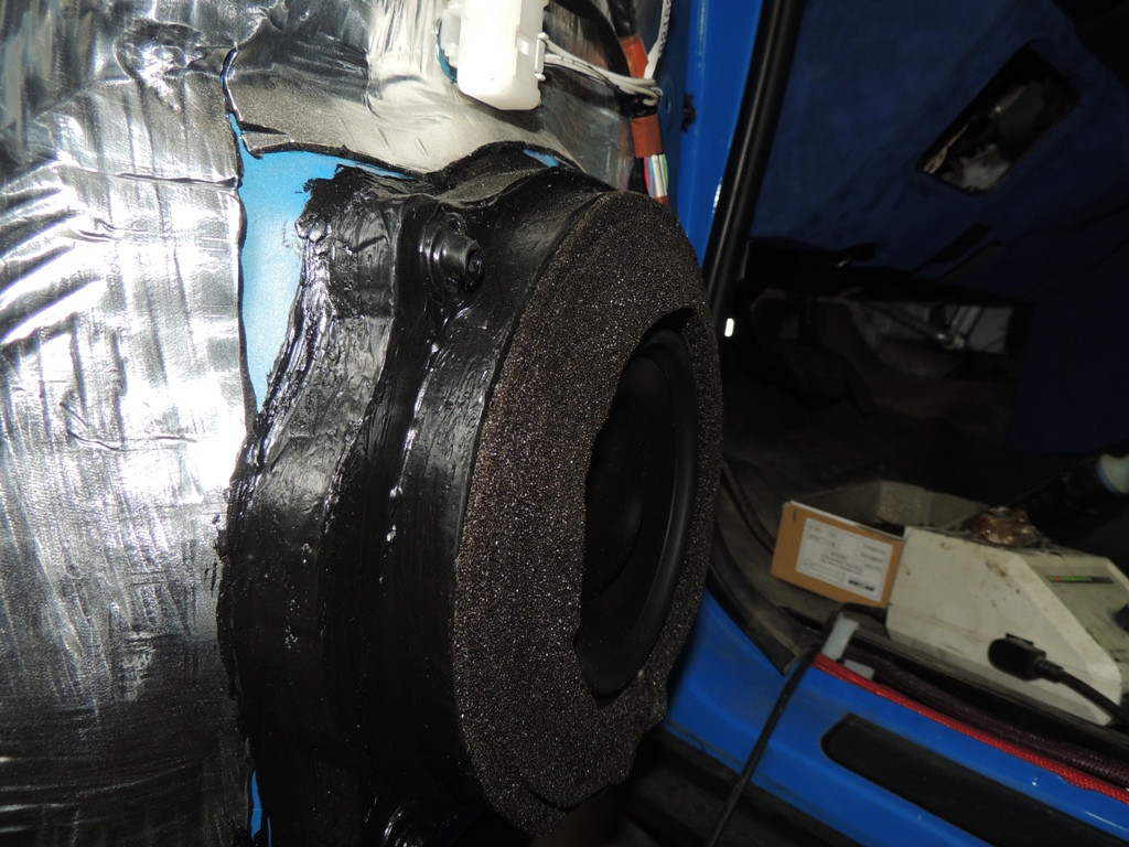

Просто колечка под дины.
2х21мм, с оттянутой четвертью под конус внутри.
Подиум обработан герметиком во избежание свистков.

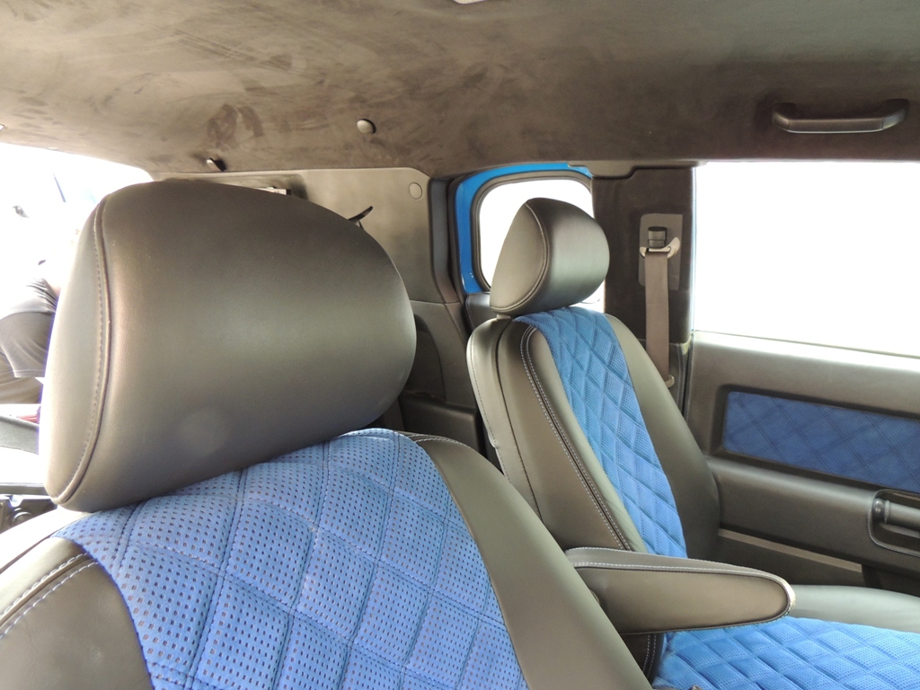

Знаю что не по теме но сердце кровью обливается.
С перешивкой салона вышел полный колапс, ибо обратились к чужому ателье итог плачевный, все под переделку ((
За работу ателье запросило без двух сот долларов 3000.
Такое качество можно найти Копыловская 2а
Особенно порадовали передние подголовники ( они и так хорошо пошиты зачем их перешивать )

По умолчанию Re: Tovota FG синенький
Ярко получились подлокотники... ровненько
Мне сказали что это творческая задумка швеи ))))
Походу швея была пьяная ))
т.е за вот это всмысле перетяжку салона, заплатили 2800$?
Сообщение от stvime Посмотреть сообщение
Естественно не заплатили.
но часть денег на материалы всё же зависли в воздухе (((

Чуть чуть хороших новостей ))
Всё отлично работает ))
На акустические провода одевать оцинкованные наконечники - моветон
Старый 30.07.2016, 08:59   #18
Игор
Аватар для Игор
Регистрация: 02.12.2013
Адрес: Мариуполь
Сообщений: 65
Репутация: 11
Так они должны быть луженые
Игор вне форума   Ответить с цитированием Вверх
Старый 30.07.2016, 10:15   #19
AlexMonacor
Аватар для AlexMonacor
Регистрация: 24.11.2008
Адрес: Киев ιl.ιllιlι
Сообщений: 2,336
Вы сказали Спасибо: 36
Репутация: 412
Луженые - можно
Старый 18.11.2016, 19:58   #20
Nos music
Аватар для Nos music
Регистрация: 15.01.2010
Сообщений: 1,608
Вы сказали Спасибо: 26
Репутация: 401
Луженые - можно
Так мущина, где вы там увидили цынк))).
