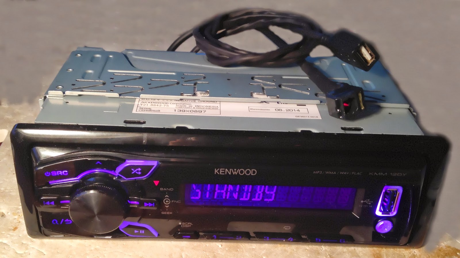

У меня уже были источники цифрового сигнала, сделанные на основе Pioneer DEH1400UB, Pioneer DEH1500 и Kenwood KMM-257. Однако, время идёт, в продаже их уже не встретишь. В последнее время появилась магнитола с поддержкой не только WAV, но и FLAC – Kenwood KMM-120Y. Пришла очередь изготовить из неё цифровой источник аудио сигнала.

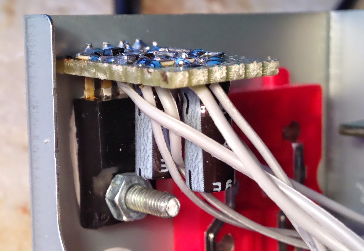

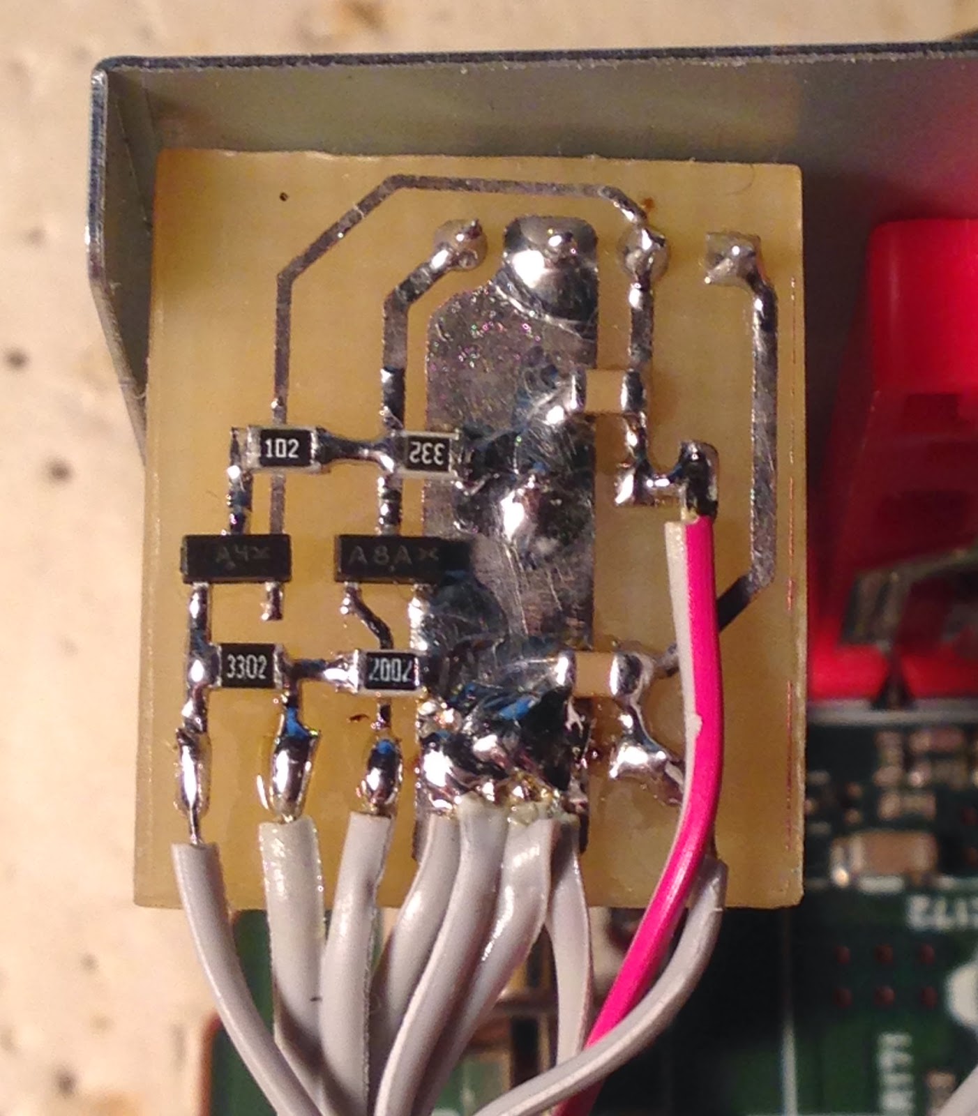

Я подготовил новую плату АЦП и формирователя S/PDIF сигнала. Судя по опыту прошлых установок – собственные стабилизаторы магнитолы нагружены на 80-90%, и подключение даже такой небольшой нагрузки, как плата цифрового выхода, потребляющая 20-30мА, вызывает перегрев микросхем. Поэтому я использовал отдельный отключаемый стабилизатор 78R05, установив его на заднюю стенку магнитолы.

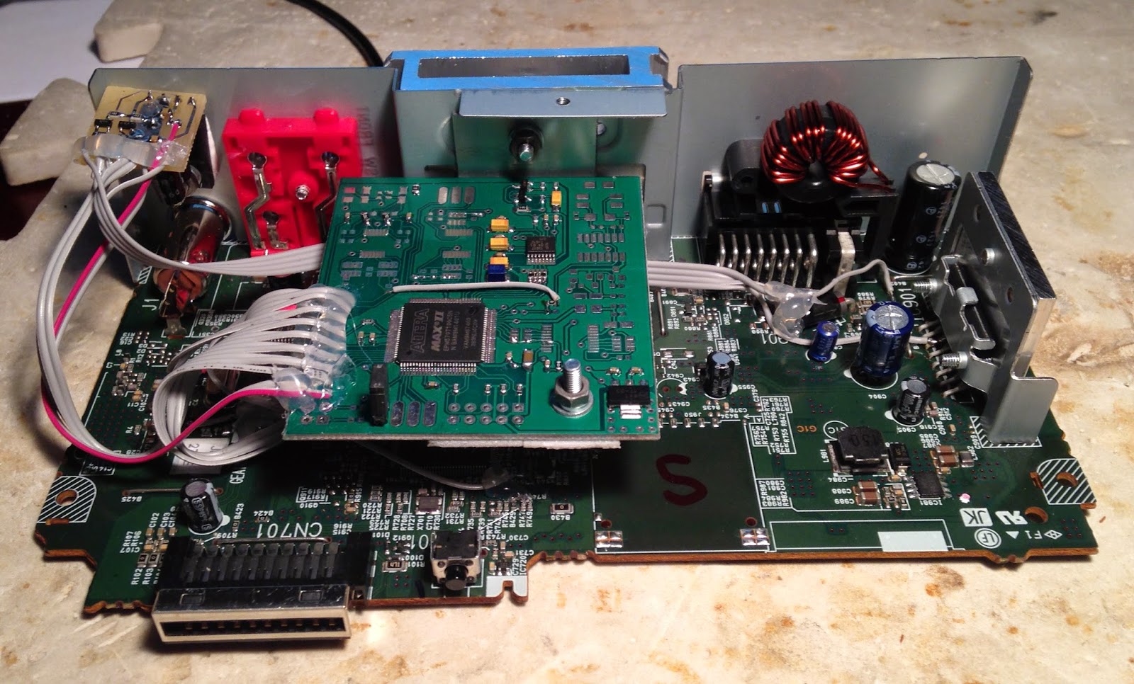

Фотографии процесса подключения к магнитоле Kenwood KMM-120Y. Сама плата установлена на металлическом кронштейне, прикрученном к винту крепления микросхемы усилителя мощности:

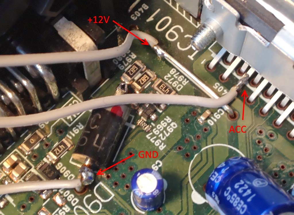

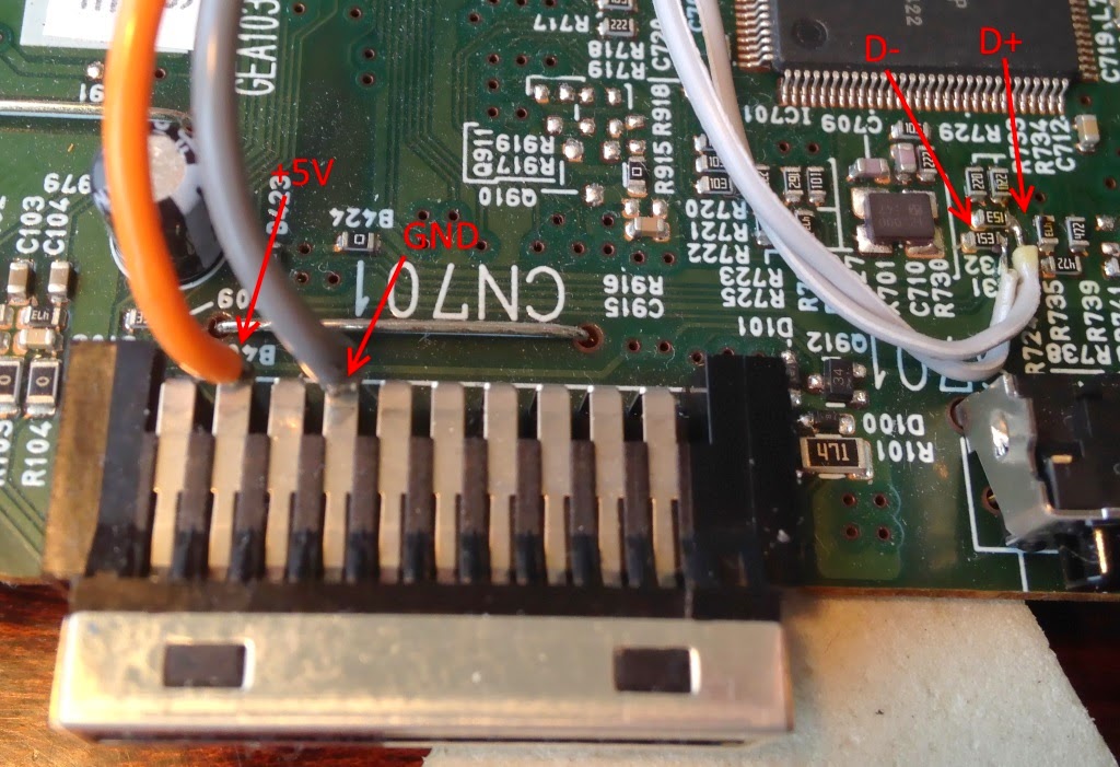

Подключение проводов питания:
Установка стабилизатора (на этой фотографии прототип из макетной платы):

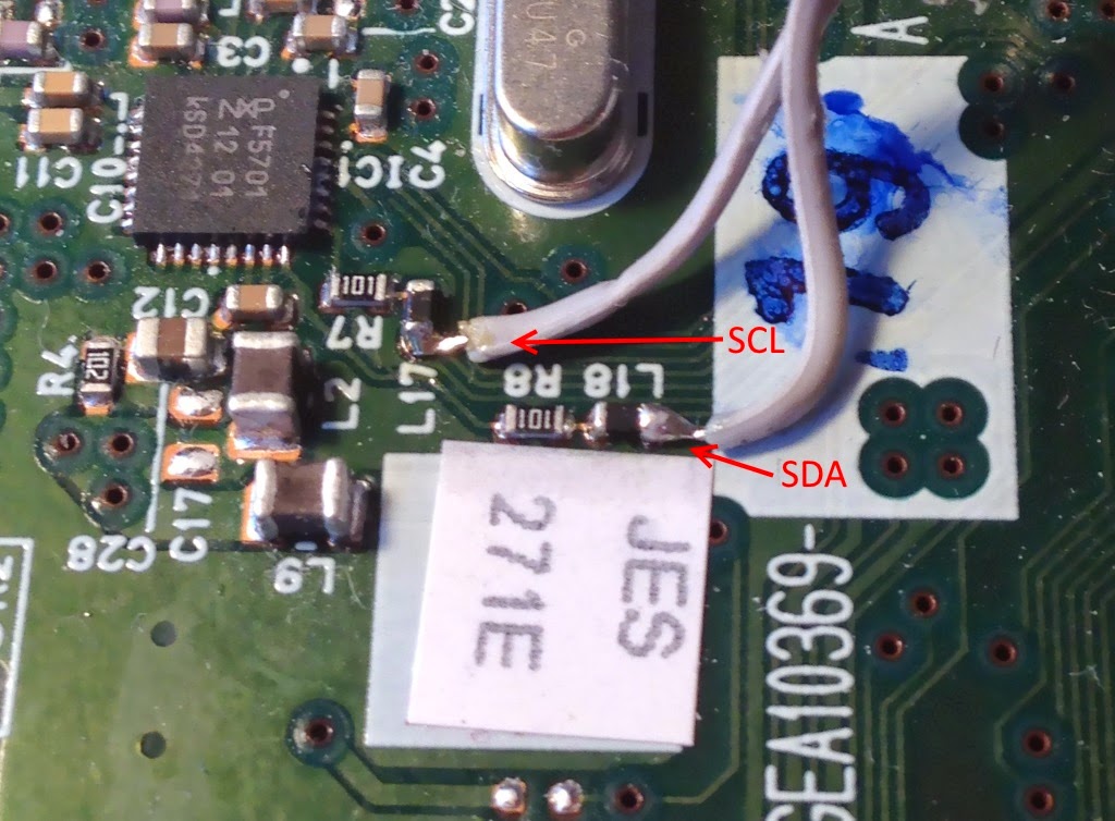

Подключение шины управления:

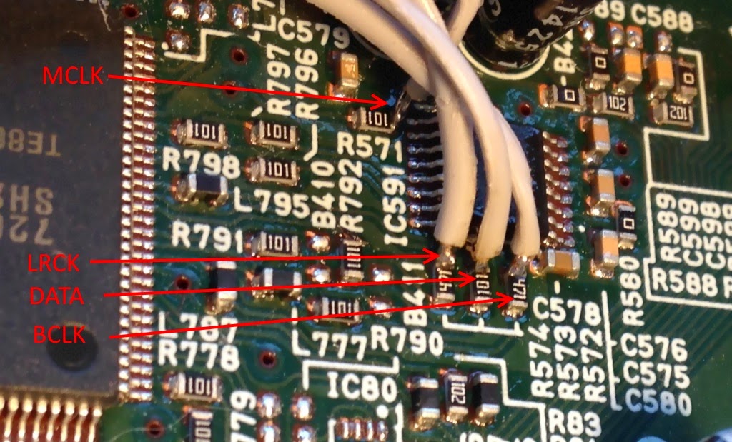

Подключение шины аудиоданных:

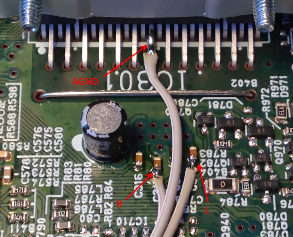

И аналогового входа:

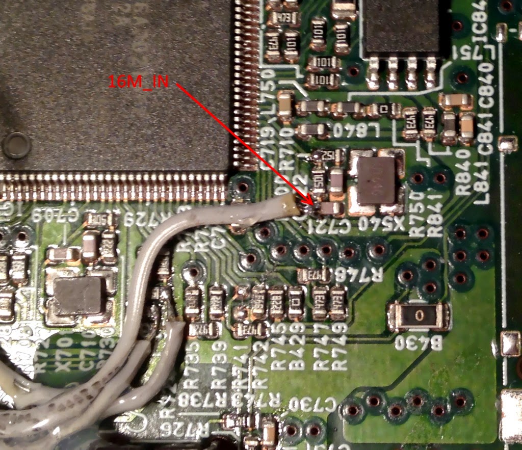

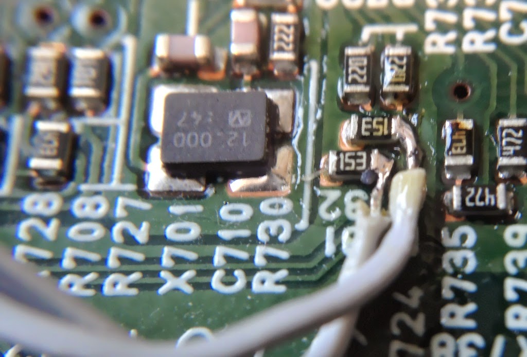

Подключение кварцевого генератора:
Подключение питания и данных USB:
Фото в процессе монтажа:

Чтоб ляпнуть?А провода питания тонковаты! И плюс надо красным! А серьезно - респект и уважуха.

Да, не угадал с цветом проводов. Ещё минус нужен коричневый. Придётся перепаивать.
