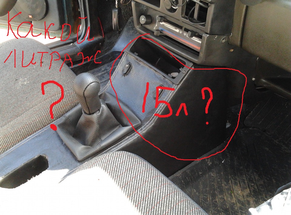

Вопрос следующий, какой обьем можно получить при изготовлении короба под консолью торпеды (борода)?!?!? И какая не дорогая пара 8 дюймовых динамиков зазвучит в этом обьеме? Получится ли исполнение ФИ?
Думаю резать так: вч от 4.3 кГц (2 порядок) миды от 80 (3 порядок) или 100Гц (2 порядок) до 3.2кГц (2 порядок) и сабик должен играть как можно ниже и до 100Гц все примерно.

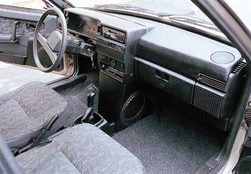

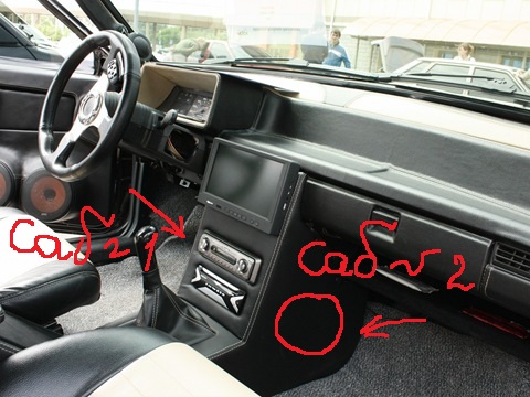

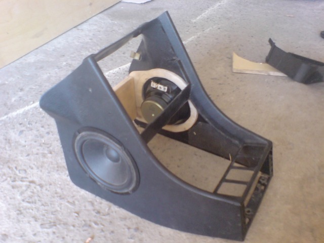

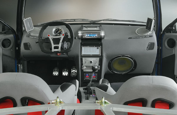

Вообщем главный вопрос про обьем все же. Возможно срежу немного бороды (там где пепельница), до мафона и если все же будет не хватать обьема для двух сабов, то могу сделать короб шире, думаю ногам мешать не должен. Хочу естественно все это сделать слитно с торпедой и обтянуть. Один динамик будет смотреть в ноги водителю, второй пассажиру. Не курю, по этому пепельницу однозначно срежу и думаю литров 15 получится выжать. Склоняюсь к бюджетным сабам типа Alphard, в данной ценовой категории, нет равных. Сколько искал инфы в нете не нашел. Приведу приблизительный пример как делали короб на ваз 06, добавлю фото. Не все фото ваз 2109. Просто пример.

Мариупольчанин, делали в десятке. Около 15л получается. Саб был hertz hx200. Скромненько но со вкусом. Идеальным конечно в этом деле Diamond Audio M3 или CM3 с фазиком 12-15л порвет многие 10" головки.
ПС 15л для двух штук мало. Остановись на 15л и если не найдешь Diamond Audio попробуй найти Boston или Polk Audio MM840
По оформлению вот тут можно посмотреть http://avtobestsound.ru/blog/vaz_2110/2013-05-30-2072.
Или так http://www.hi-fi.ru/upload/dc9/dc9cd...971be81da5.jpg но это более глобальные переделки
А какая у тебя торпеда? (низкая/высокая) Может все же стелс в заднее крыло? Или две фришные восьмерки в заднюю полку

Торпеда низкая и хочу именно спереди добиться баса, на сильную давку не претендую. Думаю только зя, потому как обьема нет столько для ФИ. Тогда один саб думаю поставлю. Есть бостон и герц такой, все у меня есть ) Буду экспериментировать
