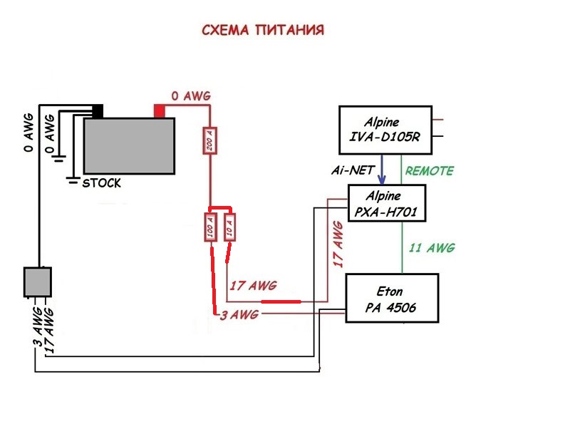

Собственно ситуация следующая:
Временно всё подключено так, как показано на схеме. Питание приход в усь, а с уся идёт в проц. Всё работает. Отключаю провод "-" от АКБ в багажник и всё продолжает работать! Вынимаю фишку питания из проца - всё выключается. Вставляю фишку в проц (минус от АКБ отключен) - проц и усь включаются!
Усь и проц кузова не касаются.
