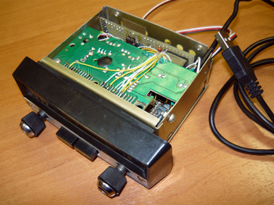

По умолчанию Re: Ретро магнитола под Волгу ГАЗ 21
Сообщение от Александр093 Посмотреть сообщение
Спецы могут практически любую магнтолу впихнуть в штатную газ 21 радио, не раз так делали.
И расскажите, как же они это не раз делали? Любопытно...
Штатная магнитола для ГАЗ-21 выглядит вот таким образом:
У неё "морда" маленькая, не оставляет места для щели под компакт-диск. Так что с сохранением дизайна - никак. Разве что с вынесением самого тела новой магнитолы куда-нибудь в бардачок колхозить? Тогда зачем такой колхоз? для коллекционной машины - это уже "неоригинал", а для неколлекционной нет никакого смысла так изголяться...
Для одной реставрируемой "Чайки" занимался штатным радиоприёмником. Так там вопрос стоял о восстановлении радио в полном оригинале, и даже без перестройки его с советского диапазона УКВ на буржуйский FM. Потому как именно так Чайка была оснащена с конвейера!
А что за RCA торчит сбоку?
Вот интересно можно на таком радио создать базу. Нужно хотя бы USB, но желательно и диск.
У меня задачка стоит построить звук в качестве, но внешне вообще не должно ничего изменяться либо отличатся от оригинала.
С А.С. я как бы придумал, но загвоздился на Г.У.

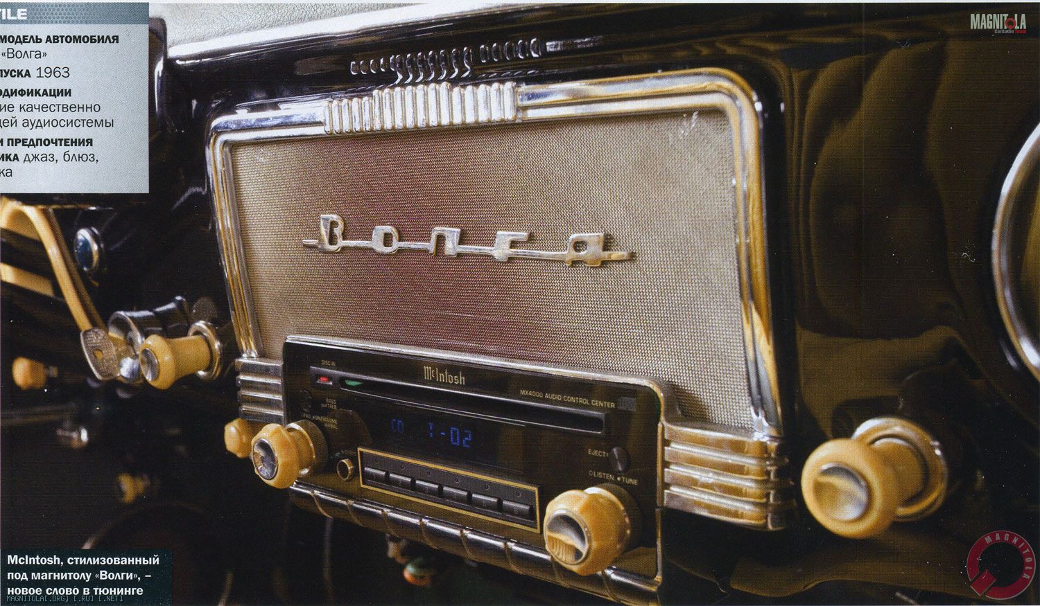

Nos music,
Навскидку ....
Если у клиента хватит денег, а ты сможешь это воплотить в жизнь
http://magnitola.net/content/5502-in...esyatnika.html
Nos music,
Навскидку ....
Вариант с Макинтошем однозначно интереснее, поддерживаю
