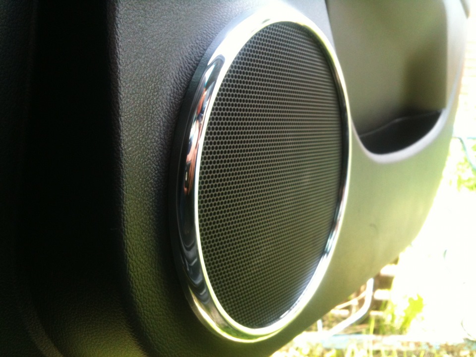

кто подскажит где такие найти или как изготовить и к кому обратится заранее благодарен

Из нержавейки, по чертежу, у токаря, затем берёшь долго и нудно чухаешь сначала 220м наждаком, потом 500м, потом 1000м, а затем войлоком с пастой гойа и будет тебе счастье

можно выточить из дюраля и отполировать, будут блестеть не хуже.
кто сейчас хром положет с таким блеском - трудно найти таких спецов...

А потом еще долго думаешь как из закрепить, потому как клей или термоклей это временное явление

все зависит от того, к чему это кольцо будет крепиться.
если оно декоративное, то закрепить к карте винтиками

Тоже интересует такое, подскажите какая адекватная цена на такую работу вместе с материалом

как вариант, но как не полируй но но шик и блеск продержиться не долго так как свойство алюминия мутнеть со временем И мне даже страшно представить ценник на дюралевый кругляк в 170мм диаметром

дешевле покрасить под хром/никель. в утубе полно видео как это делать и чем. но недешево!

сделать из пластика и отдать на гальванику.

можно фрезеровать из листа, потом обработать на токарке и отполировать.
после этого можно вскрыть автомобильным лаком и блеск будет надолго

Саме так! Поэтому и писал ранее, что надо сразу продумать как их крепить и что клей это не вариант.
Делали, как и все остальное, на ДКС у Сергея - думаю можно у него спросить как сейчас с этим. Денег стоило вроде вменяемо, грн вроде 300-400 за 2 штуки. Но до сих пор помню безумные глаза мастера которые их полировал потом

1. Купить браксовские и не морочить бейца. дешевле и качественнее выйдет
2. Заказать всем форумом в кЕтайе !
3. Не морочить голову воообще - забыть о этой идее !
Единичное изготовление будь то фрезеровка ( если фрезеровщик не опытный ) оставит следы по бокам от "губ" станка. Даже если и не оставит и этот пункт будет успешен, следующим шагом будет не гальваника а подготовка к ней. Т.е. полировка с последующим омеднением. И только после этого гальваника.
Теперь подсчитаем.
1. Метал такого диаметра ( болванка ) обойдется за кг "ДЮРАЛЯ" - 300 грн
Предположим что вы нашли того, у кого есть дюраль такого диаметра и он с любезностью согласился отпилить всм 1 КГ ( хотя это бред ).
2. Бензин на передвижение
3. Нашли токаря - 200 грн - 300 грн
Если токарь все сделал так как нужно прыгаем в тачку и мчим в гальванику - а это снова "бензин", а он по 18.00 грн
4. Еще 300 - 400 грн за омеднение и хромирование )) Времена совка, когда хромировали все ради прикола уже давно кончились. Щас только за бабло !
Бога ради - купите "браксовские" кольца и успокойтесь !

Все та спокойно говорят про хромирование. Дайте проверенный контакт по хрому - именно гальваника.

Да да ) тут ты в точку )
Обычно получается так:
- А это что за раковинка ?
- Ну это так получилось... не переделывать же....

кстати, как вариант - распечатать на 3д принтере и нанести гальванику
да они золотые выйдут...
для нанесения гальваники требуется предварительно омеднение !! Там суровый технический процесс.
Я писал выше - если все делать по уму - они выйдут по цене как заводское изделие от "brax"

В Киеве есть пару контор на которые я за хромом обращаюсь.
Есть гром по типу декоративный
А есть технический
Два разных вида укладки.
Короче Ваши кольца в любом случае будут золотые
Выточить примерно с материалом гривень так 600 и и громировка по пару сто гривень, вот Вам и колечка за штучку грн.
Могу у своего токаря уточнить сколько точно будет стоять, но мне нужен чертеж для более точной цифры.
