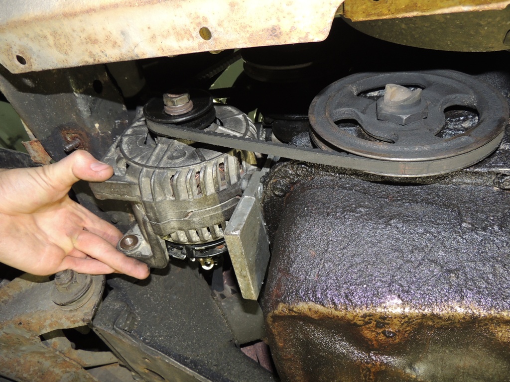

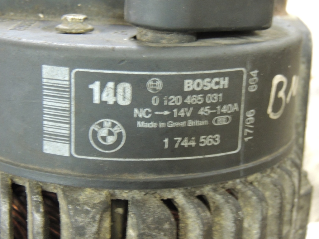

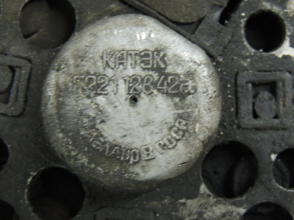

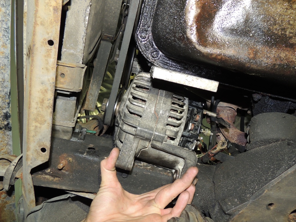

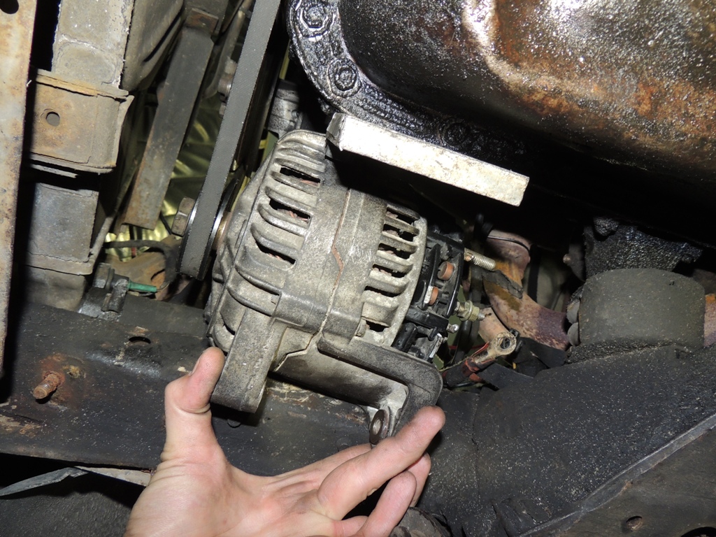

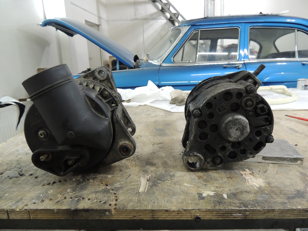

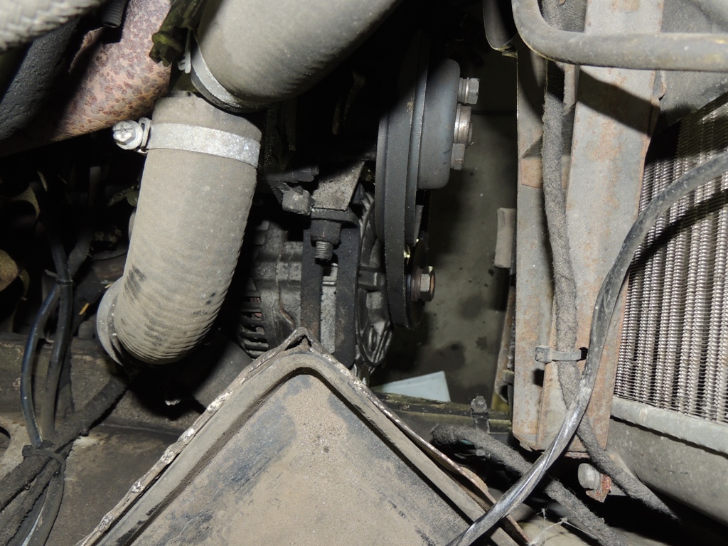

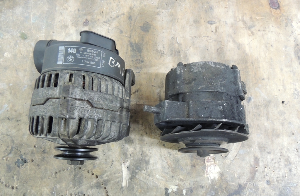

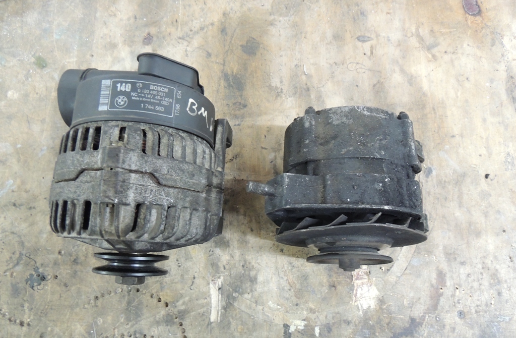

Wink Инсталяция нескольких генераторов на ВАЗ 2103
Итак.
Решил задаться целью установить несколько генераторов на свой таз Ваз 2103.
Для начала имею генератор на 140 ампер с БМВ.
По предварительным примеркам должен влезть на штатное место старого не до генератора.
Проблемы с какими столкнулся.
1)Генератор с БМВ в два раза больше
2)Крепление штатного вообще в других плоскостях (((( Пилю новый каркас крепления.
3)Требуется перенос термостата, ибо воздухозаботник беемвешного гены упирается.
Думаю это только первых несколько проблемок. )))
Снизу ставнительное фото.

Старый 22.02.2015, 15:24   #14

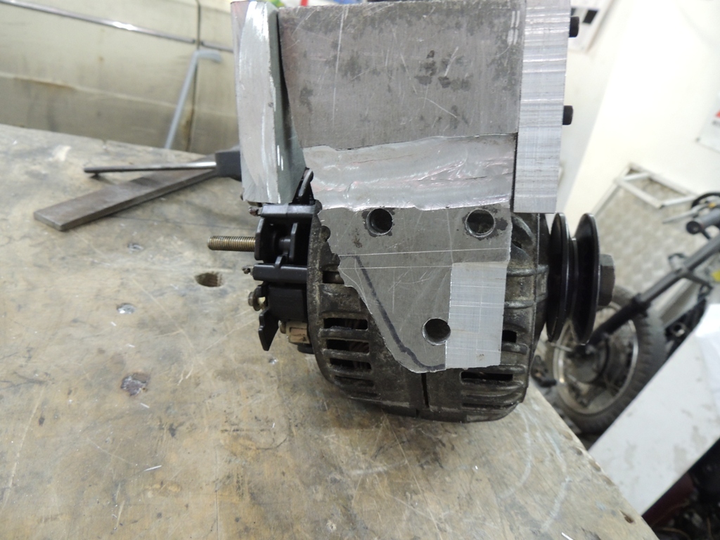

По умолчанию Re: Инсталяция нескольких генераторов на ВАЗ 2103

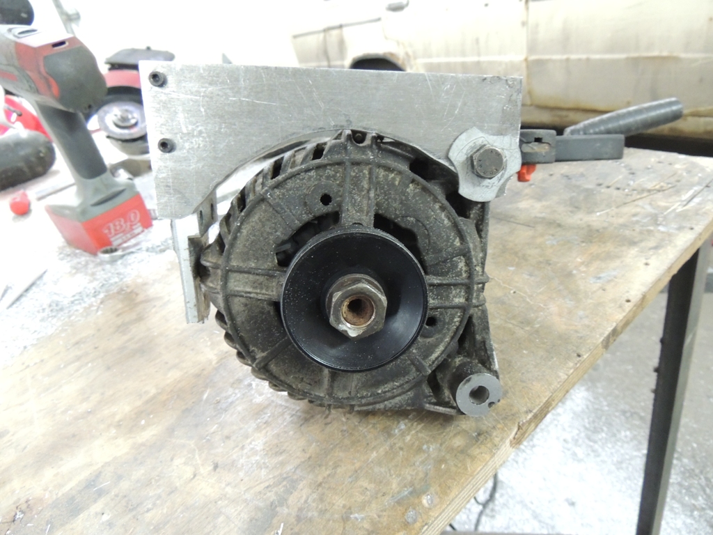

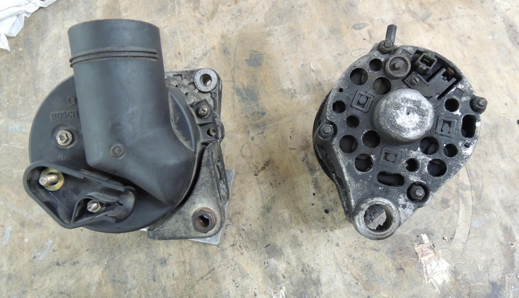

Как то типо вот так.
Зазоры минимальны но ремень оригинальный подходит ))))
ID:	48676   Нажмите на изображение для увеличения
Сальничек понеменять-бы...
на фото он уже установлен или только примерка?
Сообщение от AndreyAnik Посмотреть сообщение
Сальничек пока не трогаю ибо буду менять шкивы на ручайковые, заодно и сальничек.
В процессе)) Всё делаю сам.
Заканчиваю кронштейны.

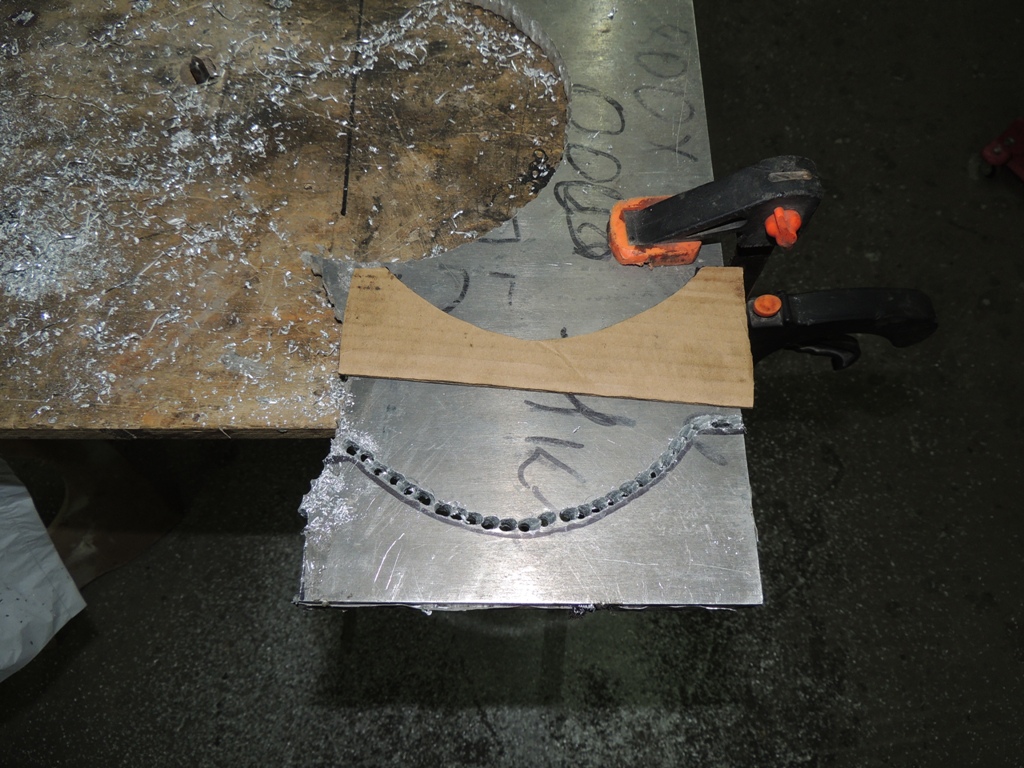

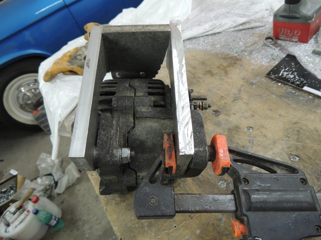

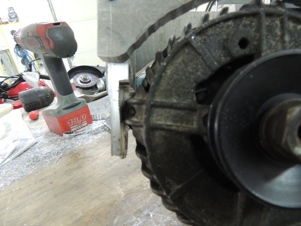

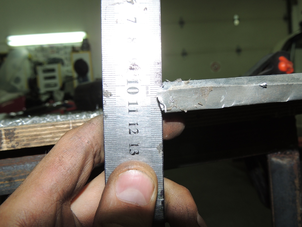

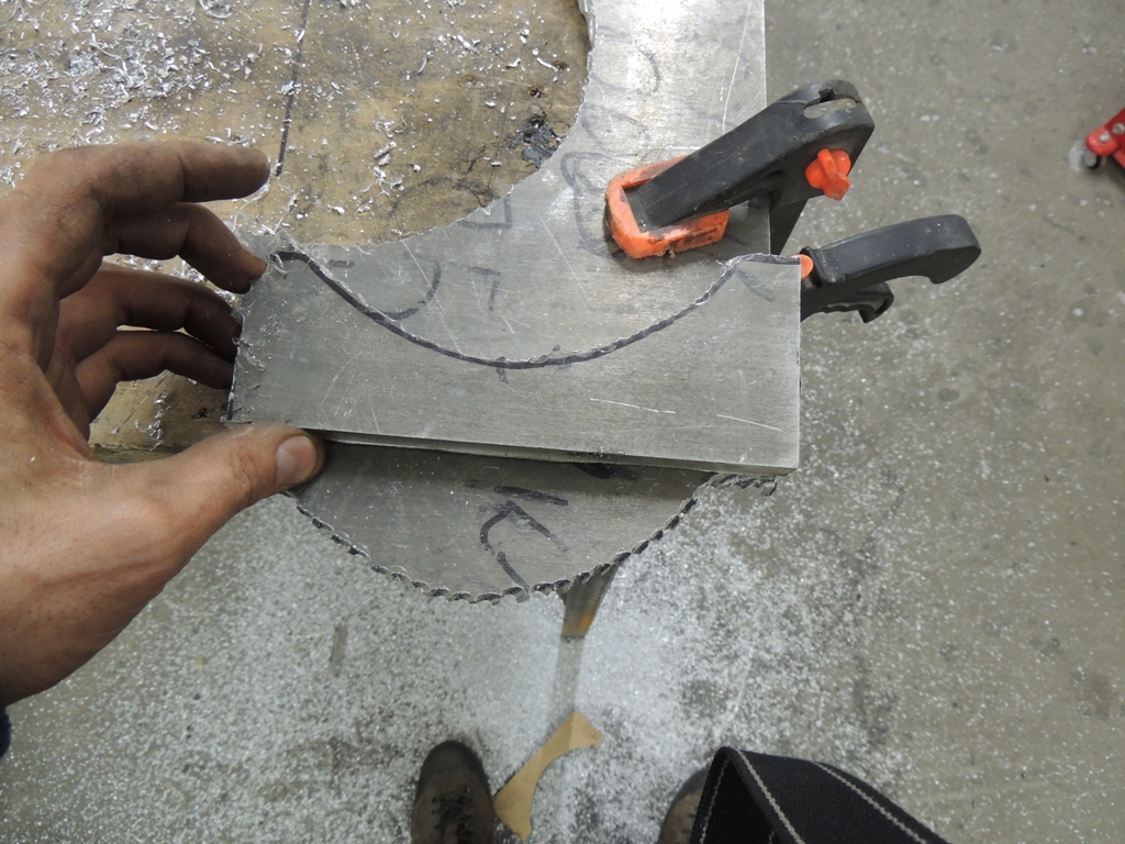

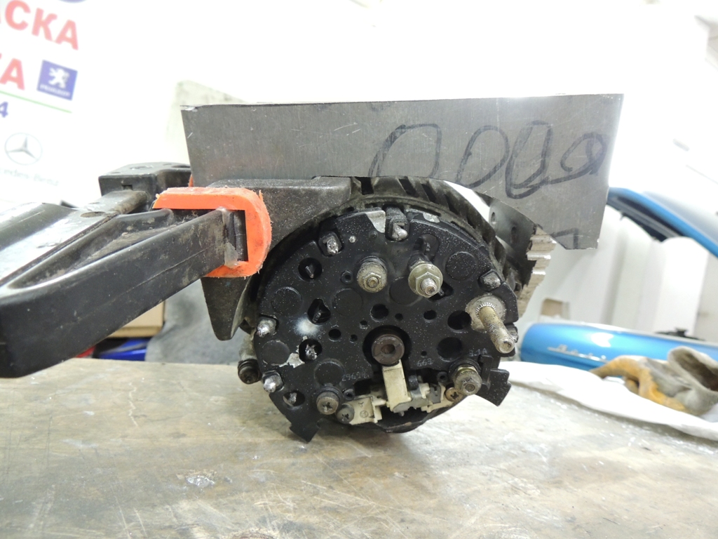

Вот. что за день запилил.
Всё замахался поехал домой!

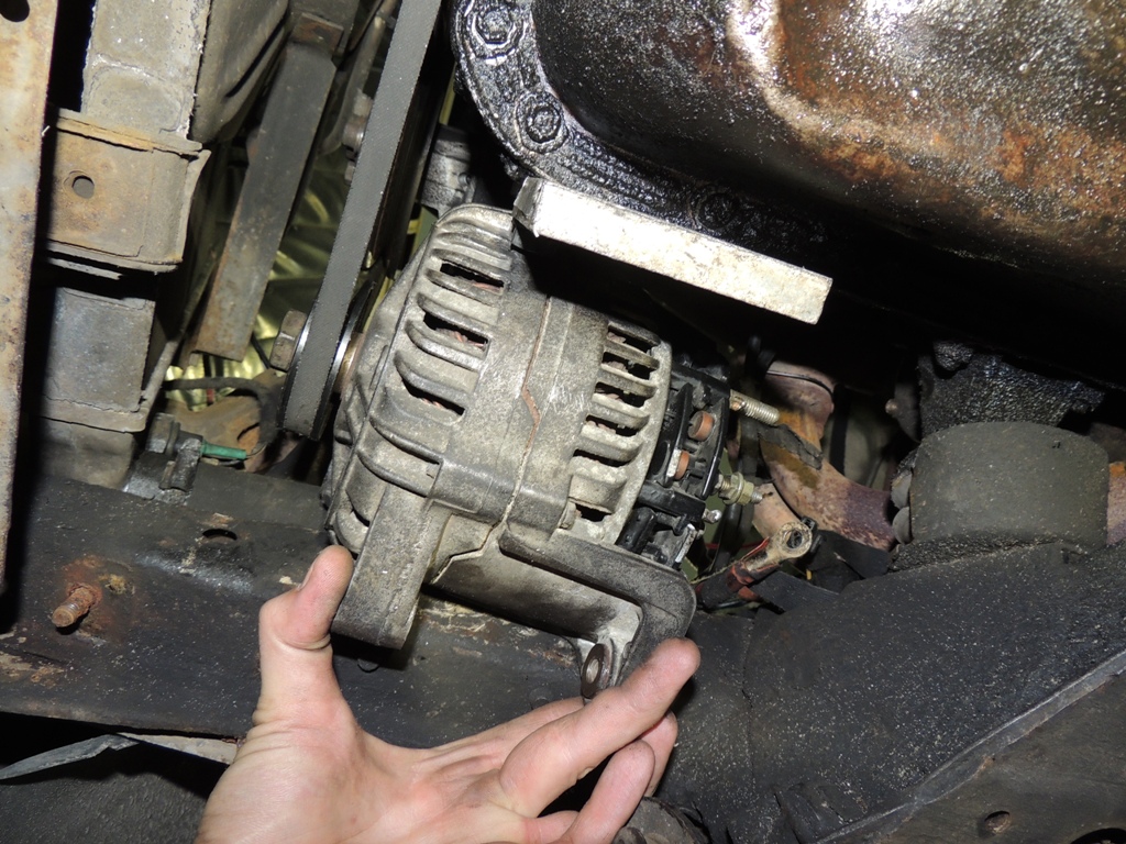

Эпопея продолжается.
Все же умные люди подсказали что на несколько ген нужно ставить ручейковый ремень.
Так как у меня с завода стоят шкивы под клиновидный ремень, было решено менять шкив колена и помпы на ручейковые.
Навел справки и узнал что с нивы шевроль шкивы стают тютинька в тютиньку.
Правда единственный минус что на генераторах шкивкы под шесть ручейков, а шевовские на пять ручайков.
Короче ждем шкивки с разборки.
От части почему еще решил менять шкивы, генератор от БМВ на 140 ампер влез на штатное место но для натяжки ремня вообще не осталось (((
