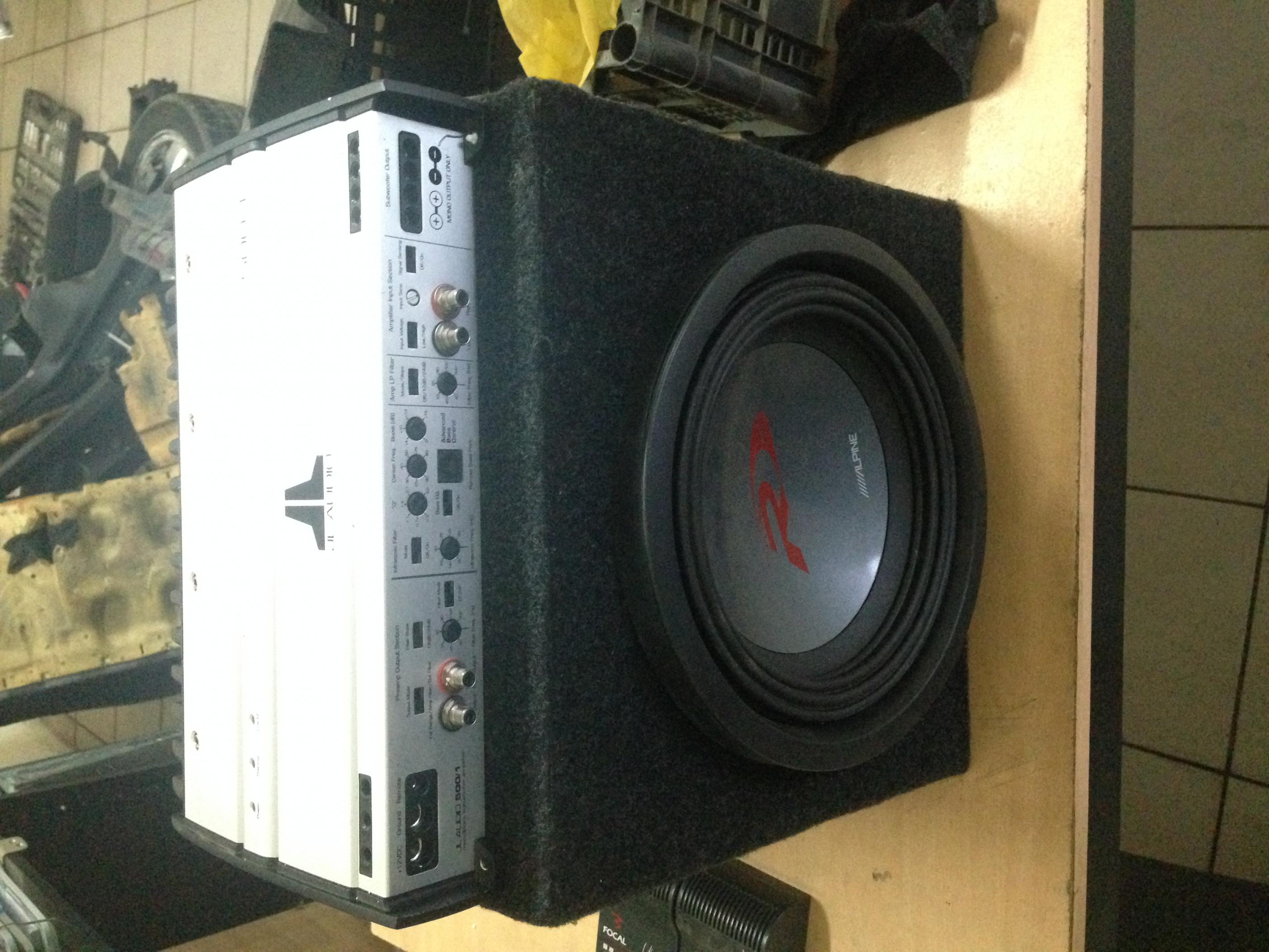

Итак начнем уважаемые читатели-машина седан, две полосы+саб
голова alpine 9884
фронт Hertz hv165l+пищи из комплекта EOS TAS6 через кросы focal 3w2
усилители фронт Helix B4, саб JL 500/1
саб alpine r 1042 в ЗЯ
межблоки monstercable
сила кг50
акустические пвс

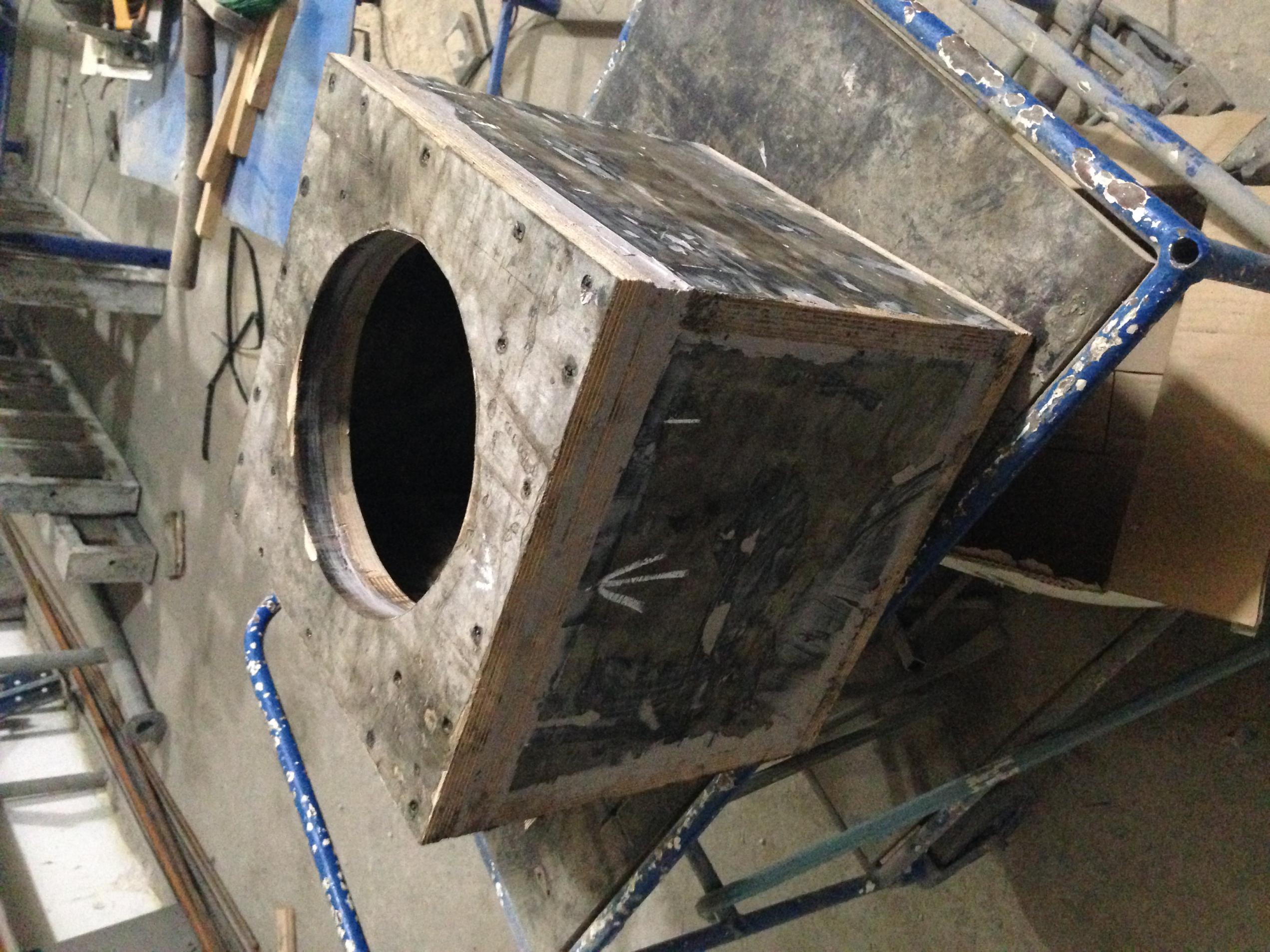

как всегда начнем с саба-ламинированная фанера 21мм, лицевая сторона в два слоя-итого 42мм, на герметике+саморезы
подиумы под миды(если это можно так назвать)) из ламинированной влагостойкой фанеры 21мм, с небольшим доворотом. чулочно-носочной практикой не владею, с эпоксидкой и стеклотканью не работал-так что пока решено не заморачиваться, на данном этапе все могу вернуть в сток
сегодня начал зашивать тех.отверстия аллюминием 1мм(прекрасно режется лобзиком пилками по дереву(милвоке))
пока это навесно монтаж-потом все переделается на бонки и болты
ну и фото

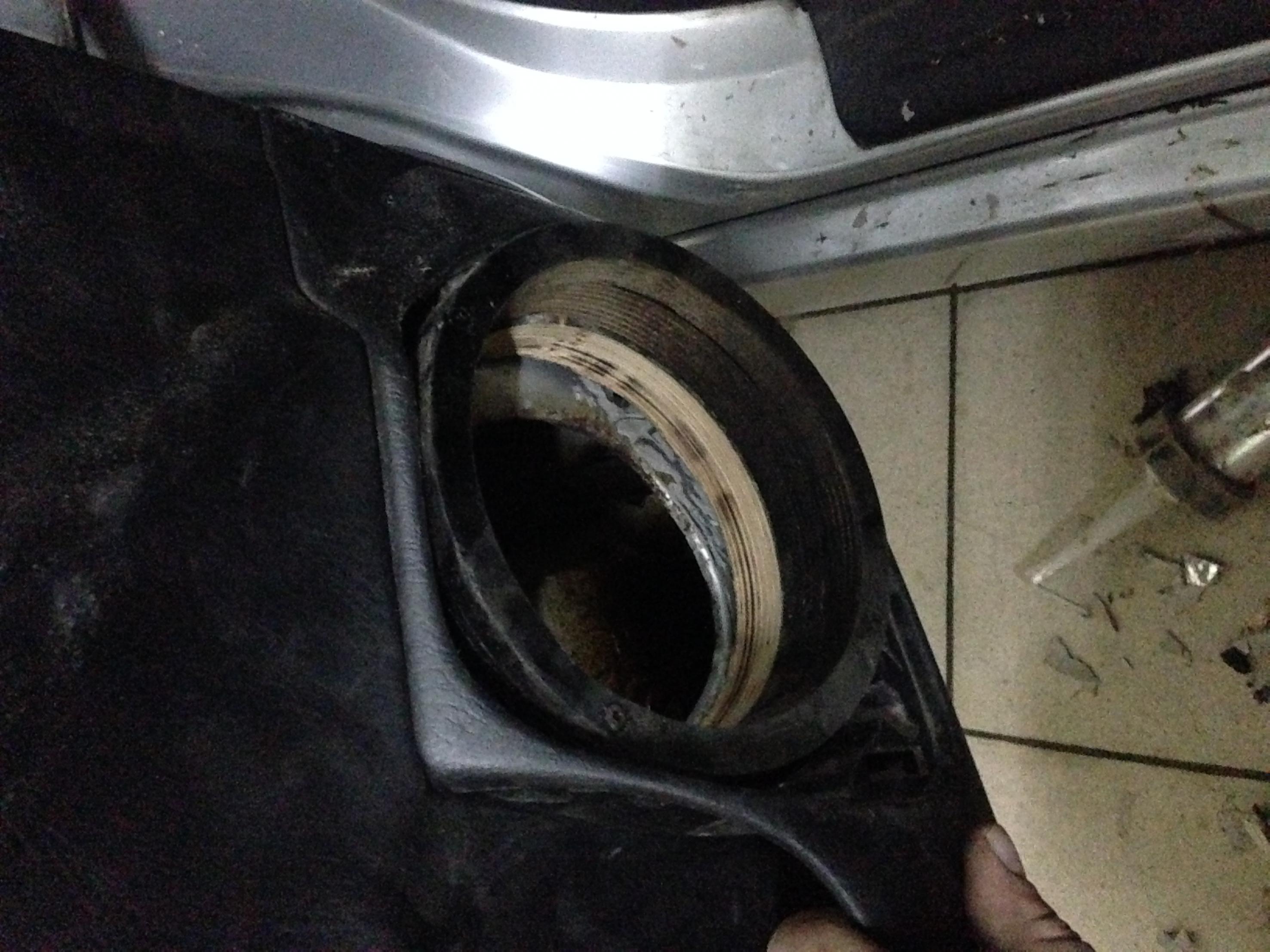

туннель за динамиком - зло

http://autozvuk.org/forum2/attachmen...2&d=1411254942
Метал за подиумом убрать легче динамику станет.
Проход должен быть без препятствий.

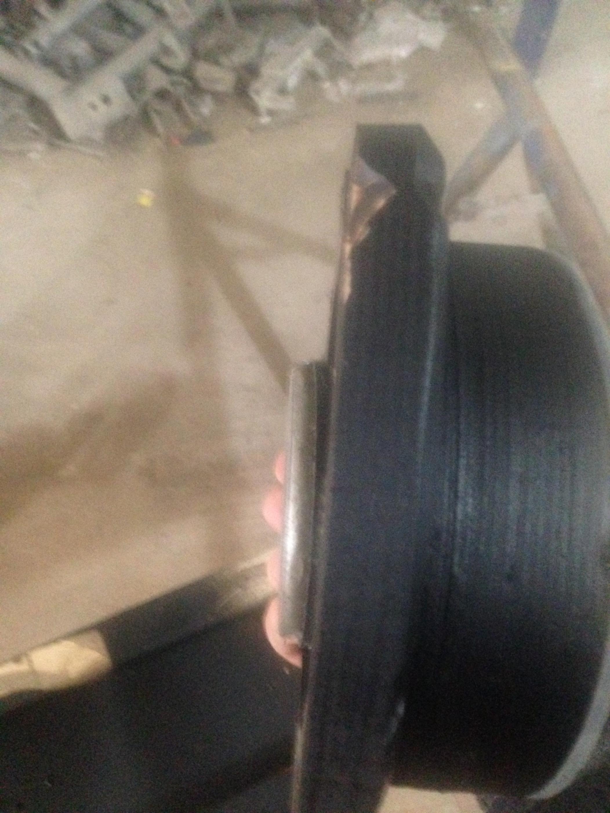

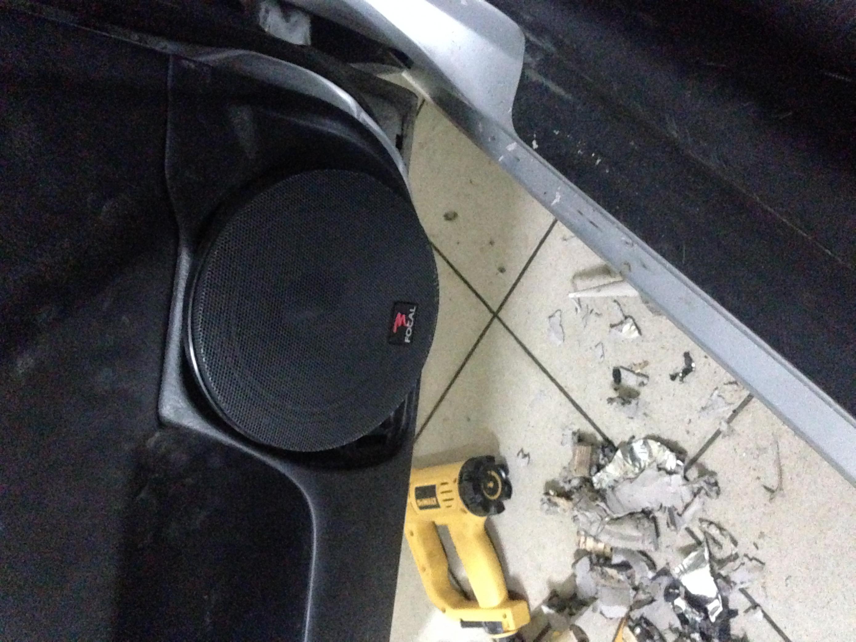

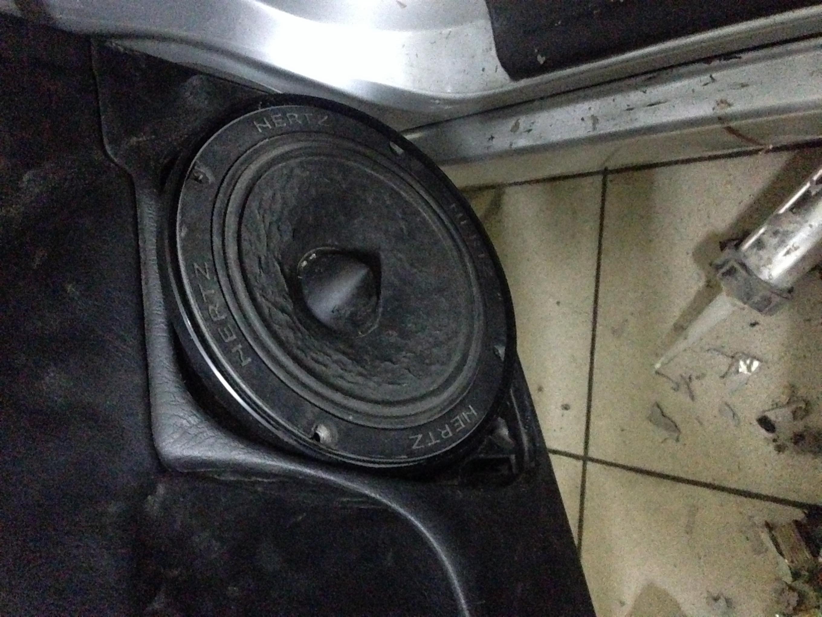

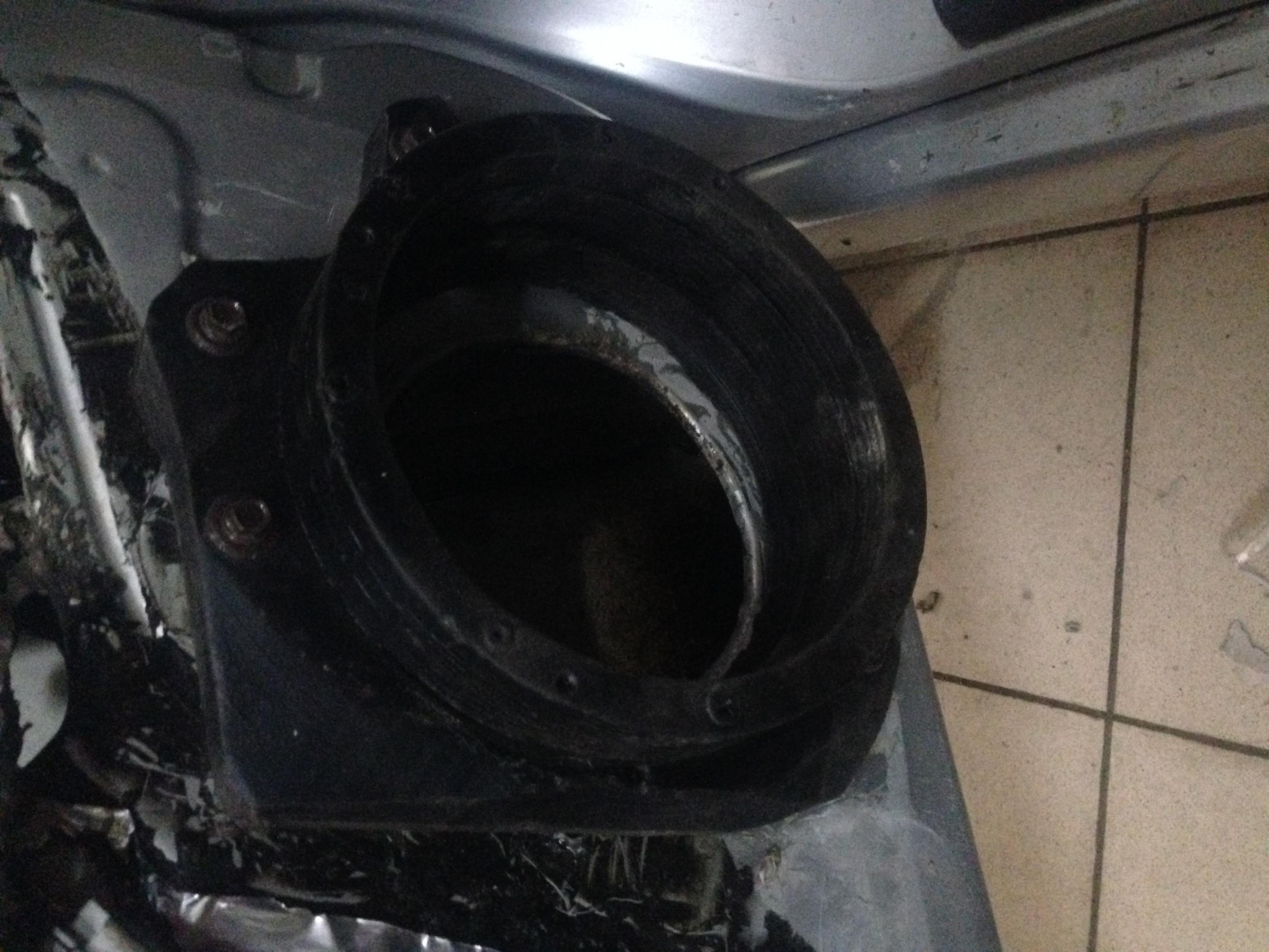

поправлюсь-зашивал отверстия 2мм аллюминием и кросы фокал fa165w с возможностью поканального усиления(но реализовывать это пока не планирую-так как машина с малярки и зазоры выставленны,а чтоб протянуть еще один провод-надо снять крыло,чтоб снять крыло надо снять:подкрылок,фару,бампер,порог-короче заниматся этим нет желания совсем),отложим до переезда пищалок на стойки
прорезал с одной стороны окно-чтоб не было ступеньки-зацепил жгут проводов,оборвал провод,матерился
с туннелями сделать ничего не могу-так как зазор в карте +1мм с каждой стороны и сделать что-то наподобие конуса не получится-и так внутренний диаметр колец 140мм, наружный 165, сделал фото-магнит торчит,примерно, на сантиметр дальше подиума

думаю кольца оклеить винилом-так как крашенная фанера просто адски собирает пыль
