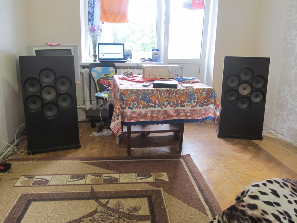

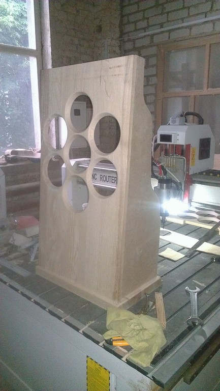

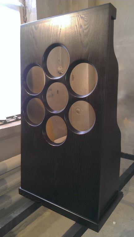

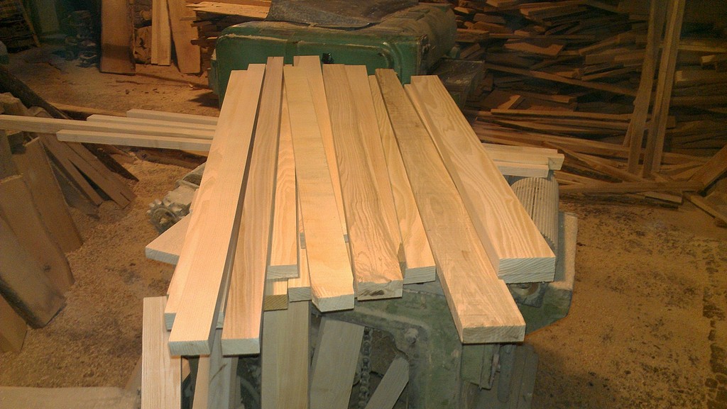

Всем привет. Сделал для лучшего друга вот такие колоночки.
Открытая система на 5-ГДШ по 7 шт. в каждую.
Играли от источника MD плеер Sony MZ-R55, усилитель Fisher CA7000

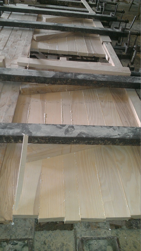

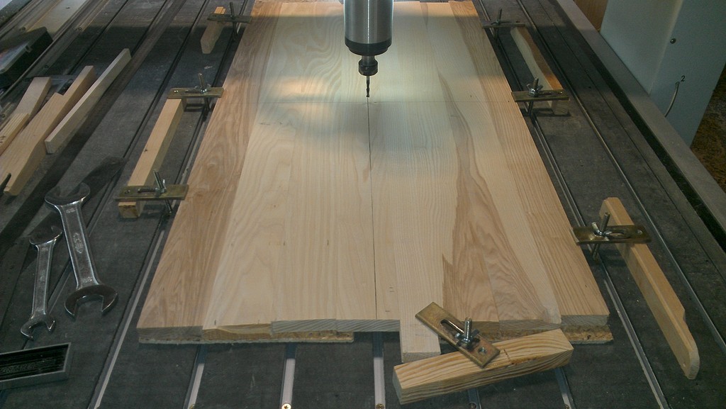

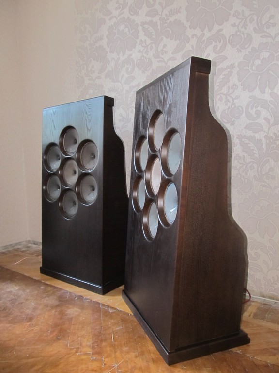

Материал: Лицевая часть - ясень, 20 мм. Верх и низ - ясень, 32 мм. Боковые стенки - шпонированная фанера 10 мм.
Окраска красителем Herlac, Лак полуматовый - Sirca
Далее процесс изготовления в фотографиях.

Играют отлично. Ширина и глубина сцены поражает открытостью. Три трека Pink Floyd из альбома "The Wall" - как будто сидели в первых рядах на концерте. Басов конечно, маловато, и зависят от места расстановки в комнате... Да и комната, в которой мы их слушали, была маленькой... Что-то около 15 кв.м. Бас есть примерно от 80-90 Гц. Зато все остальное просто поражает!

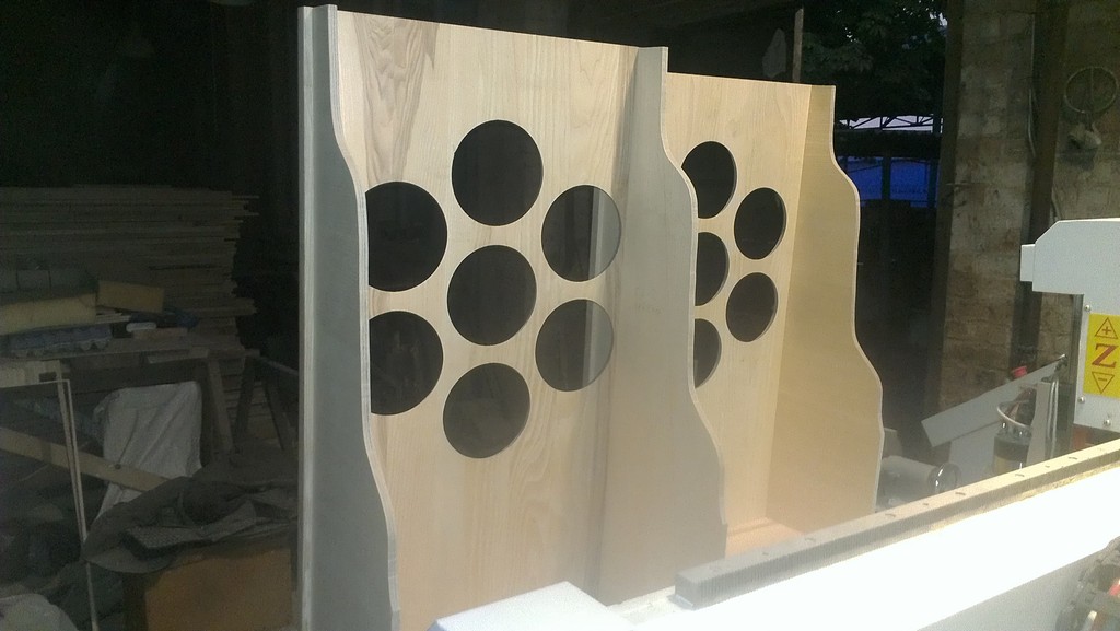

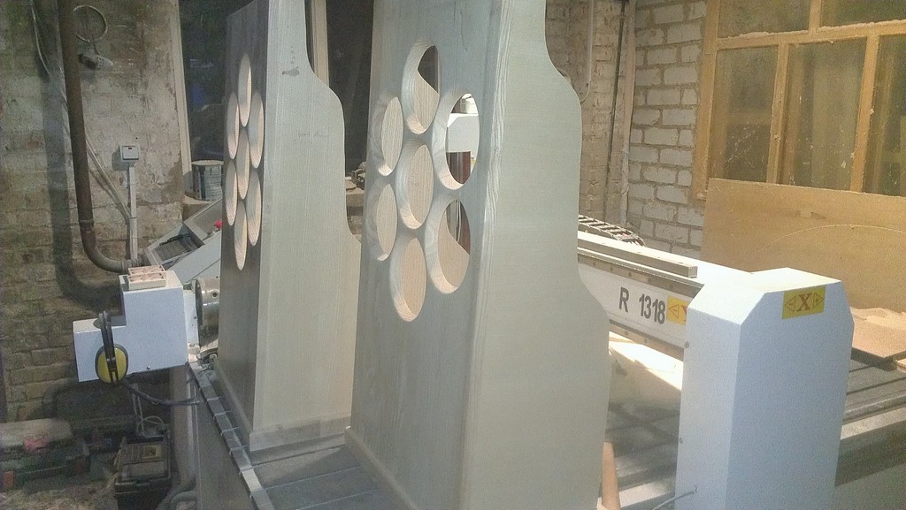

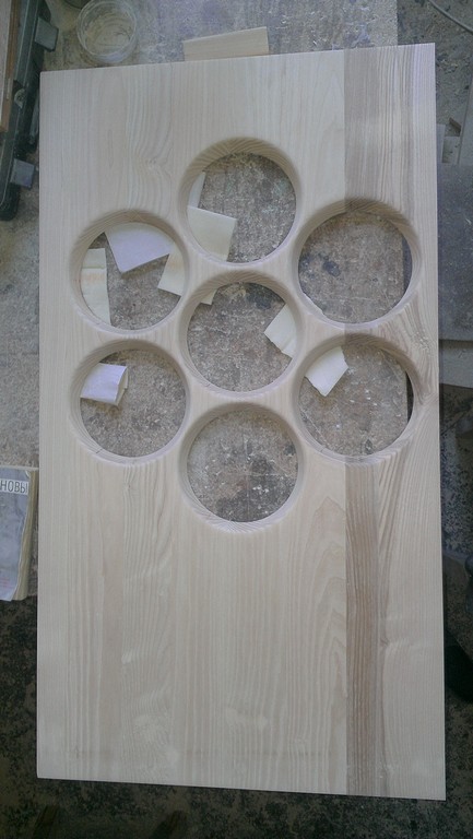

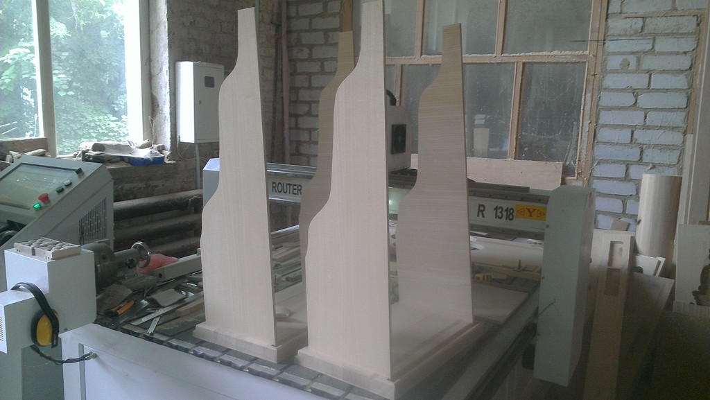

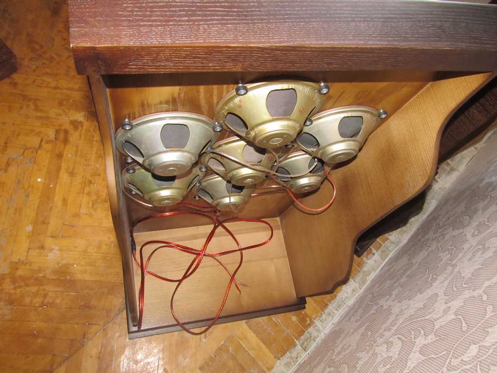

Мне было лень особо вникать в суть открытых линейных массиво, поэтому я потребовал у "заказчика" чертежи )
Колонки сделаны зеркальные - левая и правая.

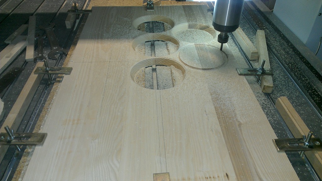

Динамики смещены от центра на 10 мм - левые влево, правые - вправо.
Расстояние между центрами любых двух соседних динамиков строго 160 мм.
Отверстия сделаны с раскрытием 140мм - на 160мм.
Динамики сидят не жёстко - через дверной уплотнитель (типа виброразвязка)
Корпус сделан из массива ясеня, кроме боковых стенок, для хорошей устойчивости и чтобы не было лишних призвуков. Вес каждой колонки около 15 кг. Все сделано без единого самореза - пазы и клей типа ПВА - Немецкий D4.

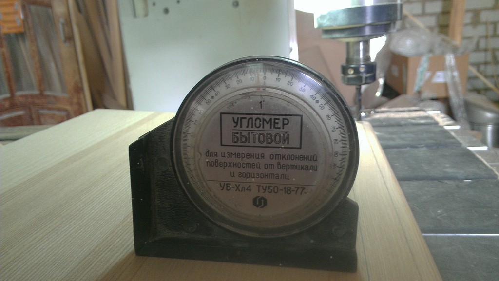

Наклон передней стенки - 5 градусов. Верхняя и нижняя - параллельны.
Соединение динамиков - последовательно-параллельно, общее сопротивление в зависимости от схемы подключения - 6,8 Ом, либо 4 Ом.(точно не помню)
Цена за 1 динамик - 5 грн.
Друг взял их на радиорынке Г. Труда в г. Харьков аж 2 сумки типа "мечта коммерсанта"

Глубокого баса от среднечастотников трудно добиться, хоть сколько их ставь. Гул можно получить, особенно когда добротность высокая.
Вот вариант с существенно меньшим кол-вом динамиков:
Трудозатраты и материалы на оформление те же, размеры близки, динамики по-дороже, результат существенно отличается.
