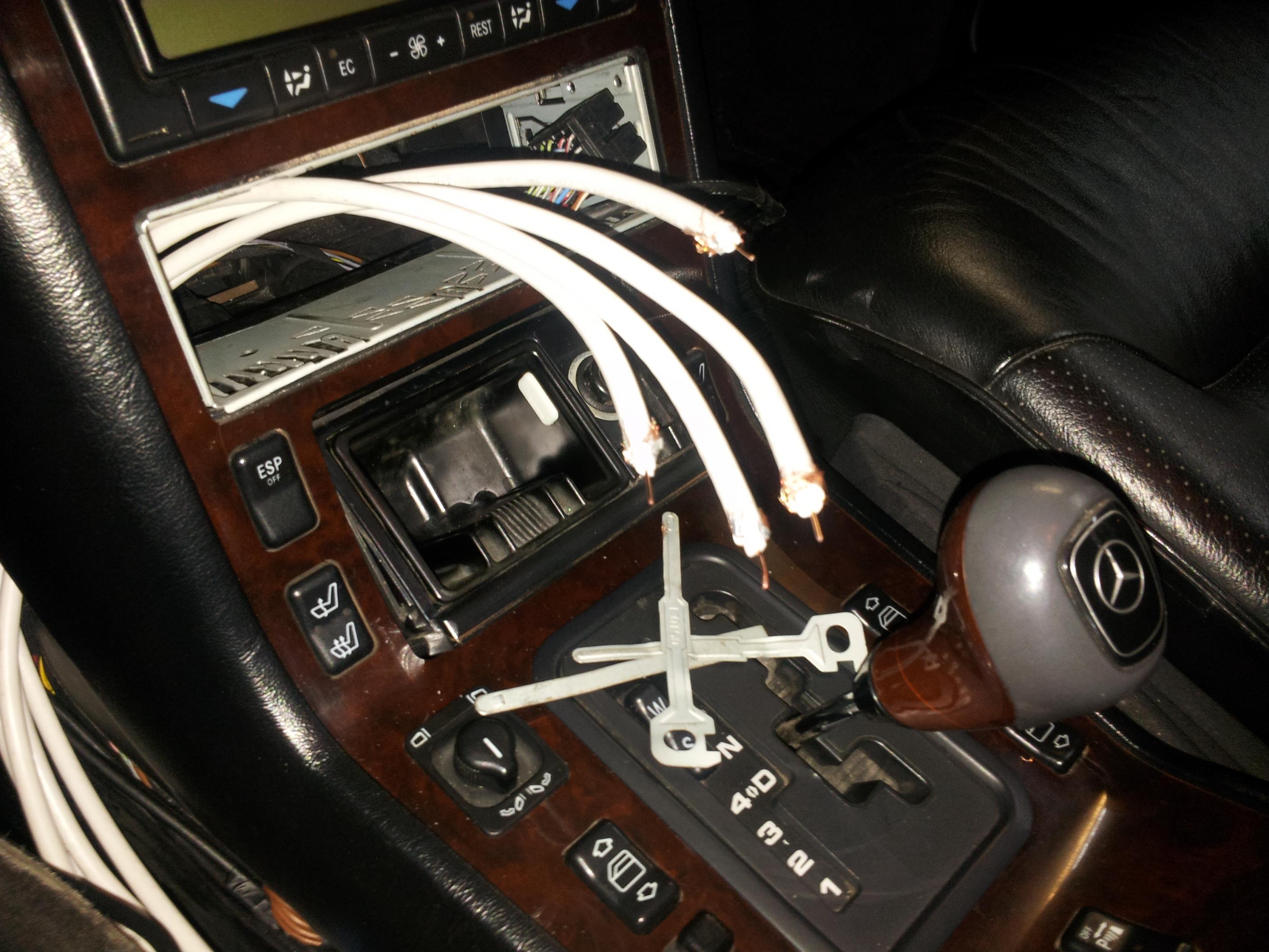

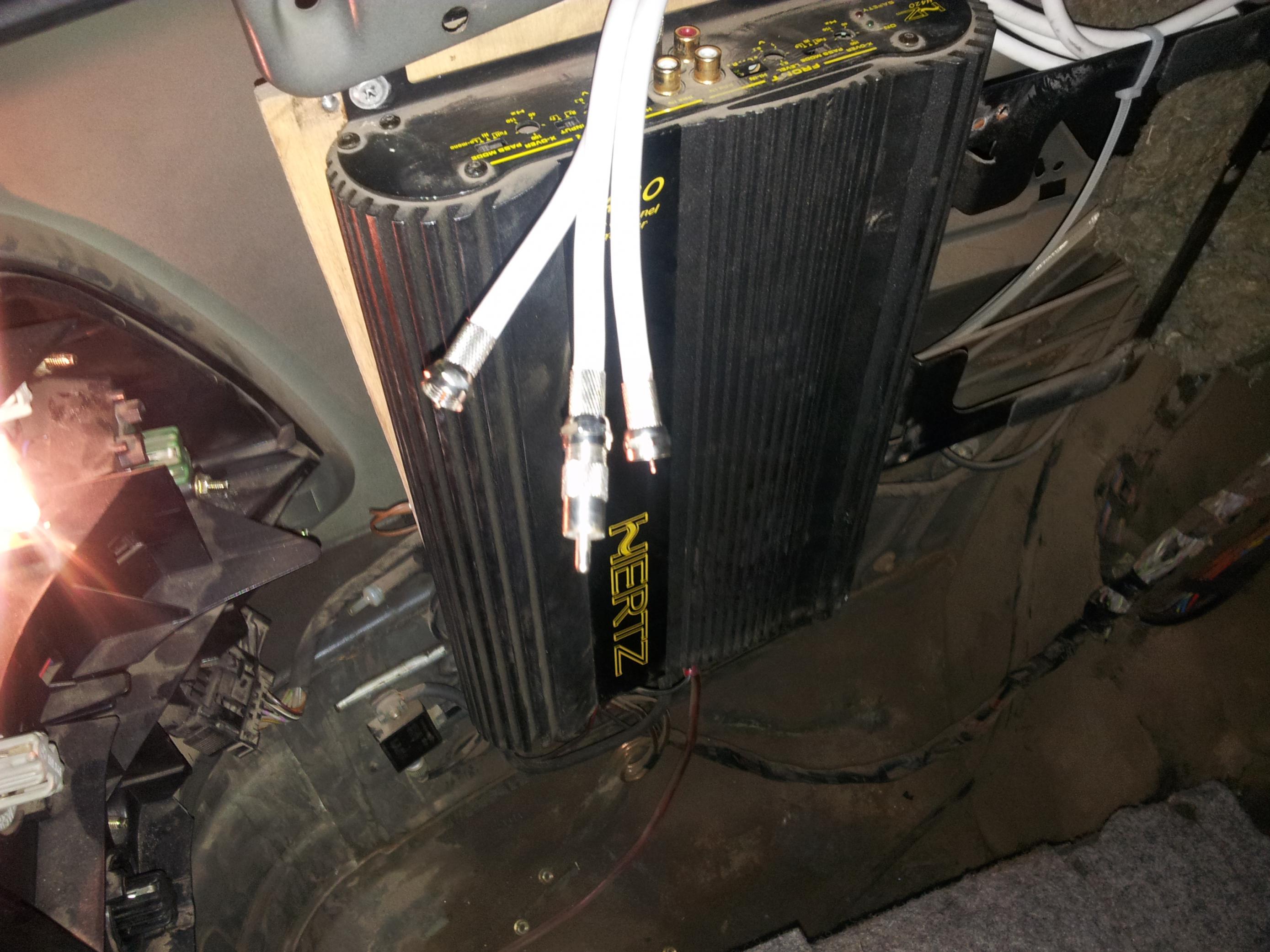

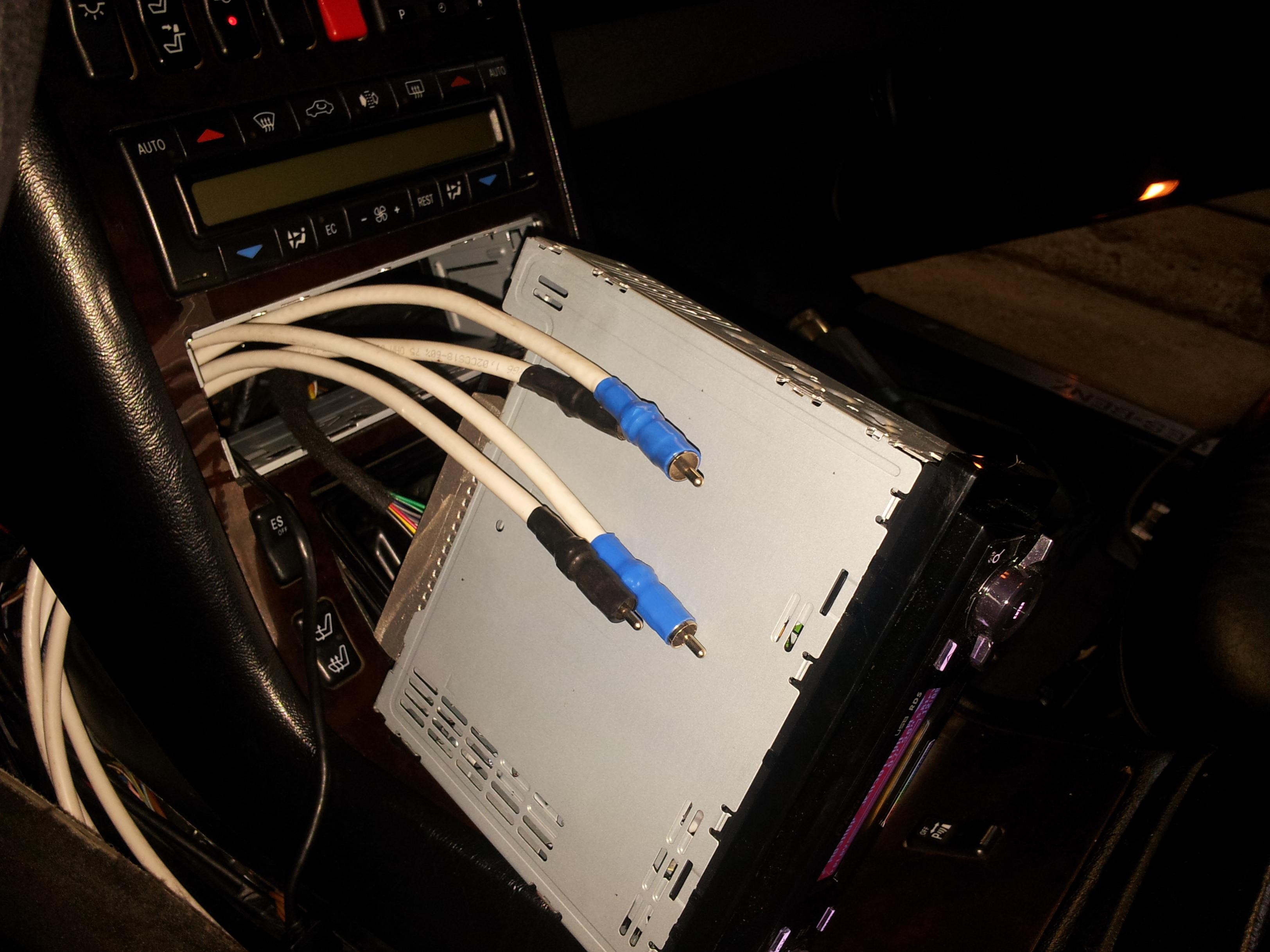

Даже в Е140 выходил из положения. Дешево и сердито G6 по 3грн. За метр и 7грн. Штекер

Minya вне форума   Ответить с цитированием Вверх
