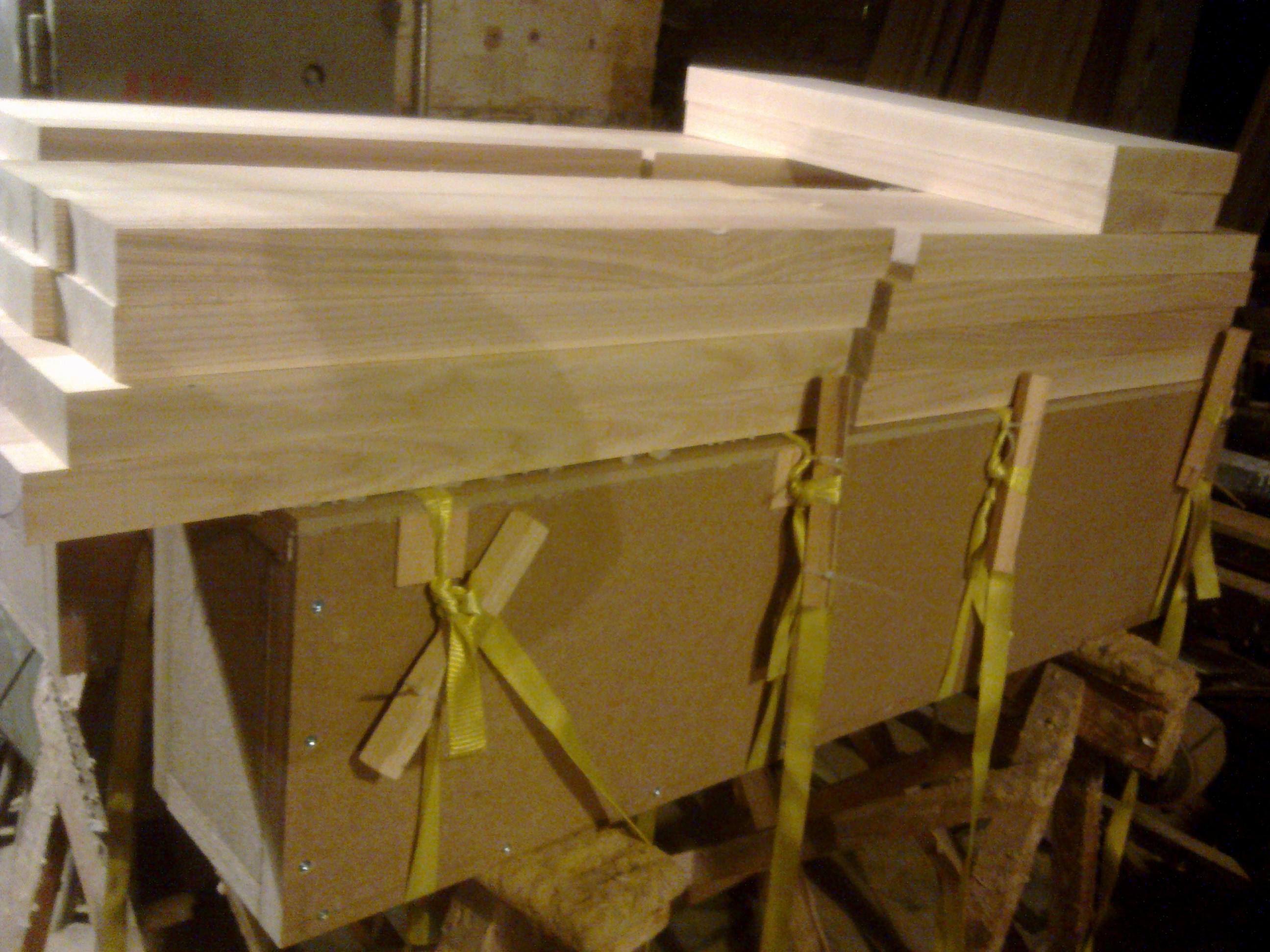

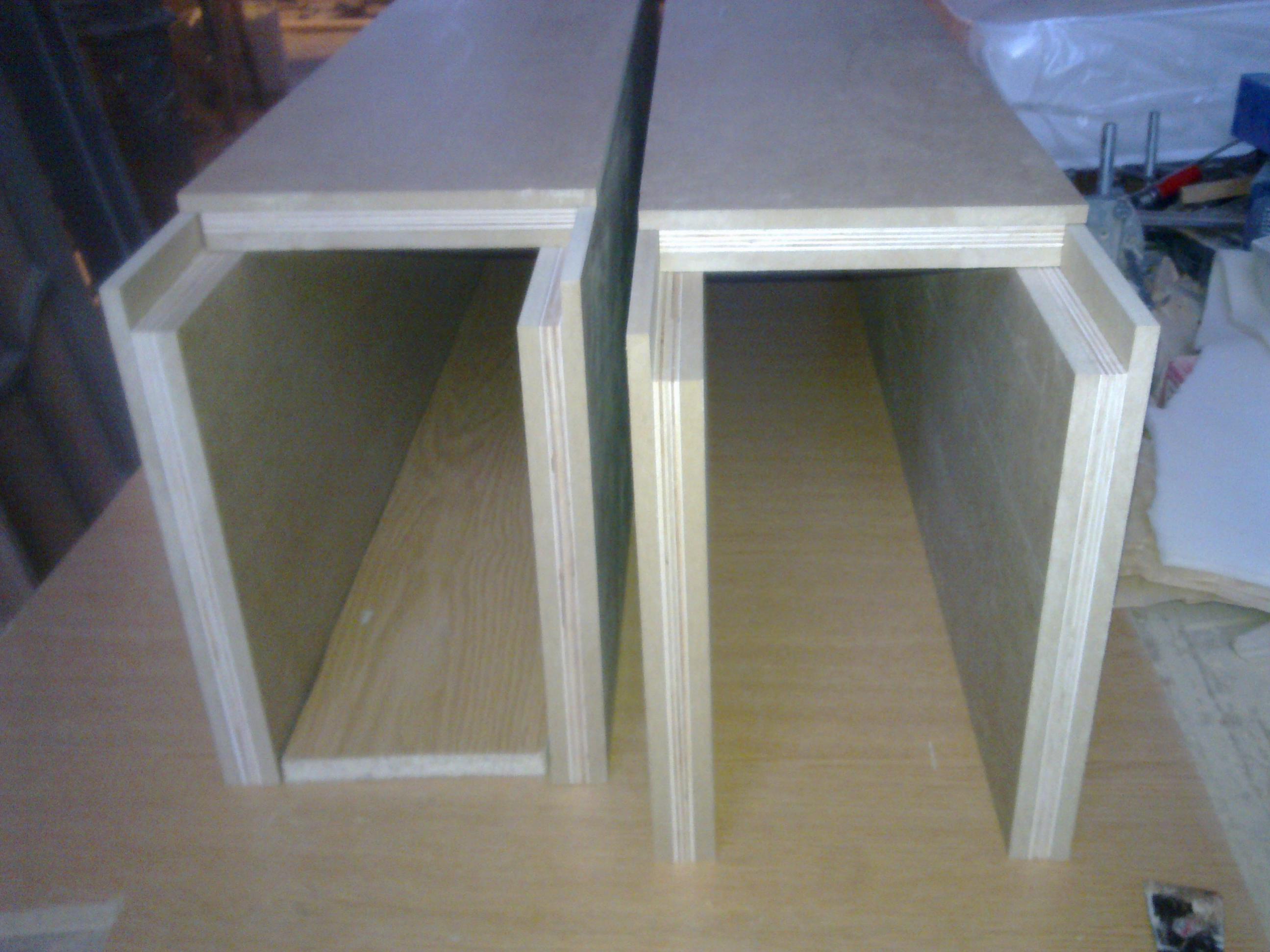

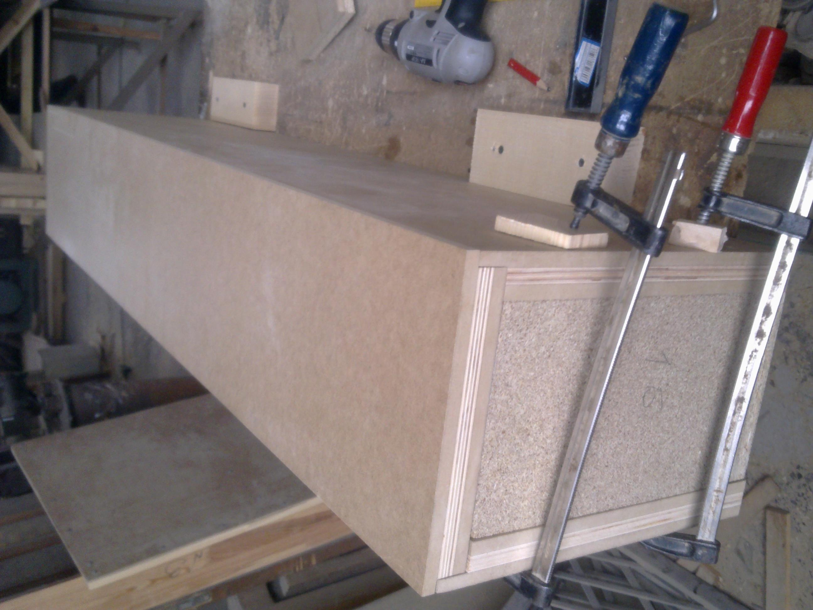

Продолжаю рассказ.

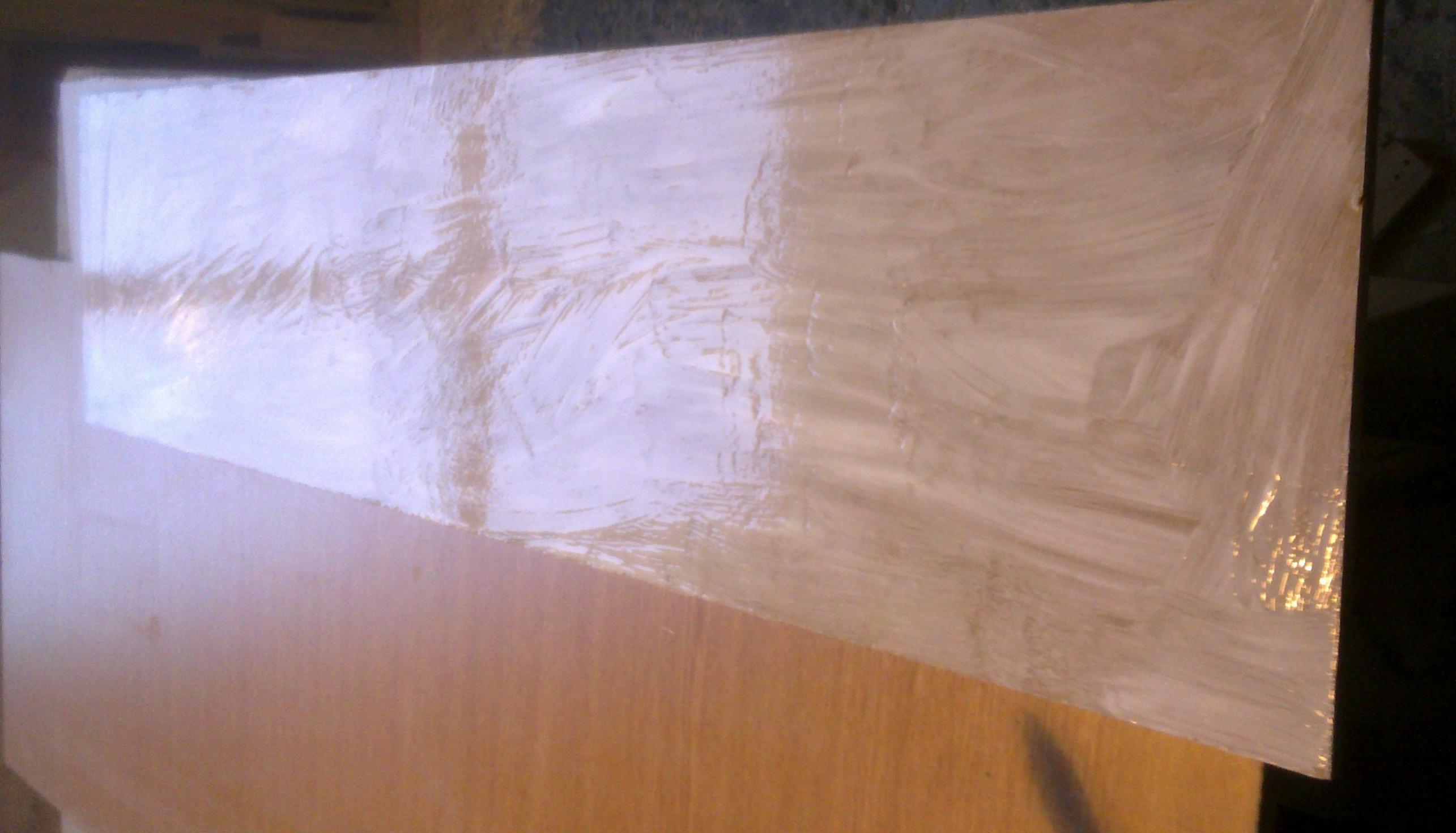

Прикупил материал: Лист МДФ 2800х2070мм 12мм и лист березовой фанеры 2050*1600 10 мм., клеммы для проводов.
Синтепон, инструменты и желание было.
Цель - склеить бутерброд - МДФ-фанера-МДФ.
Общая толщина получилась 32 мм.
Склеиваем под прессом.
Почти в точности придерживаясь размеров АС из журнала, режем получившийся бутерброд.
ID:	39918   Нажмите на изображение для увеличения
Последний раз редактировалось dmons; 17.03.2014 в 09:32. Причина: Добавлено сообщение

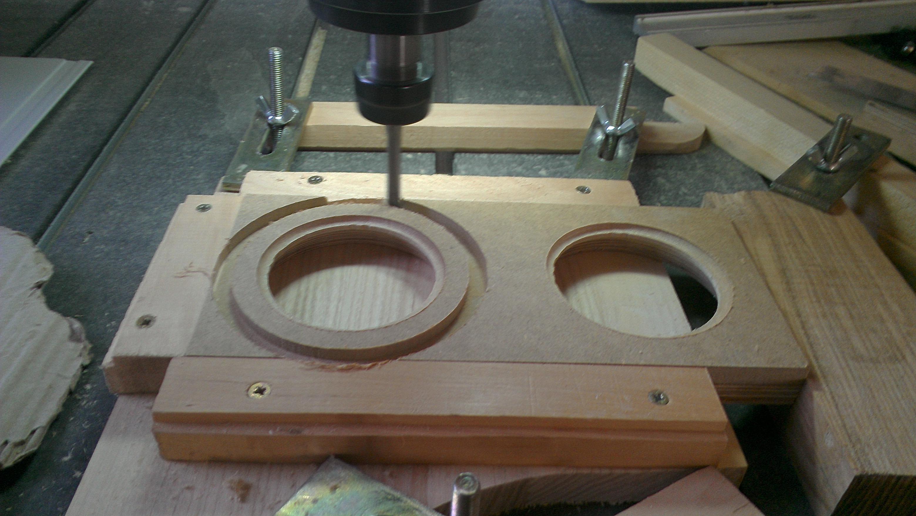

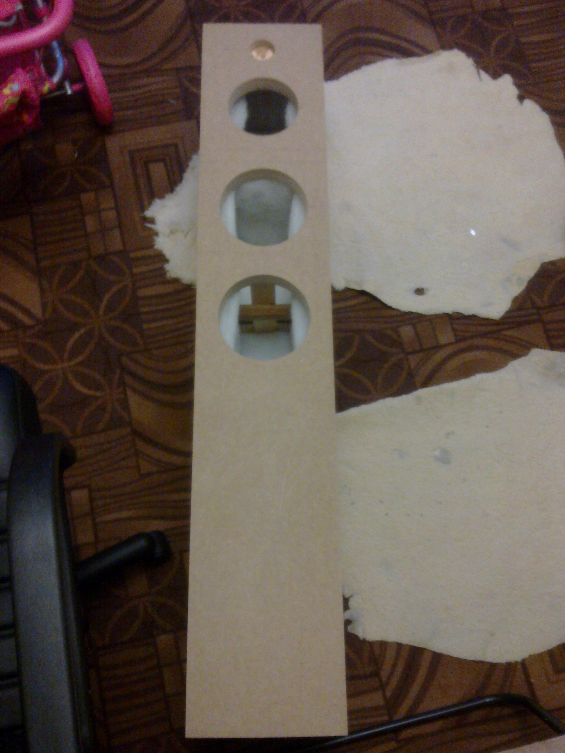

Не знаю, как разделять картинки текстом. Так что извините. Получилось как-то так...

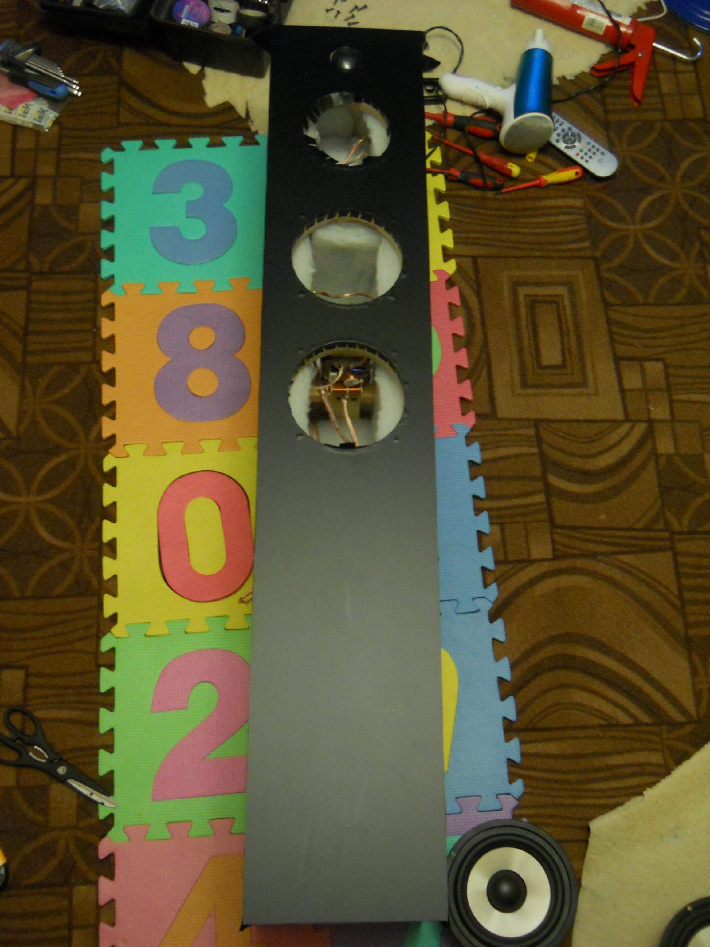

Цитата Далее

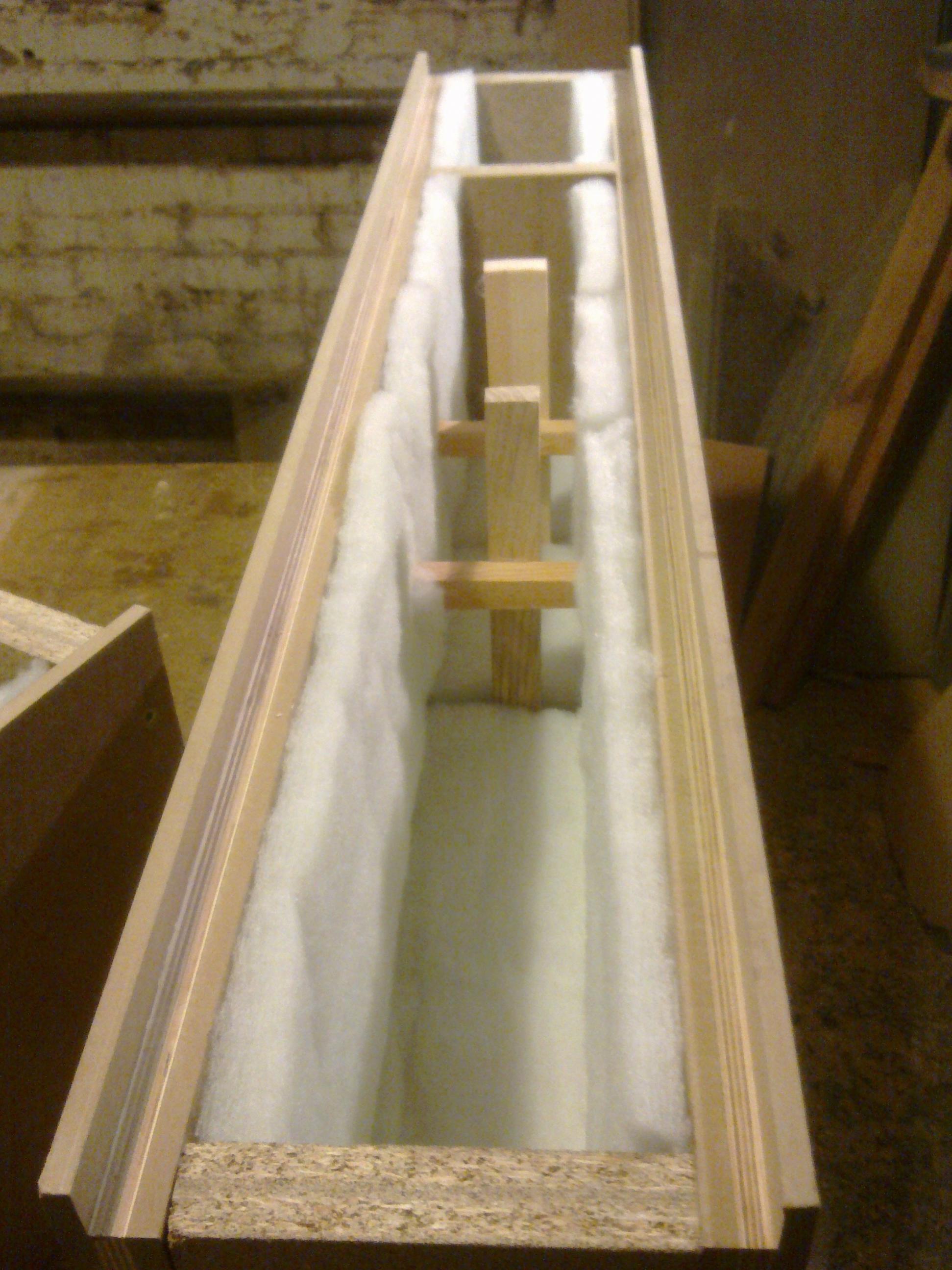

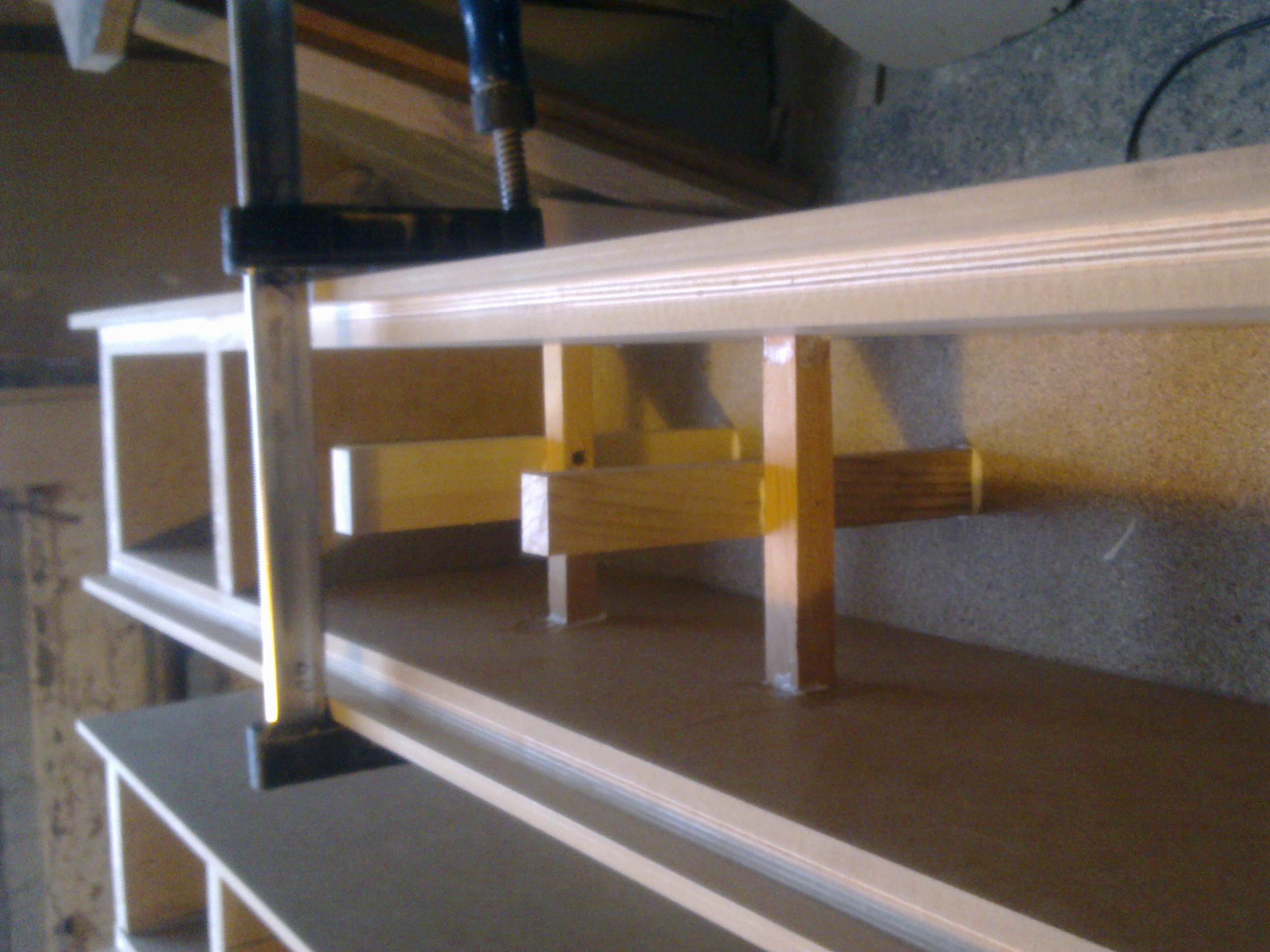

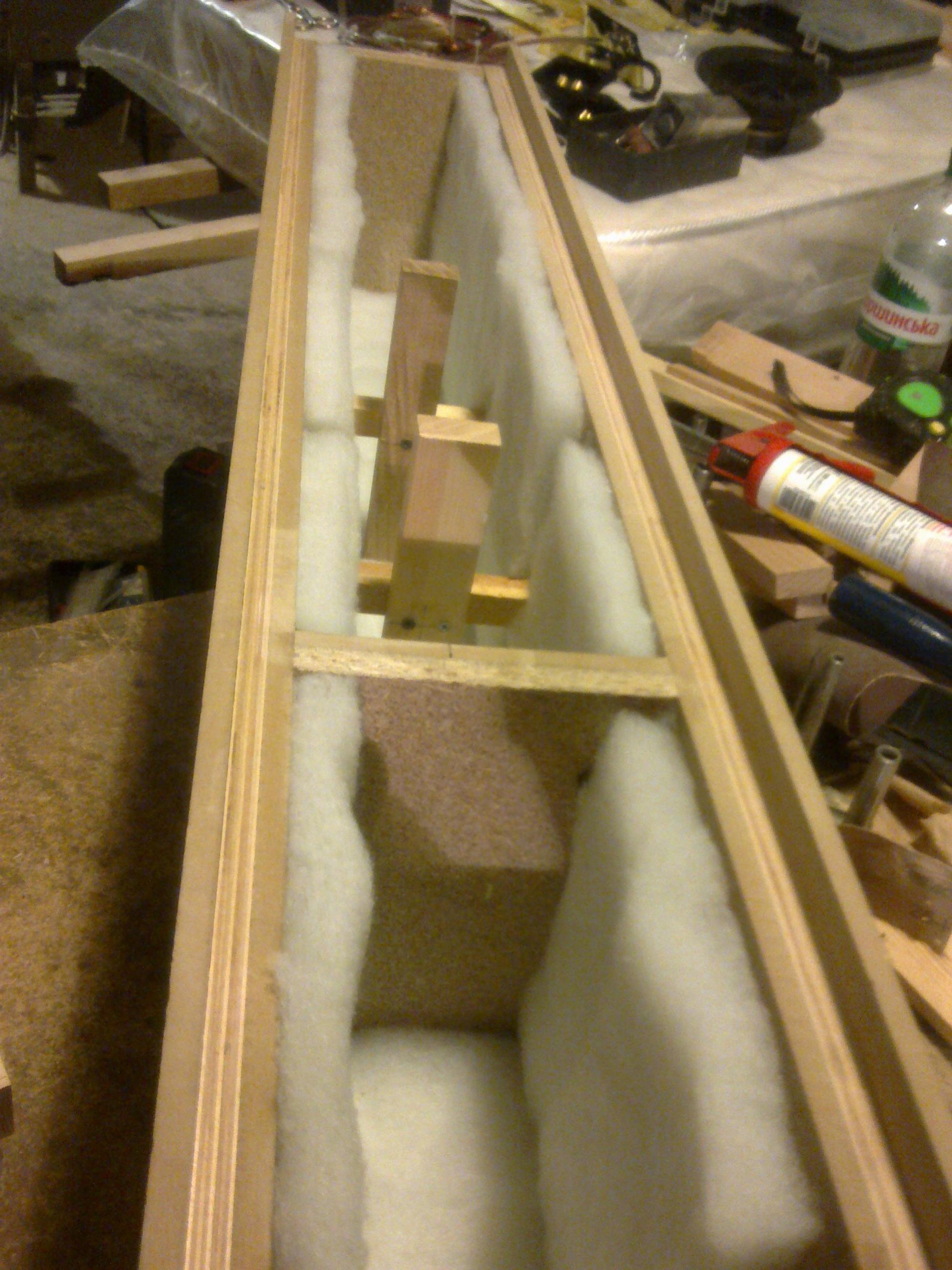

Внутри обклеил синтепоном и приклеил лицевую часть под грузом:
ID:	39926   Нажмите на изображение для увеличения

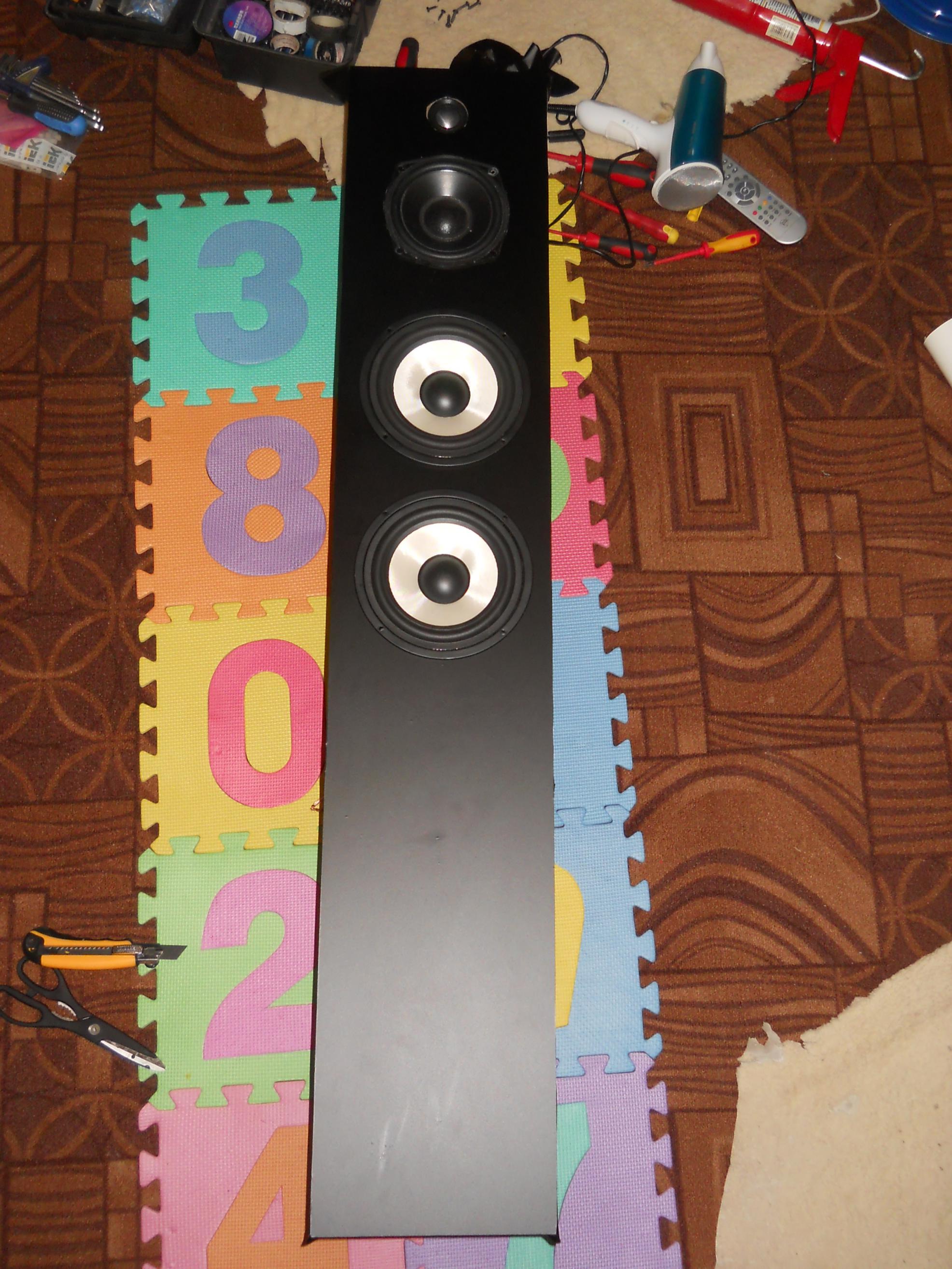

Цитата После:

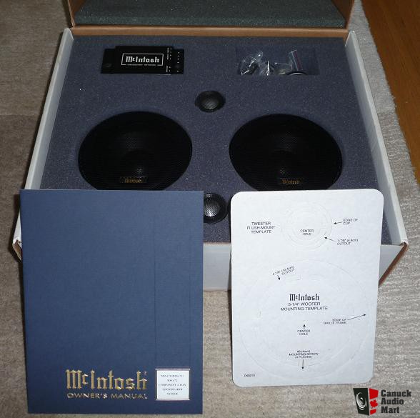

Обклеил черной матовой пленкой Orakal прикрутил динамики.
НЧ дины - от Microlab Solo 3 - через родной микролабовский кросс.
СЧ и ВЧ - McIntosh MSS470 - через родной макинтошевский кросс.

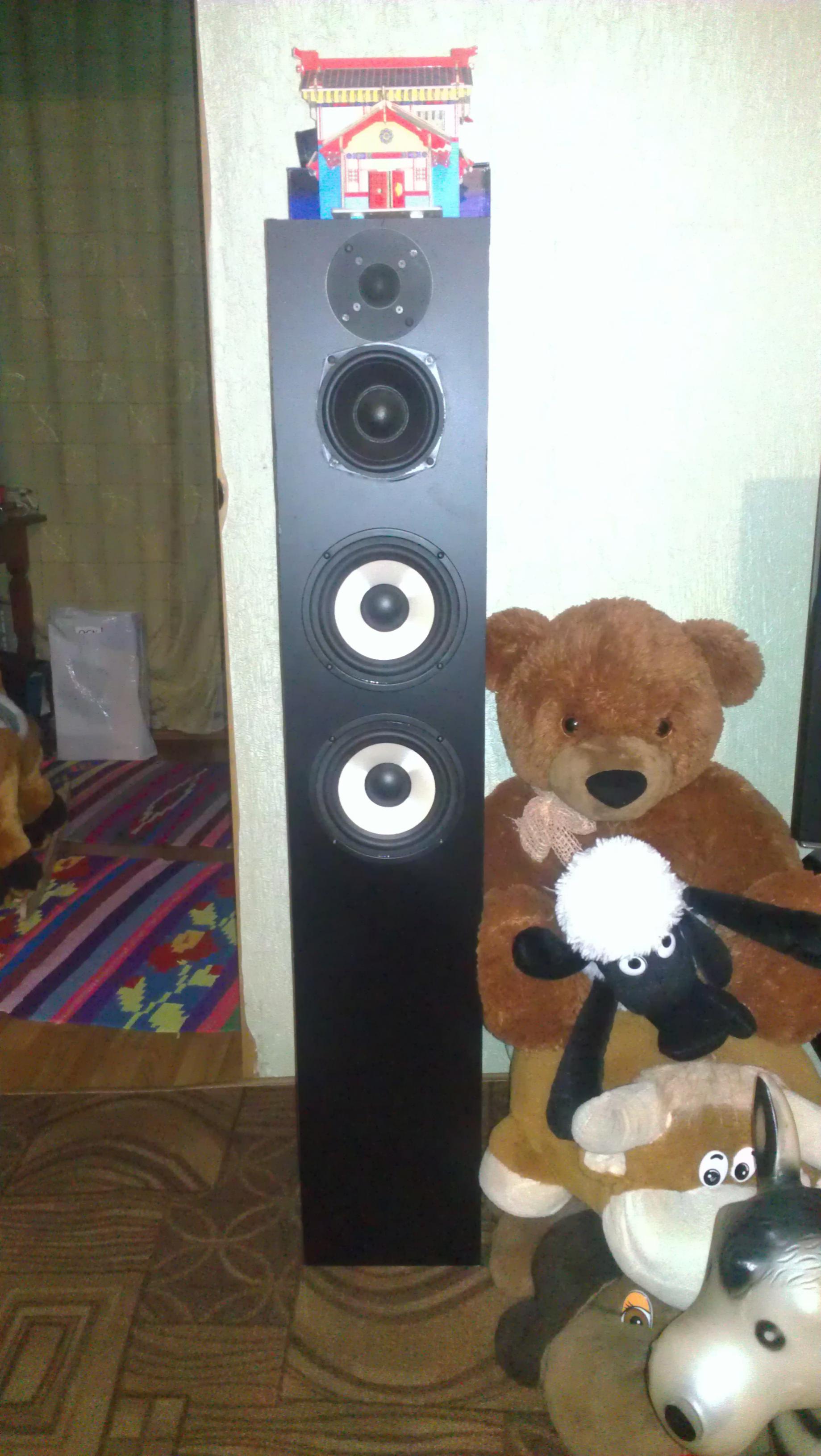

Цитата Прошло более года
Увидел вновь в продаже на здешнем форуме ВЧ Dayton Audio RS28F-4
Может быть даже те самые, которые не купил тогда, в 2012 из-за нехватки средств...
Короче, купил я их. Немного Б/у, но в нормальном состоянии.
Забрал колонки на работу, переделал посадку под ВЧ - вынул макинтоши, поставил дайтоны. Теперь мои АС выглядят вот так:
dmons вне форума   Ответить с цитированием Вверх

Цитата Выводы:
ВЧ McIntosh переедут в машину.
На данный момент в процессе переделка стоек под ВЧ-СЧ.
Объем ЗЯ для НЧ от Микролаб Соло 3 - 38 л. Баса с головой хватает. Бас быстрый и плотный.
Объем ЗЯ для СЧ от Макинтош - 9 л.
Под это все хозяйство нужно еще сделать кроссы, но в планах сменить НЧ на Seas'ы. Поэтому пока играет так, как есть.
Источник - Медиаплеер IconBit XDS 100 3D - коаксиал DAXX V99 - ресивер Marantz NR-1603 биампингом - НЧ и СЧ-ВЧ.
Акустические провода Z-Cross из витой пары от Ericsson.
Приемник - мои уши . Я доволен.
На данном этапе мною достигнут принцип Парето. Дальнейшее улучшение приведет к заметному расходу денежных средств, которых, как всегда, не хватает. Поэтому пока так...

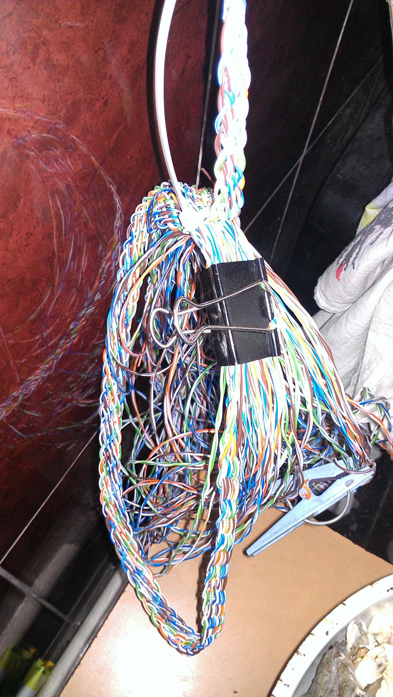

А что за проводочки?
Скрытый текст
http://truelink.nm.ru/documents/diy_gena.html
Процесс создания, конечно, долгий...
По ссылке - 10 проводков, а у меня - 20

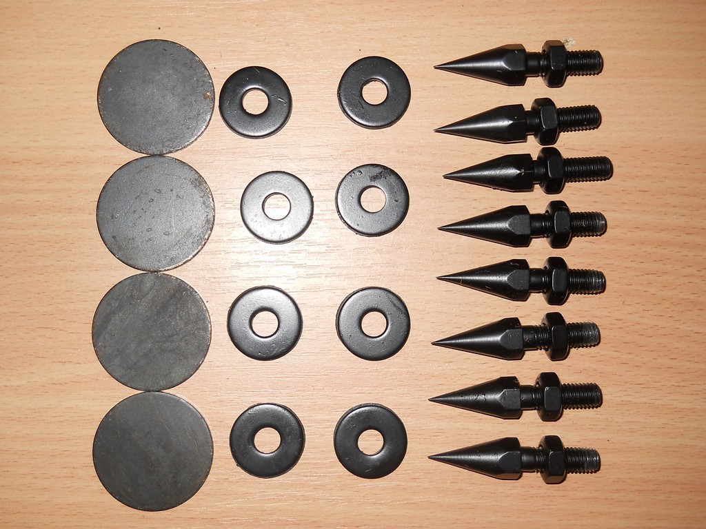

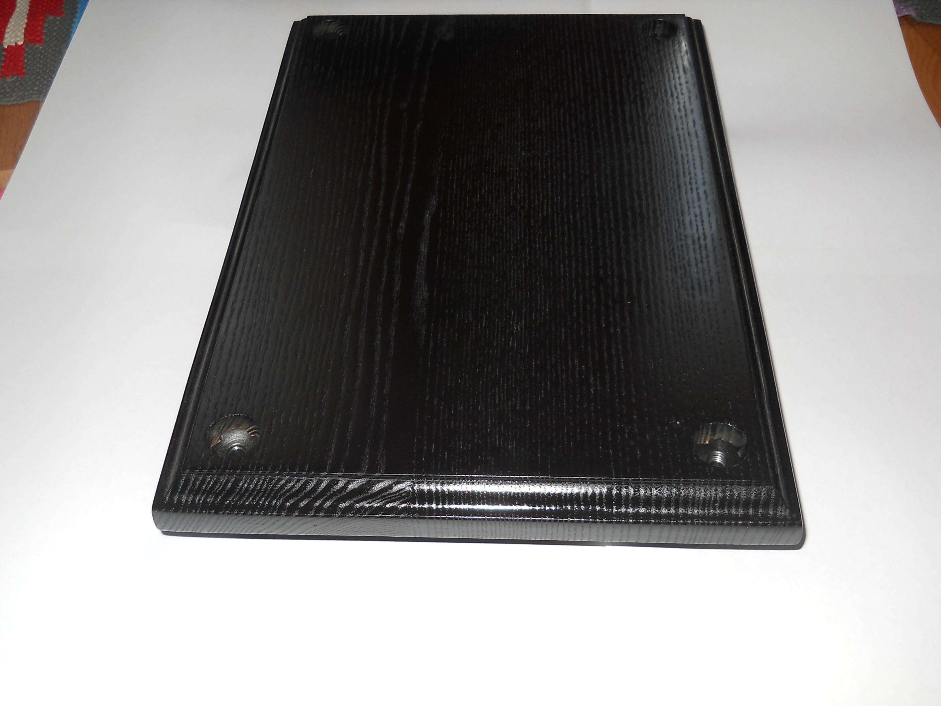

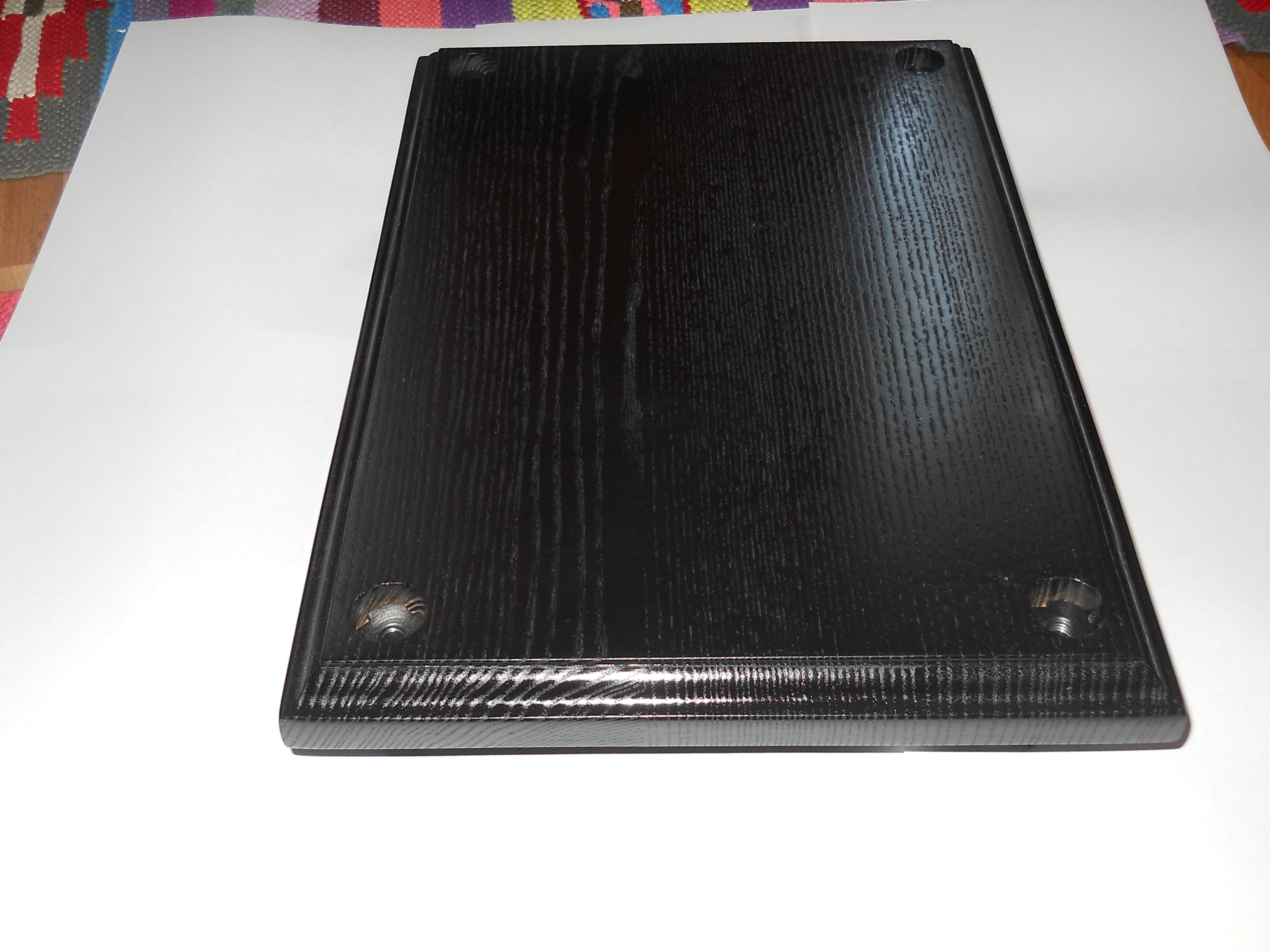

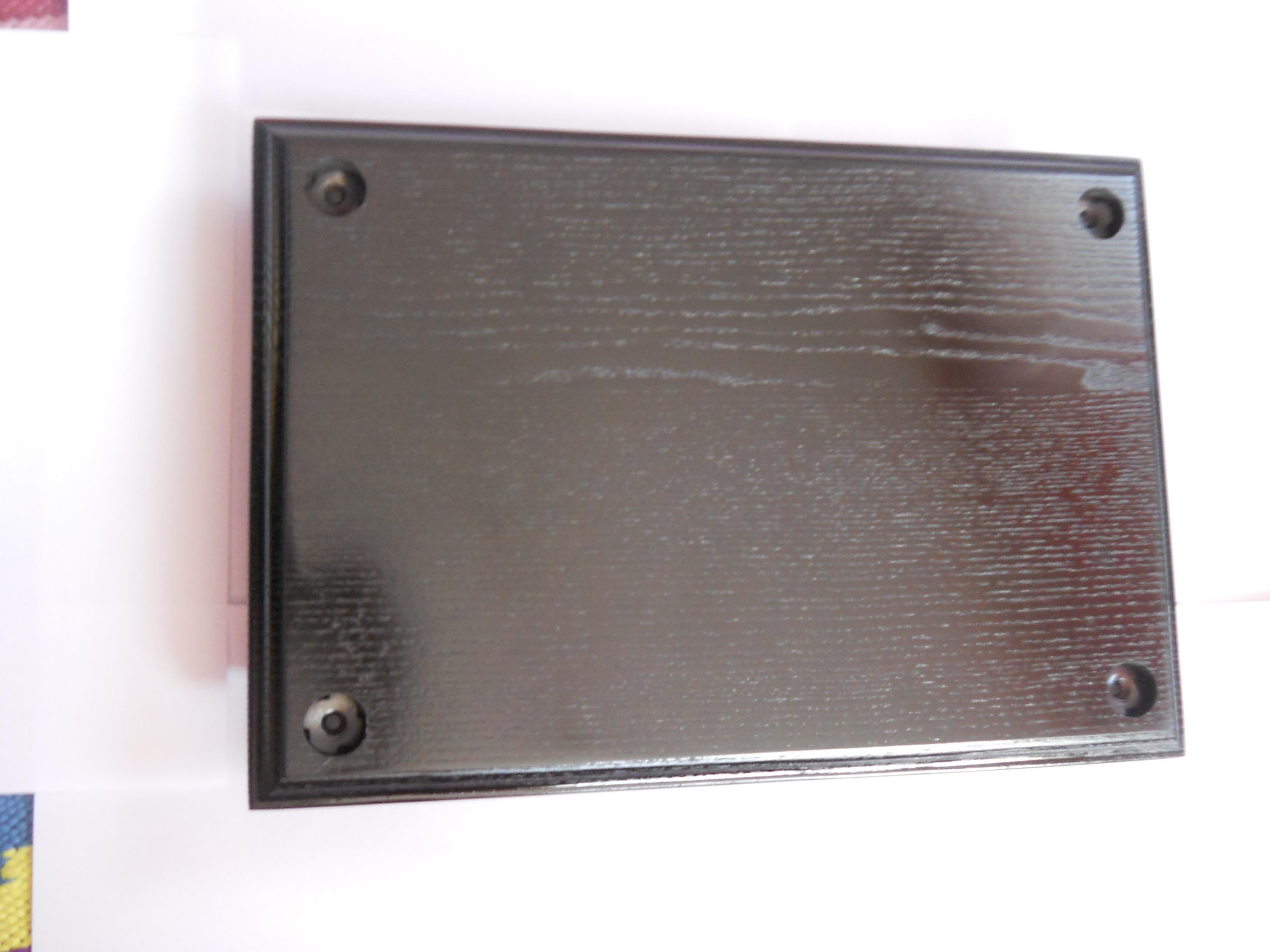

Вот еще шипи у меня валяются уже год... все никак не поставлю тоже...
Последний раз редактировалось dmons; 18.03.2014 в 15:31.

Созрел на установку АС на шипы. Вот такие получились подставки...
ID:	41253   Нажмите на изображение для увеличения
