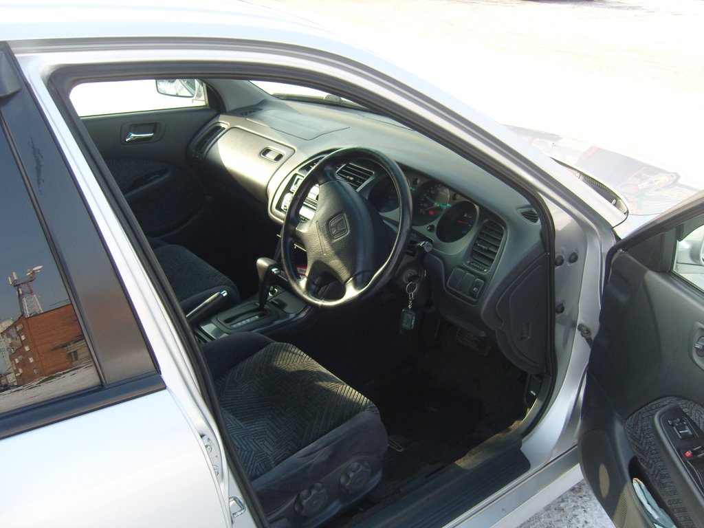

Общий вид передней части салона:

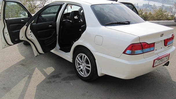

Передняя дверь (видно сетку, прикрывающую штатное место под динамик):

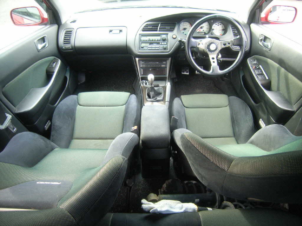

Все двери:

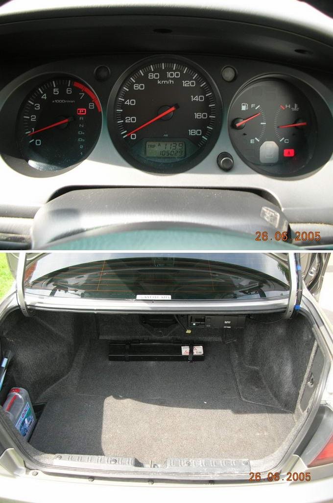

Нижняя часть картинки наглядно показывает объем багажника:
