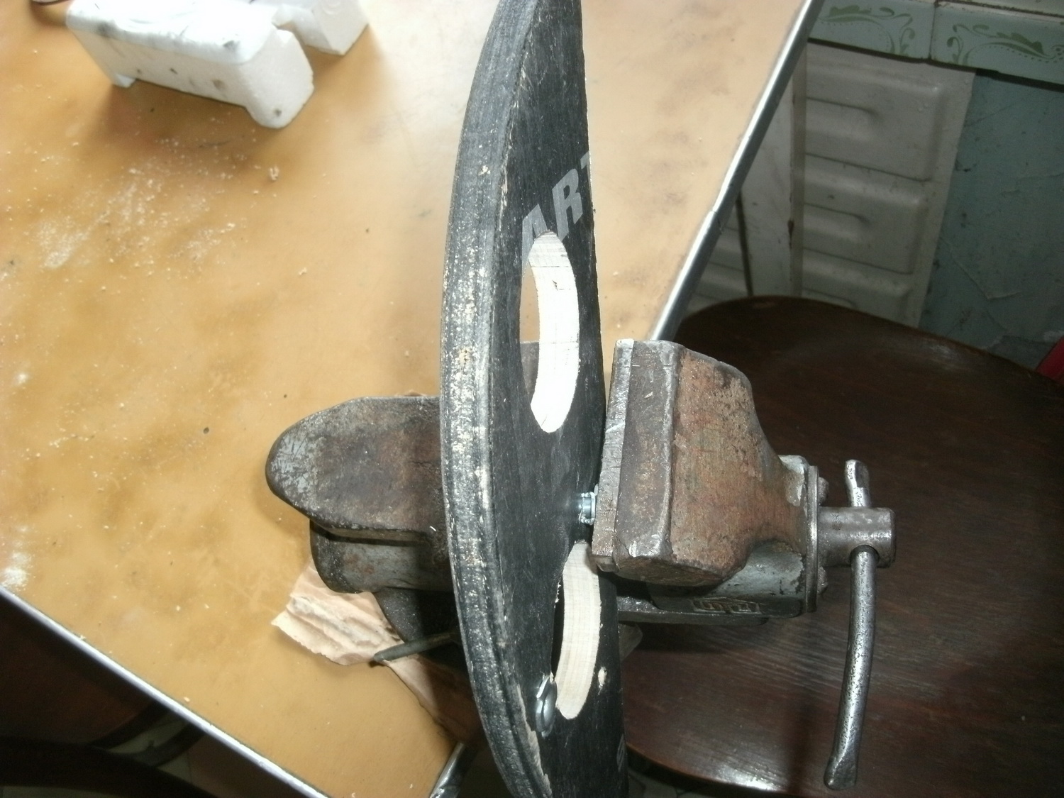

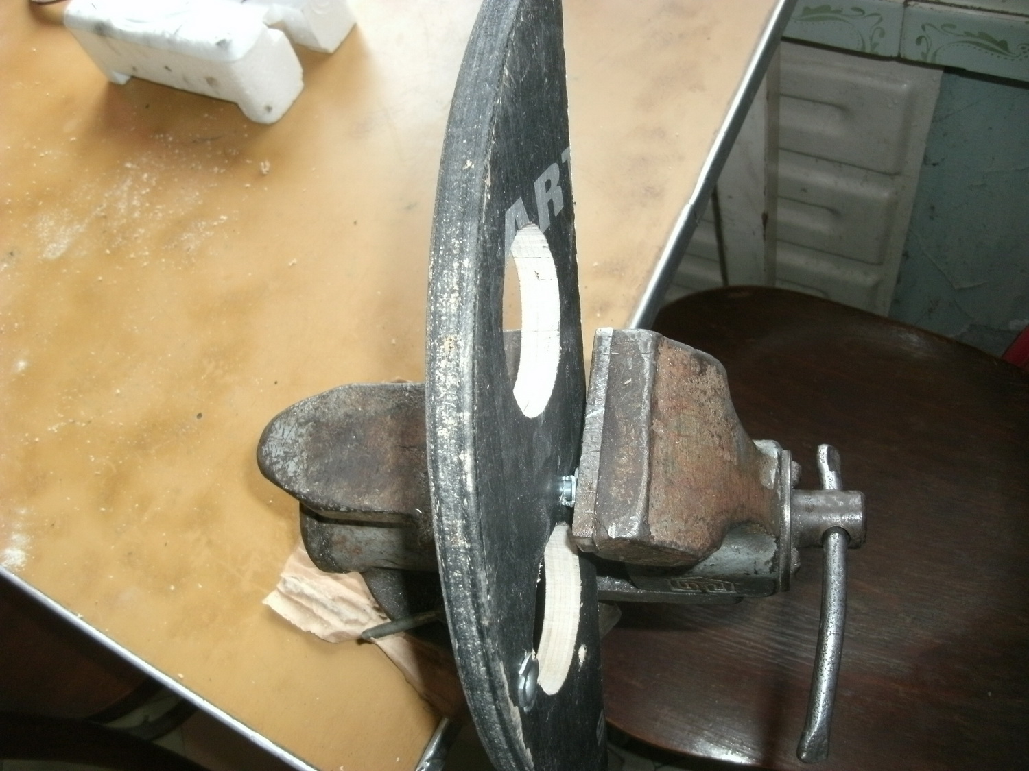

Еще один из способов..хотя выше уже упомянули ключевое слово - натяг.Отверстие под эти гаечки делается чуть меньше и все дела.
Очень помогает старинная мясорубка... одно движение болгаркой и она превращается в Афигеннуйу струбцинку...
...просто тисочки у меня маааленькие... хванэрка с гайкой не влазят..
з.ы. Затягивая шуриком очень велик риск потянуть резьбу (особенно если фанера не УГ) и вот уж тогда возможны прОблемсы...
