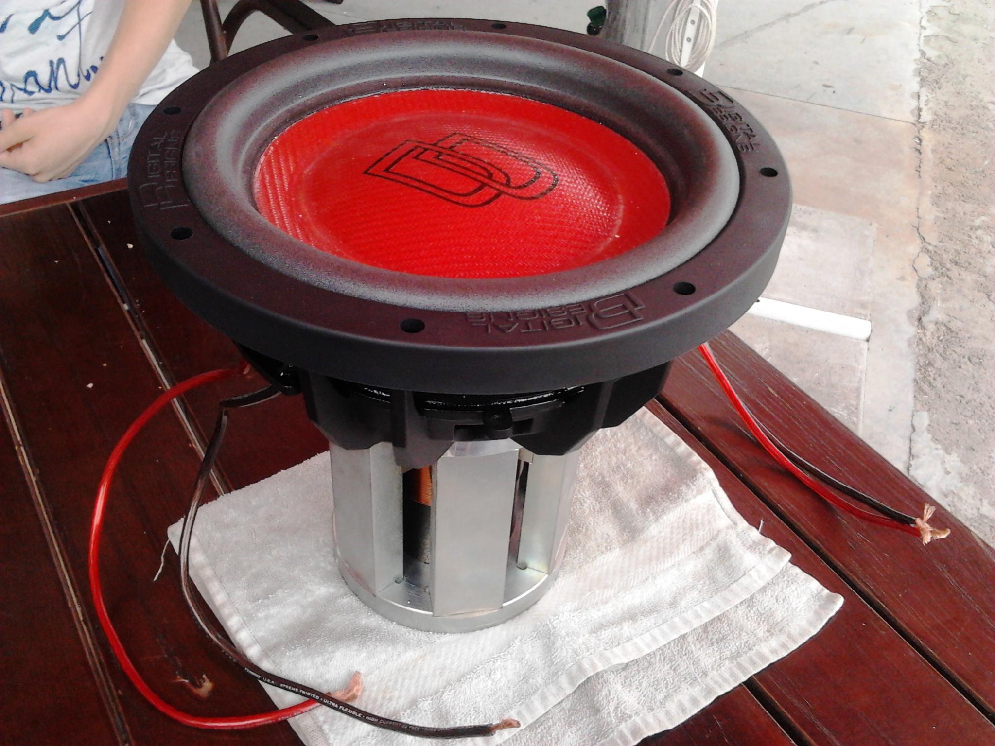

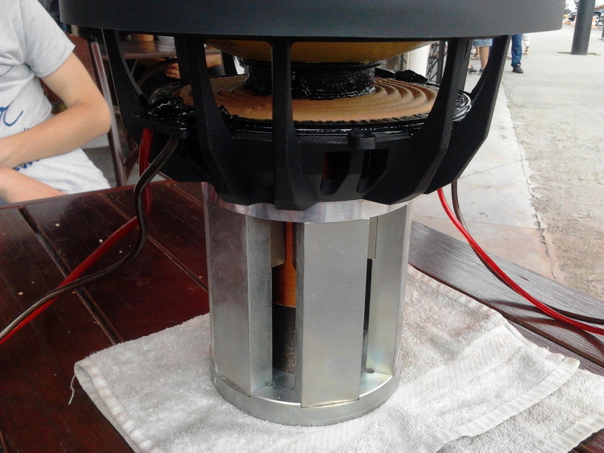

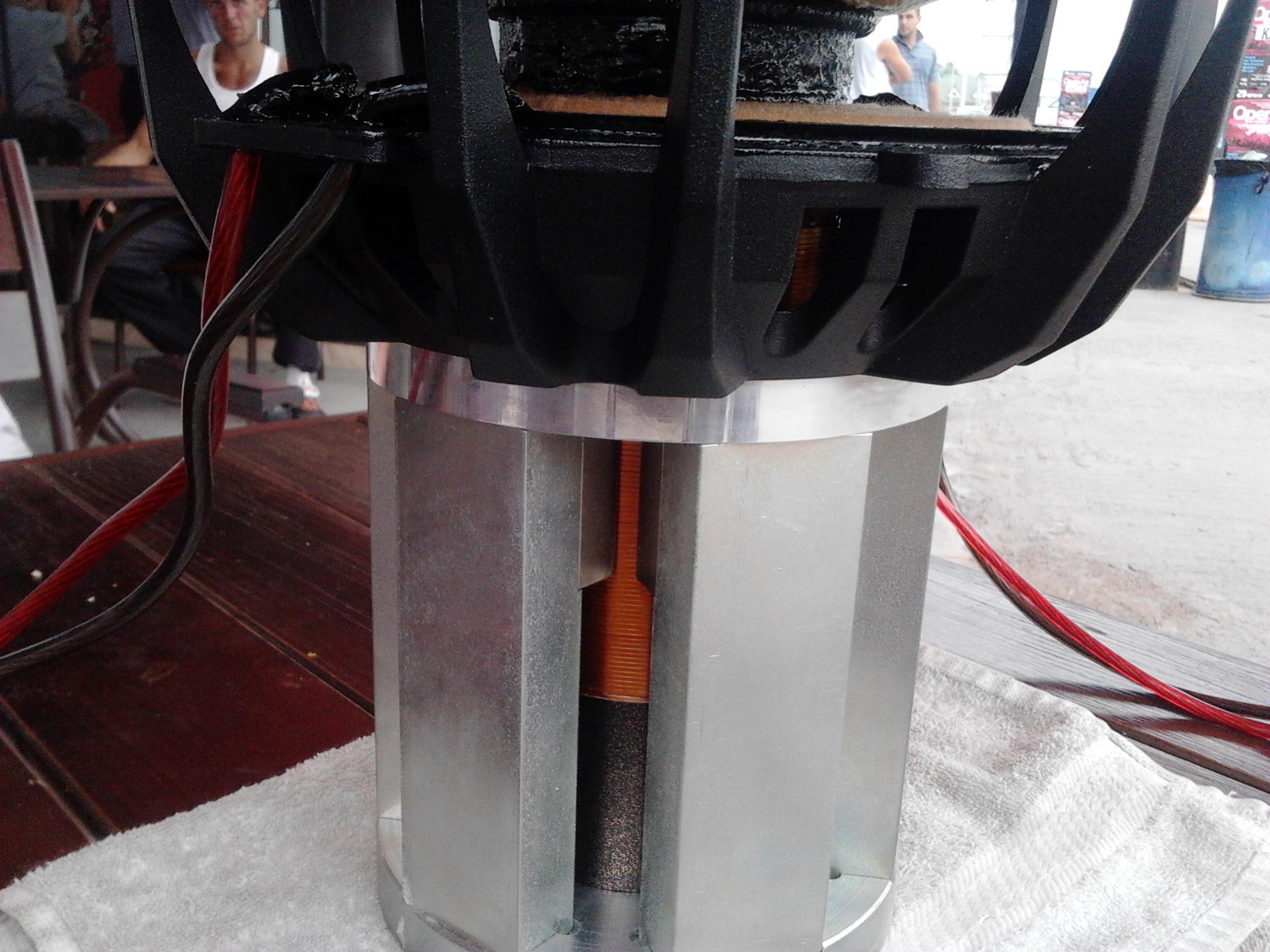

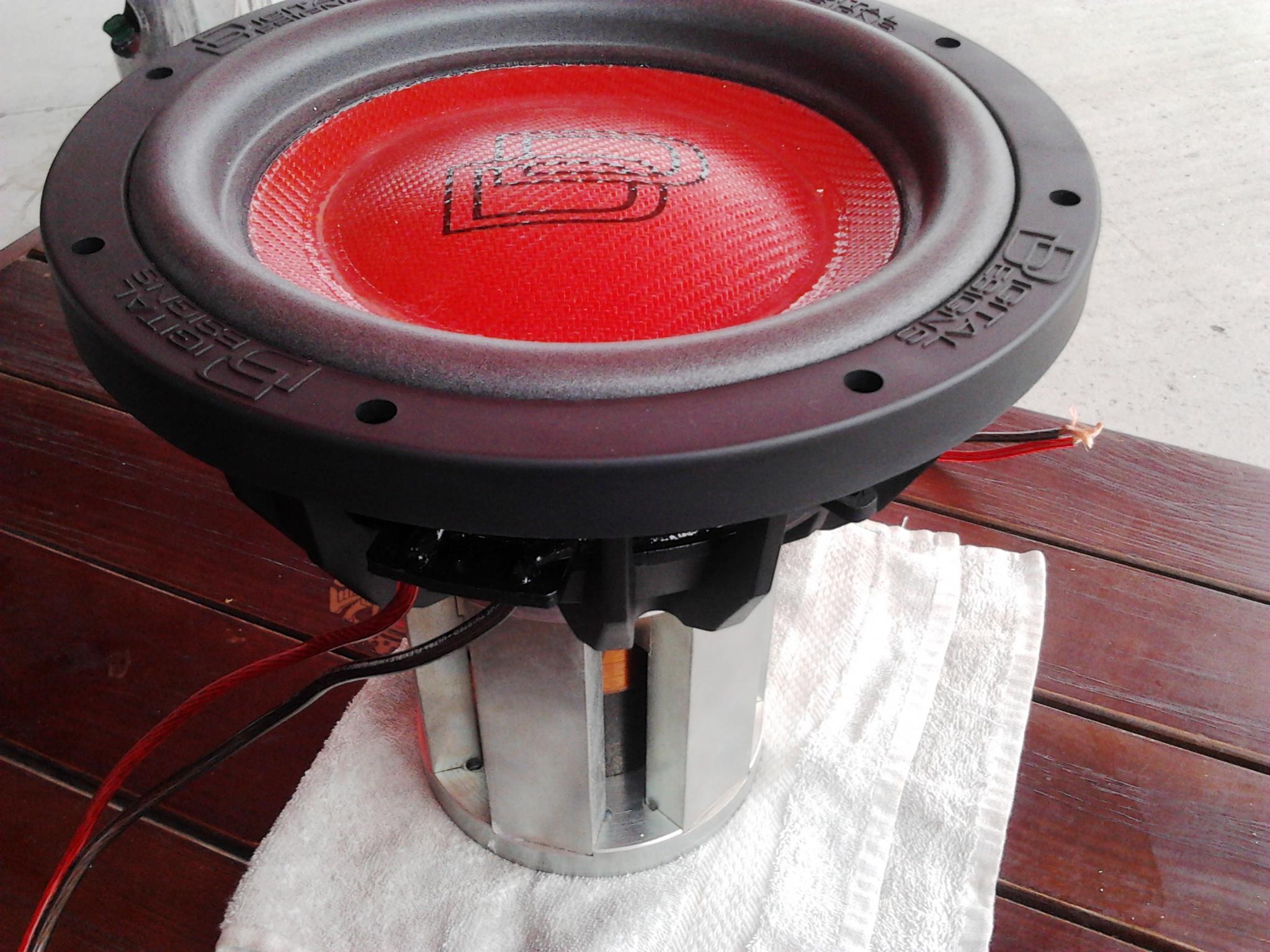

Интересует следующее: какой делать короб под эту пушку?

Сообщение от mr.frog Посмотреть сообщение
надо пробовать, а как еще?
исходим из параметров Т-С, а дальше запил-замер, запил-замер.
пс: а вы разделом не ошиблись? ато я про замеры тут излагать начал. или ошибся я?

По умолчанию Re: какой литраж для Digital design 91z10
я б робив 40 грязними . порт 150. саб і порт в одній площині (вверх)- максимально розтянути один від одного.

подкорректирую тему!!!
Короб планируется не под давления и не для негров.
На качество, на быстрый басс!
mr.frog вне форума   Ответить с цитированием Вверх
Старый 26.06.2013, 12:33   #5
Богдан, погуглил.... не нашел параметров Т-С. предполагаю. что Т-С нету из-за разных вариаций тюнинга динамика. По сему везете к мастерам съема параметро Тиля-Смолла и имея цифры гоу считать в басбоксе или спикершопе.
Без параметров делать нечего.
вроде бы ЗЯ на 45 литров должен быть...магнитом наружу
Старый 26.06.2013, 12:49   #7
ну я нашел 49л для ФИ, соответственно зя, как правило, меньше.... следовательно 45 или еще меньше. Там пробовать надо, измерять ачх и бороться с ней. короче СКЮшники знают.
