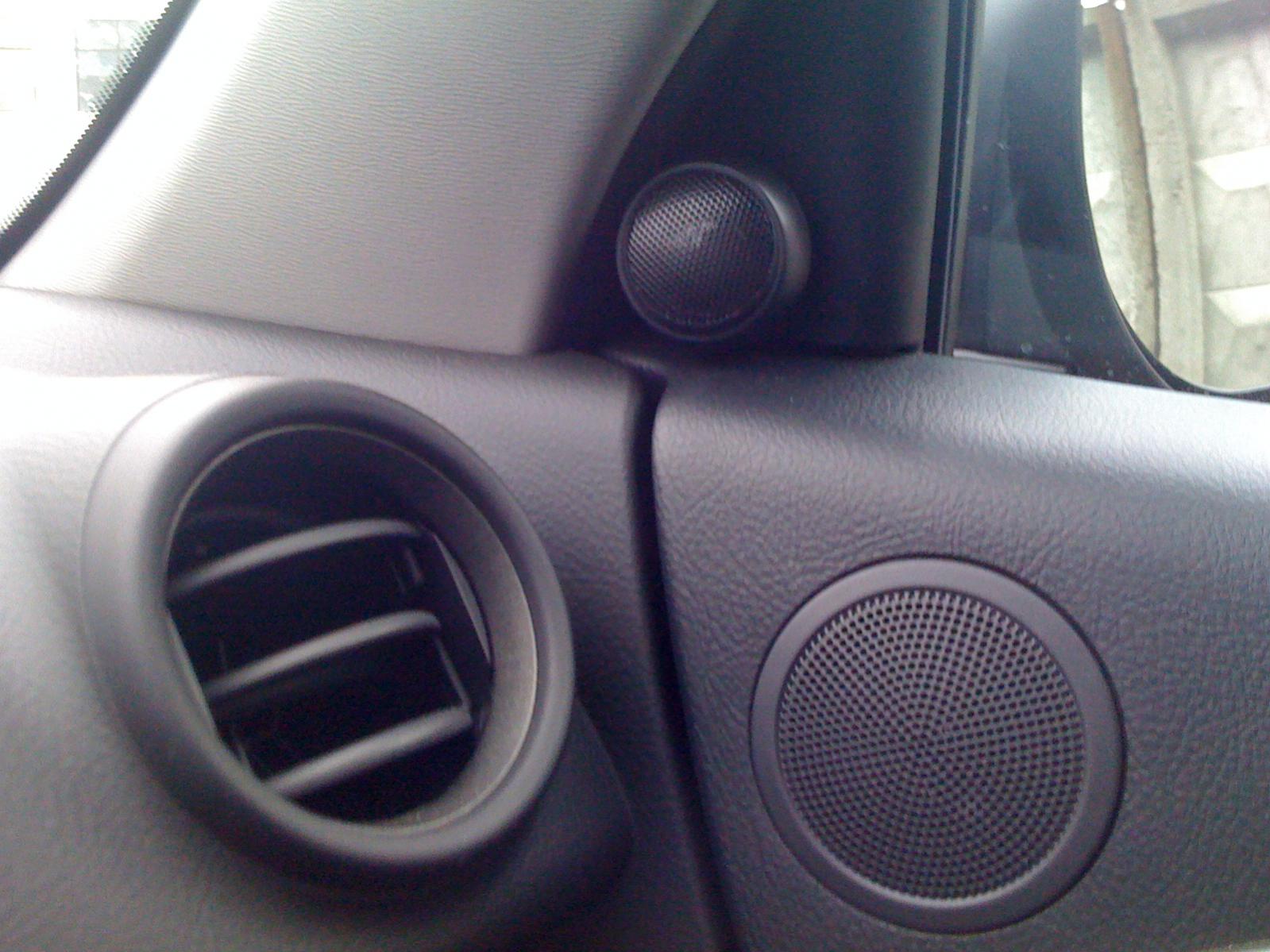

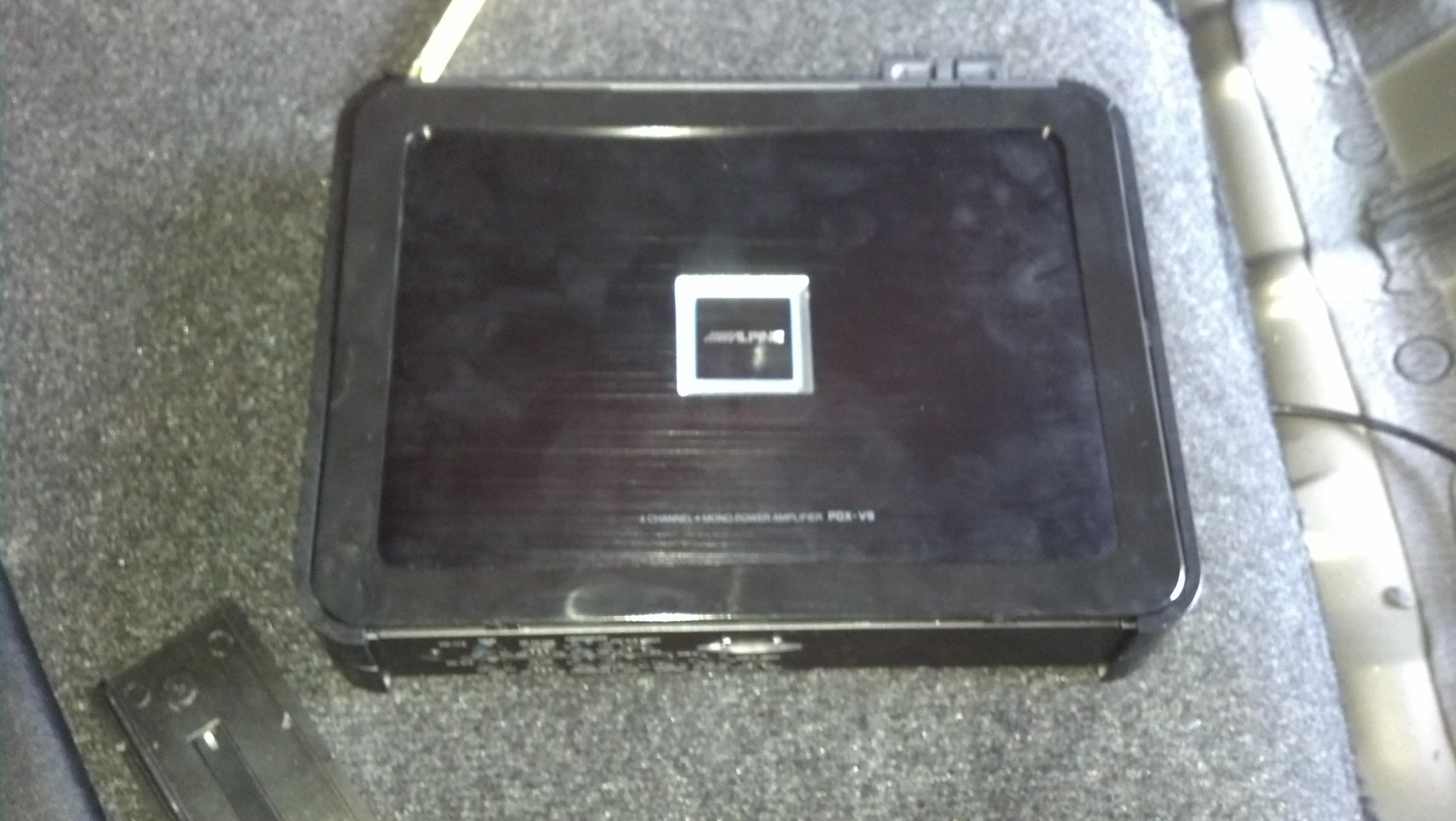

Выкладываю свои плюшки в части замены звука в Toyota Rav4.
Как обычно начинается все с того, с чего начинаться не должно, но так уж бывает )
Некоторые компоненты остались от прошлой машины, некоторые собирались в течении осени-зимы -весны. В Гараже накопилось уже критическая масса этого всякого и в несколько подходов решил все это уложить в закрома Рава.
Состав накопившегося:
Фронт - Helix HXS 136 Esprit (куплен тут на форуме)
Межблоки - Tchernov cuprum + Junior
Саб - Hertz HBX 300 DS (куплен тут на форуме)
Усь - Alpine PDX v9 (Привезли с США)

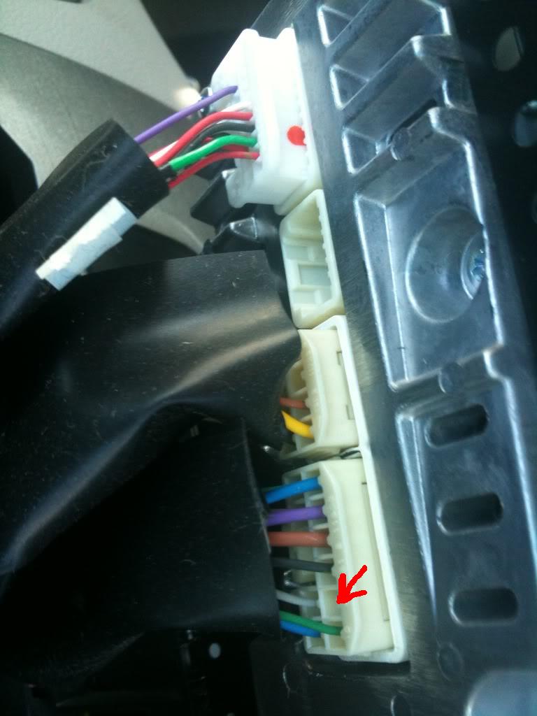

Пока источником работает штатная голова с выпаянными линейками.

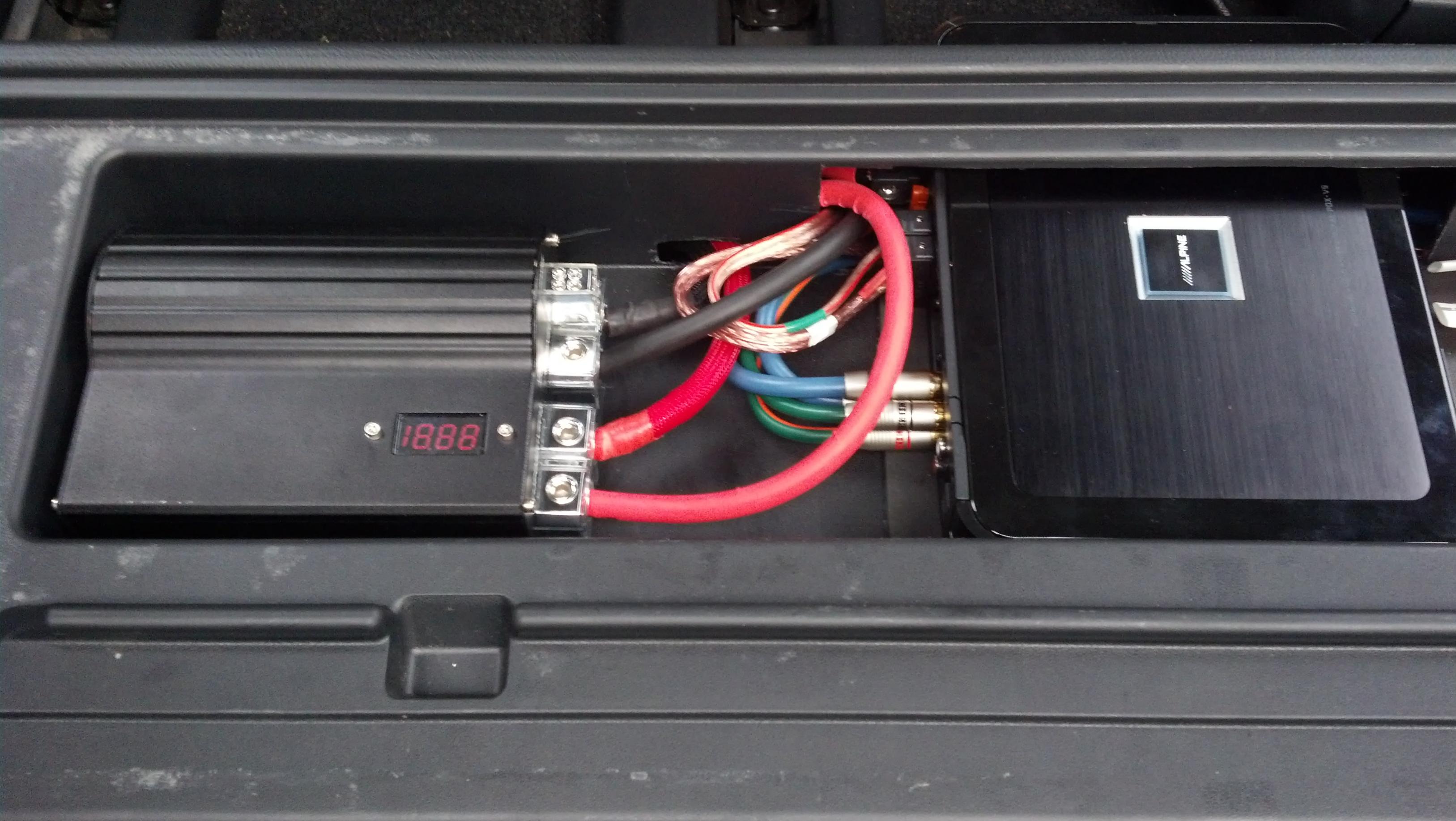

Управление усилителем взято с отдельного выхода магнитолы (на фото видно)
Зашумлены передние двери. С остальным пока справляется штатная шумка тоеты.
В дверях понятное дело проставочные кольца под колонки.

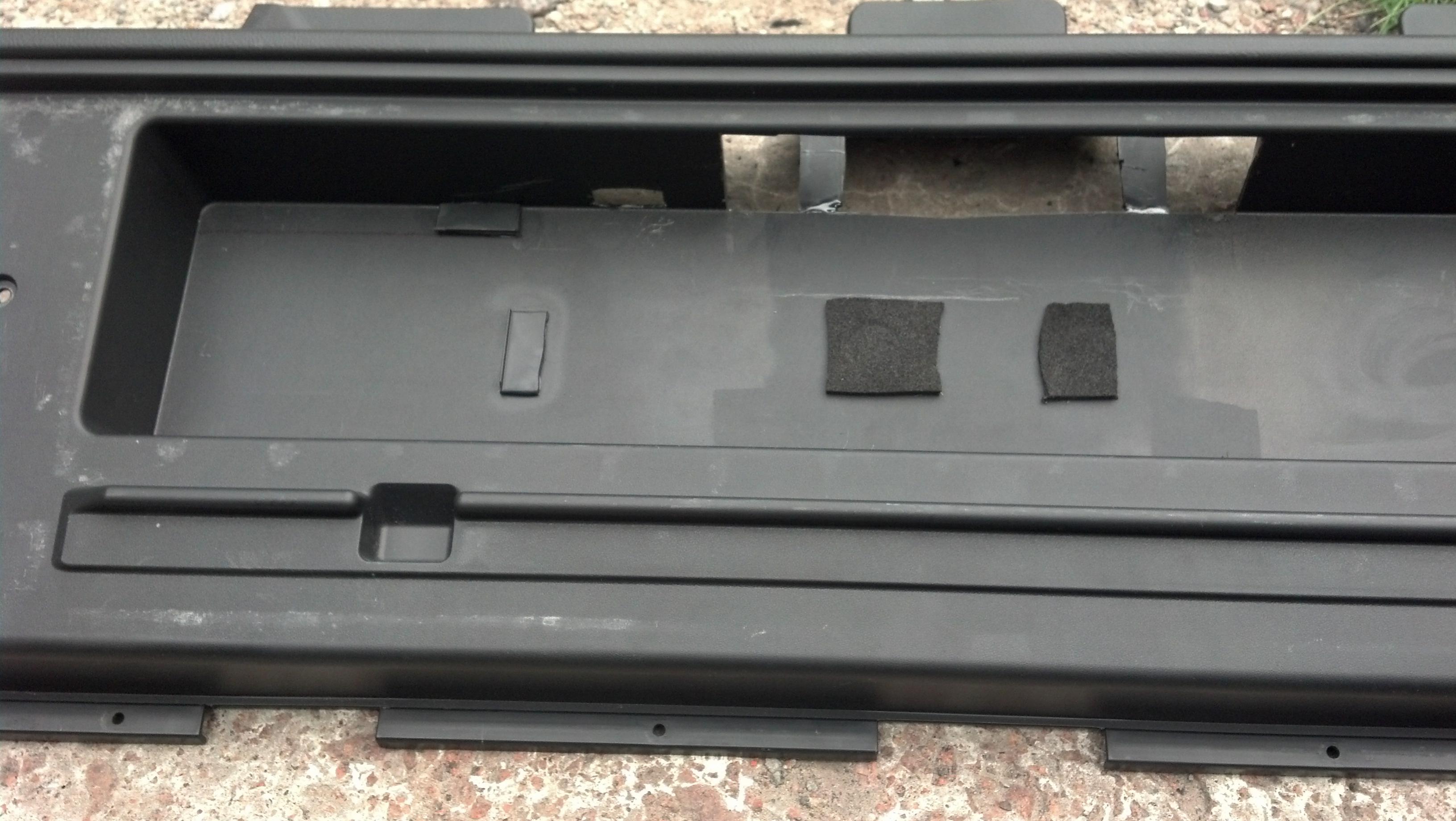

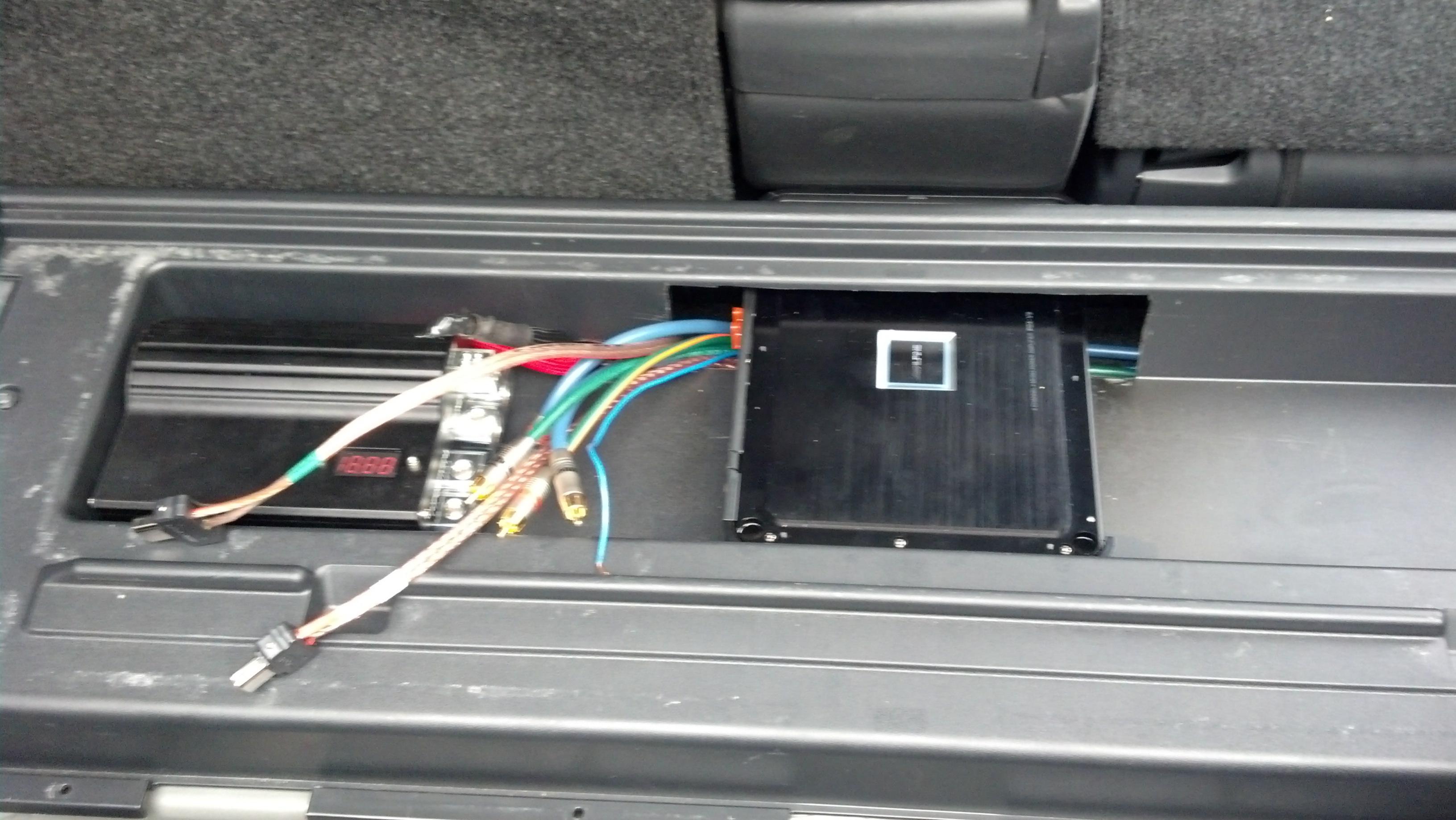

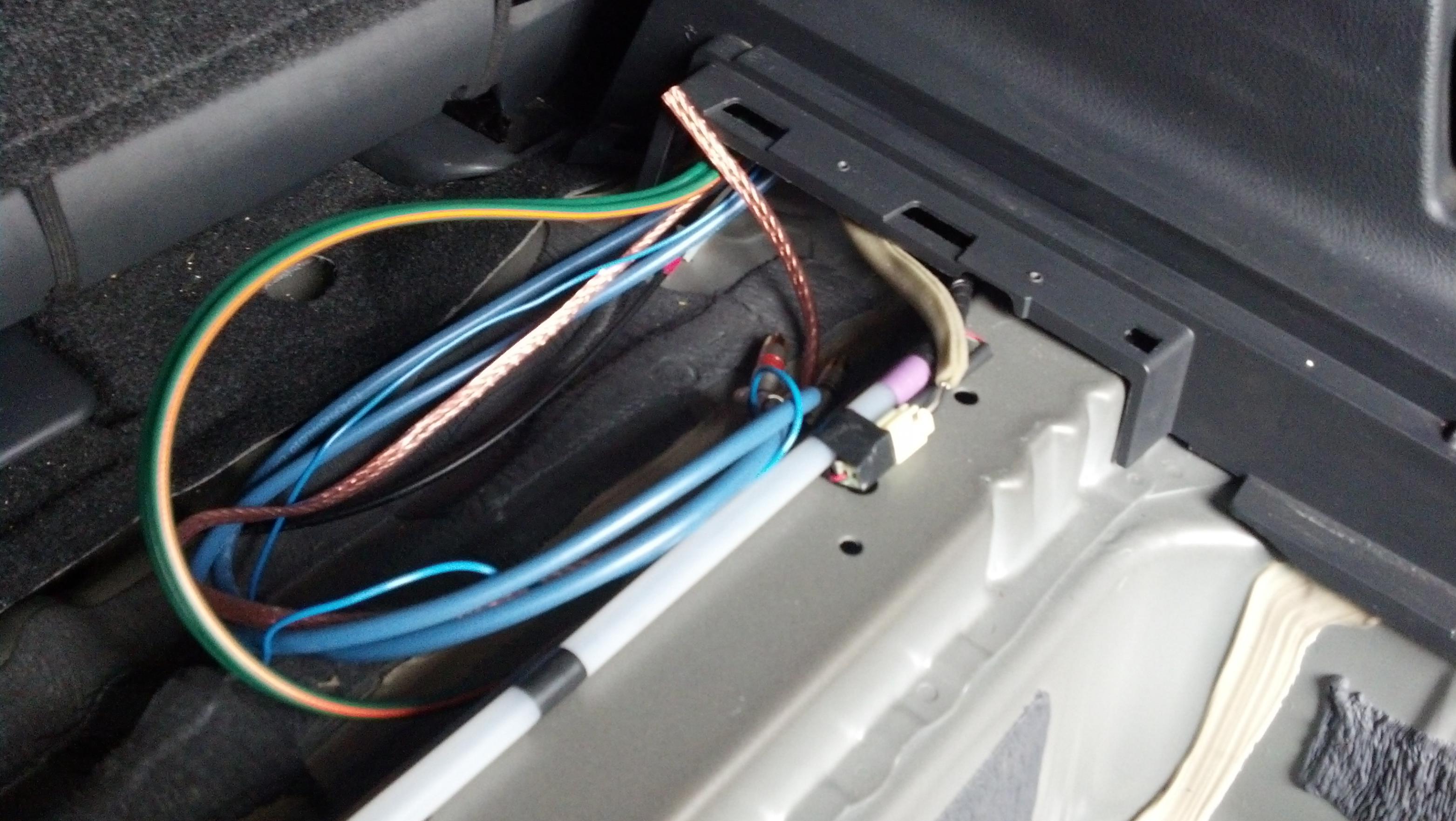

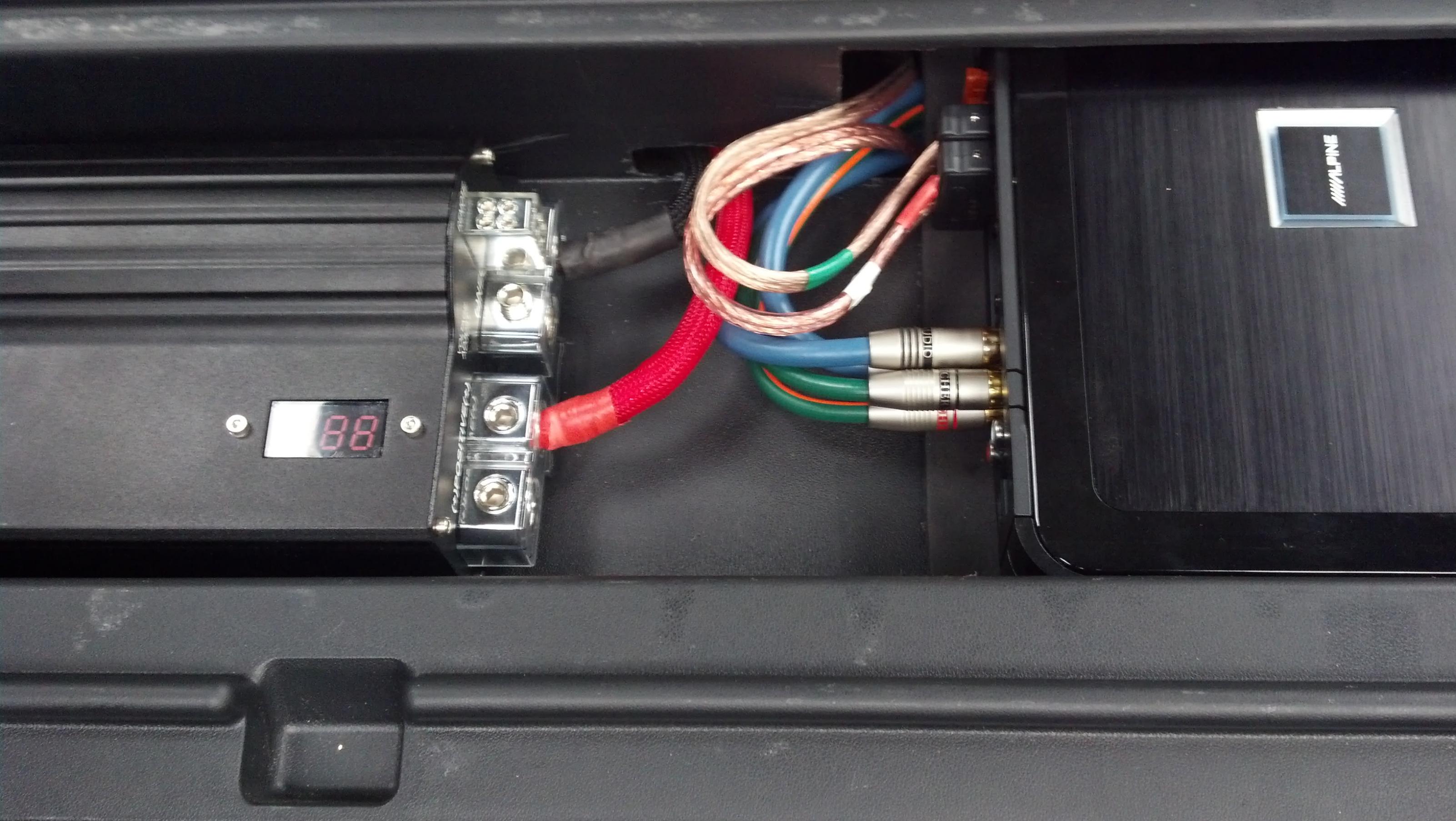

Собственно шумка дверей, замена колонок и прокладка кабелей не думаю что вызовет особый интерес, по этомы выкладываю больше фото по размещению железа в багашнике.
Для тех, кто не в курсе, в Раве есть одна полость которая так и просится быть задействованной именно под автозвук, но подбор компонентов тут ограничен пространством.
Пока звуком не до конца доволен, но выбор между дешевым и функциональным китайским ГУ на андройде и уже вкушенным звуком Алпайна (была ранее IXA404) не завершен, а со штатной головы много не возьмешь.
Несколько фото прилагаю.
