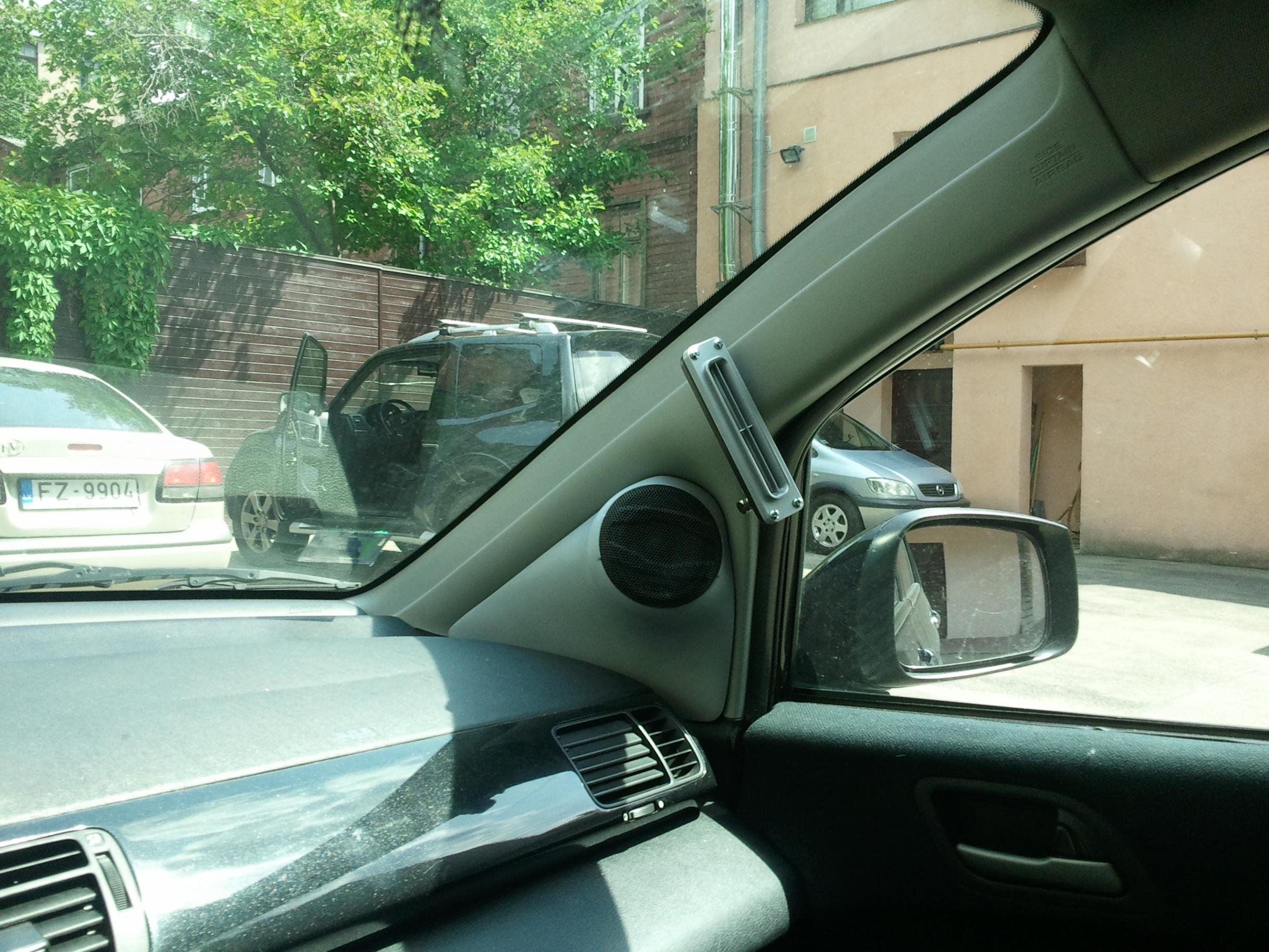

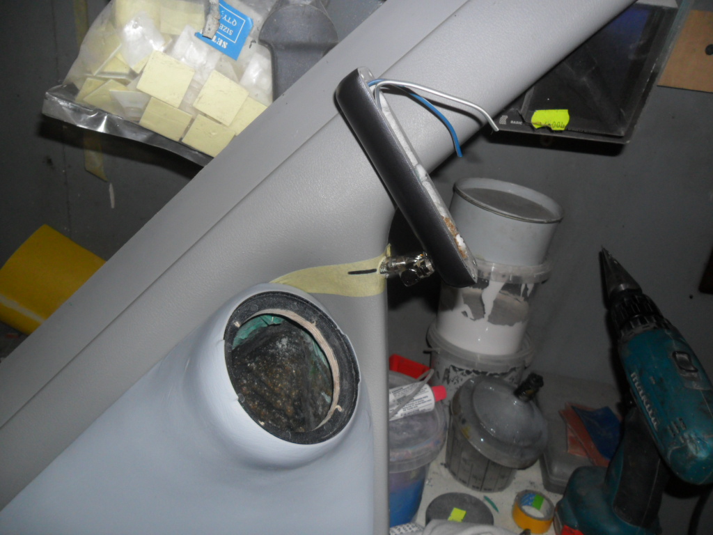

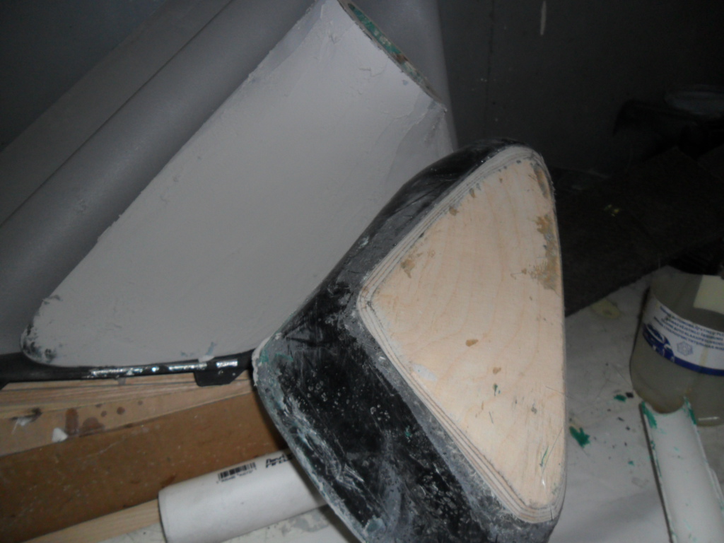

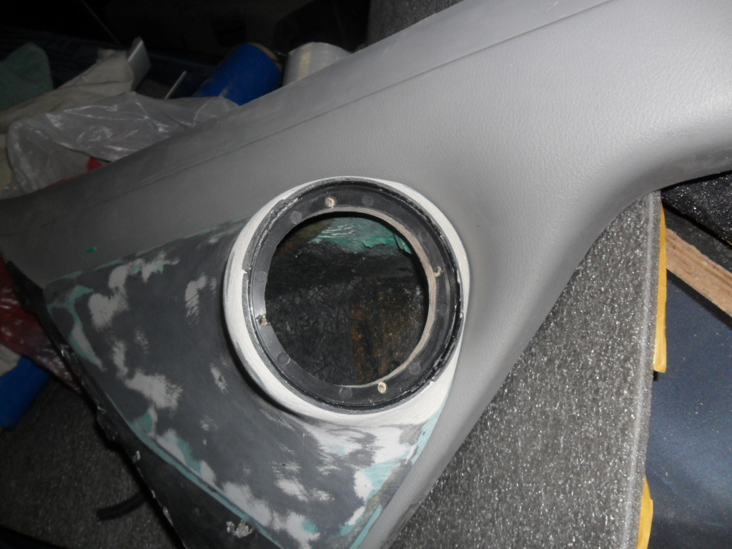

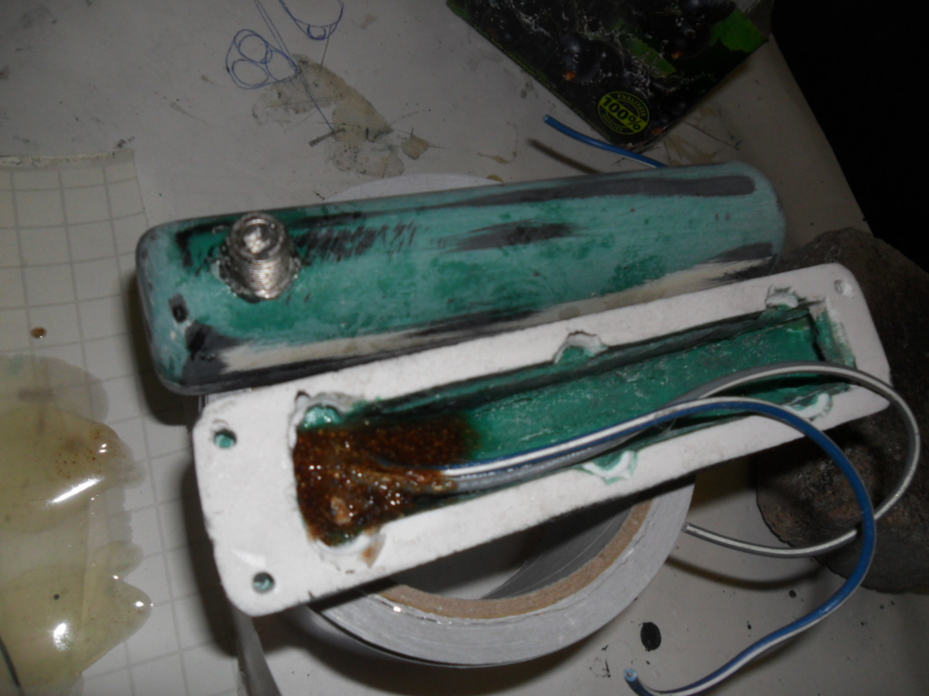

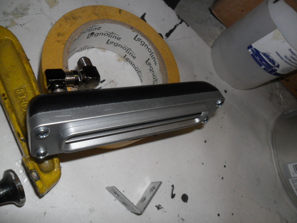

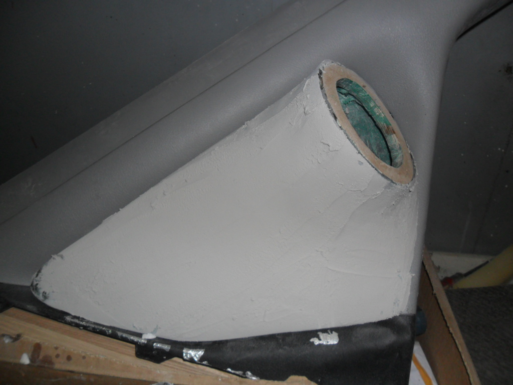

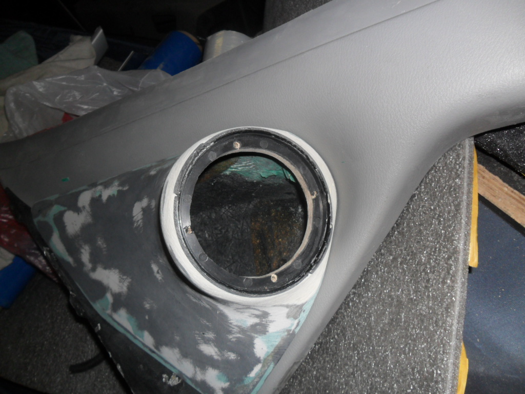

Вот. Решил СЧ и ВЧ поменять

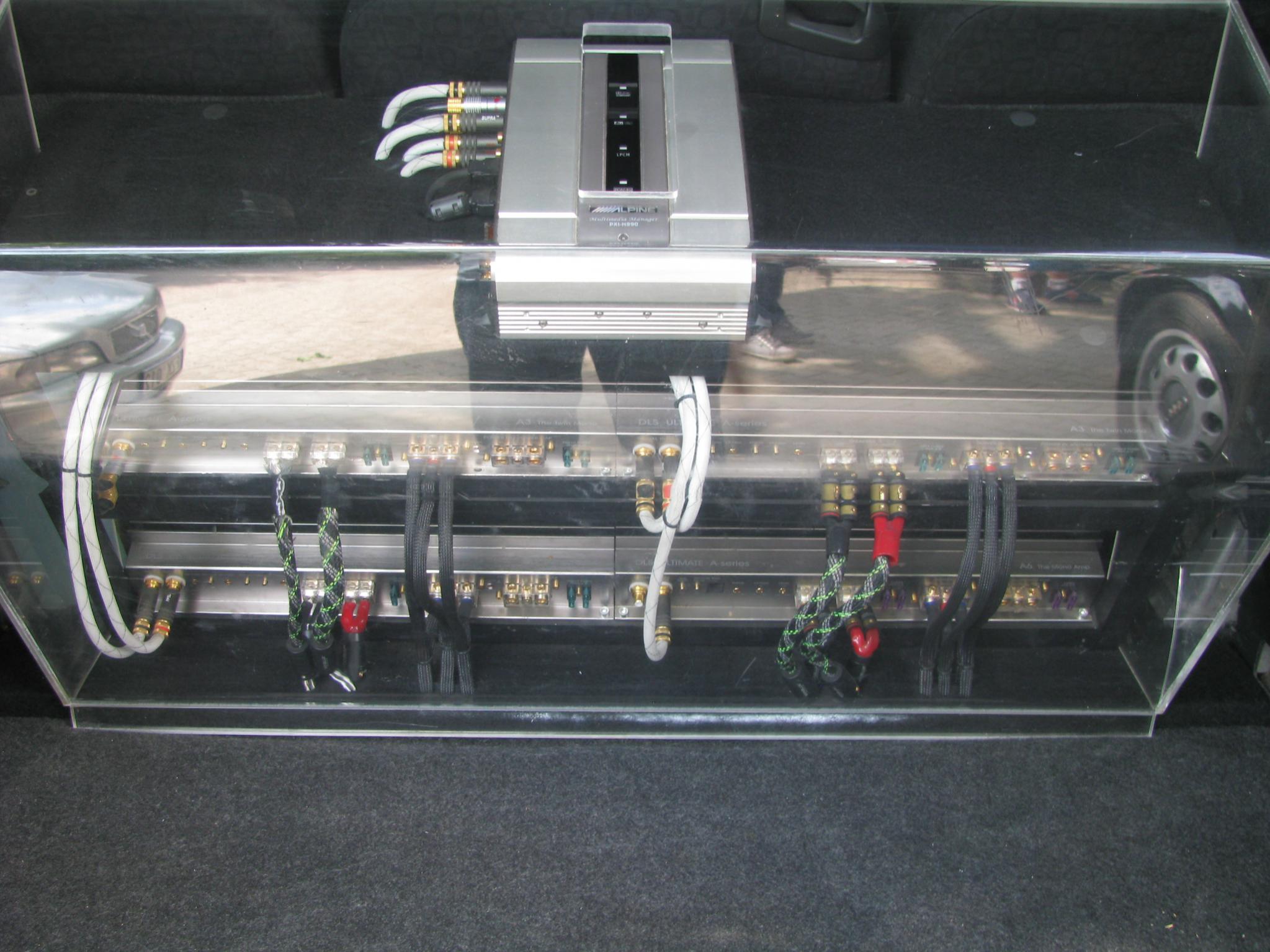

а сзади все по старому

Юрис, назови пожалуста номиналы твоих новых кандидатов на СЧ/ВЧ, а то народ не в курсе что за диковинка. А лично мне также интересно куда будут направлены динамики и какой объем получился для СЧ... Заранее благодарен!
Старый 10.06.2013, 22:56   #4
juris.sq
Аватар для juris.sq
Регистрация: 28.02.2010
Адрес: Riga
Сообщений: 1,075
Вы сказали Спасибо: 26
Репутация: 147
По умолчанию Re: Новые игрушки:) HONDA FRV
СЧ: http://www.italianspeakers.ru/catalog/3FE25
ВЧ: без понятия. из домашки PHILIPS HTS9800W
Объем СЧ = 3 литра
С направлением ВЧ пока экспериминтирую (поэтому название темы "игрушки"). "крепление" ВЧ позволяет высталять их под разными углами а также менять разные ВЧ, нужно только подготовить "посадки", и пробуй (прикручивай, меняй) на здоровье. пробовал также ставить горизонтально над СЧ. у каждого положения есть свои плюсы и минусы.

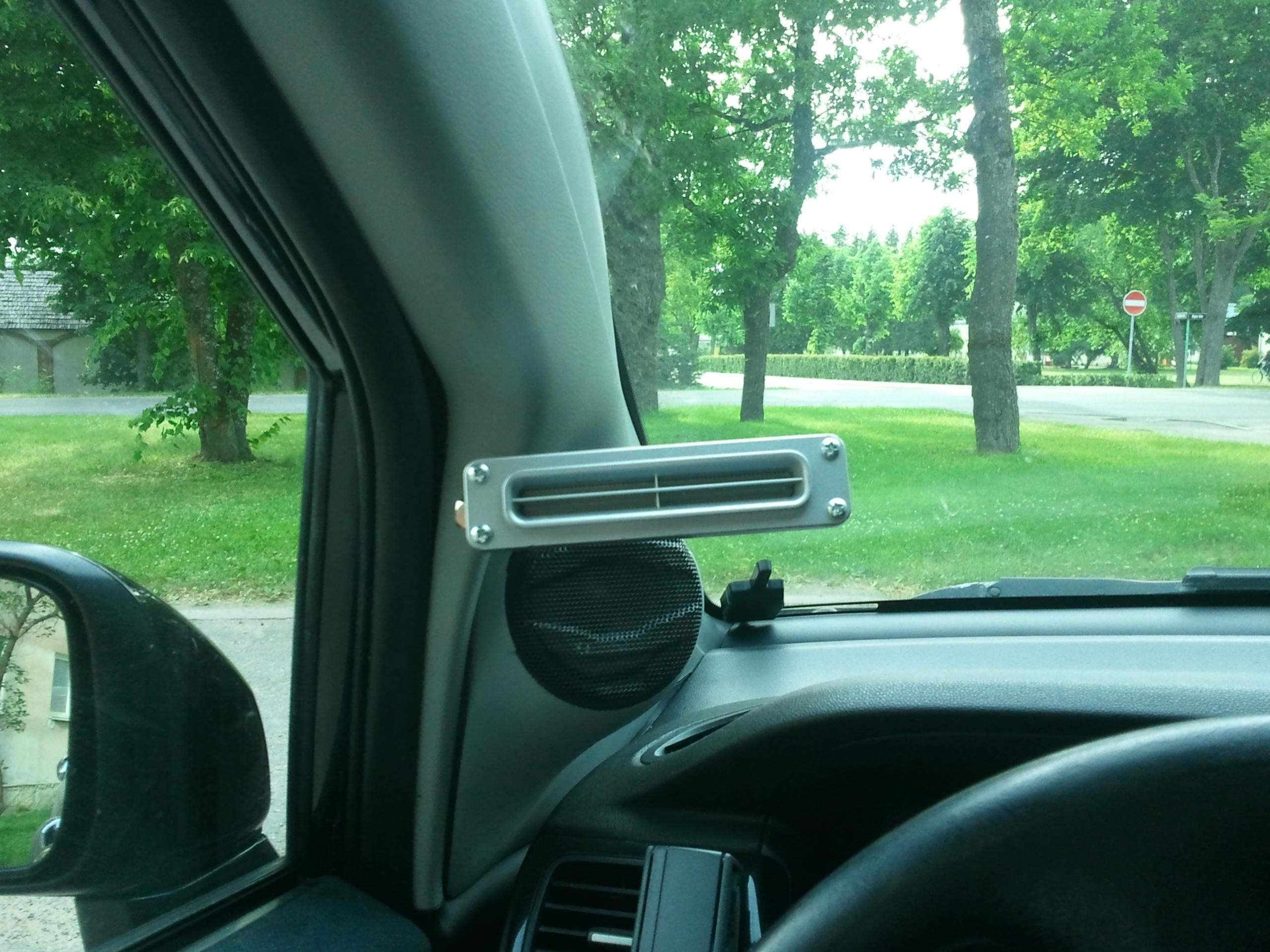

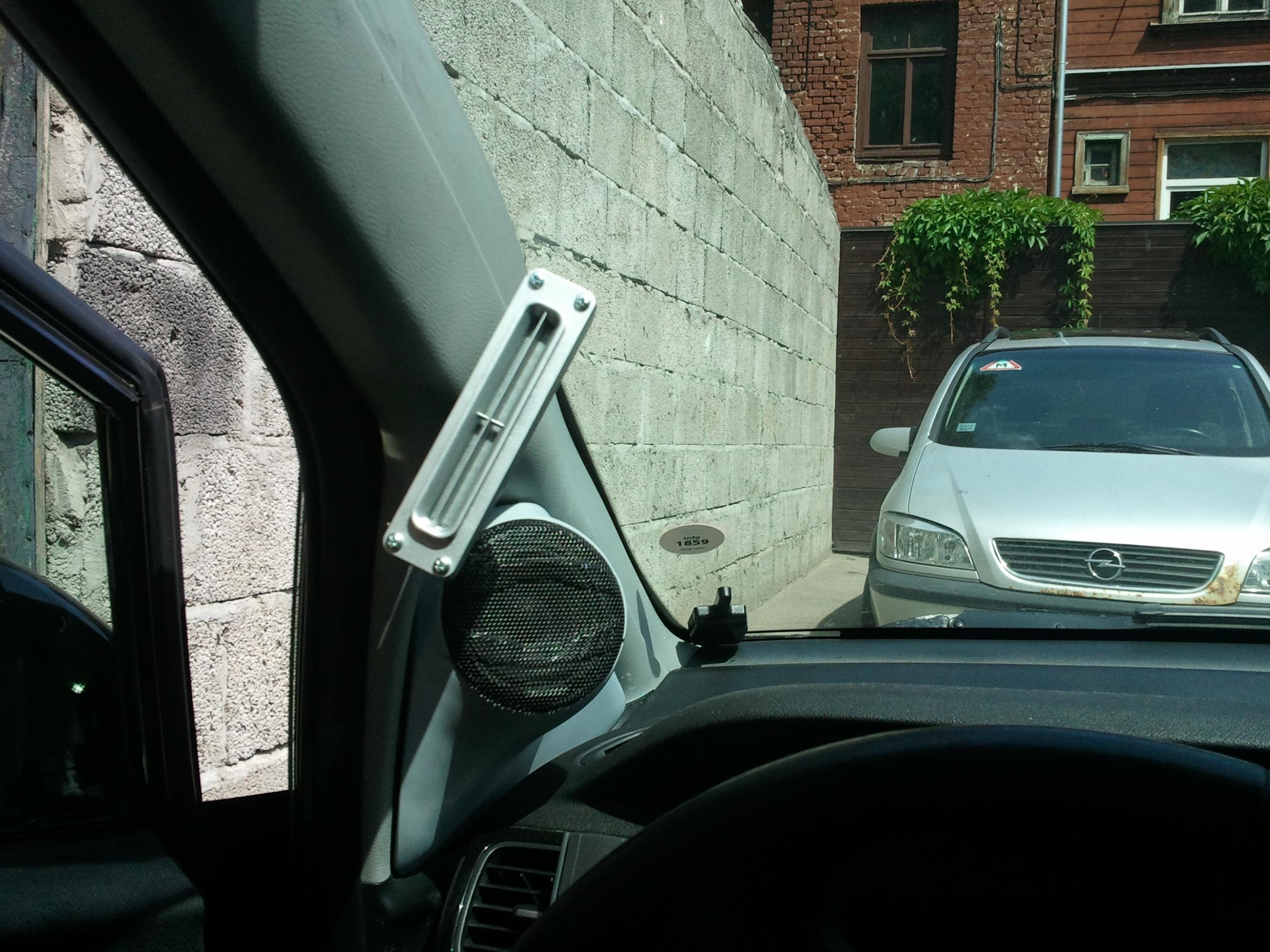

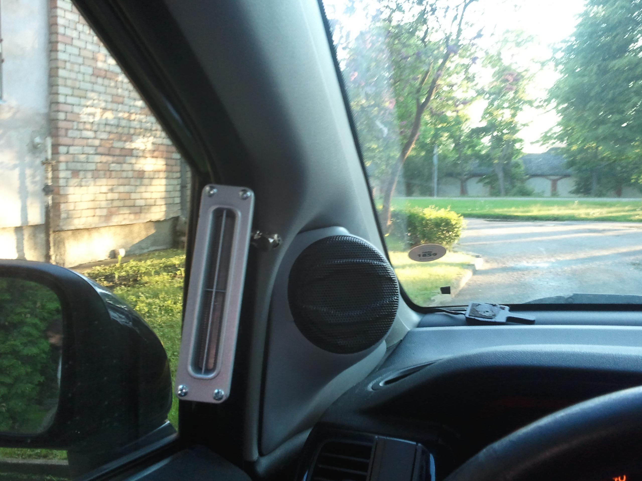

Провели ряд экспериментов

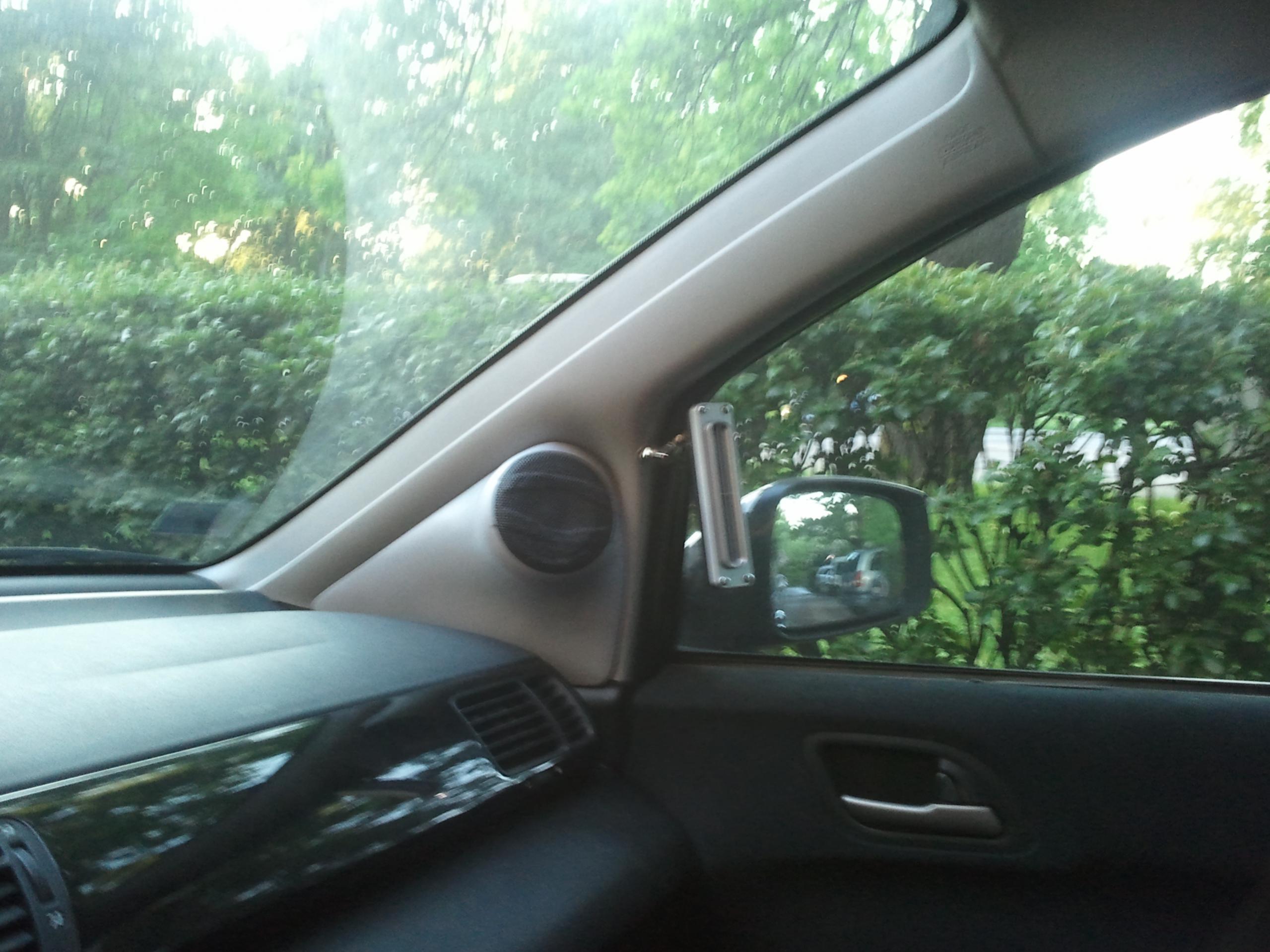

Видимо будет так!
У тебя же такая здоровенная стойка, не хочешь сделать заподлицо? И сч, и вч. Там же есть где развернуться.
Или у этих твитеров такая узкая направленность, что вопрос с бафл-степ не актуален? Но серединкам это уж точно не помешает же.
Я просто совсем недавно буквально прозрел в своей машине, насколько это важно.
несовсем понял, как заподлицо?
если ты имел ввиду сч и вч в одной плосkости и под одинаковым углом, то стойки это не позволяют, пришлось вч выносить
Старый 13.06.2013, 23:36   #10

Ну, форму стоек можно и изменить
не люблю большие сиськи.
акцент делался на верное направление сч + чтоб они играли в закрытом объеме. а то, что вч (играющие с 12кГц/6дБ/окт) вынесены из плоскости - нестрашно ИМХО.

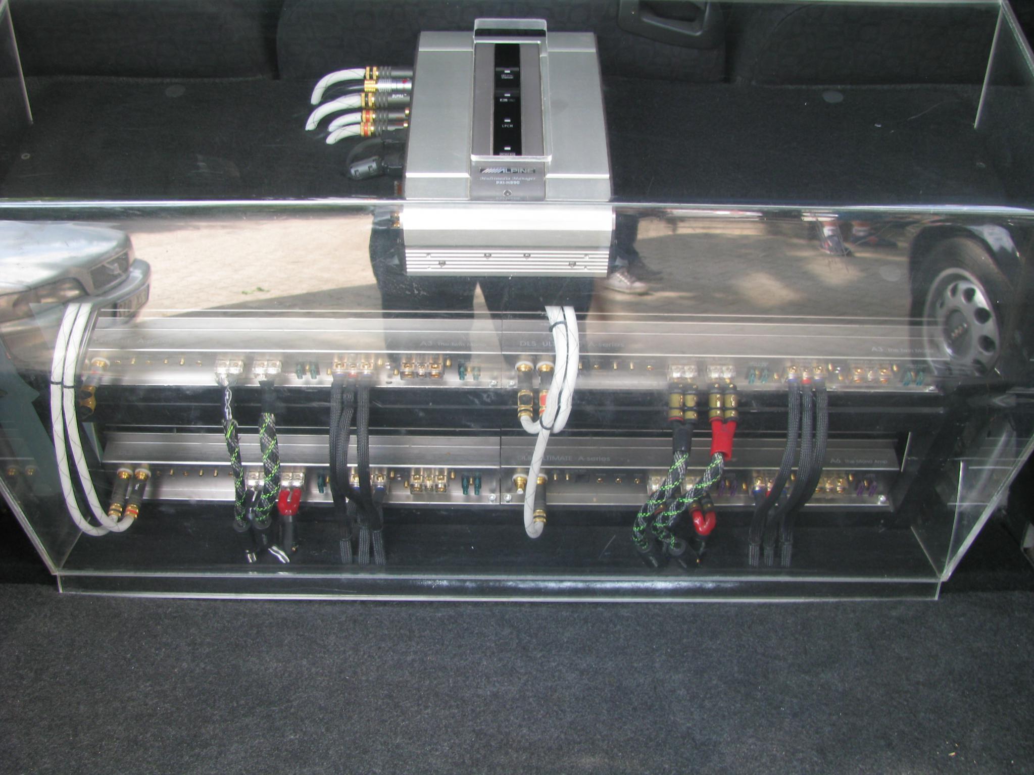

Где-то я в чате выкладывал... Вот, нашел...
Там, между прочем, "у ее внутрях" супримы спрятаны, которые совсем не маленьке твитера.
Так что при должной фантазии...
С твитерами я понял, так высоко может и не так важно. Но тогда для сч это таки тем более актуально, ИМХО.
