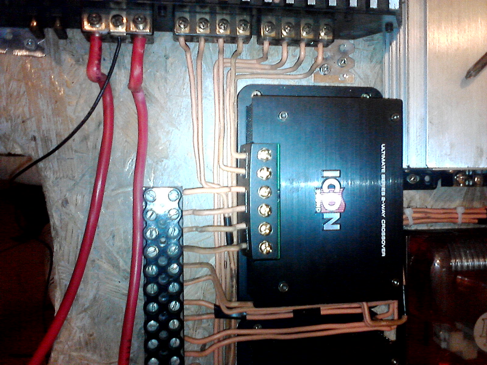

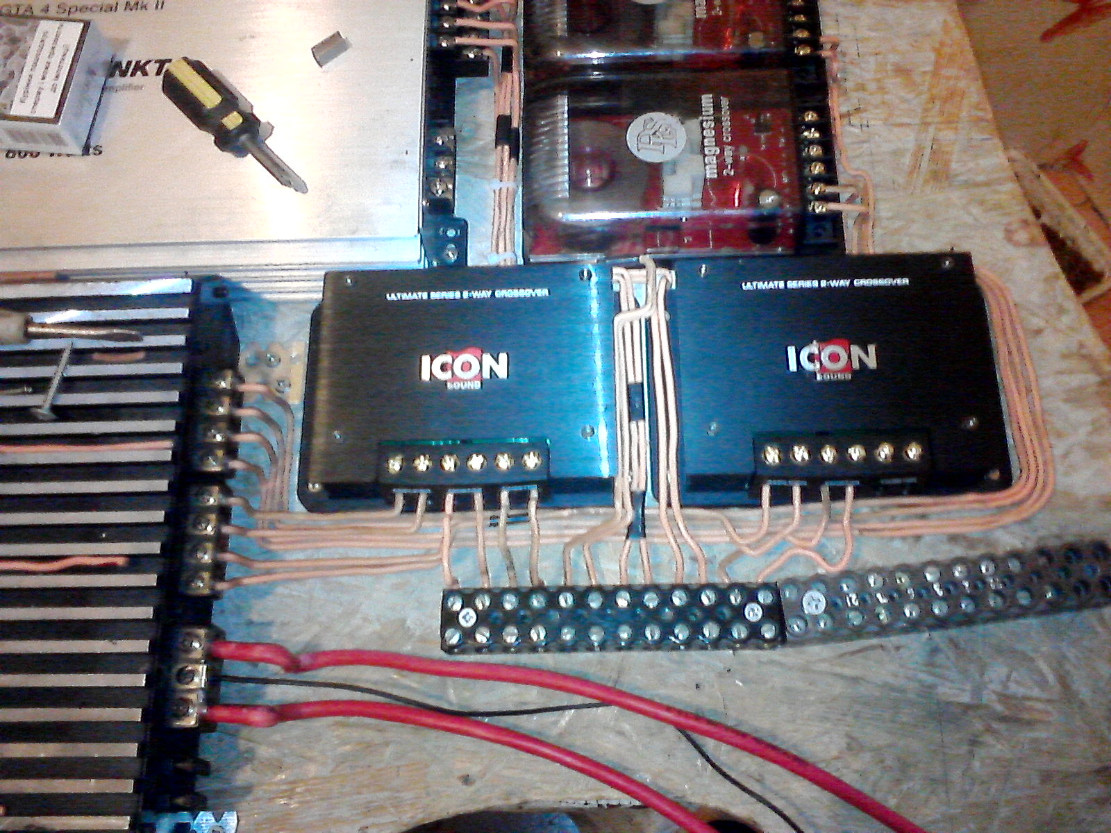

Можно ли ставить кроссовера в такой близости друг от друга как на фото? Может их екранировать дополнительно не мешало бы?

Экранировать точно ненужно!
Если есть беспокойство, то можете попробовать отвести на 0.5 метра один из кроссоверов. Думаю, разницы вы не услышите. Т.е. в теории она конечно есть, из-за того что катушки стоят параллельно и рядом, но на практике - это не самое слабое место, способное повлиять на качество звука.

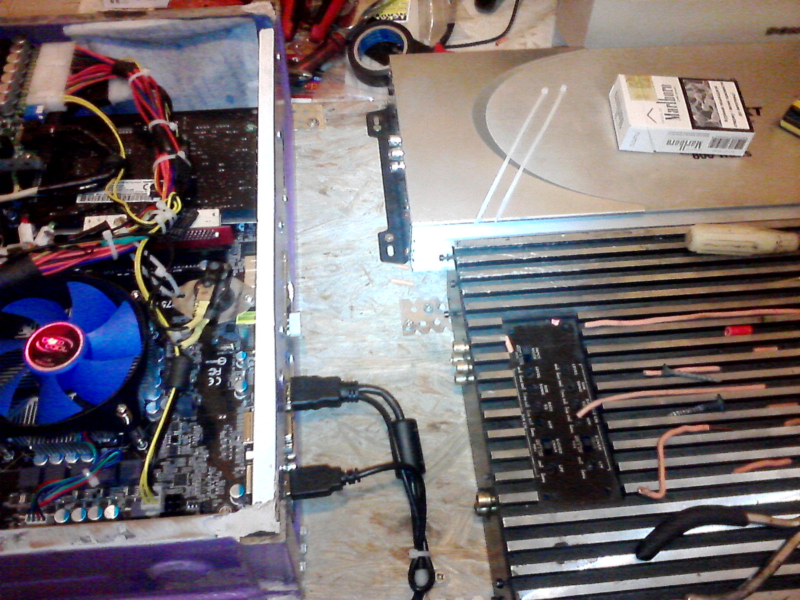

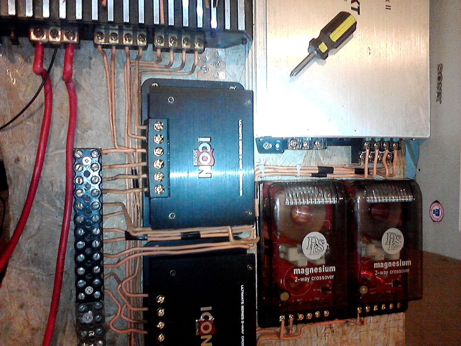

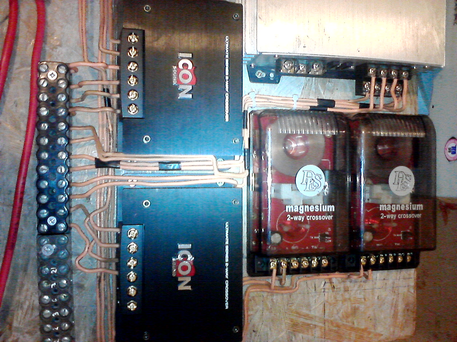

Привожу полную компоновку системы - может кто подскажет что правильно а что нет, разводка идет моножилой 3,14мм кв, сигнальные межблочники еще не готовы но будут 10-15см в длину, думаю помех не наловят. В качестве головы компьютер с покачто аудиджи 5,1 и kx драйверами на звуковуху.

близко очень, я бы так не крепил, катухи друг на друга влияют, но можно всё исправить! в идеале - каждый обернуть в фольгу и заземлить проводком на минус

Якщо зовнішнього ЦАПа нема і вихід з карточки аналоговий планується, то є немалі шанси зібрати наводки по живленню на шину PCI. Є буквально зовсім небагато материнок, де нема цієї проблеми. Боротися з цим ніяк, тільки зовнішньою usb-шною карточкою.

Давайте без фанатизму, друзі. Нічого страшного в такому розміщенні кросоверів нема в порівнянні з усіма решта проблемами автозвуку.

Мать стоит асрок б75про вот с такими выходами для задела на будущее, действительно звук сначала буду выводить по аналогу,посмотрим что получится, потом в планах уси поменять и звуковушку лучше поставить, или внешние цапы - вобщем дальше есть простор для полета фантазии, провода моножила никого не смущают? Первый раз их применяю. Кроссовера, уси ,голова поставлены на одной платформе чтобы эксперементировать удобнее было - все под рукой. Вобщем то конструкция предусматривает быструю смену усилителя любого без фанатичных переделок и тягания проводов по салону.

та я бы так тоже не крепил в идеале, но нужно чтоб все было близко и для удобства експериментов дальнейших - это не конечный результат, может проц поставлю и по цифре в него звук выведу может звуковую карту поменяю в будущем, и уси тоже менять буду, поэтому так все расположил в одной кучке. Раньше было все разбросано по машине - что то переключить и попробовать хотябы усилители по другому подключить влекло за собой кучу гемора и частичной разборки салона поэтому так все поставил. И незнаю как эти кроссовера будут влиять друг на друга, но если нужно замотать в фольгу - то замотаю конечно
