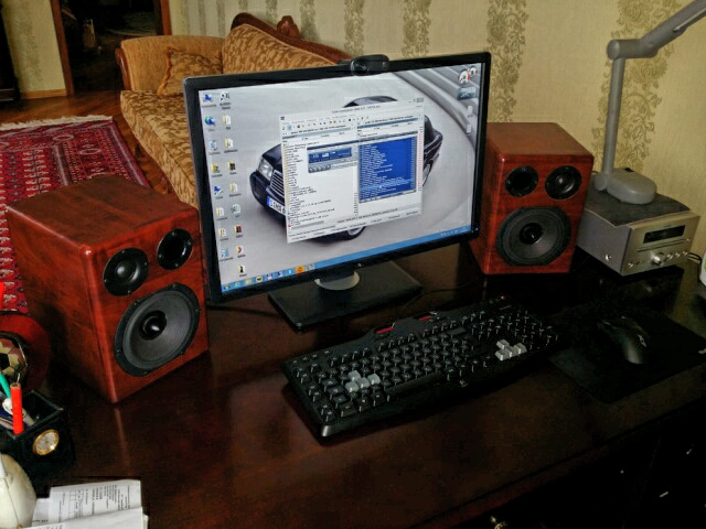

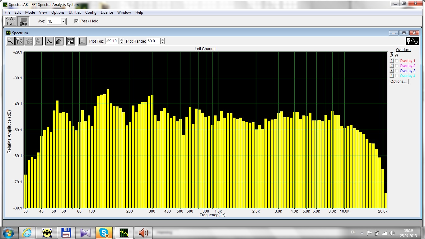

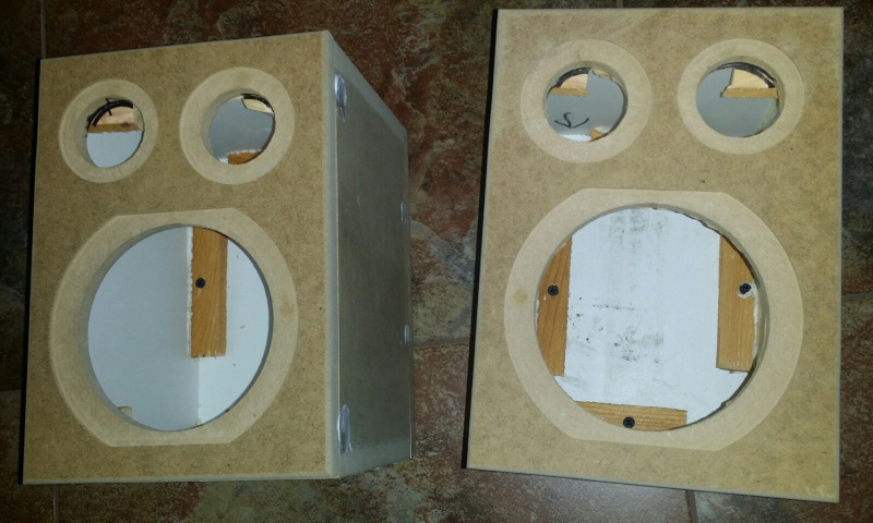

Вот что можно собрать из компонентов попадающихся тут на форуме.
Собрал динамики по звуку очень нравятся, ну просто не нарадуюсь.
Объём около 9 литров на каждый, корпус МДФ 19мм, лицо пилилось на ЧПУ, торцы сам подрезал, шпаклевал и выводил руками, остольные детали на пилораме. Сборка на жидкие гвозди и саморезы (с разным диаметром сверления и фаской, после зашпаклёваны).
Обтянул плёнкой DC Fix.
Фазики AZ audiocomp AR 40 35*150 мм (выдвижное колено пока не ставил).
Пищики SB26STCN.
Мидбас Peerless HDS 830813.
Кросы Alpine SPX-177R (валялись без дела).
Саморезы пока обычные но уже заказал с ебея с круглой головкой под 6-гранник чёрные.

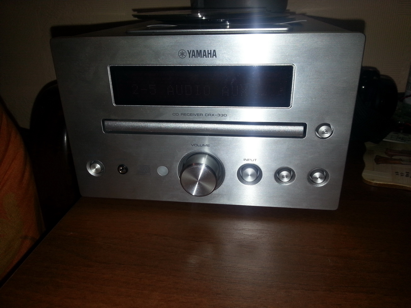

Усилитель Yamaha CRX-330 - пришлось добавить AUX.
Кабель везде DLS 2.5 кв а на пищики от кроса van den hul bridge.
Межблок пока обычный (потом займусь).
В компе стоит Creative Audigy2 ZS ещё та правильная с позолоченными разъймами (фронтальній канал доработан лично мной - менял операционник, кондёры по питанию ...... )
Фотки выложил.
Всё это делалась только ради детализации и тонального баланса,даже на не большой громкости.
Вроде получилось звук детальный без лишних преукрашений.
Наполнения (синтепон) пока нет, так что игратся ещё можно.

а не высоко стоит монитор теперь?
+1 за проделанную работу!
yupiter3 вне форума   Ответить с цитированием Вверх
Старый 25.04.2013, 19:02   #3
profd
Аватар для profd
Регистрация: 03.11.2010
Сообщений: 539
Репутация: 112
По умолчанию Re: Звук для компа
Немного высоковат но в планах ногу монитора заменить.

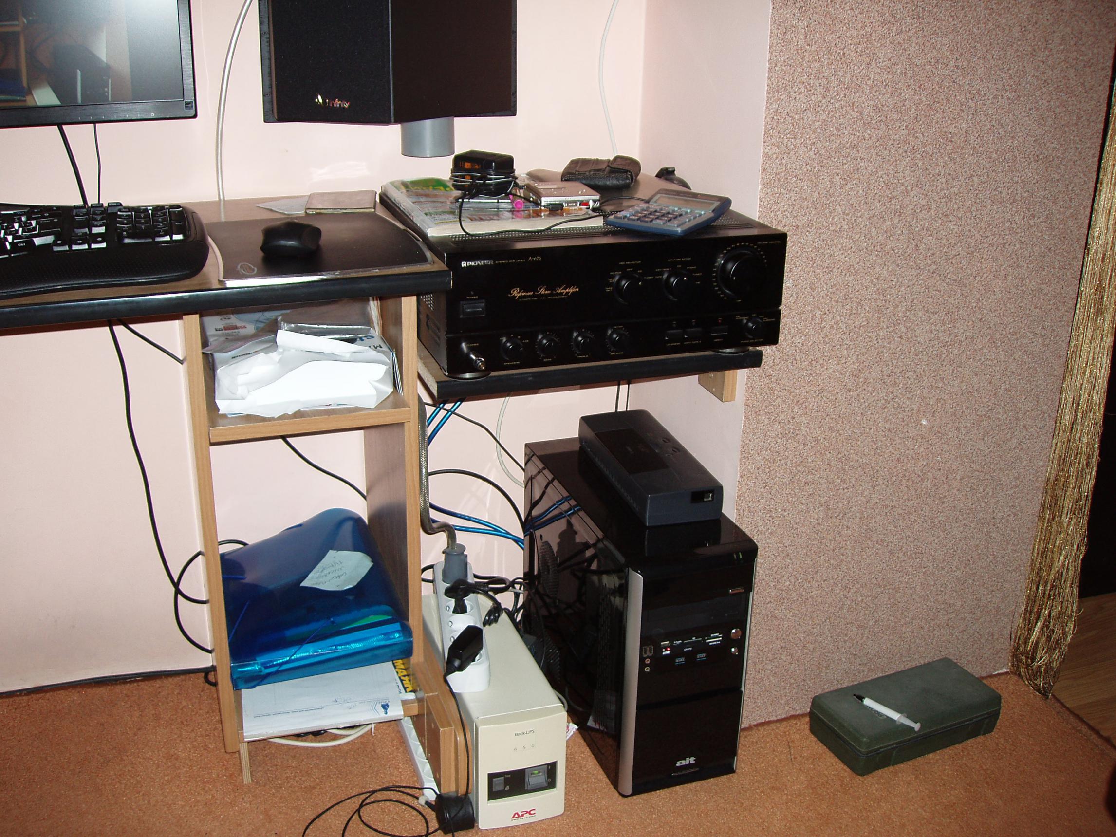

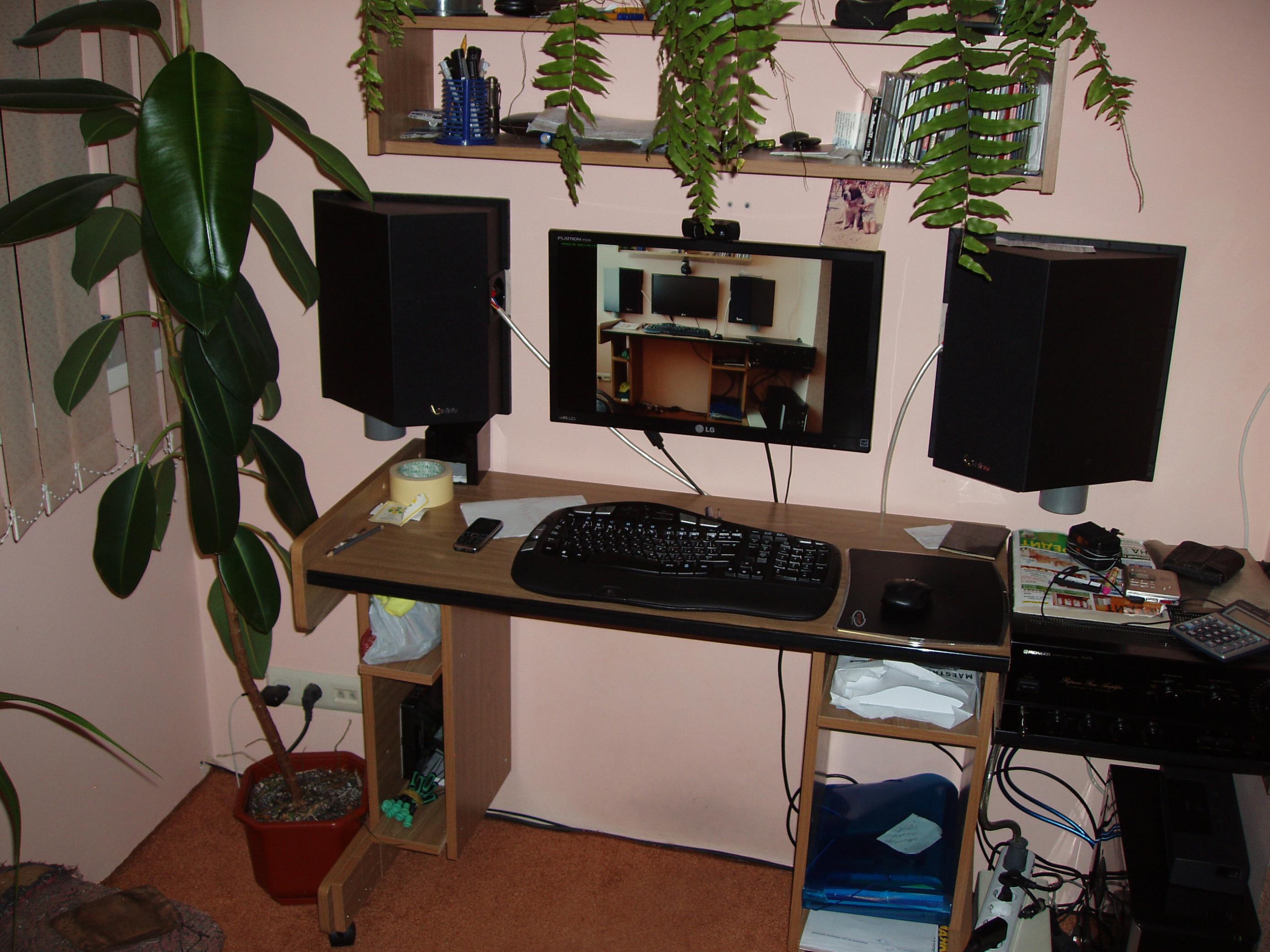

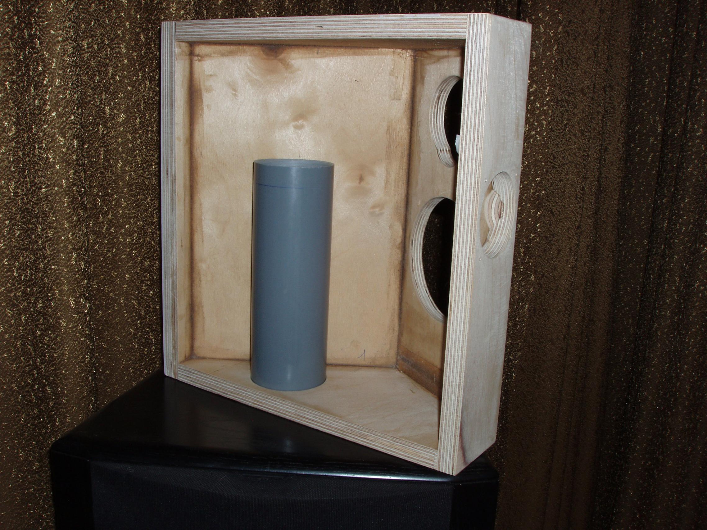

А вот и обещанная мною вчера система. Краткое описание. Компютерная система SaNyCo XE-01 (2+1) была куплена лет 5-6 назад и некоторое время экспуатировалась как есть, но ручки-то чешутся чегой-то усовершенстовать. Так как прошлые усовершенствования были несущественными, я их упоминать не буду. Суть настоящего усовершенствования - середи кучи б/ушных 10см мерседесовских широкополосных динамиков (Спасибо Малхазу!) была найдена пара хороших и встроена в пластмассовую фасонину диаметром 10см (колено и переходники) и 5см (труба). Для фиксации к столу использованы оригинальные крепежи для канализационных труб. Динамики вклеены (термоклей) в фанерные кольца, а те уже привинчены внешними саморезами. Дополнительно герметизированы термоклеем по кругу. За динамиками рыхло размещен синтипон. Тонкая труба, она же кронштейн, она же фазонтертор пуста и снизу открыта, ее длина 110см. Акустический провод сечением 2х1,5 кв.мм. Sommer cable куплен в магазине музыкальных инструментов и припаян напрямую к плате усилителя с одной стороны и запрессован в латунные "мамки" с другой. Как все закреплено видно на фото. Ширина стереобазы 1300мм.
Апгрейт производился при активнейшем участии нашего одноклубника и моего доброго друга Валентина (Sovalik), за что ему огромное спасибо!!! После включения компа и музыки появились все те эпитеты, которымими обычно описывают хорошую систему (сцена, образы, детализация, натуральность, линейность и прочая и прочая) с легкой поправкой на смешной бюджет всей системы. Буду благодарен за любые отзывы по поводу этого поста
Далее картинки...
Родные колонки
Саб и усилитель в одном лице
Левая колонка
Правая колонка
Общий вид сверху
Общий вид сидя
Вроде все....

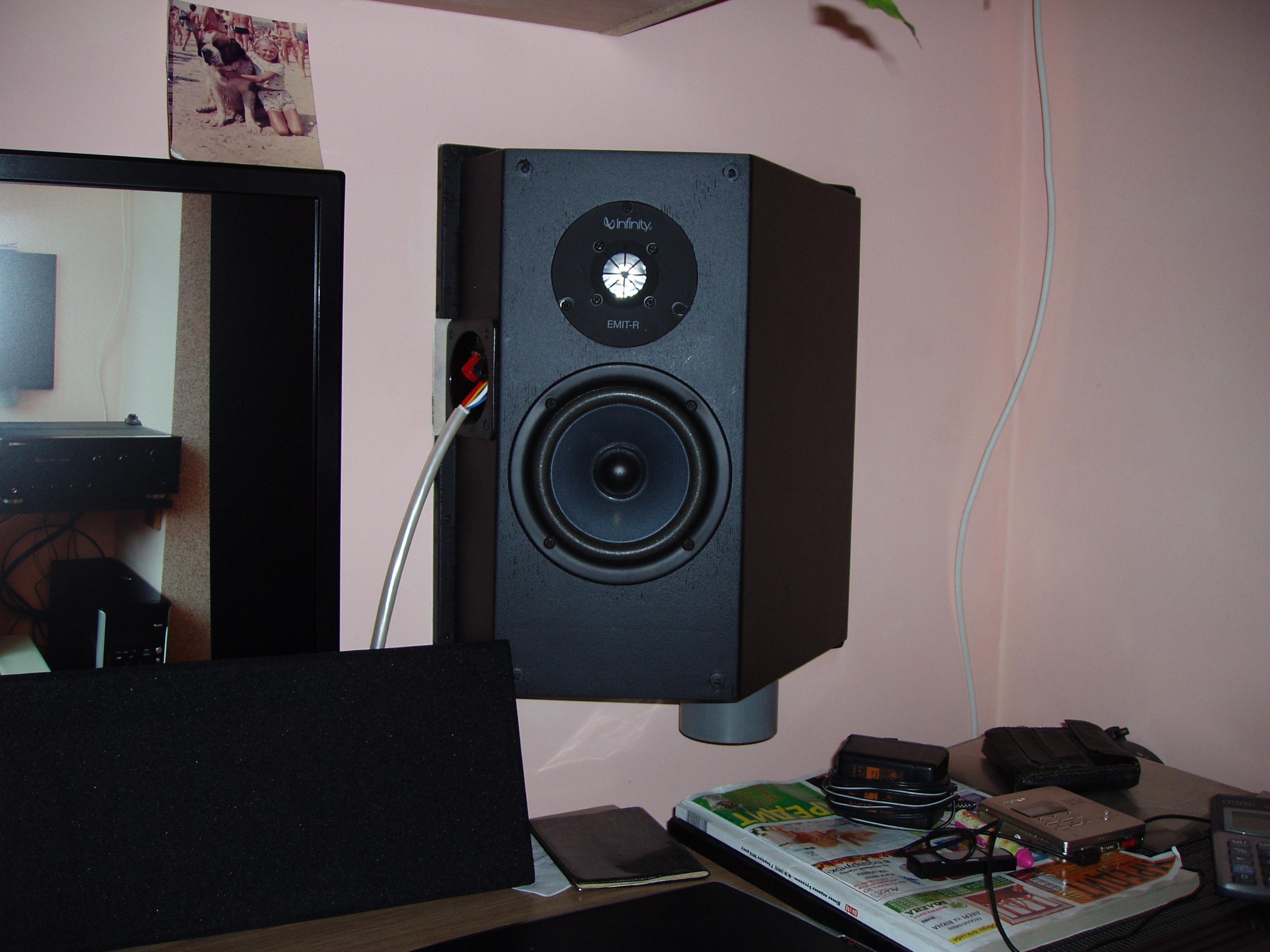

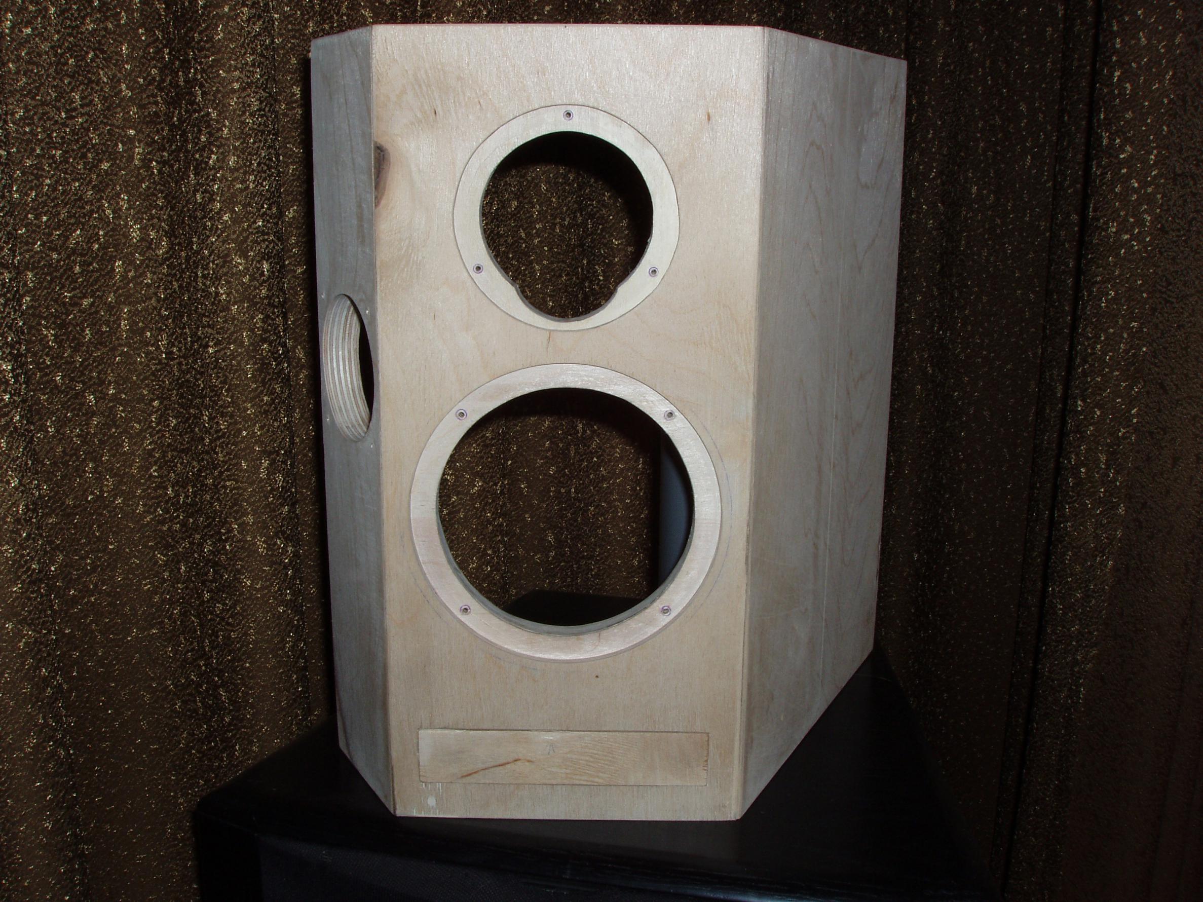

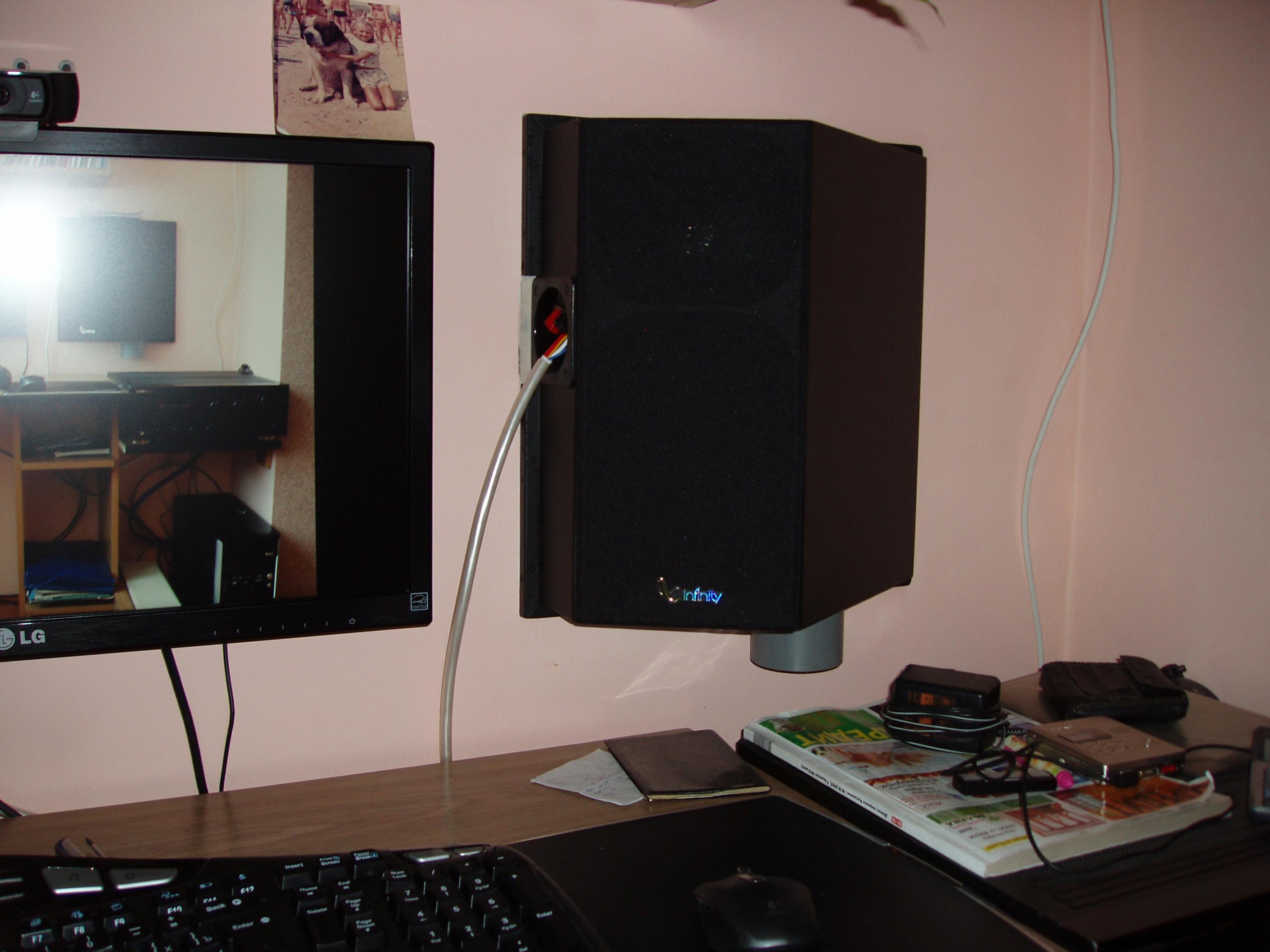

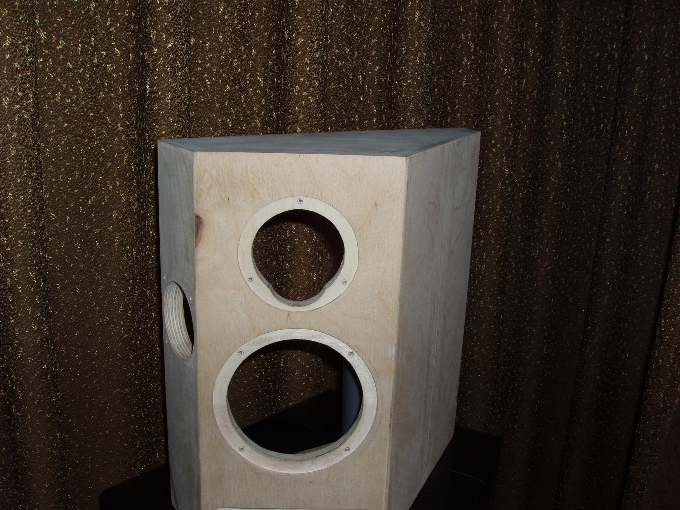

А вот собственно и системка,идея зрела давно но только сейчас дошла до своего логического завершения,"фарш" взят из донора infinity kappa rear
http://audio-heritage.jp/INFINITY/sp...kapparear.html
всё тщательно выпотрошено и вставлено в новый корпус,фото прилагаю. Звуком очень доволен

Осталось добавить, что задней стенкой колонок служит кирпичная стена, к которой колонки крепко-накрепко и герметично привинчены. По поводу звучания этой системы, могу сказать только одно - соревновательный диск этого года, на который были некоторые нарекания у наших одноклубников, звучит просто превосходно.
Я бы поправил,после прослушки даже на такой системе нет никаких вопросов к качеству записи(т.е.все треки идут на "ура"),значит если где-то некоторые треки не звучат значит лажа не в диске а в звуковоспроизводящем тракте(проверялось на диске SQ Challenge 2013)

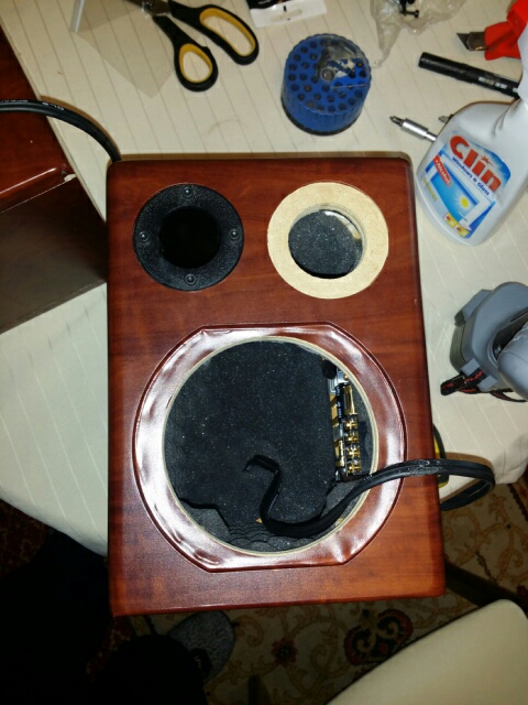

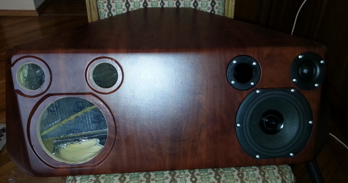

В связи с переездом и наличием большлгл стола решил переделать корпус.

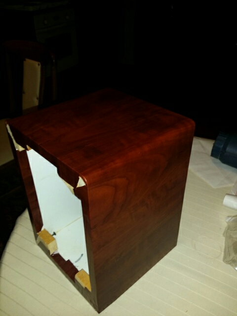

В продолжение ....

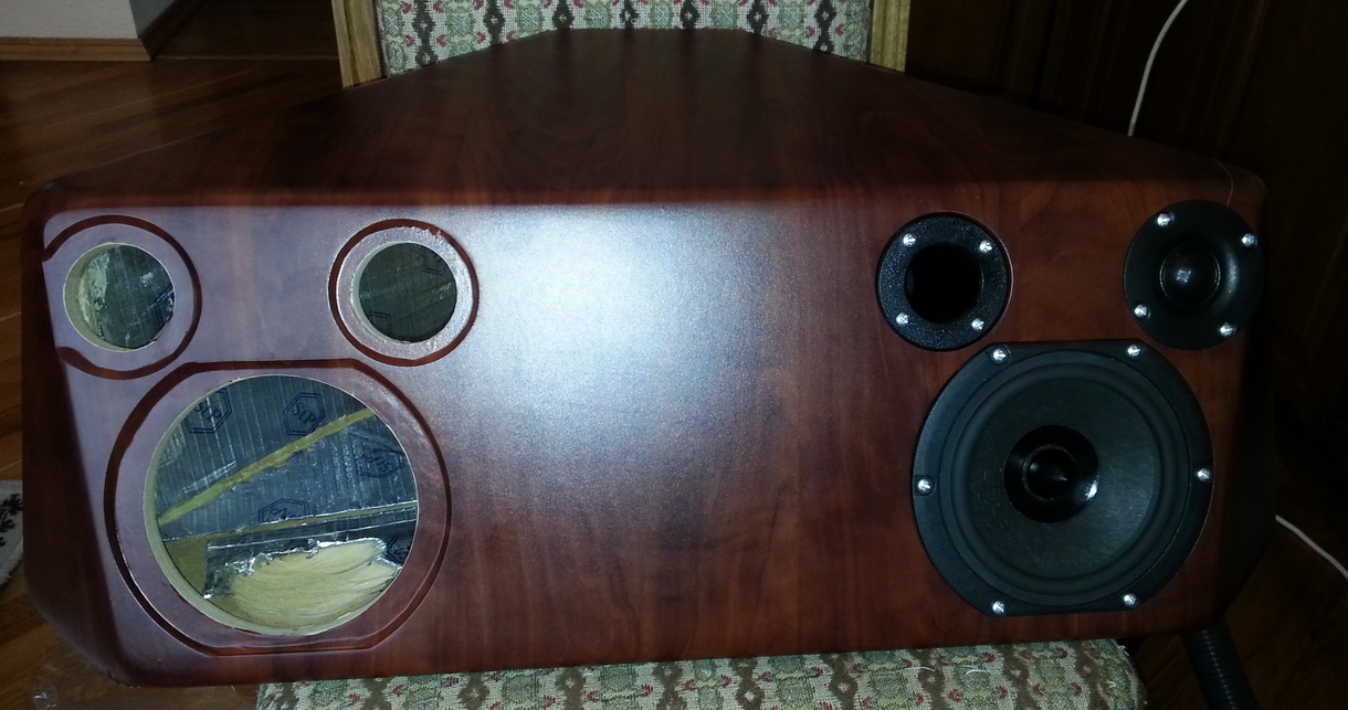

Корпуса внутпи проклеены шумкой (сырая резина с фольгой) сверху неё паролон рефлёный.
Передние и задние стенки проклеены жидкие гвозди и через бруски прикручены на 4 самореза каждая.
Кросоверы закреплены на боковых стенках при помощи 2х саморезов каждый, а так как они прижаты к паролону нет ни каких шансов на призвуки.
Кабели от самих драйверов минимальны около 10 см.
Колонки асиметричны на правой твитер справа а на левой слева (если что можно поменять).
Ну и пару фото промежуточного процесса ....

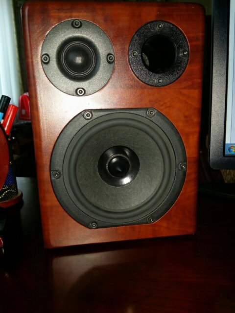

Собственно готовый продукт и установка.

Поздравляю! Красиво получилось!
А вот вопрос - а не было ли попыток приподнять колоночки эдак на 10-15см над уровнем стола/сориентировать на уши слушателя? Как в этом случае будет обстоять дело со сценой и прочими атрибутами хорошего звука? Это я о том, что не грех и попробовать совершить такие манипуляции...
