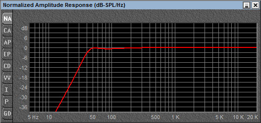

а можно график ачх

а толку то??? в салоне АЧХ все ровно будет другая!

вот АЧХ
SoundLevel вне форума   Ответить с цитированием Вверх
