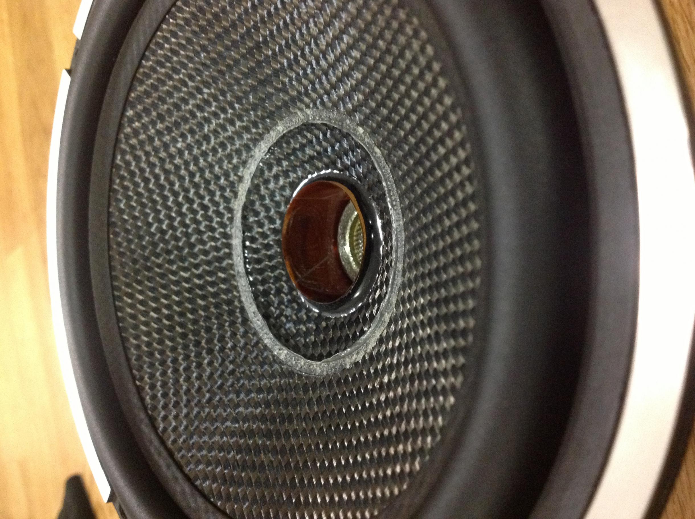

Выкладываю пособие по снятию центрального колпачка с Icon 1624
Цель - добиться более-менее адекватного звучания в "двушке"

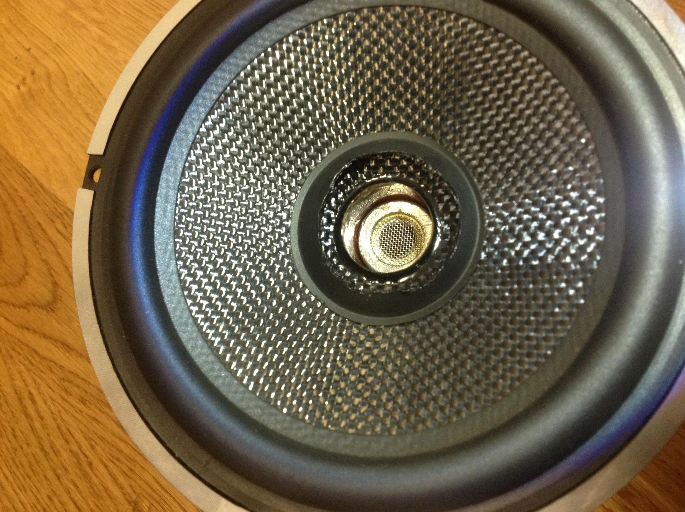

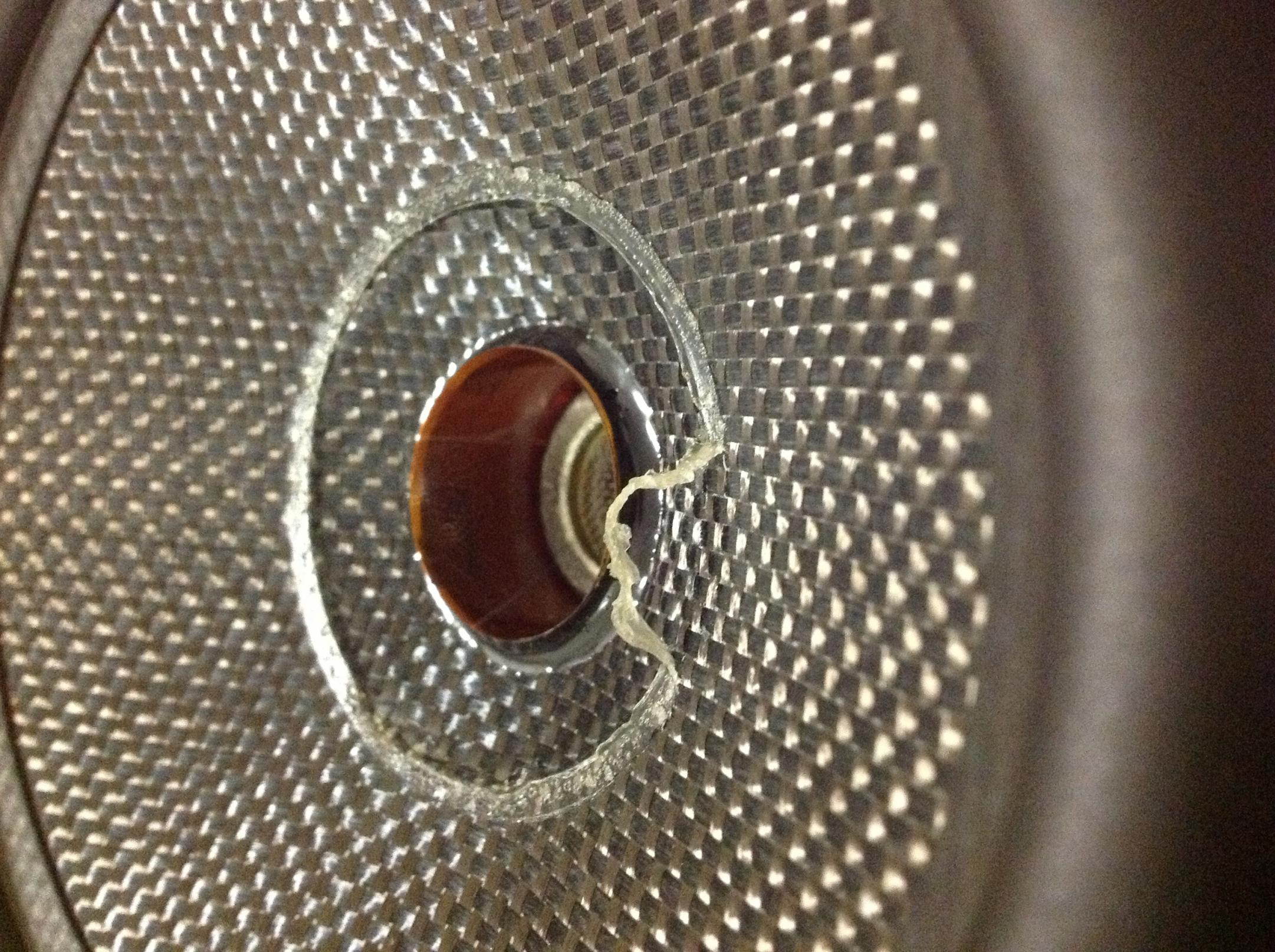

Для начала в колпачке вырезал раскалённым металлическим стержнем отверстие для осмотра места склеивания.

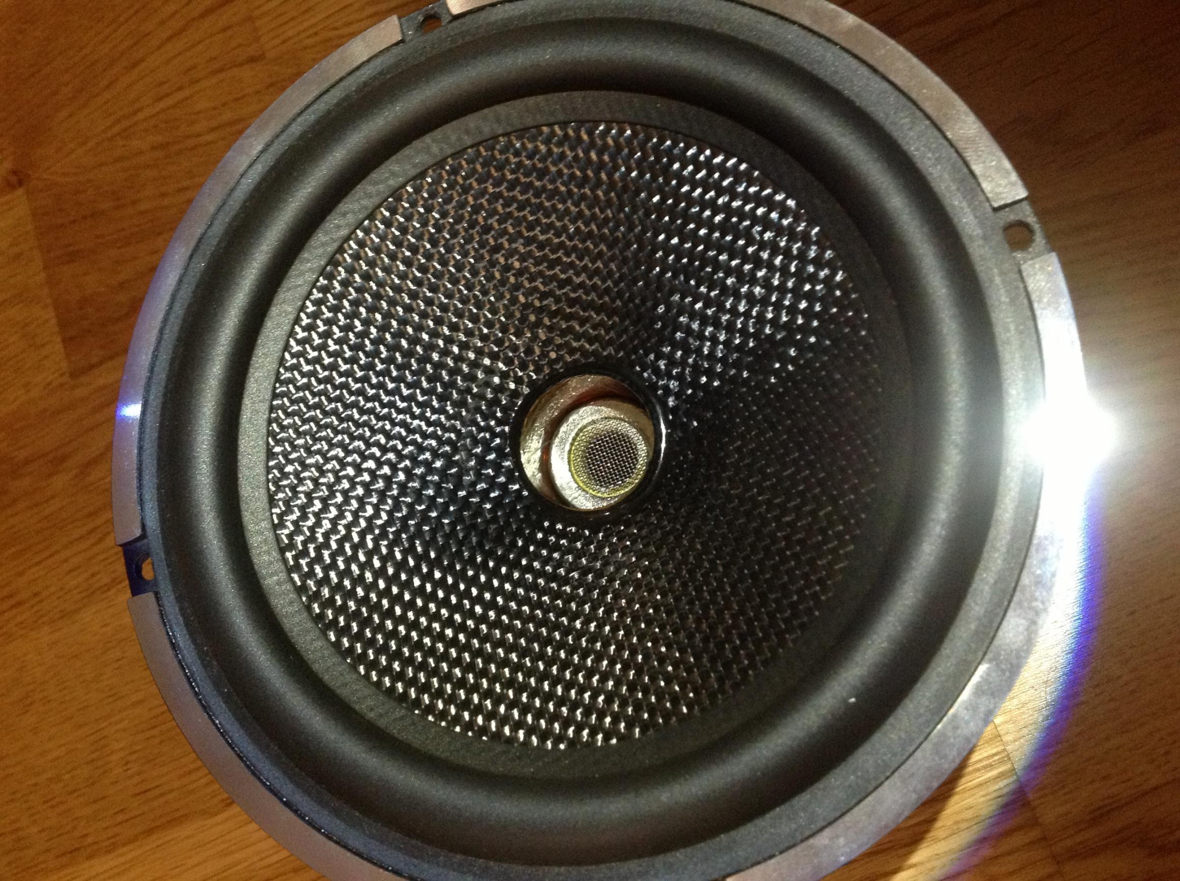

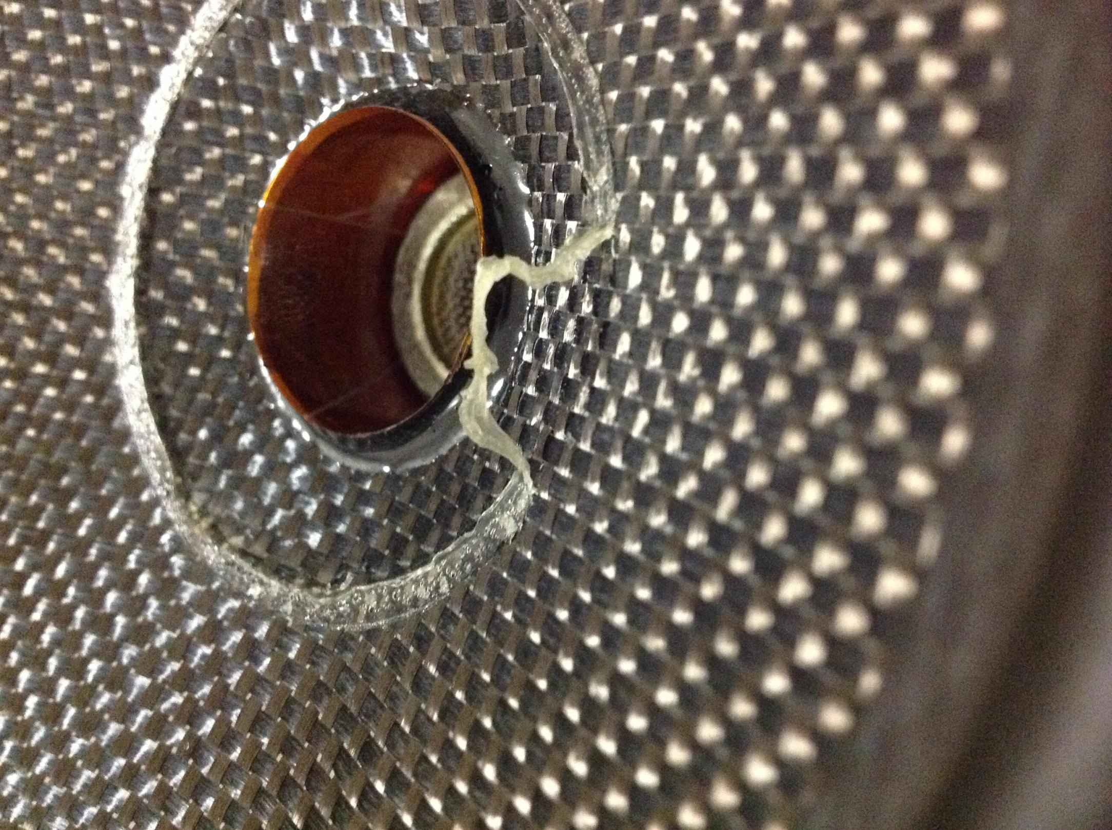

Для отрыва колпачка от диффузора нужно расшевелить и ослабить шов склеивания путём вжимания краёв колпачка к основанию катушки, в то же время придерживая дифф с обратной стороны пальцами чтобы избежать перекоса катушки

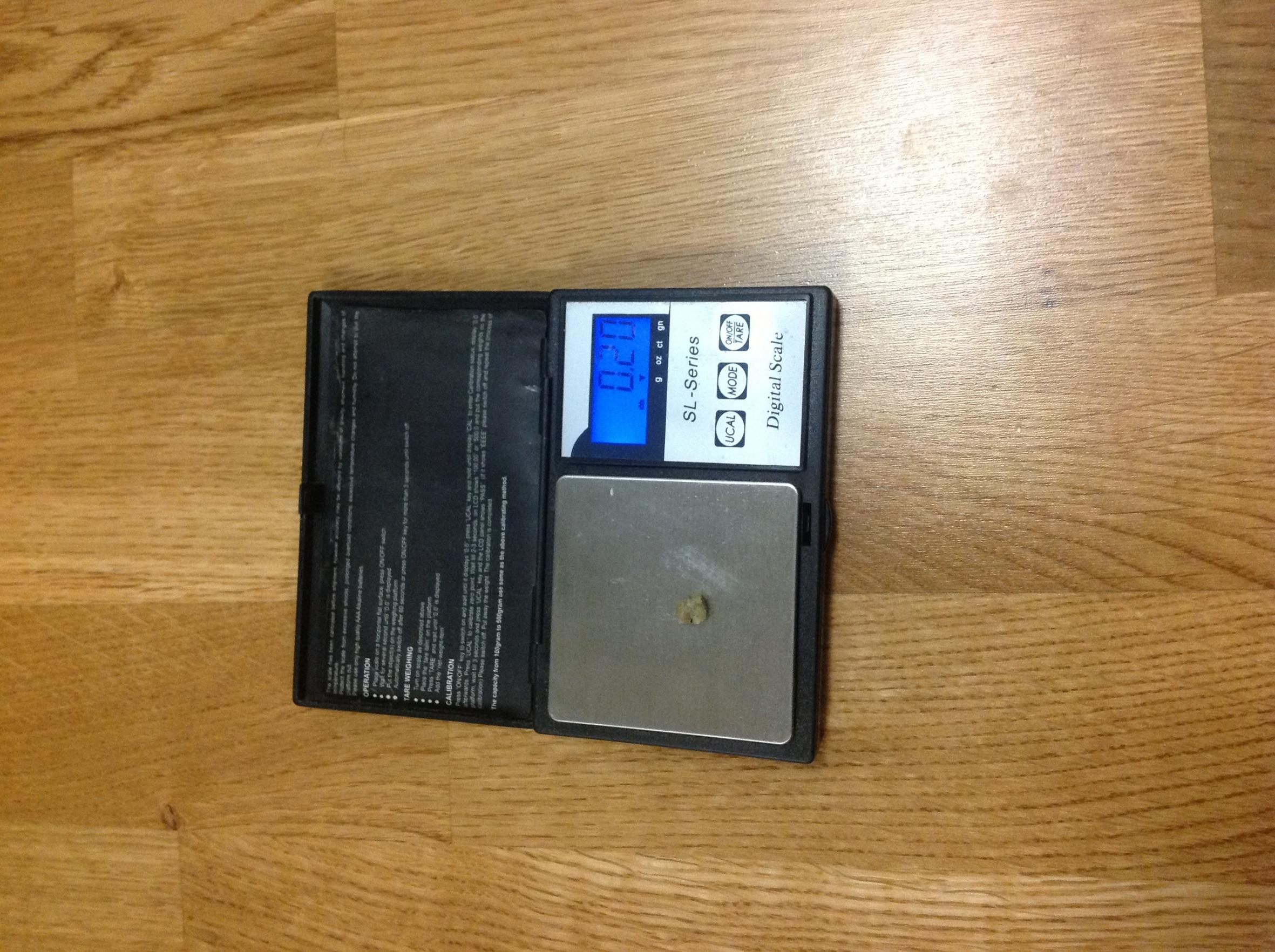

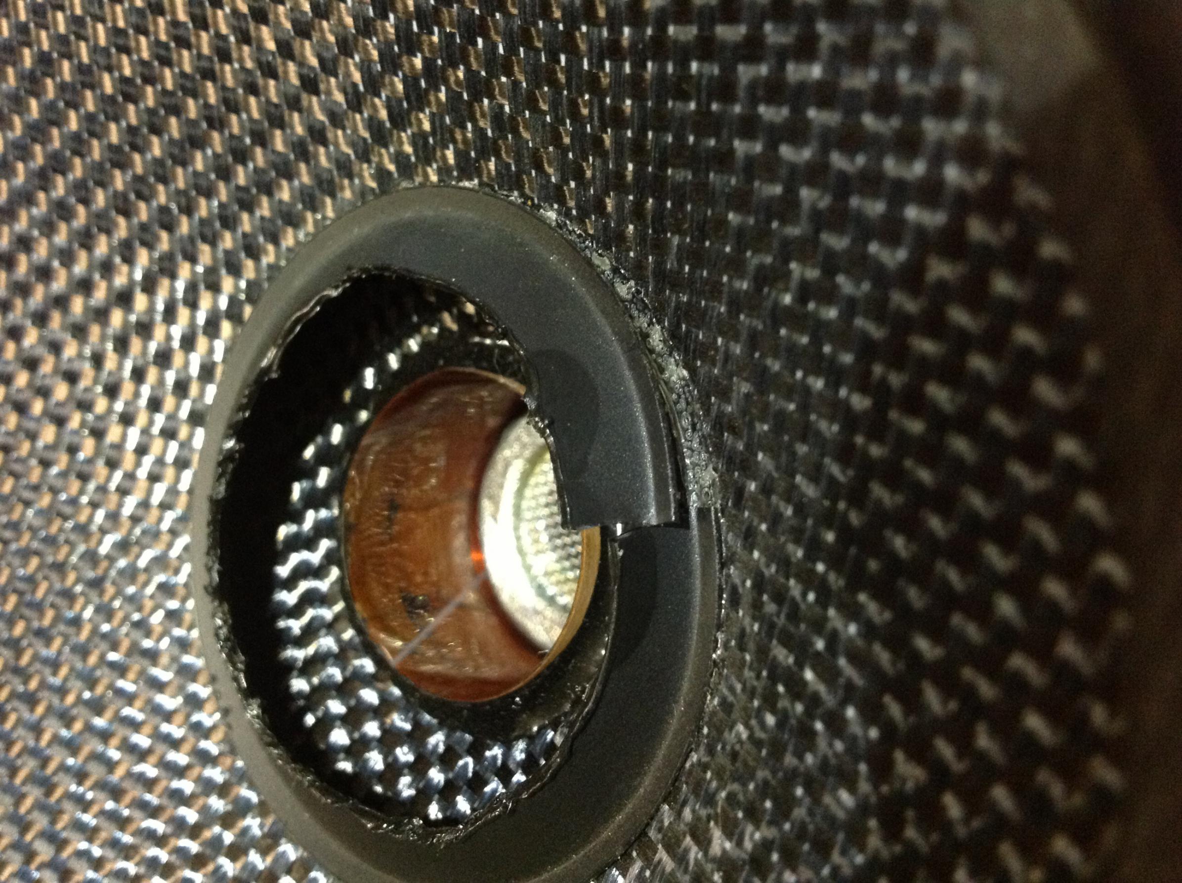

В самом слабом месте склейки колпак чикнул лезвием пополам
Уже можно аккуратно отрывать, обязательно придерживая дифф, тк зазор небольшой, катушка постоянно якорится

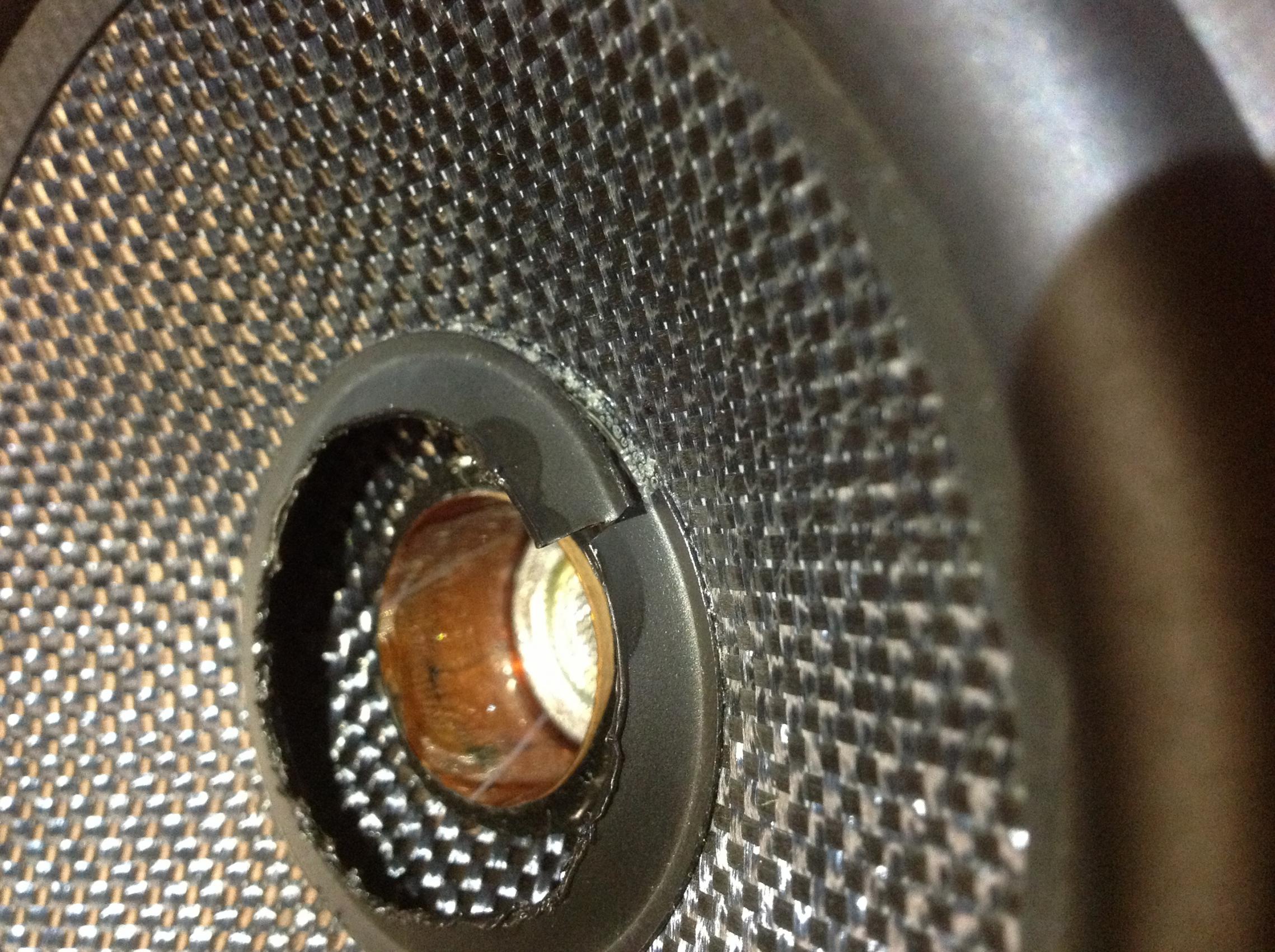

Другой ракурс

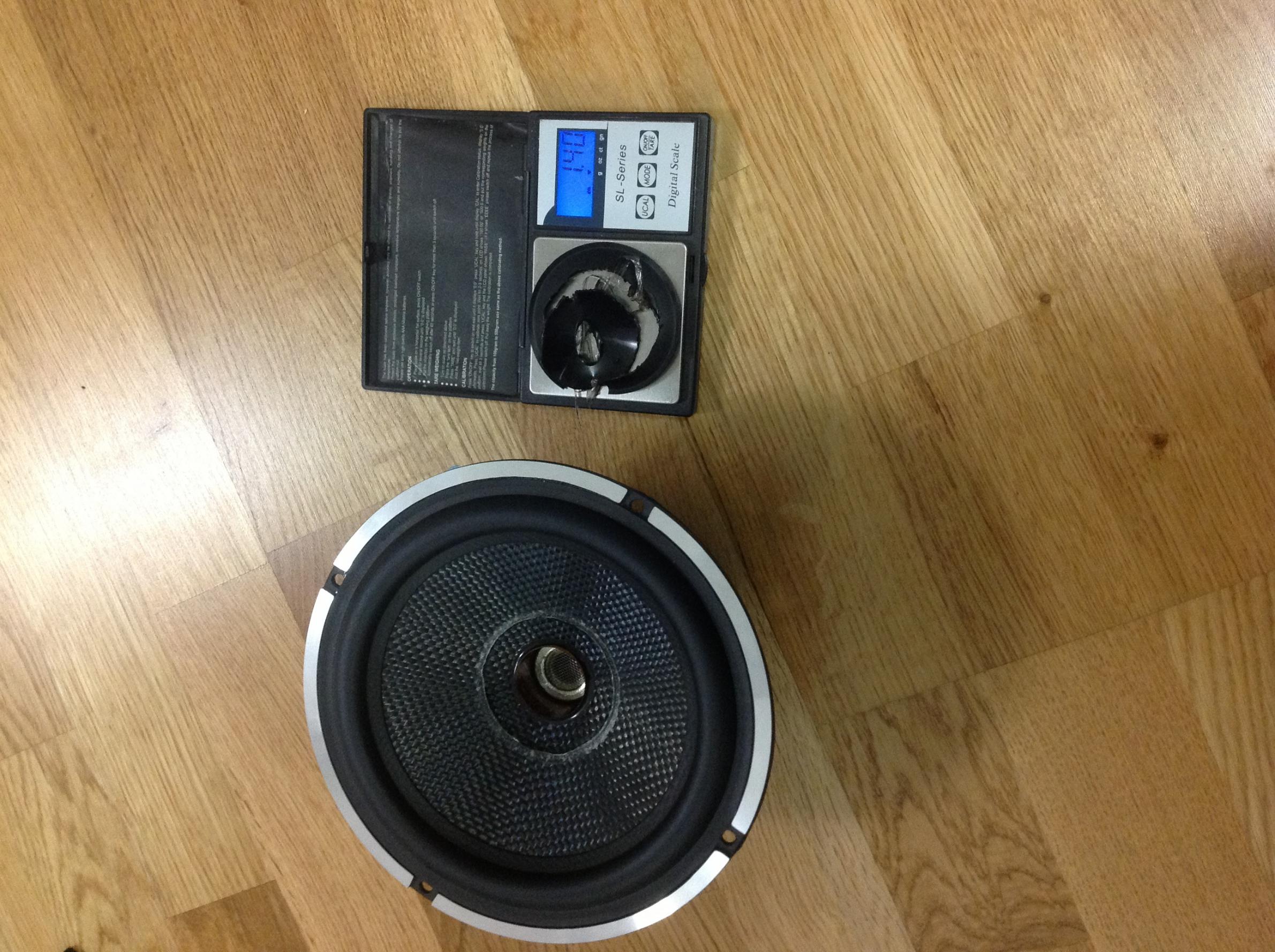

Собрав всё что осталось от колпачка, взвесил

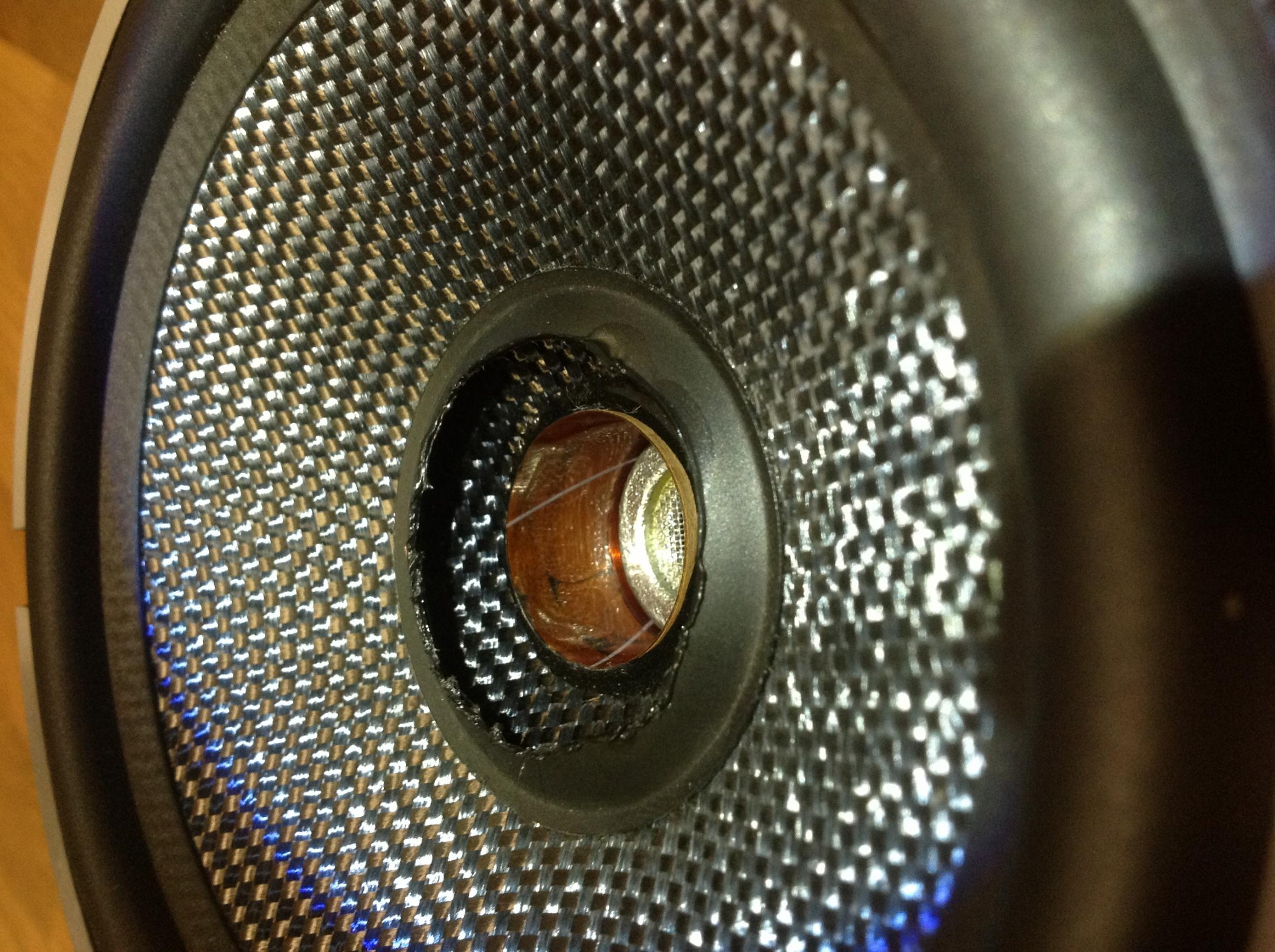

Проще всего соскоблить клей не острым иглоподобным предметом, нагревая с тыльной стороны феном
Затем можно тянуть вручную

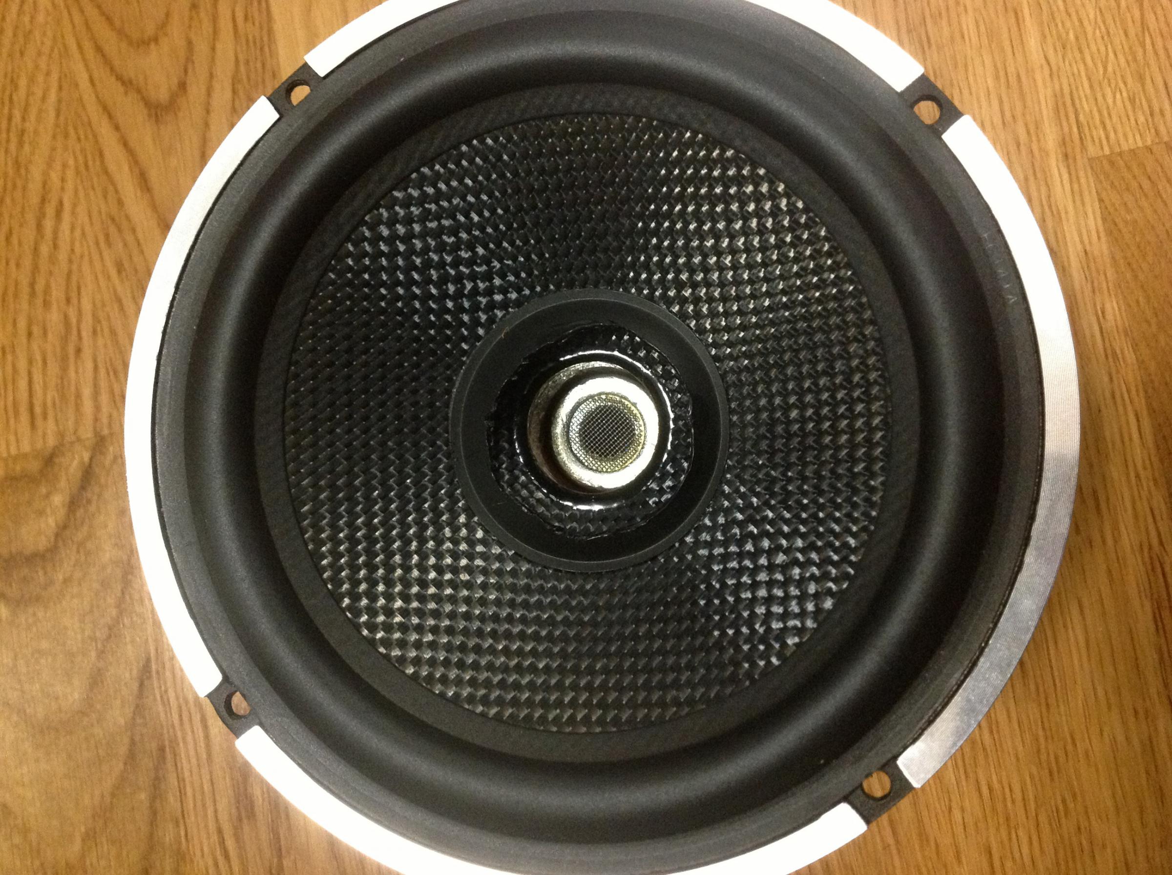

конечный вид

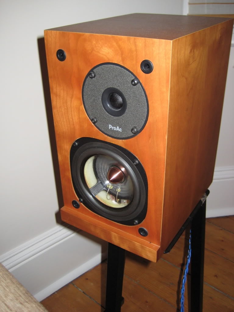

И самое главное - что заменит место родного колпачка...
Как вариант - фокалообразная и проаковская пули
