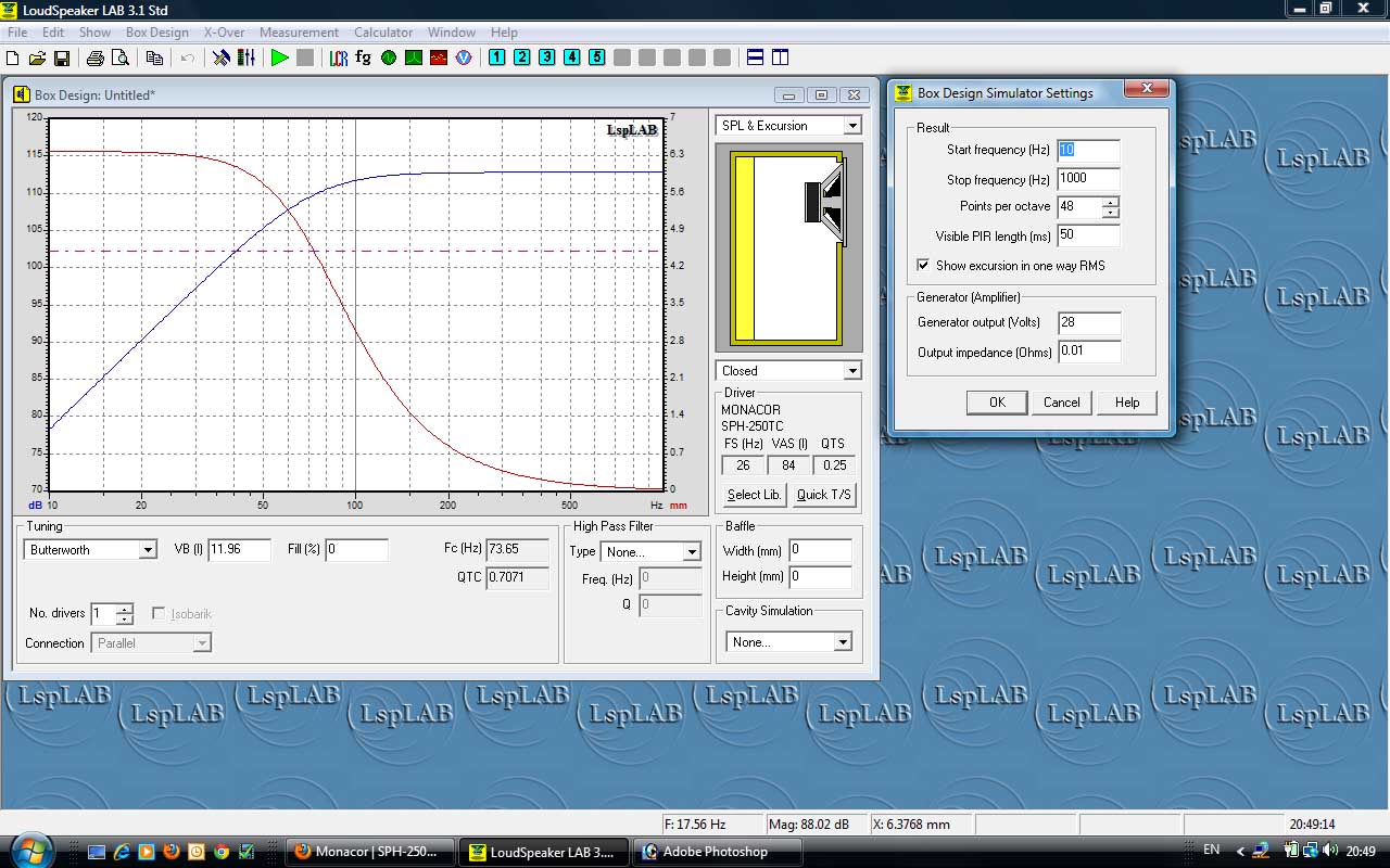

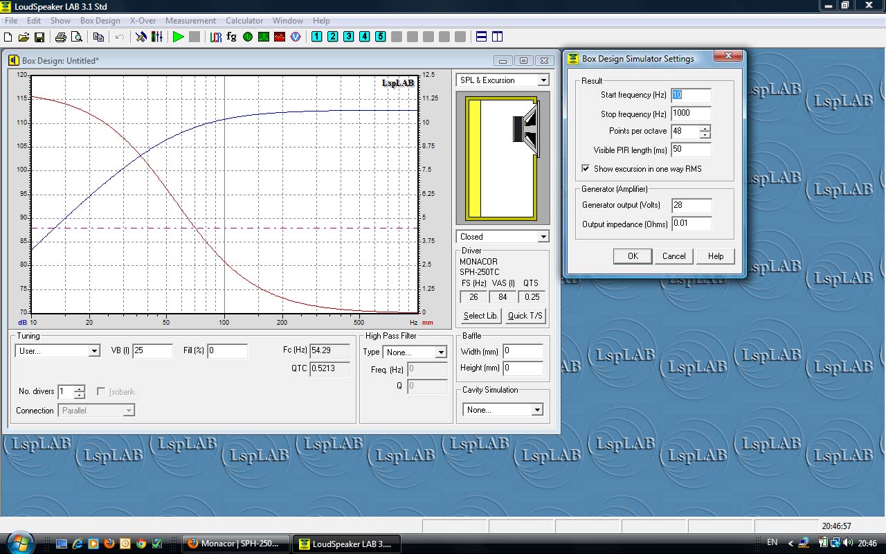

Тогда, как художник художнику: несколько картинок.
Не этот ли факт является показательным: пол года с одним, пол с другим, и хочется и колется, не рыба не мясо, как говорится. В 25л, да преемлимо снизу (54Гц;-3дБ), но суховато, ибо QTC=0.5, мясца хочется на роке, но чтобы дотянуть до батервоторской 0.7, нужно 12л, а там уже (74Гц;-3дБ), на чебышевской же 0.8 и вовсе (85Гц;-3дБ), причём на долговременной номинальной мощности, во всех 3-х вариантах, всё что ниже 70 Гц нужно обрезать снизу, т.к. вылазим за пределы линейного хода. За что боролись? Насчёт оптимальности и добротности это не я придумал, все претензии к Тилю и Смолу.

В смысле? Забил в прогу, как и указывает производитель 4.5мм на сторону, (красная пунктирная линия это оно).
