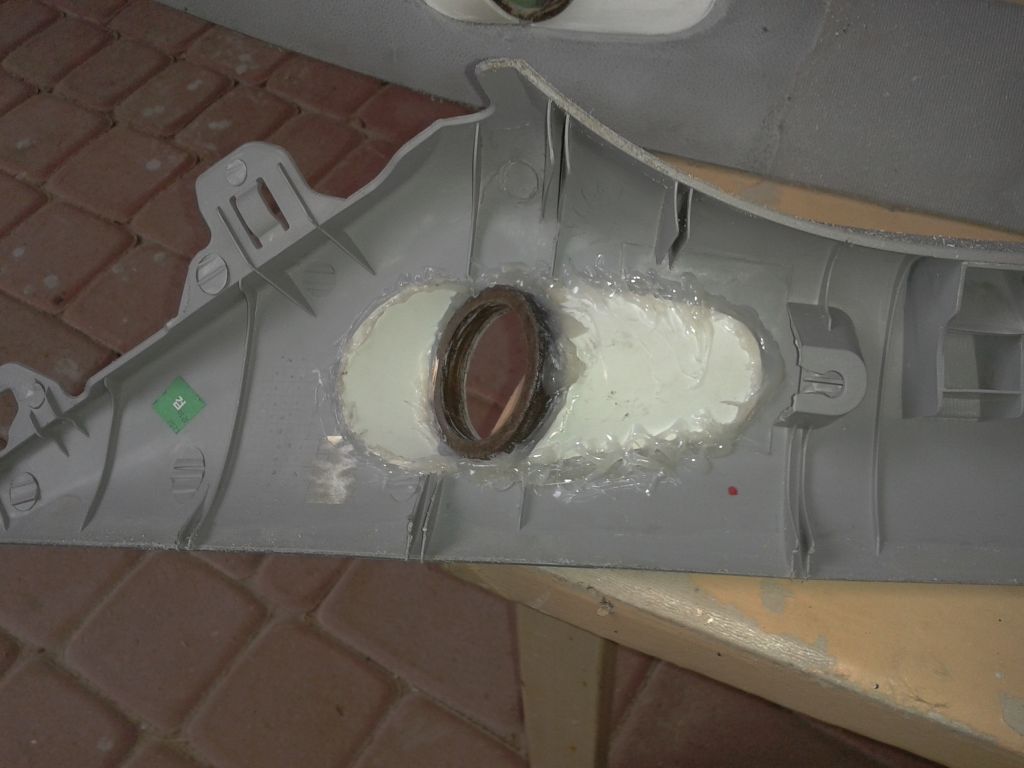

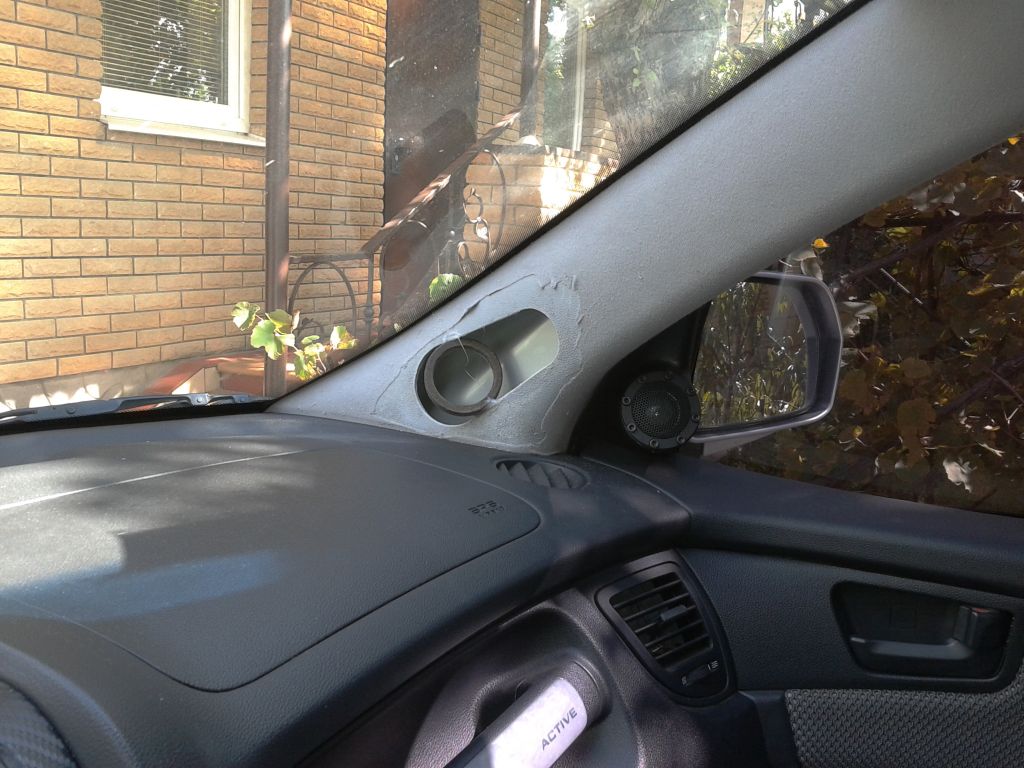

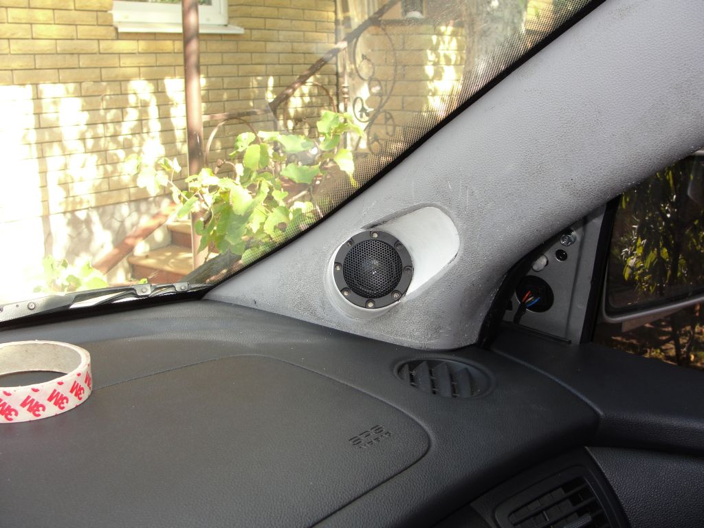

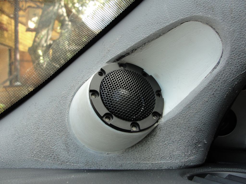

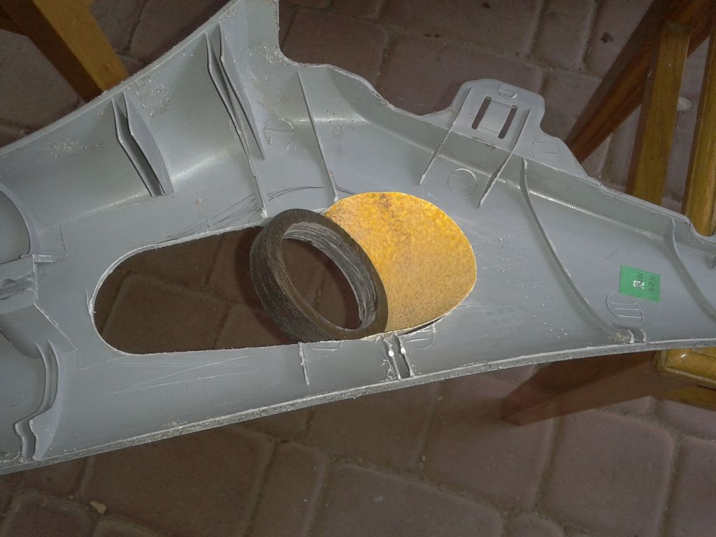

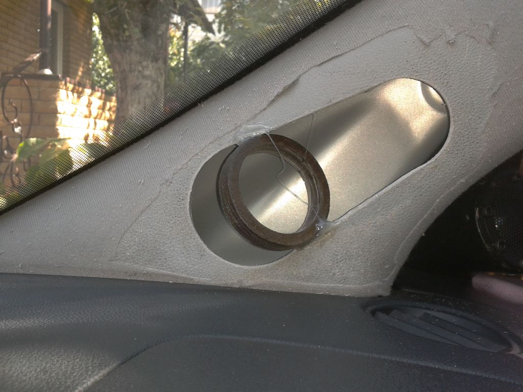

Как-то так. Далі буде...

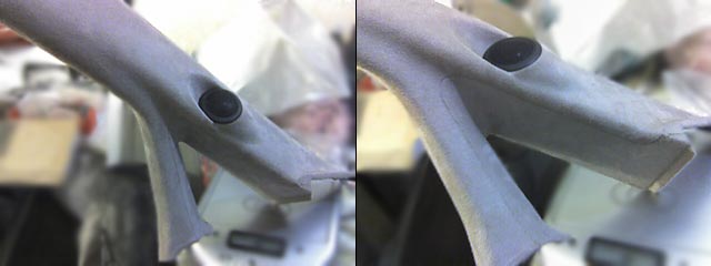

От, знайшов в архівах, колись давно робив подібну річ, там впуклість і випуклість з фанери на гарячий клей (в смислі, промазуєш клеєм і прикручуєш, а не клей грієш ), фініш шпатлівкою, потім алькантара.

А что там непонятного? Вырезали нишу для ВЧ, из банки нарезали пластмассы, и это все дело приклеили термоклеем (что ненадежно ИМХО)
shkrek вне форума   Ответить с цитированием Вверх
Старый 11.09.2012, 14:14   #8
Славикус
Аватар для Славикус
Регистрация: 11.08.2010
Адрес: n/a
Сообщений: 600
Репутация: 69
По умолчанию Re: ВЧ-подиумы без полиэфирки
Сообщение от shkrek Посмотреть сообщение
Именно так.
Использовал пистолетик типа такого, по-моему это не совсем те жидкие гвозди, о которых говорит Рост ®.
Держится достаточно крепко, тем более делаю под перетяжку дермантинцем, а он совместно с 88-м клеем ещё поддаст прочности всей конструкции.

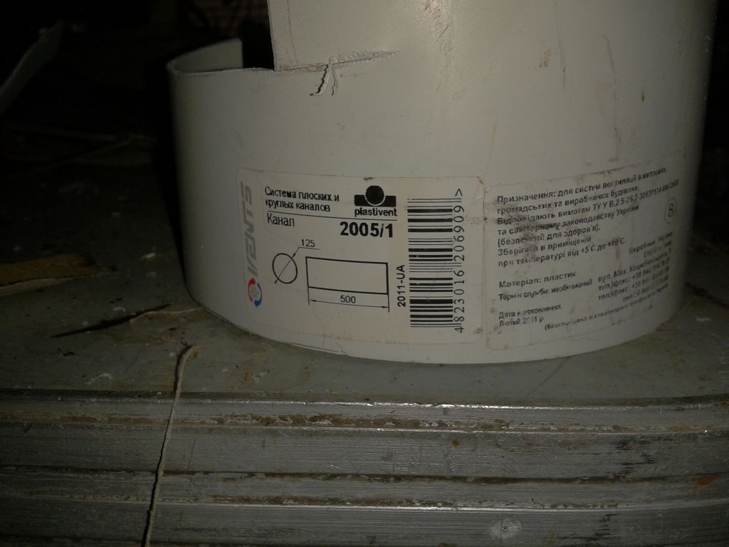

Пластмасса из венткороба. Что примечательно, после прогрева феном легко принимает любую форму. Перед нарезкой пластмассок, сделал лекала из попавшейся под руки наждачки.
На всё про всё ушло часа 3 работы.

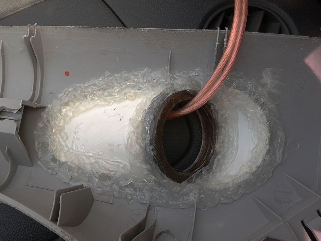

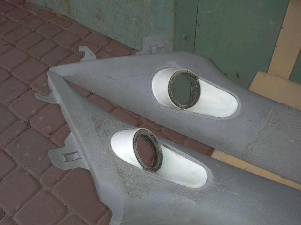

Согласно нагугленой инфы, в среднем, стержни могут размягчаться от 80 градусов и конкретно плыть от 150.
Нигде не могу найти тех. характеристики моих стержней
Радует, что не самые дешевые.
Урэкал ещё одну упаковочку. Оставляю пока в таком виде. Буду наблюдать.

от солнца потечет 100% (может и не в этом году, т.к. жара спадает, в следующем точно)
