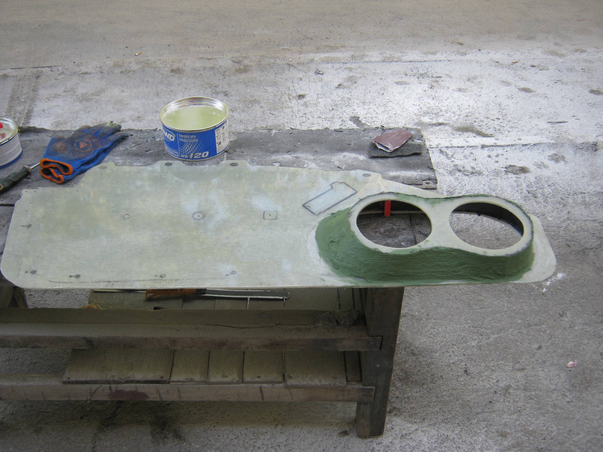

Друг загнал машинку на установочку бюджетного звука, сугубо для себя.
Состояние салона в машине можно назвать - отсутствует.

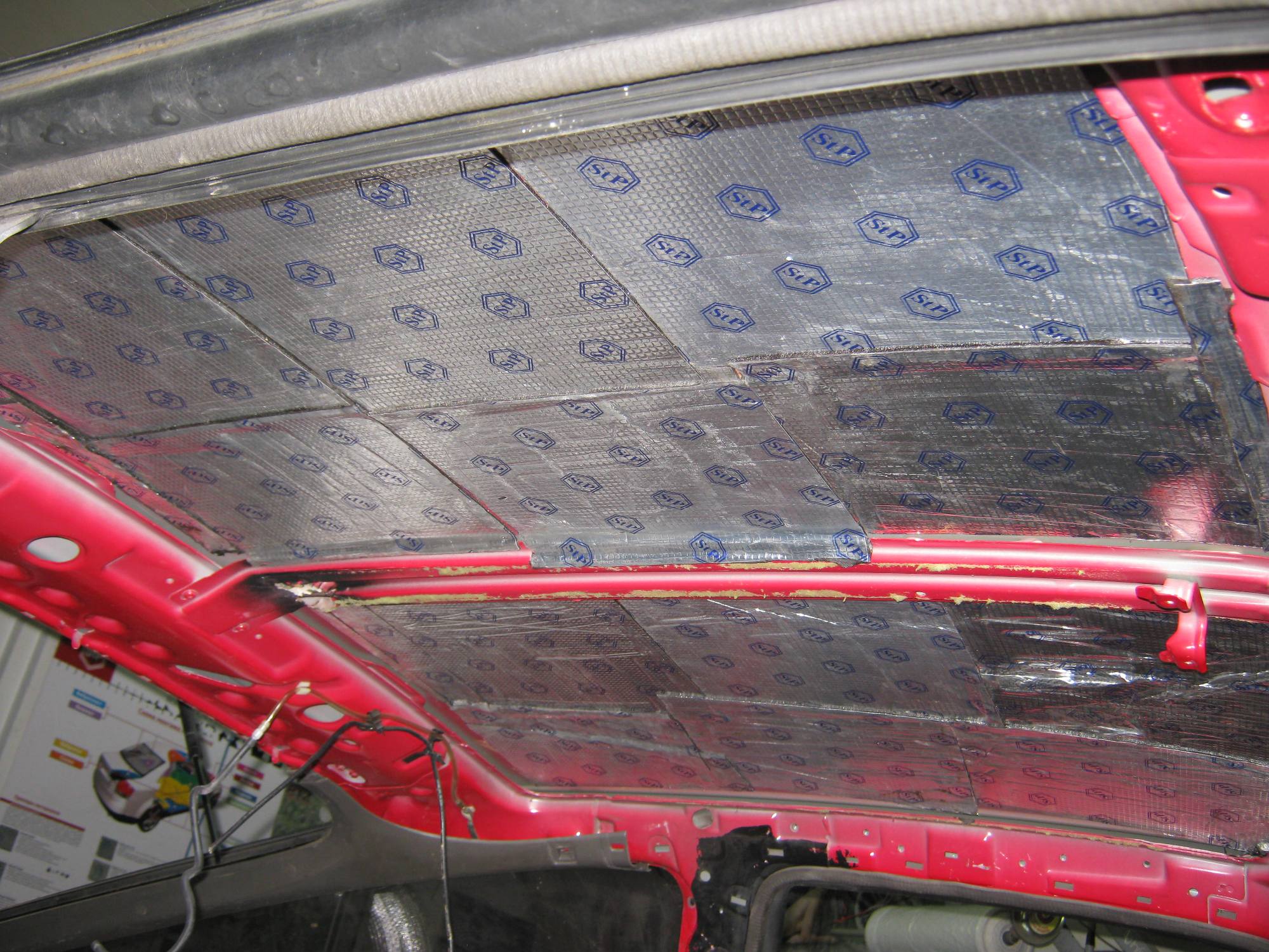

Процесс таков:
1) полная обезшумка авто
2) установка звука ( громко и красиво )
3) перетяжка салона
ну и привести машинку по интерьеру в порядок.
Вообщем надо сделать хорошо.

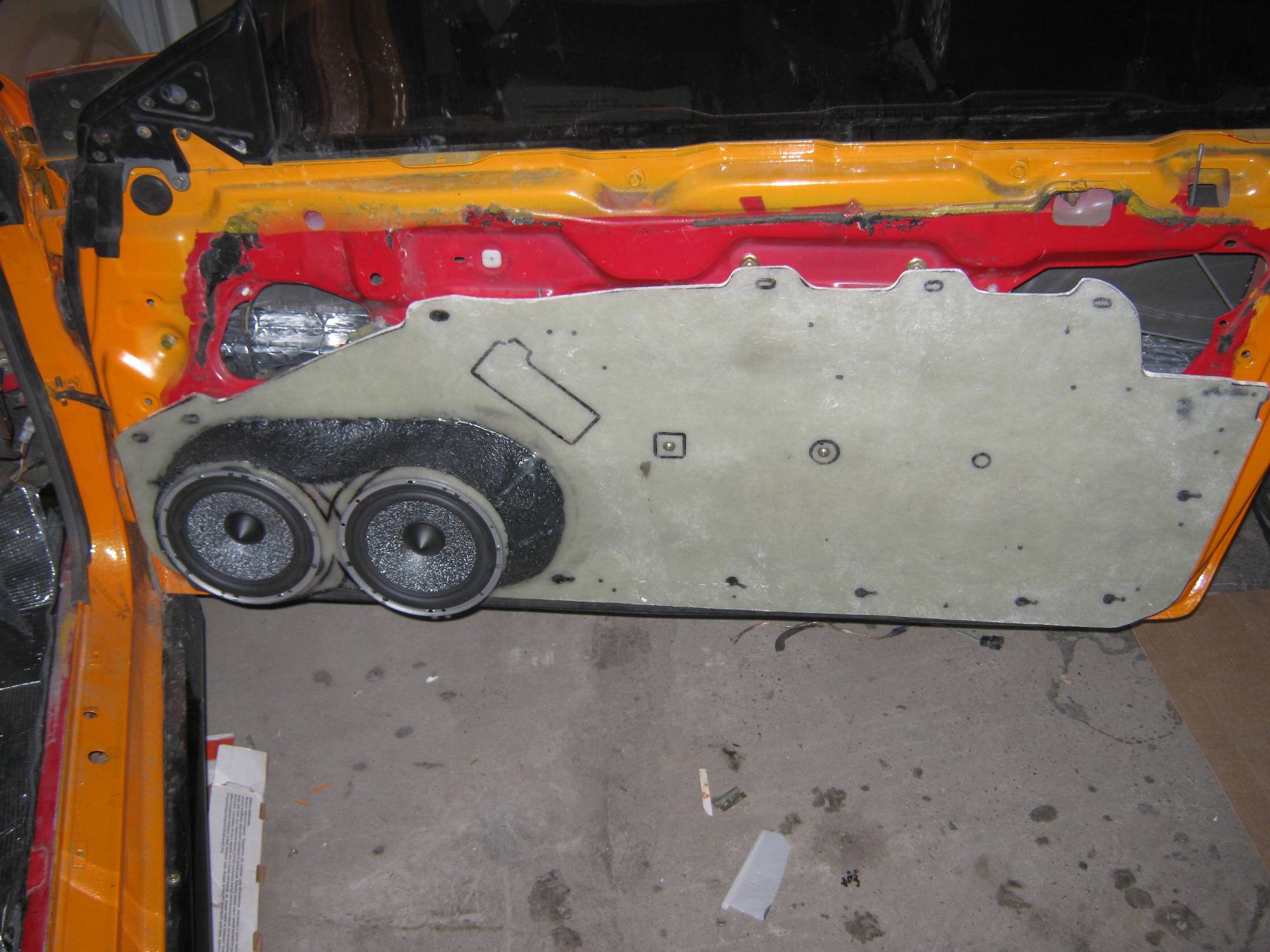

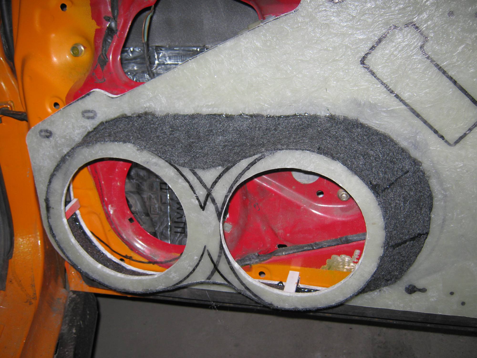

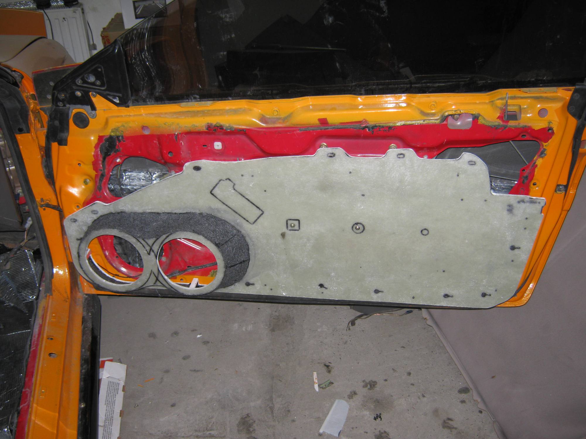

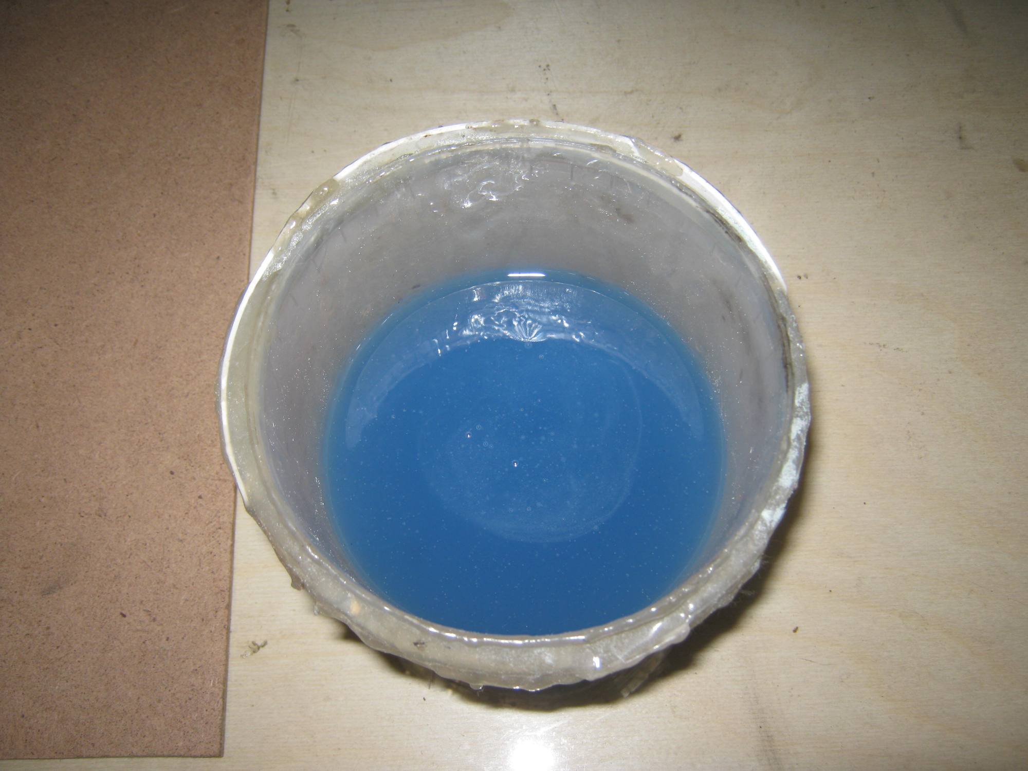

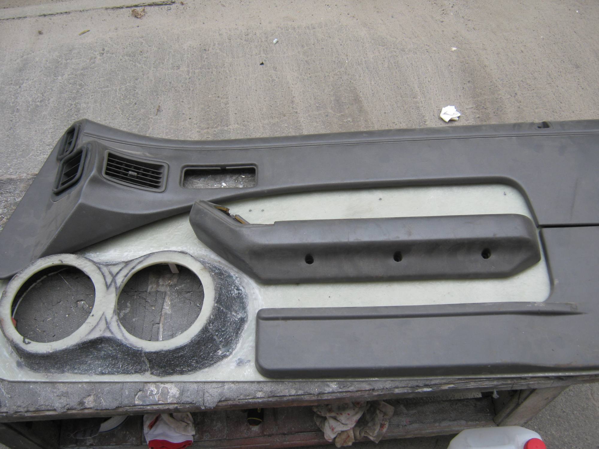

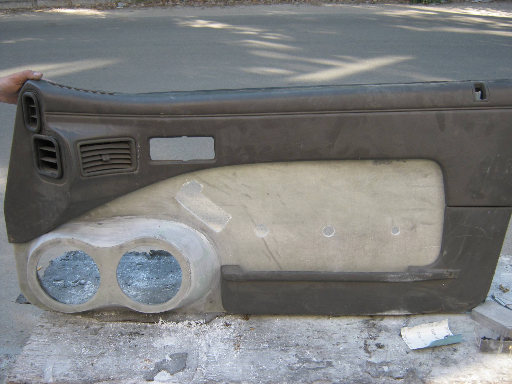

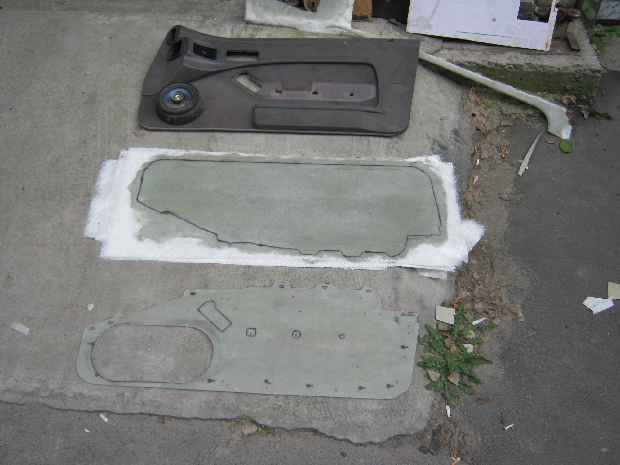

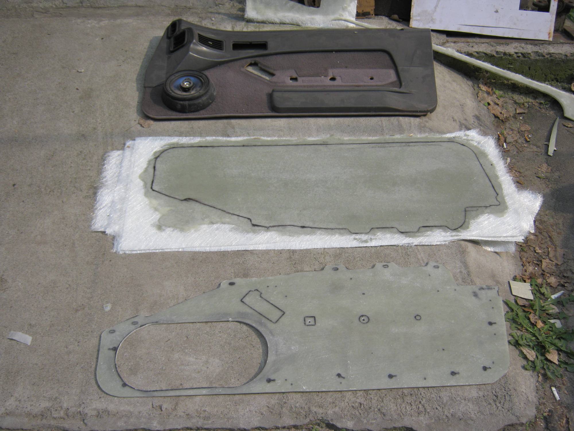

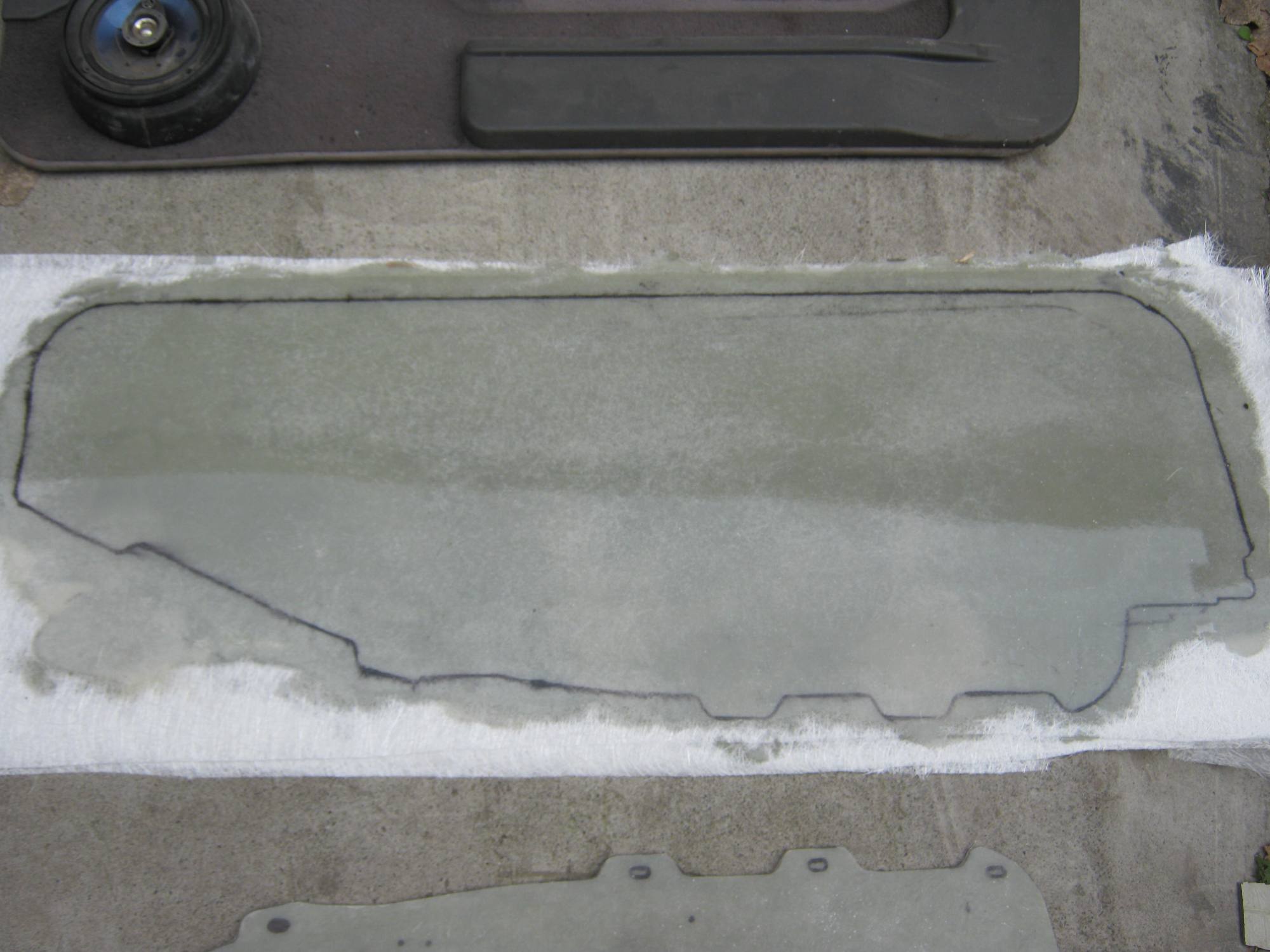

Карты были сделаны с ДВП, переделали - 8 слоем 600 стекломата, максимально выкатаного на стекле. Сделан обширный выход в подиумах.

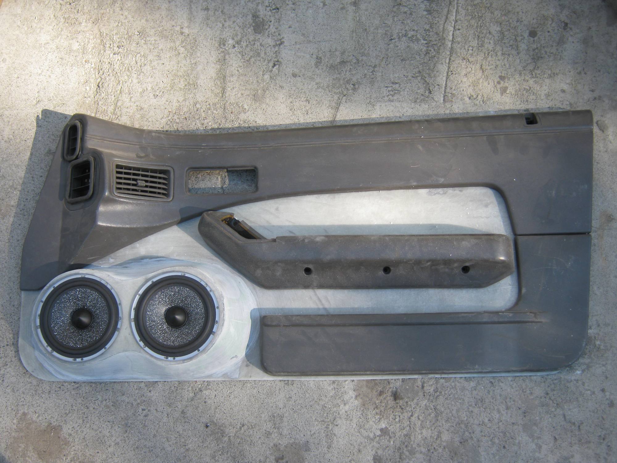

Старый 05.09.2012, 16:38   #2
Nos music
Аватар для Nos music
Регистрация: 15.01.2010
Сообщений: 1,608
Вы сказали Спасибо: 26
Репутация: 401
По умолчанию Re: Ford Probe для себя

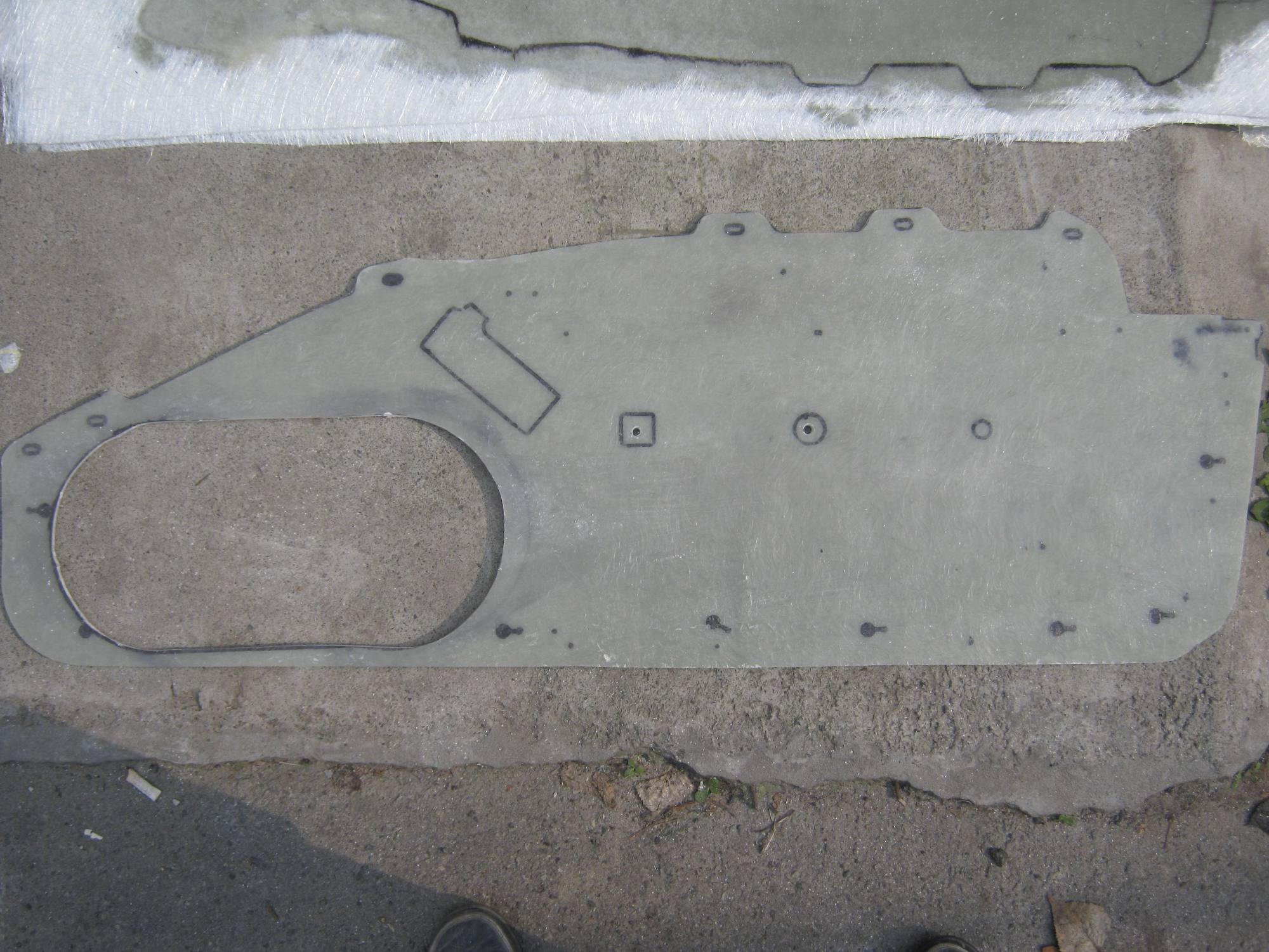

Процесс по картам

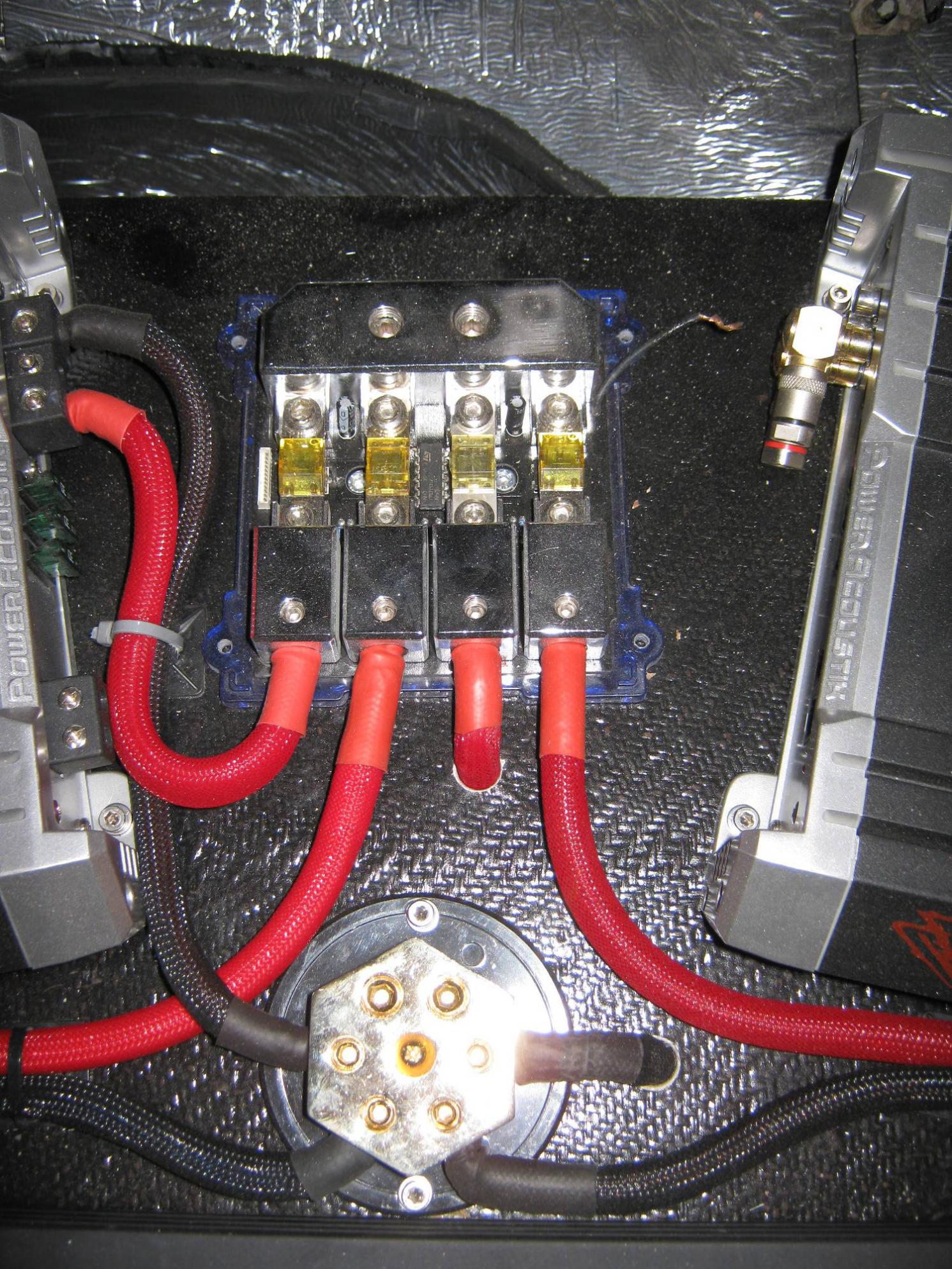

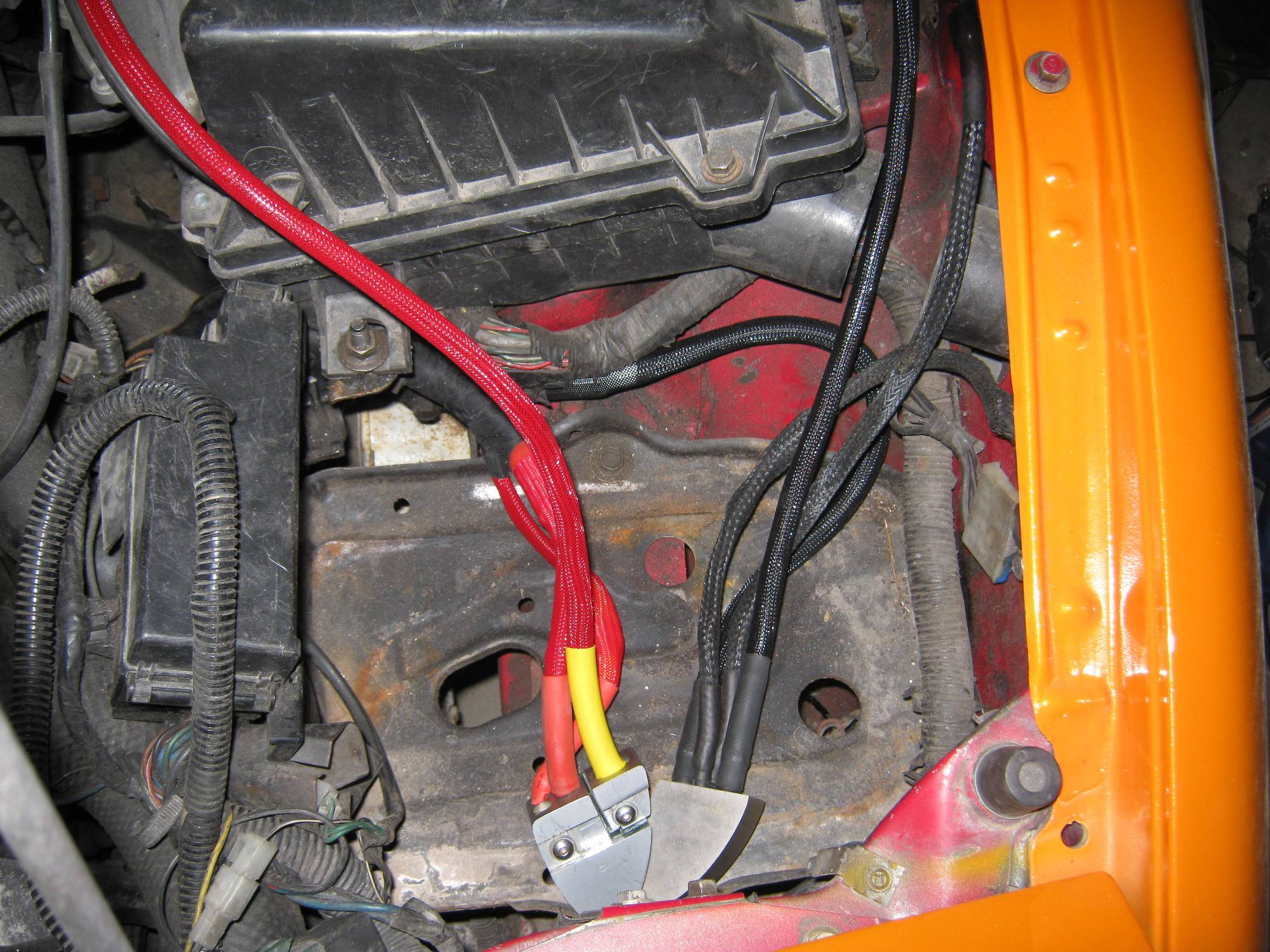

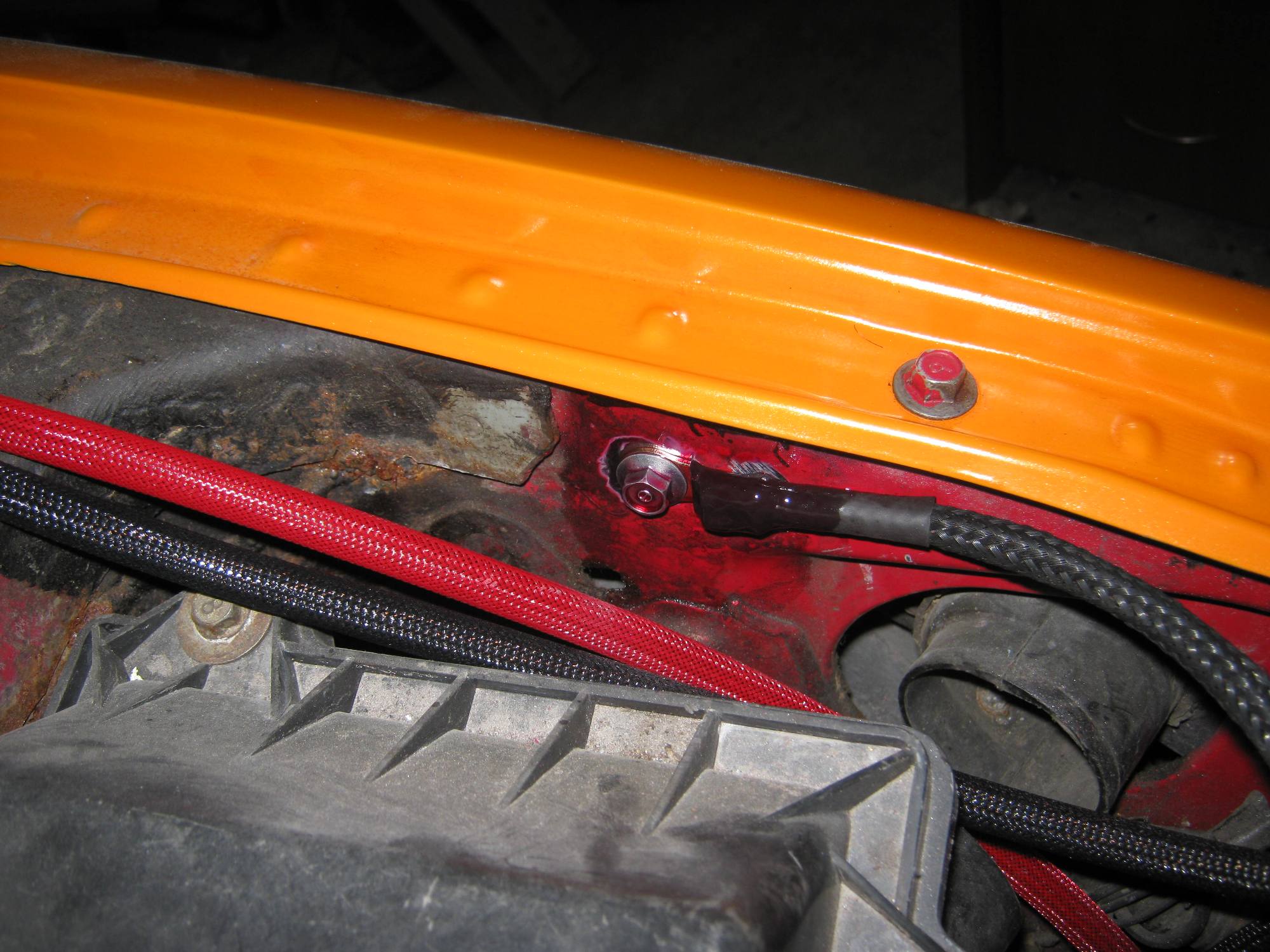

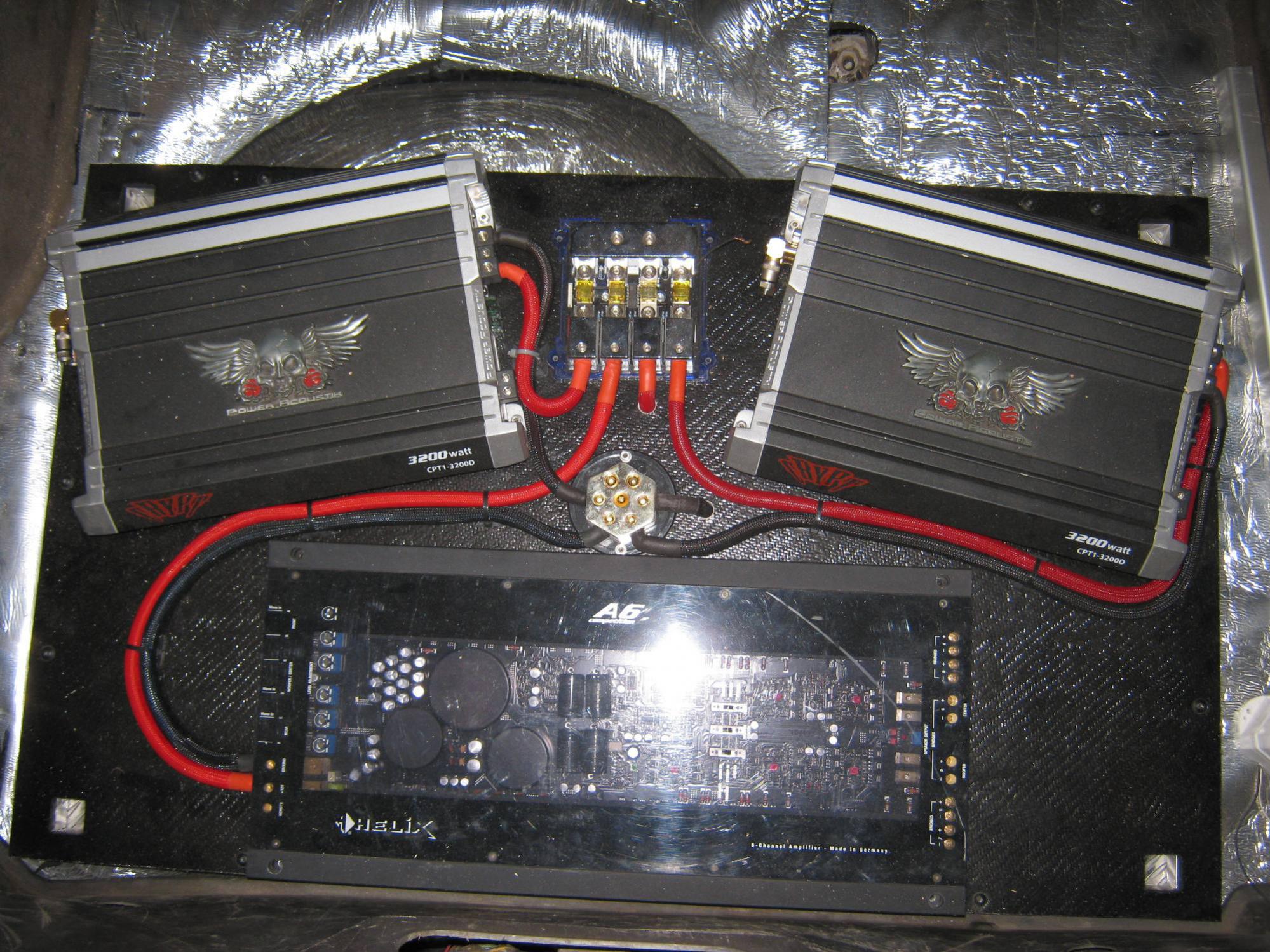

Проводка, под капотом, чу чуть феншуя

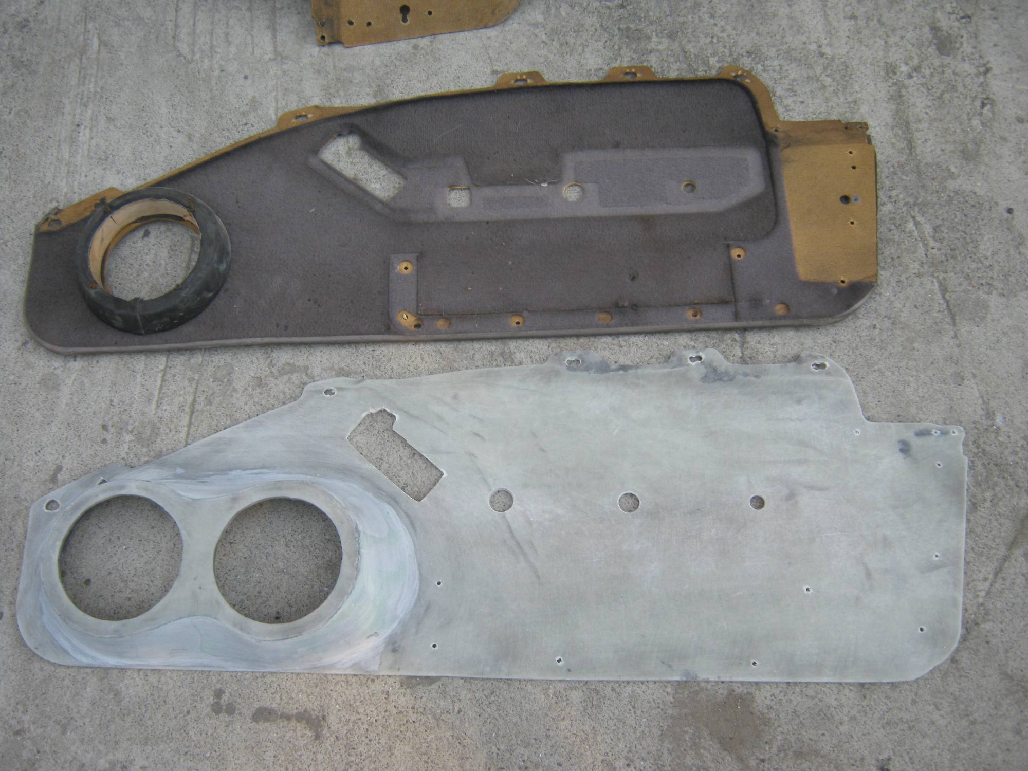

Старый 05.09.2012, 17:35   #4
Nos music
Сообщений: 1,608
Репутация: 401
Карты, до и после ( не полная версия )

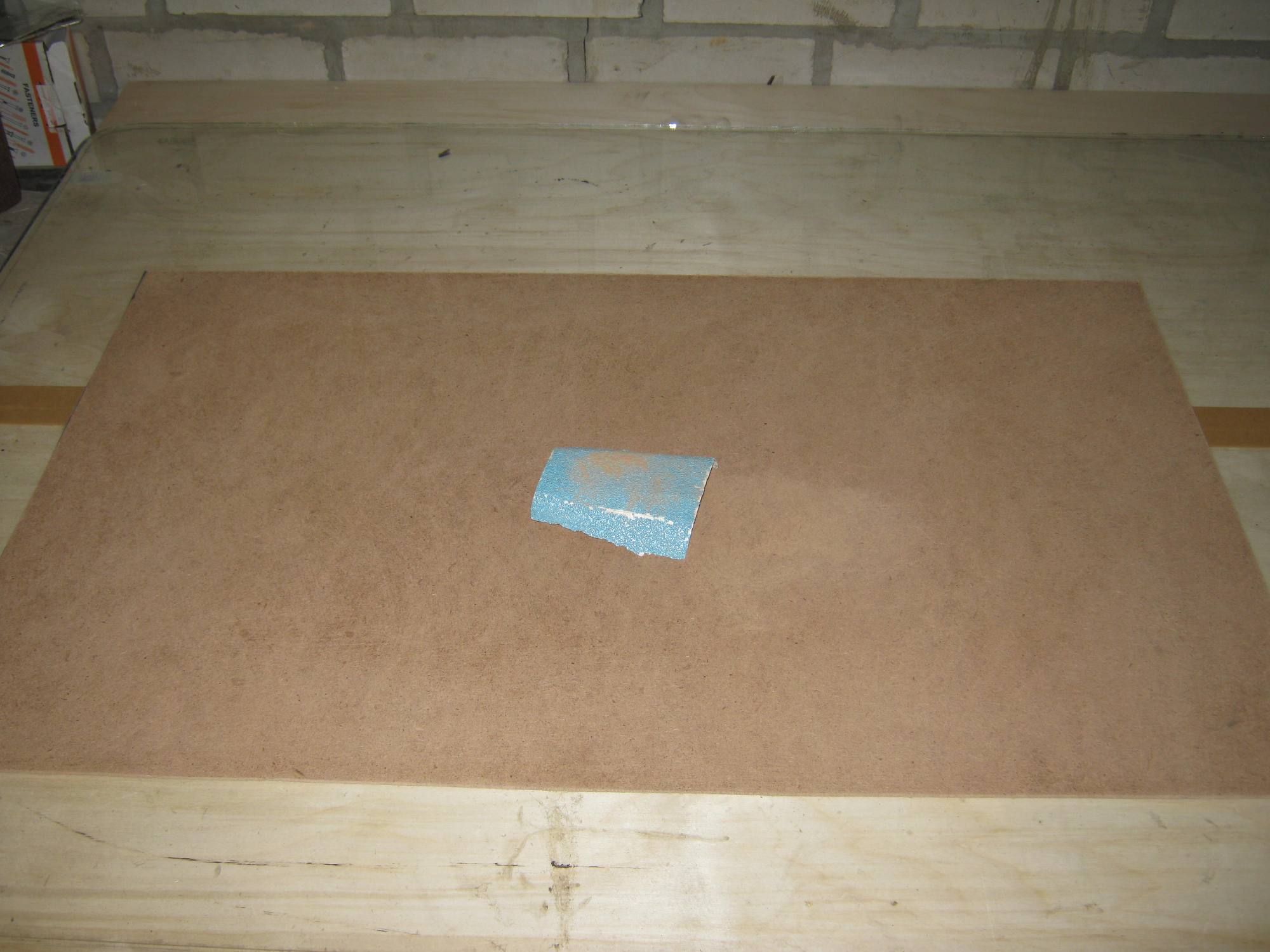

Старый 17.09.2012, 23:30   #10
Nos music
Сообщений: 1,608
Репутация: 401
Smile Re: Ford Probe для себя
Фотки!

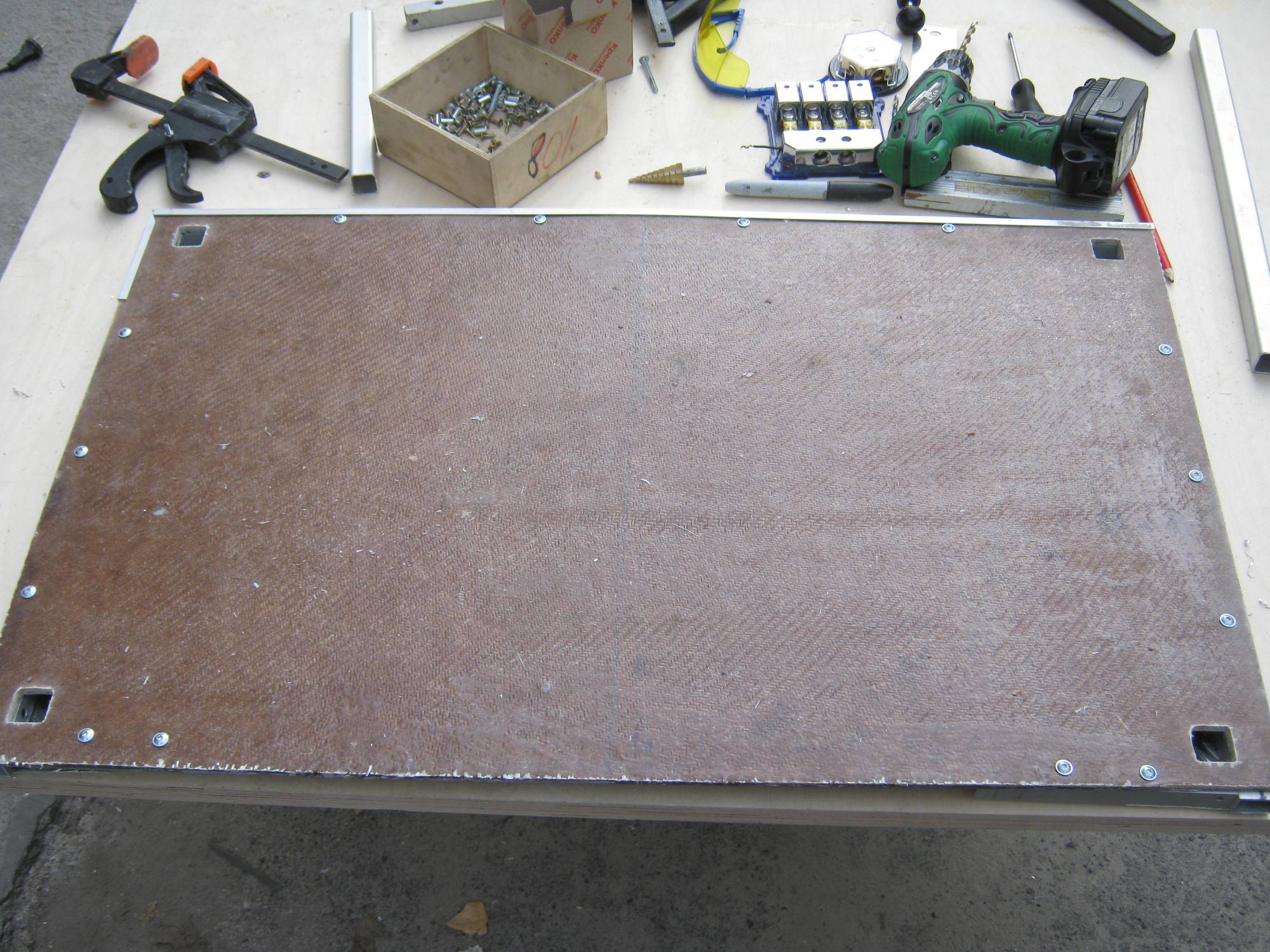

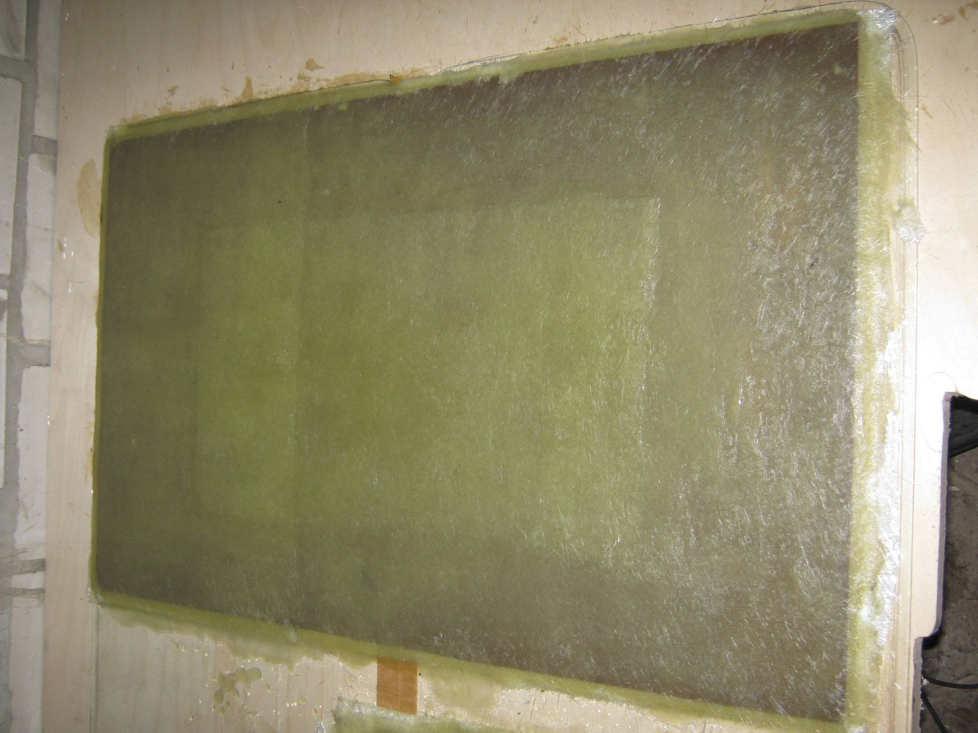

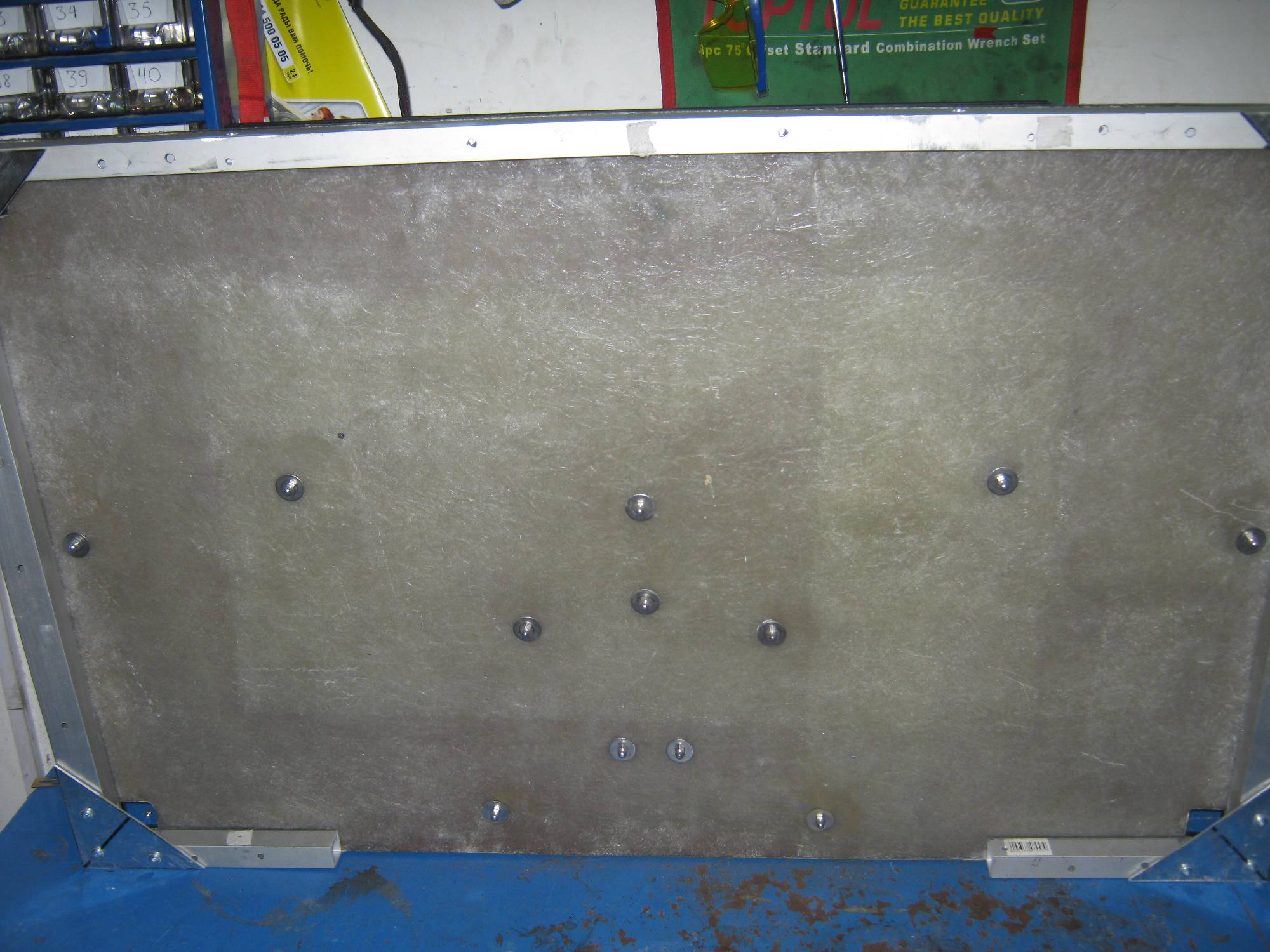

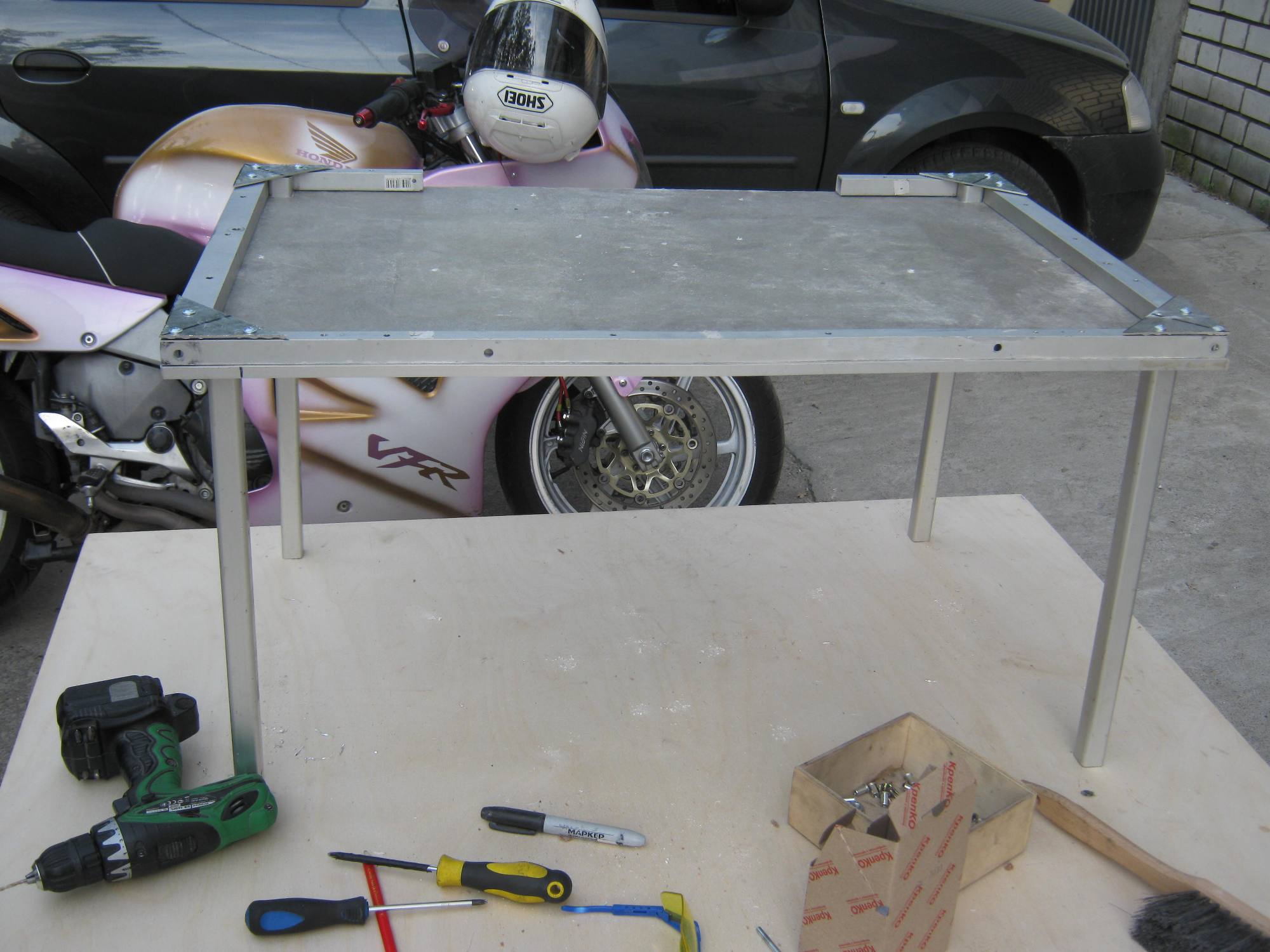

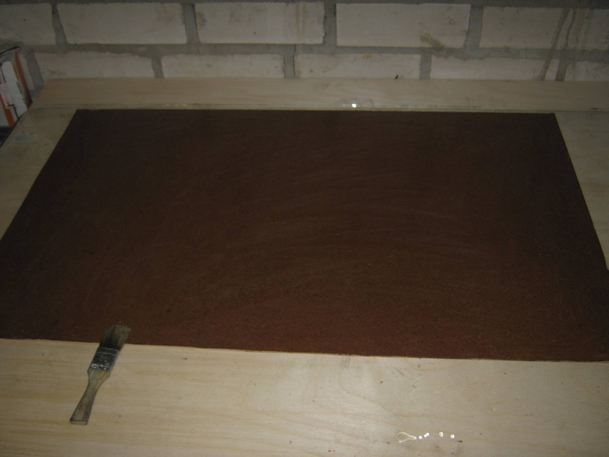

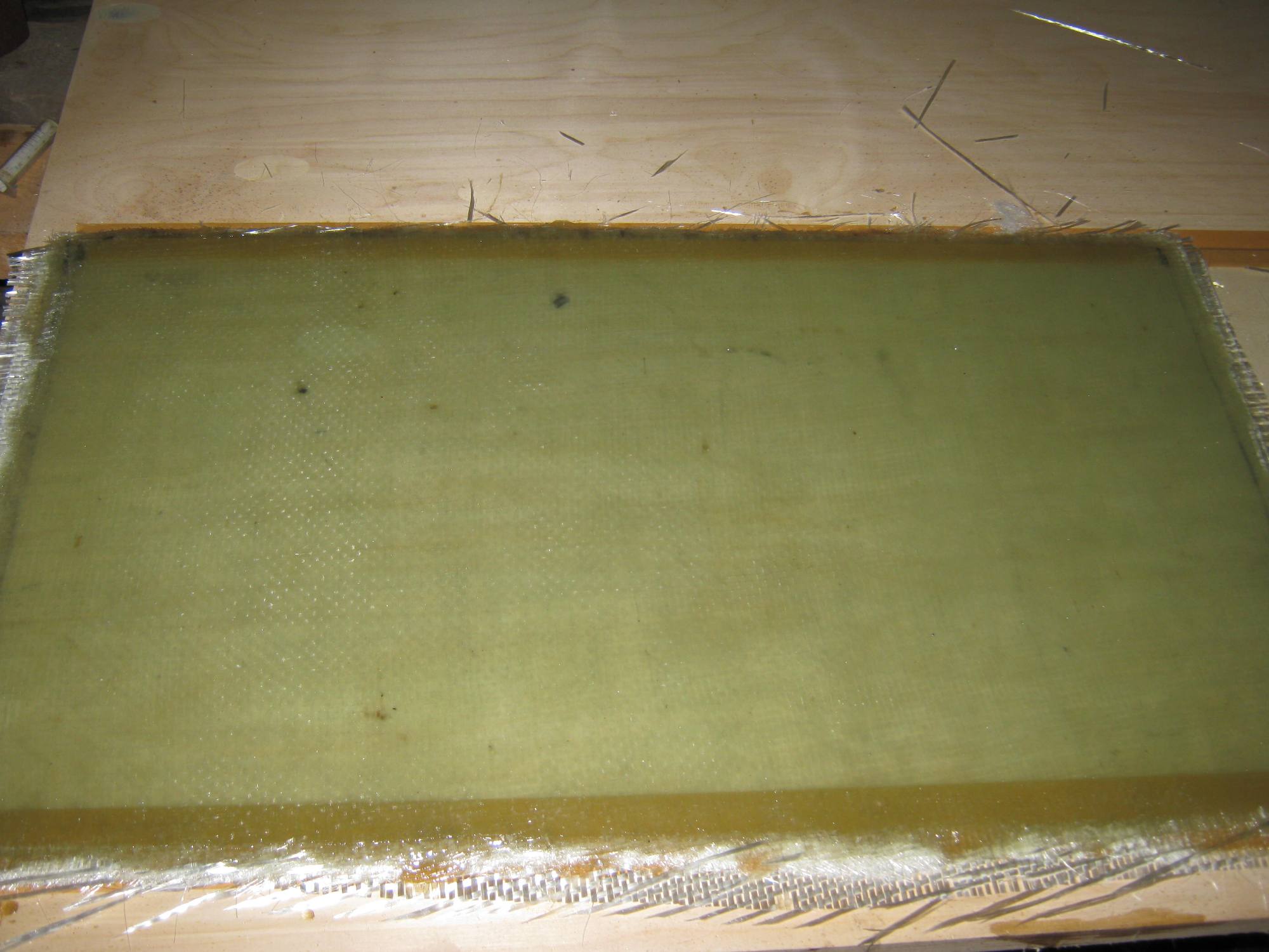

Изготовления базовой площадки для двойного пола.
Состав: ДВП, пропитанное полиефирой смолой и укреплено 5мм слоем стекловолокна, в прокладке поочередно стекломатом, выкатанного на жесткой поверхности.

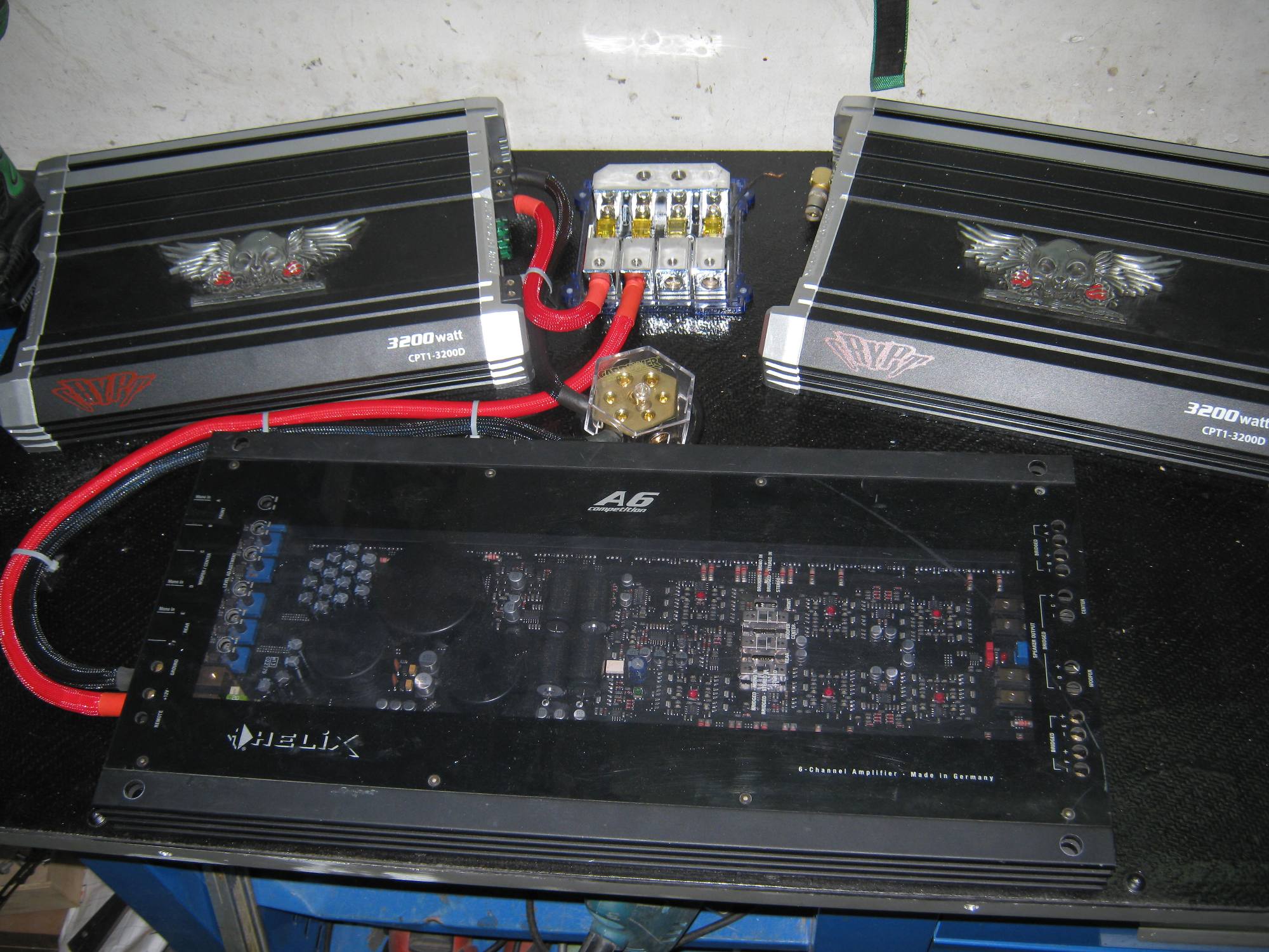

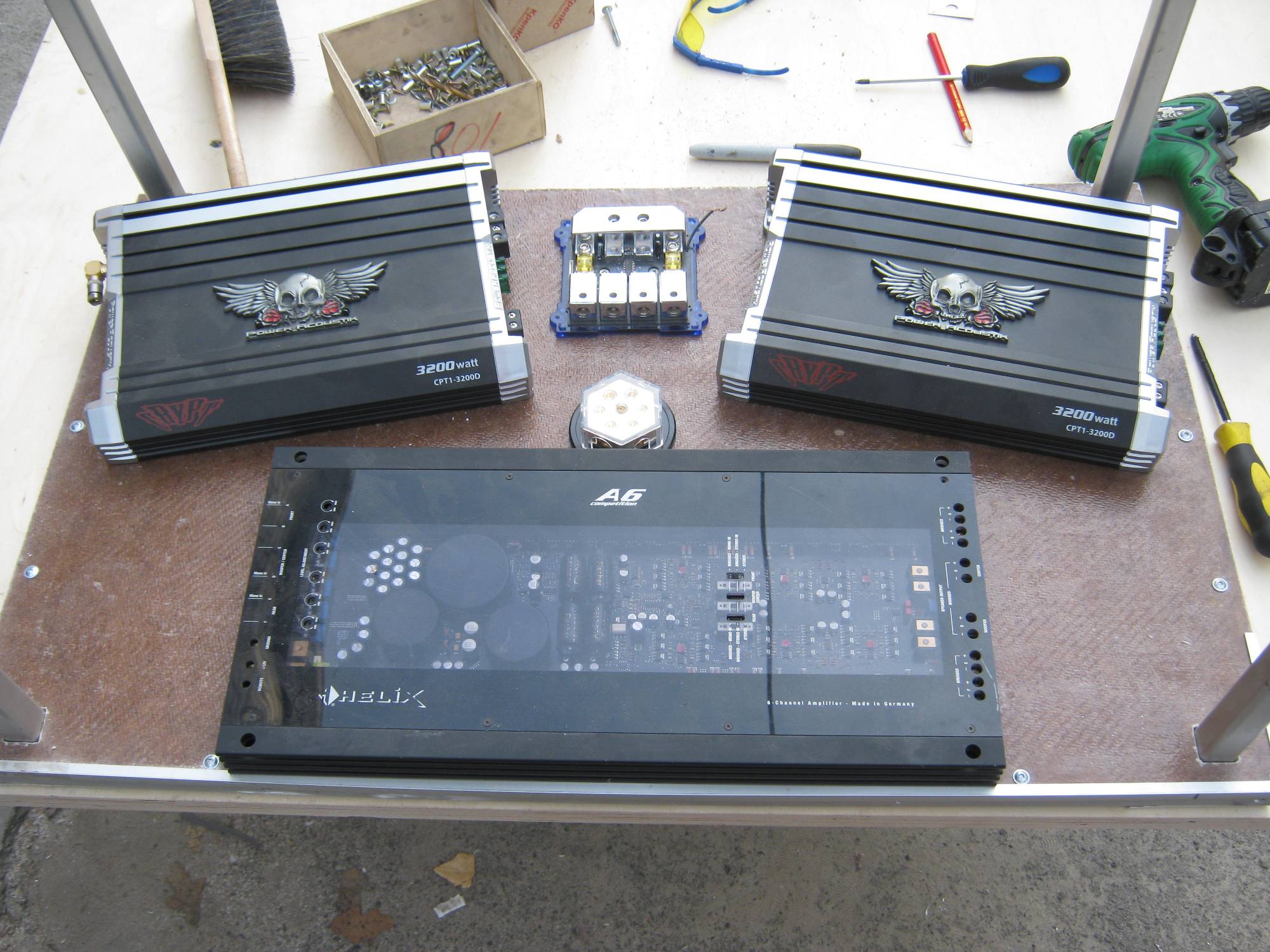

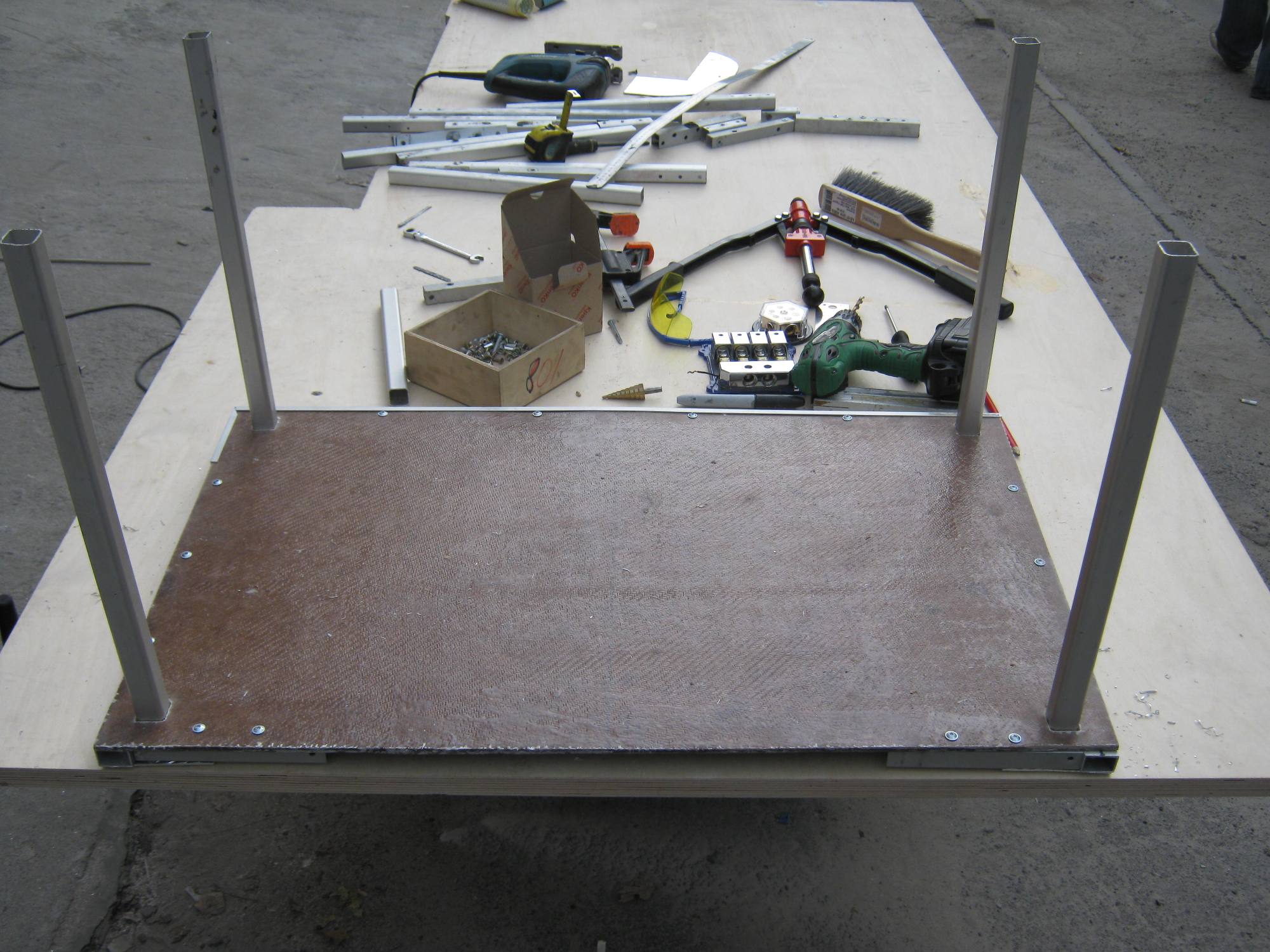

Можно использовать как столик

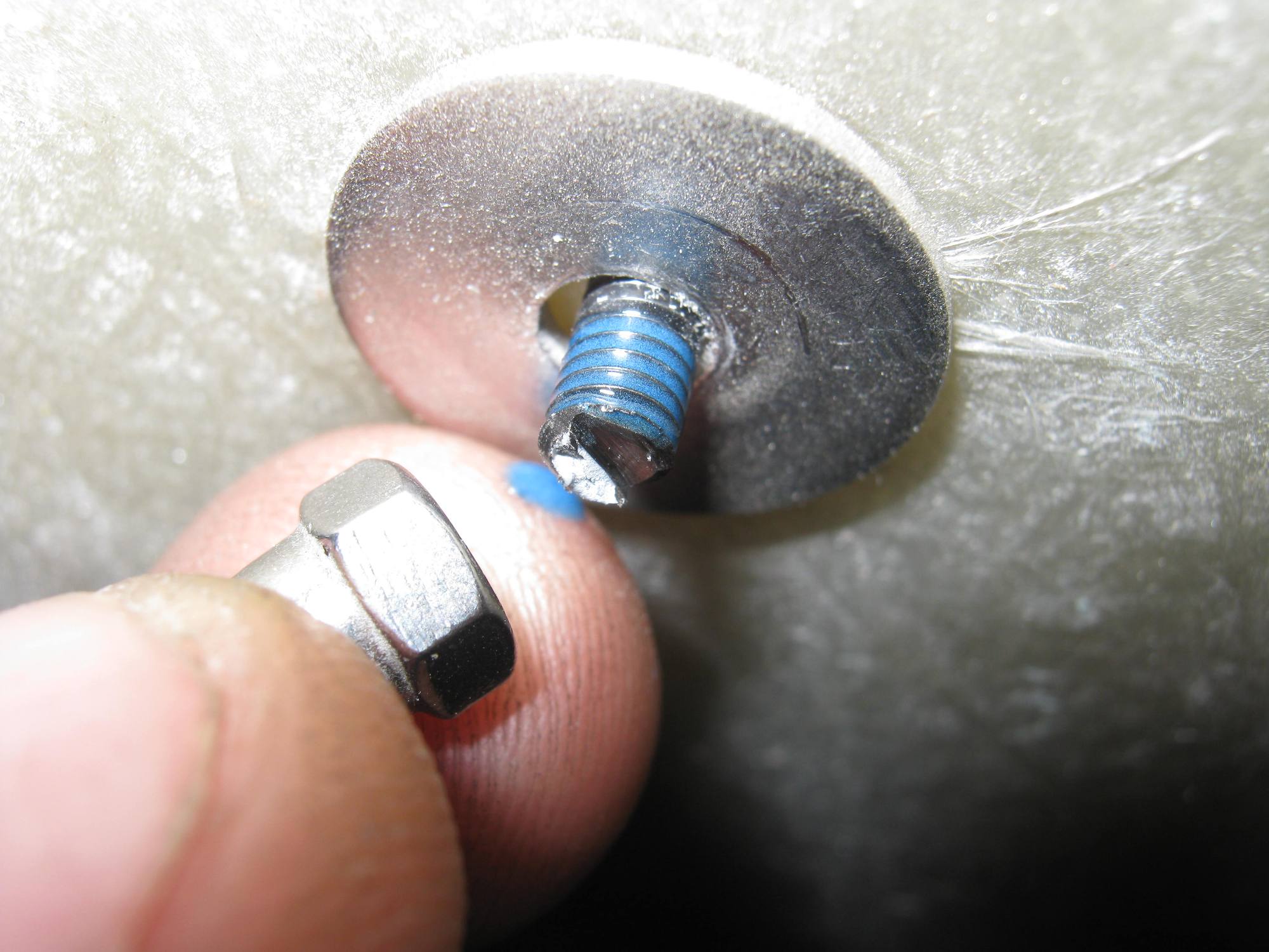

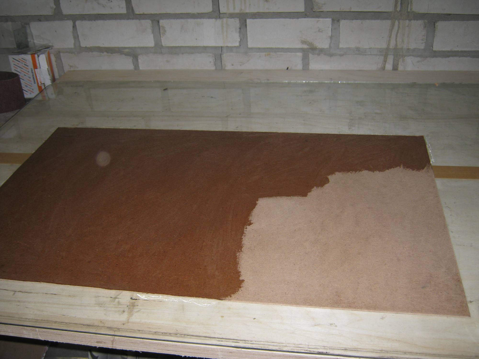

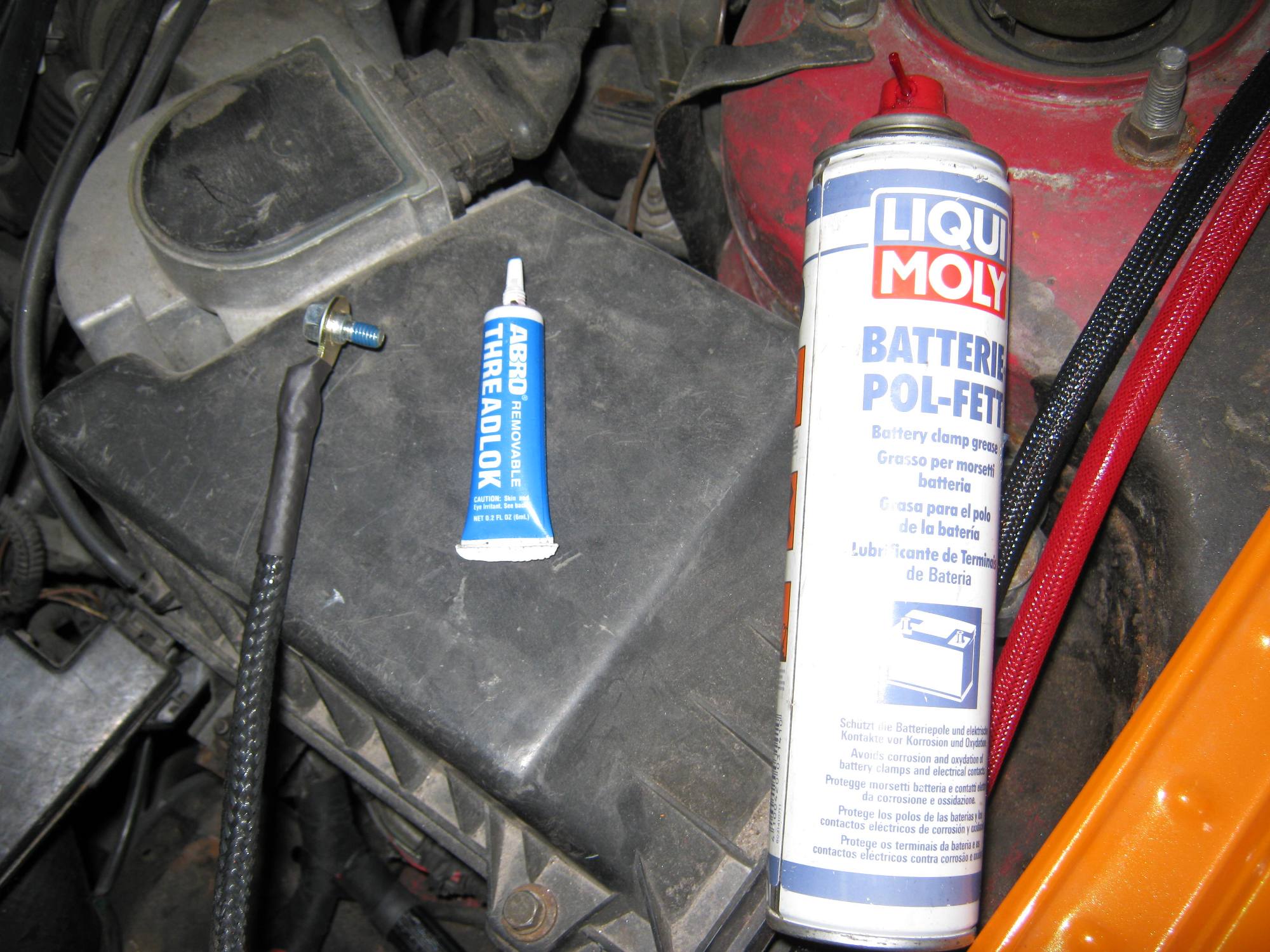

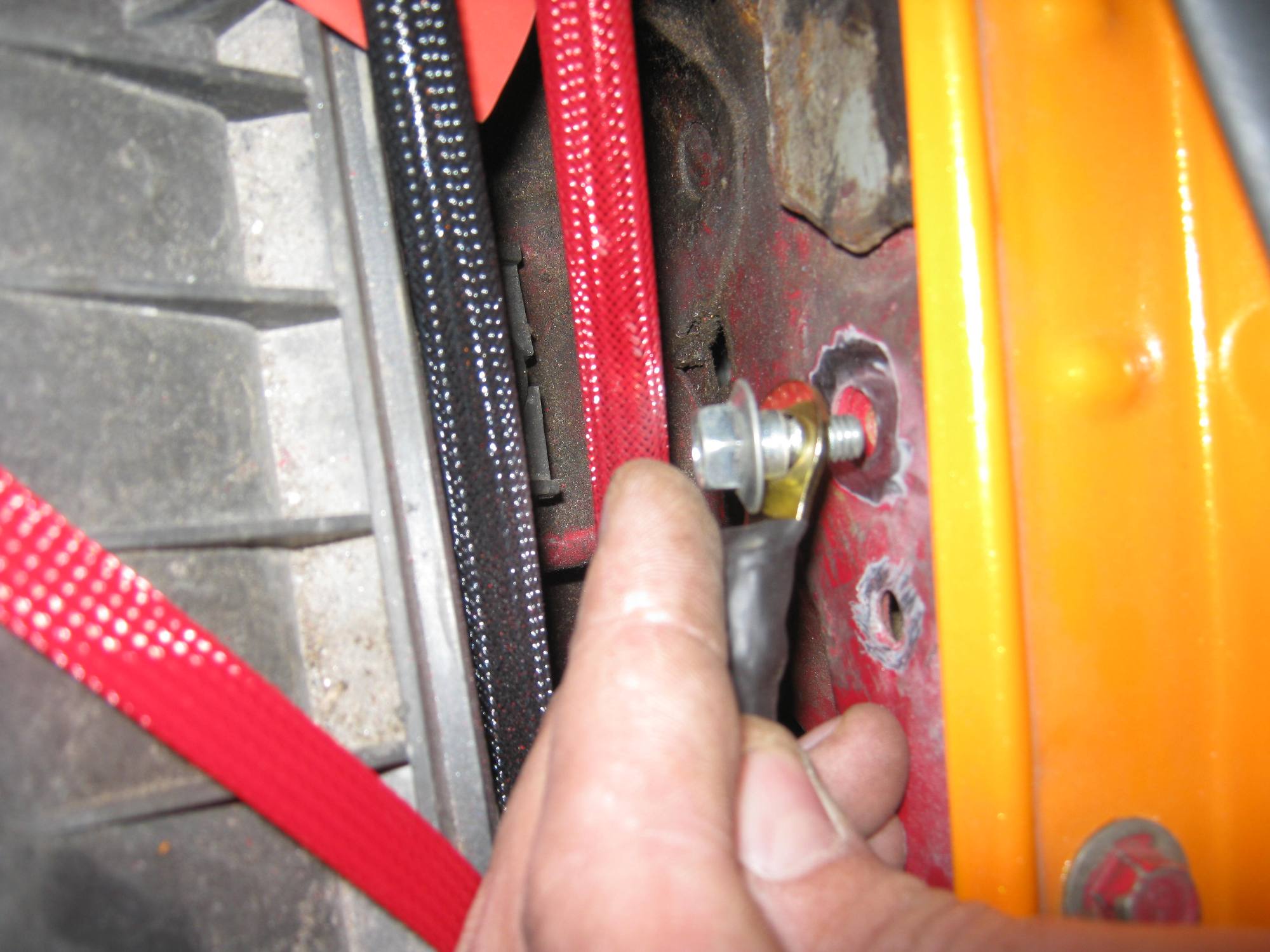

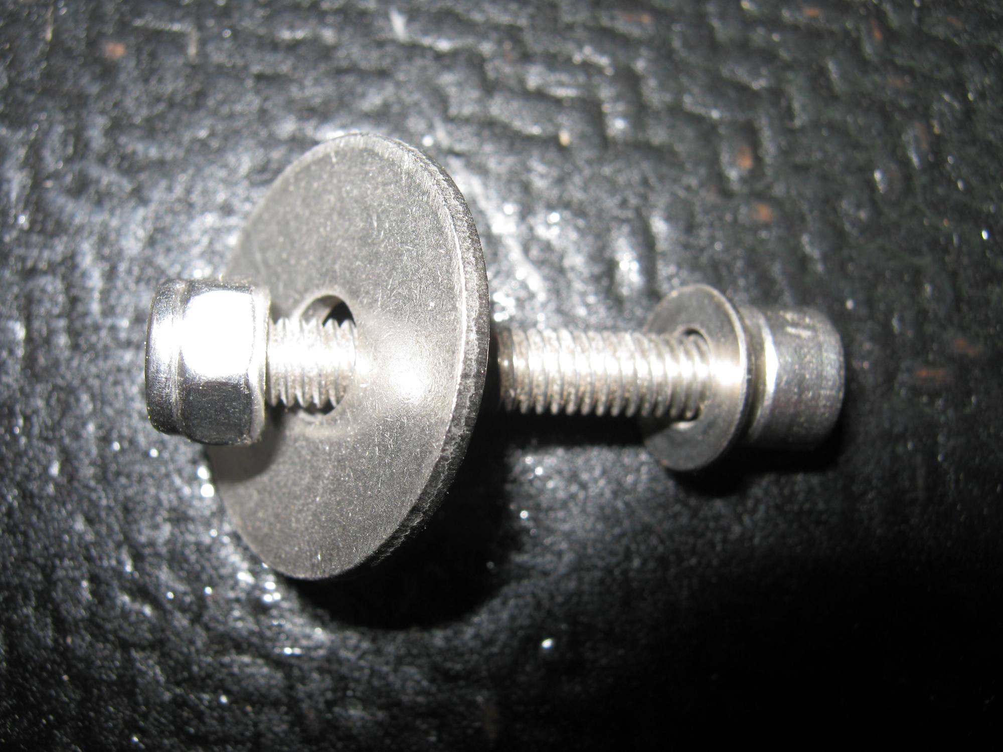

Сборка всего пола проводится на нержавеющим крепежем, с использовании резьбового герметика, синего цвета - средняя фиксация.
Ручная робота

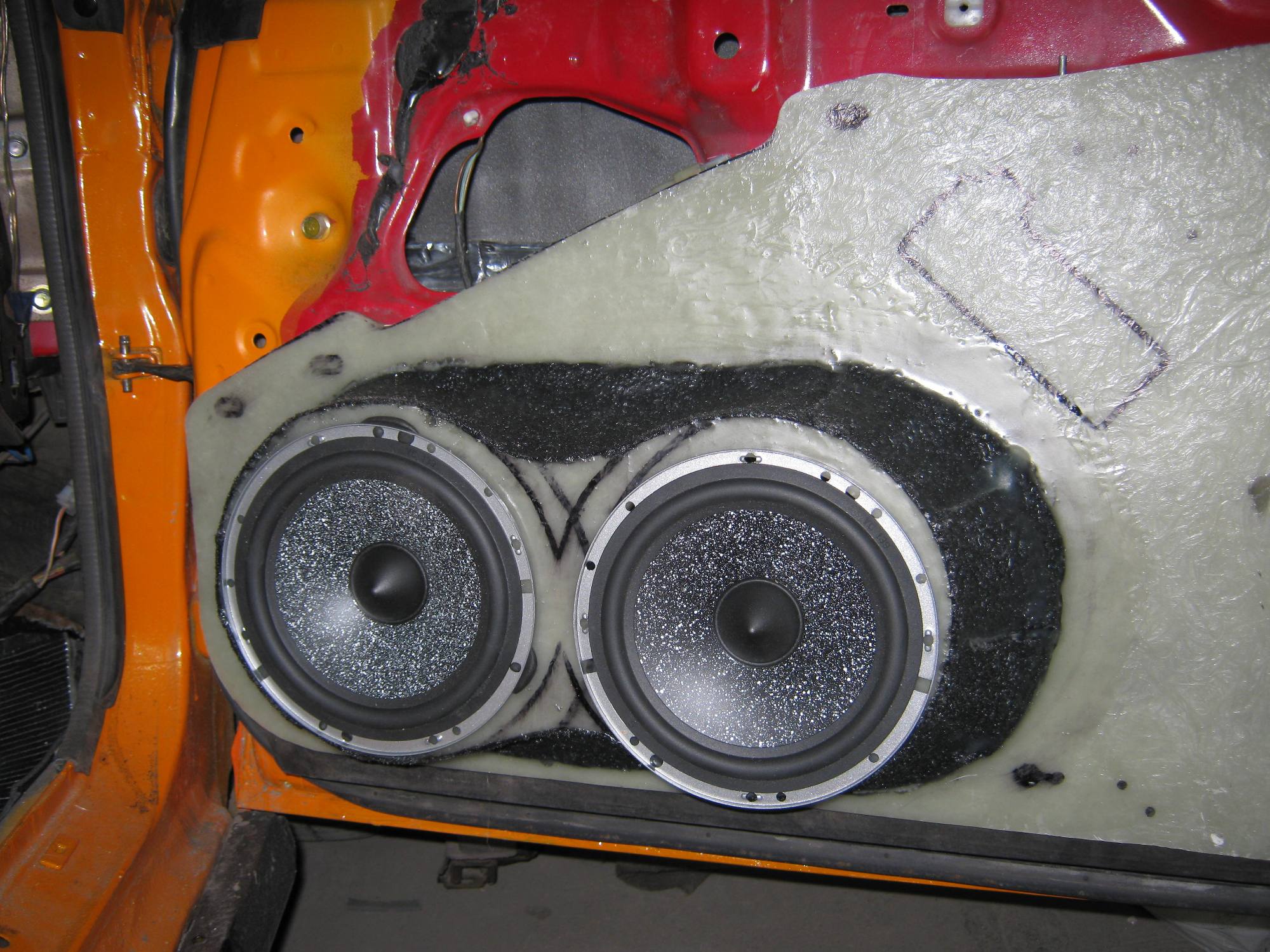

Старый 04.10.2012, 18:35   #13
Nos music
Сообщений: 1,608
Репутация: 401
Еще чучуть поработал.

Старый 10.10.2012, 19:27   #15
Nos music
Сообщений: 1,608
Репутация: 401

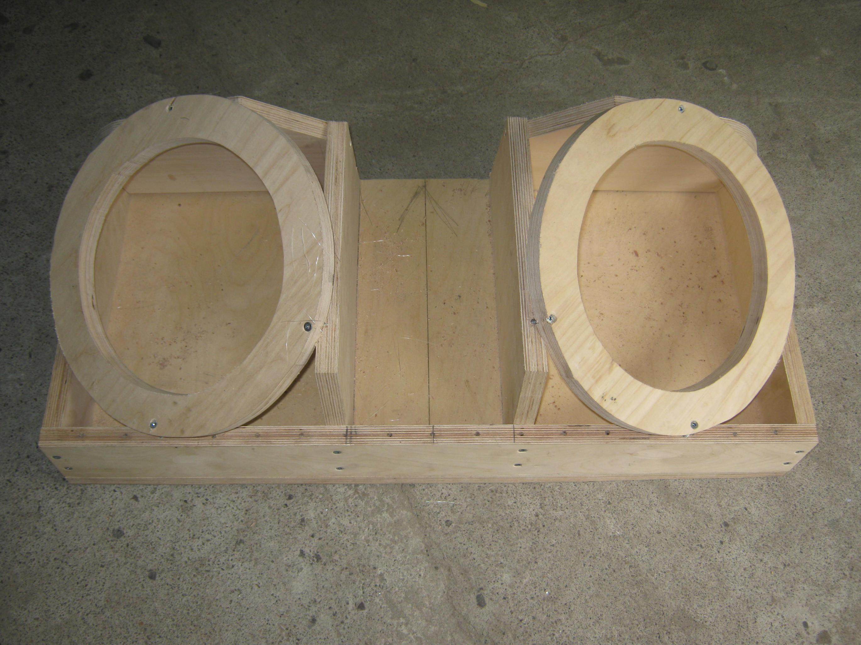

Заготовка под сабы, объём пока точный не могу сказать ибо не закончен корпус, надо 22 литра, при перевернутых головках.

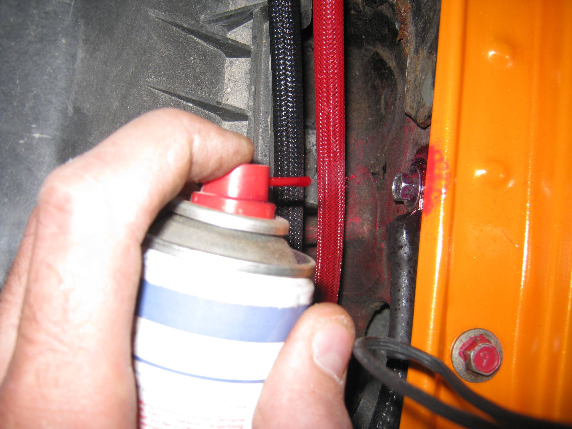

Защитный спрей для контактов, во основном для аккумулятора, не боится кислоты.
Спасибо за похвалы.
