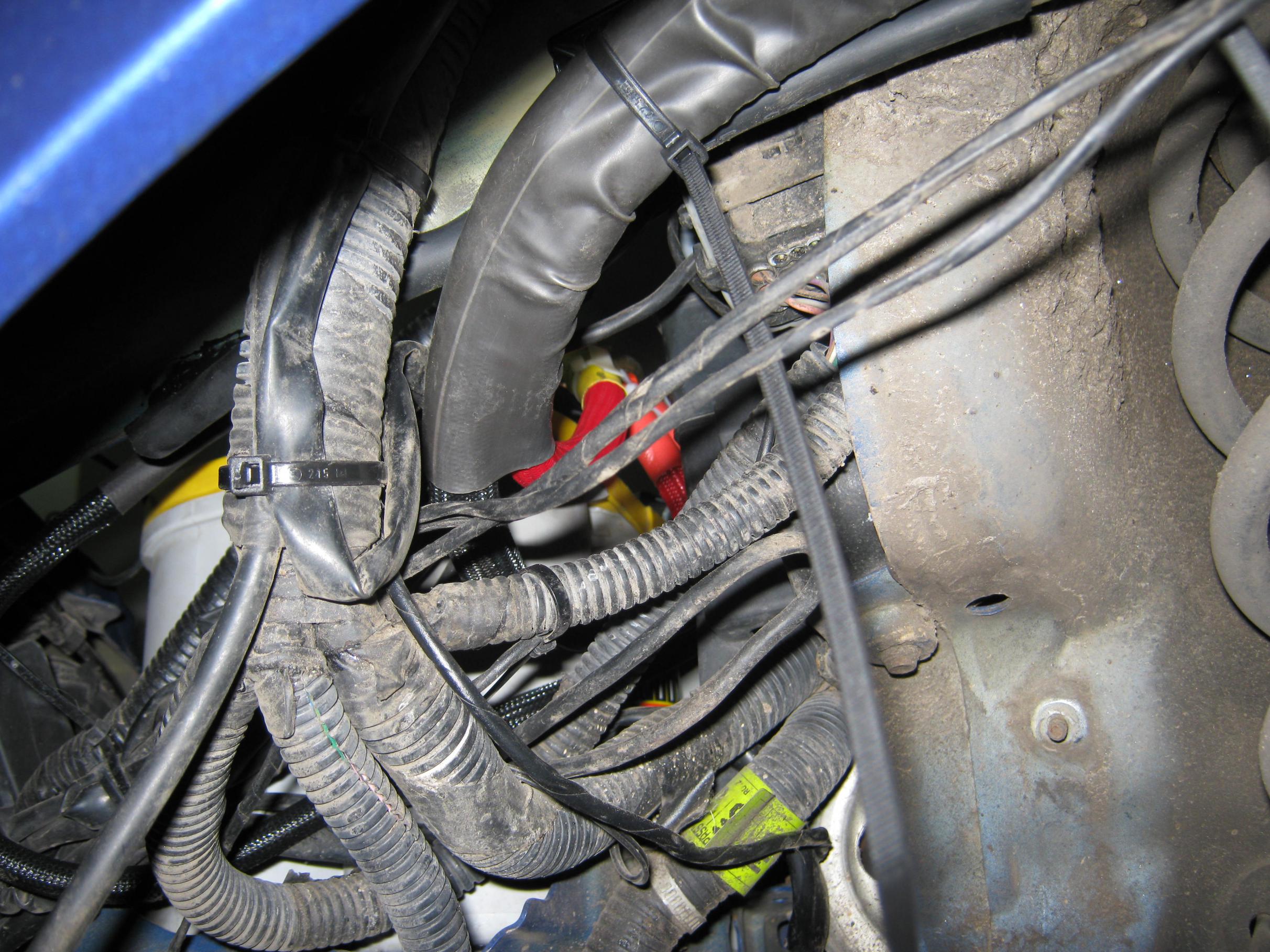

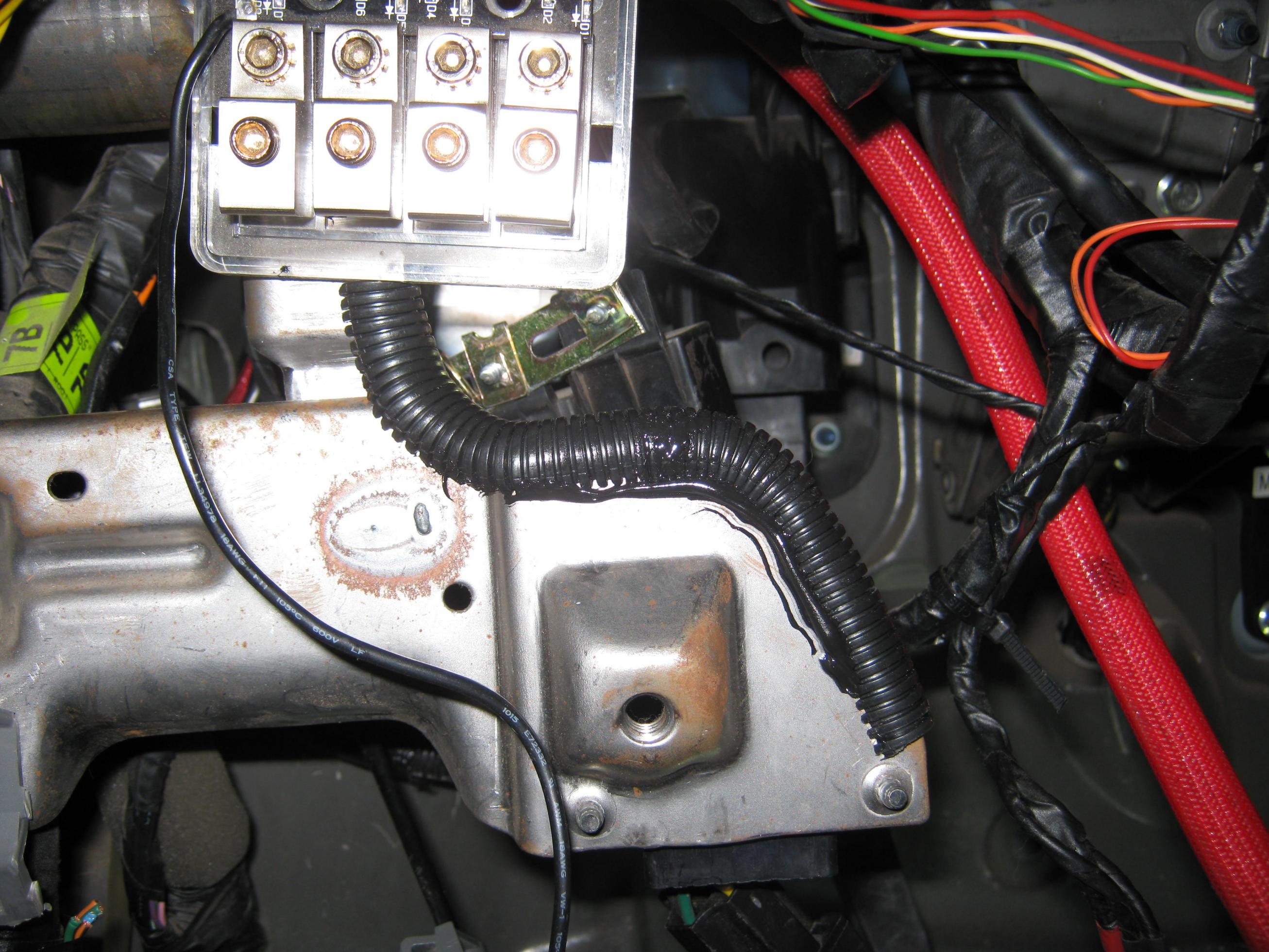

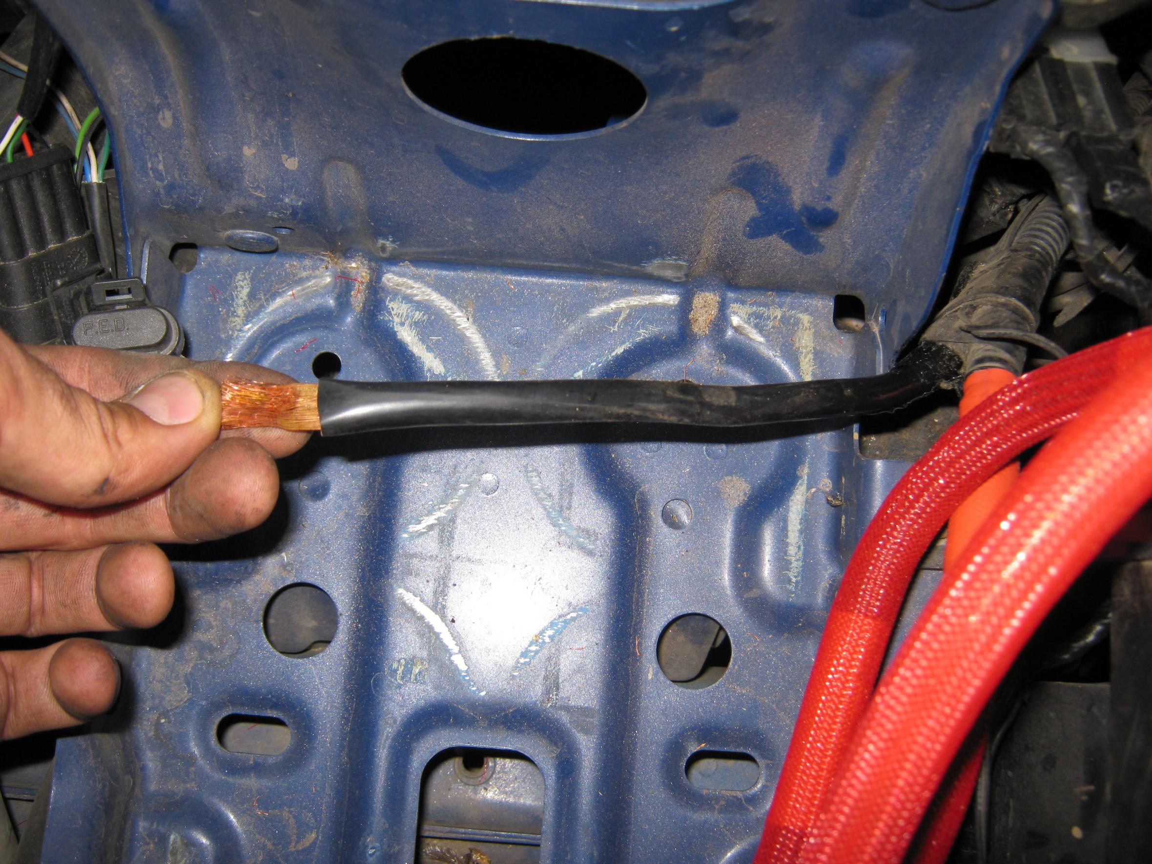

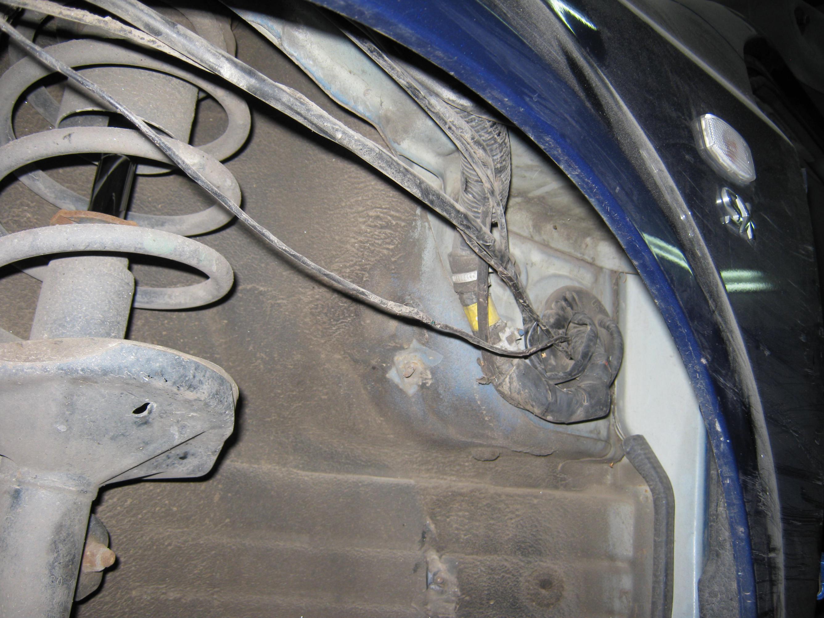

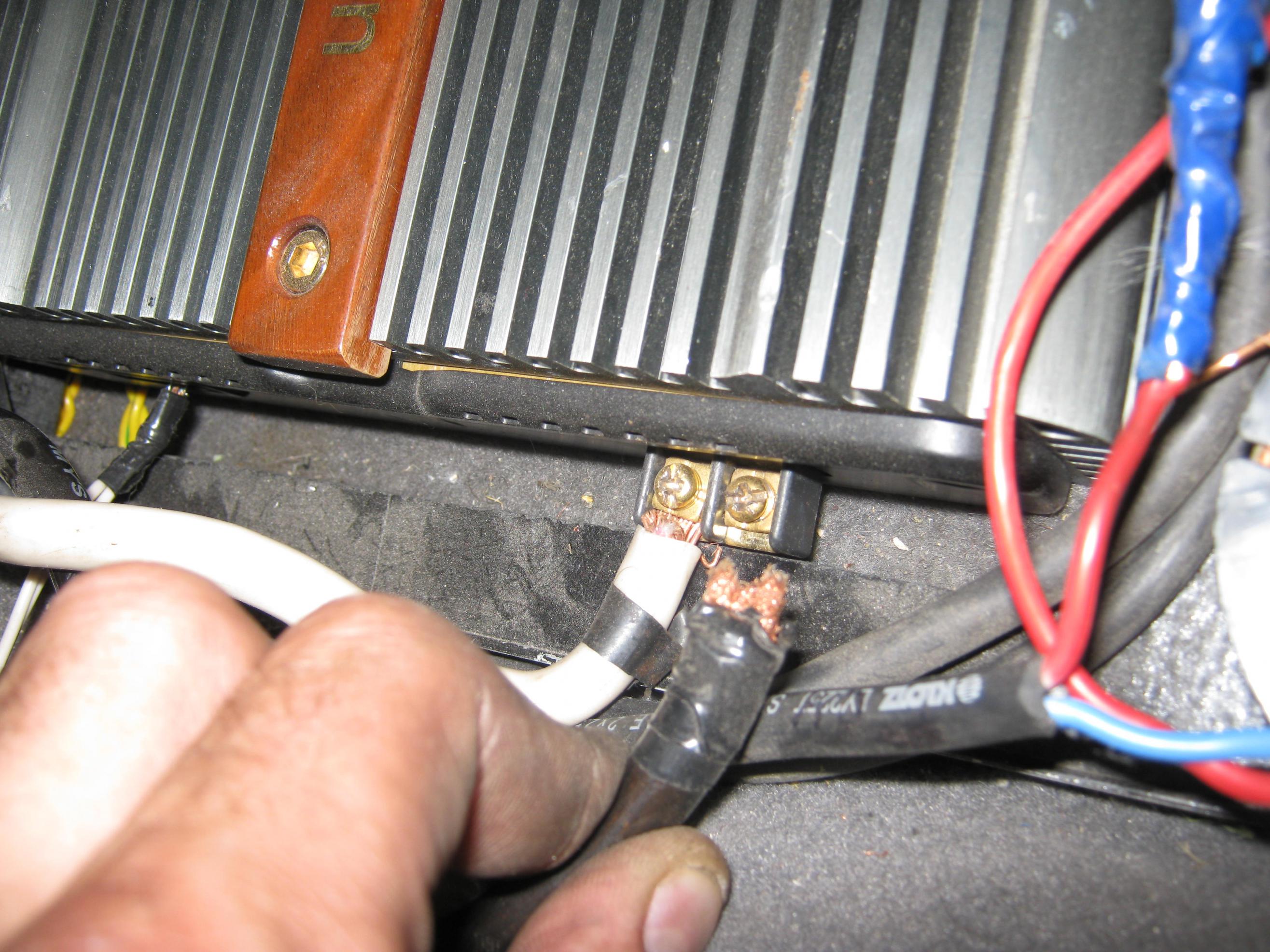

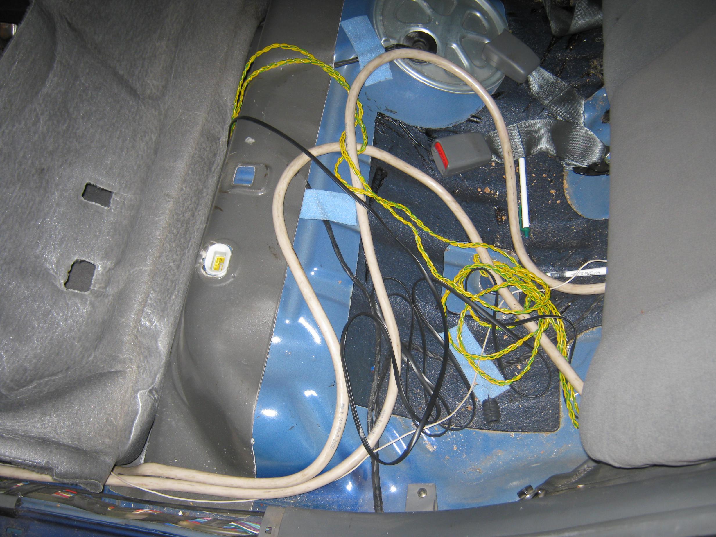

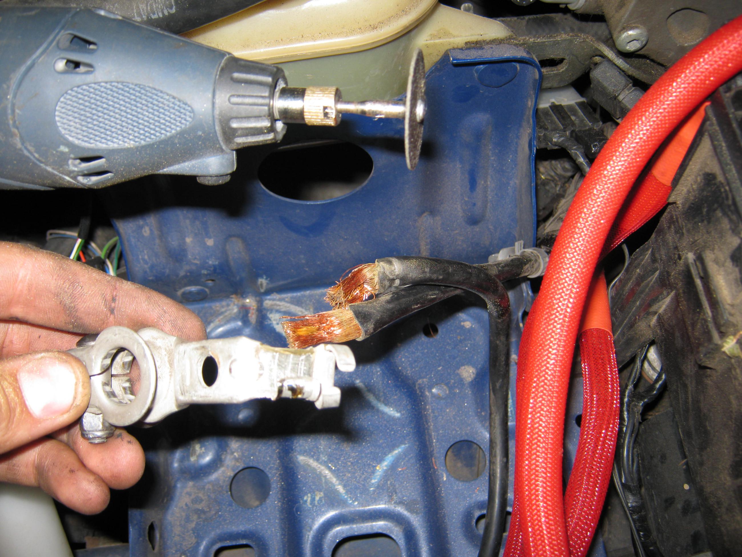

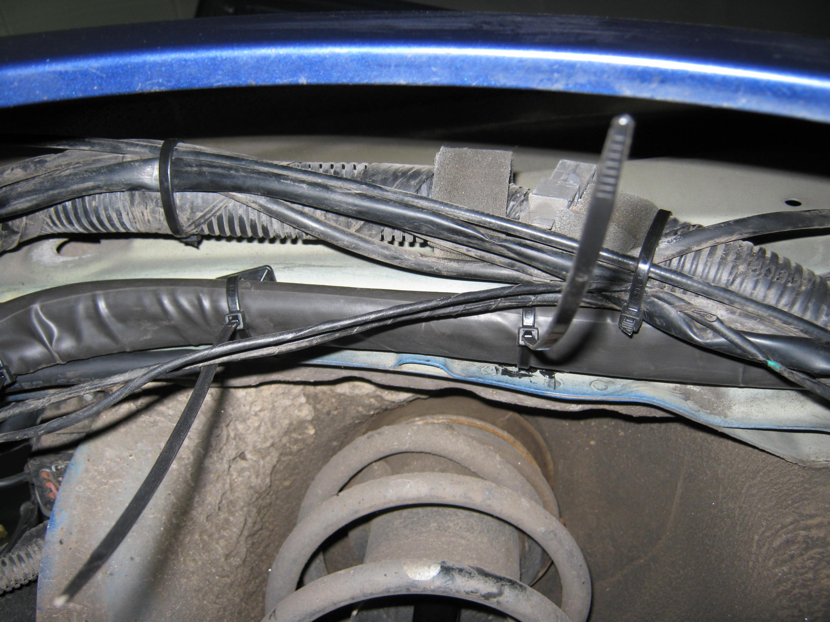

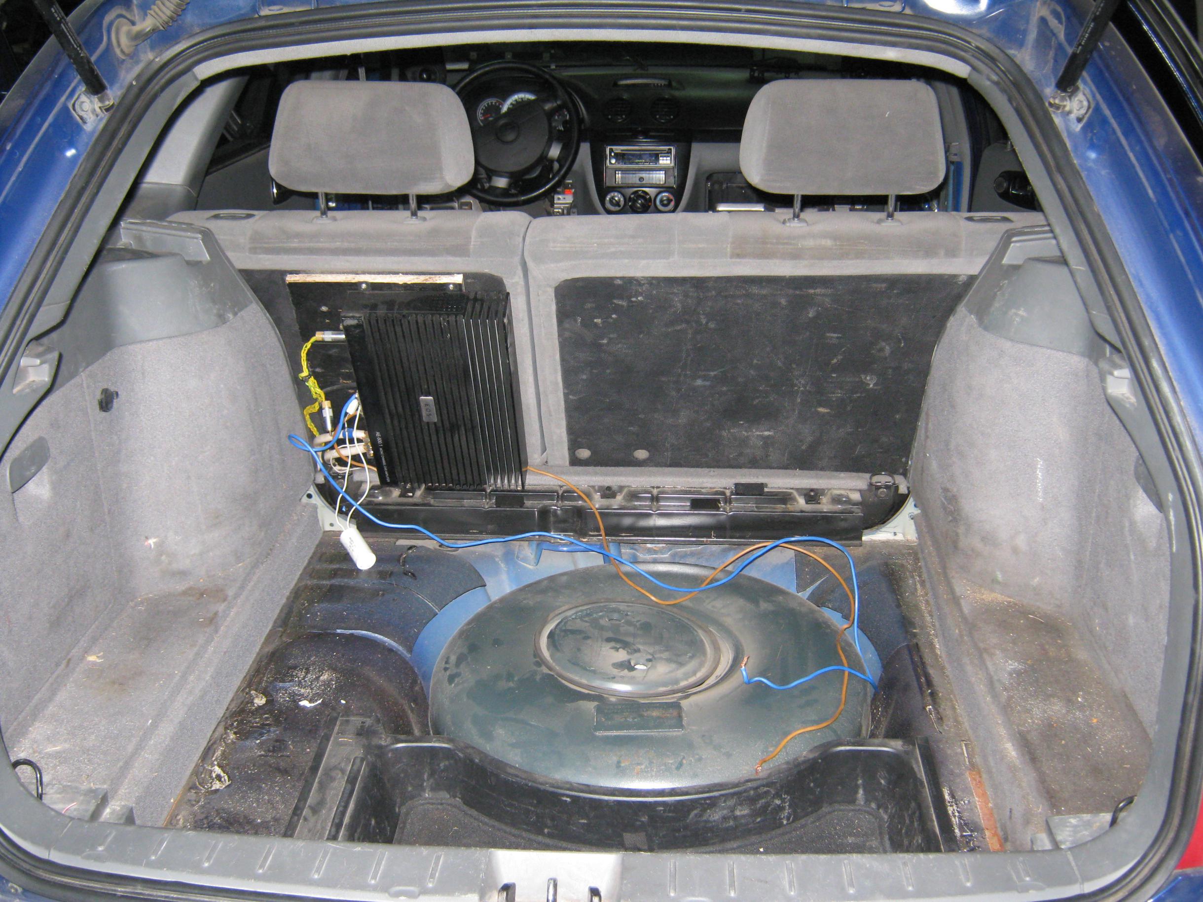

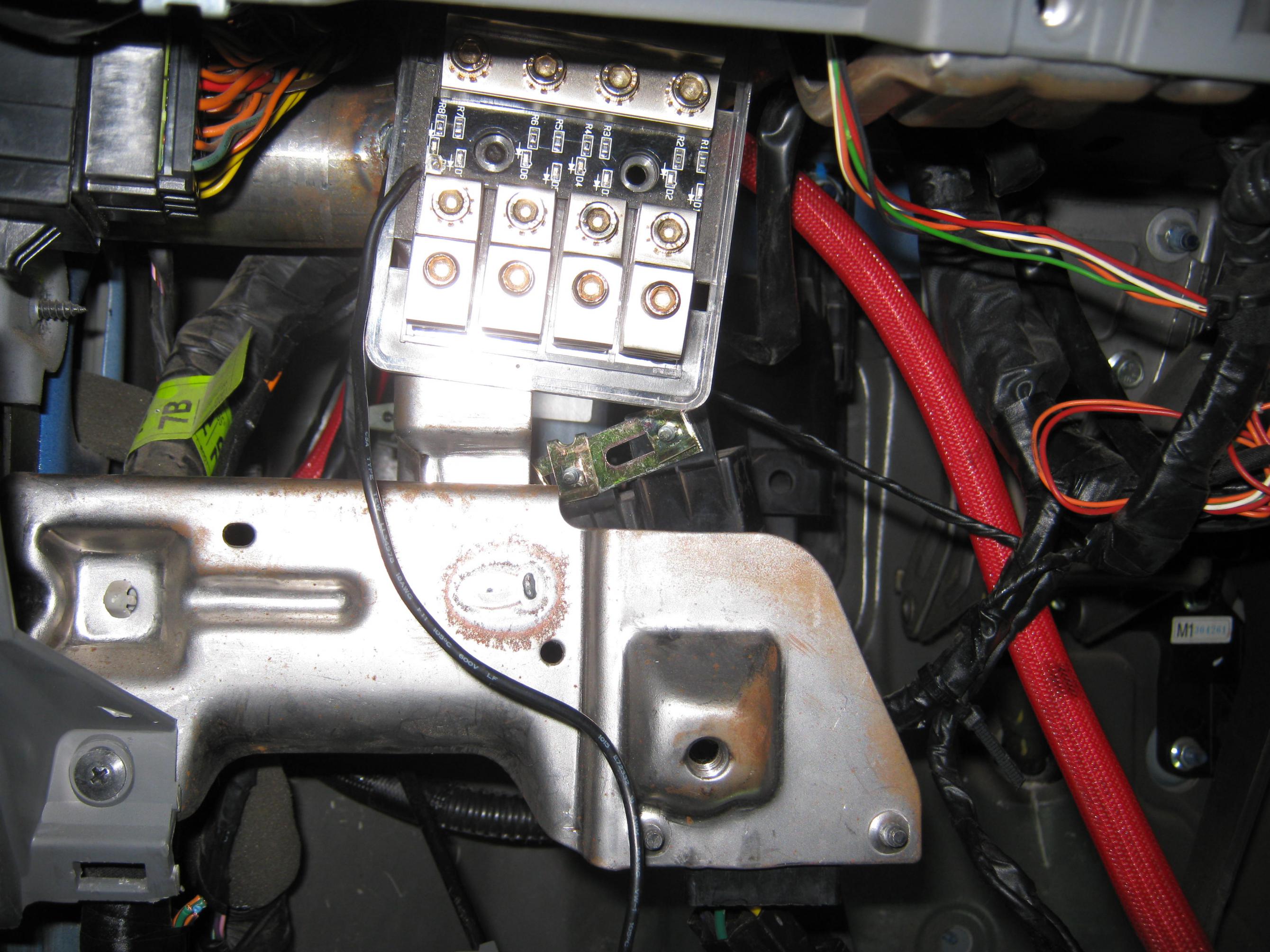

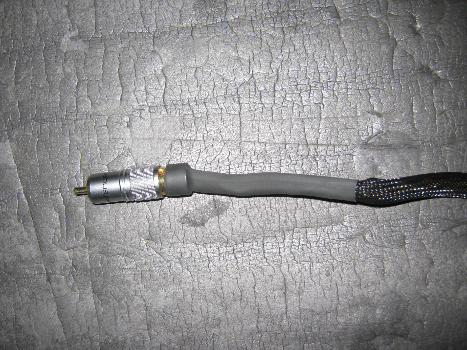

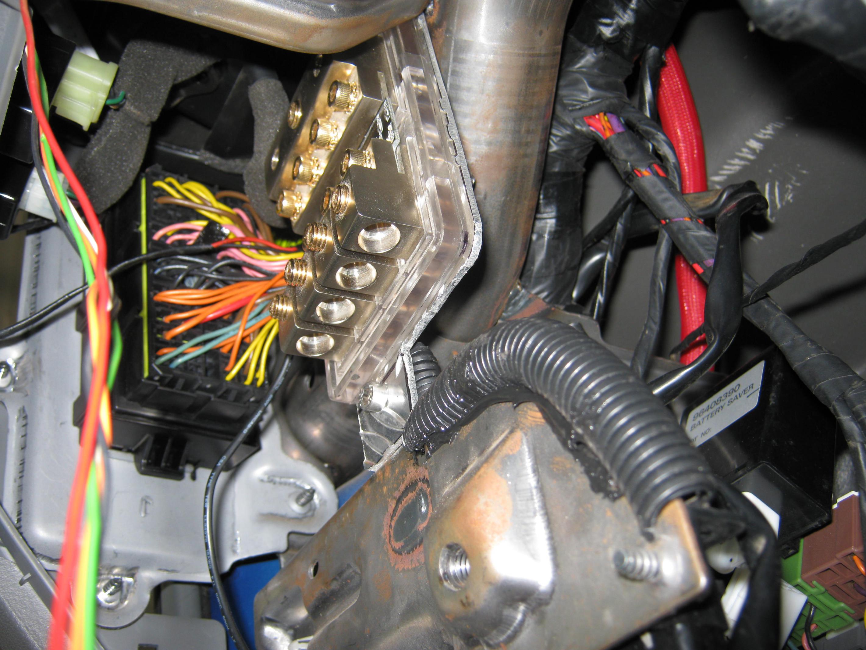

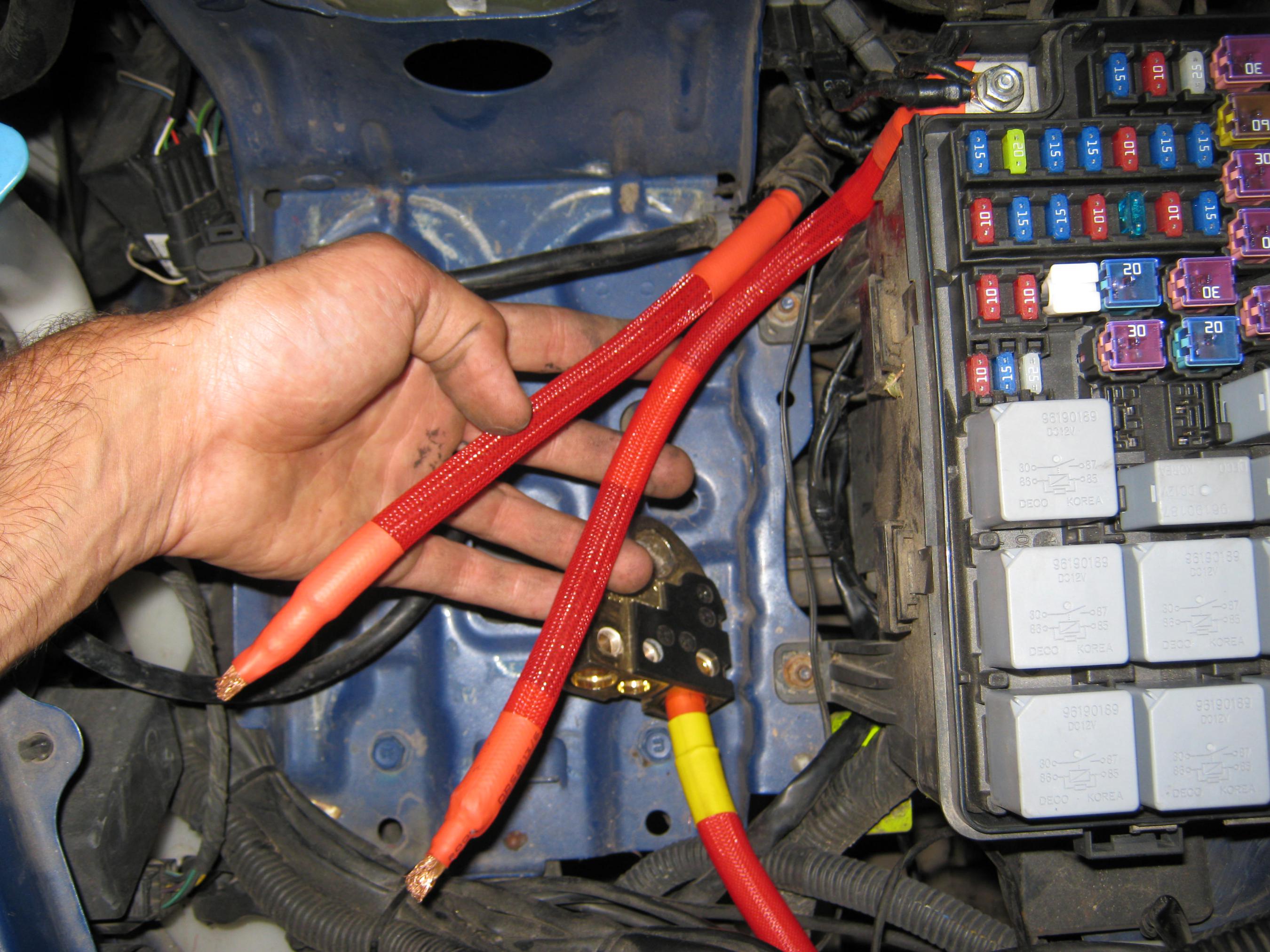

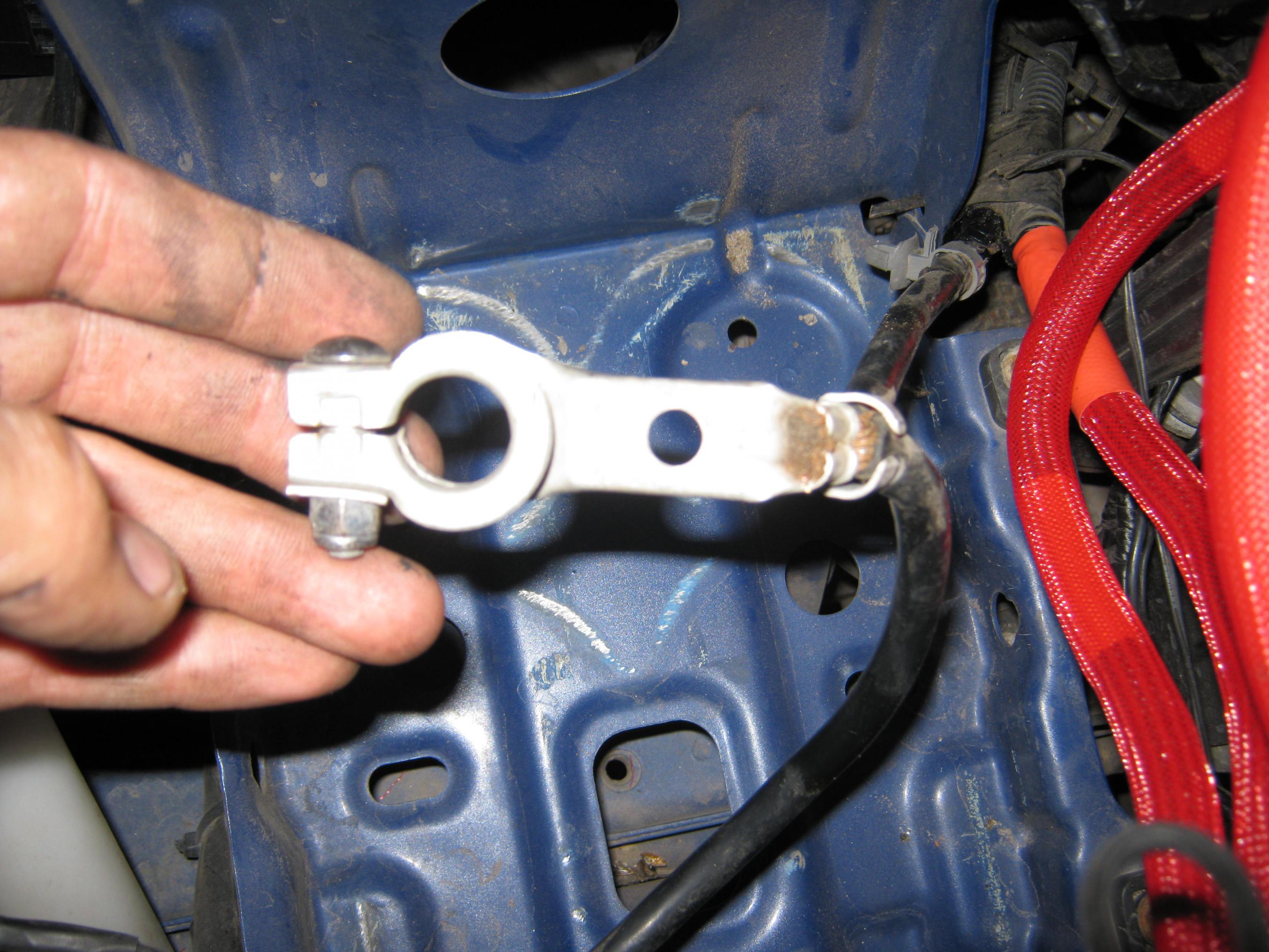

Дело было так.
Приехал к нам в Ателье Автозвука один дядька, и вещает ( ось хлопці гравіцапа," указывает пальцем на свою машину" у неї не все гаразд з шнурками по яких струм бігае, відремонтейте будь лазка, а то з вогнегасником спати не приемно та і жіночка щось насупленна, напевне тому причина - вогнегасник поміж нами. Так що зробите? ) мы согласились.
Что мы увидали когда разобрали машину

По умолчанию Re: Lacetti ---- Special for Б... and М...
Это пи....ц!!! (даже смайла не подобрал).
А кто первичный инсталятор?

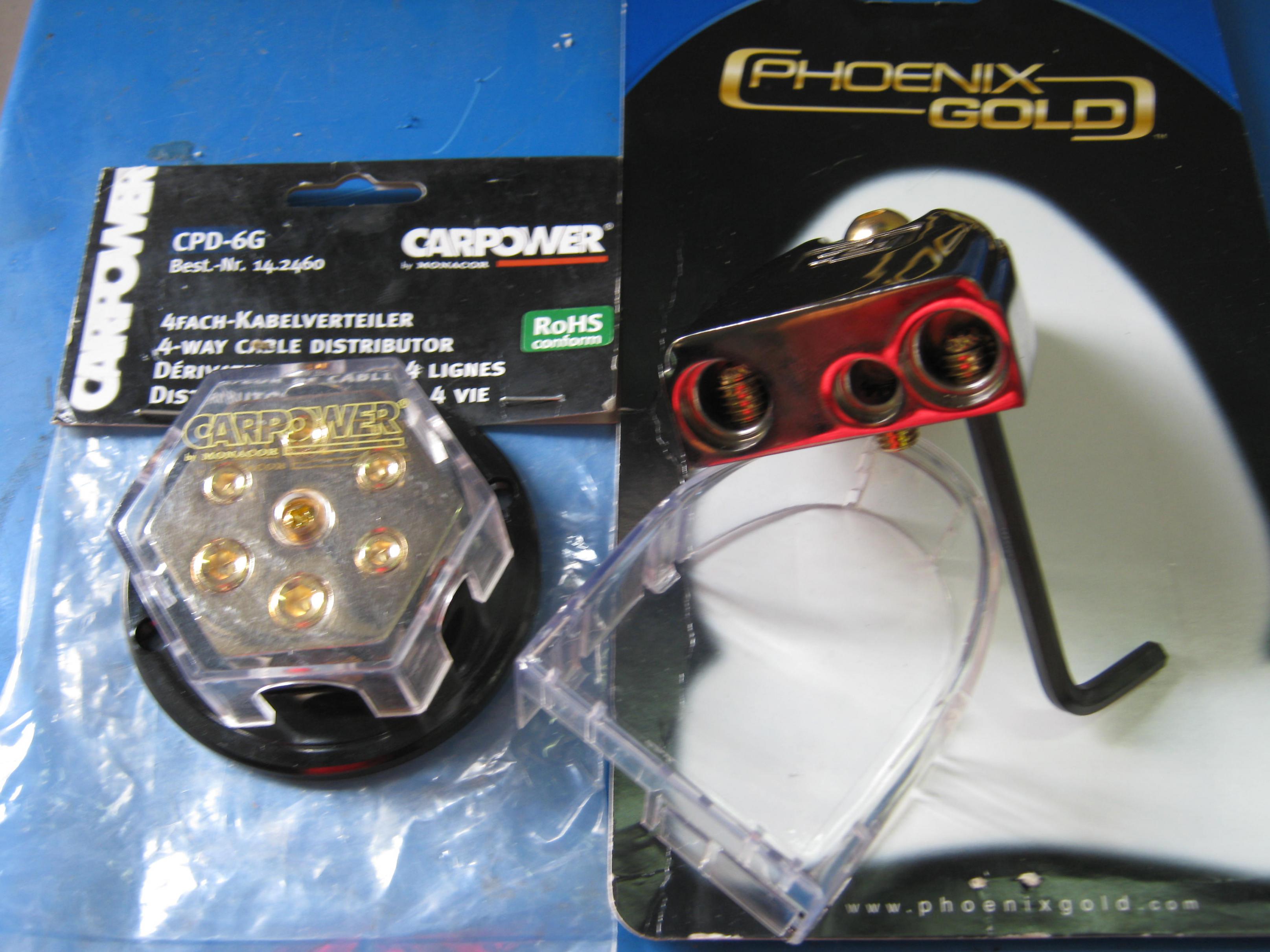

Ну начало.
Накупили всякой всячины и давай пихать в машинку

Сообщение от Kondor Посмотреть сообщение
История умалчивает

Старый 14.08.2012, 11:07   #5
Lukasarts
Аватар для Lukasarts
Регистрация: 04.09.2011
Адрес: Город-герой Донецк

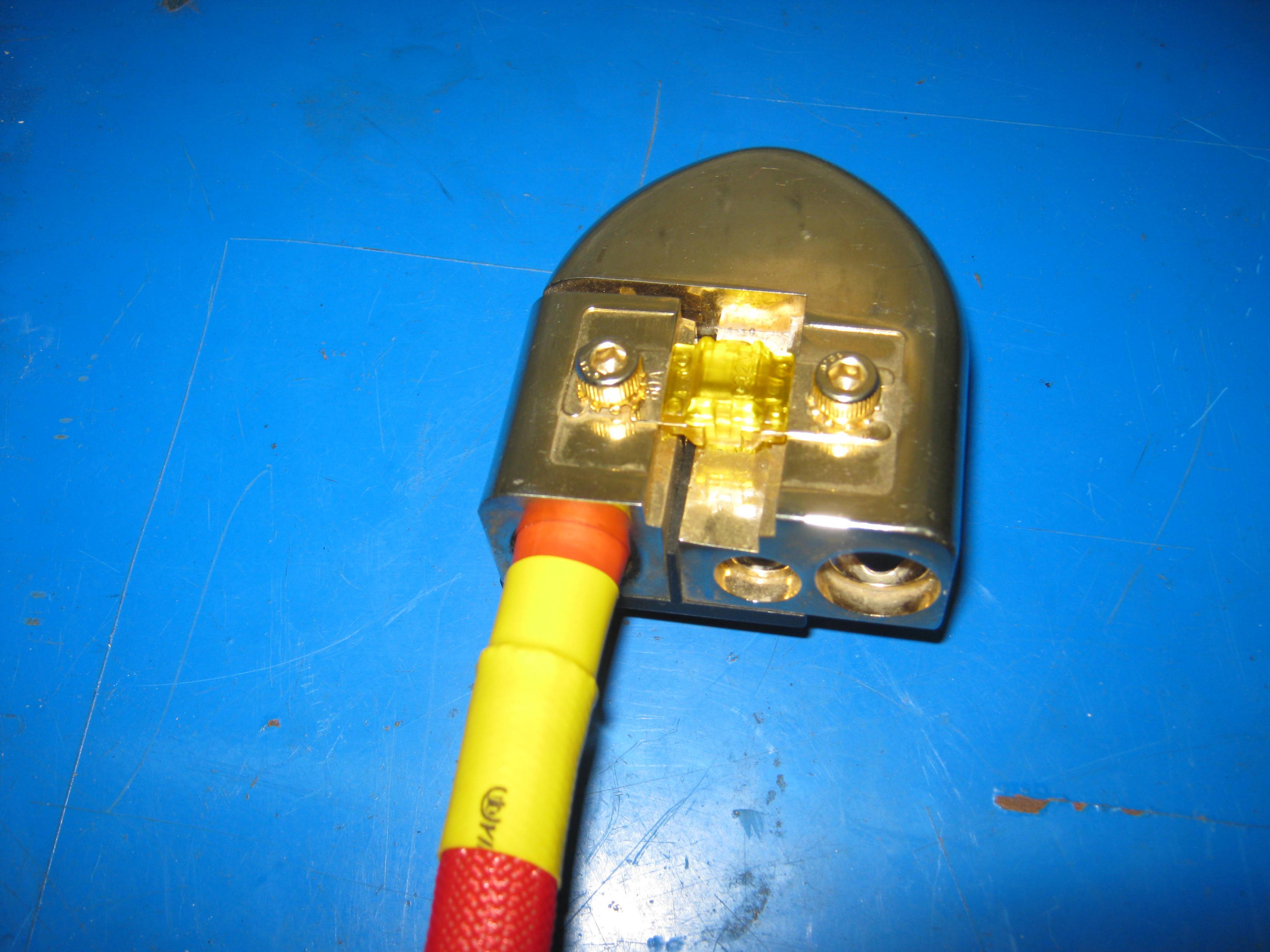

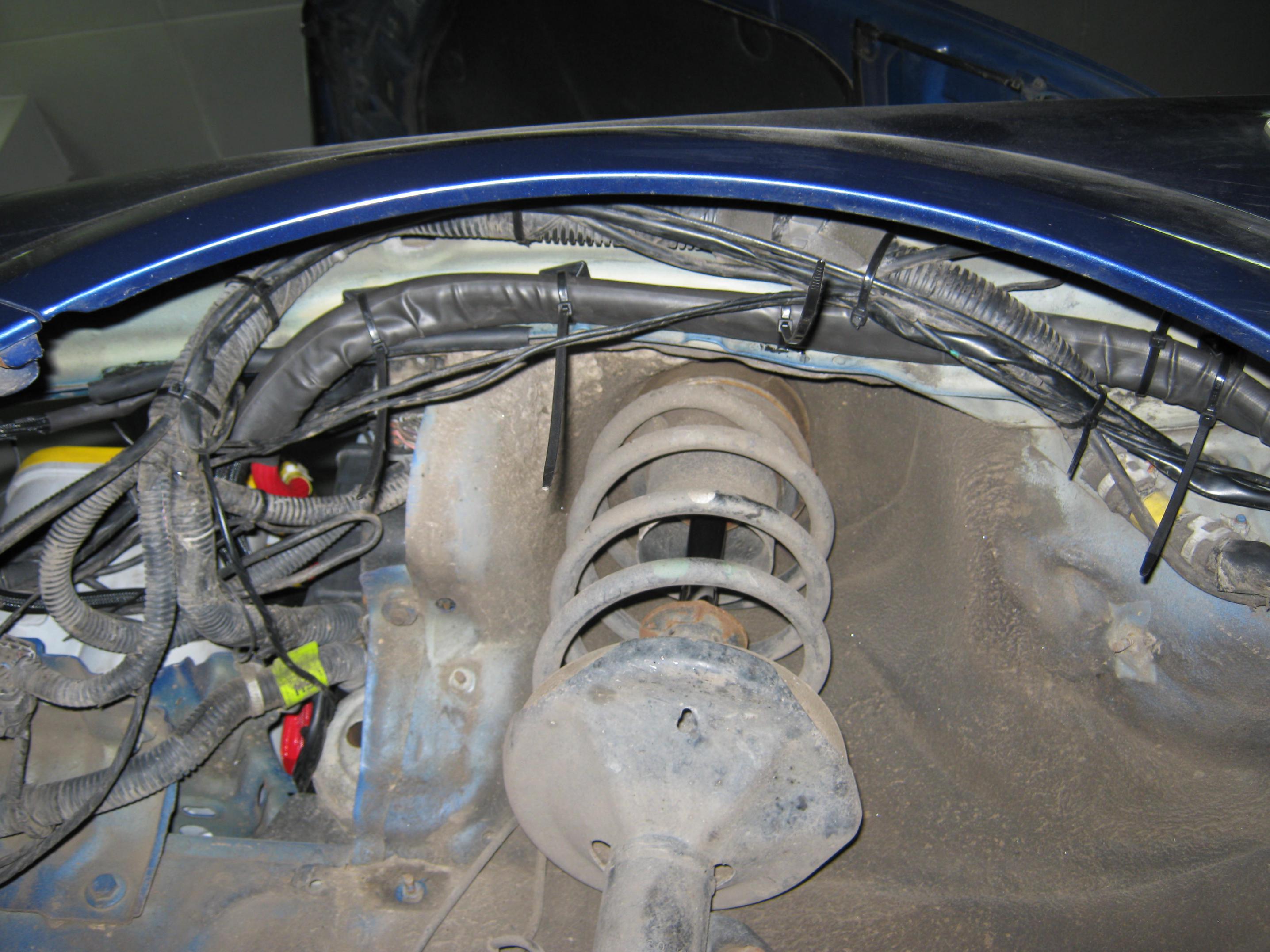

Лозунг
Делаем как для себя!

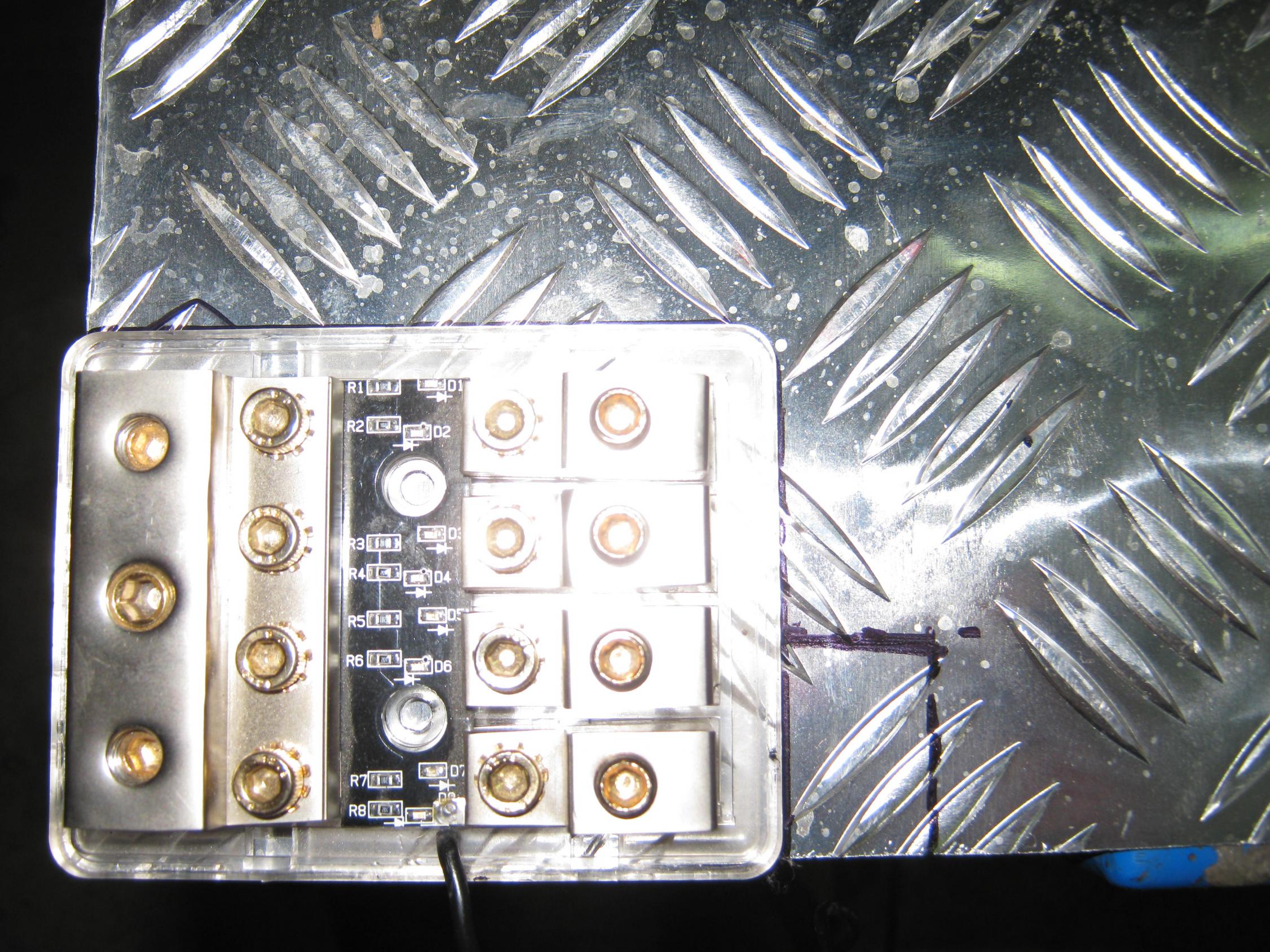

Ну что же, дальше.

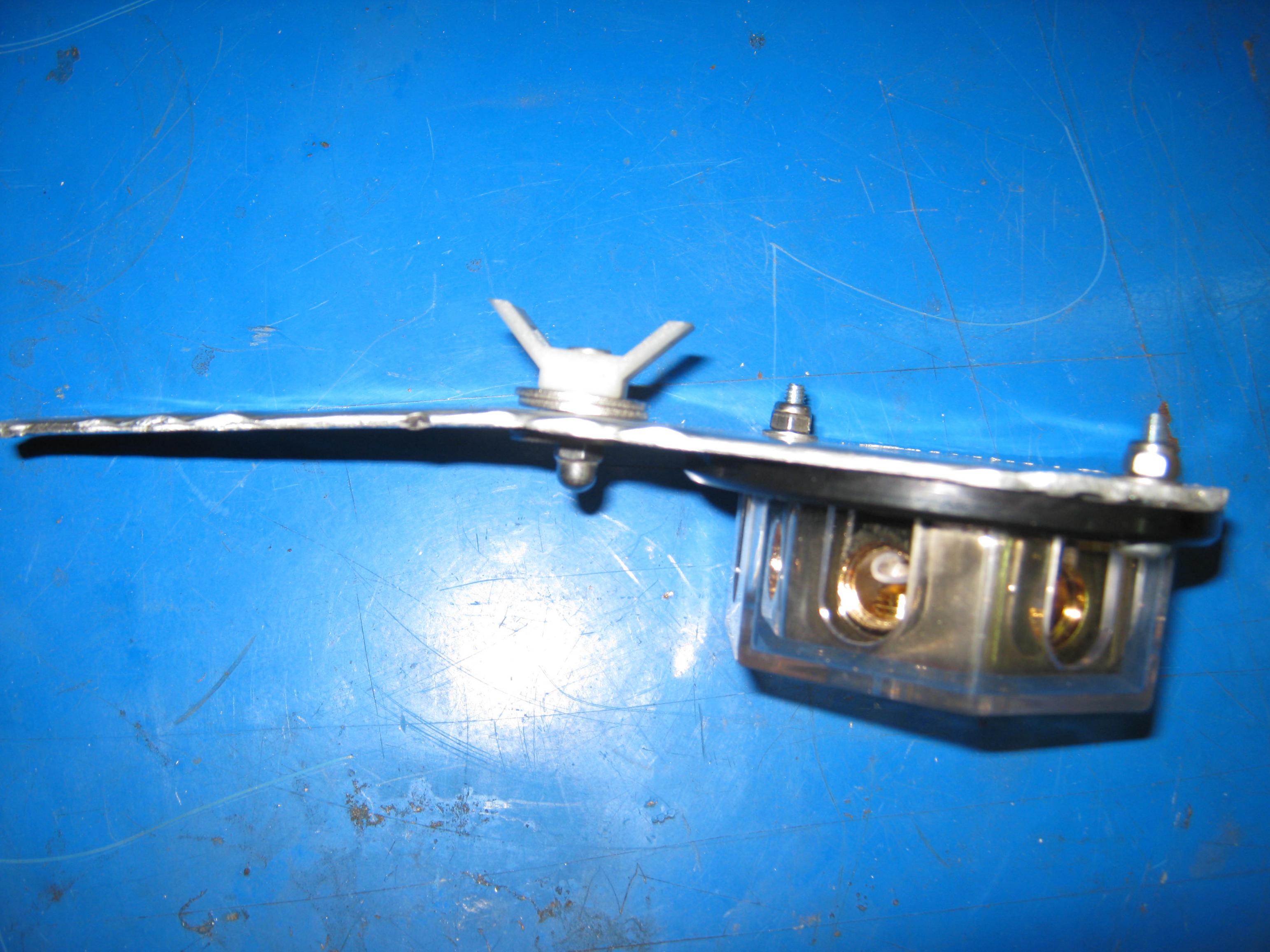

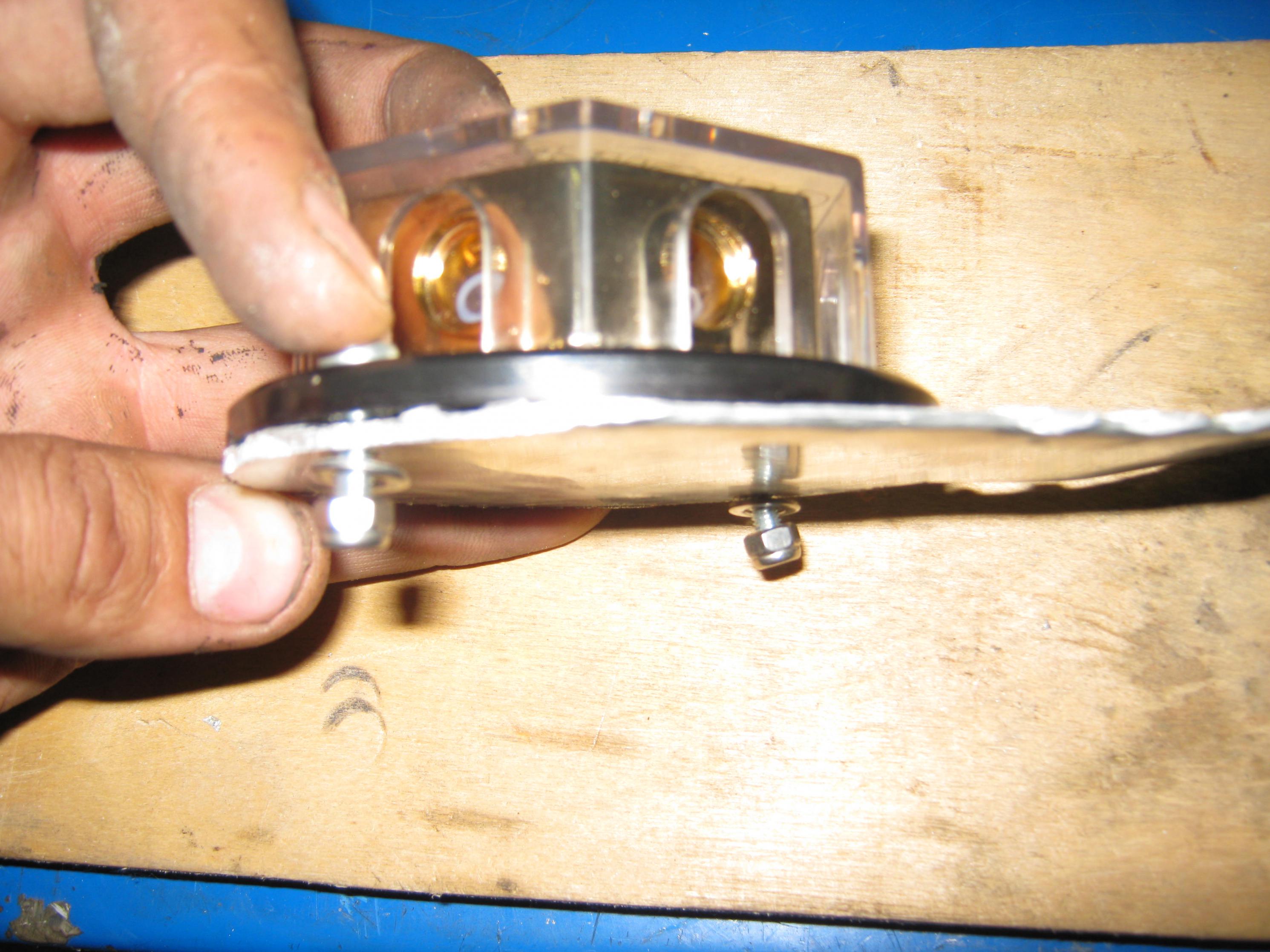

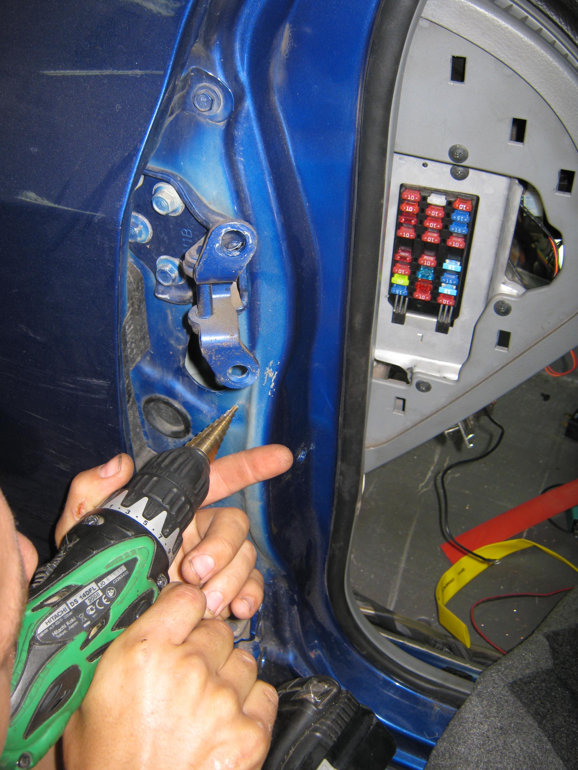

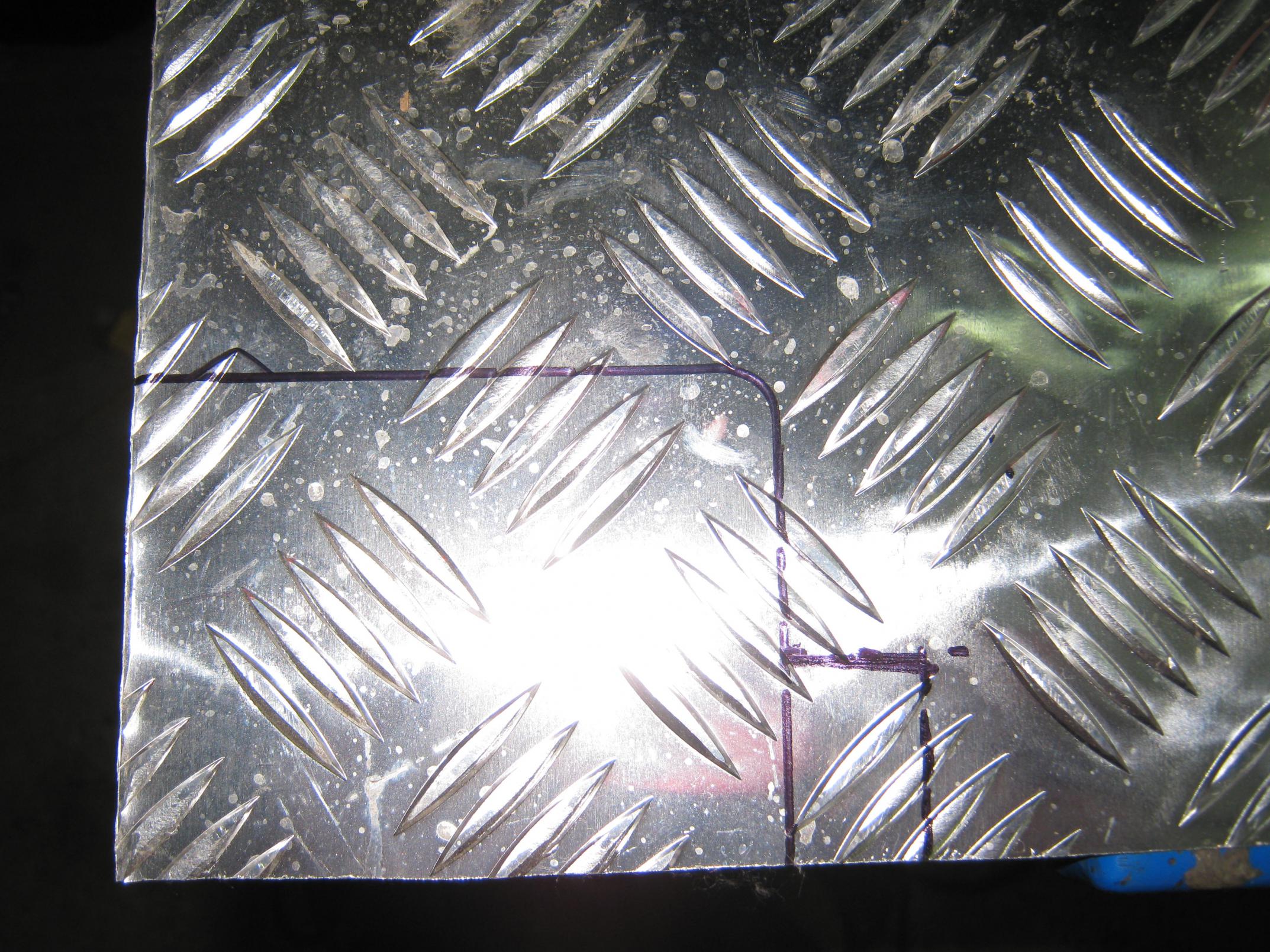

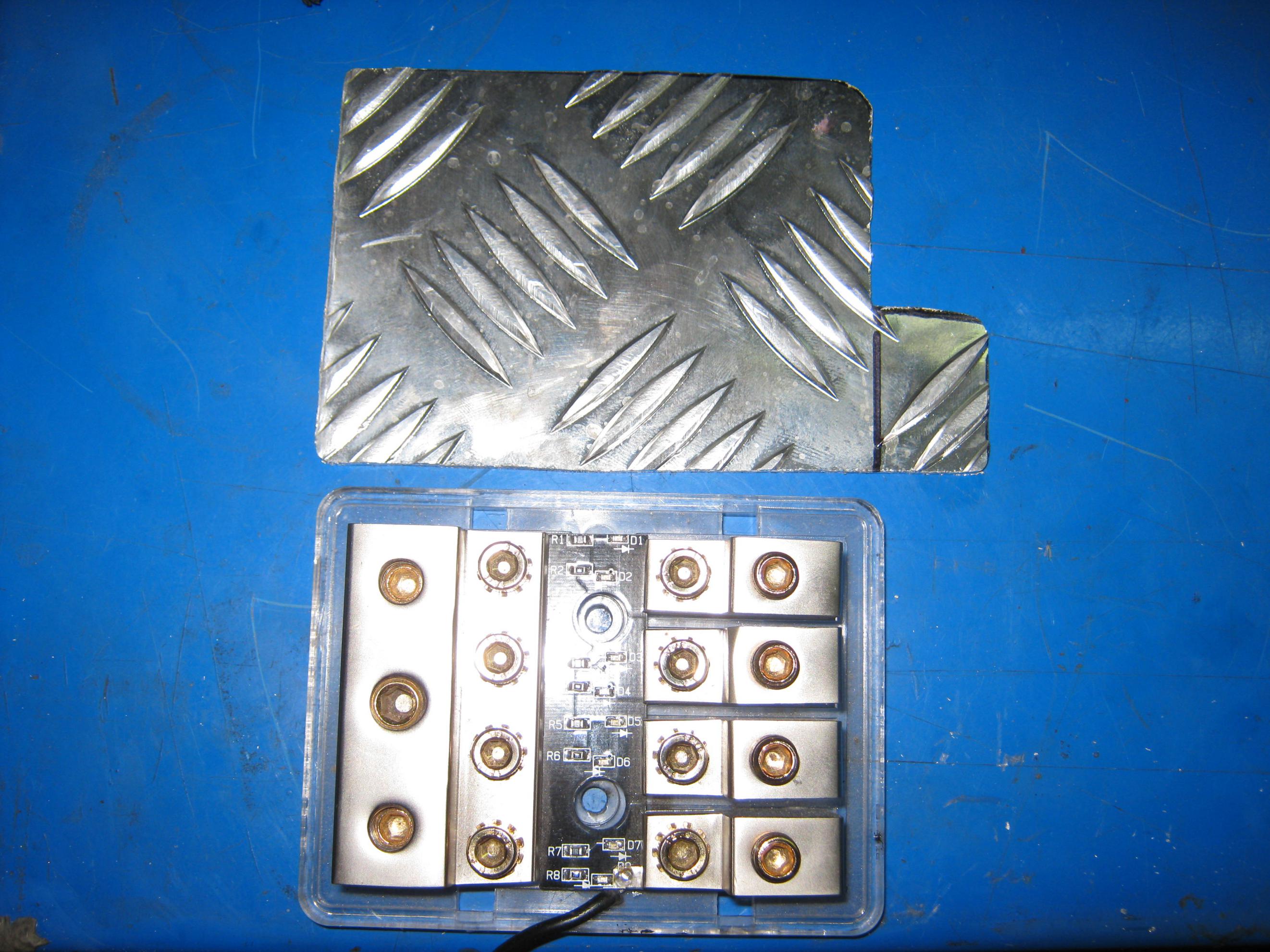

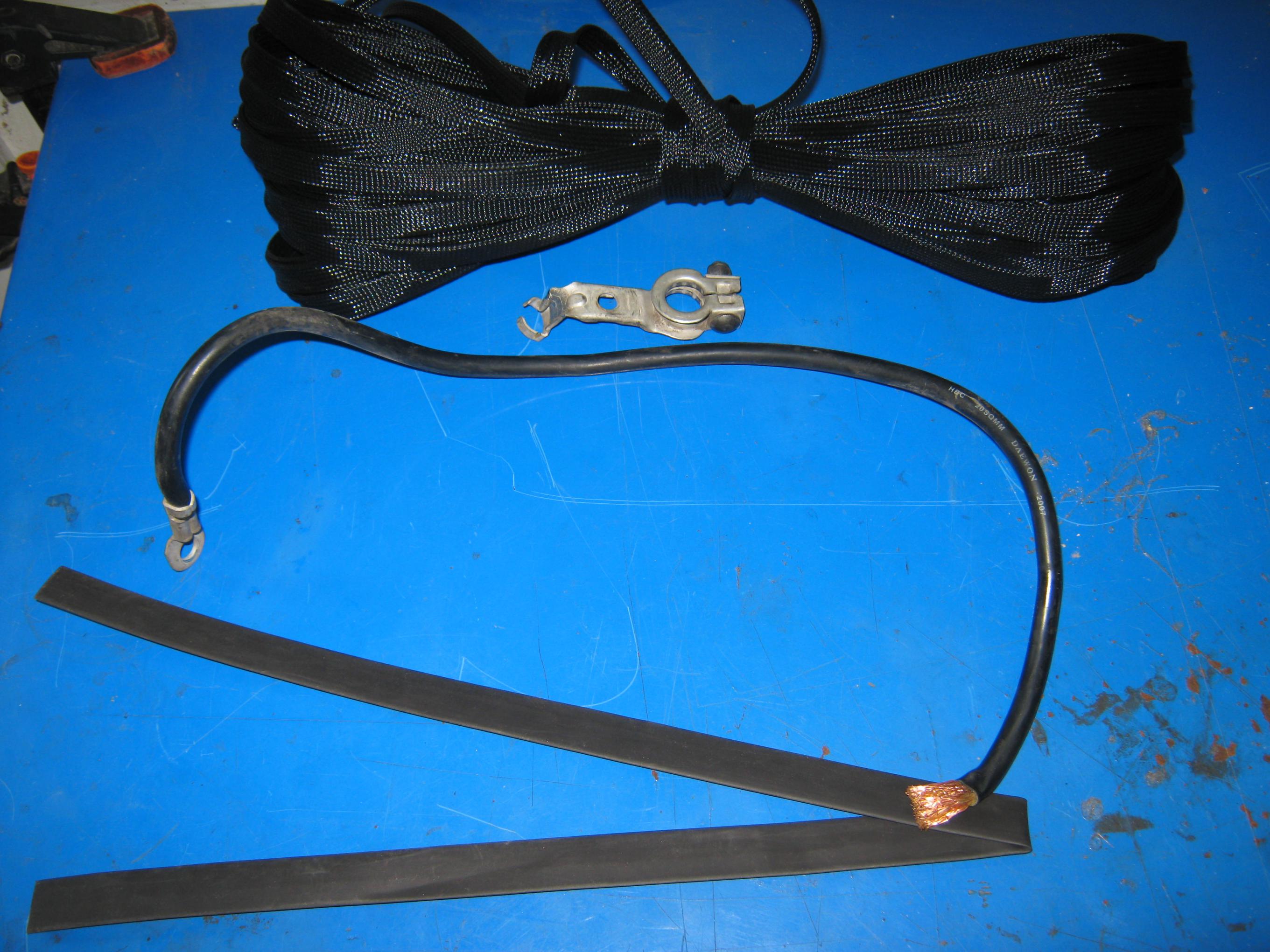

Все винтовые крепежи нержавеющие!
Остача вечером.
Дело было так.
Приехал к нам в Ателье Автозвука один дядька, .....
Я в ауте!..
От это выход!!! такое я ещё не видел... аж дар речи отняло.
Дядька что ли пытался сэкономить, сам провода напутал?

походу система была собрана сначала для тестового включения, но доделать что-то помешало. Так и собрали
Остача вечером.

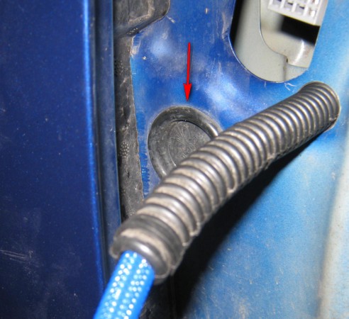

Зачем сверлил??? Рядом же пробка есть, с готовым отверстием

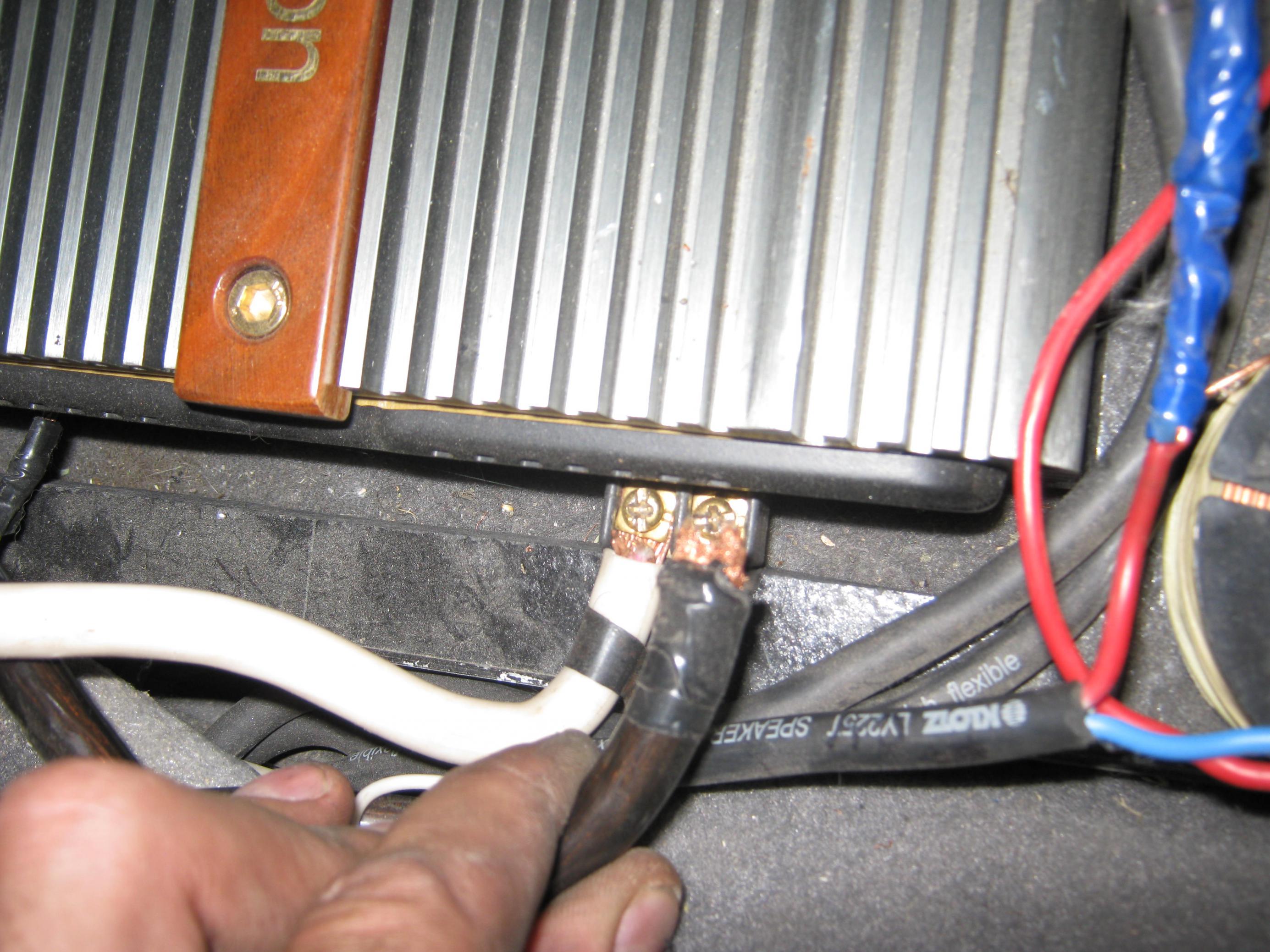

2 Каток

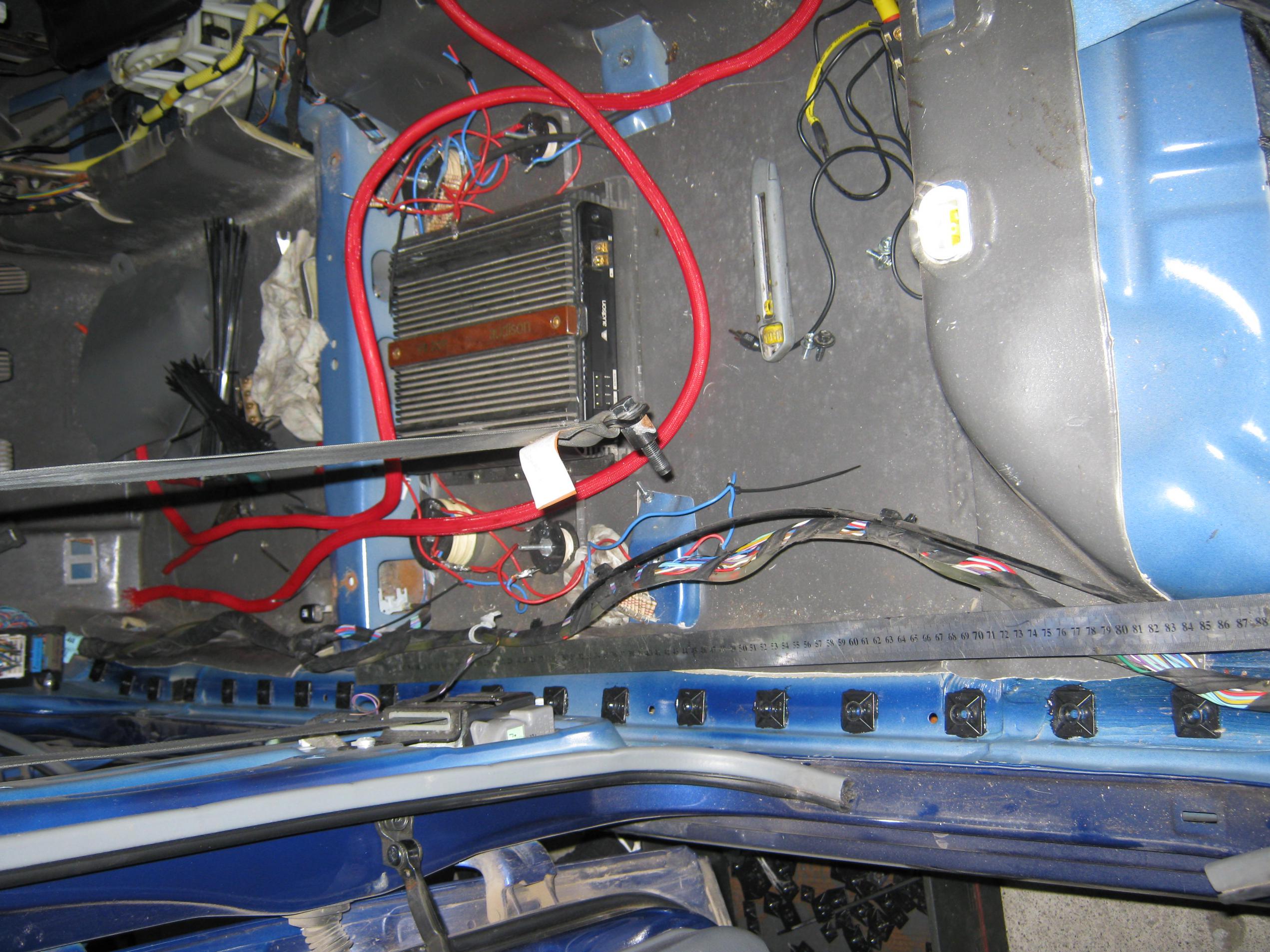

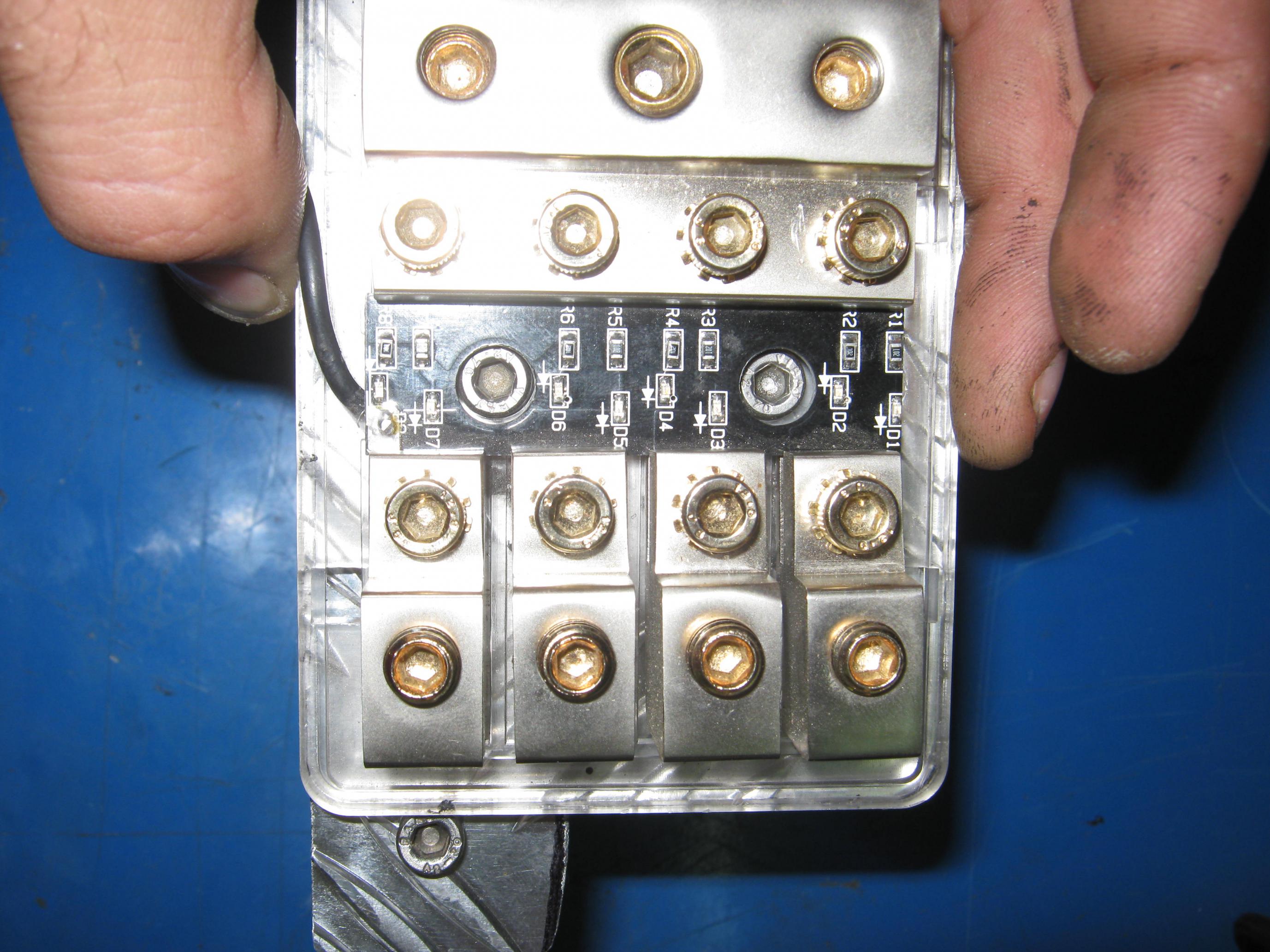

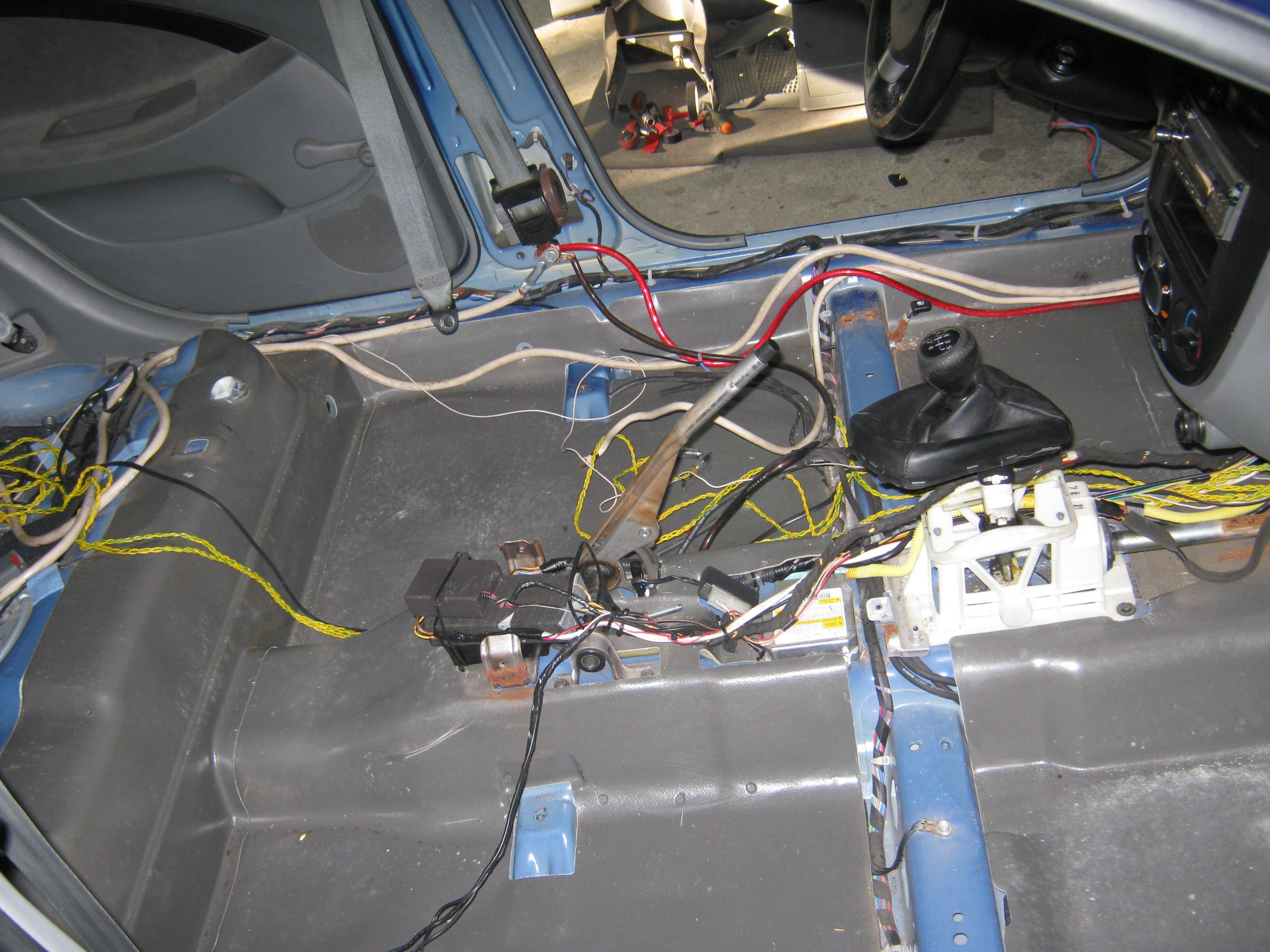

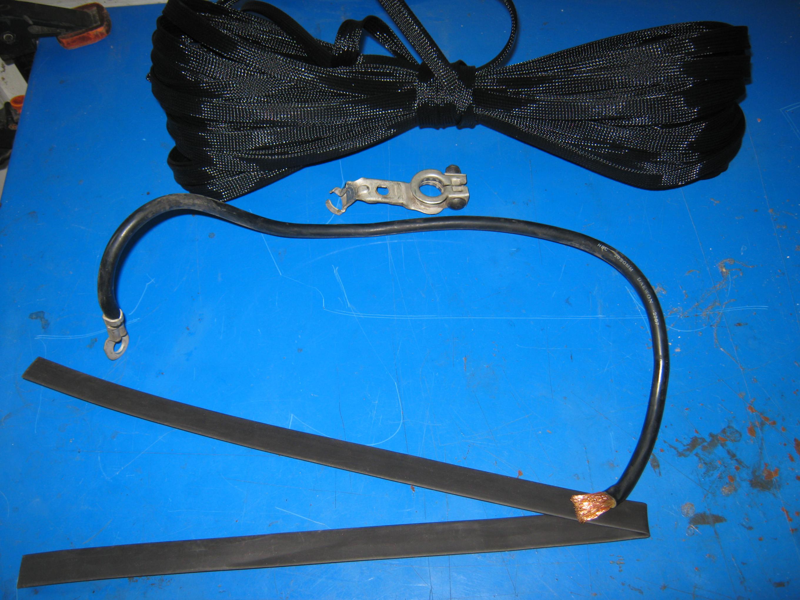

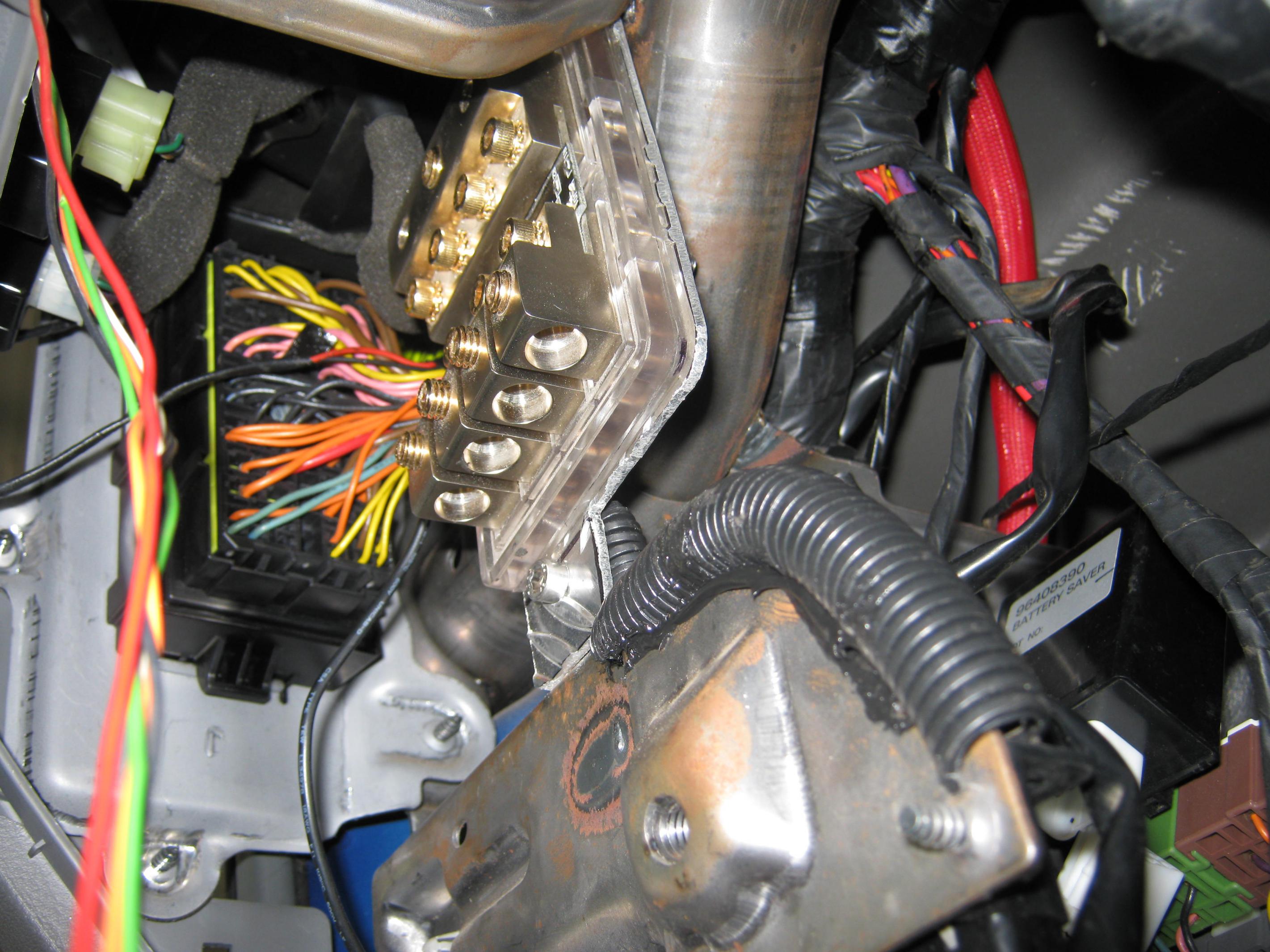

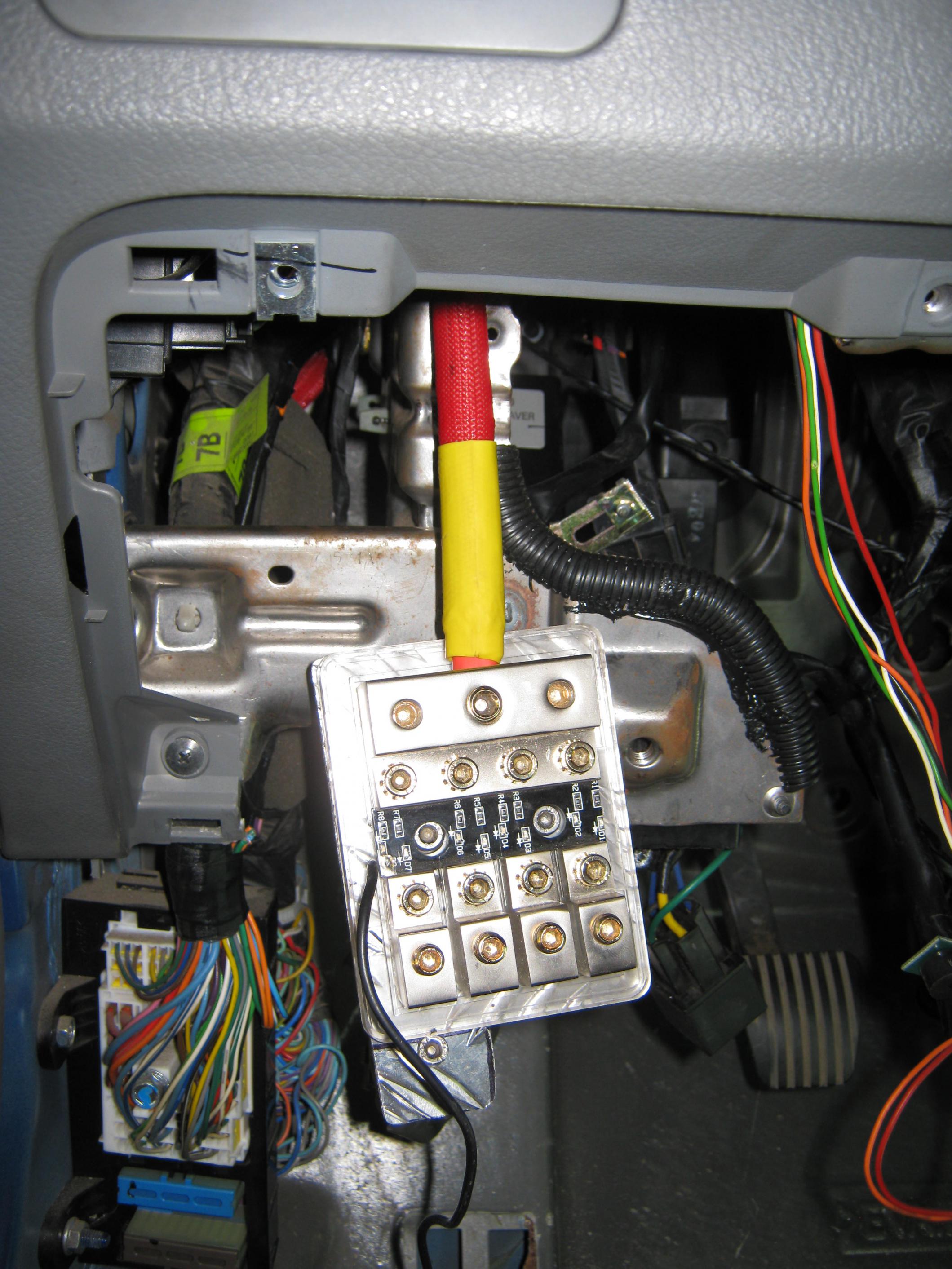

Да вряд ли дядька сам это мутил.
Там же прослеживается научный подход...
Коса метров 5, батарея подгоревших резюков, пусковой кондер через резюк
фото 6 и 11. Не говоря уж о питании.
Тут, так сказать, работа наверное проводилась в большей степени на фокусировку, ешелонирование и датальность расскрытия образов.
Чет мне так сдается... имхо.

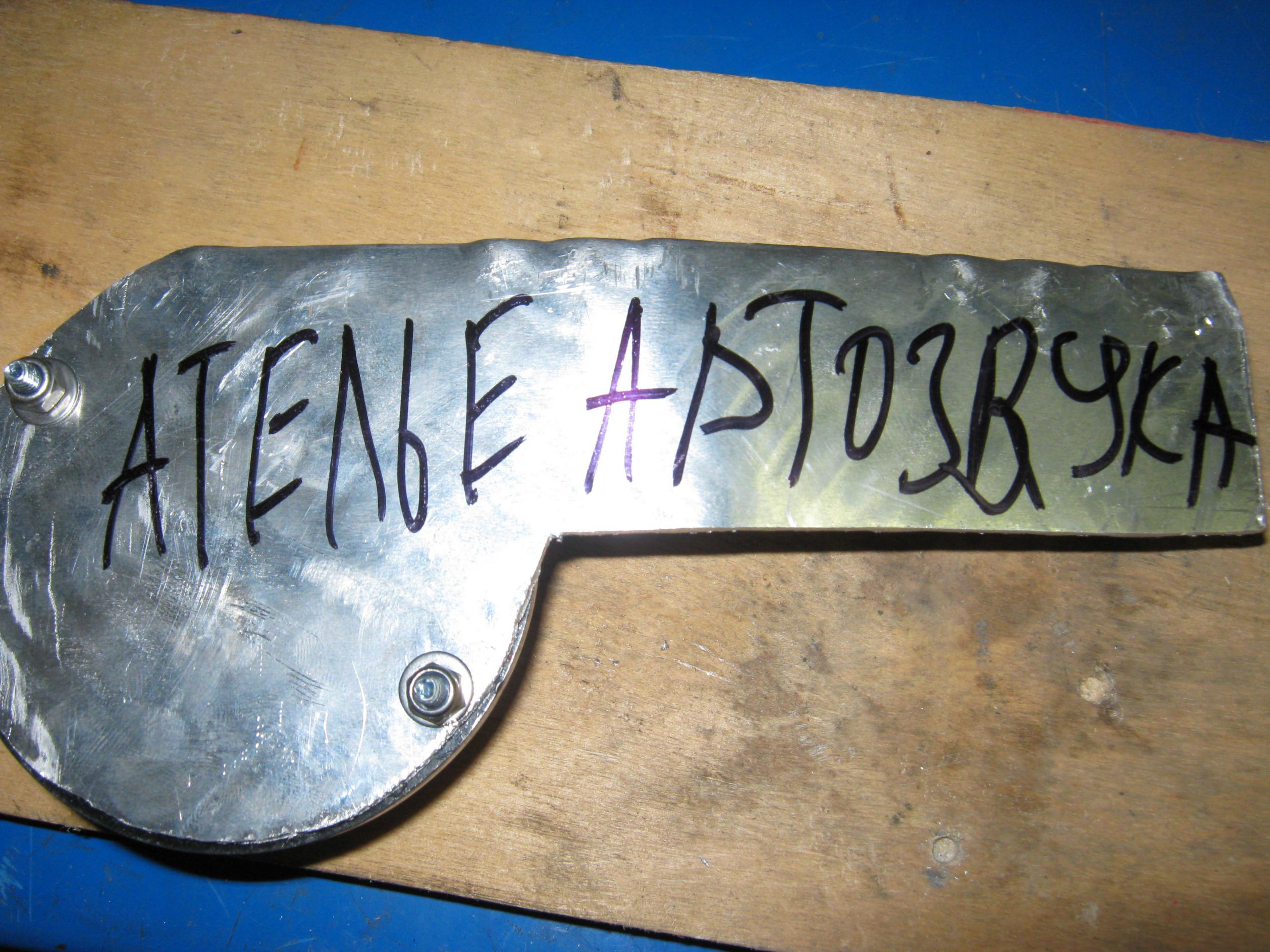

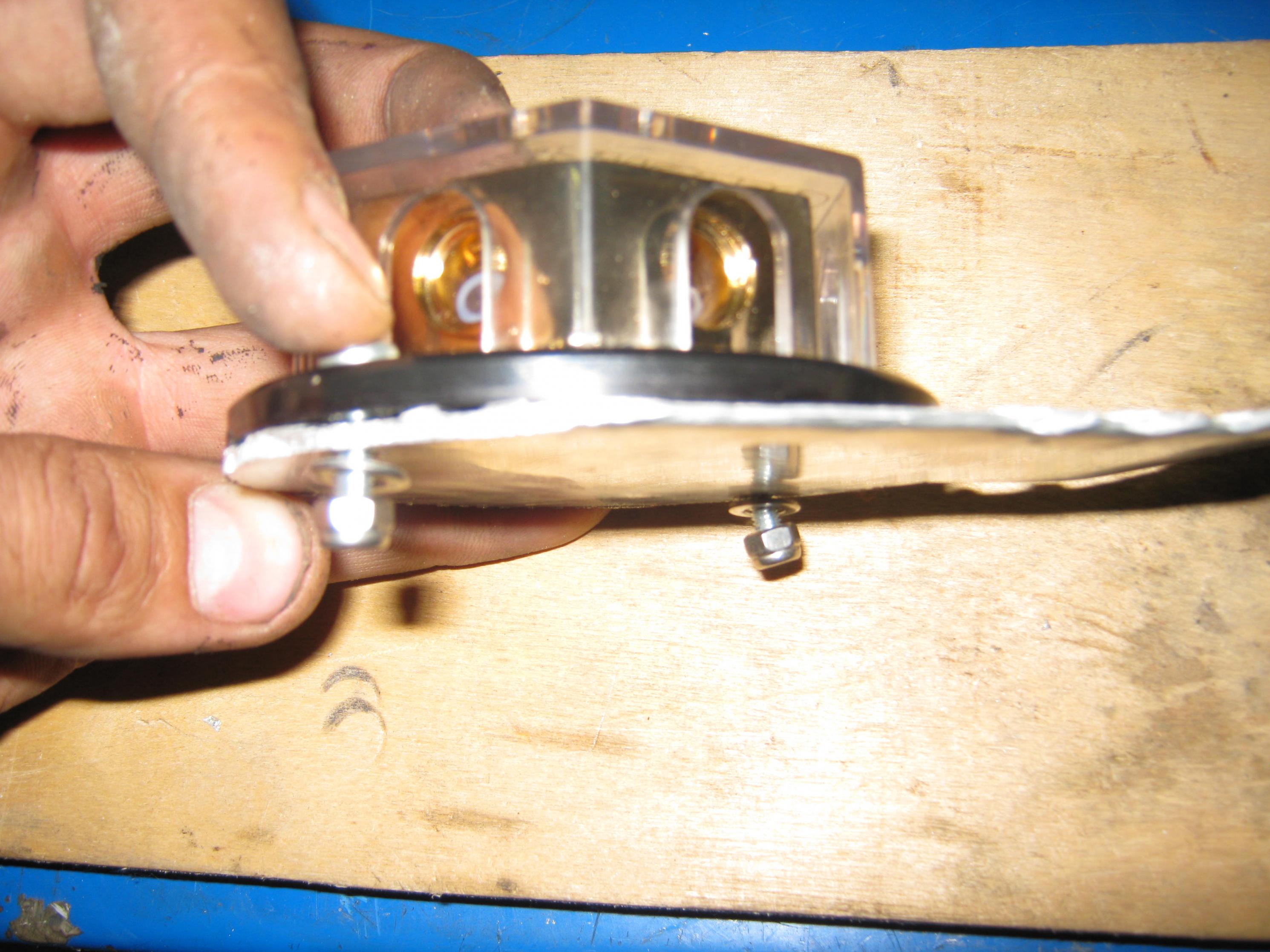

http://autozvuk.org/forum2/attachmen...1&d=1344935814 а где приобрести такие крепежки ато у нас чот не встричал?

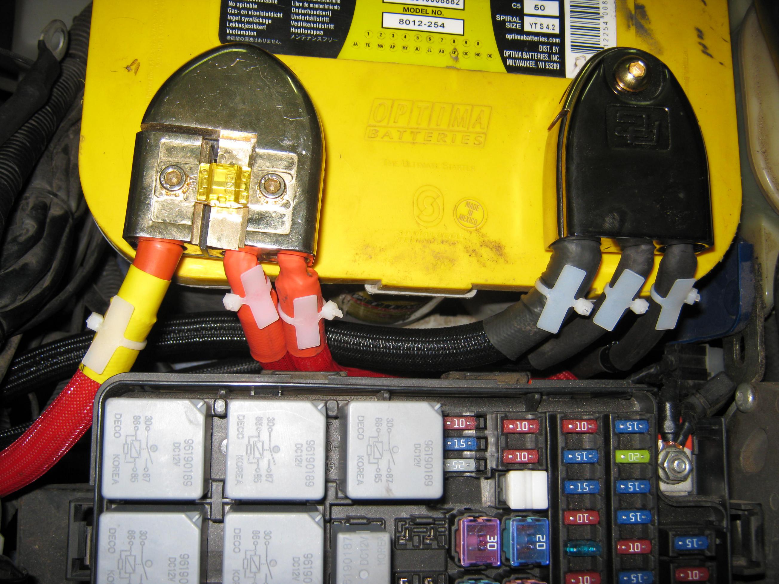

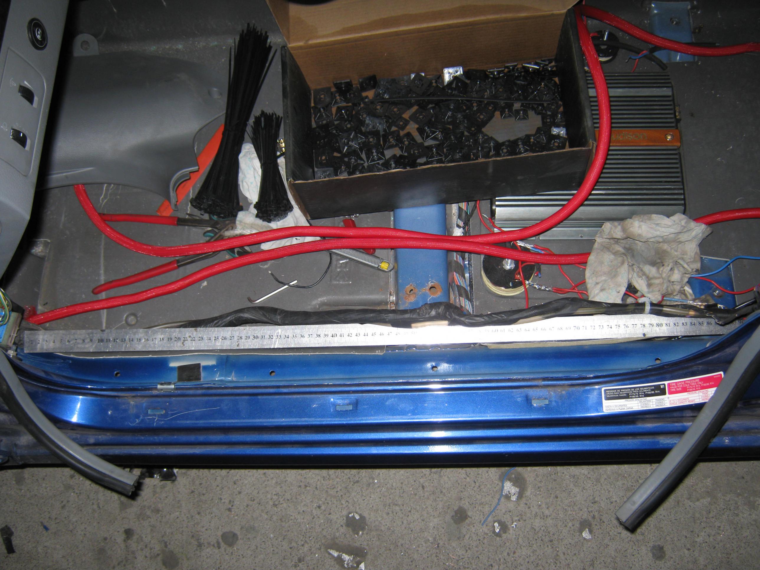

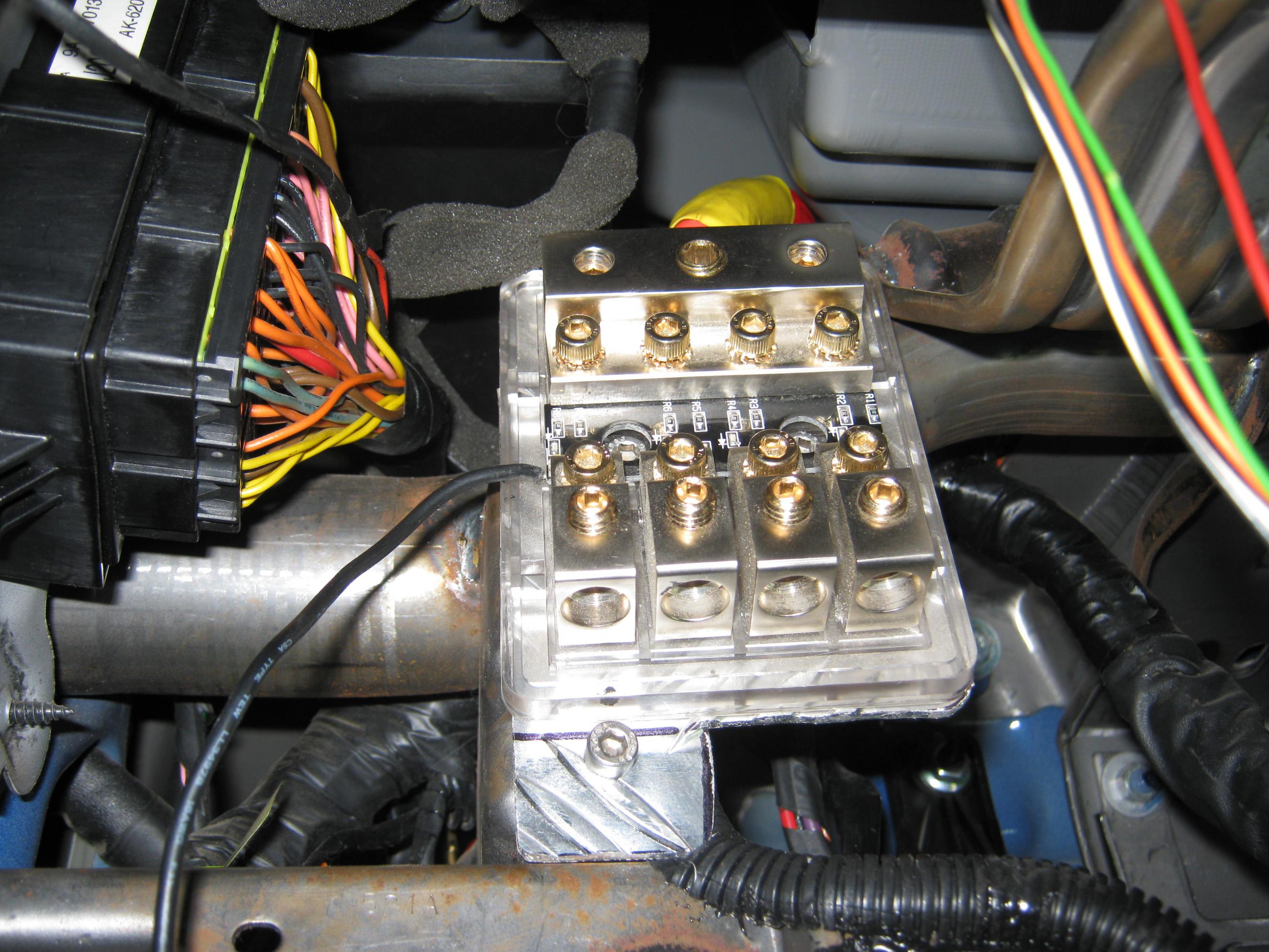

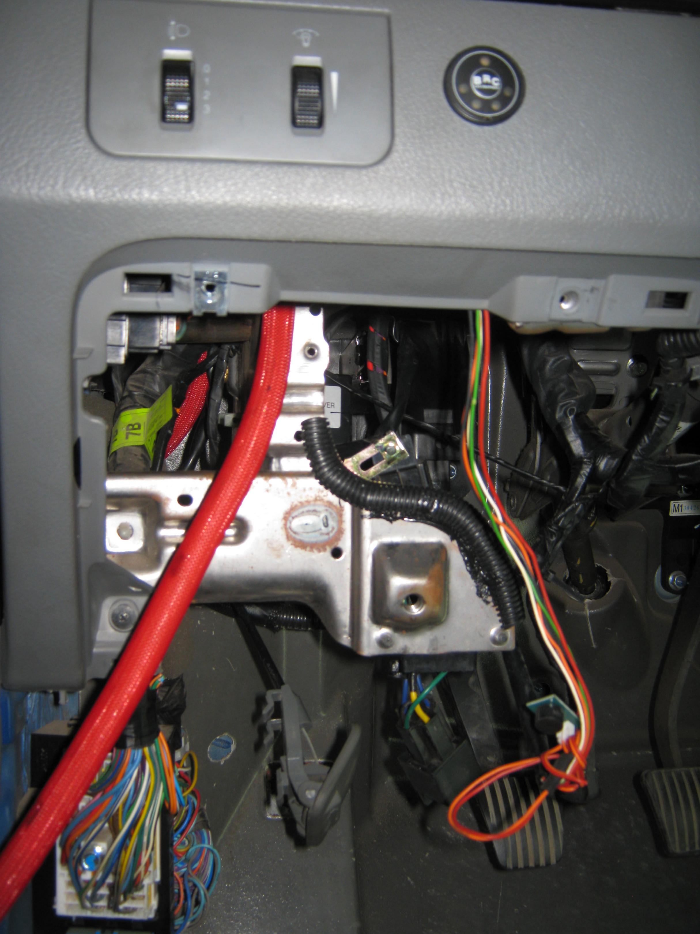

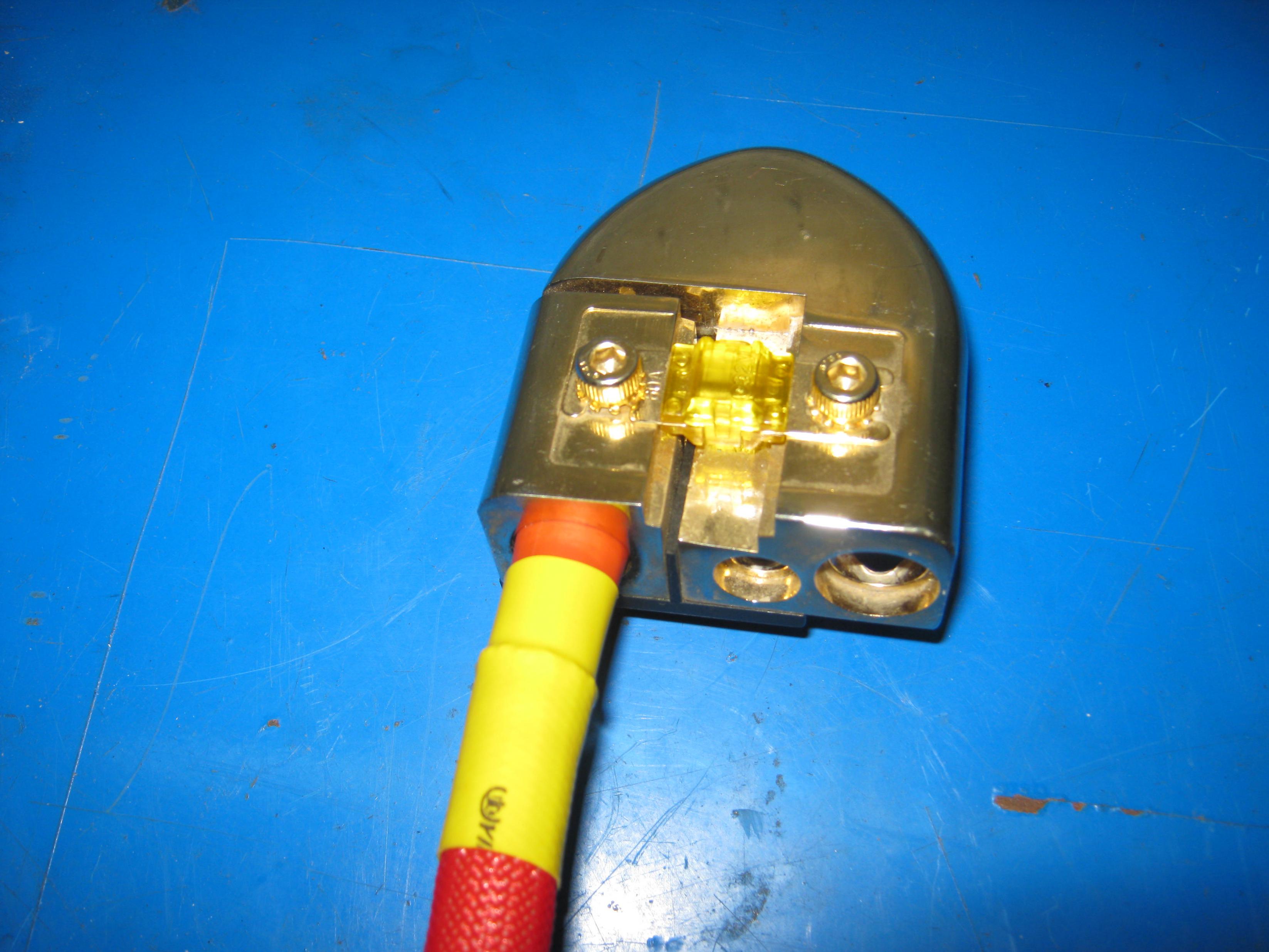

Вот именно при таком монтаже питающих проводов (много проводов на большую клемму, сразу не закрепленных) в Оптиме шины и лопаются. нагрузка на клеммы акума возникает.
ЗЫ
Оптима с лопнувшей внутри шиной никому не нужна в подарок ?

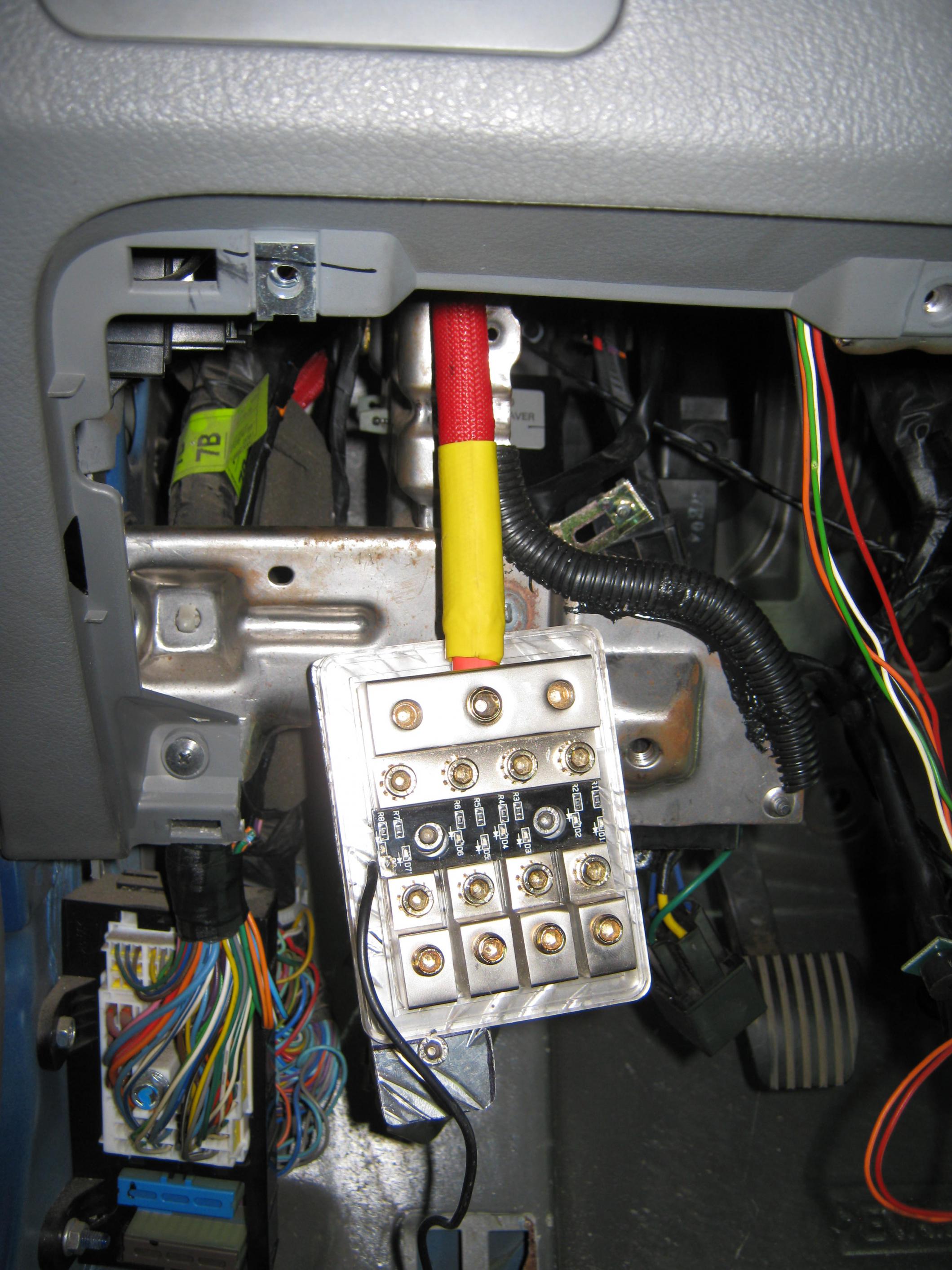

ЗЫ
А кто сказал что там нагрузка больше 3 ньютон? Или вы щи таете что я совсем криворукий и пускаю провода под натяжку????
Для сведения любой АКБ рассчитан на нагрузку больше 30 ньютон.
И сразу вопрос встречный, а как Вы предлагаете подключить помимо штатных проводов еще один + и - по 50 квадратов????
Добавлено через 5 минут

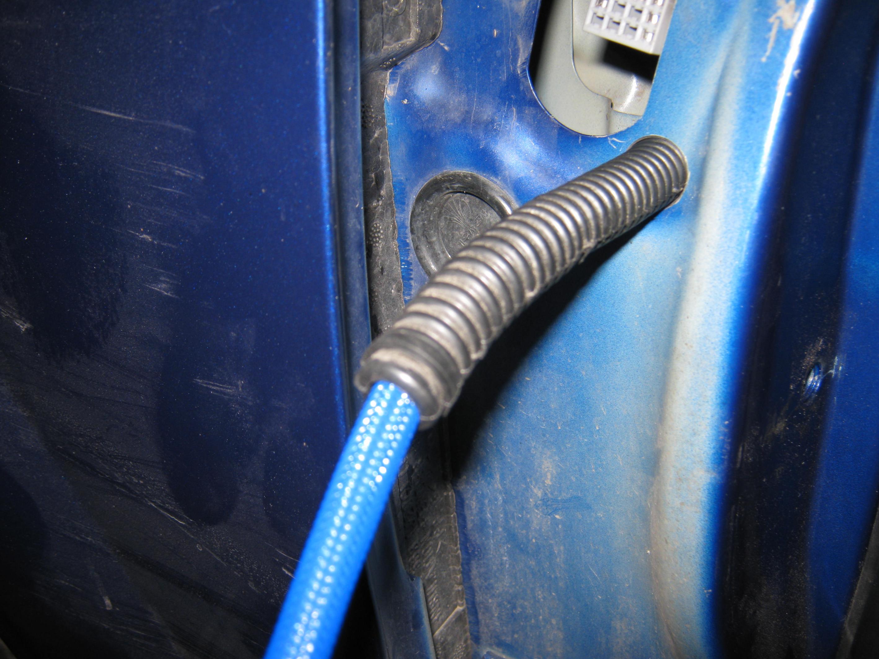

Зачем сверлил??? Рядом же пробка есть, с готовым отверстием!
А по простой причине, при открытии дверей угол наружной филенки будет прижымать к передней стойке ( закусывать ) и протирать провод который проведен через заглушку.
Пробовали, меряли, мы тоже хотели сначала через заглушку но есть практика когда проведенные провода в такой же машинке перетерлись, буквально пару месяцев, но в придачу еще и лако красочное покрытые двери исчезло.
Дальше будут фото как все стоит.
Добавлено через 7 минут
Сообщение от shkrek Посмотреть сообщение
Отремонтировать никак?
Ремонтируются, просто не каждый спец берется, а квалифицированный попросит порядка 500 грн.
Ремонтировал АКБ у себя на тракторе, опыт такой проблемы есть, но правда там батя оторвал шину когда закручивал клемму накидным клечем на 14
Малехо переусердствовал

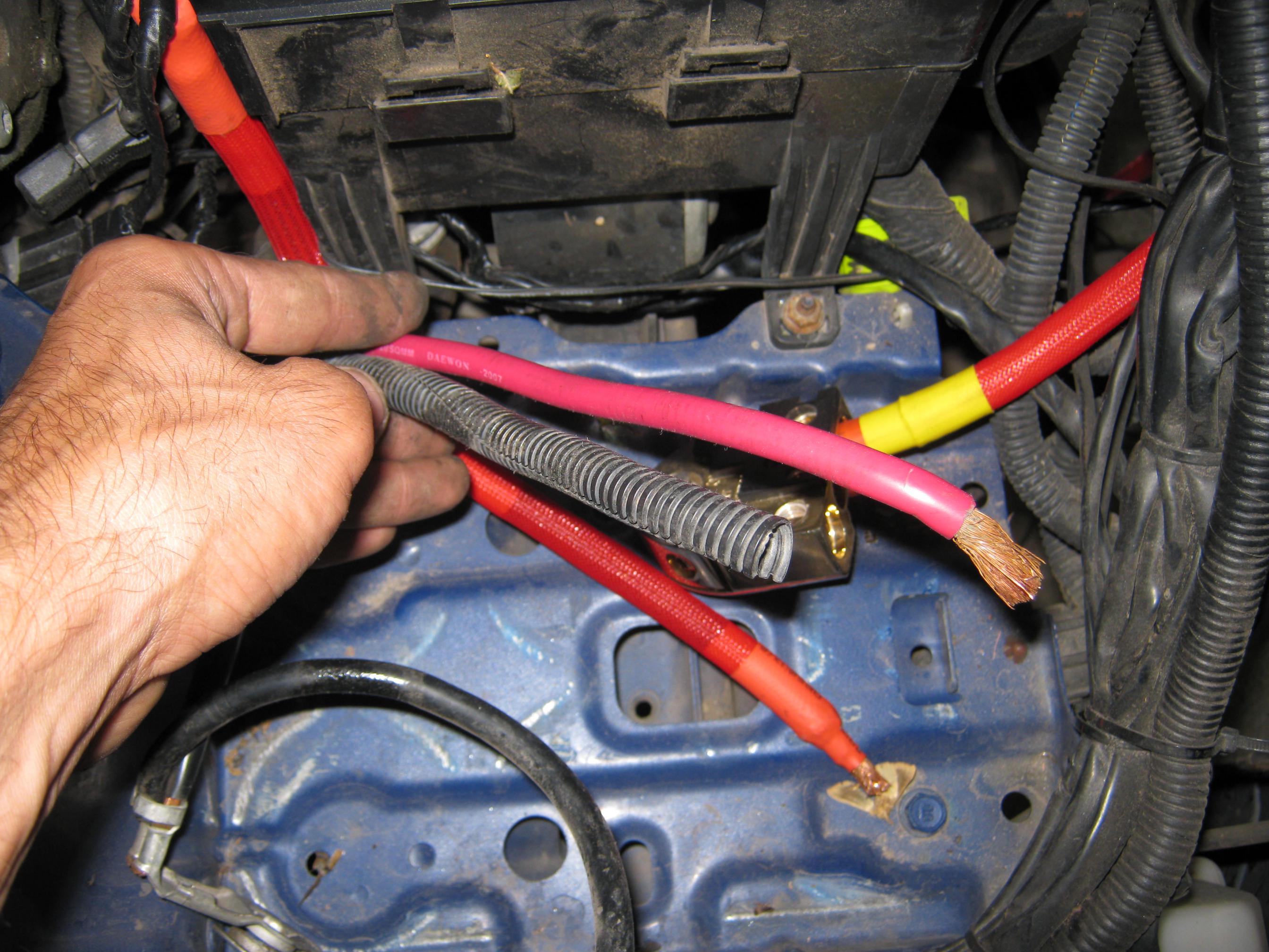

ездил 1,5 года с проводами проведёнными через запасной вход, кабель и резинка в идеале
за 1,5 года машина проехала 60 тыс. - это я к тому что она не стояла и двери частенько открывались

Сообщение от VEV Посмотреть сообщение
Мля, для тех кому поф на проводку, можно обмотать машину вокруг в четыри слоя, и будет вам классный кросс первого порядка.
У каждого свое отношение к прокладке проводки. Я знаю что так проблем и через пять лет с проводкой не будет, а как у вас та меня мало волнует.
