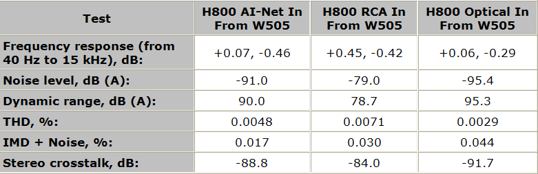

По умолчанию Re: helix p-dsp
На второй половине первой страницы пораметры 800-го с разных входов: аналог, ай-нет, оптика
Сообщение от alfa25 Посмотреть сообщение
ничего невкурил из графиков ююю опишите если нетрудно ... какие выводы из них ?
