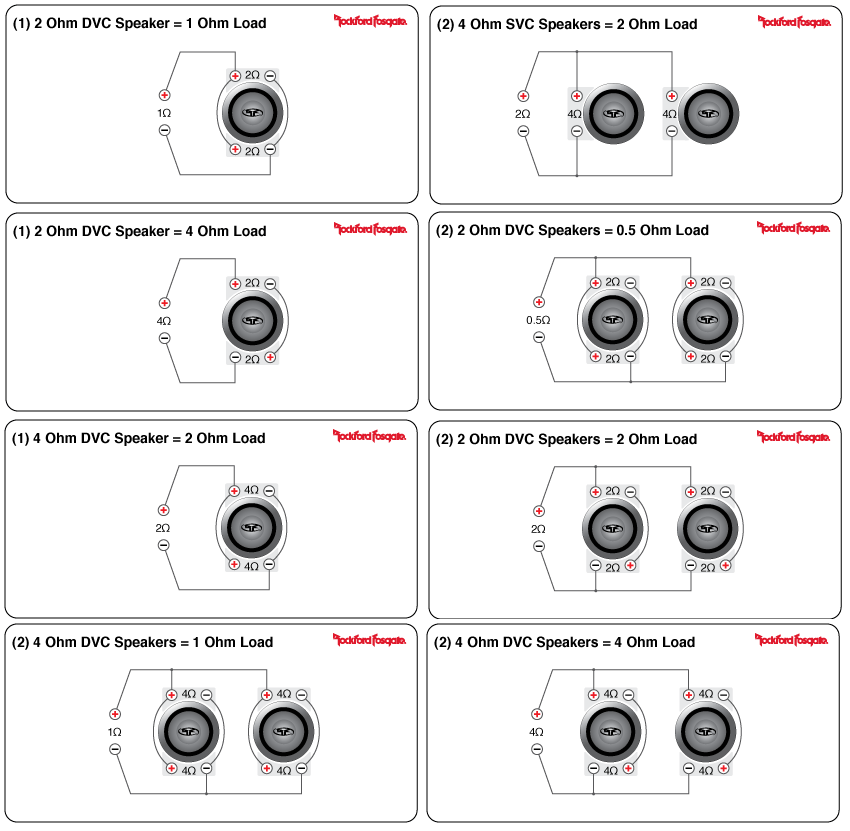

к примеру сабвуфер 2-е катушки по 2 ом
при таком подключении ,какое будет сопротивление?
sinyagaev вне форума   Вверх
Старый 15.04.2012, 22:17   #8
antiradar
Аватар для antiradar
Регистрация: 21.01.2008
Сообщений: 1,005
Репутация: 142
По умолчанию Re: Подключение сабвуфера
при таком подключении ,какое будет сопротивление?изображение
1 ohm

Старый 16.04.2012, 01:25   #9
stvime
Аватар для stvime
Регистрация: 12.07.2011
Сообщений: 62
Репутация: 8
вот есть такая схемка мож кому поможет, как по мне очень доходчиво все расписано
stvime вне форума   Вверх
