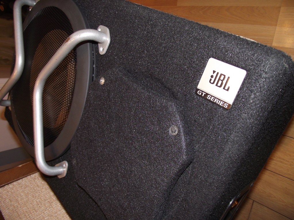

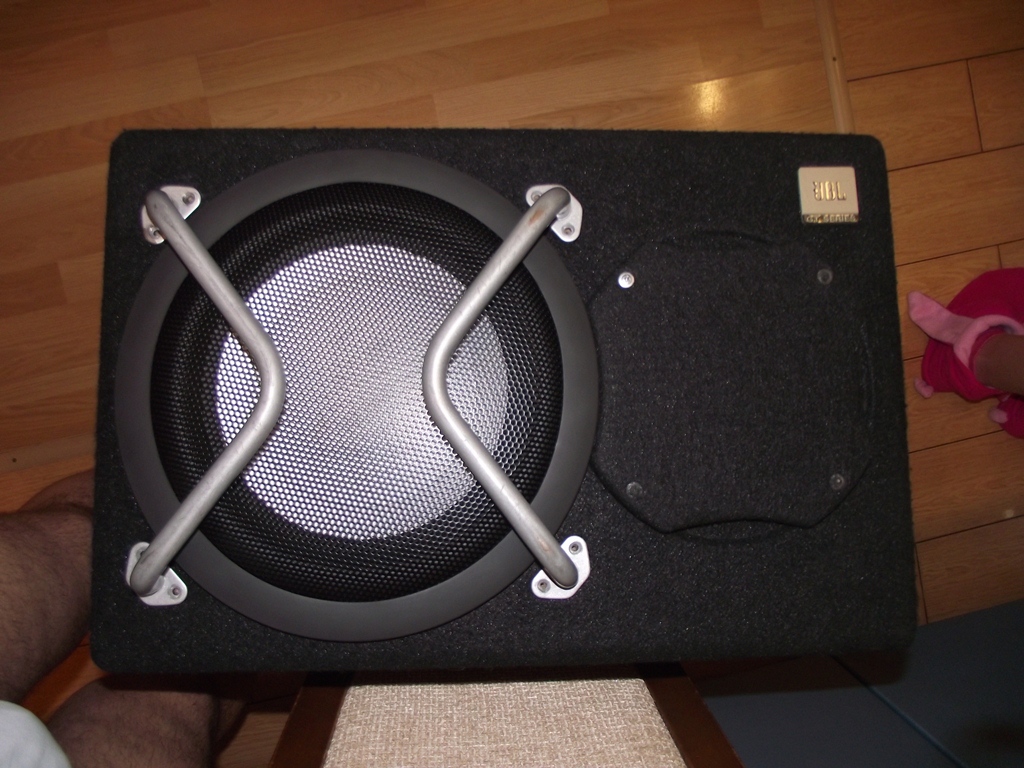

всем привет ...имеем то что имеем в шапке )
JBL ящик + GroundZero GZUW 12x динамик...
дырку от фазика закрыл )
получилось 50 кг весу
Автомобиль ТУКСОН
Внимание Вопрос !
Если все это чудо закрепить к заднему сидению на стяжные ремни - держаться будет ? естесттвенно не к пластиковому декору задней спинки, а сделав в нем отверстия и прикрепить ремень непосредственно к металлконструкции сидения.
50 кг не шутка....
был ли у кого опыт такого крепления ?

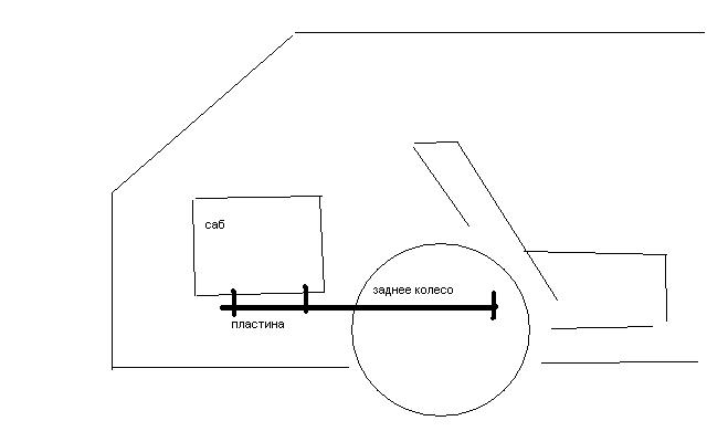

Моя идея на рисунке.
Снизу к ящику прикручена одна или две пластины, которые идут под заднее сиденье. Там в районе спинки всегда есть мощные болты крепления ремней безопасности. Чтоб снять саб надо откинуть заднее сиденье и открутить болт (можно даже зделать зацепление в виде скобы, тогда достаточно отжать болт и вынуть пластину с зацепления)
художник с меня не особо

пластины металлические с одной стороны ко дну ящика, с другой - к лонжеронам в багажнике на болты. пластины короткие выйдут, спрятать под карпет, что в багажнике. Делов-то. я так делать буду.
