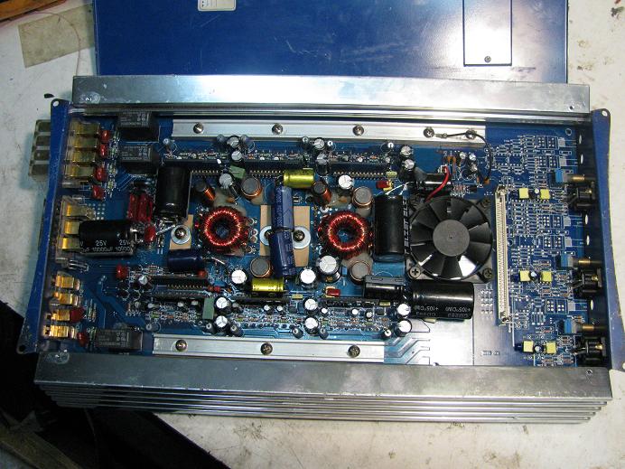

Основой послужил.попавший в руки 6 канальный американец RODEK
Начнем наверное с того,что было в потенциале усилителя:
-2 раздельных блока питания с напряжением на вторичке 29,5В
-хорошая двусторонняя топология платы с хорошо разведенными землями и достаточно мощными силовыми дорожками.
-выхода усилителей мощности коммутируются через реле,управляемыми схемой защиты.реагирующей на появлениепостоянки на выходе!
-наличие всего одного проходного конденсатора на канал,причем-пленочного!
-неплохие клемные колодки
-наличие принудительного охлаждения.причем со схемой упраления.Т.е. вентилятор включается\ только при нагреве усимлителя,при этом скорость вращения так же "плавающая"-регулируемая в зависимости от нагрева.
В общем и изначально потенциал там был.
В итогне еще сделано:
-емкость входных буферных емкостей блока питания 20.000мкф!
-емкости блока питания ппо вторичке 2х12200 мкф по мидовому каналу и 2х7500 мкф по каналам СЧ/ВЧ
-дублирование емкостей БП пленочными емкостями.
-входной тракт имеет всего по одному каскаду усиления на каждый канал/,реализованных на твысокоинформативных операционниках.
-фильтрация первыми порядками по всем каналам.Мид-снизу 40гц,сверзу 300гц/под диффузорную середину/.Мидрейндж снизу 300,сверзу 4000гц.Соответственно твиттер-4000гц снизу.
-применение в фимльтраз только пленочных емкостей в качестве проходных.На ВЧ К71-7.
В общем достаточно компактный как для неплохой мощности 6 канальник,который в большинстве автомобилейвполне можно будет разместить под передним сидением.
6х80 вт.
Звучание более чем интересное!!!Интересно было бы с Хеликсом А6 сравнить .Хеликс HXA400 в девственном варианте слил по всем показателям.И по импульсности и контролю мида и по пространственной подаче СЧ и ВЧ .Объем этот рисует на порядок больший,послезвучия много богаче.
При этом отмечаю,что слушался после полу-часового всего лишь прогрева.Дальше будет еще интереснее...
Ценник...350 у.е.
