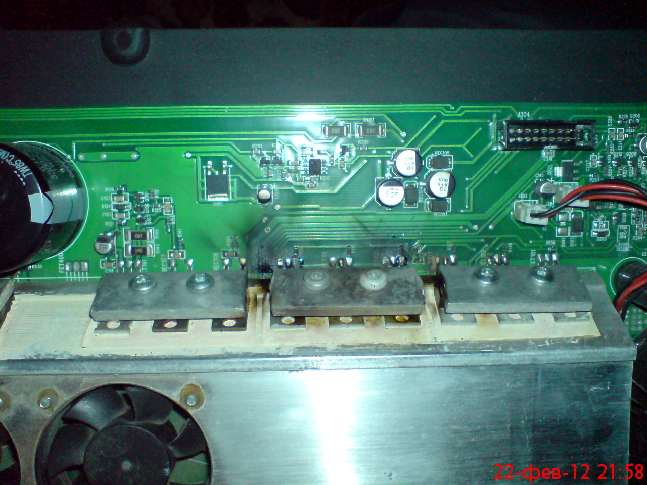

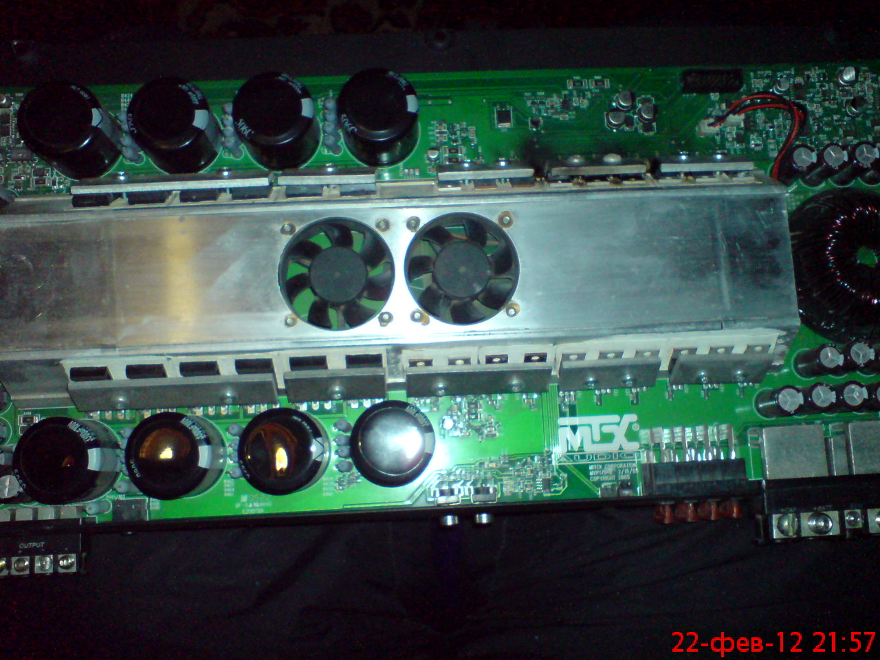

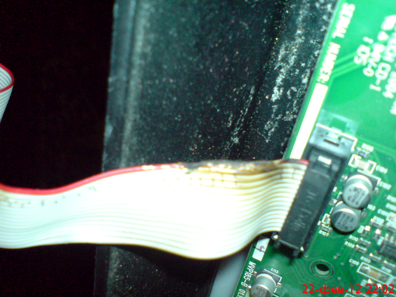

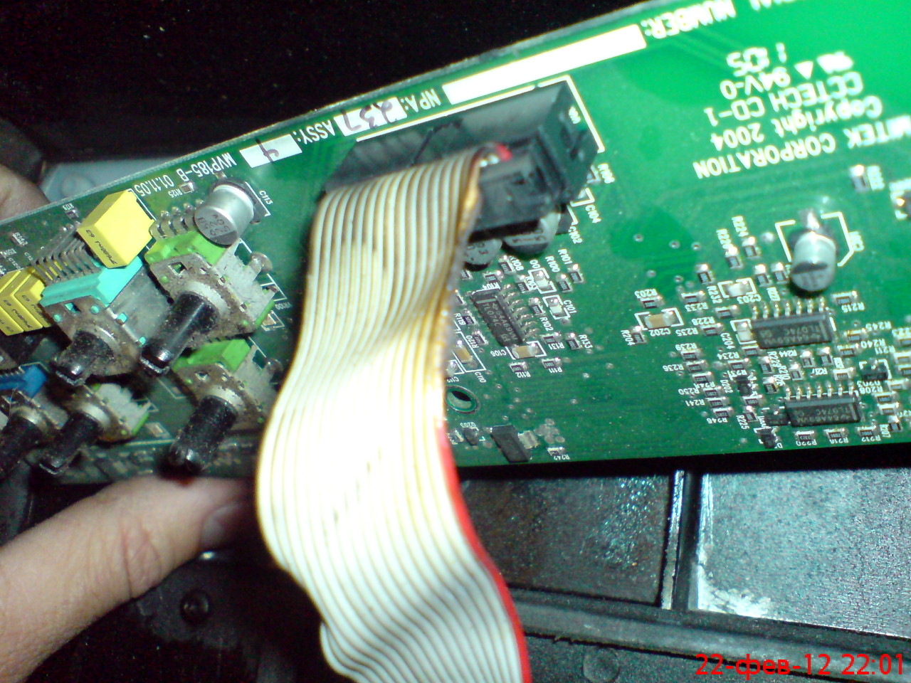

розкажу как всё случилось с самого начала.
Неделю ездил с МТХ91002 всё нормально, тут решил подключить МТХ 81001 , подключил саб в 1ом завёл машину, включил магнитолу.

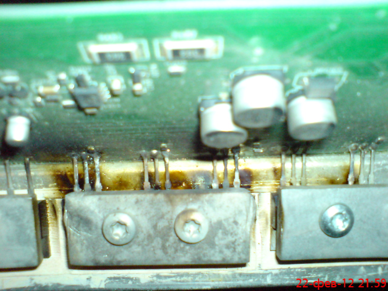

Музыка токо начала играть и через секунды 3-4 такой шелчёк и МТХ 81001 начал дыметь. Я всё сразу отключил, думал что подсветка гдето там замкнула(так как она то горела то нет)
после всего етого принёс его домой , розкрутил и вот что увидил (см фото)

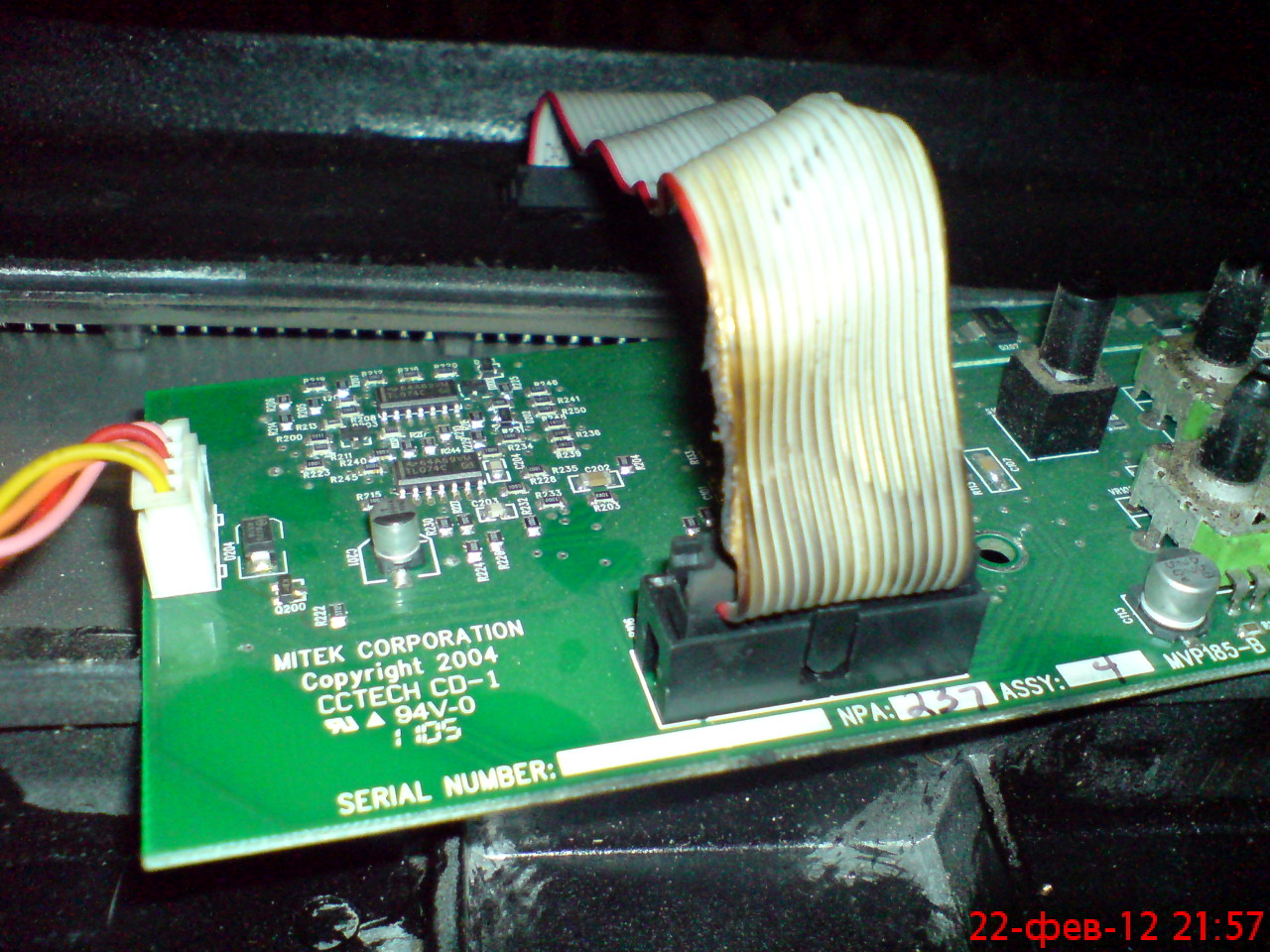

по моему перегорел красный проводок который шол на регуляторы, и ета аллюминевая штучка поплавилась.
кто знает что ето такое? страшно ето или нет?

По умолчанию Re: задымелся усилитель
Померло плечо питания и отгорело слабое место
В сервис вези

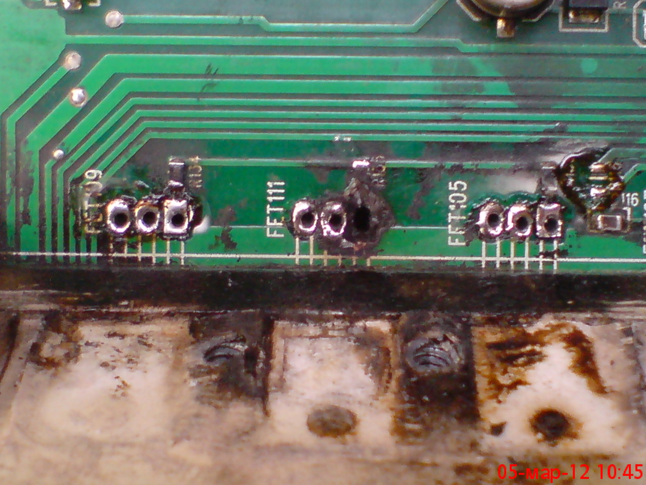

Болезнь 81001 чаще всего..."волосок" от проводки затянутый вентилятором внутрь...Цепанулся на ножку транзистора блока питания,вот тебе и "...пух..."
Проводу на предварительный усилитель досталось уже постфактом...
Вообще смотреть нужно глубже,частенько вместе с транзюками блока питания вываливались оптопары связи с выходниками...Увы...
Транзисторов так пожалуй не на сотню будет а раза в 3-4 больше...2-4 штуки бахнули с дымом,но уверяю,что остальные тоже "легли".По крайней мере на 80% такая уверенность.Не один такой усь делал...
Сообщение от muztank Посмотреть сообщение

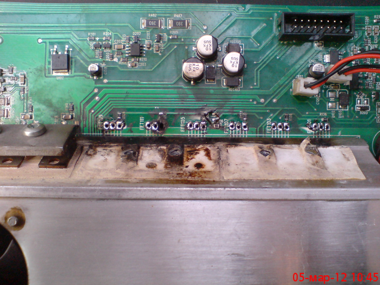

как называется етот транзистор?(1519?)
приехал на проверку уся, включил, он опять задымелся.
Мастер говорит что поставил какието неоригинальные запчасти.
В плече вроде 9шт-просто мне так делали усь, 2 сгоревших поменяли и тот же результат как у тебя в предыдущем посте, обидно что детали были дорогие и качественные. Да и пусть еще осмотрит детальки рядом+дорожки позвонит на предмет кз
кондеры помойму еше вздутые на другом плече, пыль надо протирать хоть иногда. может питание слабое было

А что "мастер" даже 12в блока питтания не имеет,что бы проверить работает усь или нет?
Обычный блок питания 12-15в с ммкросхемами стабилизации,обеспечивающими защиту от КЗ совершенно спокойно позволяет и запустить усилитель и проверить его на "малом ходу".А вообще то нормальный мастер обязательно должен прозвонить и остальные транзисторы на предмет отсутствия пробоя.Внешний вид без видимых эффектов "обеспечения дымовой завесы",это еще не гарантия целости.
а еше бывает подгорают резисторы на полевиках, поменялось сопротивление например со 100 ом до 90 и летят транзисторы все нужно звонить

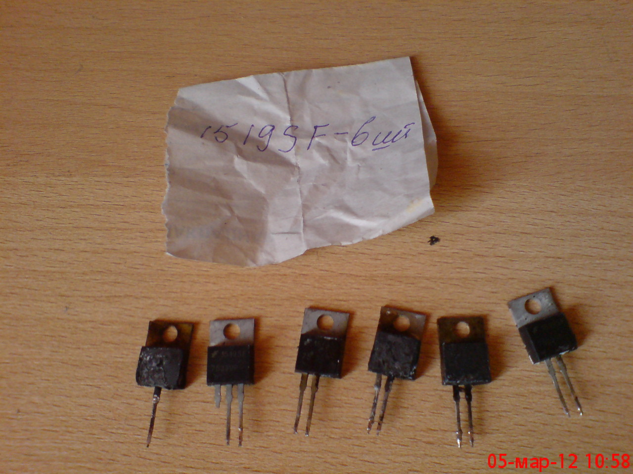

проблема понятна, но нет деталей
кто поможет найти 1519SF (нужно 6-шт)
