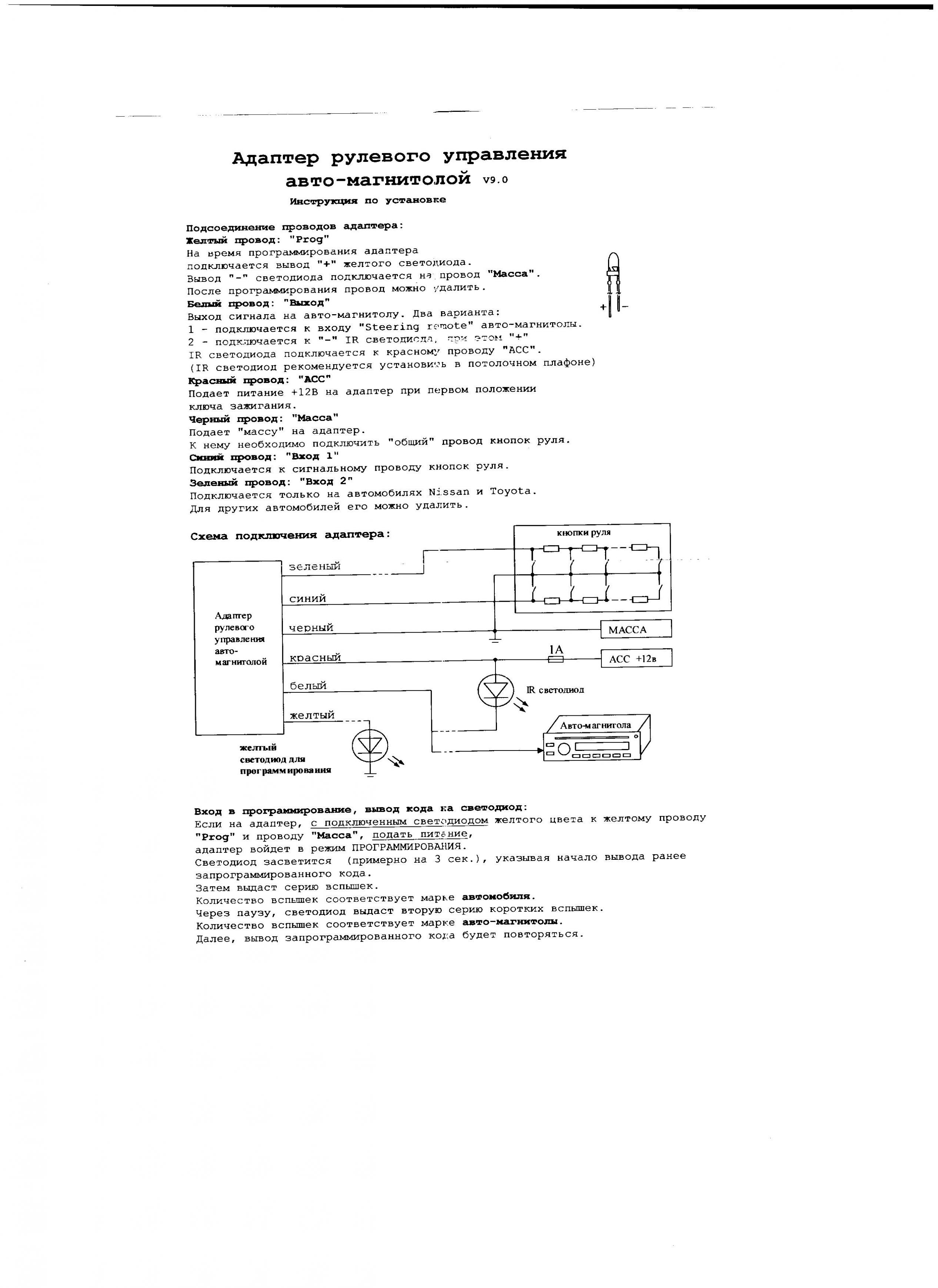

Все просто. На упаковке таблица выбора магнитолы и авто. А внутри инструкция по подключению.

Вот.
ID:	14702   Нажмите на изображение для увеличения
