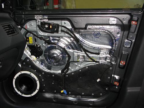

Продолжим. Двери.
Как человек, близкий к автомобилям и посмотревий их изнутри, могу констатировать, что двери Тушкана, неплохо задуманы. Инжиниринг не хуже, чем в том же БМВ. Понятно, что машина изначально более дешевая, но это ей на пользу. Нет заумных материалов, типа обивок из вторсырья, а чтобы разобрать дверь, нет необходимости держать рядом целый запас инструментов: все разбирается при помощи крестообразной отвертки и шила. Внутренняя панель двери, сделана из металлов двух толщин. Линия стыковки листов, проходит в месте установки штатного мида. Это однозначно добавляет жесткости конструкции, ну а вот то, что идет дальше, это уже плохо: панель, на которой смонтирован механизм стеклоподъемника, крепится к двери в нескольких точках и имеет недостаточную жесткость. При опускании/поднятии стекла в крайние положения, панель изгибается с диапазоном около 4мм. Изначально, были закуплены Т-образные алюминивые профили, уголки и набор для вклейки стекол.
В общем, от слов к делу:
Вот что мы видим, разбирая дверь:
Сняв лишнее, видим:
На внешней панели, нанесено полимерное покрытие прежде всего нужное для придания устойчивого положения металлу. Это однозачно лучше, чем местами отслоившаяся виброизоляция на БМВ, сделанная из материала, пахнущего канифолью и очень трудноудаляемого.
Профили клеил не на метал непосредственно, а на Визомат МП, нанесенный в горячем состоянии. Решил приклеить по одному профилю сверху и при помощи уголков, связать трубу усилителя с внешней панелью. По мере выполнения работ, производил постукивания по панели, дабы выявить слабые места, производящие паразитные звуки.
В итоге, получется, что внешняя панель обклеена сначала Визомат МП, далее Вибропласт Голд и местами Силвер. При поклейке, особое внимание обращалось на места возможного скопления воды. После подготовки, калитки стали ощутимо тяжелее. Благо, на этих машинах, петли меняются без особых проблем.
Панель, на которой закреплен механизм стеклоподъемника, также обклеил с двух сторон Голдом.

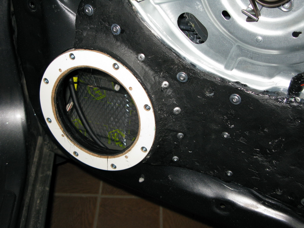

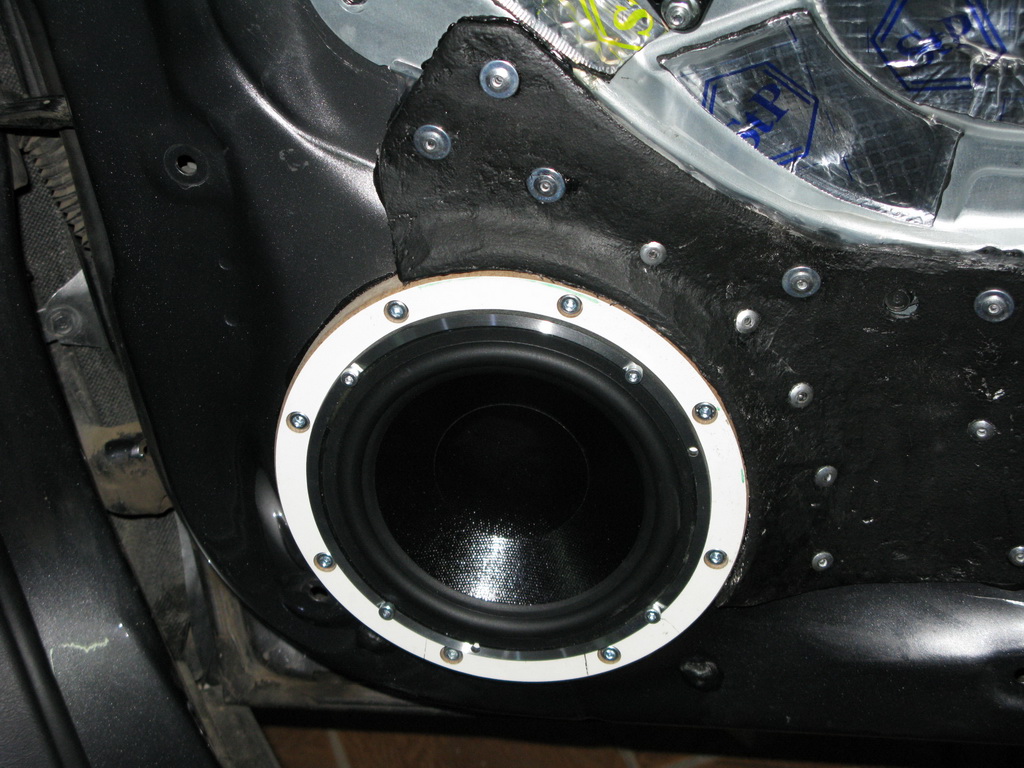

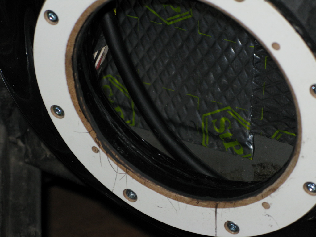

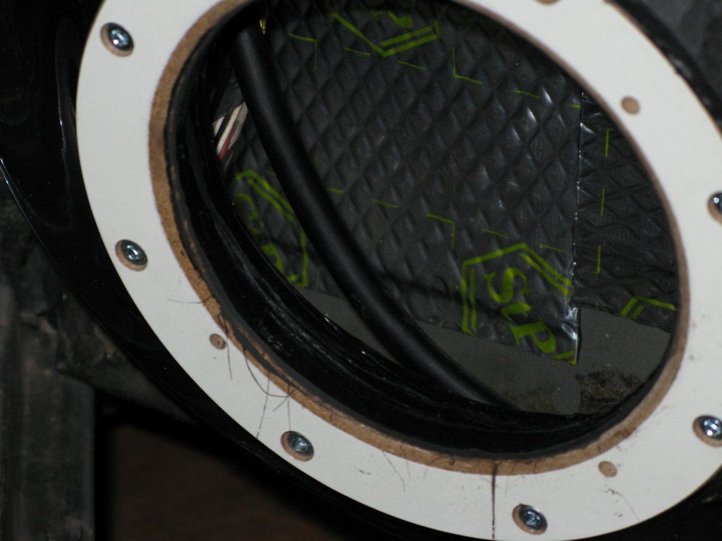

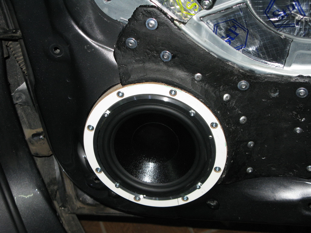

Для того, чтобы качественно установить динамики, понятное дело, нужны надежные опорные поверхности. Я ничего не имею против традиционного лобзика, но ведь на дворе 21век, поэтому, сделал векторные макеты колец и отдал МДФ на обработке на станке с ЧПУ.
Получились такие заготовки:
Далее, довел их до ума. Вот готовые детали для подиумов НЧ:
Подиум формируется двумя кольцами, соединенными между собой болтами. Между ними - металл двери. Соответственно, имеем внутреннее и внешнее кольца. Внутреннее, пропитано многими слоями краски, для придания водотталкивающих свойств. При монтаже на дверь, прилегающие плоскости деталей, промазываются полиуретановым герметиком и намертво стягиваются болтами.
После высыхания клея, проверка плоскостности подиума, поскольку, как я говорил, в том месте проходит граница соединения металлов разных толщин (это видно на фото). В моем случае, геометрия практически не пострадала.
Вариант усиления, который сделал Олег Самонов, несоменно, лучший и однозначно подходящий для повторения, но для меня был немаловажный фактор - временной: машина уже месяц стояла в гараже, поскольку список переделок не ограничивался только "музыкой". А ещё, я побывал вот где:
Это джазовый фестиваль в Коктебеле. Накупил дисков, в том числе лично у Анны-Марии Йопек, которую очень люблю. Так вот, хотелось быстро собрать пепелац и слушать музыку постоянно. Опять же, понимал, что без усиления внутренне панели, все мероприятия по усилению, сойдут на нет.
Решение было найдено, точнее, подсказано. Процесс таков: заклеиваем область усиления малярным скотчем, причем точно повторяя рельеф детали, не допуская складок и пустот. Потом, покрываем скотч вазелиновой смазкой из баллона.
Берем КРУПНУЮ стеклоткань и режем её на кусочки разных размеров. Покупаем много шпаклевки сос теклотканью и при помощи резинового шпателя, по несколько раз и с каждой стороны, пропитываем, я бы даже сказал, продакливаем шпаклю в ткань. По принципу папье-маше, наклеиваем лоскуты на панель, набираем толщину, выравниваем.
В итоге, сделав такую нашлепку на ночь, днем снял готовый, схватившийся слепок.
Вооружившись шлифмашиной и оснасткой, начал обработку детали. Дух Церетелли, посетивший меня с вечера, позволил завершить начатое. Надо отметить, что данная работа, несмотря на наличие полной защиты (закрытые очки, респиратор, наушники, перчатки), предусматривает огромное количество стекловолоконной пыли: почесаться все-таки пришлось, но оно стоит того.
По мере избавления от лишнего, деталь получила отверстия для крепления
В завершение, покрасил деталь с двух сторон антигравием
В итоге, вечером я уже ставил панель на дверь. Перед монтажом, нанес в некоторые места полиуретановый, а кое-где, силиконовый герметик:
То же самое и с дверью:
Панель крепится намертво, заклепками с шайбами

Обратите внимание на последние фото, где еще нет динамика. Для того, чтобы совсем избежать воздействия влаги на МДФ, я сделал финишнюю обмазку подиума. Использовал полисульфидный герметик, используемый для производства оконных стеклопакетов. Его удобство состоит в том, что он двухкомпонентный, намешав большое количество состава, можно не переживать, что он долго будет сохнуть. Полимеризуется он где-то часов 10. Так вот, намешав ведерко состава, одеваю перчатку и зачерпывая, пальцами промазываю вкруг весь подиум. Зеркальцем контролирую покрытие всей площади. Получается цельный саркофаг.

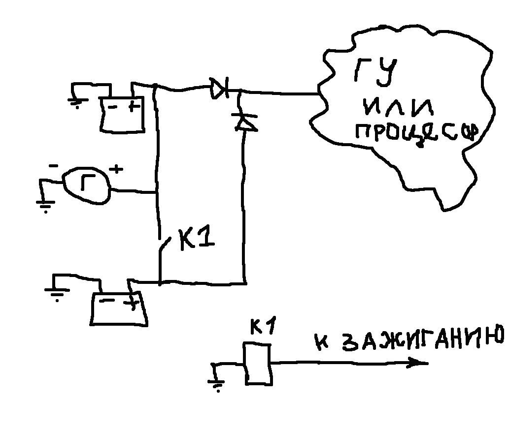

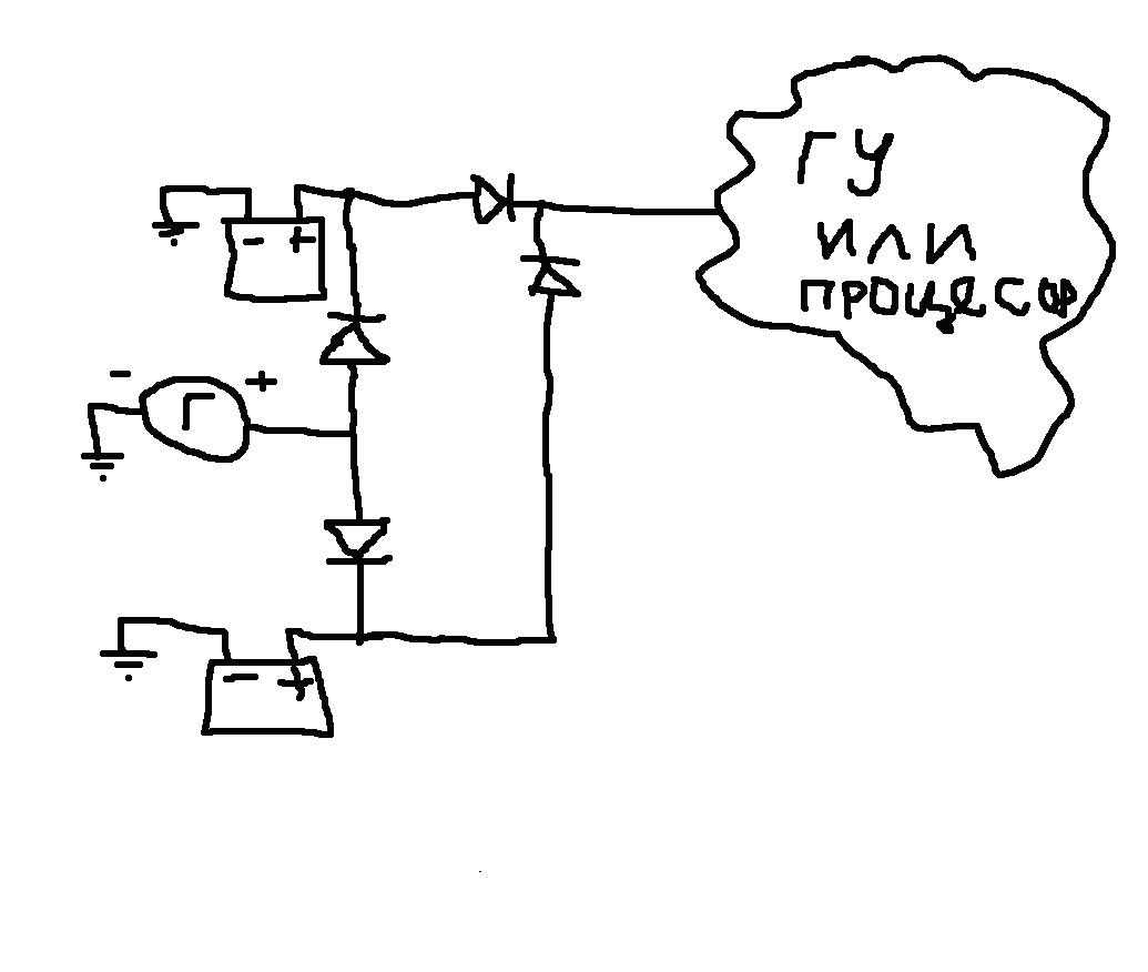

Резервный аккумулятор, заряжается через диод
Схему подключения коммутации двух АКБ покажи (есть кое-какие сомнения в ней).

Cobox, там, в принципе, не ничего военного. Нарисовать сейчас не смогу, но суть в том, что плюс, идущий на батарею (дополнительную), скоммутирован через диод и с положительной клеммы батареи (дополнительной), берется питание процессора.

Вот как это выглядит, будучи установленным в торпедо. Если присмотреться, то виден динамик, установленный в воздуховоде. Этот динамик подключен к радиостанции. Внешне никакого колхоза, а звук есть.
Далее, пришел черед делать стойки. Расчетная точка излучения головок: правая сторона - в середину между двумя подголовниками, левые - примерно на 120 мм на той же оси, но ближе к водителю.
После нахождения нужной ориентации, кольца были закреплены при помощи каркасов из березовых палочек:
Кольца для СЧ динамиков, были снабжены резьбовыми втулками, в роли которых, выступили резьбовые заклепки, запрессованные на клею.
Я не в плане секретности твоего ноу-хау спрашивал. Просто, такое подключение не совсем корректно, так как твой доп. АКБ будет жрать/садить основной АКБ при выключенном зажигании.
Поищи на форуме, тут уже выкладывали схему правильного подлключения двух АКБ. Суть схемы в том, что при выключеном моторе все АКБ должны быть полностью развязаны между собой и собираться в цепь только при заведенном моторе. А у тебя получается так, что дополнительная АКБ всегда подключена к основной АКБ через диод.
Да и говорю, что тут нет никакого ноу-хау. Спасибо за совет. Я просто не понимаю, как он может садить основоной аккумулятор, если минус у них, к примеру, общий, а плюс "малыша" подключен через диод и ток идет только в одном направлении. Тем более, что там аккумулятор, емкостью 1.2 ампер час.

aspirant, не важно какой емкости дополнительный АКБ. Просто одна АКБ для другой АКБ будет не как источник тока, а как потребитель тока. А вот для процессора обе АКБ уже будут как источники тока.
Вся проблема в том, что в мире нет двух абсолютно одинаковых АКБ, а значит при подключении любых двух АКБ в паралель одна из них станет потребителем для другой.
Сообщение от aspirant Посмотреть сообщение
вот в этом направлении и будет разряжатся штатная АКБ

Ты так и не понял меня.
Хорошо. Смотри схему (просьба в художника не стрелять, он рисовал мышкой как мог ).
Твой процессор или ГУ будет запитан всегда от двух АКБ, но при этом обе АКБ полностью развязаны друг от друга в режиме, когда нет зарядки (при выключеном моторе) и соответсвено не будут садить одна другую. Дополнительная АКБ подключается к общей сети автомобиля, только когда есть зарядка.
P.S. я нарисовал примитивную схему, для лучшего понимания принципа, но если делать по феншую, то, вместо простого реле К1, использовать реле напряжения, котрое замыкает контакт K1, когда в бортовой сети будет напряжение выше 13.8-14В (тогда дополнительная АКБ не будет участвовать при запуске двигателя, т.е. не будет убиватся стартером).
Тепрерь суть ясна. Такую систему сделать несложно, только диодов для маленького аккума, получается, необходимо два: до аккумулятора и после, тогда, по идее, и реле напряжения можно не ставить.
Опять ты ничего не понял, если ты поставишь один диод вместо реле, то такая схема ничем не будет отличатся от твоей схемы с одним диодом
Если не хочешь ставить реле напряжения, то можно использовать для этих целей схему обычного диодного моста, т.е. по два диода на каждую АКБ.
Но тут возникает практическая проблема в подборе нужного диода между генератором и штатной АКБ.
ИМХО, но на практике проще реализовать схему с двумя диодами и реле напряжением
