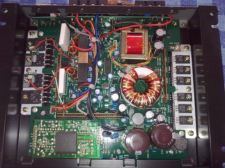

Старая серия Альпов /именно тех,что упомянули/ содержит ряд конструктивных недочетов,а именно:
-среднеуровневые операционники
-разводка платы,коммутация порой оставляет желать лучшего,когда от линеек,расположенных на одной стороне с клемниками выходов и питания тоненьким посредственнейшим экранированным проводком сигнал заводится на другой конец платы усилителя.Потери информативности,особенно на ВЧ-бешеннейшие...
Проходные емкости,гораздо лучше чем в большинстве современных среднеуровневых усилителей,но тоже не ахти...
Я совсем недавно переделывал 4х канальник этой же серии.
Пришлось RCA разъемы вывести на сторону регуляторов гейна,операционники поменять,проходные емкости.
По питанию там больших нареканий не было,так пленкой прошунтировать все и дросселя по питанию операционников с соответствующей поддержкой емкостями ввести.
А,да на СЧ/ВЧ проходная емкость оставлена всего одна,пленочная.да и то с функцией осуществления порезки снизу первыми порядками на 300 гц для диффузорной середины/ плюс на том же канале так же первым порядком прибил все выше 3000гц/ и 3000гц на каналы твиттеров,тоже первым же порядком.
Вот уже после этого,усилитель "запел" как положено...
В девственном варианте-достаточно посредственный.но с неплохим потенциалом под переделку...
PS:фото непеределанного девственного усилителя.
