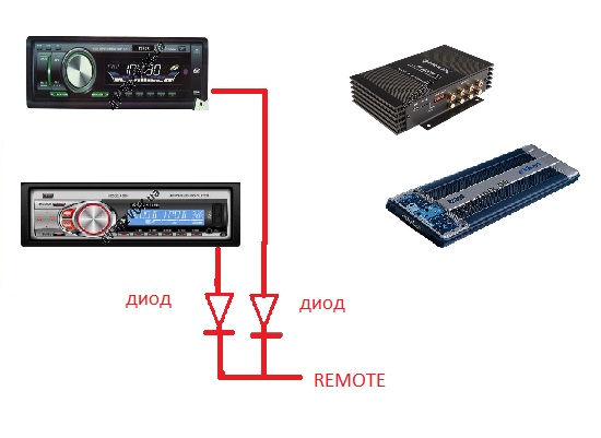

Всем доброго здравия и С НОВЫМ ГОДОМ!
У меня 2 гу ..одно для САЦД дисков - второе чисто как ЭКРАН юзается..Два устройства идиу через процык Хеликс
Требуется объеденить ремоут с двух голов в один кабель ...
как это лучше организовать чтобы ничего не спалить ?
спасибо )

Lukasarts, на схеме все верно нарисовано.
а если одновременно будет включено 2 ГУ ... плачевных последствий не произойдкт ?

Ничего не произойдет!
Ты ведь диоды не зря рисовал
Диоды только выбери не самые слабенькие....и направление не перепутай
