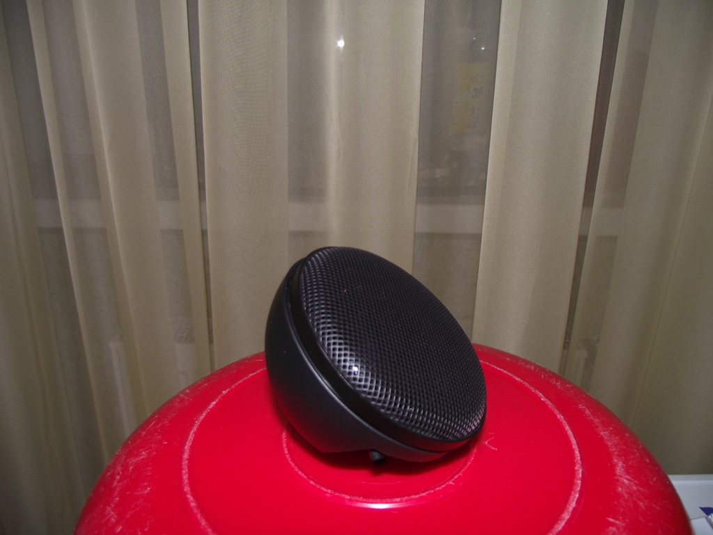

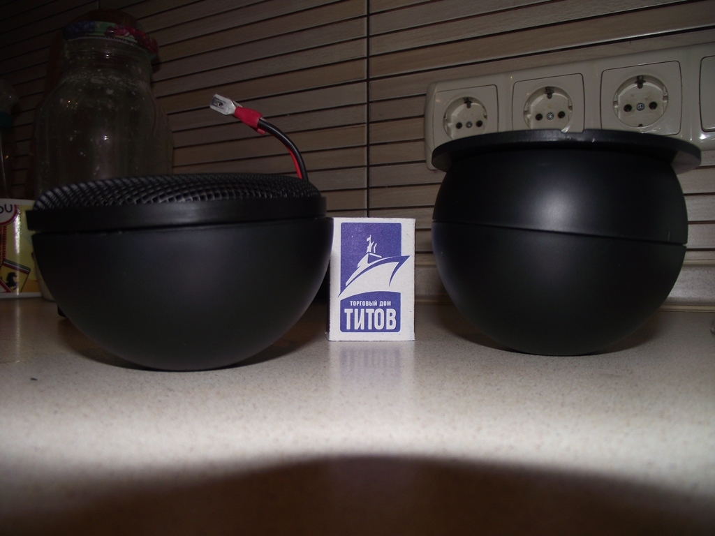

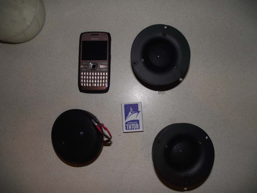

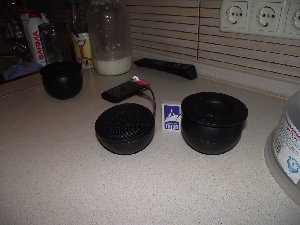

По умолчанию Морель MT 37
Есть в наличии Морель МТ 37
Тяжеленная - громадная )
Но большую часть конструкции занимает аккустттичческаая камера.
нужна она, я думаю, для снижения частоты резонанса. У МТ 37 она равна 1800 Гц. Но у меня они будут играть на частоте от 3500 Гц.
Так вот эти писчалки не влазиют во все мыслимые и немыслемые места....
Если я буду запускать их так выоко - то имеет ли смысл эта самая камера ? может ее можно удалить ?

Репутация: 3
Отправить сообщение для BMWMB с помощью ICQ
По умолчанию Re: Морель MT 37
Может, если возможно, стоит для пищалки сделать свою камеру нужного точного обьема, но другой формы ,более удобной в инсталляции. Ящик для пищалки)))
Но возможно и форма может негативно повлиять на звук.

.Не проще ли купить другие,и не портить нормальный пищь.

Сообщение от BMWMB Посмотреть сообщение
как же измерять этот негатив ?
Это будет эксперимент сродни обрезанию фланцев у SS6600.
Не влазит - не пихайте, возьмите другие динамики или машину, но не портите хорошую вещь тчк
Выделил ключевые слова.
Тот кто её делал тоже думал.
Я не удалял бы.Или Вы хотите услышать ответ который Вас устроит?
Цитата фланец не камера ...тем более в таком оформлении как на снимках..... оформление в моем пластике в точности соответствует оформлению ЗАВОДСКОЙ КАМЕРЫ))))
Вы сейчас кого уговариваете, меня или себя?
Удачи!
Удачи!
ваша взяла.... уже не удаляем....
придумали оформление для писчи с камерой - фото прилагаются.....
если не трудно - там есче есть пару вопросов.... если не сложно - подскажите по положению и направлению...а то с февраля месяца капаюю
