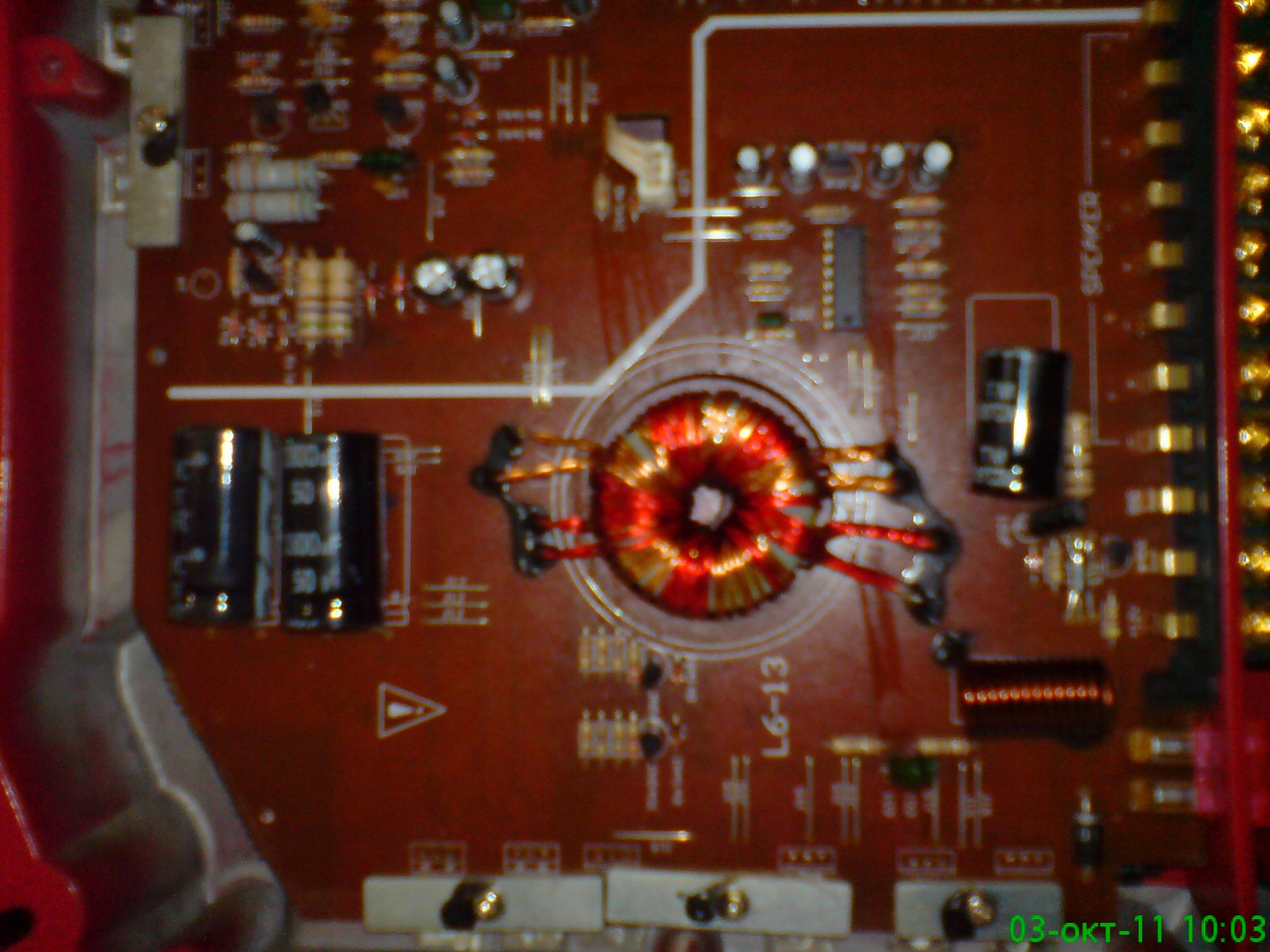

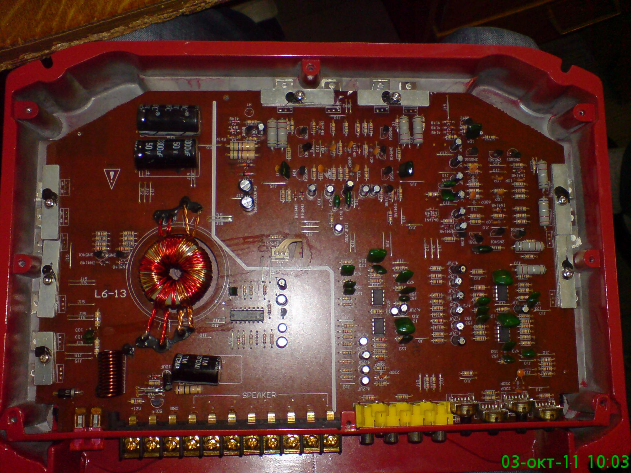

вопрос в следующем - попал мне в руки дешевенький усилок - USB 1367, хрипит маленько, разобрал, а там транзисторы подпаленые, транзисторы - IRF 9530. вот думаю сделать. и вопрос в следующем ремонтировать то я его отремонтирую но может в нём можно что то улучшить? может транзисторы поменять? или ёмкости? вообщем хочу поколупать его, может что из него выйдет?

без фотографии внутренностей о чем говорить?

По умолчанию Re: ремонт усилителя USB 1367
воть,

1.В таких корпусах большую мощность не получишь.
2.Так и должно быть, схема мостового включения обычно нарисована около клеммной колодки
3.А вот горе-мастеру, который ремонтировал его можно руки по-отрывать : 9530 - до 12А, а 9630 - до 6,5А........ + прижимные пластины поставить таким образом, чтобы транзисторы были накрыты ими полностью
