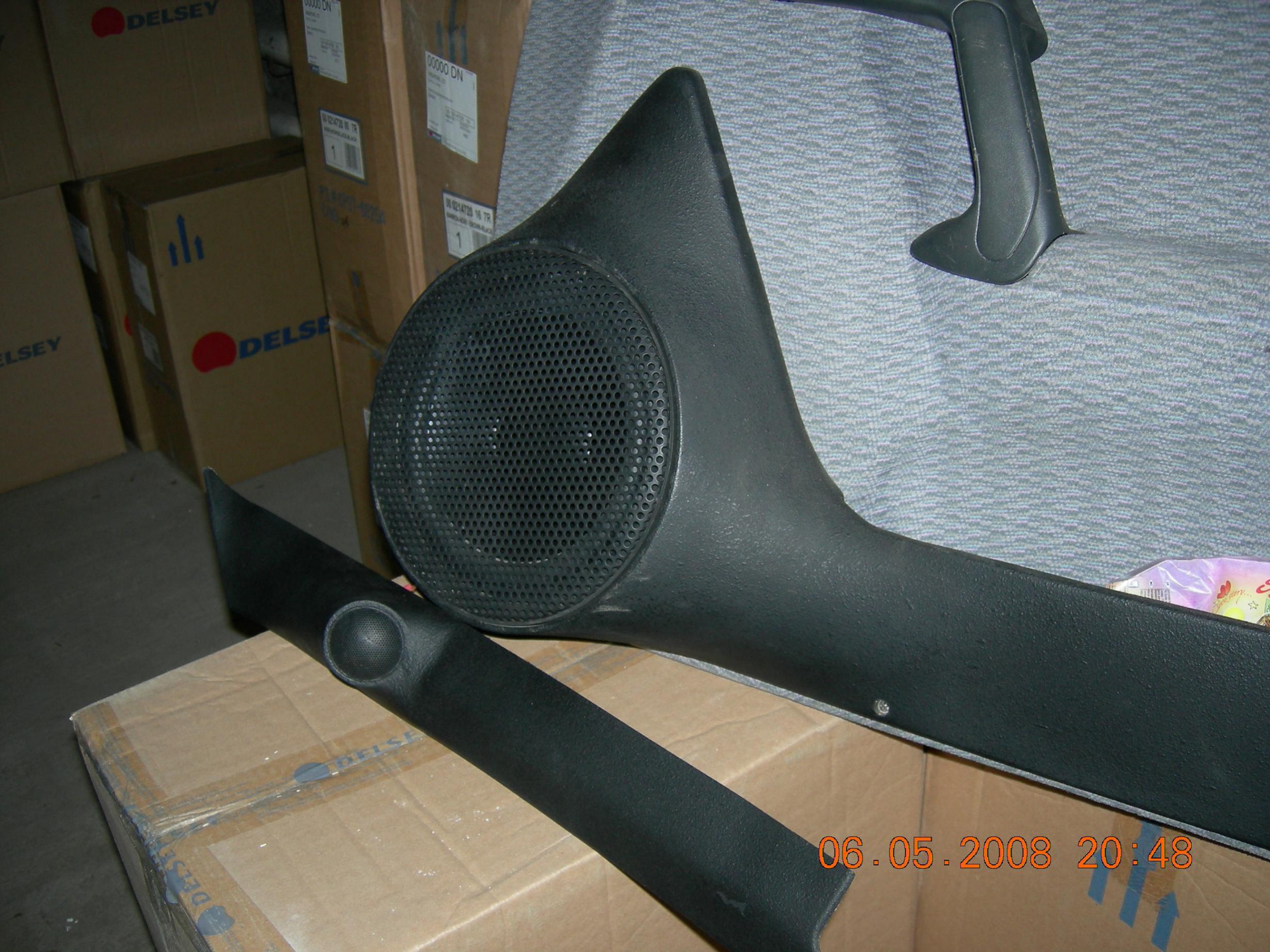

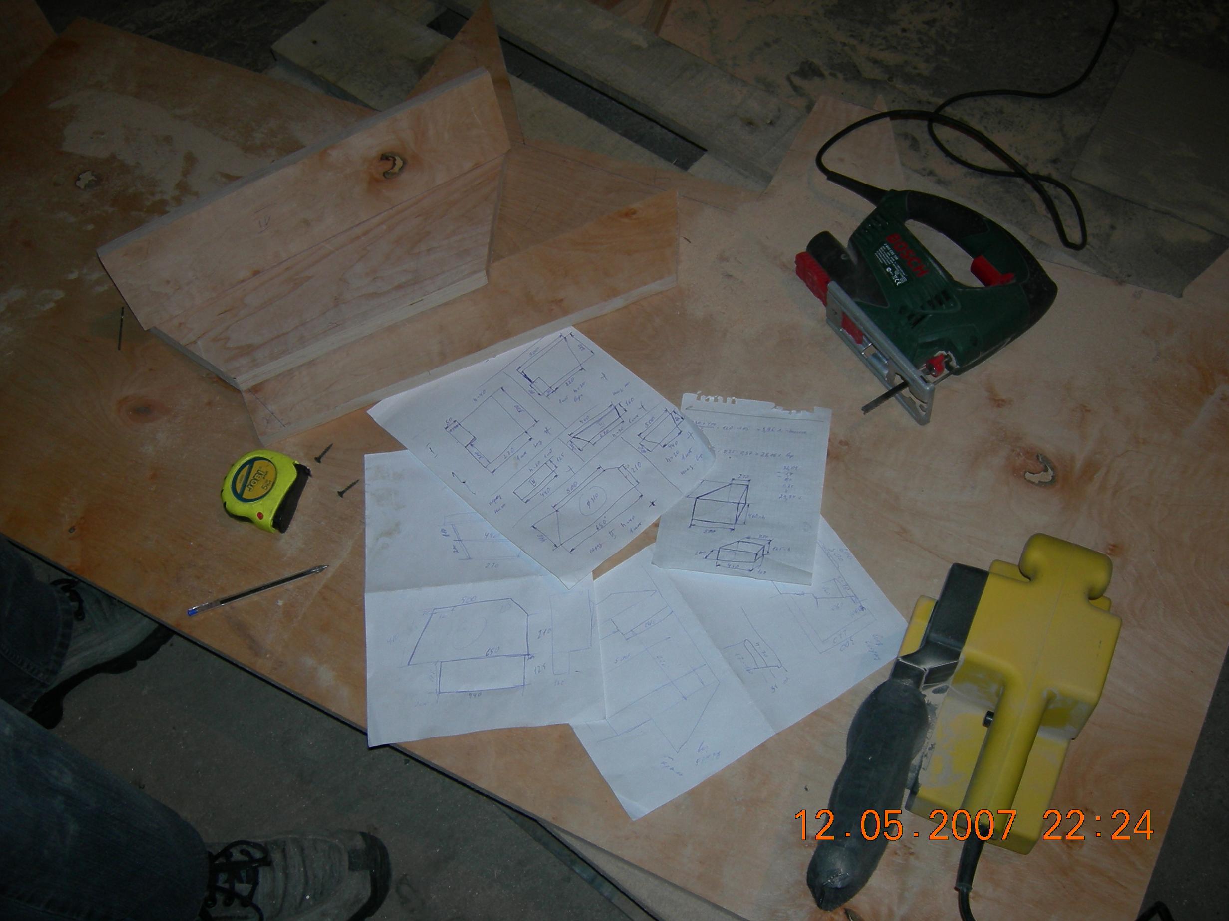

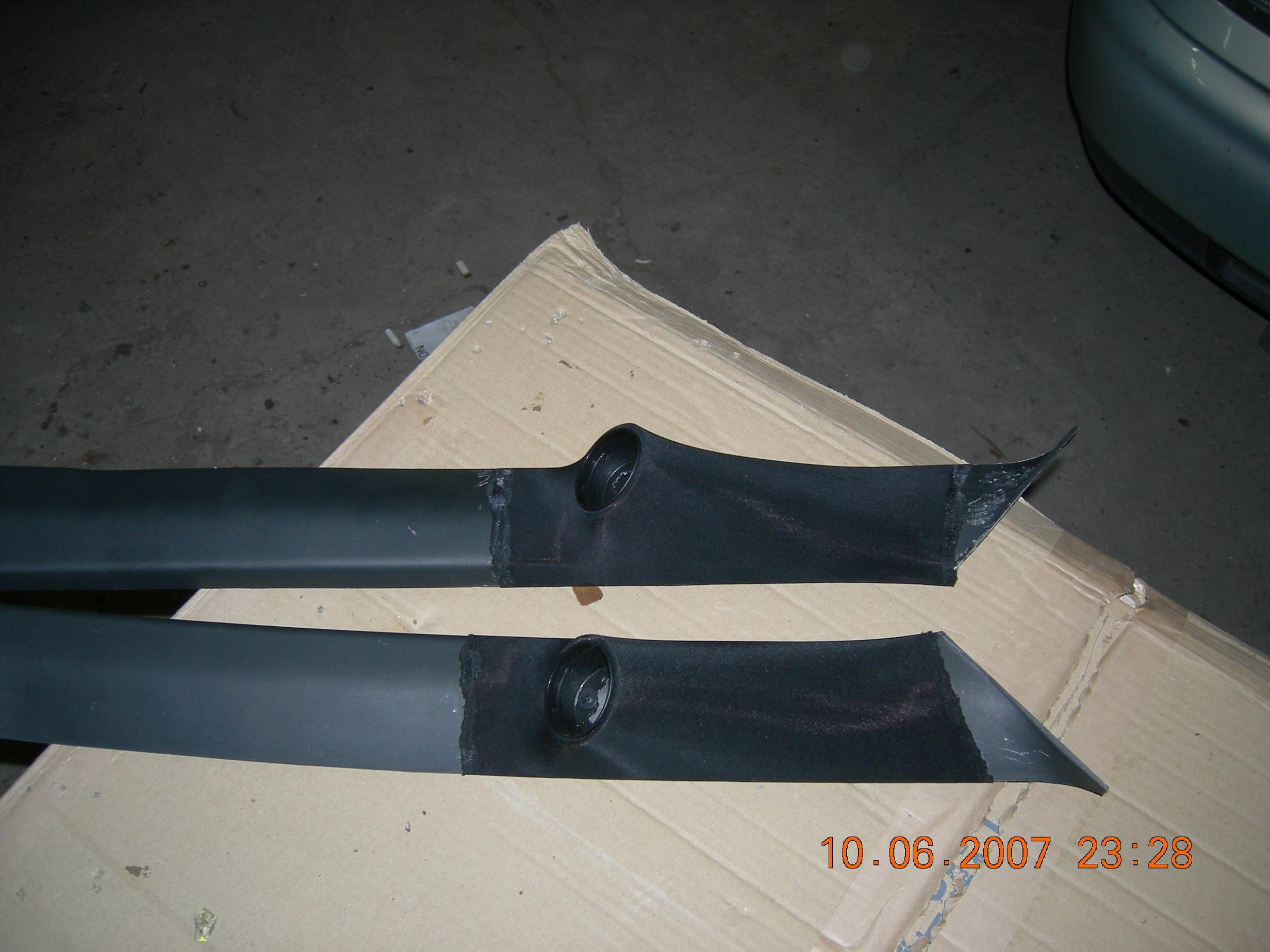

Подиумы СЧ-ВЧ:
ID:	11141   Нажмите на изображение для увеличения
ID:	11143   Нажмите на изображение для увеличения

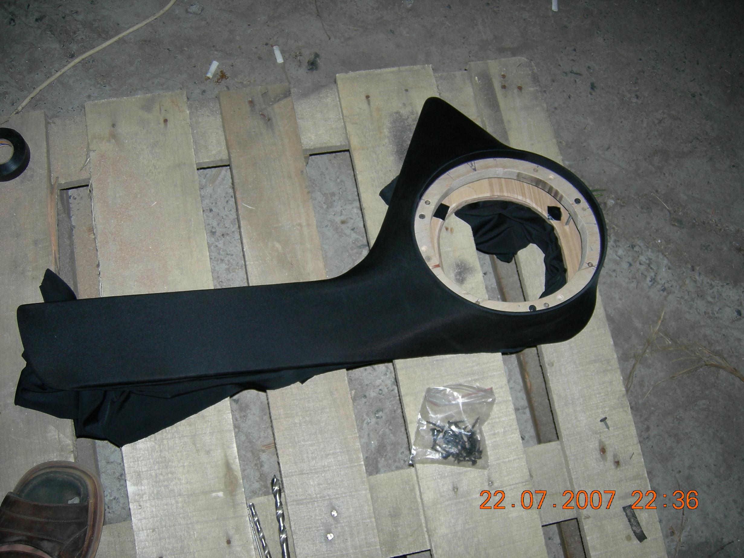

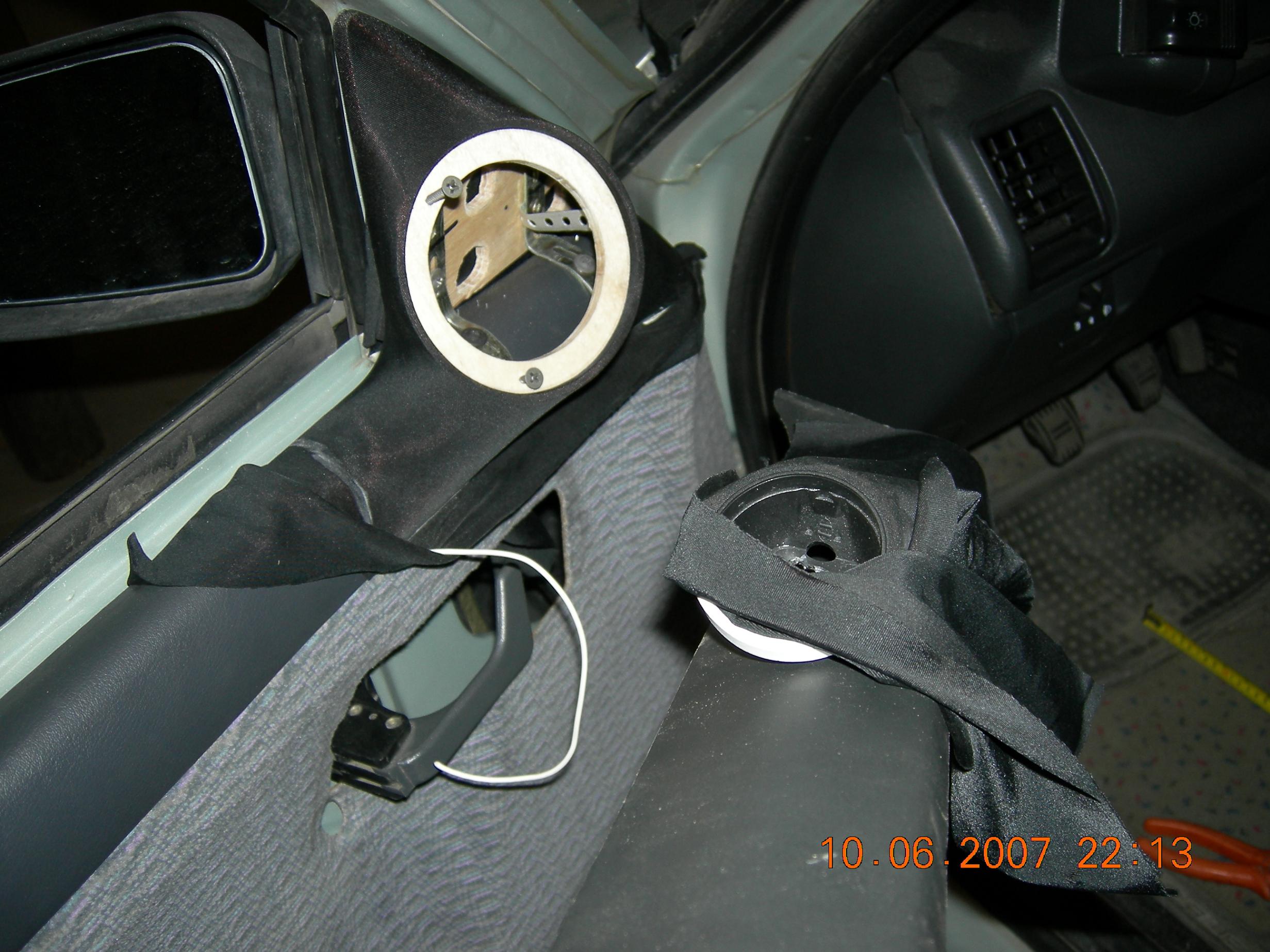

Мидбас:
ID:	11146   Нажмите на изображение для увеличения
ID:	11148   Нажмите на изображение для увеличения

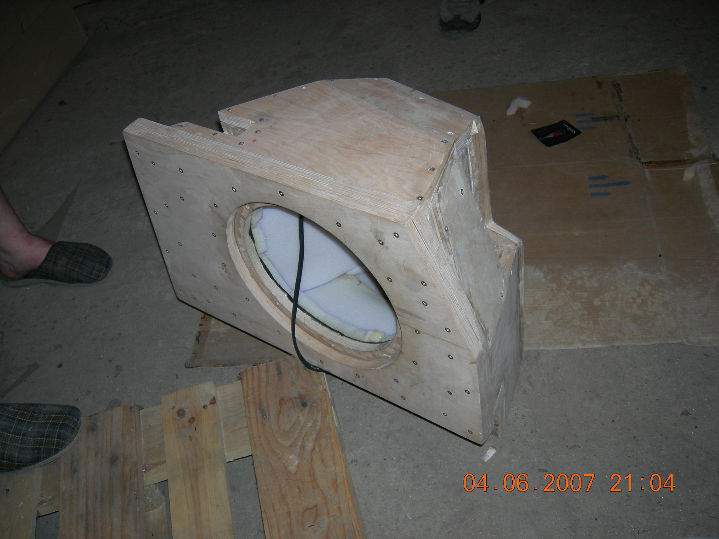

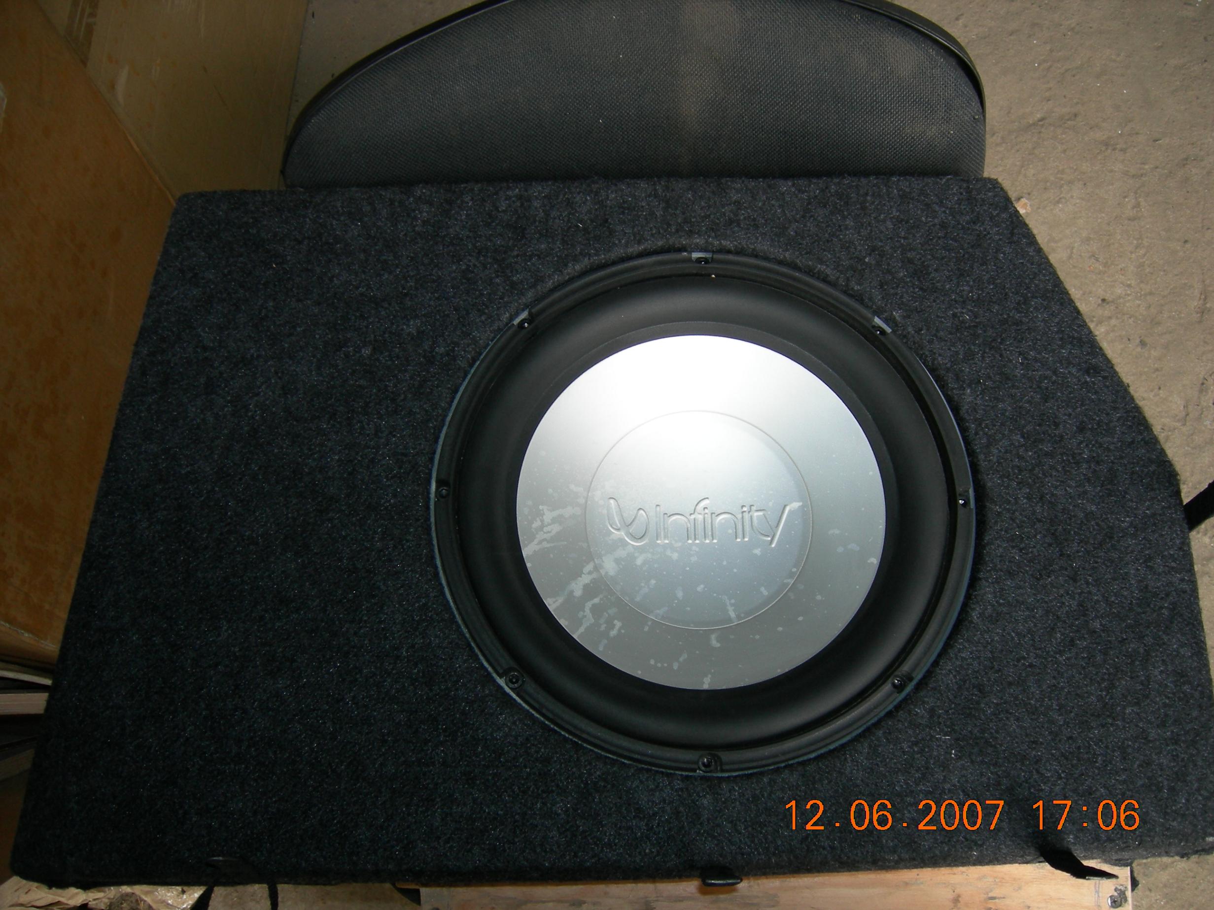

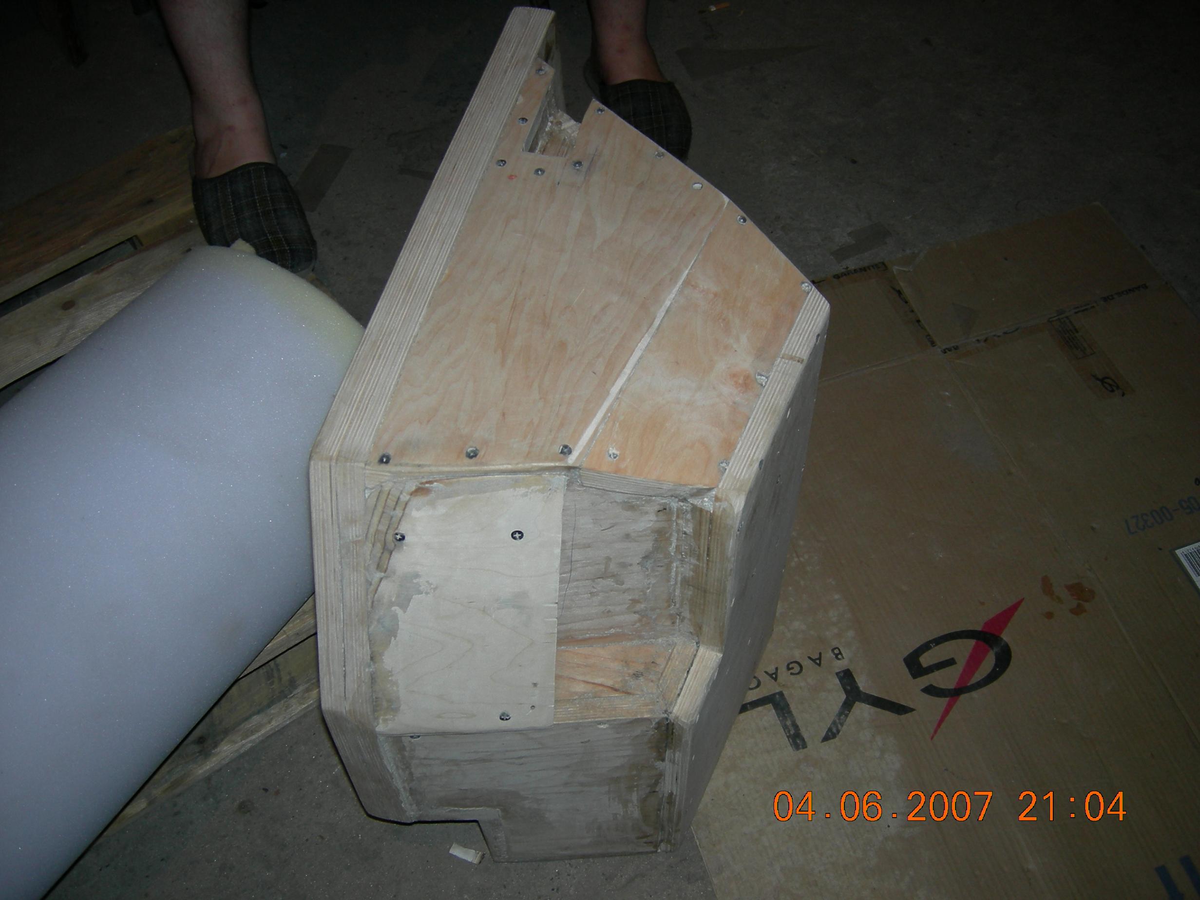

Саб:
ID:	11150   Нажмите на изображение для увеличения
ID:	11152   Нажмите на изображение для увеличения

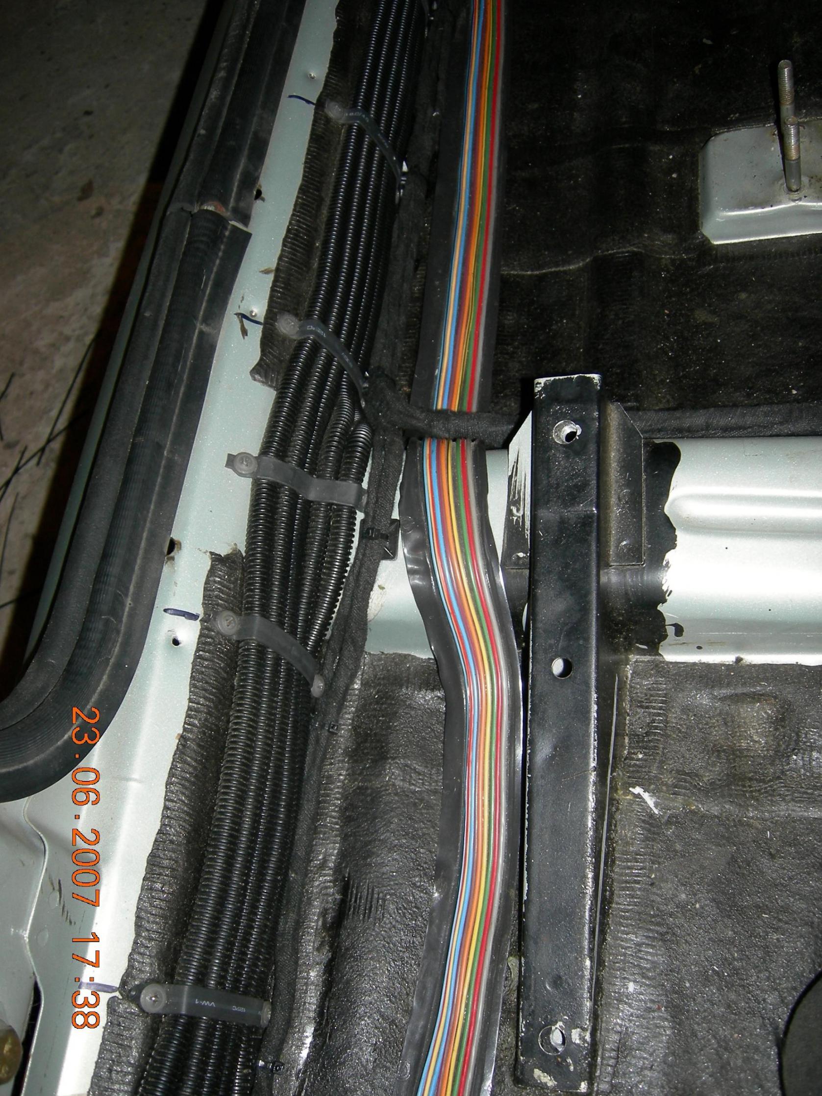

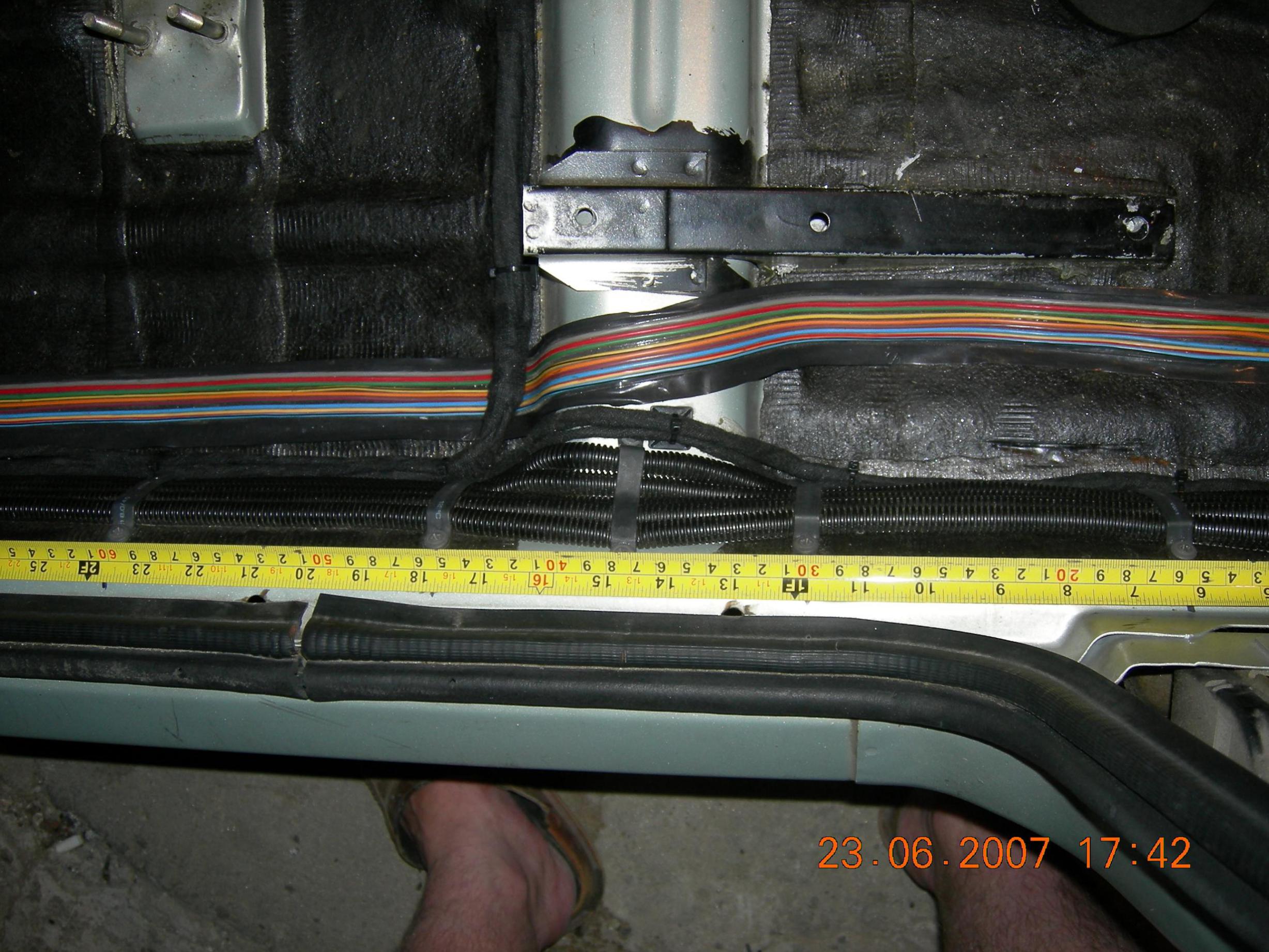

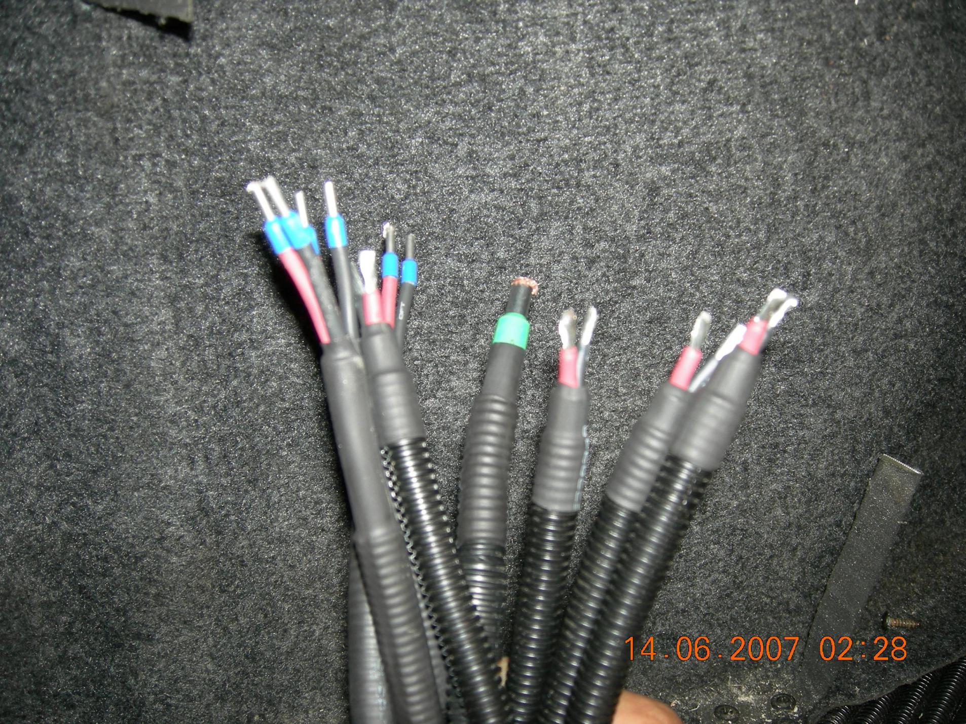

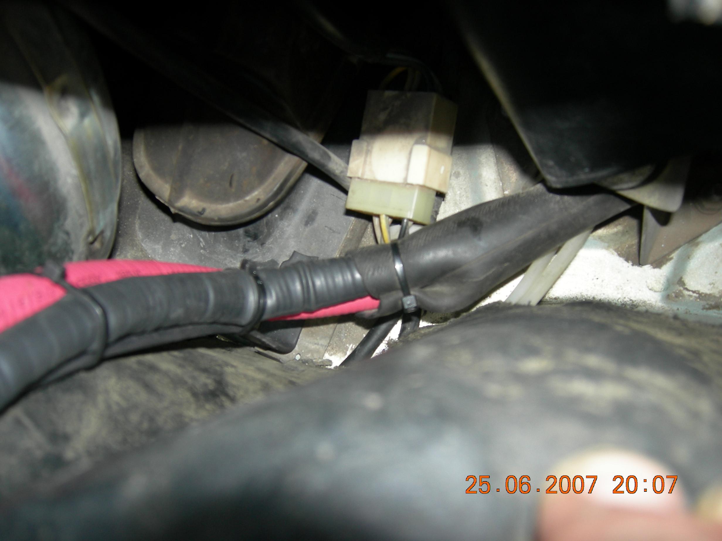

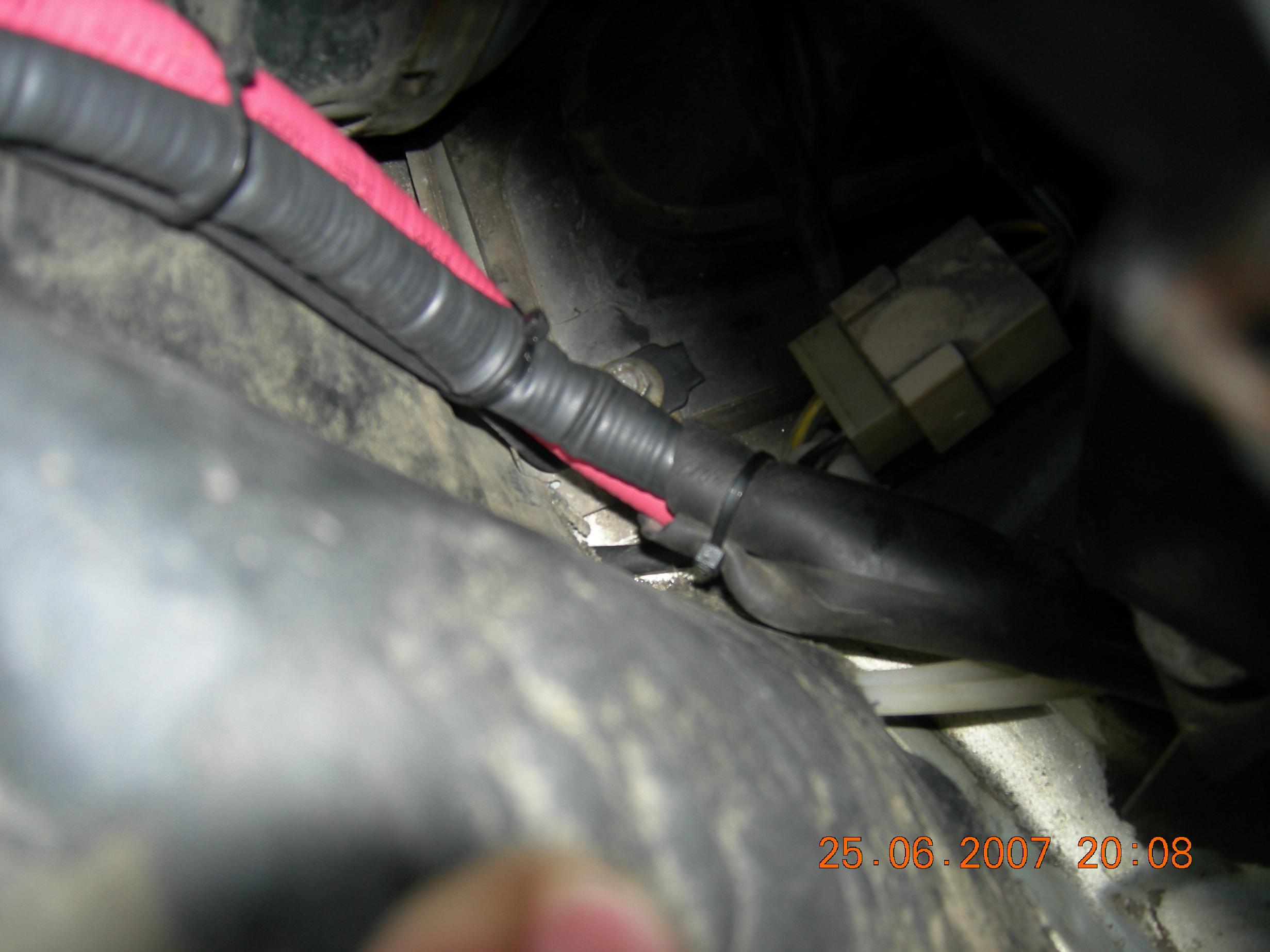

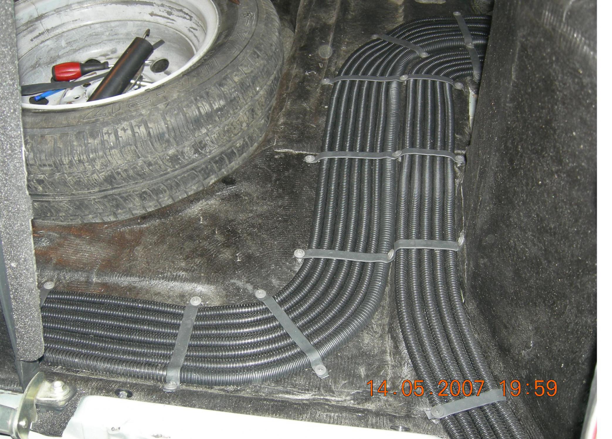

Ну типа заделка проводки:
но дальше еще много фоток по заделке будет........
ID:	11159   Нажмите на изображение для увеличения
ID:	11161   Нажмите на изображение для увеличения

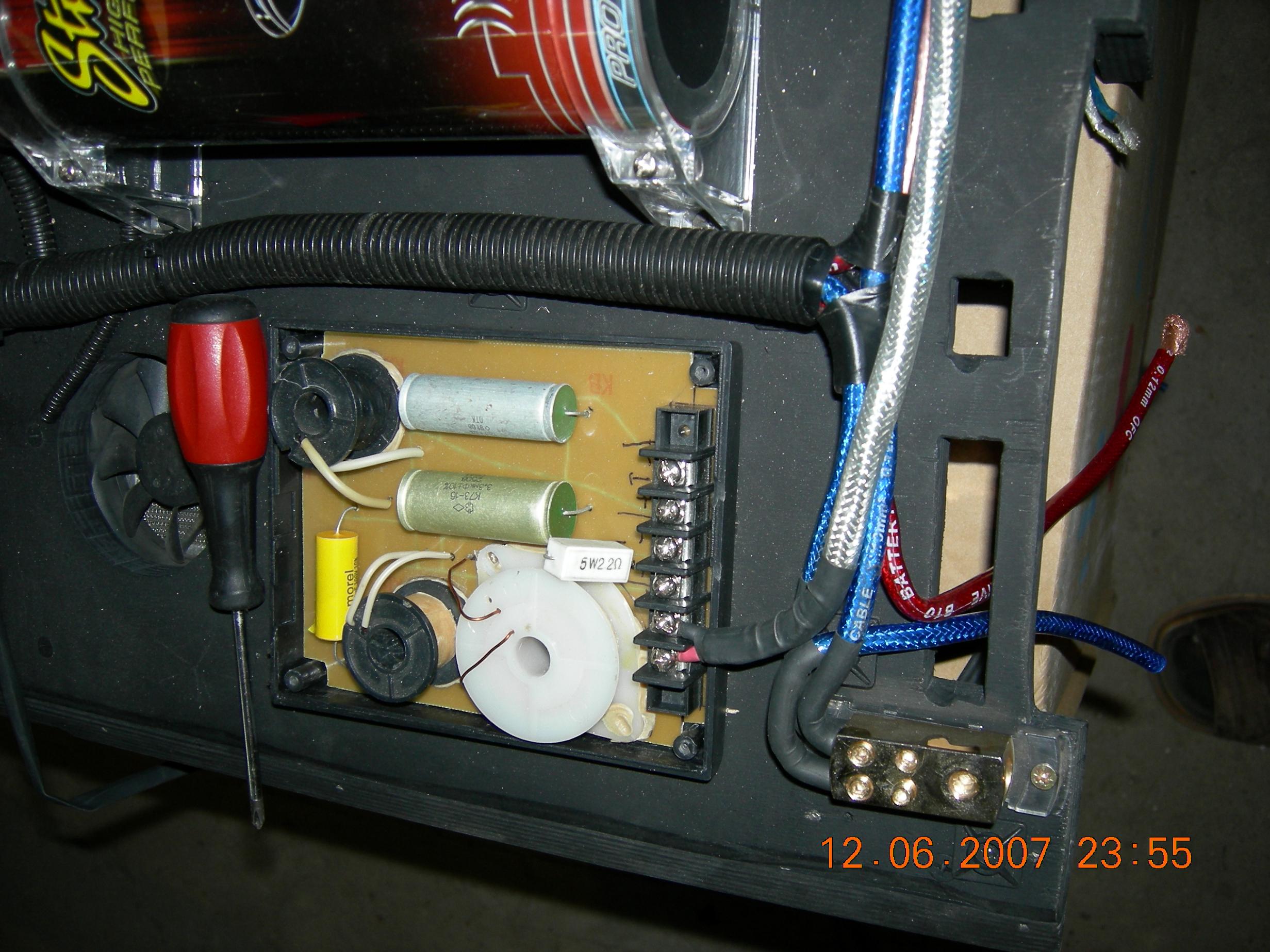

Это значит 3 полосы (порезка, задержка) с головы, а саб пасивом?... от какого канала саб.... хотя там вариантов мильйон.
можно схемко?

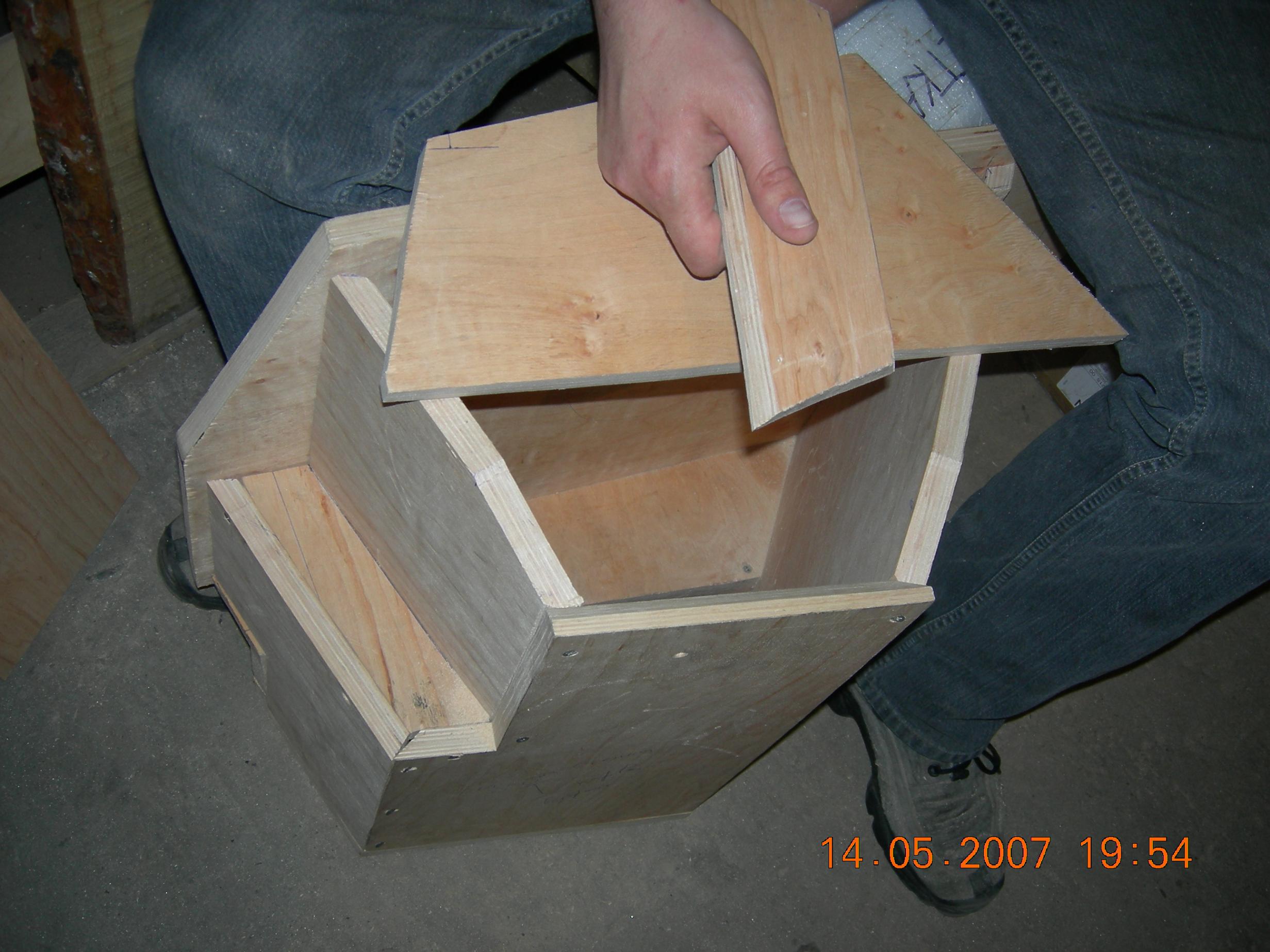

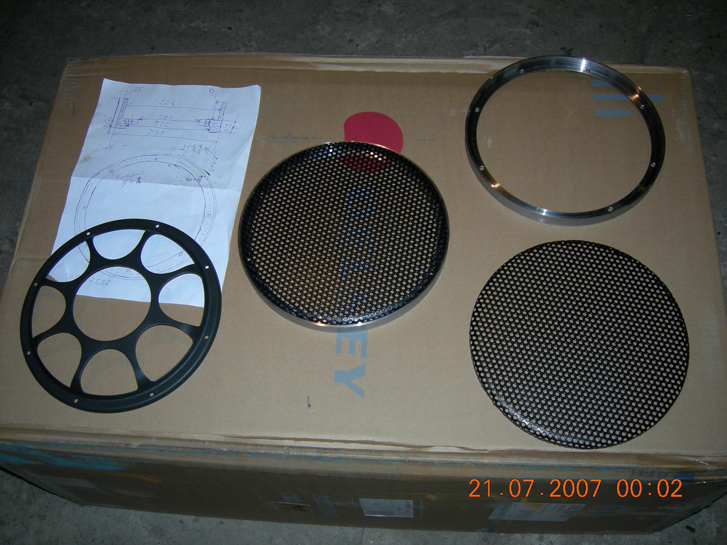

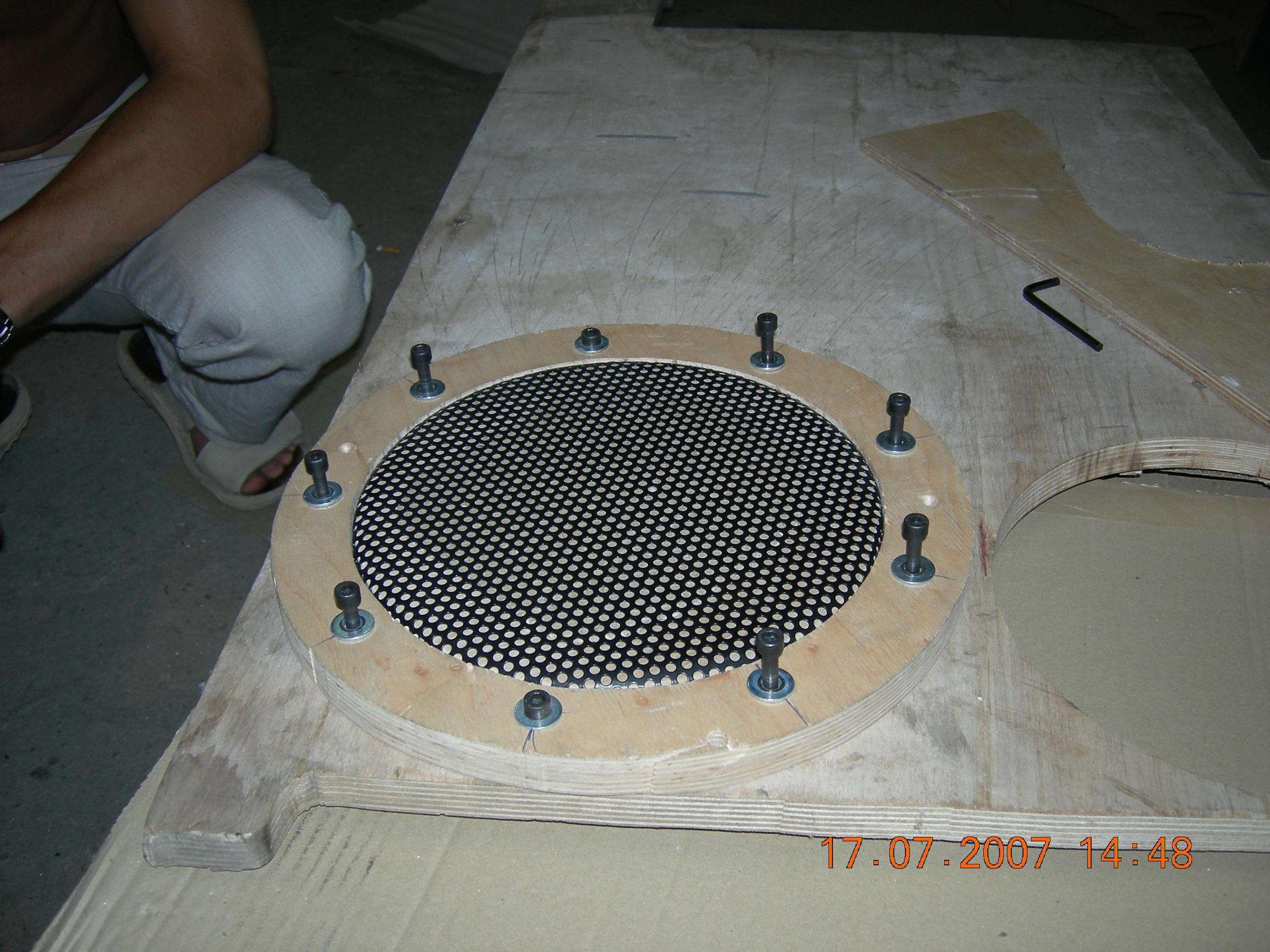

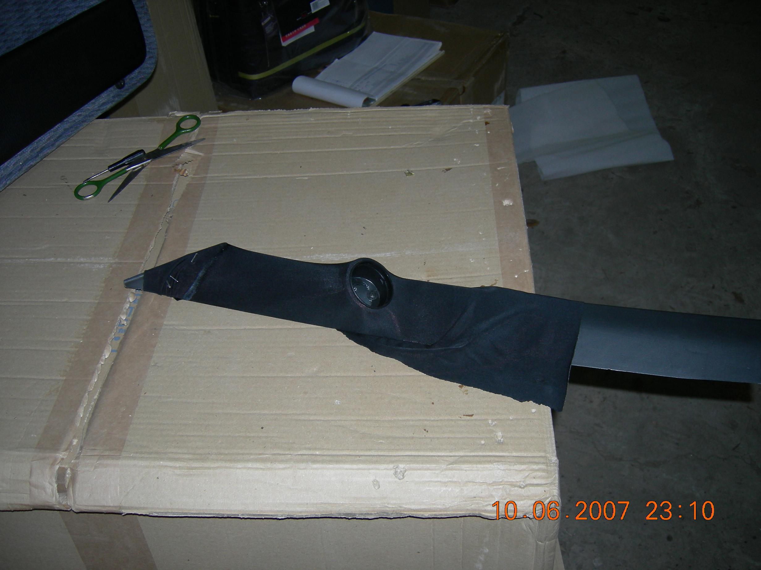

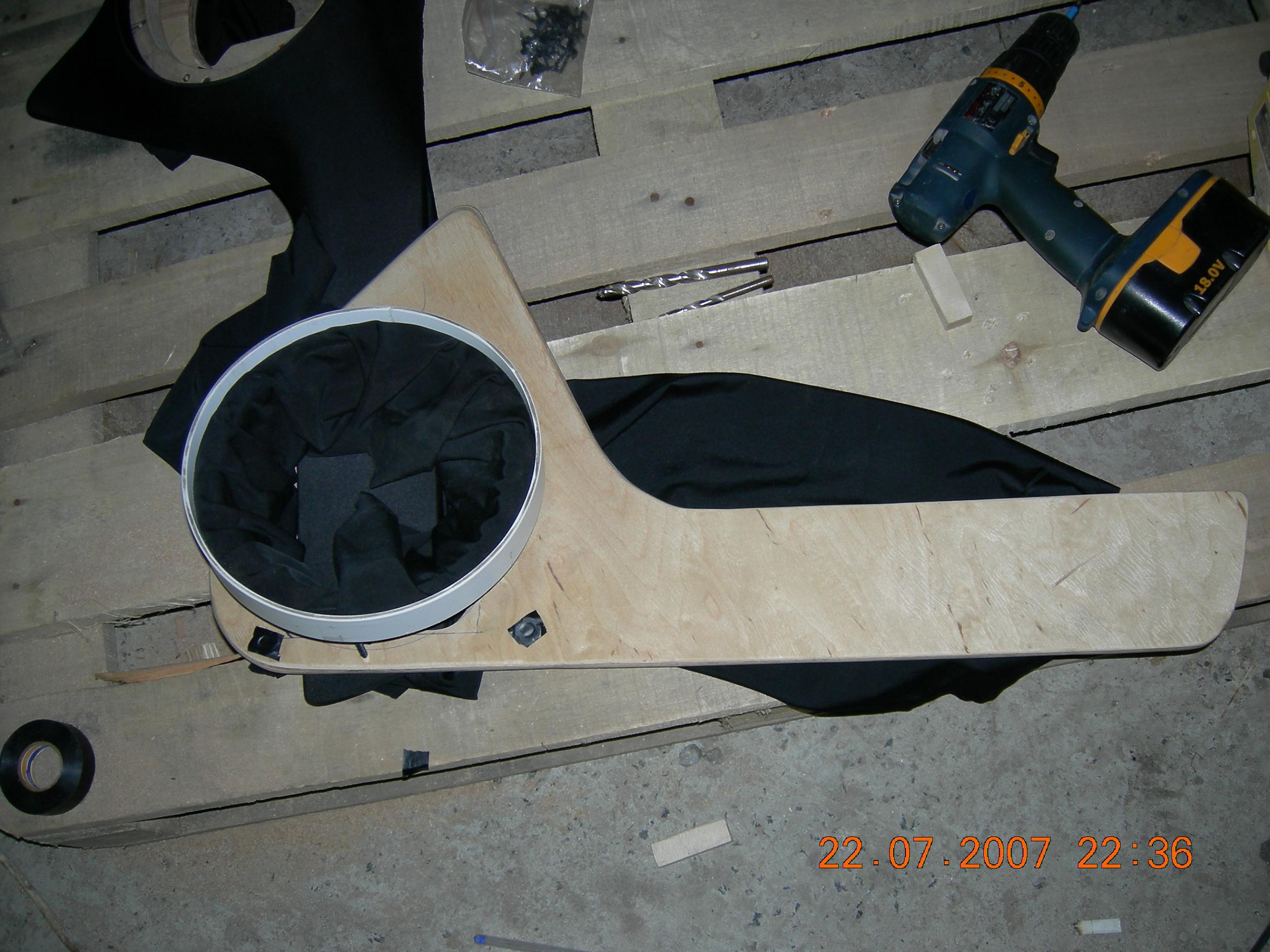

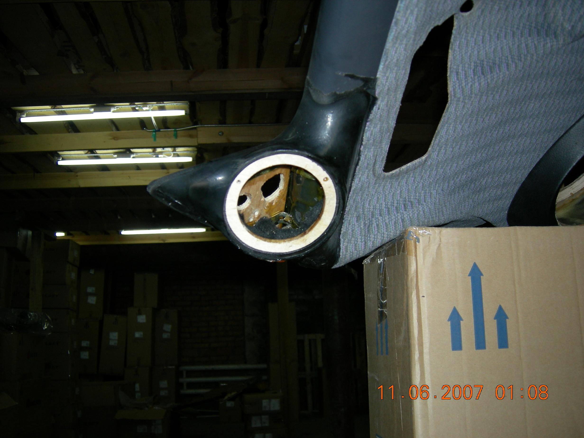

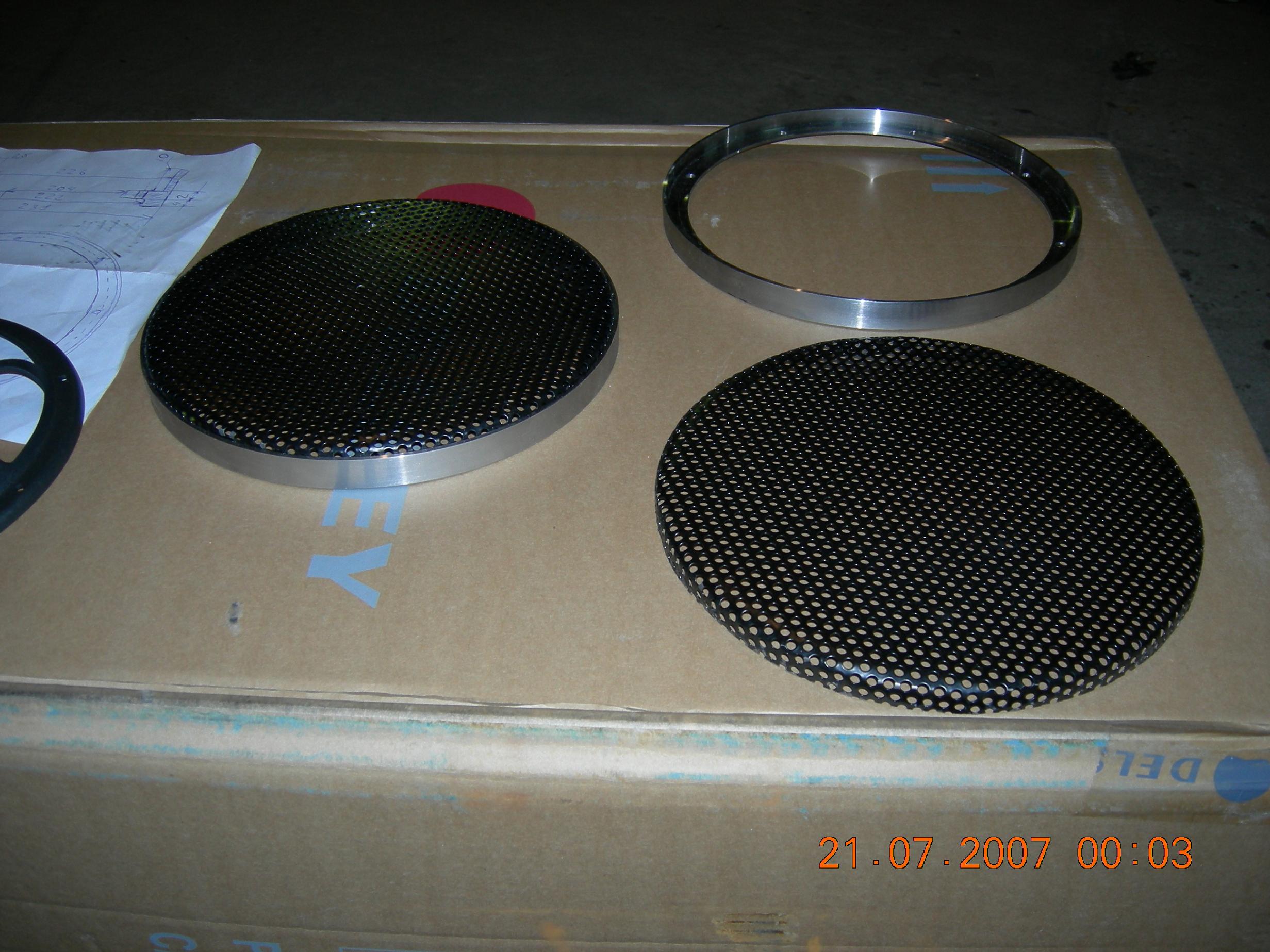

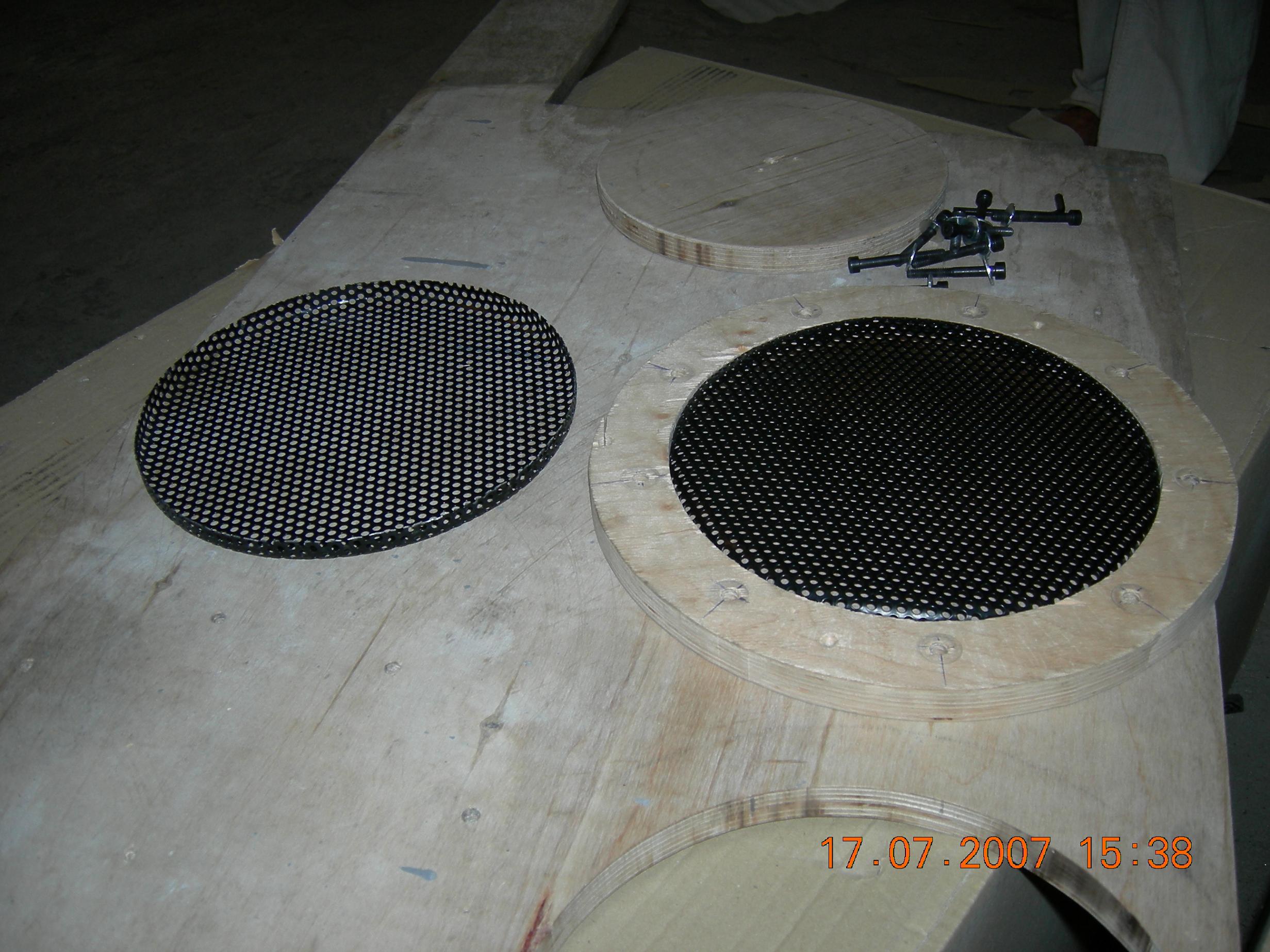

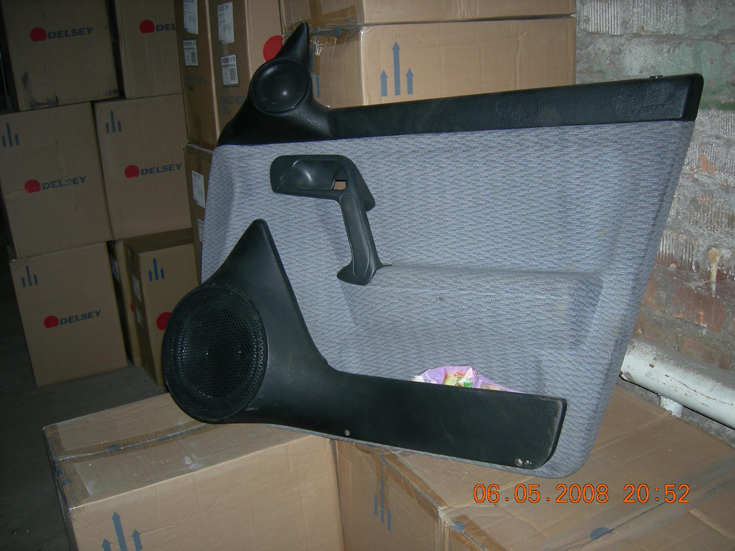

Изготовление грилей 9-х ........ а также "переделка СЧ"........
раньше был такой пункт в правилах - типа целостность инсталации динамиков......... вот и приходилось изголяться для того что-бы от ВЧ до НЧ в грилях отверствия пропорционально увеличивались!!!!!!
ID:	11169   Нажмите на изображение для увеличения
ID:	11171   Нажмите на изображение для увеличения

По умолчанию Re: ВАЗ-21103
можно схемко?
Полупоканал по СЧ-ВЧ.........
раздел паскроса между ними гдето 3200-3400 герц.......
голова Альп 55-й, на СЧ-ВЧ - Stereo 60, на Саб и Мид - Твистер F380........
ничё военного, и главное за копейки!!!!!!

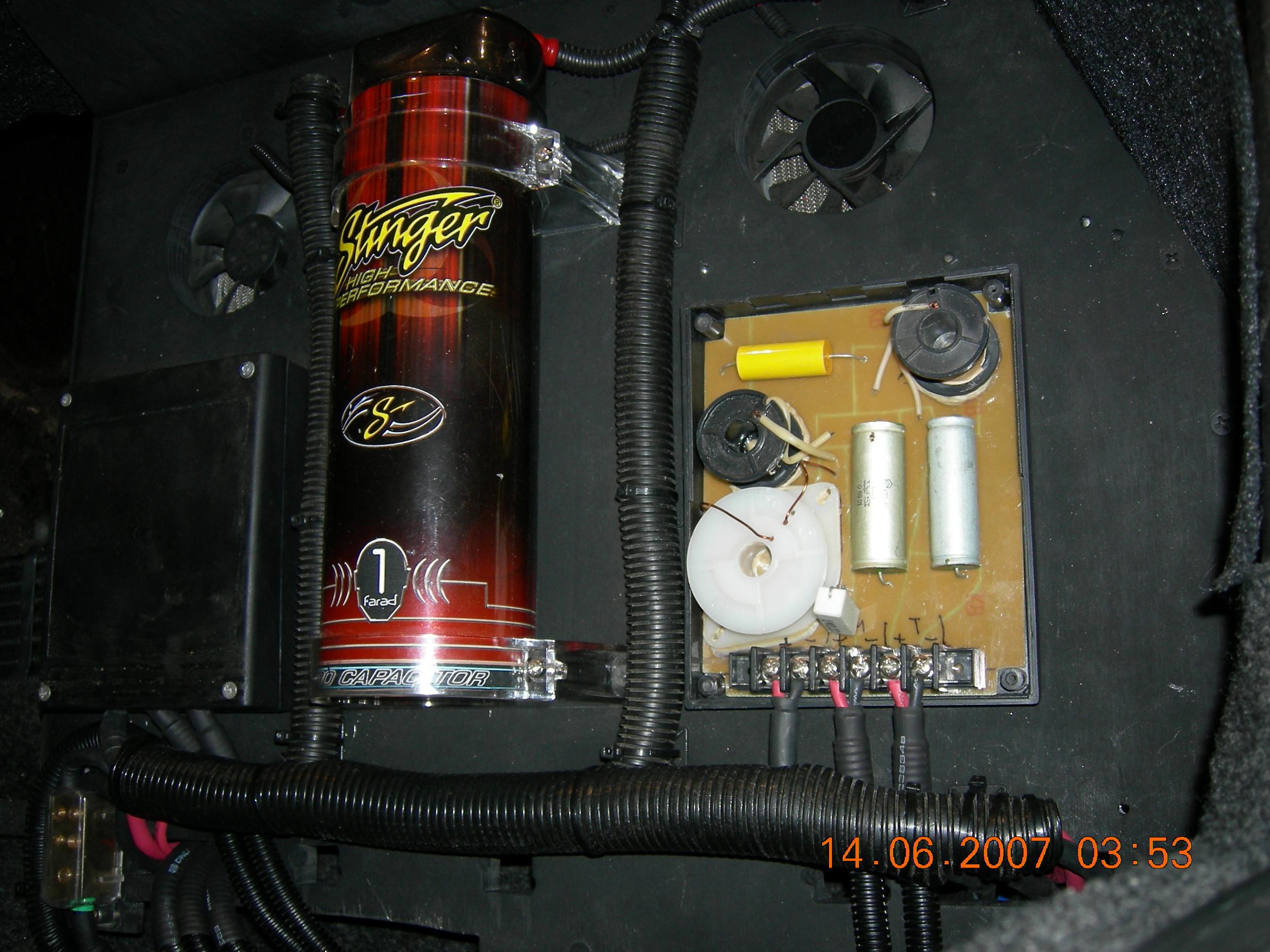

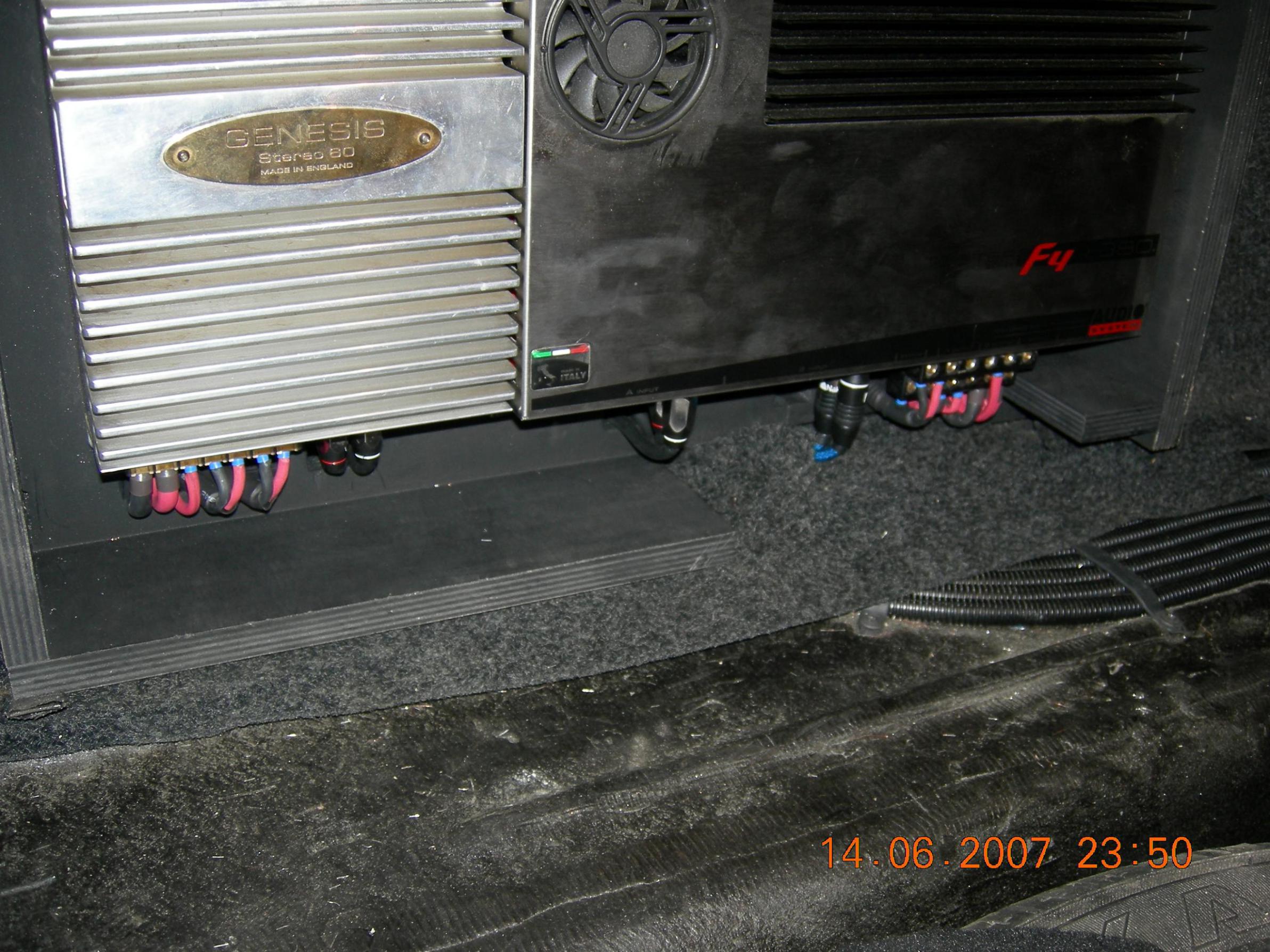

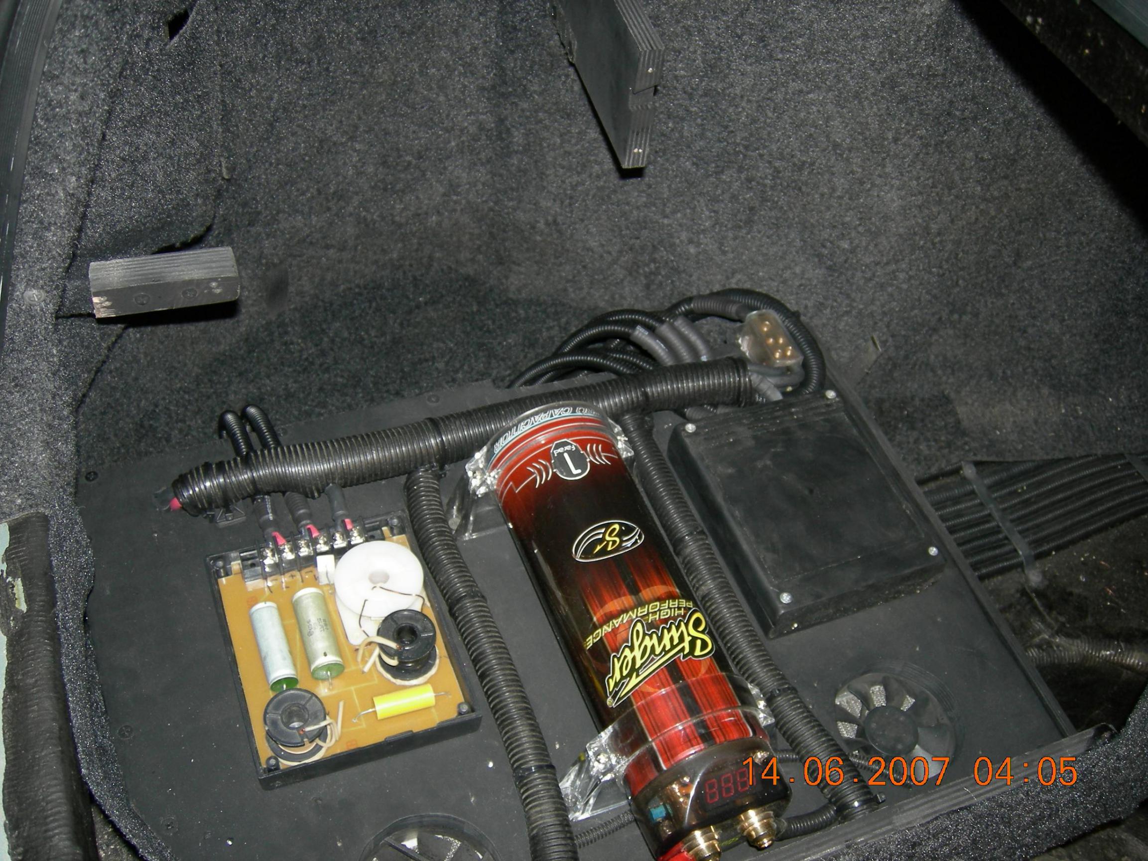

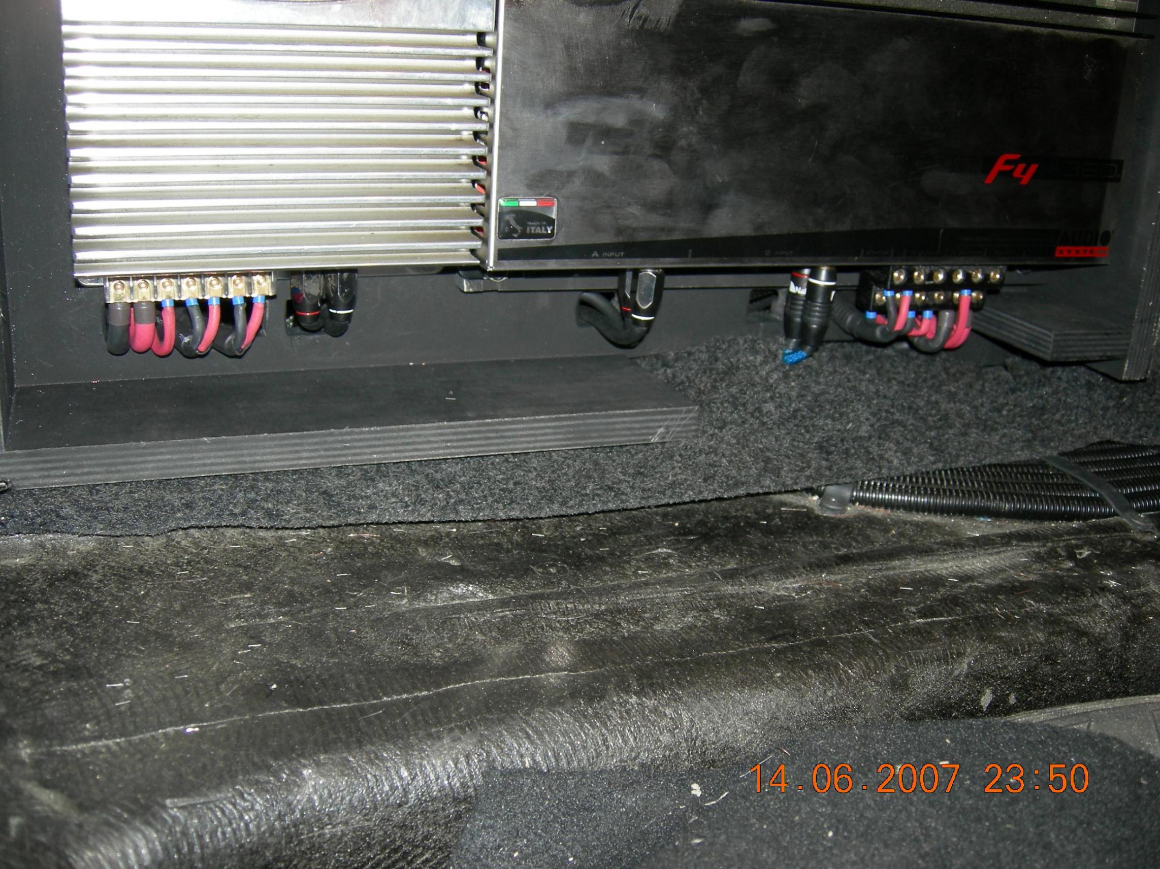

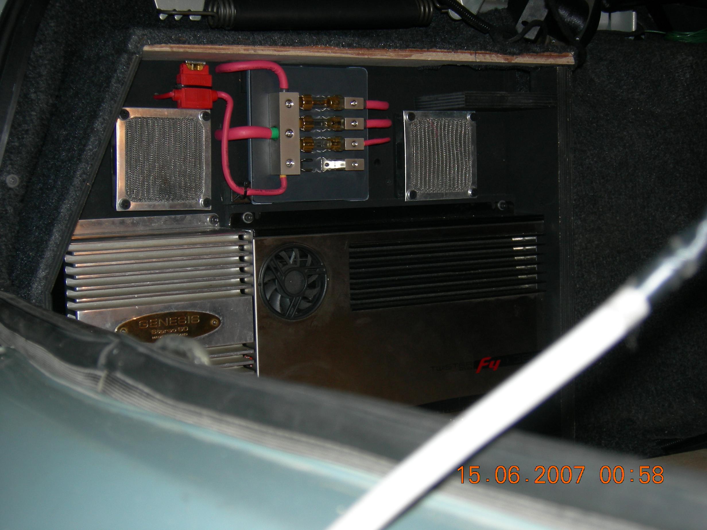

Уселы:
был сделан корпус - внешне аналог саба, только с левой стороны, ну типа симетрия........ в нём и спрятались уселы........
жаль ни одной фотки багажника в собранном состоянии нету.......ээээх......
ID:	11174   Нажмите на изображение для увеличения
ID:	11176   Нажмите на изображение для увеличения

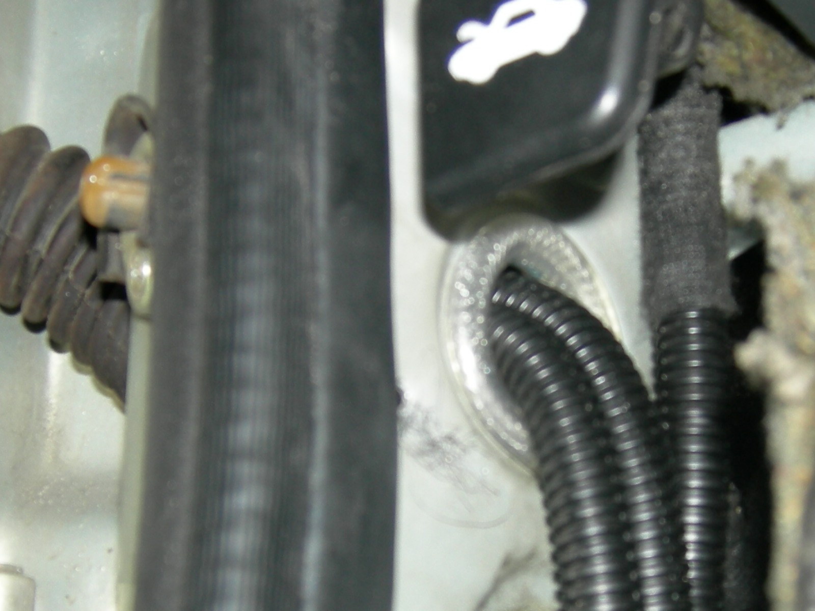

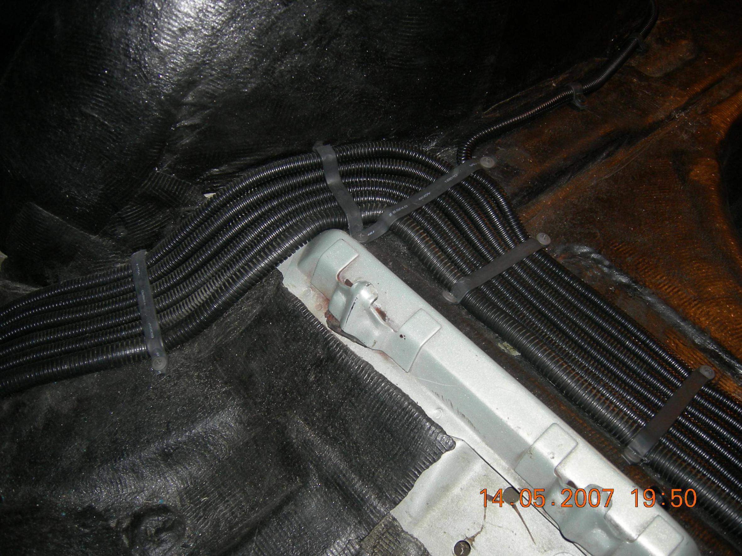

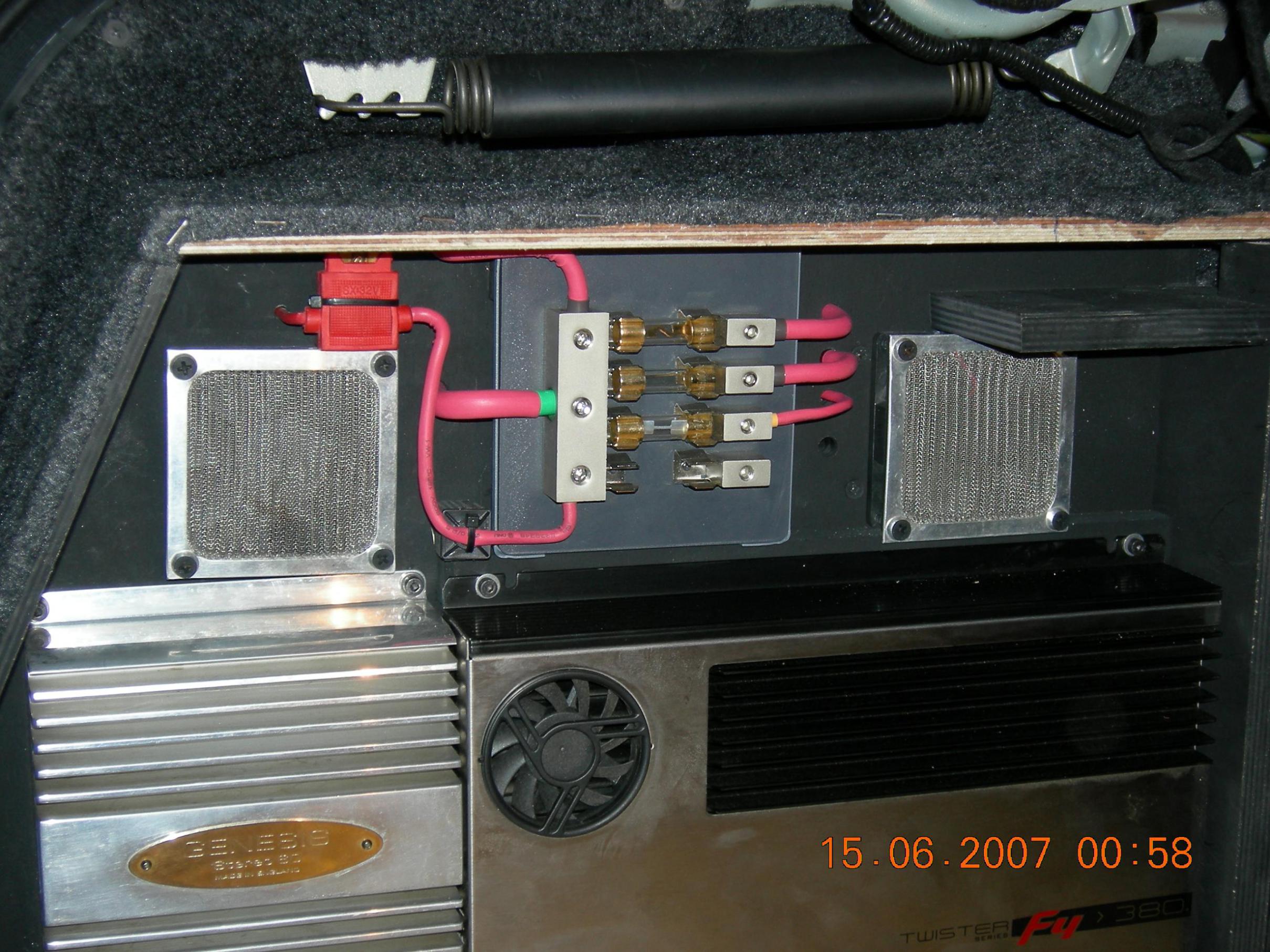

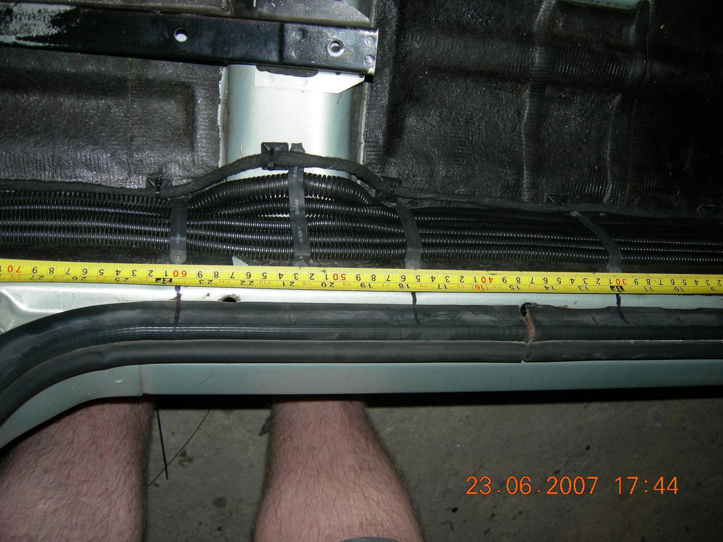

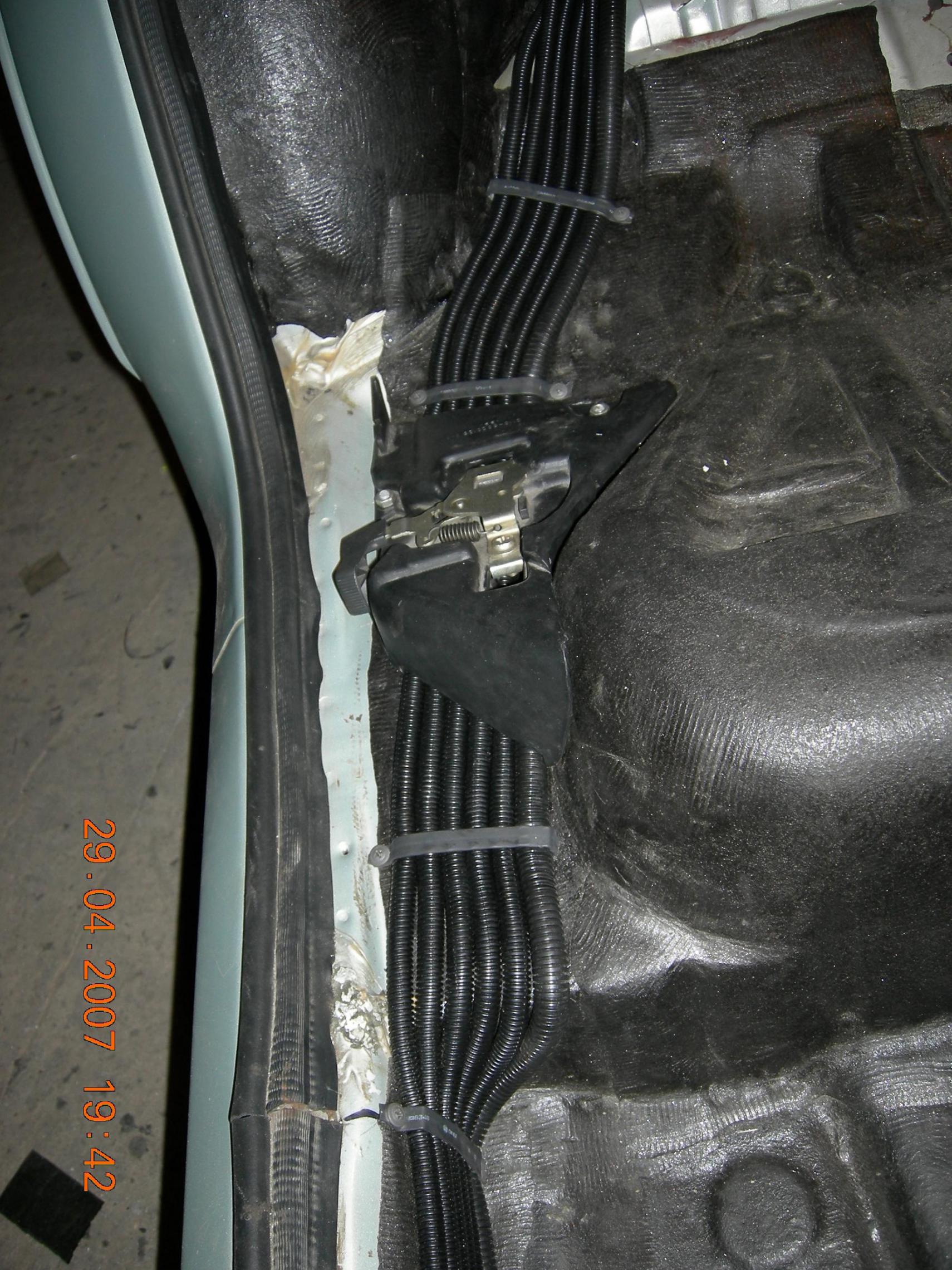

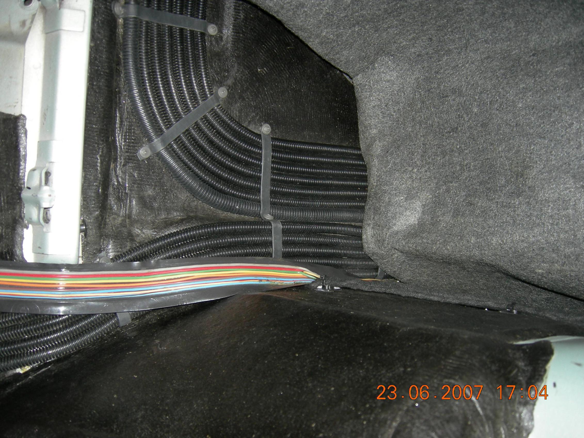

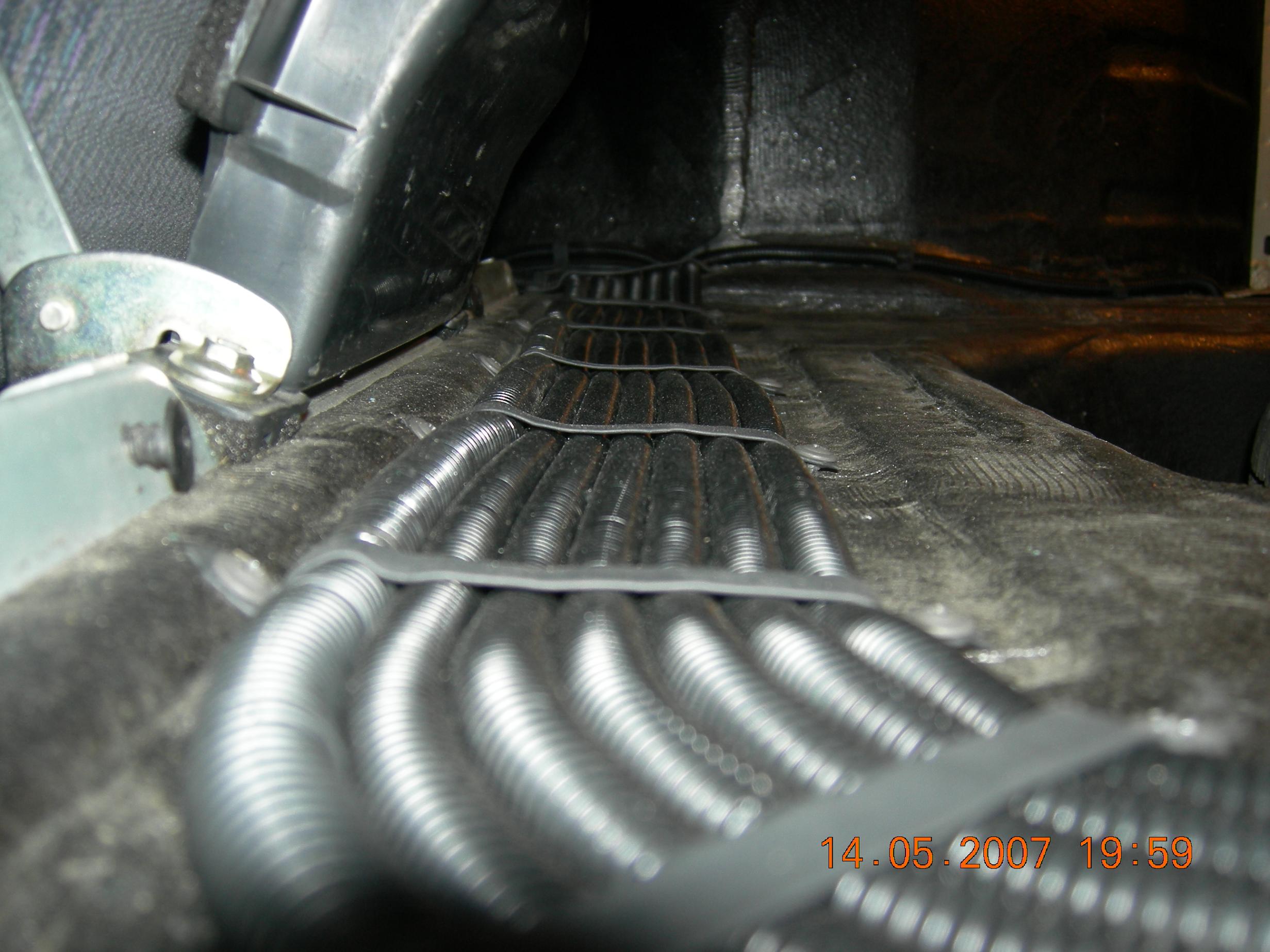

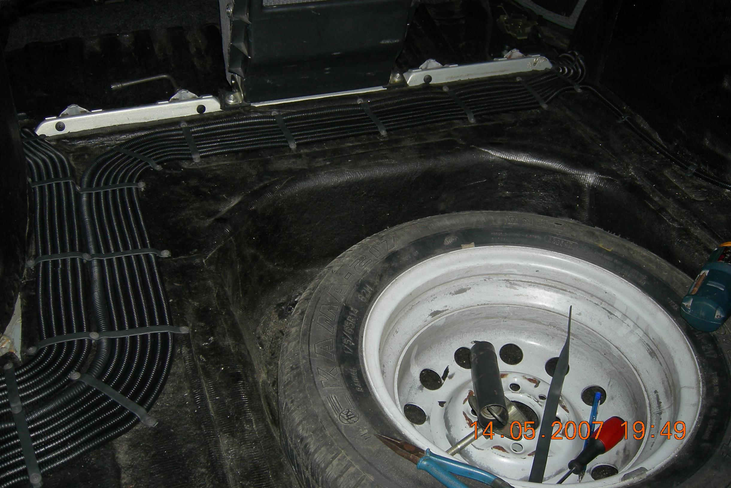

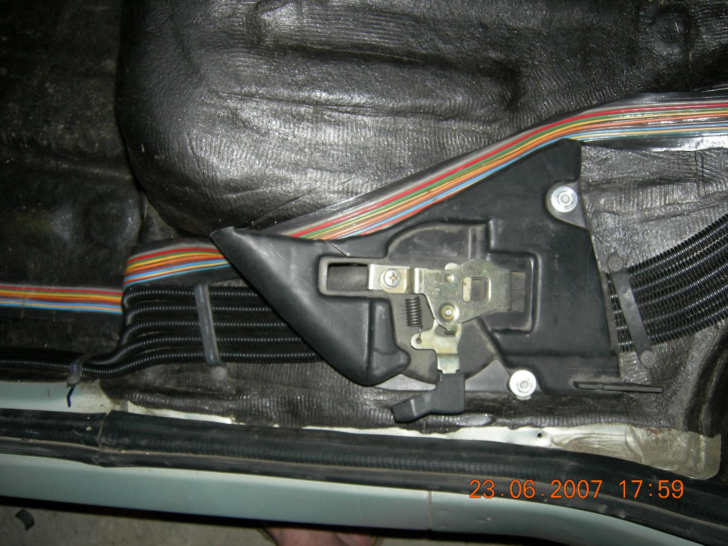

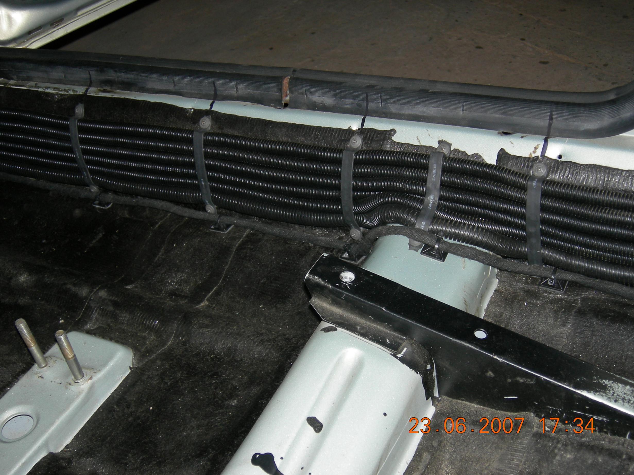

Ну и моя "бывшая" гордость ПРОВОДКА:
ID:	11178   Нажмите на изображение для увеличения
ID:	11180   Нажмите на изображение для увеличения
ID:	11182   Нажмите на изображение для увеличения
ID:	11184   Нажмите на изображение для увеличения
ID:	11186   Нажмите на изображение для увеличения
ID:	11188   Нажмите на изображение для увеличения
ID:	11190   Нажмите на изображение для увеличения
ID:	11193   Нажмите на изображение для увеличения
Как давно это было.............
