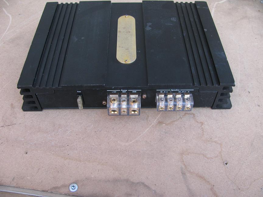

По умолчанию Для СЧ/ВЧ звена!!!Твикнутый DLS CA250 старой школы.
Классические переделки:
  • выброшенные фильтра
  • выброшенный инвертор одного канала
  • дублирование пленкой емкостей
  • смена проходных емкостей на пленочные
  • увеличение емкостей блока питания
  • смена операционников предварительного каскада на серьезные
  • изменеие тока покоя выходников
Итого-информативность выросла многократно.Соответственно-имеем корпус от ДЛС,а звук аппарата многократоно более высокой ценовой категории.
Тем не менее вследствие не очень большой выходной мощности рекомендую на СЧ/Вч диапазон.Диффузорную СЧ контролирует без каких-либо проблем!
Ценник:160 у.е.
Кстати нетвикнутые Повер Амперы по детальности,в сравнении-отдыхают...

Полевики на выходе.Нарастание выходного напряжения до 200в/мкс.
Мощности на мид вряд ли достанет.
Зато СЧ диффузорную или ВЧ вам прорисует так,что остальные обзавидуются...
