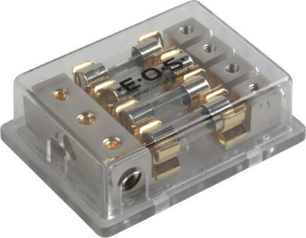

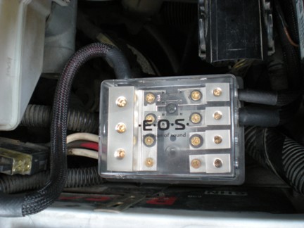

Понадобился как-то дистрибьютор питания с предохранителями midi ANL... Изготавливать самому было некогда и лень. Искать, покупать тоже...
Под рукой как раз был ЭОСовский дистриб MF104-F, но беда в том, что преды в нем AGU-шные, а это не соответствовало требованиям. Так вот переделывается все легко и просто: откручиваем в AGU-шном дистрибе лепестки (держатели предохранителей) и вместо них прикручиваем преды midi ANL... В моем случае (конструкция дистриба) пришлось снять пластик с предов и подложить шайбы под болтики.............
