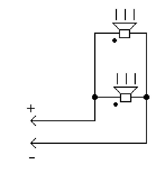

подскажите я правильно подключил для 2 ом, два плюса к клеме плюсовой и два минуса к минусовой клеме?

Да правельно , при паралельном подключении двух катушек по четыре ома , получается два ома .
